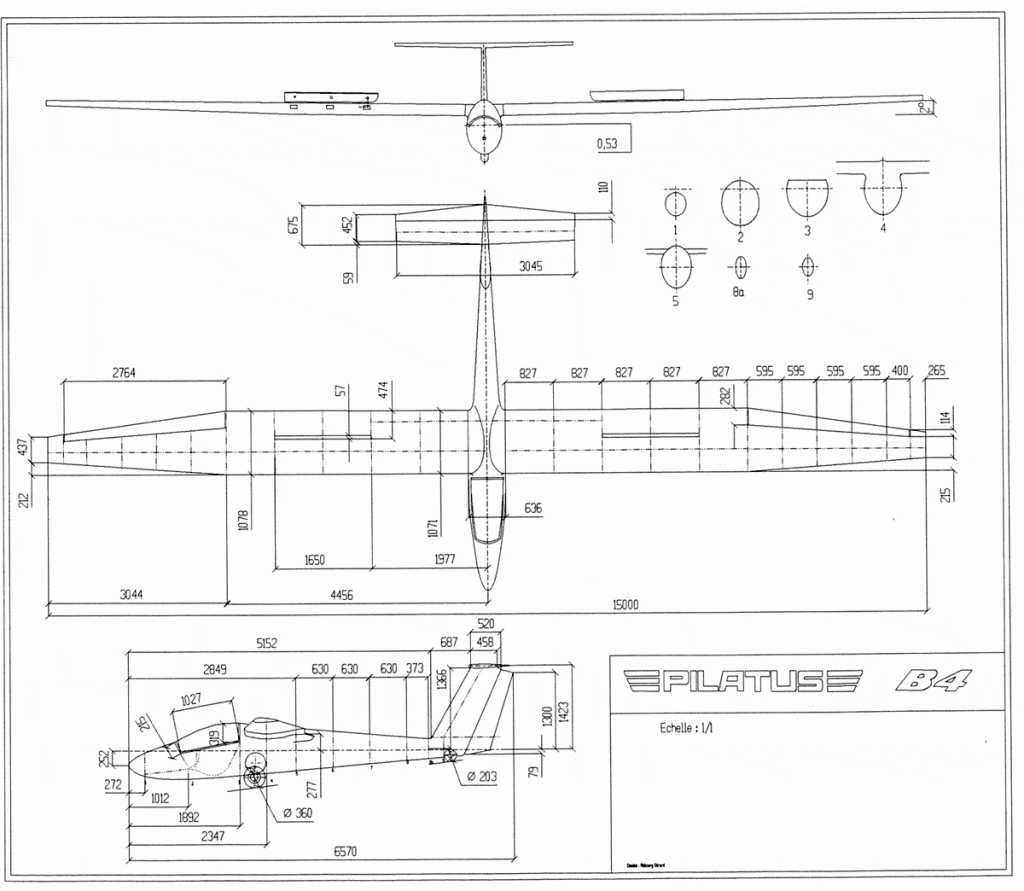

Jako, że z moim KA8-B już niedługo będzie ukończony przymierzam się do następnego projektu. Jeżeli ktoś posiada, lub wie gdzie można zdobyć dobry plan prosiłbym o info. Pilatus szybowiec chodzi mi po głowie już od lat. ;)

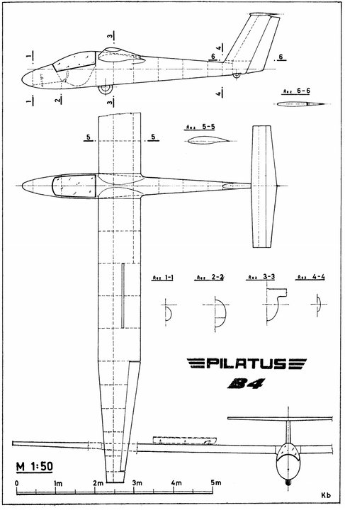

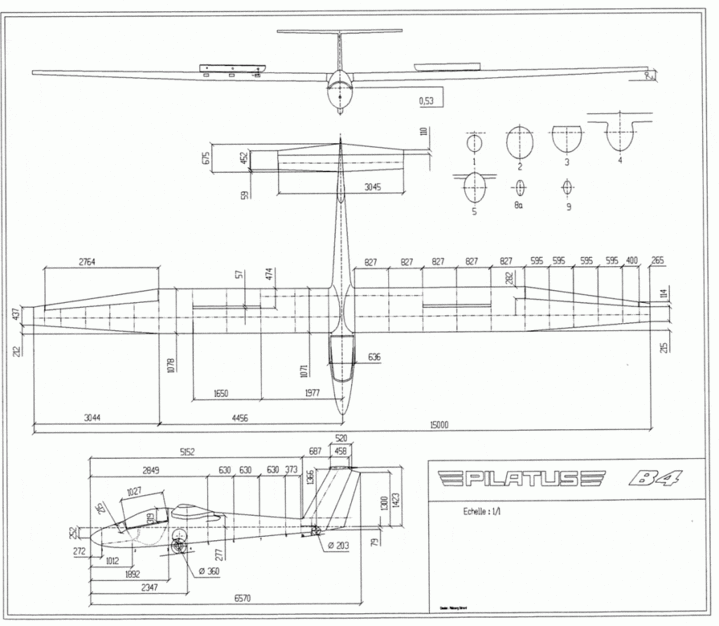

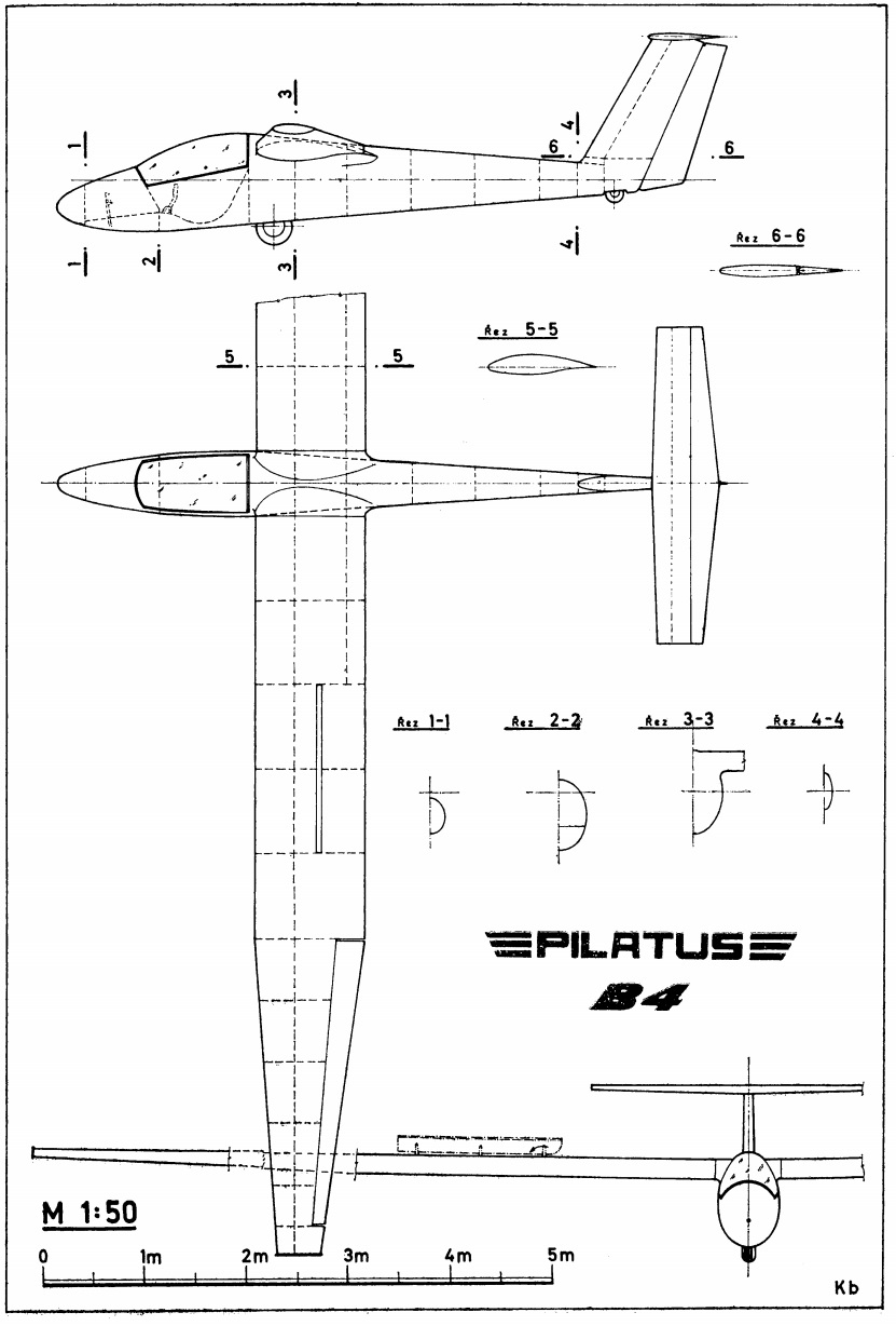

Znalazłem coś takiego:
Komentarz: https://static.rcgroups.net/forums/attachments/3/5/8/4/1/a1332207-226-pilatusb4-plan.gif
01.gif [ 110.46 KiB | Przeglądany 28036 razy ]
Komentarz: https://aerofred.com/details.php?image_id=100232
2.jpg [ 174.79 KiB | Przeglądany 28036 razy ]
Pilatus_B4_3D_Views_and_Text-2.pdf [673.39 KiB]
Pobrany 791 razy

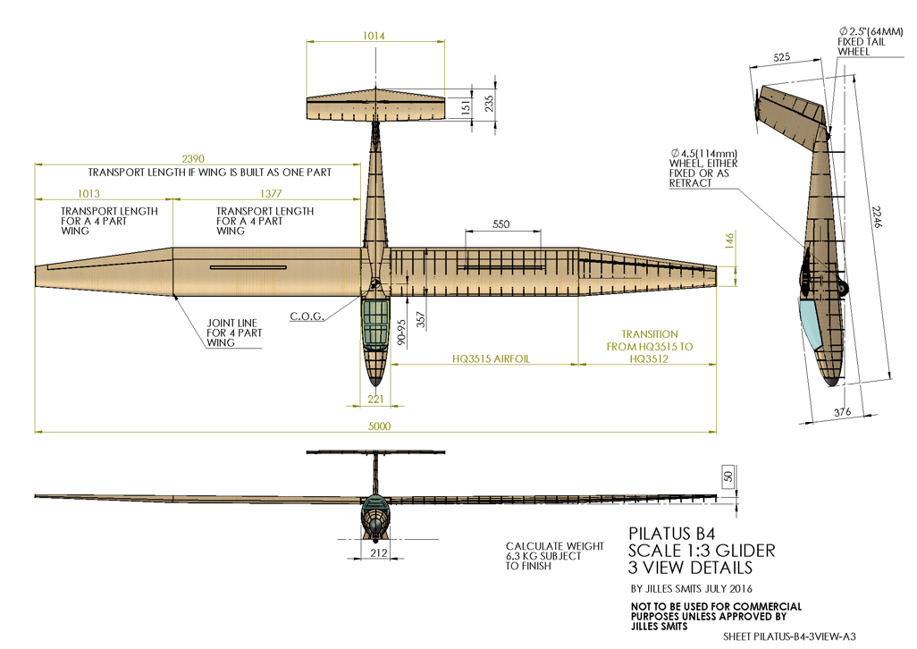

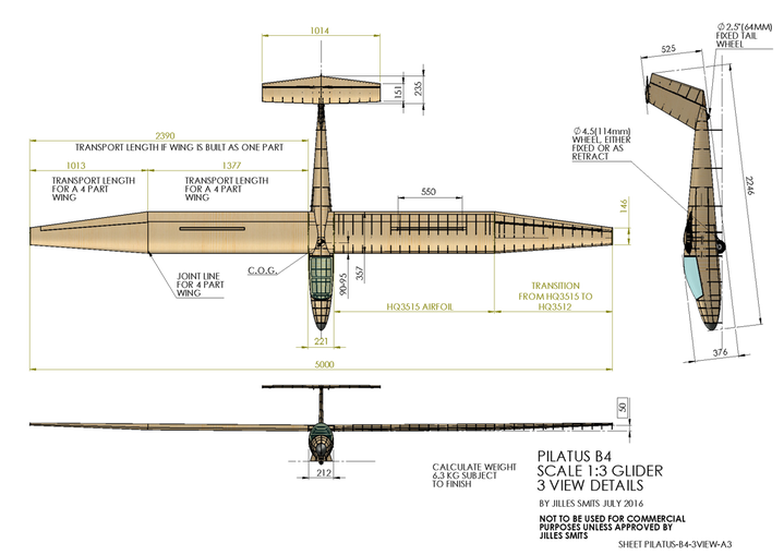

Tutaj model w skali 1:3 :
Komentarz: https://lasercutkits.com.au/wp-content/uploads/2017/02/PILATUS-B4-3VIEW-A3.png
PILATUS-B4-3VIEW-A3.png [ 216.67 KiB | Przeglądany 28036 razy ]

No właśnie to mam, ale są to raczej materiały do samodzielnego rozrysowania sobie planów.
Nigdzie jednak nie mogę znaleźć planów wykonawczych.

Nie podałeś skali to sądziłem że chodzi o "duży" szybowiec ;)
Niestety ja nie posiadam i nie znalazłem darmowych planów modelu. Widzę że można zakupić:
Skala 1:3, rozpiętość 5,0 [m]
Skala 1:5, rozpiętość 3,0 [m]
Poglądowo wątek z budowy trzy metrowego.

To już coś !!! Na pewno skorzystam.
Jeżeli chodzi o wielkość?, to piękne są duże modele ale trochę upierdliwe w transporcie, przechowywaniu, więc skłaniałbym się do wersji 3 metrowej. Poczekam jeszcze na plan od Piotra.

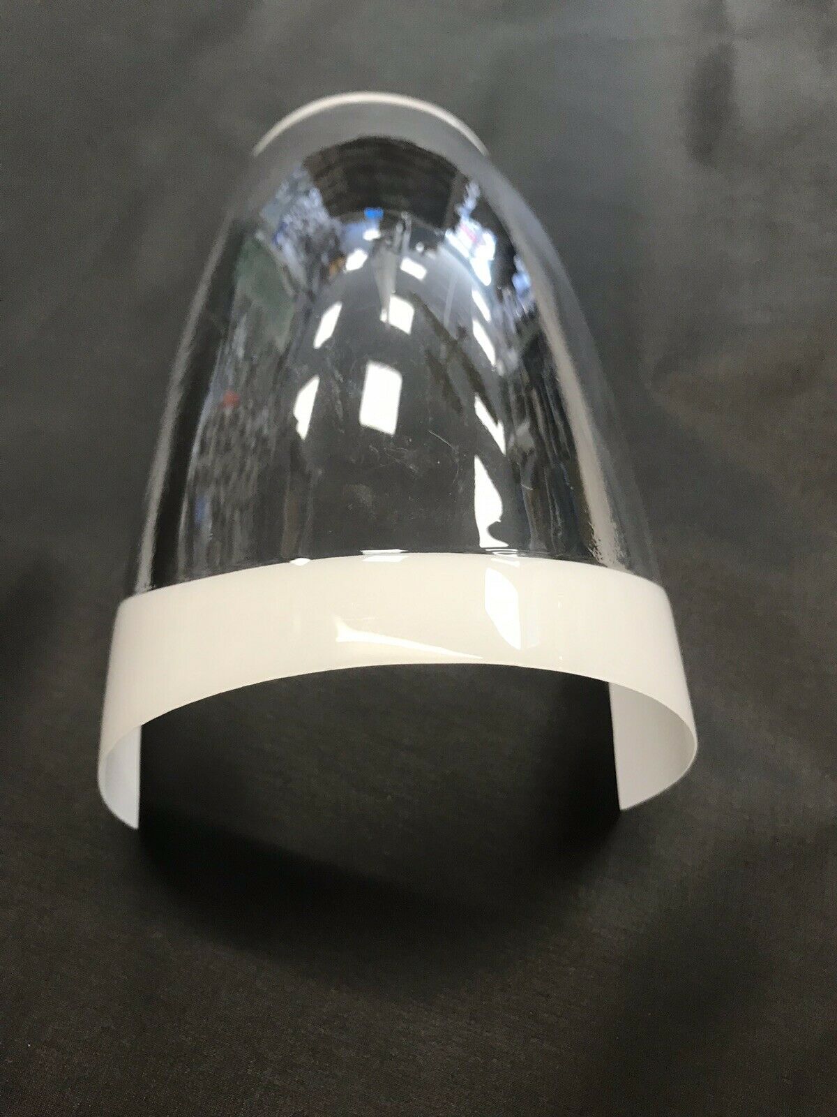

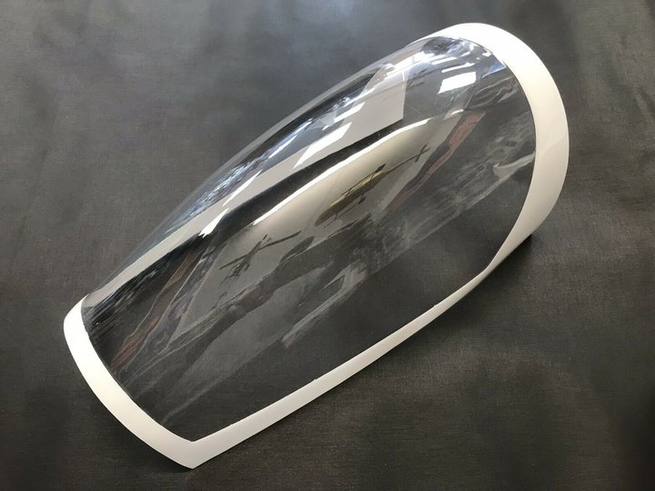

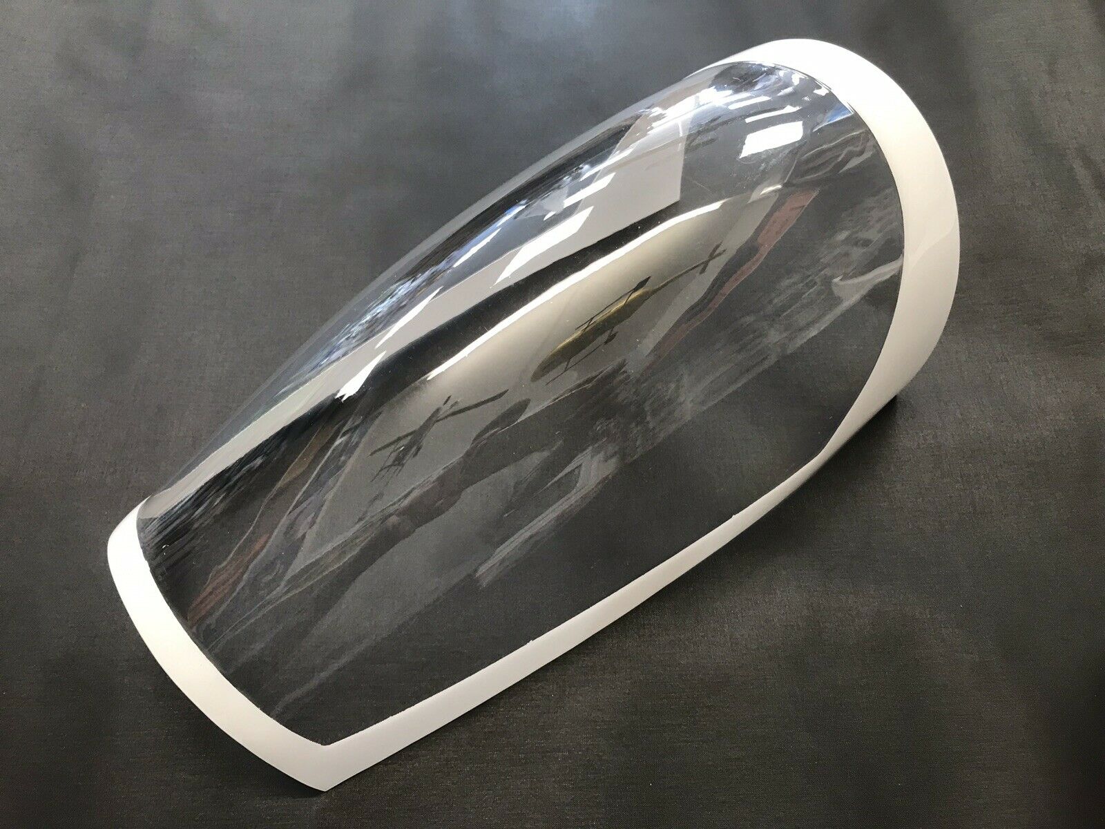

Tymczasem udało mi się zakupić na e-bay owiewkę kabiny. Nie wiem jakie to jest duże? Przesyłka w drodze, więc raczej jak dojdzie owiewka to będę budował pod nią i przeskalowywał plan, no chyba, że okaże się totalna lipa i nie wykorzystam jej.
s-l1600 2.jpg [ 284.68 KiB | Przeglądany 27983 razy ]
s-l1600 1.jpg [ 207.95 KiB | Przeglądany 27983 razy ]
PS.Zaczynanie modelu od owiewki kabiny? Tego jeszcze nie robiłem ;)

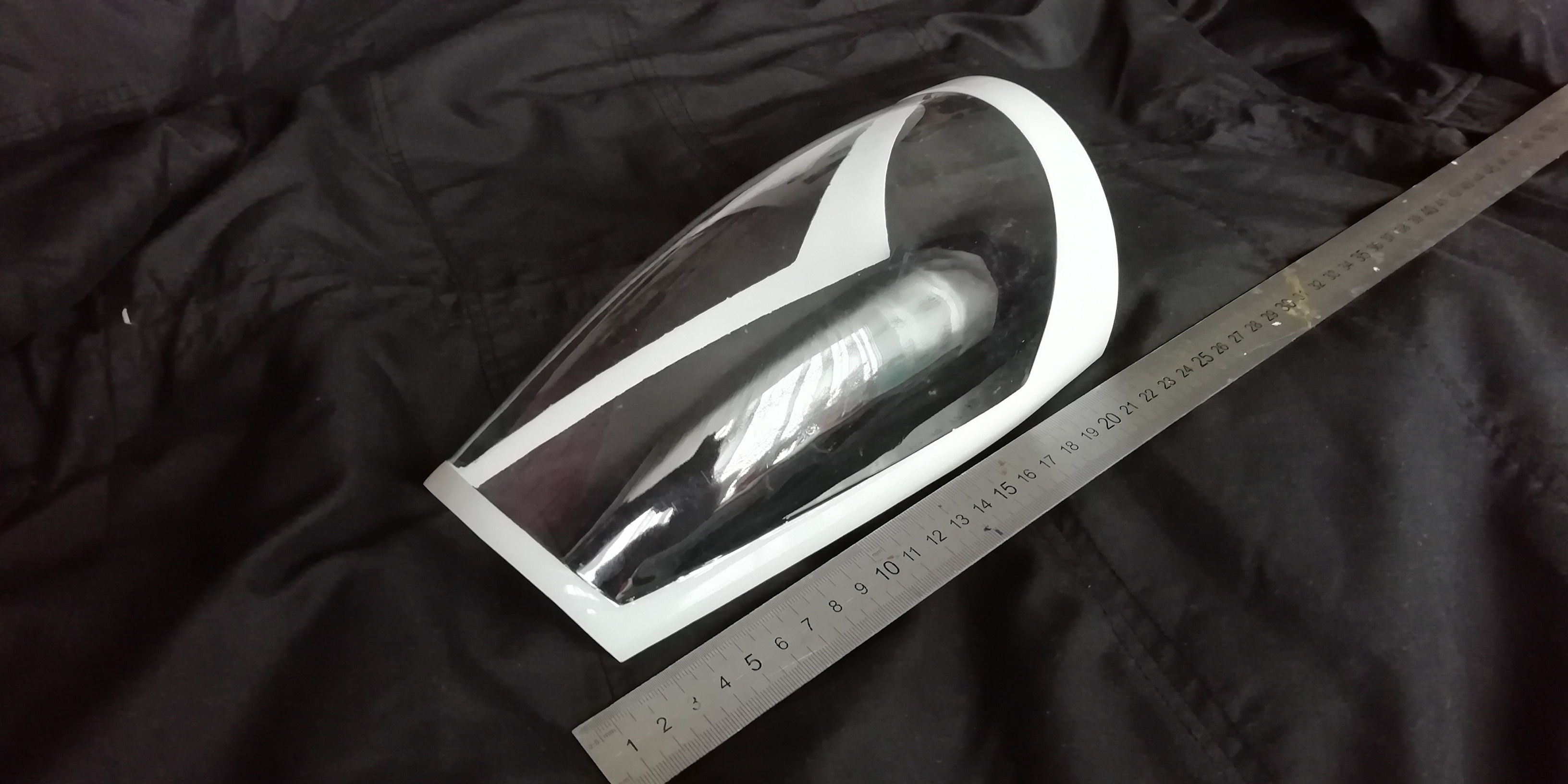

Przesyłka nadeszła. Jakość wykonania OK. Sądząc po rozmiarze jest to skala 1:5 czyli model będzie miał rozpiętość 3 m.
IMG_20190501_164202.jpg [ 1.07 MiB | Przeglądany 27944 razy ]
