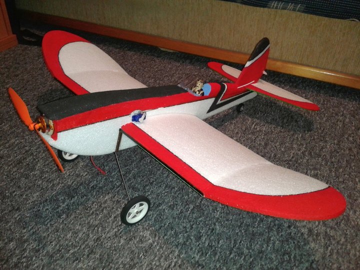

Poszukałem trochę i trafiłem również na tą stronę. Jeden model mnie zainteresował: http://napolskimniebie.pl/index.php/skl ... asz-detail
foto_44.jpg [ 553.07 KiB | Przeglądany 102632 razy ]
Skrzydła w modelu są chyba wycięte z bloku - jak uszkodzę skrzydła trzeba będzie kupić cały model...

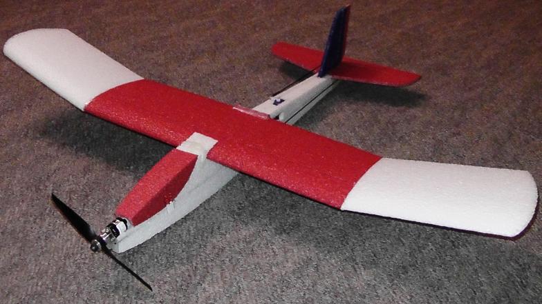

Komentarz: http://www.marko-lot.pl/web_images/s1720025.jpg
orzelek.jpg [ 59.12 KiB | Przeglądany 102632 razy ]
To wydaje się na chwilę obecną najlepszą opcją.

Fox jest rakietą - nie lata powoli w wersji RC. Orzełek od markolot jest ciężkawy a sam materiał z deka gumowaty.

No nie jest tak.

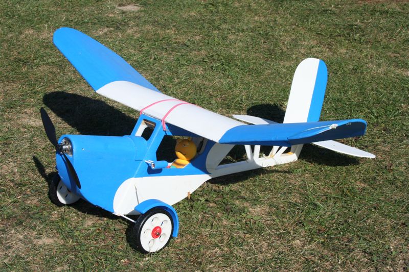

Tomasz.jpg [ 39.19 KiB | Przeglądany 102583 razy ]
Tak lata jedna z wersji Tomasza:
Tu można o nim poczytać:
http://pfmrc.eu/index.php/topic/49268-to-masz-polska-odpowied%C5%BA-na-magnuma/

No nie jest tak.
Załącznik Tomasz.jpg nie jest już dostępny

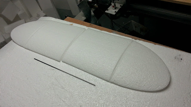

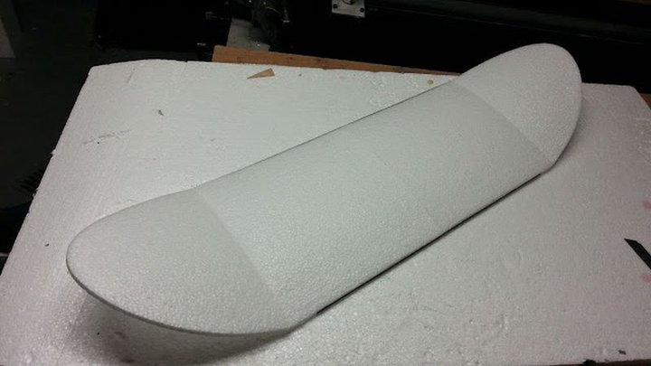

Sądzę, że skoro skrzydła nie posiadają żeber, to muszą być już wycięte w kształt "profilu":
Komentarz: https://lh3.googleusercontent.com/-oCEUmKlIJDg/VEwvupiCHqI/AAAAAAAAJ18/XFOmT6aw5EQ/w640-h539-no/20141025_202355.jpg
01.jpg [ 41.62 KiB | Przeglądany 102398 razy ]

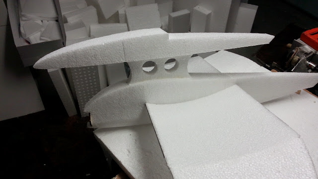

Nawet jak leżą na płasko, są wygięte:
Komentarz: https://lh6.googleusercontent.com/-hB3jbYlNEUM/VEwvqOv18nI/AAAAAAAAJ1M/aWoWwyV2JsI/w640-h539-no/20141025_194307.jpg
02.jpg [ 48.85 KiB | Przeglądany 102398 razy ]
Konstrukcja TO-MASZa fajna, dobrze lata, jednakże nie jestem w stanie odtworzyć skrzydła z płaskiej płyty bez wykonania żeber.

molej pisze:
Wydaje mi się, że wystarczy zamówić (jakby co) same nowe skrzydło lub "zmajstrować" je samemu.
