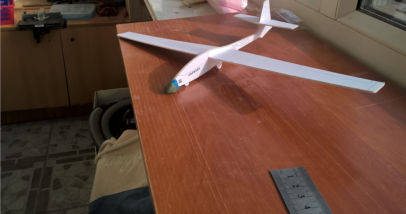

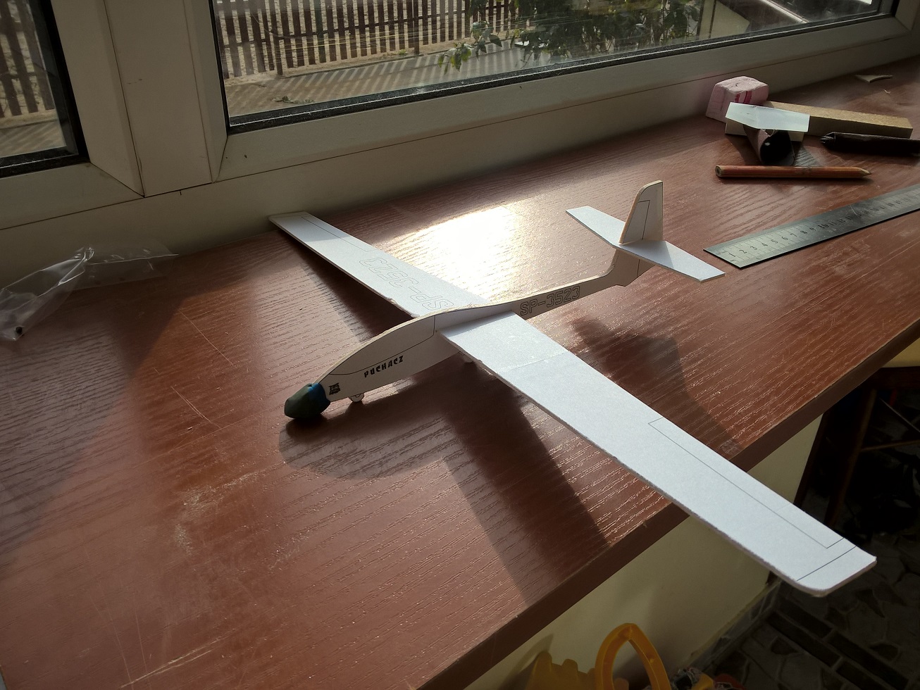

Dziś rano wraz z synem opracowaliśmy i oblataliśmy Puchacza w formie rzutki.
Dane modelu:
  • Rozpiętość: 391mm
  • Długość: 209mm
  • Cięciwa: 42mm u nasady, 26mm końcówka
  • Skos ujemny: 2,5 stopnia
1.png [ 78.4 KiB | Przeglądany 8320 razy ]
Kadłub wykonany z twardej balsy 2mm. Skrzydła i statecznik poziomy z balsy 1,5mm.
Wydrukowany szablon, po naklejeniu na balsę klejem biurowym, wycięliśmy.
Statecznik wklejony, skrzydło zaklinowane na +2 stopnie osadzone na wcisk.
Balast z plasteliny na dziobie, w celu wyważenia. Wyszło ono ok 1cm od natarcia skrzydła mierzone przy kadłubie (wg. oblotu wykonanego w salonie :lol: :lol: ).
Skrzydła ani statecznika nie szlifowaliśmy - uznałem, że szkoda zachodu i tak nie długo będzie trzeba budować nowy ;) :lol:

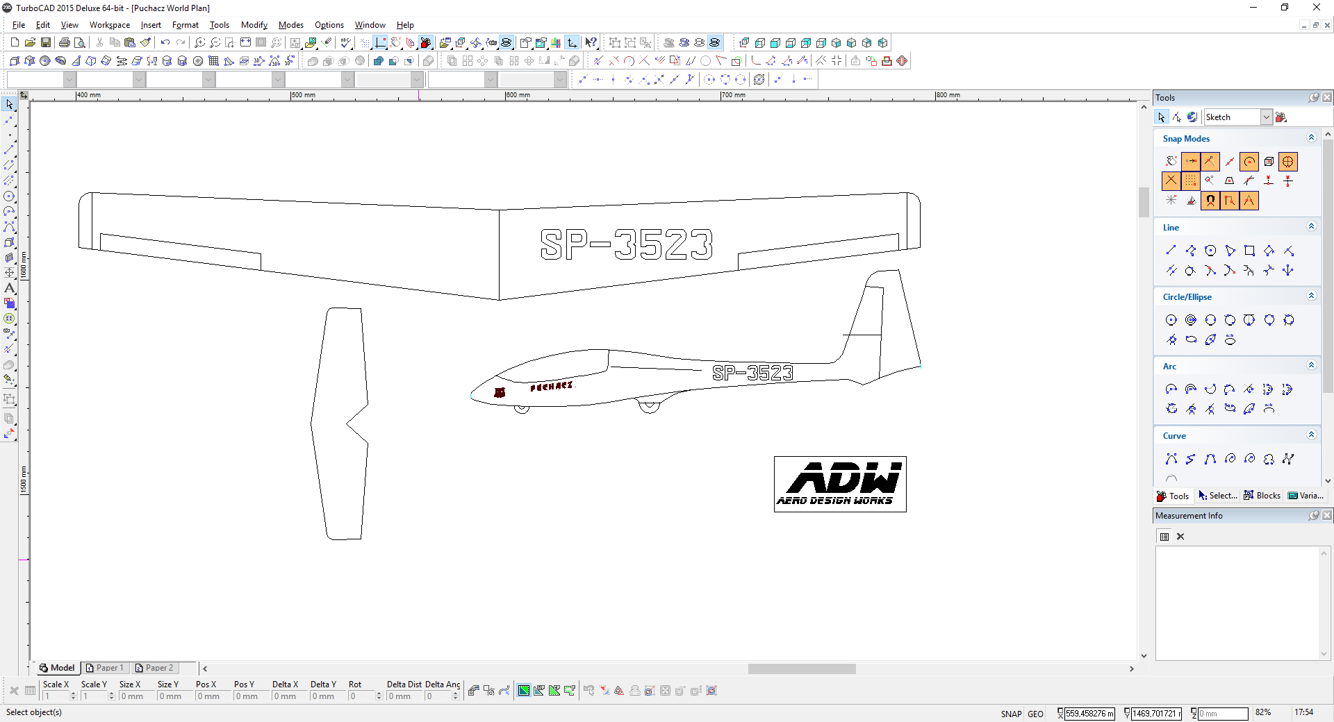

Plany w formacie A3 oraz A4:
Puchacz_A3.pdf [101.02 KiB]
Pobrany 822 razy
Puchacz_A4.pdf [102.22 KiB]
Pobrany 812 razy
Lata nie najgorzej, miewałem gorsze. Syn zadowolony a oto chodziło ;) :lol:
Potrzeba naprawdę małego wyrzutu by spokojnie szybował. Przy silnym wyrzucie zrobił mi ładną pętlę, wyrównał lot, lekka pompka i lądowanie.
Wyważenie jeszcze do poprawy.
