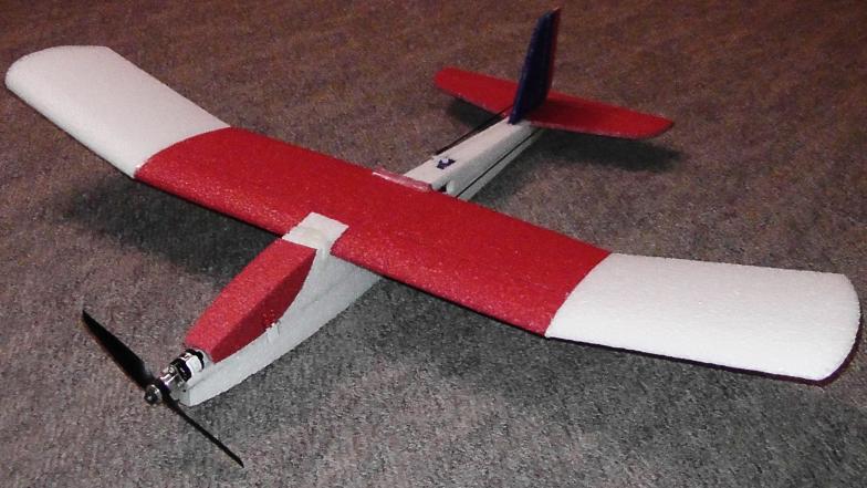

Komentarz: http://www.marko-lot.pl/web_images/s1720025.jpg
orzelek.jpg [ 59.12 KiB | Przeglądany 101537 razy ]
To wydaje się na chwilę obecną najlepszą opcją.

Fox jest rakietą - nie lata powoli w wersji RC. Orzełek od markolot jest ciężkawy a sam materiał z deka gumowaty.

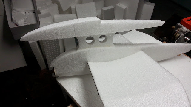

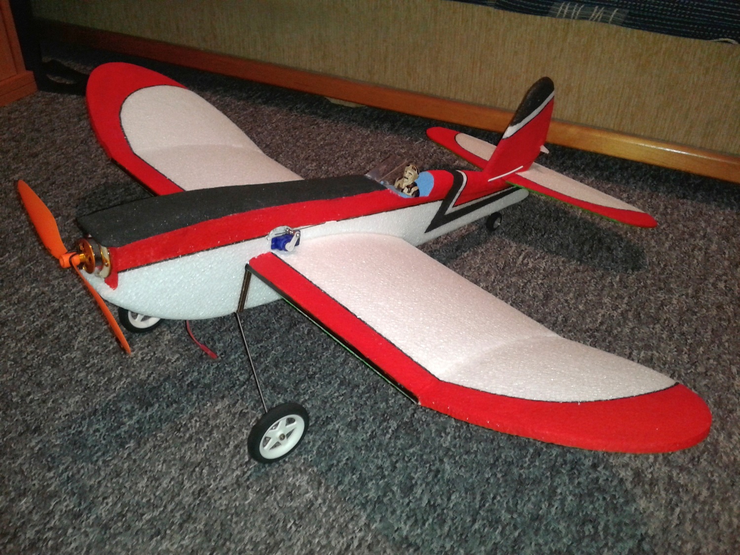

No nie jest tak.
Tomasz.jpg [ 39.19 KiB | Przeglądany 101488 razy ]
Tak lata jedna z wersji Tomasza:
Tu można o nim poczytać:
http://pfmrc.eu/index.php/topic/49268-to-masz-polska-odpowied%C5%BA-na-magnuma/

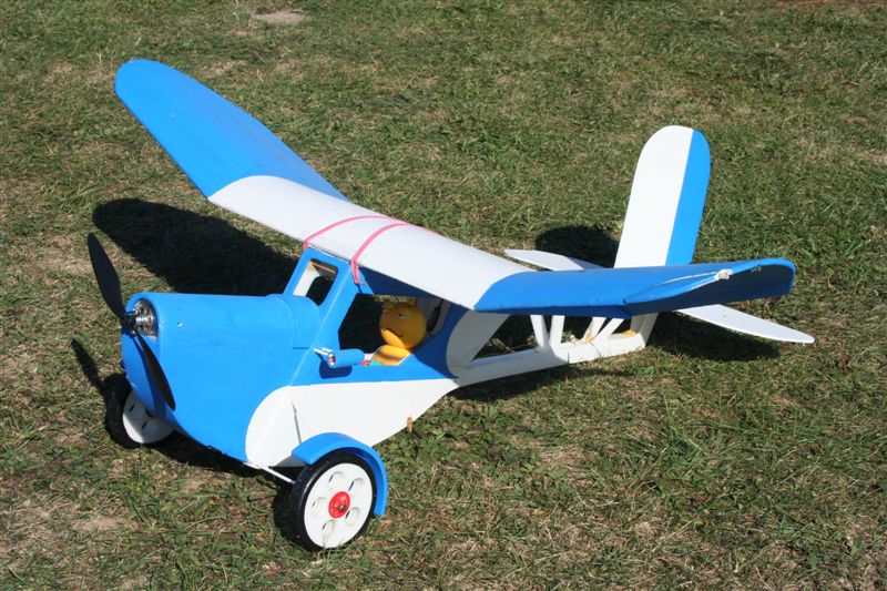

Przypomniałem sobie jeszcze jedno latadło. Pinkus w wielu wersjach. Zupełnie niedawno miałem okazje polatać tym szkrabem - bardzo sympatyczny model. Jest tak przewidywalny, że można skoczyć w krzaki wrócić łyknąć kawy ;-) a nadal będziemy mieć kontrole nad modelem.
Plany do zassania tu: http://modell-aviator.de/page/1/?s=pinkus
Na youtube sporo filmów

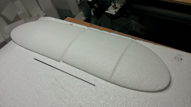

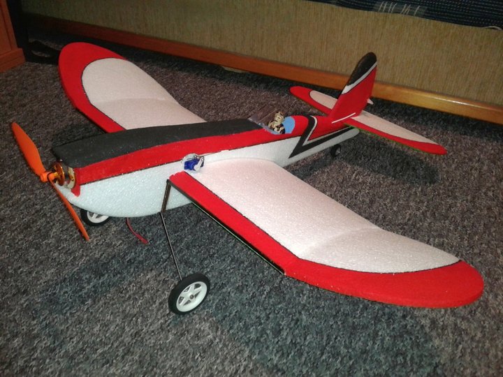

Sądzę, że skoro skrzydła nie posiadają żeber, to muszą być już wycięte w kształt "profilu":
Komentarz: https://lh3.googleusercontent.com/-oCEUmKlIJDg/VEwvupiCHqI/AAAAAAAAJ18/XFOmT6aw5EQ/w640-h539-no/20141025_202355.jpg
01.jpg [ 41.62 KiB | Przeglądany 101303 razy ]

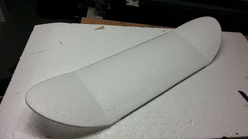

Nawet jak leżą na płasko, są wygięte:
Komentarz: https://lh6.googleusercontent.com/-hB3jbYlNEUM/VEwvqOv18nI/AAAAAAAAJ1M/aWoWwyV2JsI/w640-h539-no/20141025_194307.jpg
02.jpg [ 48.85 KiB | Przeglądany 101303 razy ]
Konstrukcja TO-MASZa fajna, dobrze lata, jednakże nie jestem w stanie odtworzyć skrzydła z płaskiej płyty bez wykonania żeber.

Ciekawy model tylko dla mnie trochę za ciężki... Może 300g w ostateczność bym rozważał. Tak jest jak dobiera się model pod napęd a nie odwrotnie ;)

Skrzydła w modelu są chyba wycięte z bloku - jak uszkodzę skrzydła trzeba będzie kupić cały model...
Wydaje mi się, że wystarczy zamówić (jakby co) same nowe skrzydło lub "zmajstrować" je samemu.
