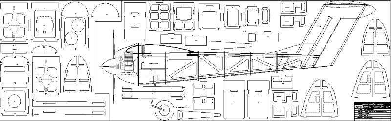

No więc wpadłem na pomysł, żeby zbudować wersję RC. Zaczęły się poszukiwania planów w sieci, zwłaszcza w wersji elektronicznej, żeby można było sobie powoli składać na podstawie tego, co aktualnie wydrukuję. Poszukiwania skończyły się na znalezieniu w wersji CAD planów pod 2 silniki speed 400.
Plany wyglądają tak
ryspogladowybronco.jpg [ 106.03 KiB | Przeglądany 15719 razy ]
No i na tym etapie stwierdziłem, że można by z tego modelu zrobić coś konkretnego.
Potrzebuję jednak porady bardziej doświadczonych ode mnie, a więc Was.
Oto, co mnie nurtuje.
1. Wielkość. - Model ma być już dość konkretny, ale jednocześnie nie ma być ''gigantem' - Myślę o rozpiętości 2 metrów, ewentualnie 2.5 o ile spełni założenia punktów 3 i 4.
2. Konstrukcja - Ze względu na moje możliwości, standardowo balsa/sklejka. Chciałbym raczej wycinać wszystko ręcznie, celem zmniejszenia kosztów, choć może same żeberka poszły by na laser.
3. Ergonomia - Ponieważ mój samochód nie jest ideałem do wożenia modeli (Nissan Note) to model musi się składać odpowiednio. Myślałem o 3częściowym skrzydle, odpinanych gondolach, kabinie oraz sterze wysokości. Wiem, że to będzie masa skręcania na lotnisku, ale to chyba da się przeżyć (Pilatusa 2.5m też trzeba było chwilę składać ;) )
4. Napęd - tutaj sam nie wiem - iść w elektro ( dysponuję pakietami 6S5000mAh 2 sztuki) czy w spalinę?
No i w ogóle - ma ten projekt/plan sens?
Post: 8 sie 2012, o 17:01
Poszukałbym lepszych rysunków i na ich podstawie wyrysował model. Ten z tych planów jest bardzo uproszczony, spójrz na gondole, to tak jak by w P38 zrobić kwadratowe gondole. Raczej celowałbym w spalinę chociaż pasowałoby tu jakieś 4T to rozwiązanie droższe na starcie niż elektro. Odejmowane gondole to dość skomplikowana konstrukcja wymagająca zapewne dwóch rur łączących skrzydło , zapewne obie musiałby być dość dużej średnicy. W przypadku dzielenia płata na 3 części centropłat miałby z 80 cm. Długość też ma znaczenie przy przewożeniu. Za odejmowanymi gondolami przemawia jedynie łatwość transportu poza tym zalet nie widzę.

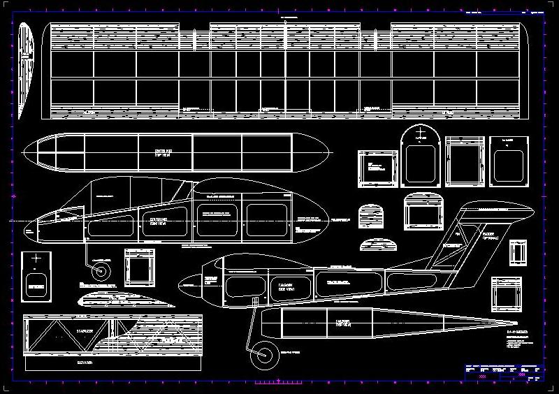

Chłopaki - Sławek dostał mailem ode mnie sporo rysunków i screenów z planów CAD.
np.
Lj23085.jpg [ 51.25 KiB | Przeglądany 15719 razy ]
Kwestia usystematyzowania całości i zaczęcia roboty. A może jakiś wspólny projekt? Koszta podzielić na 3 ;) Ustalić rozmiar i jazda :)
