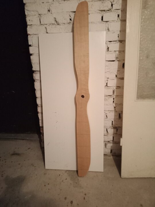

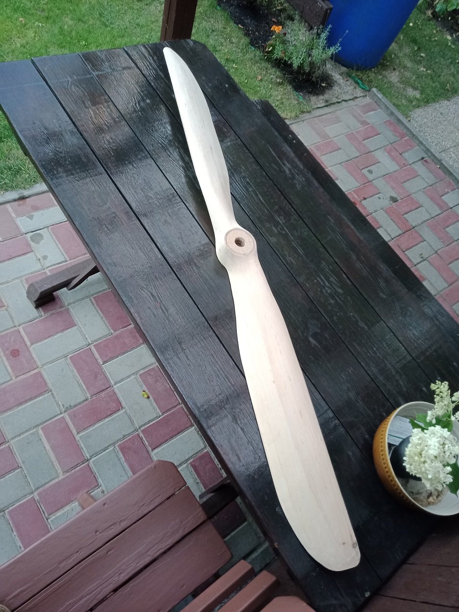

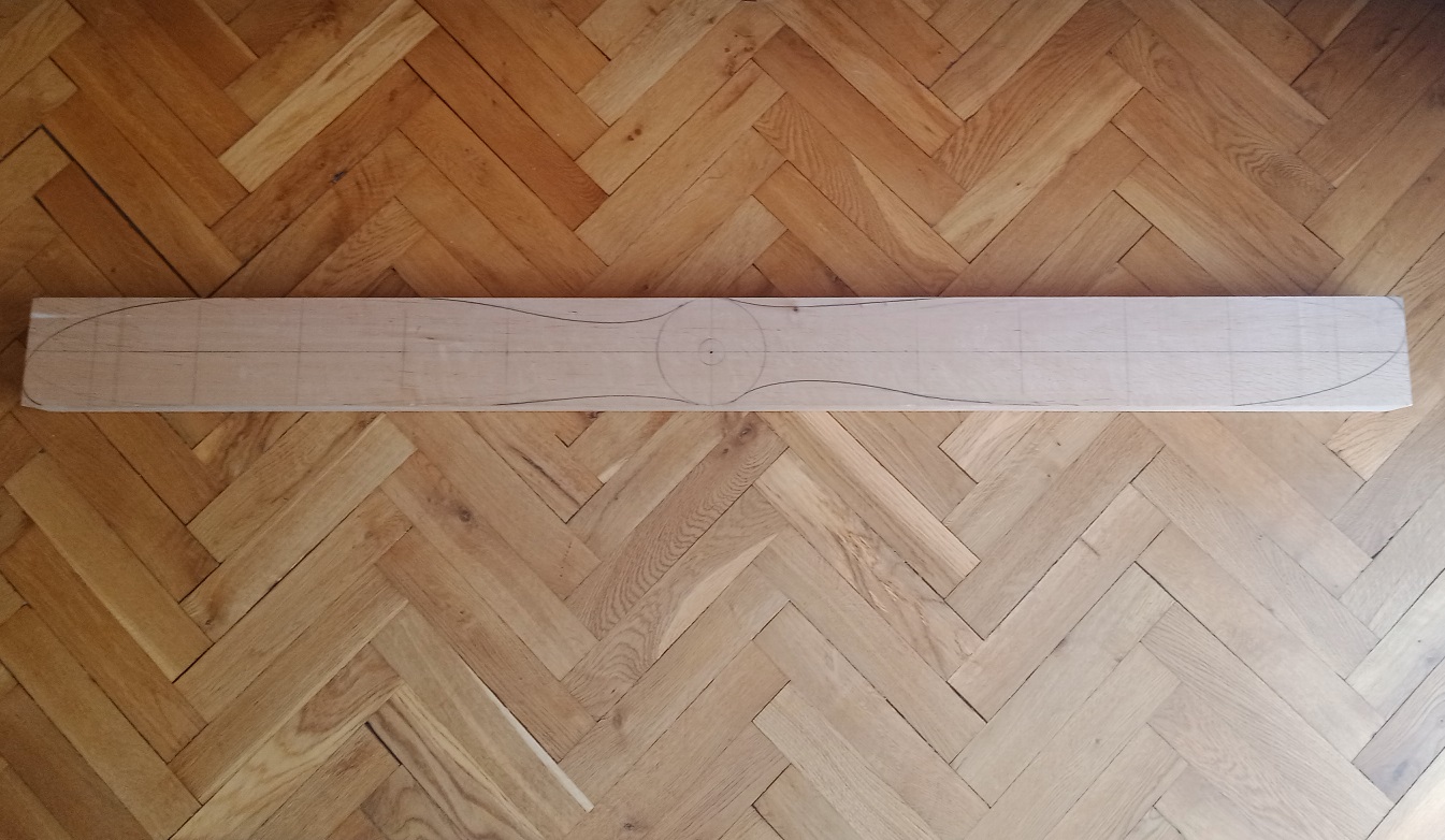

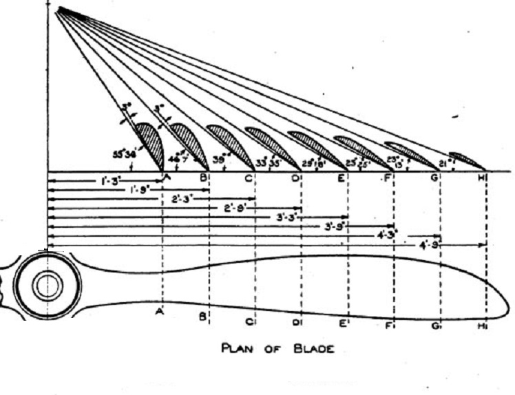

Jak zachorowałem w dzieciństwie na „aviomanię” (choroba przewlekła i nieuleczalna :lol: ) zawsze marzył mi się gadżet w postaci lotniczego śmigła ;) . Powieszę sobie na ścianie z pilotką i okularami. Jednak praktycznie to było nie do zdobycia :( . Dałem sobie spokój. Niedawno podczas porządków w piwnicy znalazłem trzy ładne bezsęczne deski. Może je skleić i zrobić z nich lotnicze śmigło? Taką atrapę. Uśmiechnąłem się do siebie :D :twisted: . Po sześćdziesięciu latach powrócił pomysł. Ot, dziadek znalazł sobie zajęcie na emeryturze :lol: . Wykonałem szablony z tektury co 100 mm łopaty śmigła bazując się na rysunku poniżej. Kształt przyjąłem taki trochę historyczny. Długość 1500 mm.

Wycięty kształt.

Skórówkę wykonałem tarczą tarnikową (specjalnie kupiłem) za pomocą szlifierki kątowej. Wyszło z tego duże wiadro wiórów! :shock: Reszta to szlifierka oscylacyjna i ręka. Generalnie praca przyjemna na powietrzu :lol: .

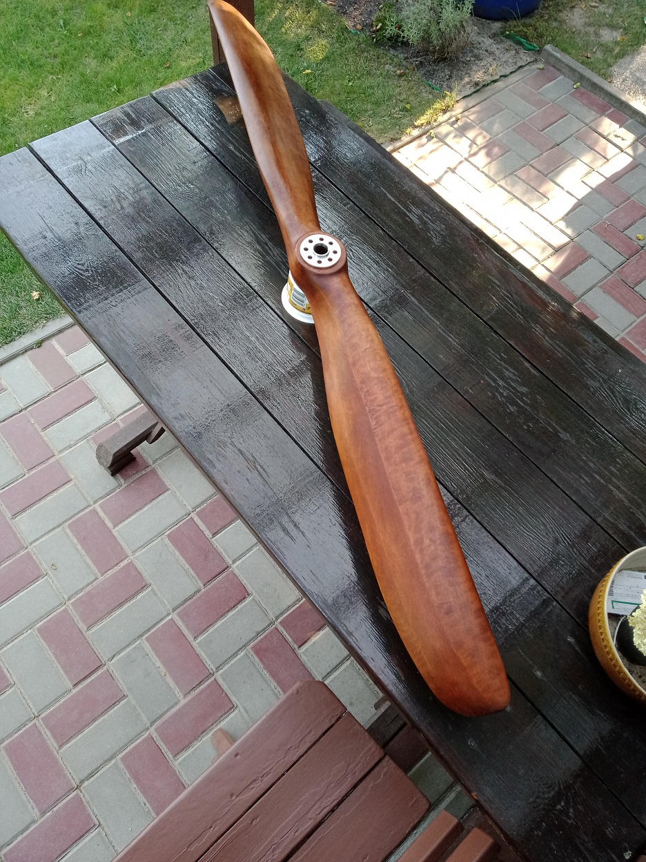

Całość pomalowałem bejcą w kolorze moich mebli w pokoju i pokryłem lakierem bezbarwnym w półmacie. Centralnie zamocowałem tarczę ośki którą wytoczył mi kolega z byłej firmy.
IMG20220812172943.jpg [ 804.34 KiB | Przeglądany 25406 razy ]

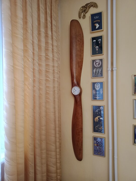

Śmigło trafiło do małego lotniczego kącika w pokoju. Ot, kaprys zrealizowany :D . Zachęcam do realizacji odważnych i ciekawych pomysłów. Nie mam domu ani dużego ogrodu przed nim ale... gdybym miał, to na pewno powstała by tam kopia jakiegoś myśliwca z II WŚ w pomniejszonej lekko skali ;) . No cóż, różne rzeczy człowiekowi chodzą po głowie :roll: .

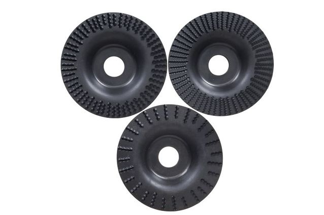

Tak mniej więcej u mnie wyglądało. Używałem tarczy tarnikowej do szlifierki kątowej.

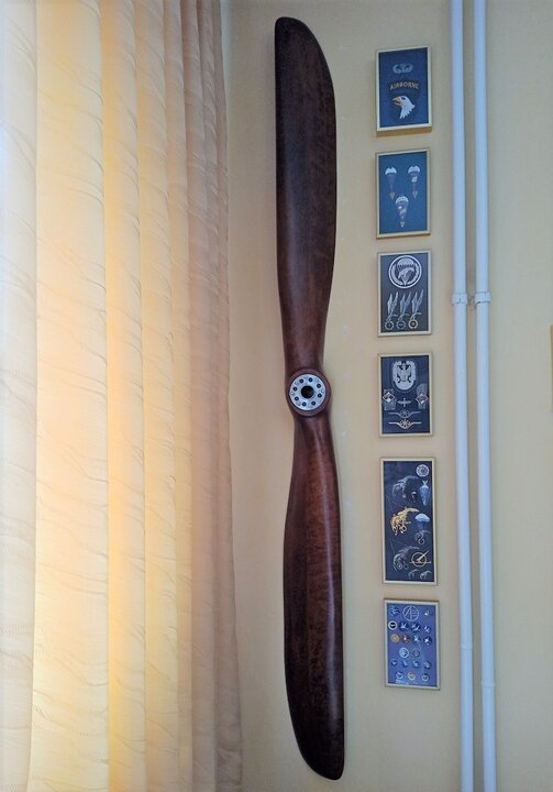

Dałem się namówić mojej drugiej połówce na modernizację tego gadżetu. Dla niej było to za surowe i za bardzo techniczne. Teraz jest zadowolona. :lol: :D
