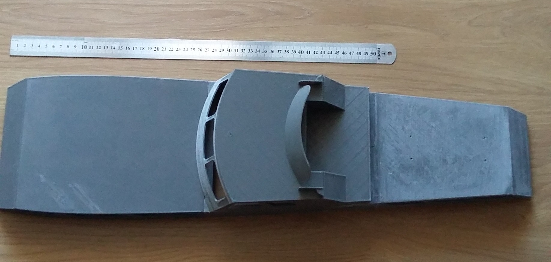

Powstał próbny wydruk nadbudówki ...... i muszę się przyznać że nie jestem do końca zbytnio zadowolony :(
Pomijam dość sporą wagę bo 480 g i czas druku ponad 15 godzin ..... problematyczne jest łączenie sekcji bo drukarka 3D nie daje takiej dokładności jak laser czy frezarka.
Zastanawiam się nad zupełnie innym rozwiązaniem konstrukcyjnym :?:
Może wydrukować tylko szkielet nadbudówki i pokryć to cienką sklejką :?:

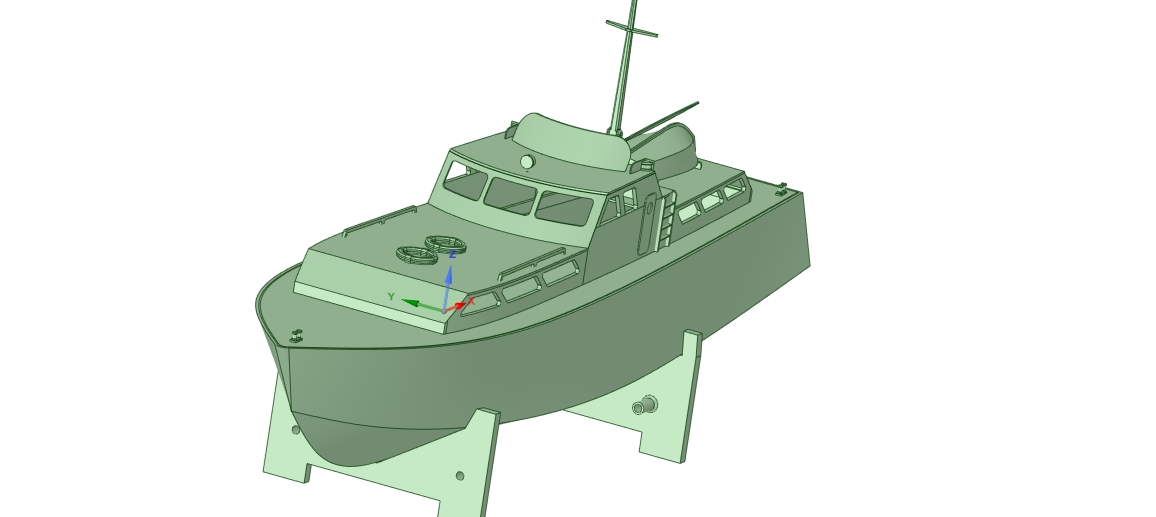

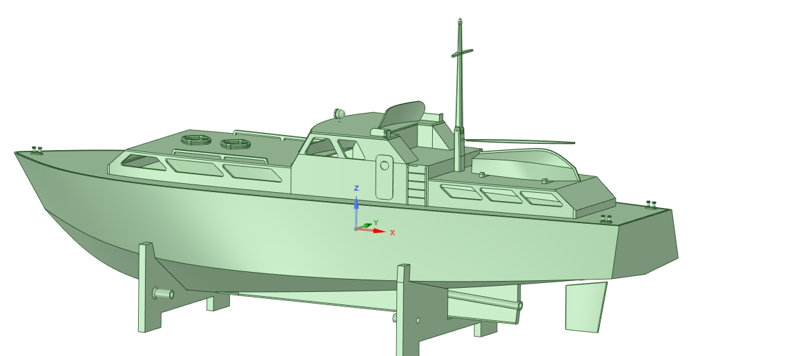

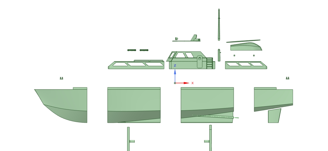

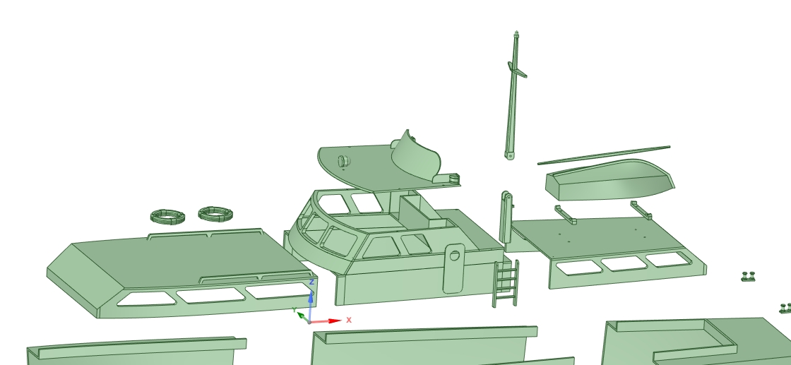

Tak przedstawiają się elementy do druku jachtu motorowego
