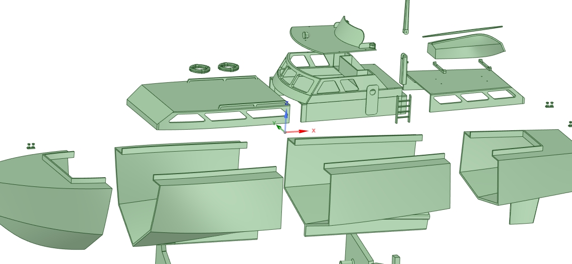

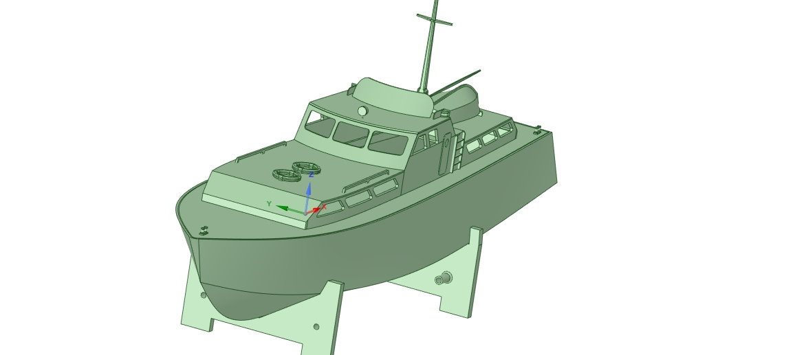

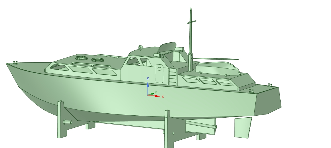

W ramach nauki rysowania w programie DesingSpark Mechanikal narysowałem takie pływadełko :)
Choć wyglądem przypomina trochę kultowy model jachtu „Bałtyk”, którego plany zostały opublikowane w książce Pana Wojciechowskiego, tak naprawdę nie jest to kopia tego modelu. Model został opracowany do druku 3D baz zbytniego trzymania się wymiarów oryginału, bardziej zależało mi na uproszczeniu tak aby łatwiej było go drukować a co za tym idzie znacznie skrócić czas drukowania i zmniejszeniu ilości filamentu potrzebnego do druku.
Kadłub został znacznie zmodyfikowany. Zmniejszyłem jego długość, poszerzyłem kadłub oraz podwyższyłem.
Mam nadzieję że będzie bez problemu pływał po jeziorach przy trochę większej fali.
Zrezygnowałem z wszelkich „zaokrągleń” jakie miał oryginalny projekt a i tak podejrzewam że czas potrzebny do wydrukowania całości znacznie przekroczy 100 godz. waga wydruku wyniesie ponad 3 kg. plus akumulator, silnik i elektronika.
Długość kadłuba 960 mm, szerokość 254mm, wysokość 162 mm

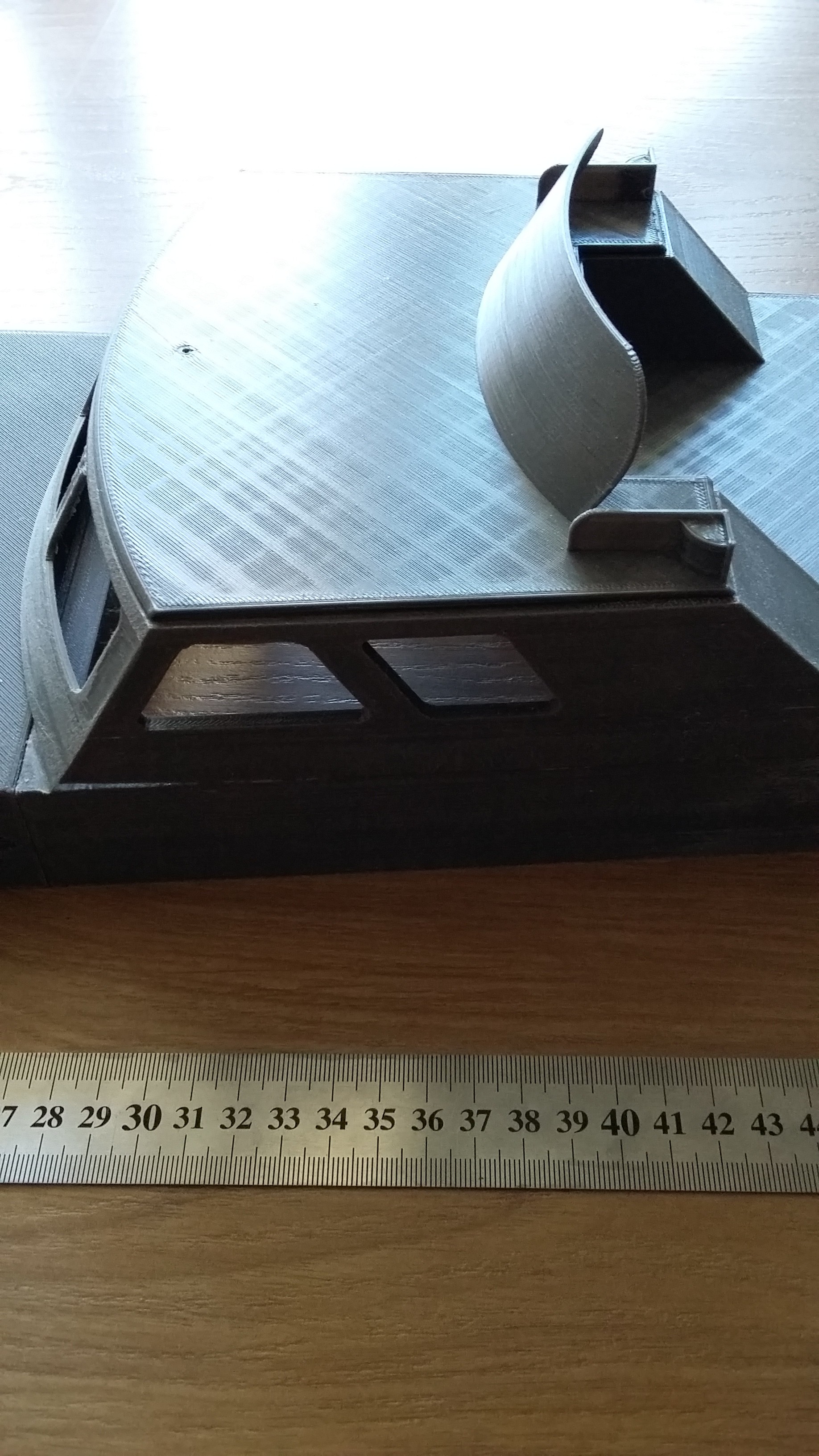

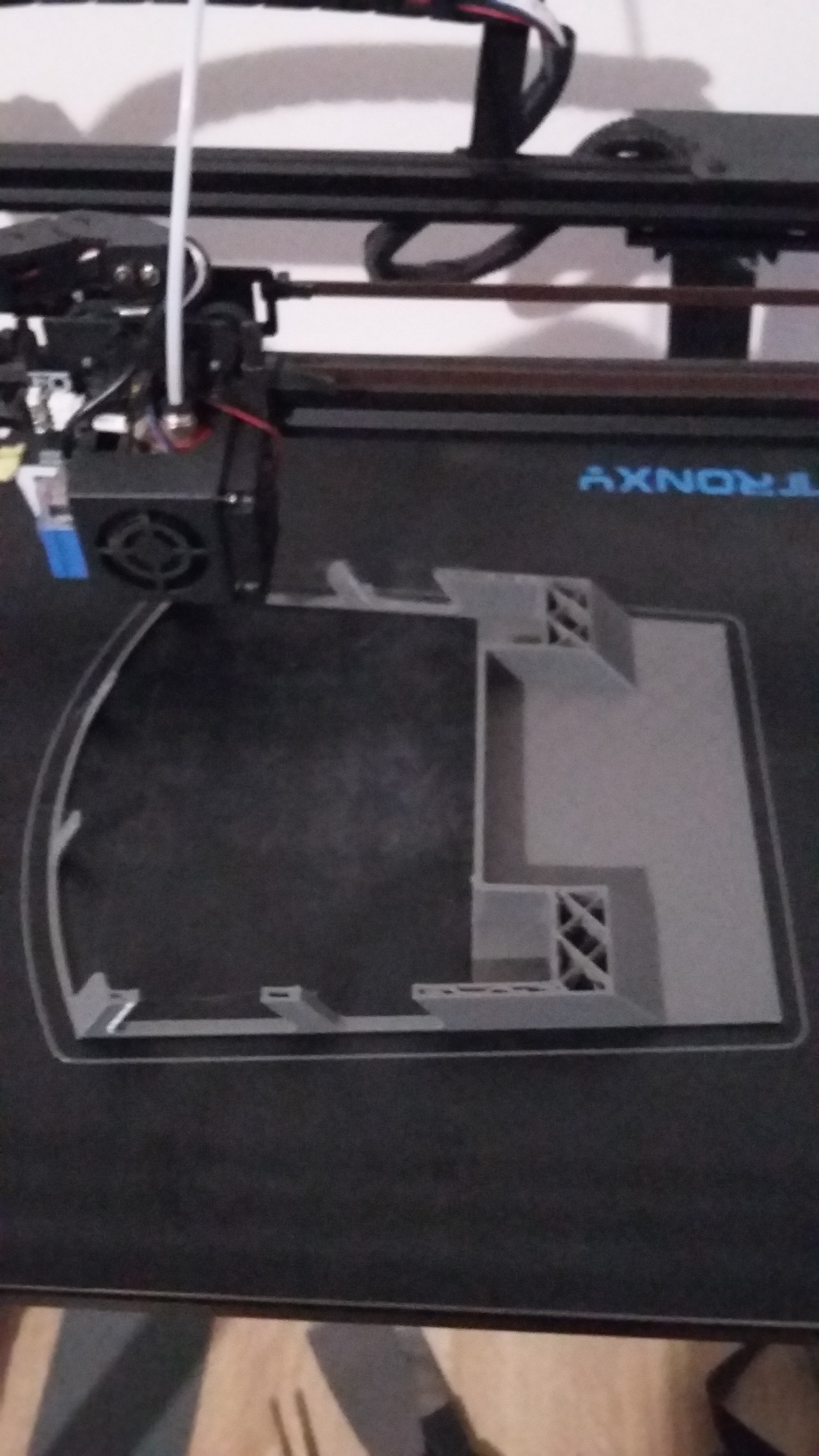

Powstał próbny wydruk nadbudówki ...... i muszę się przyznać że nie jestem do końca zbytnio zadowolony :(
Pomijam dość sporą wagę bo 480 g i czas druku ponad 15 godzin ..... problematyczne jest łączenie sekcji bo drukarka 3D nie daje takiej dokładności jak laser czy frezarka.
Zastanawiam się nad zupełnie innym rozwiązaniem konstrukcyjnym :?:
Może wydrukować tylko szkielet nadbudówki i pokryć to cienką sklejką :?:

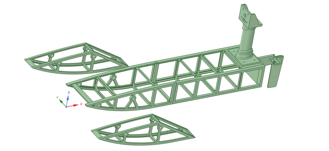

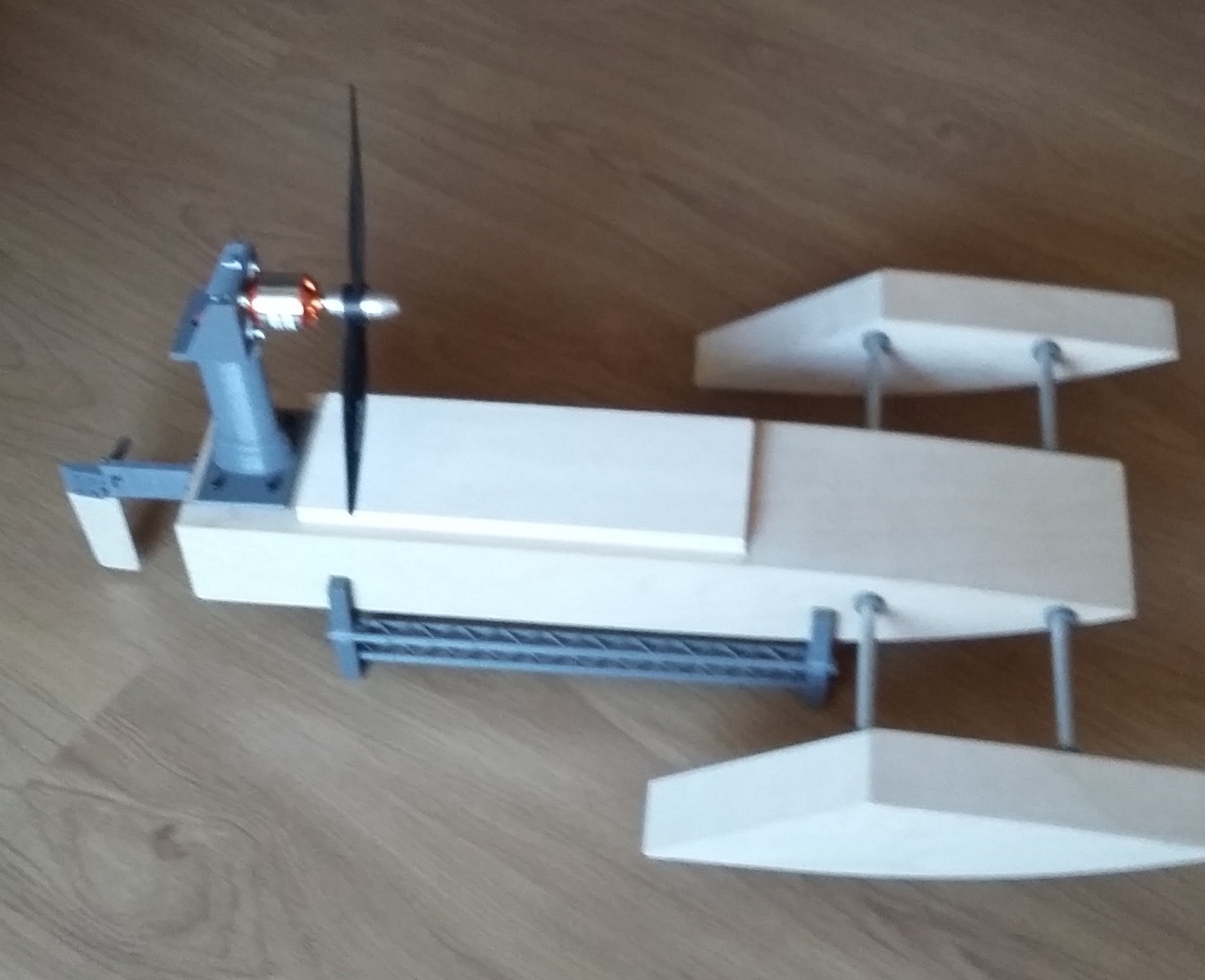

Pisząc o "szkielecie" miałem na myśli wydrukowanie wręg konstrukcyjnych tak jak w przypadku tego ślizgacza
Ślizgacz szkielet.jpg [ 189.64 KiB | Przeglądany 16535 razy ]
A tak wygląda pokryty sklejką 0,8 mm model
1.jpg [ 866.76 KiB | Przeglądany 16535 razy ]
Przepraszam za kiepskiej jakości zdjęcie :oops:
Pozdrawiam - Krzysztof
Post: 24 maja 2022, o 09:53
Posty: 834
To jest model pływający a nie latający. Jego wyporność to nie gramy a kilogramy ;) . Będzie pływać. Pamiętam jak w naszej modelarni ( w latach mojej młodości) powstał model krążownika długości 2 metry zbudowany ze szkieletu stalowego i pokryty blachą ocynkowaną. Taką od rynien i parapetów. Jego wyporność to była prawie 30 kg! :shock: :lol: Nie obyło się bez balastu w formie worków z piasku ;) .
Post: 24 maja 2022, o 12:32
Posty: 177
Lokalizacja: Olsztyn
Zgadza się - będzie pływać i pewnikiem trzeba będzie go dociążyć.
Chodzi o zupełnie inną kwestię - 1kg dobrego filamentu kosztuje ponad 120 zł czyli koszt surowej nadbudówki to 58 zł plus energia elektryczna, klej, szpachla, podkład, lakier .....

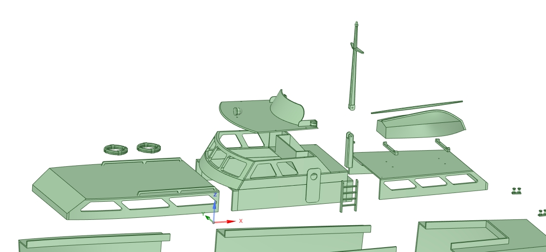

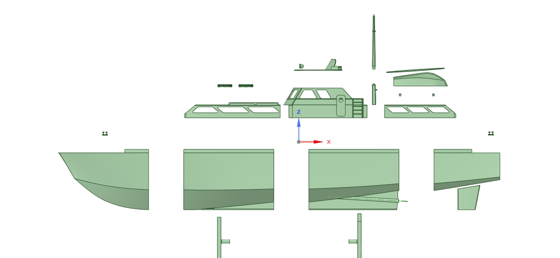

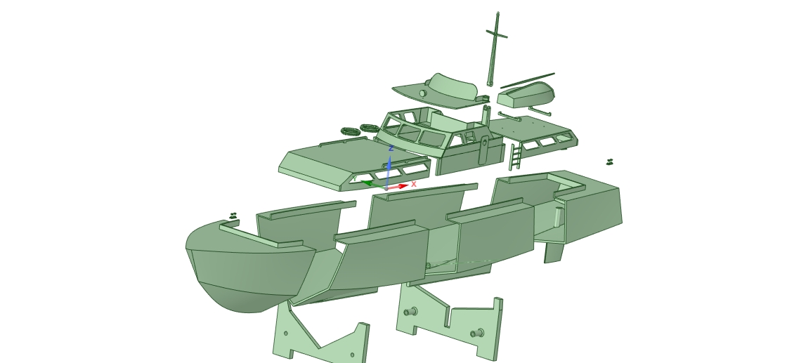

Tak przedstawiają się elementy do druku jachtu motorowego
Segmenty.jpg [ 71.11 KiB | Przeglądany 16215 razy ]
Segmenty 2.jpg [ 122.29 KiB | Przeglądany 16215 razy ]
Segmenty 3.jpg [ 143.95 KiB | Przeglądany 16215 razy ]
Segmenty 4.jpg [ 179.66 KiB | Przeglądany 16215 razy ]
