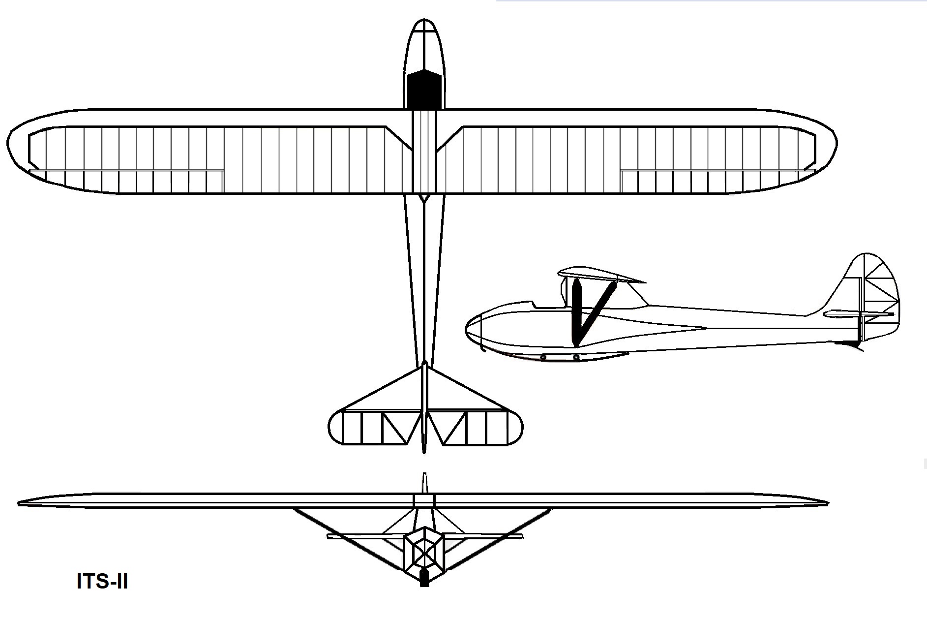

Szukałem w necie jakiegoś dokładnego rysunku tego szybowca. Nie ma prawie nic. Szybowiec jest na tyle ciekawy ,że rozważałem wykonanie makiety pokrytej cienką sklejką. Tak coś na wzór modeli z Retroplane. Pokryty bezbarwnym lakierem w kolorze naturalnego drewna to byłoby coś. Wykonałem szkic poglądowy opierając się głównie o zachowane fotki.
Prototyp szybowca został zaprojektowany w Instytucie Techniki Szybowcowej przez inż. Wacława Czerwińskiego i inż. Władysława Jaworskiego. Początkowo nosił nazwę CWJ-2.Zbudowany i oblatany w 1932 r. Był pierwszym szybowcem holowanym przez samolot i wykonującym akrobację.
Jego dane techniczne:
Rozpiętość- 12,0 m, długość- 6,35 m wysokość- 1,4 m, powierzchnia nośna- 14,4 m2.
Masa własna- 105 kg, masa użyteczna- 75 kg, masa całkowita- 180 kg.
Prędkość minimalna- 44 km/h, doskonałość przy prędkości optymalnej 53 km/h- 16,5, opadanie minimalne przy prędkości ekonomicznej 49 km/h- 0,88 m/s.

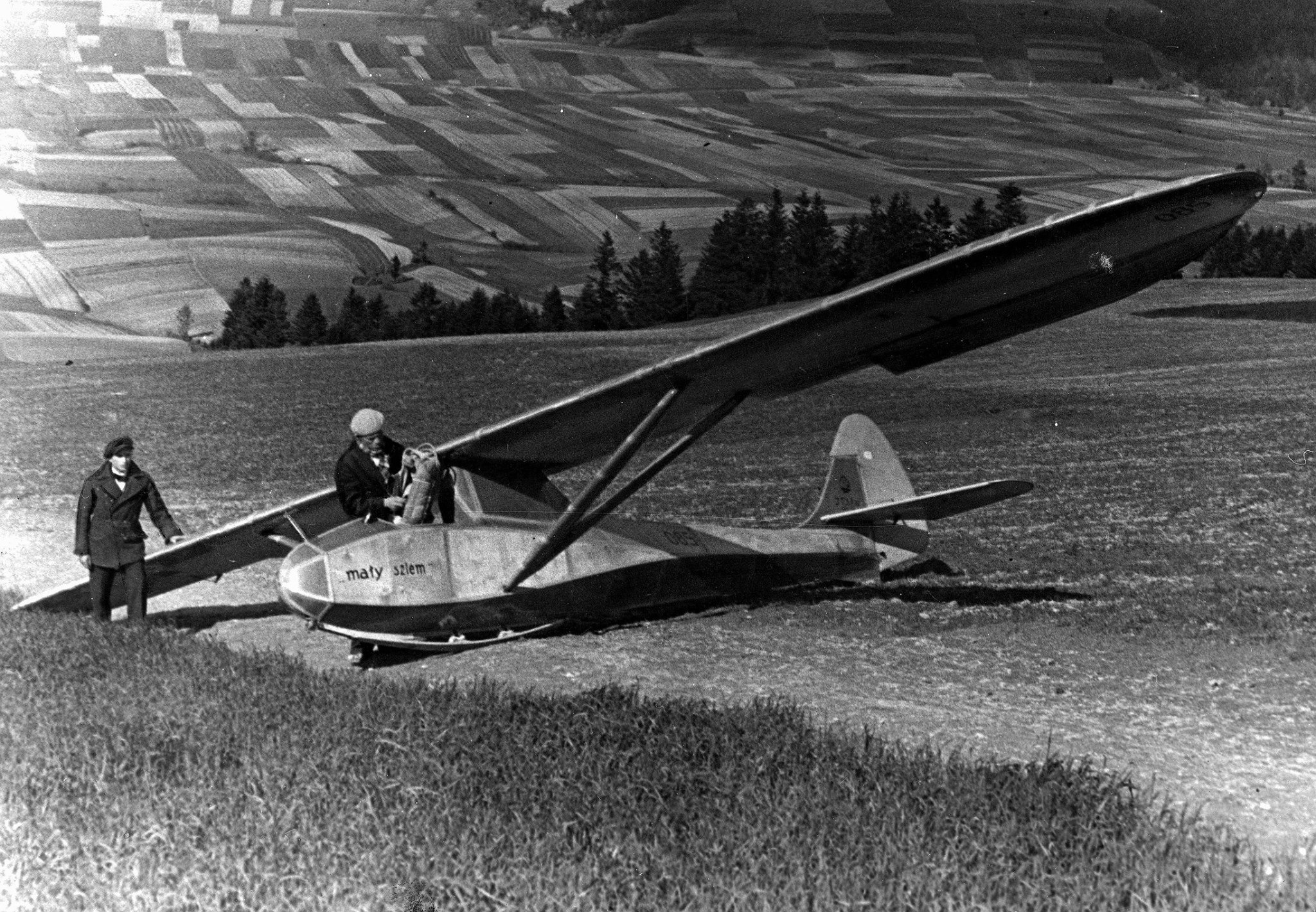

Te zdjęcie szybowca o nazwie "mały szlem" jest chyba najdokładniejsze.

Teraz trzeba będzie to ładnie, wszystko rozrysować. Najlepiej byłoby w CAD.

Polecam mój watek:
viewtopic.php?f=57&t=872&start=20
Dysponuję dość dużą ikonografią szybowca i dość zaawansowanym modelem/projektem w cadzie w dwóch rozmiarach: typowy easy i 2,4 m rozp. Moje prace nad ITS-2/33 z różnych względów utknęły w martwym punkcie, ale może za Twoją namową i przypomnieniem tematu coś razem pociągniemy dalej ;) . Uważam, że wersja "33" jest ładniejsza i lepiej udokumentowana.

:shock: :shock: :shock: Przepraszam za moje gapowe. Tego wątku nie zauważyłem. Starzeję się :( Wiem, że masz dużo tematów rozgrzebanych. Na razie nie będę zawracał Tobie głowy. Będę jednak trzymał rękę na pulsie. Ten o rozpiętości 2,4 m jest nęcący.
Ale, żeby wyrzucić prawie gotowe skrzydło do kosza? :twisted:
