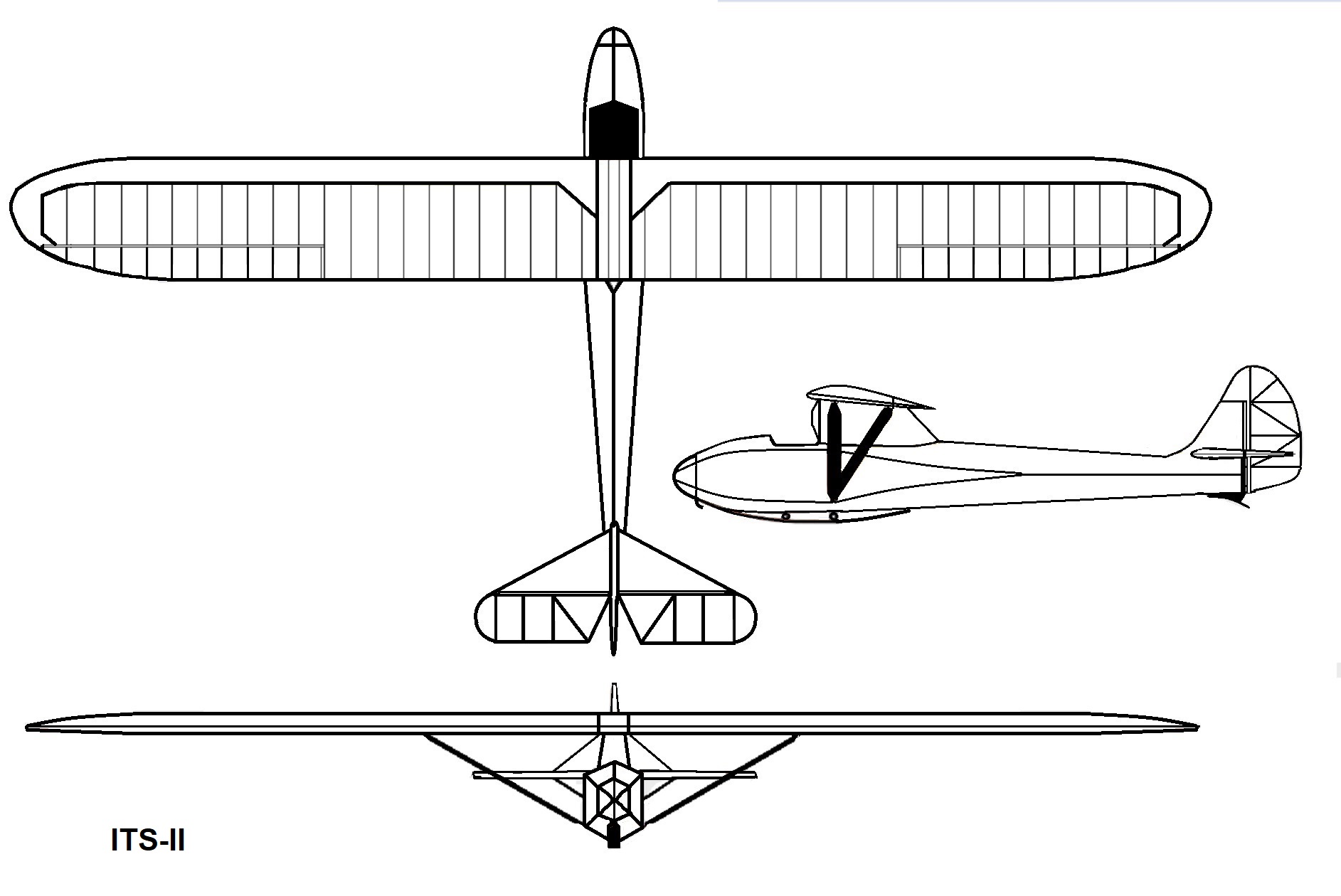

Szukałem w necie jakiegoś dokładnego rysunku tego szybowca. Nie ma prawie nic. Szybowiec jest na tyle ciekawy ,że rozważałem wykonanie makiety pokrytej cienką sklejką. Tak coś na wzór modeli z Retroplane. Pokryty bezbarwnym lakierem w kolorze naturalnego drewna to byłoby coś. Wykonałem szkic poglądowy opierając się głównie o zachowane fotki.
Prototyp szybowca został zaprojektowany w Instytucie Techniki Szybowcowej przez inż. Wacława Czerwińskiego i inż. Władysława Jaworskiego. Początkowo nosił nazwę CWJ-2.Zbudowany i oblatany w 1932 r. Był pierwszym szybowcem holowanym przez samolot i wykonującym akrobację.
Jego dane techniczne:
Rozpiętość- 12,0 m, długość- 6,35 m wysokość- 1,4 m, powierzchnia nośna- 14,4 m2.
Masa własna- 105 kg, masa użyteczna- 75 kg, masa całkowita- 180 kg.
Prędkość minimalna- 44 km/h, doskonałość przy prędkości optymalnej 53 km/h- 16,5, opadanie minimalne przy prędkości ekonomicznej 49 km/h- 0,88 m/s.
ITS-II.jpg [ 205.23 KiB | Przeglądany 16484 razy ]

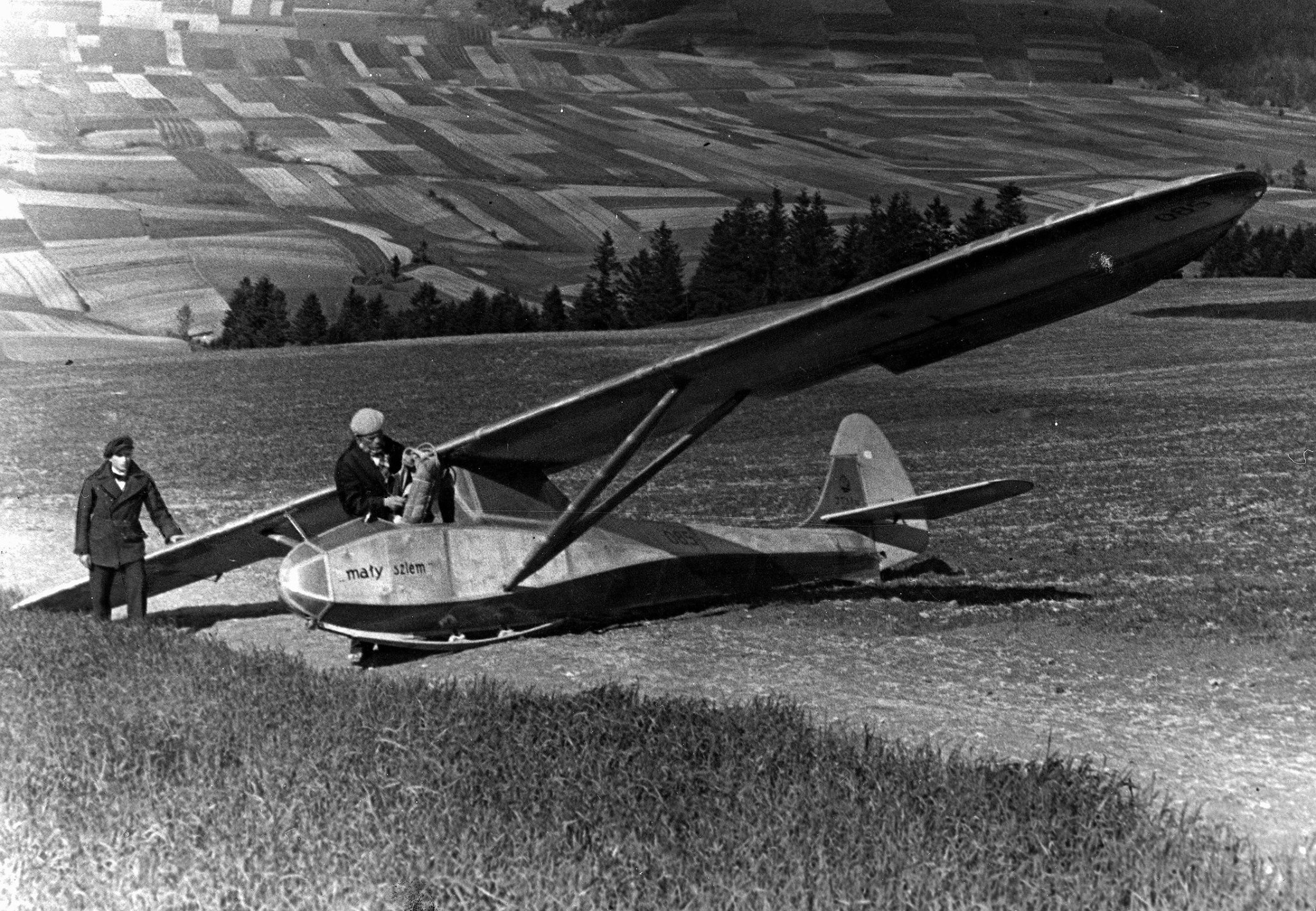

Te zdjęcie szybowca o nazwie "mały szlem" jest chyba najdokładniejsze.

Teraz trzeba będzie to ładnie, wszystko rozrysować. Najlepiej byłoby w CAD.
