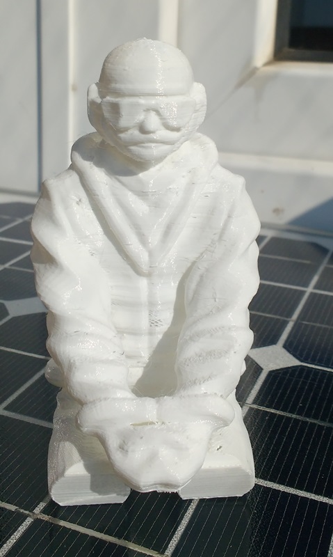

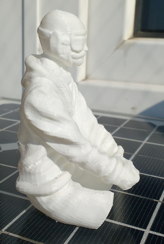

Pilot do Stearmana PT-17. Kończę model z drukarki i potrzebowałem pilota do tego modelu.
https://3dlabprint.com/shop/stearman-pt-17-kaydet/
Wydrukowałem sobie pilota do Stearmana pobrany z http://www.thingiverse.com
Jeden obwód 0.4mm, dól 2 warstwy góra 3, wysokość warstwy 0,16mm. Pozostało doczyścić i pomalować.
Jest tam sporo przydatnych plików do modeli miedzy innymi figurki pilotów.
Waga pilota 11.5 grama. Wysokość 10,5cm

pilot3.jpg [ 108.95 KiB | Przeglądany 14086 razy ]
pilot 2.jpg [ 103.2 KiB | Przeglądany 14086 razy ]

Wydruk całkiem dobrej jakości, wypełnienie 25% czy więcej ?

Wypełnienie zero, pusty w środku zależało mi na jak najlżejszym.
Lepiej by wyszedł gdyby były dwie warstwy na grubość ale masa.

Z jakiego materiału wydruk? Jak skończysz Stearmana, podziel się doświadczeniem no i daj znać jak model będzie latał :D

Wydruk z PLA.
