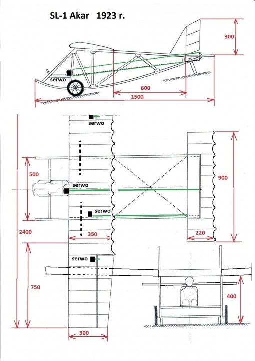

Wstępnie zwymiarowałem ten model. Czy on poleci? :( Założenia oryginału były prawidłowe. ;) Nawet ustanowił rekord długotrwałości lotu w tym czasie. Czy on wlezie do samochodu? :x 1500X900X700. Niezła paczka. :lol:
Akar-w.jpg [ 68.9 KiB | Przeglądany 7092 razy ]

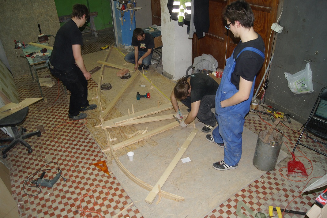

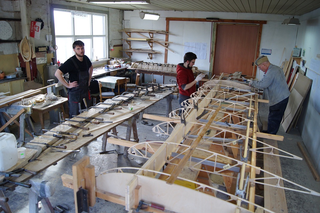

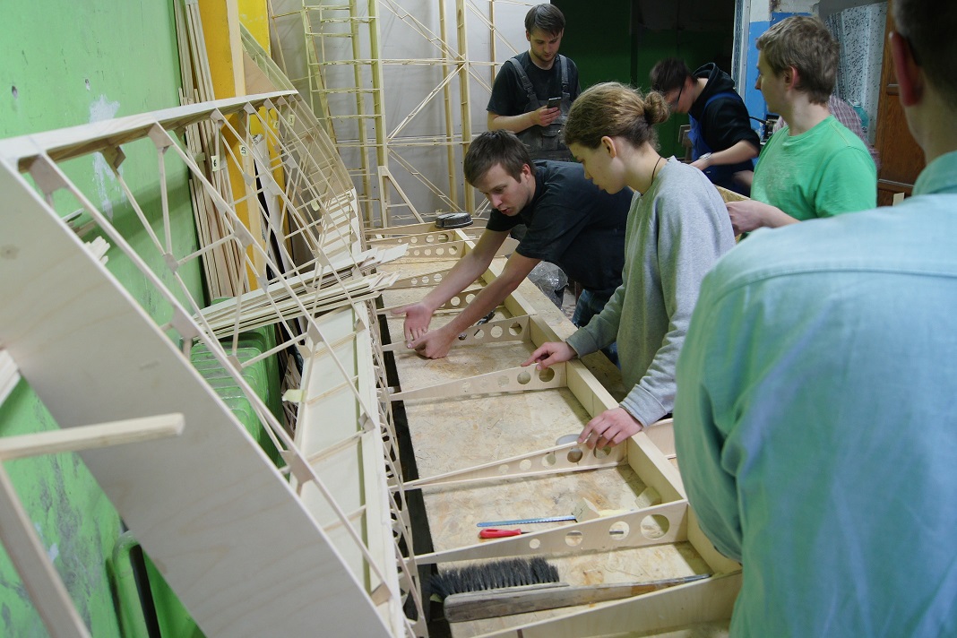

W dniach 13-16 maja 2015 r. w Gmachu Głównym Politechniki Warszawskiej była wystawa "Na skrzydłach czasu - ludzie i konstrukcje lotnicze Politechniki Warszawskiej" na której wystawiono replikę SL-1 Akar zbudowaną przez studentów tej uczelni. Dla mnie może to być cenne źródło informacji na temat konstrukcji. Parę fotografii z budowy znalazłem w internecie. Źródło - Biuletyn PW.

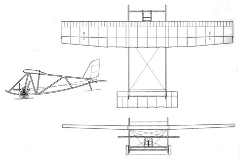

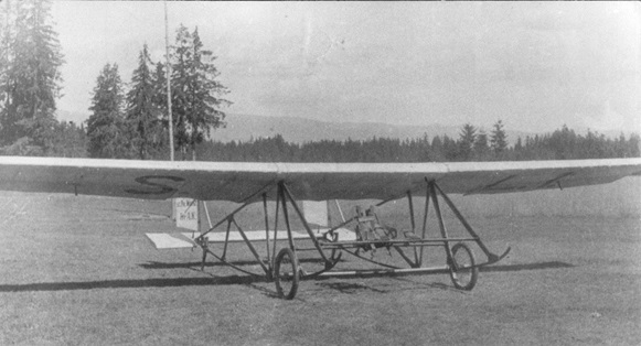

Wyraźniejsza fotografia oryginału i poprawniejszy rysunek:
akar S-1.jpg [ 64.55 KiB | Przeglądany 7097 razy ]
S-1.jpg [ 28.37 KiB | Przeglądany 7097 razy ]
