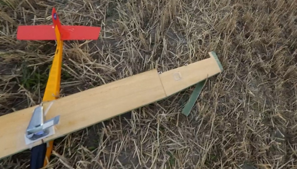

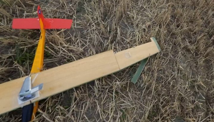

Znajomy zakupił podobną kamerę do GoPro, bez wyświetlacza ale z możliwością podglądu w czasie rzeczywistym poprzez wi-fi. Jest nieco ciężka, duża no i mało aerodynamiczna. Kiedyś zamocowałem telefon nad skrzydłem ale zaburzony opływ uniemożliwiał skuteczne operowanie SW. Mając to na uwadze, wykonałem na szybko opływową owiewkę - na drugi dzień jechałem do znajomych i chciałem sfilmować ich dom z powietrza. Cyk, pyk, styrodur, taśma oraz klej - i jest:

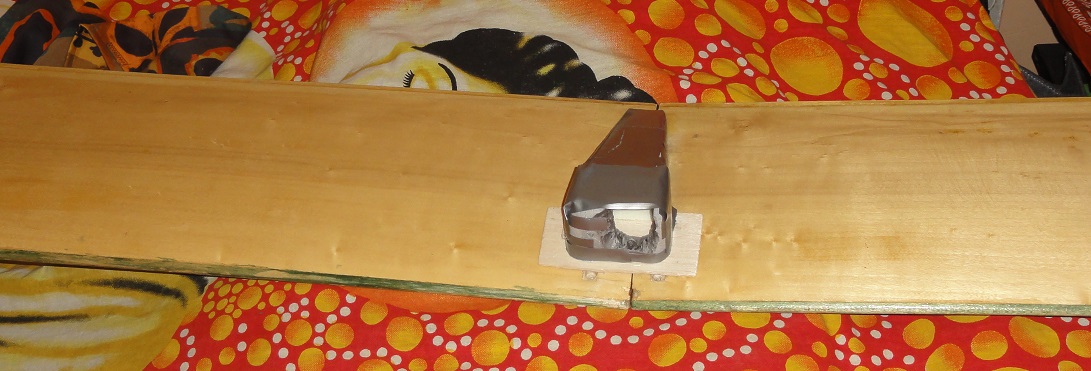

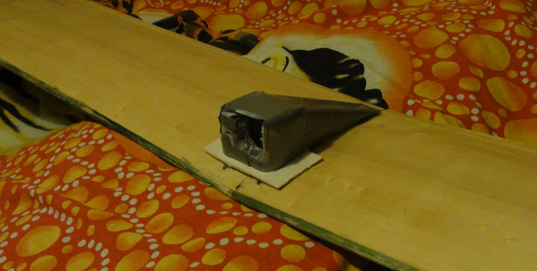

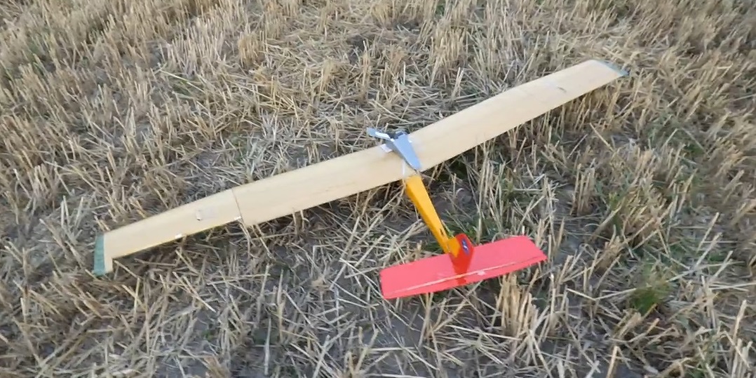

Coś takiego zobaczyłem na miejscu:
3.jpg [ 213.09 KiB | Przeglądany 13883 razy ]
4.jpg [ 264.81 KiB | Przeglądany 13883 razy ]
Skrzydła na gumie nieco zamortyzowały uderzenie, wyrwało lewą lotkę (od pionowego przyspieszenia) wraz z popychaczem (i przy okazji tryby w serwie). Ster wysokości ucierpiał podobnie jak lotka wyrywając się z zawiasów

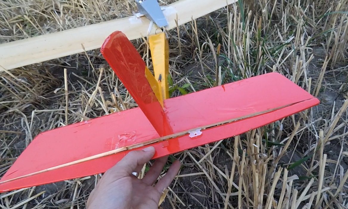

Do tego, albo od masy steru, albo od pseudo cyrkla ułamał się statecznik poziomy (który i tak był już poważnie osłabiony po wcześniejszym złamaniu).

Skrzydło już naprawiłem (wklejenie lotki plus wymiana trybów ze starego serwa) i jestem w trakcie naprawy statecznika. Starty nie są duże, ale świadomość własnego błędu będzie ze mną jako nauczka na całe życie :oops: :oops: Posiadać wiedzę na jakiś temat to jedno, a wykorzystywać w praktyce - zupełnie coś innego .

Geometria statecznika już jest ;) Teraz tylko wzmocnienia, folia i będzie gotowy :D
