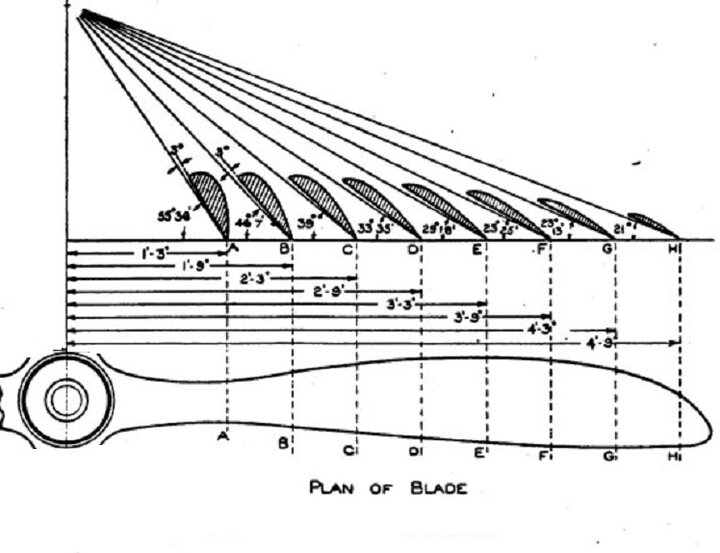

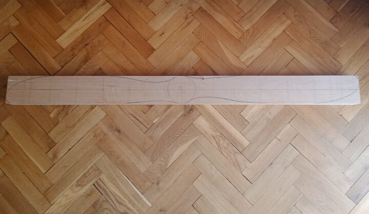

. Wykonałem szablony z tektury co 100 mm łopaty śmigła bazując się na rysunku poniżej. Kształt przyjąłem taki trochę historyczny. Długość 1500 mm.

IMG20220708104110.jpg [ 553.01 KiB | Przeglądany 25403 razy ]

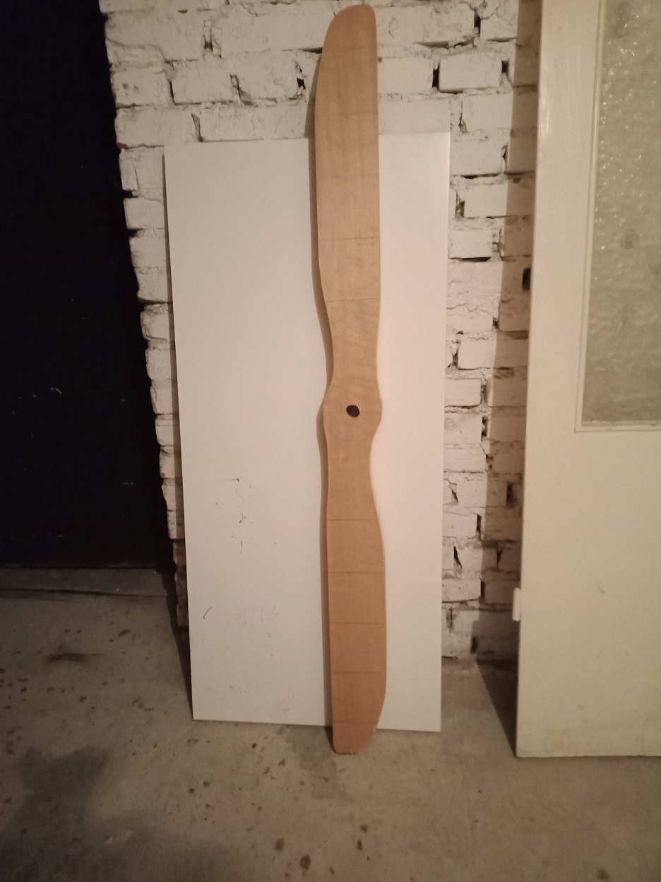

Wycięty kształt.
IMG20220710194034.jpg [ 467.66 KiB | Przeglądany 25403 razy ]

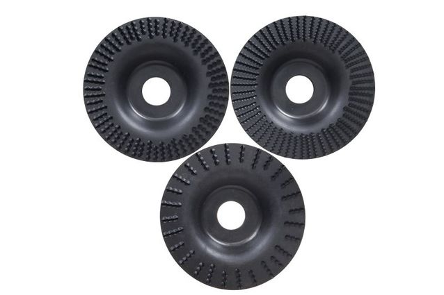

Skórówkę wykonałem tarczą tarnikową (specjalnie kupiłem) za pomocą szlifierki kątowej. Wyszło z tego duże wiadro wiórów!
Reszta to szlifierka oscylacyjna i ręka. Generalnie praca przyjemna na powietrzu

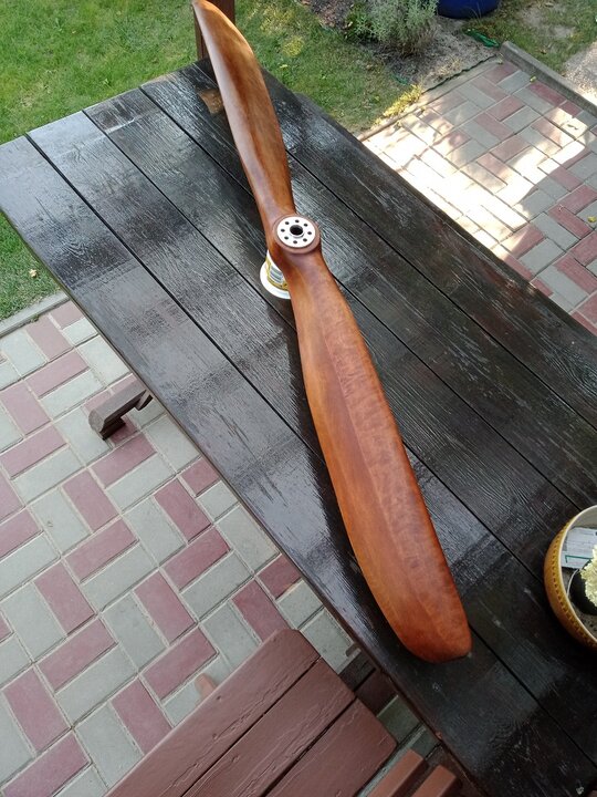

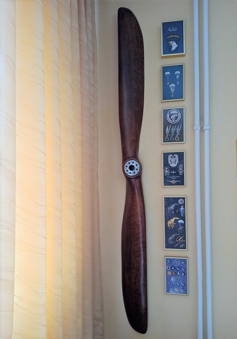

Całość pomalowałem bejcą w kolorze moich mebli w pokoju i pokryłem lakierem bezbarwnym w półmacie. Centralnie zamocowałem tarczę ośki którą wytoczył mi kolega z byłej firmy.
IMG20220812172943.jpg [ 804.34 KiB | Przeglądany 25403 razy ]

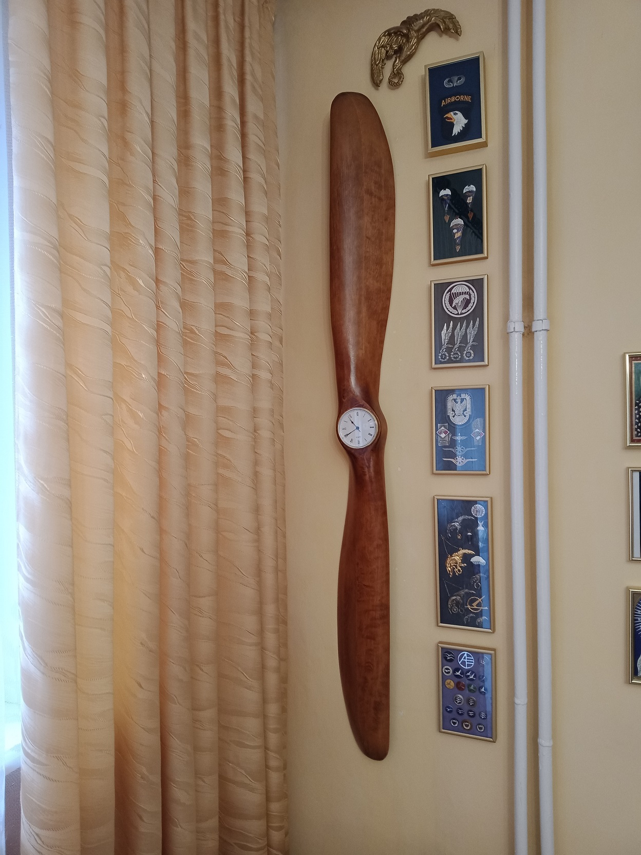

Śmigło trafiło do małego lotniczego kącika w pokoju. Ot, kaprys zrealizowany
