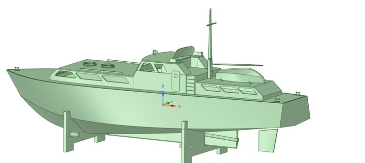

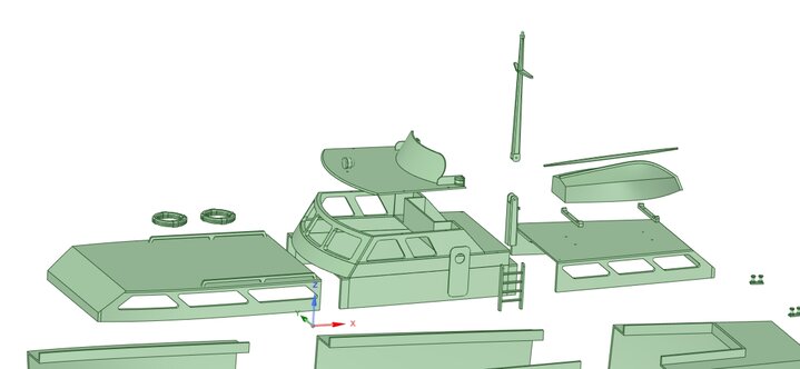

W ramach nauki rysowania w programie DesingSpark Mechanikal narysowałem takie pływadełko :)
Choć wyglądem przypomina trochę kultowy model jachtu „Bałtyk”, którego plany zostały opublikowane w książce Pana Wojciechowskiego, tak naprawdę nie jest to kopia tego modelu. Model został opracowany do druku 3D baz zbytniego trzymania się wymiarów oryginału, bardziej zależało mi na uproszczeniu tak aby łatwiej było go drukować a co za tym idzie znacznie skrócić czas drukowania i zmniejszeniu ilości filamentu potrzebnego do druku.
Kadłub został znacznie zmodyfikowany. Zmniejszyłem jego długość, poszerzyłem kadłub oraz podwyższyłem.
Mam nadzieję że będzie bez problemu pływał po jeziorach przy trochę większej fali.
Zrezygnowałem z wszelkich „zaokrągleń” jakie miał oryginalny projekt a i tak podejrzewam że czas potrzebny do wydrukowania całości znacznie przekroczy 100 godz. waga wydruku wyniesie ponad 3 kg. plus akumulator, silnik i elektronika.
Długość kadłuba 960 mm, szerokość 254mm, wysokość 162 mm

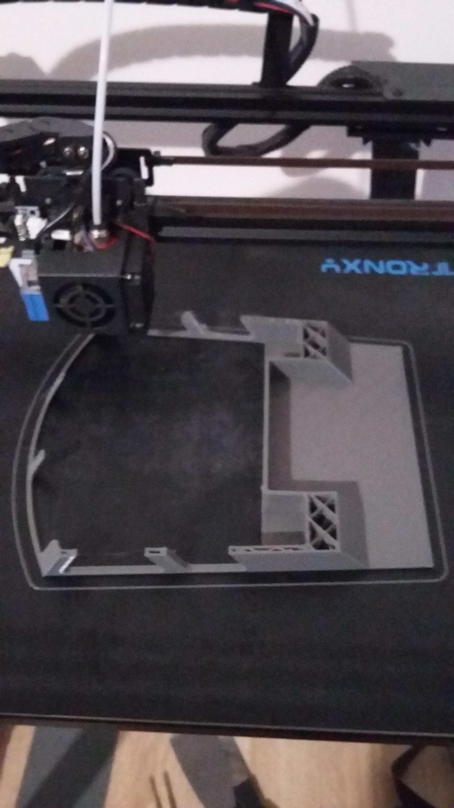

Powstał próbny wydruk nadbudówki ...... i muszę się przyznać że nie jestem do końca zbytnio zadowolony :(
Pomijam dość sporą wagę bo 480 g i czas druku ponad 15 godzin ..... problematyczne jest łączenie sekcji bo drukarka 3D nie daje takiej dokładności jak laser czy frezarka.
Zastanawiam się nad zupełnie innym rozwiązaniem konstrukcyjnym :?:
Może wydrukować tylko szkielet nadbudówki i pokryć to cienką sklejką :?:

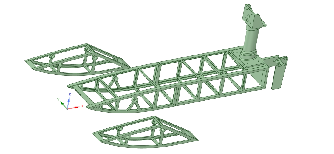

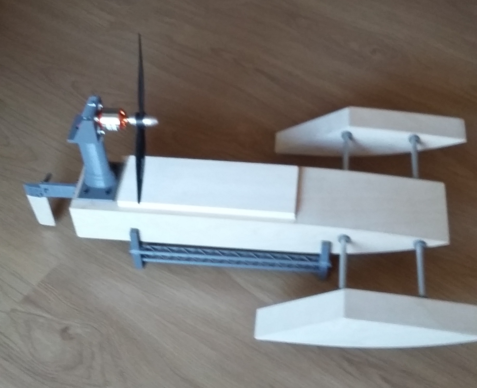

Pisząc o "szkielecie" miałem na myśli wydrukowanie wręg konstrukcyjnych tak jak w przypadku tego ślizgacza
Ślizgacz szkielet.jpg [ 189.64 KiB | Przeglądany 14479 razy ]
A tak wygląda pokryty sklejką 0,8 mm model
1.jpg [ 866.76 KiB | Przeglądany 14479 razy ]
Przepraszam za kiepskiej jakości zdjęcie :oops:

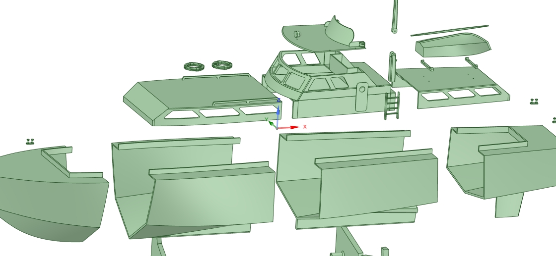

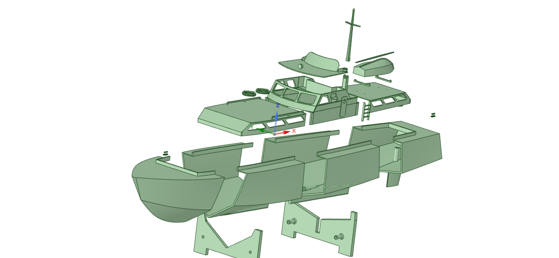

Tak przedstawiają się elementy do druku jachtu motorowego
Segmenty.jpg [ 71.11 KiB | Przeglądany 14159 razy ]
Segmenty 2.jpg [ 122.29 KiB | Przeglądany 14159 razy ]
Segmenty 3.jpg [ 143.95 KiB | Przeglądany 14159 razy ]
Segmenty 4.jpg [ 179.66 KiB | Przeglądany 14159 razy ]
