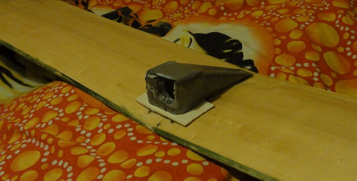

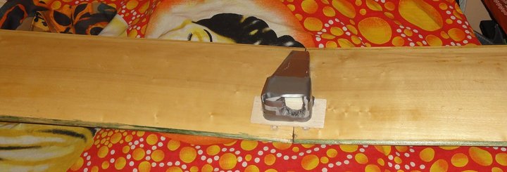

Znajomy zakupił podobną kamerę do GoPro, bez wyświetlacza ale z możliwością podglądu w czasie rzeczywistym poprzez wi-fi. Jest nieco ciężka, duża no i mało aerodynamiczna. Kiedyś zamocowałem telefon nad skrzydłem ale zaburzony opływ uniemożliwiał skuteczne operowanie SW. Mając to na uwadze, wykonałem na szybko opływową owiewkę - na drugi dzień jechałem do znajomych i chciałem sfilmować ich dom z powietrza. Cyk, pyk, styrodur, taśma oraz klej - i jest:

Następnego dnia, na ściernisku, przyklejam samą owiewkę do modelu i robię próbny oblot - jak zachowa się z dodatkowym elementem. Wpływ owiewki jest znaczny, model słabiej się wspina no i bez silnika lata bardziej jak samolot niż szybowiec ;) Wcześniej mocowałem do niego wielokrotnie taką kamerę (bez osłon) i nie było widocznych różnic w szybowaniu.

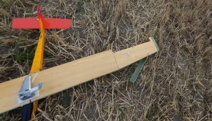

No nic, cały wywód w głowie zajmuje nieco ponad sekundę ale motoszybowiec na pełnym gazie nadal leci :o Na szczęście nim zgubił zasięg nie ciągną stromo w górę tylko bardziej do wyrównania, ale za to nieco pochylając się na lewe skrzydło. Model wyrównał lot i zaczął opadać (na pełnym ciągu). Podczas rozpędzania, siła nośna dążyła do wyrównania lotu modelu ale matka ziemia była szybsza :| Na pełnej prędkości model w oddali przyglebił najpierw lewym skrzydłem, następnie kadłubem i obrócił się o 180°. Dojście do niego (właściwie lekkie dobiegnięcie ;) ) zajęło mi dwie minuty.
Coś takiego zobaczyłem na miejscu:
3.jpg [ 213.09 KiB | Przeglądany 14395 razy ]
4.jpg [ 264.81 KiB | Przeglądany 14395 razy ]

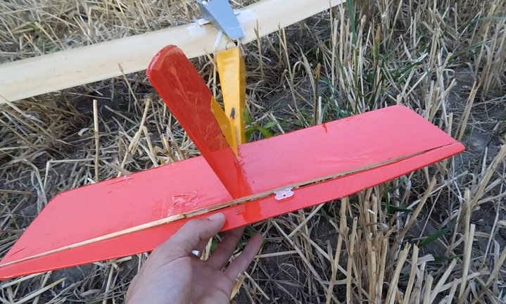

Skrzydła na gumie nieco zamortyzowały uderzenie, wyrwało lewą lotkę (od pionowego przyspieszenia) wraz z popychaczem (i przy okazji tryby w serwie). Ster wysokości ucierpiał podobnie jak lotka wyrywając się z zawiasów
5.jpg [ 314.45 KiB | Przeglądany 14395 razy ]
Do tego, albo od masy steru, albo od pseudo cyrkla ułamał się statecznik poziomy (który i tak był już poważnie osłabiony po wcześniejszym złamaniu).
