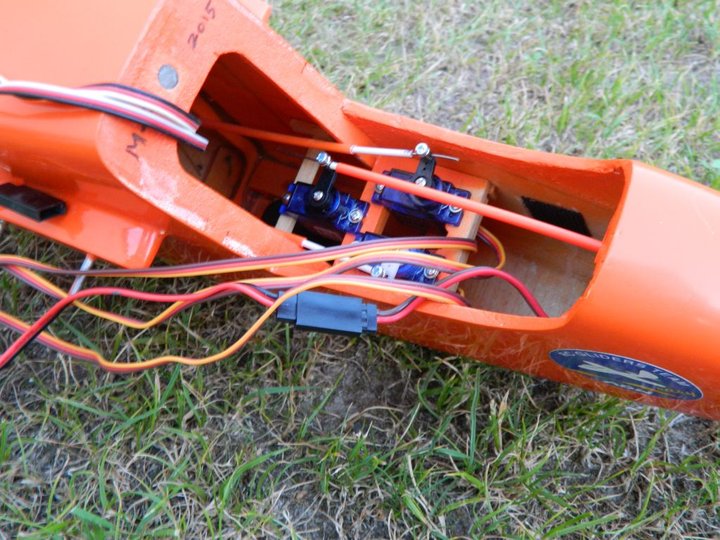

W międzyczasie przerobiłem moją Muchę ter na hol, ma wyżej skrzydła, jest lżejsza i ma zupełnie inną charakterystykę niż Foka. Dwie fotki Muchy po przeróbkach. Hak prymitywny ale działa.

Dzisiaj, po wykoszeniu naszego lotniska, próba nr 2. Tym razem Tukan z Muchą ter easy na sznurku.
Udało :D , zarąbiście się udało :lol: . Co mam napisać, nerwy były wielkie, łapy nam się trzęsły, ale jakoś poszło.
Wykonaliśmy 10 efektywnych holi - na tyle pozwoliły pakiety, zasadniczo bez jakiś przygód. Zabawa przednia, bardzo wciągająca a widok zespołu w locie bezcenny :D . Nabieramy doświadczenia, wszystkie kolejne hole przedyskutowane, po każdej rozmowie jakieś tam poprawki trymów, ustawień.... ostatnie hole to nawet "makietowo" wyglądały. Przerabiajcie swoje easy na hol, zachęcam ;) . Dziękuję pilotowi holówki - Marcinowi i kamerzyście, naszemu koledze z lotniska.
