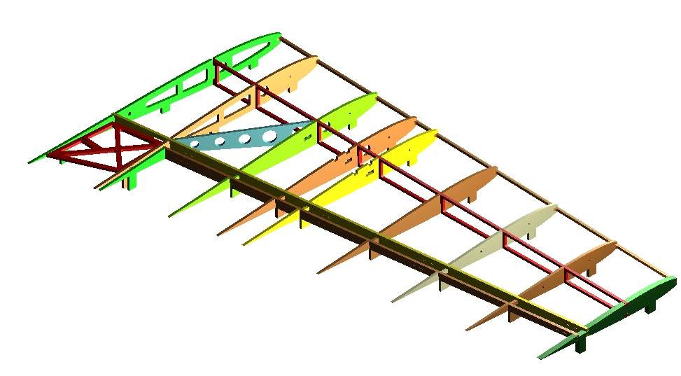

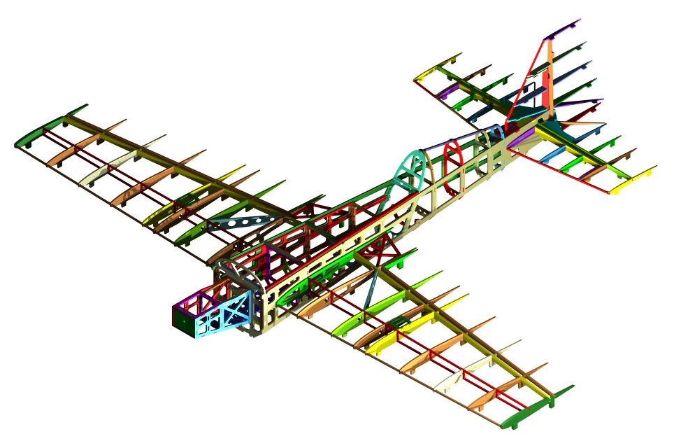

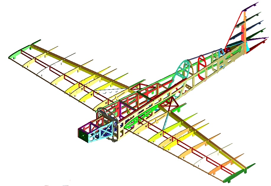

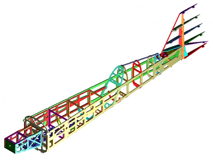

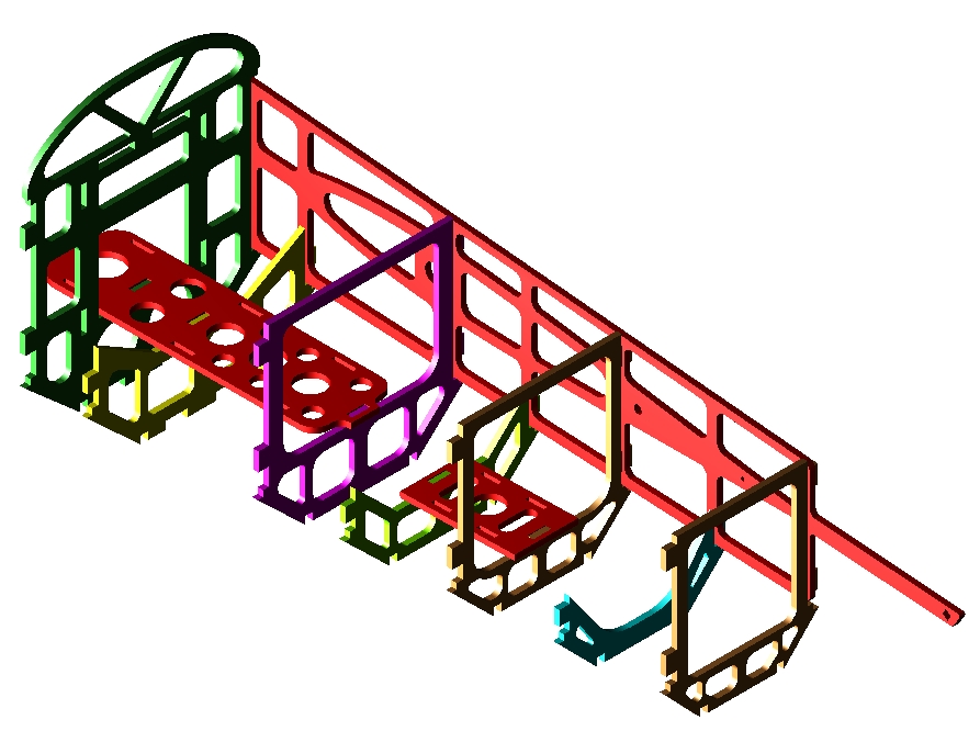

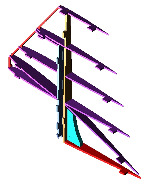

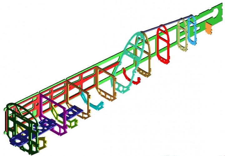

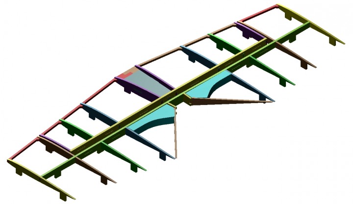

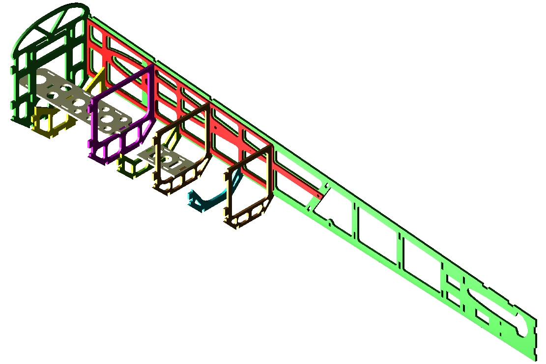

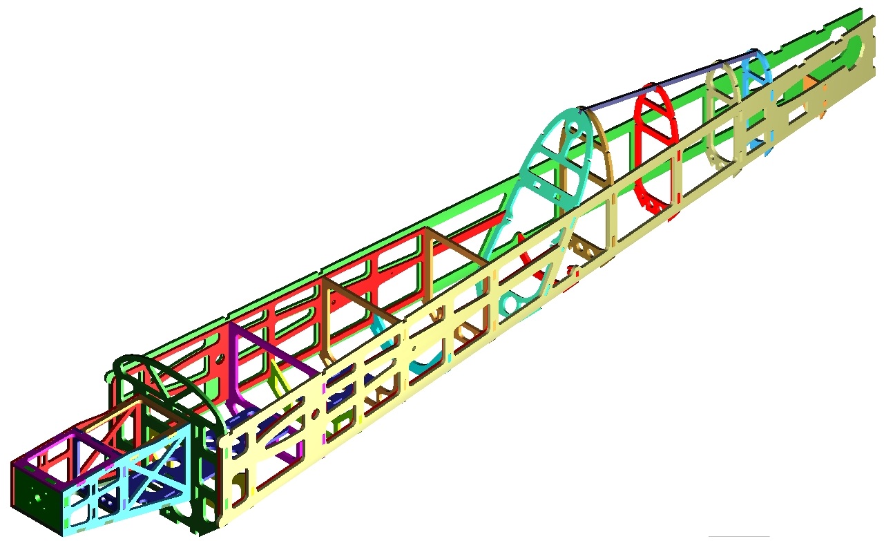

Dziś wstawiam kilka rysunków ze składania w 3D, żeby dać ogólne pojęcie jak zaprojektowałem konstrukcję.

Wybaczcie za masę różnych kolorów (połowy z nich nawet nie jestem w stanie nazwać), ale w tej całej masie chciałem rozróżnić poszczególne części :)
Słyszałem, że modele PA są super lekkie, ale też podatne na uszkodzenia. Niemniej jednak sam nigdy nimi nie latałem i to raczej względy finansowe skłoniły mnie do popełnienia tegoż projektu niż dyskusja nad trwałością konstrukcji.
Starałem się zrobić projekt tak, aby był lekki (jak to możliwe przy balsie i balsosklejce), ale jednocześnie nie chciałem, żebym się trząsł się przy każdym lądowaniu i obawiał czy miękko posadzę model i czy wytrzyma.

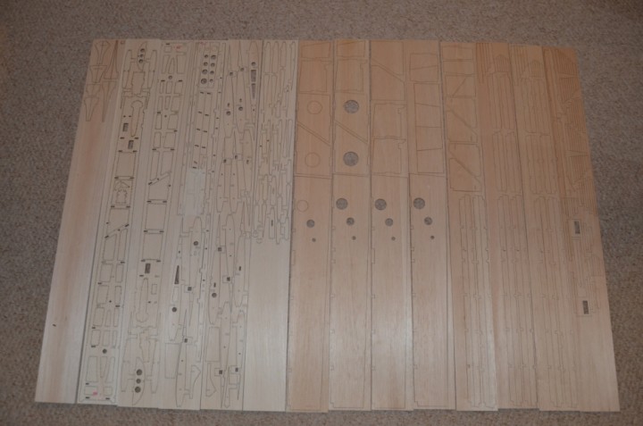

Cały tartak odebrałem z wycięcia 2 dni temu z zaprzyjaźnionej firmy "Barwy reklamy" i muszę przyznać, że Pan Andrzej wykonał kawał solidnej i profesjonalnej roboty !
Zresztą jak zawsze.

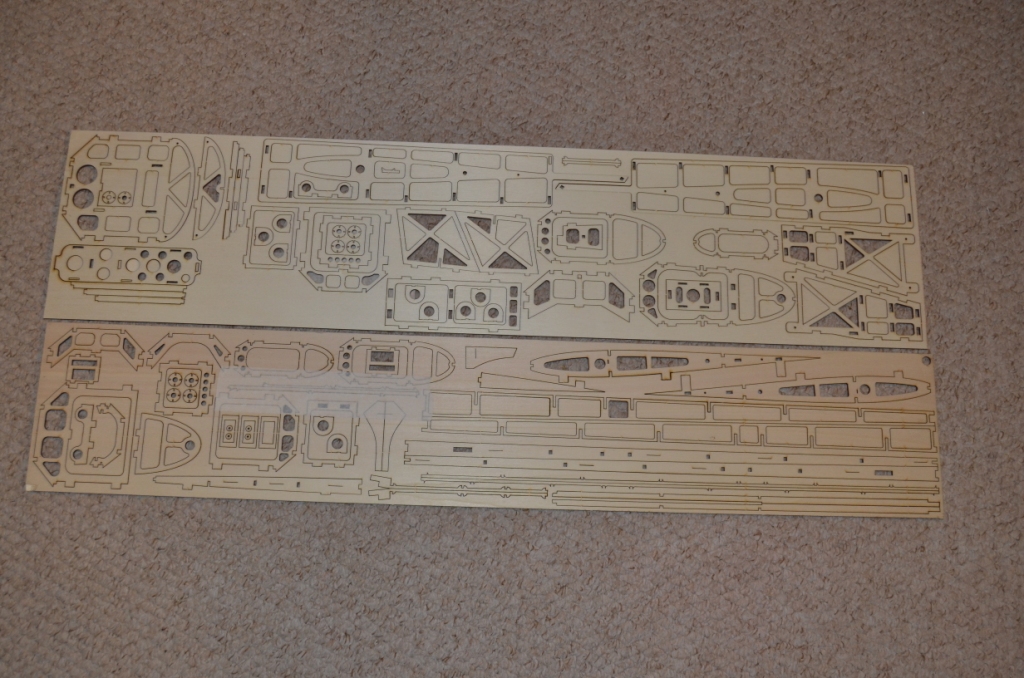

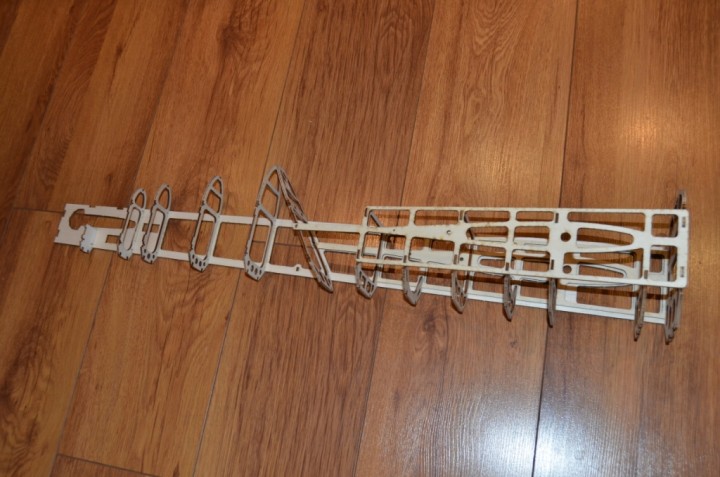

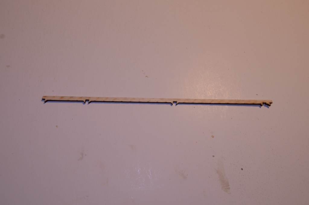

To co przyniosłem do domu w stanie upojenia balsowo - sklejkowego wygląda tak:
Balsosklejka:
002.JPG [ 492.17 KiB | Przeglądany 12681 razy ]
Balsa:
001.JPG [ 412.23 KiB | Przeglądany 12681 razy ]

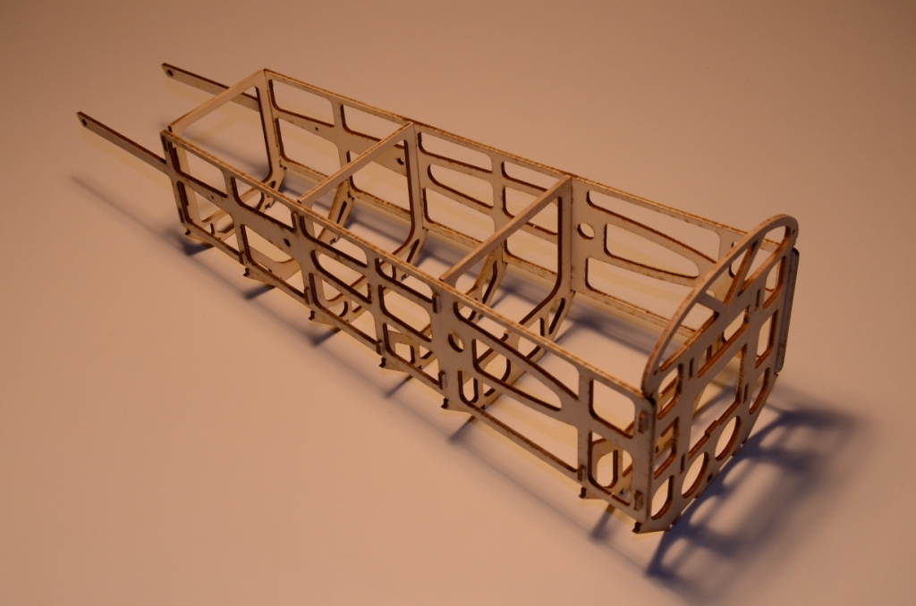

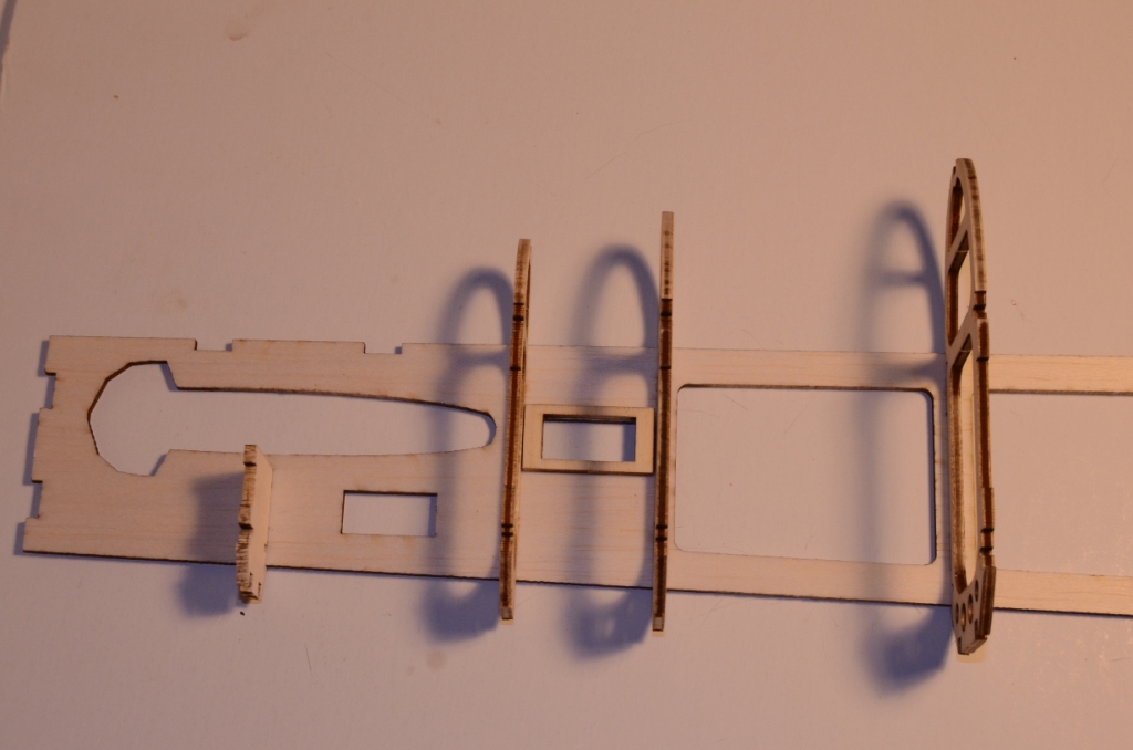

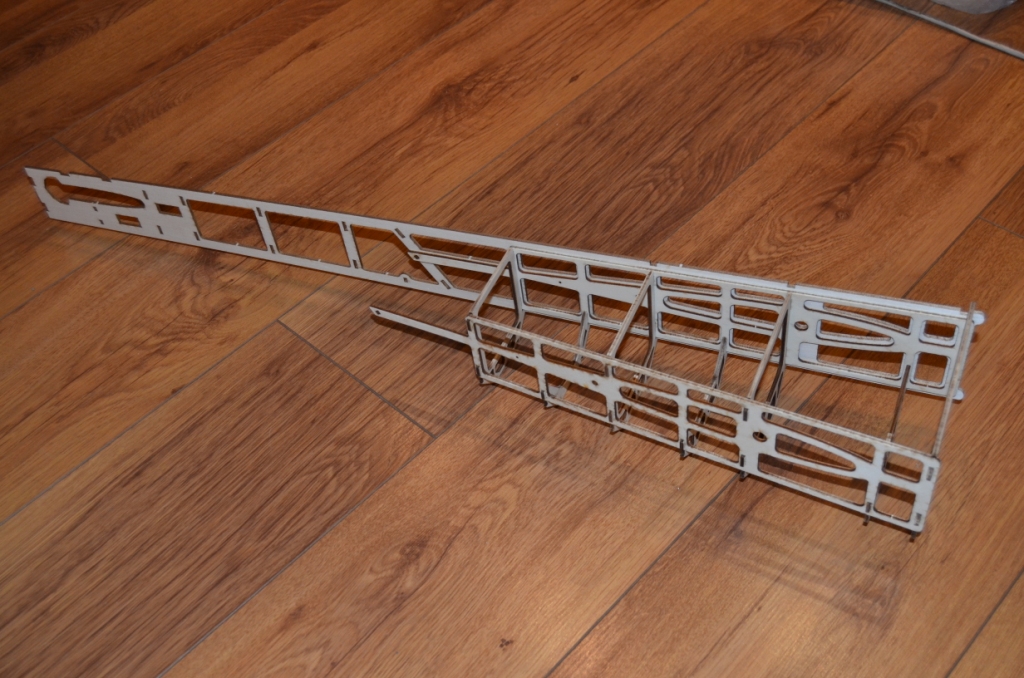

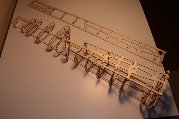

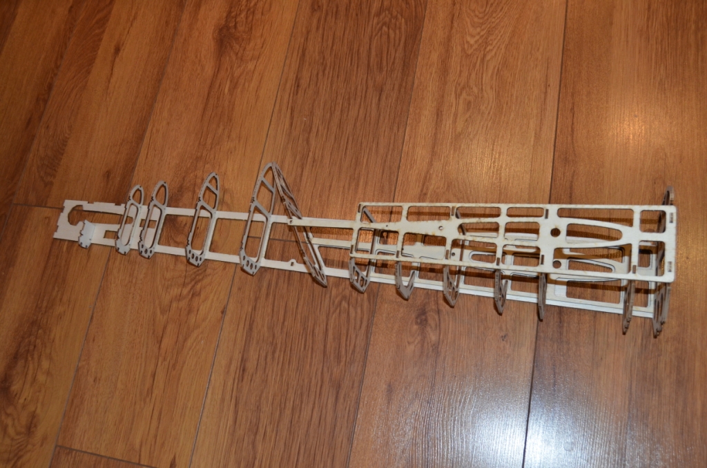

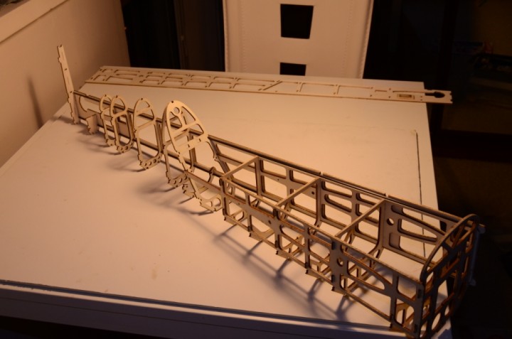

Budowę jak zawsze rozpocząłem od złożenia balsosklejkowej konstrukcji kadłuba - nazywam to "skrzynką" kałubową.
Długość ok. 43cm, szerokość: ok 13cm.
Całość tego co na zdjęciu waży 48,8g.
003.JPG [ 339.95 KiB | Przeglądany 12642 razy ]

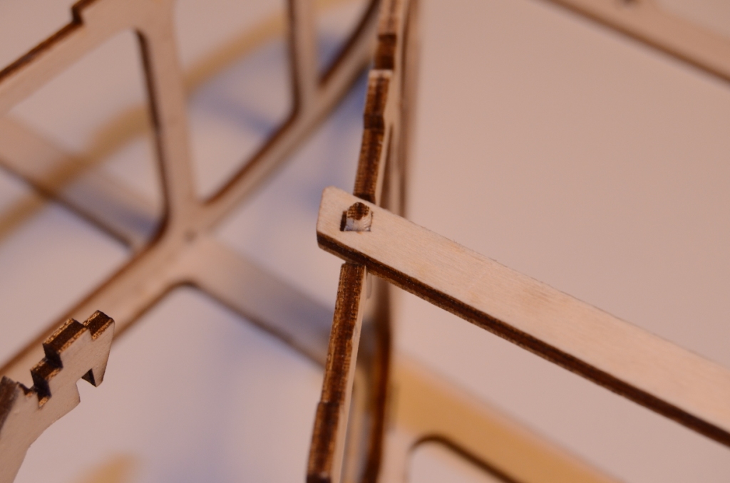

Po obu stronach będą wstawione boczki z balsy 3mm wpięte na widoczne wypusty.
Balsa - żeby się nie wyginała - będzie wzmocniona wspomnianymi wcześniej prętami węglowymi.
U góry "skrzynki" kadłubowej będą jeszcze płaskie rozpórki nadające dodatkową sztywność, ale to potem.
Taka konstrukcja sprawdziła mi się ostatnim razem, dlatego rozwiązanie to stosuję również teraz.
Elementy - jak dotąd - spasowane są idealnie i oprócz delikatnego przetarcia papierem ściernym krawędzi cięcia laserem nie musiałem niczego dopasowywać.
"So far, so good", jak mówią w takich momentach w amerykańskich filmach, zaraz przed jakimś niespodziewanym pożarem lub inną katastrofą... :)
Przyłożyłem czym prędzej i wpiąłem wyażurowany boczek z balsy.

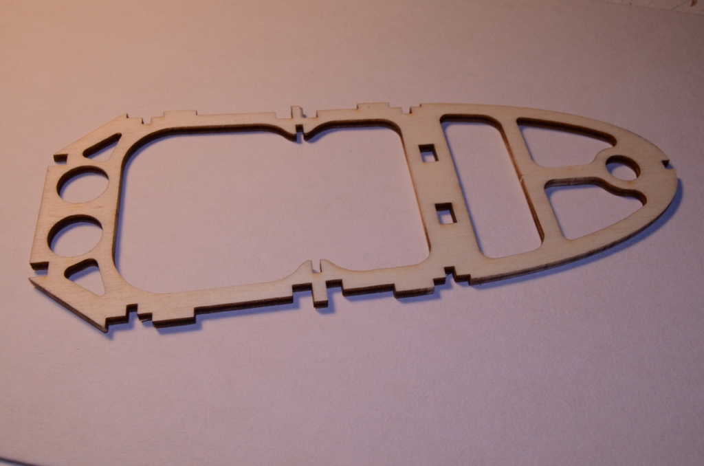

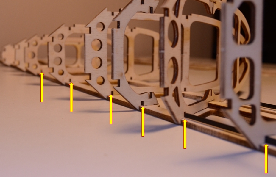

Jeszcze przed wstawieniem ukośnego żebra pośrodku kadłuba:
005.JPG [ 331.66 KiB | Przeglądany 12642 razy ]

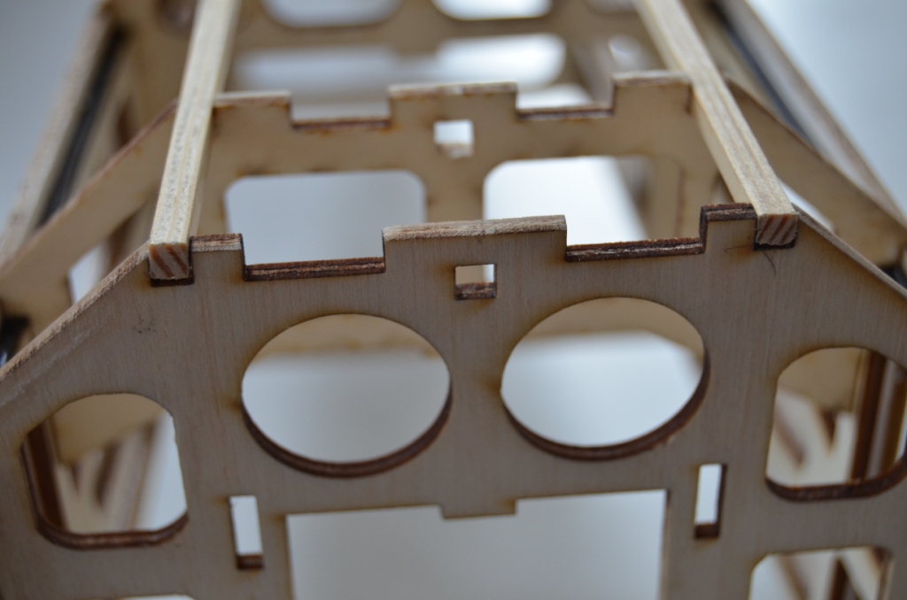

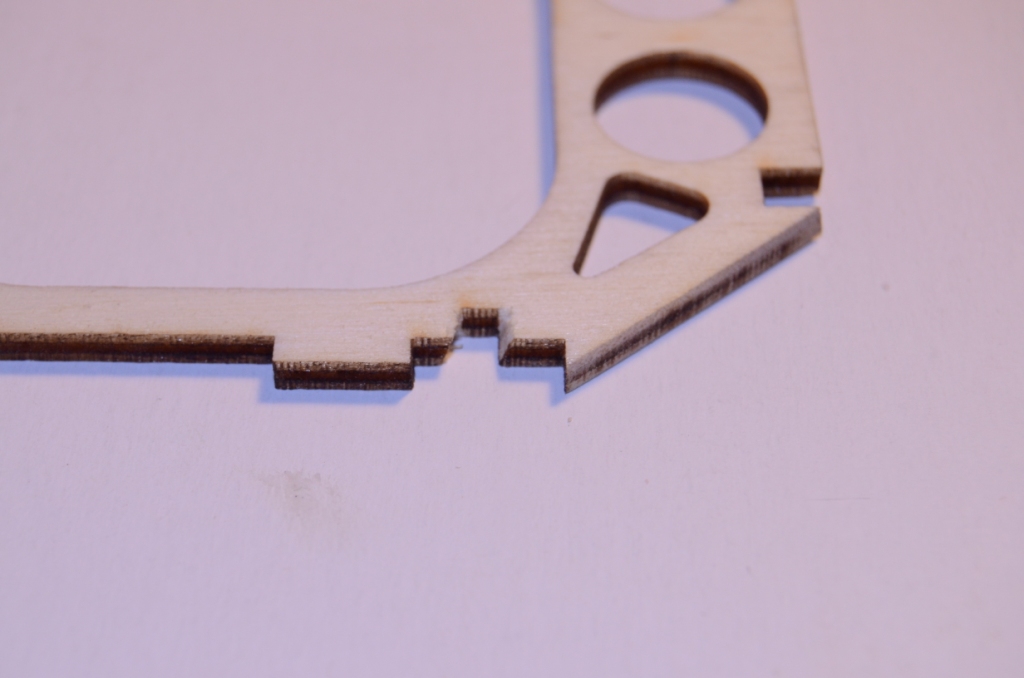

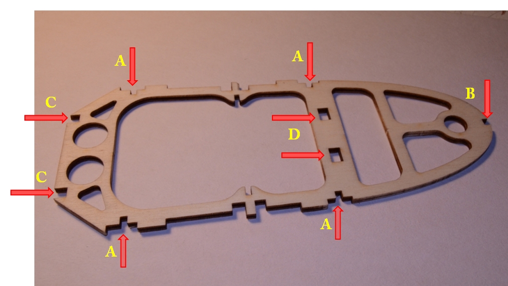

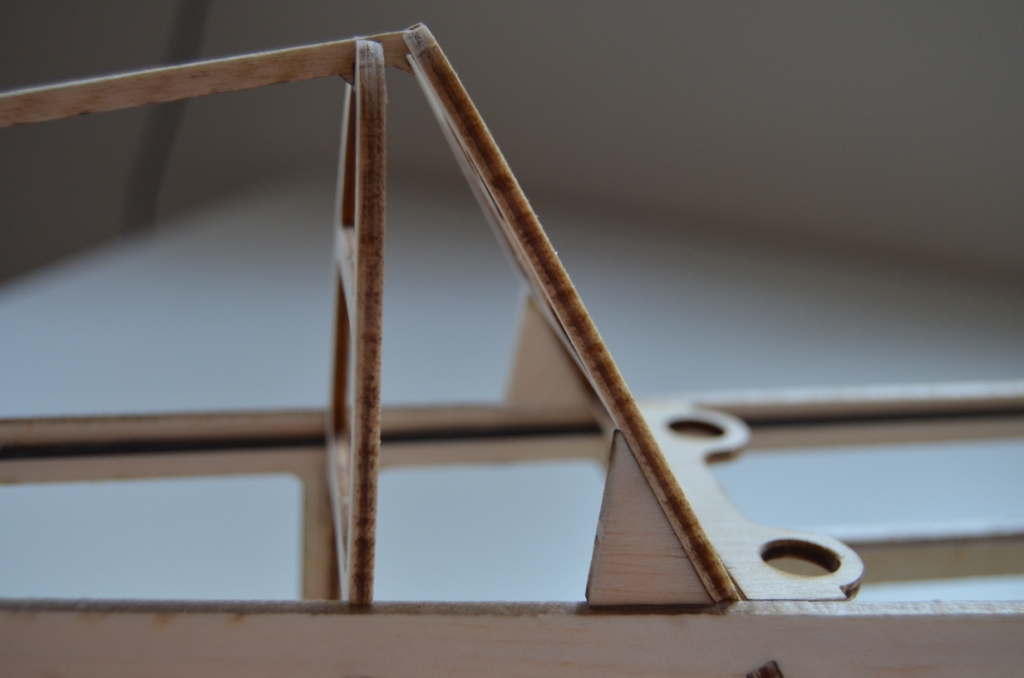

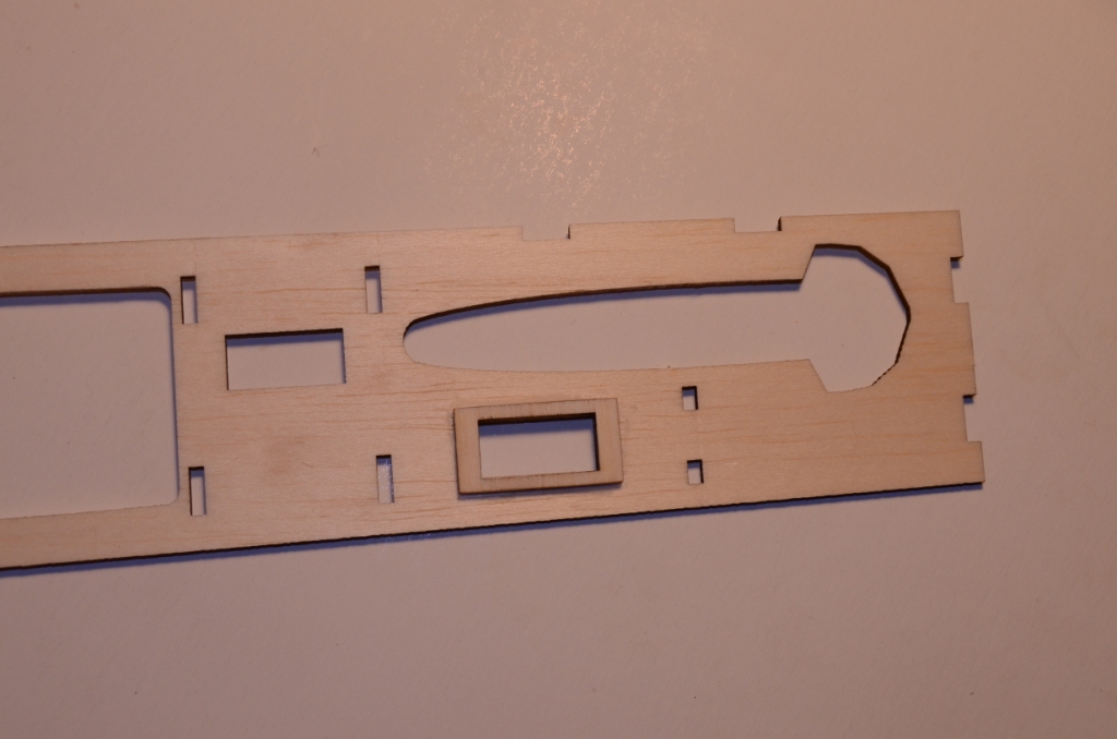

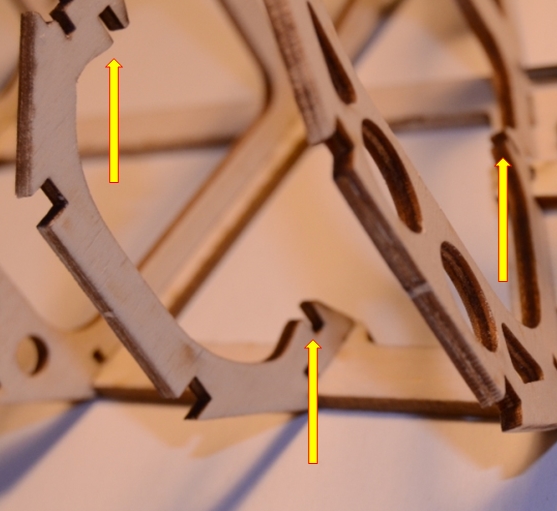

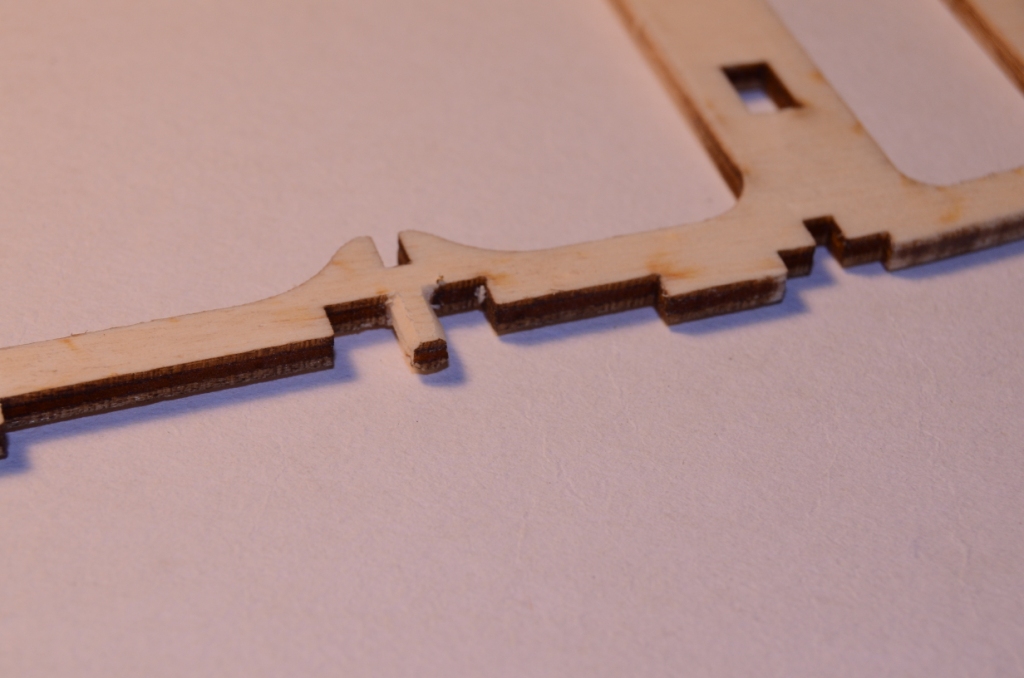

Należy:

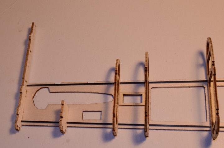

a) ściąć nożykiem rogi 2 środkowych wypustów w kształt ośmiokąta
007.JPG [ 290.79 KiB | Przeglądany 12642 razy ]
'b') ściąć pod kątem 32%:
A - cztery wpusty na pręty węglowe
B - jeden wpust na listwę grzbietową
C - dwa wpusty na listwy sosnowe
D - dwa wpusty na rozpórkę kadłuba mieszczącą również otwory na magnesy do kabinki
005 - Kopia.JPG [ 280.25 KiB | Przeglądany 12642 razy ]

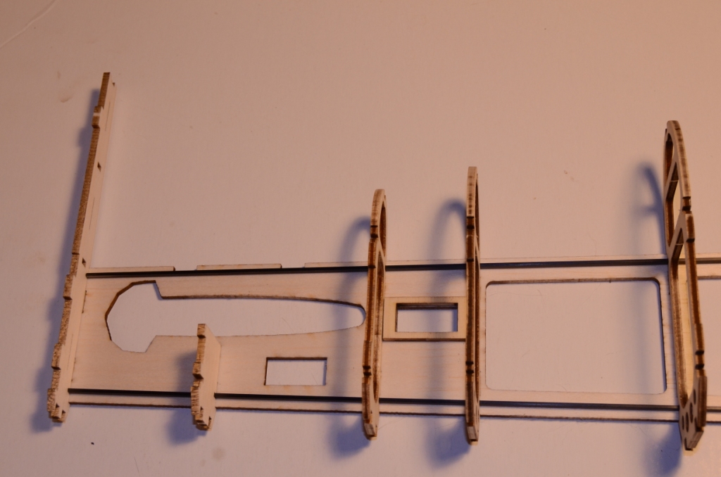

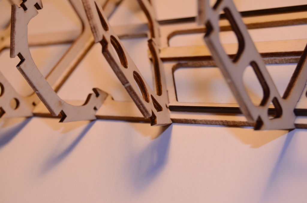

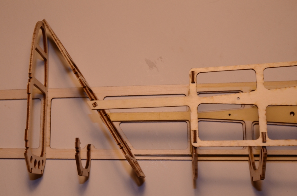

Po zeszlifowaniu oznaczonych krawędzi ukośnego żebra można je już wstawić do kadłuba.
022.JPG [ 250.69 KiB | Przeglądany 12605 razy ]
020.JPG [ 277.03 KiB | Przeglądany 12605 razy ]
021.JPG [ 324.12 KiB | Przeglądany 12605 razy ]
025.JPG [ 362.05 KiB | Przeglądany 12605 razy ]

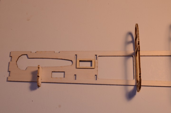

Jak było wyżej widać, w ukośnym żebrze oraz w kolejnym za nim są przewidziane miejsca na wzmocnienia węglowe.
Trzeba dociąć je z pręta węglowego 2 - 2,5mm.
028.jpg [ 145.3 KiB | Przeglądany 12605 razy ]
Warto je wkleić przed wstawieniem żeber i złożeniem kadłuba.
Ja o tym zapomniałem i wkleiłem potem.
Niedogodnością było to, że musiałem trochę lawirować z butelką z klejem
029.JPG [ 304.97 KiB | Przeglądany 12605 razy ]
ZANIM wstawię a tym bardziej wkleję żebra, muszę jeszcze zdecydować gdzie będą umieszczone serwa.
Czemu?
Ponieważ należy przedtem wkleić w boczki kadłuba wykonane z balsosklejki wzmocnienia serw.
Postanowiłem więc: lewa-góra na połączony SW oraz prawy-dół na SK.
Żałuję, że nie udało mi się zaprojektować możliwości zastosowania pull-pull, tak jak to zrobiłem w Addict'cie.
Tam sprawdza się świetnie.
Niemniej w tym przypadku nie znalazłem fizycznej możliwości wyjścia z linkami pomiędzy żebrami i serwami.
Próbowałem rysować to na 3 rożne sposoby, ale zawsze o coś mi ta wirtualna linka zaczepiała.
Wzmocnienia wkleiłem więc tak.
023.JPG [ 284.85 KiB | Przeglądany 12605 razy ]
024.JPG [ 311.34 KiB | Przeglądany 12605 razy ]
Po wstawieniu żeber, odległość pomiędzy nimi a wzmocnieniami to ok 0,7mm.
026.JPG [ 300.54 KiB | Przeglądany 12605 razy ]

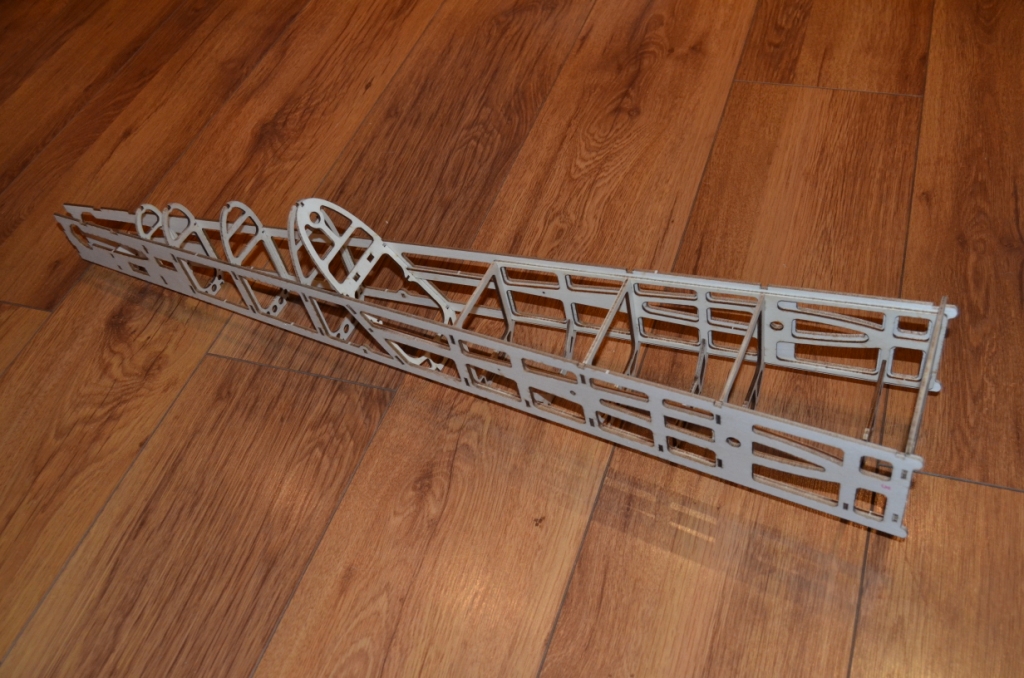

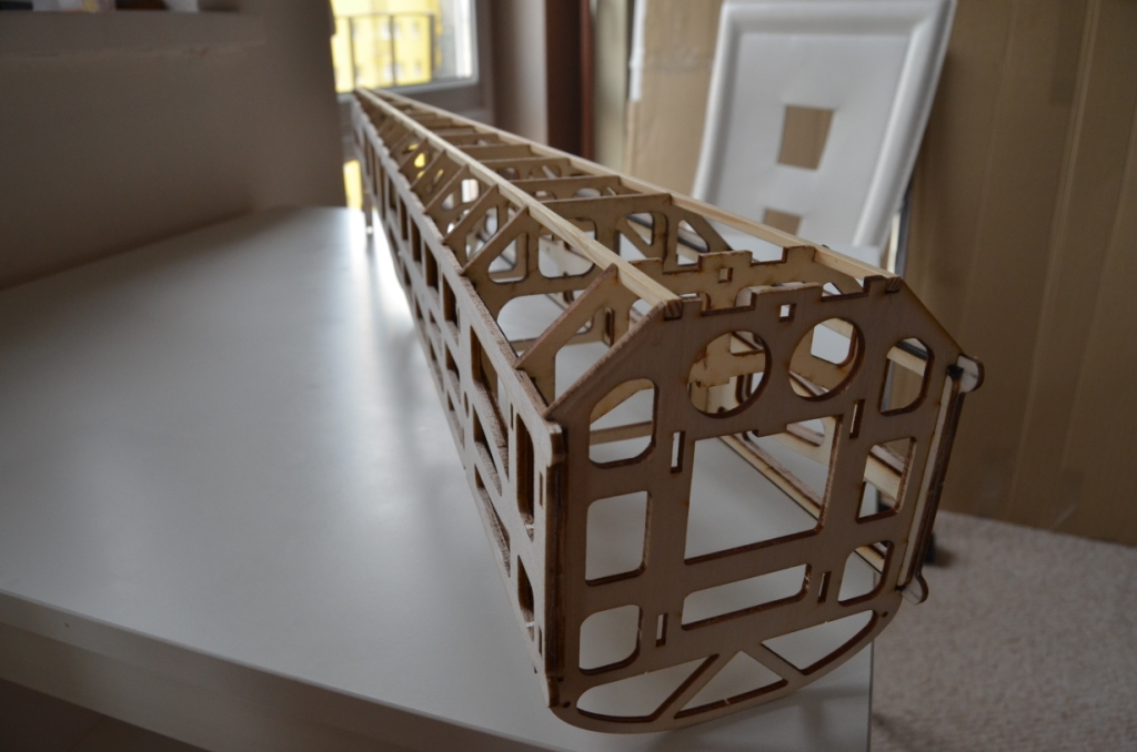

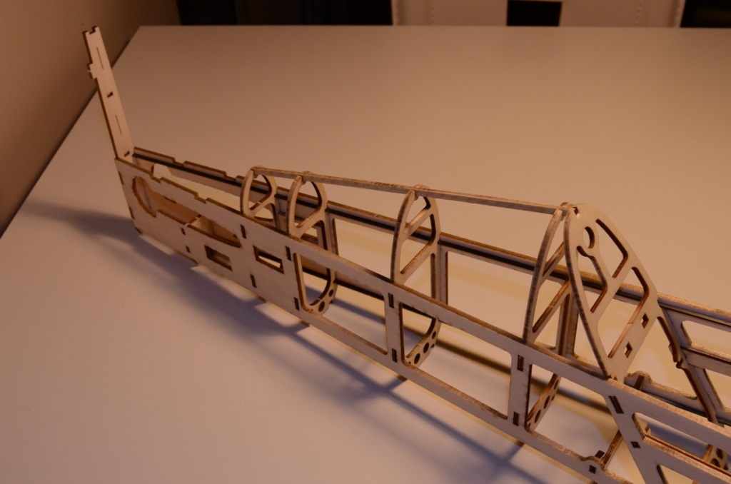

Złożony kadłub wygląda tak:
013.JPG [ 493.54 KiB | Przeglądany 12605 razy ]
015.JPG [ 485.93 KiB | Przeglądany 12605 razy ]
I waży ok 89g.

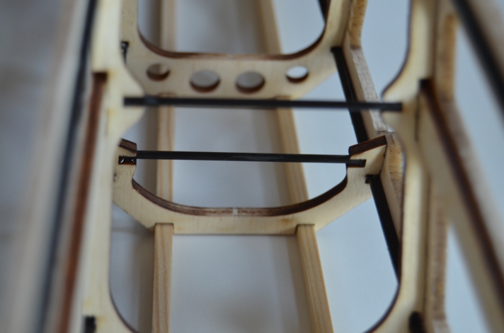

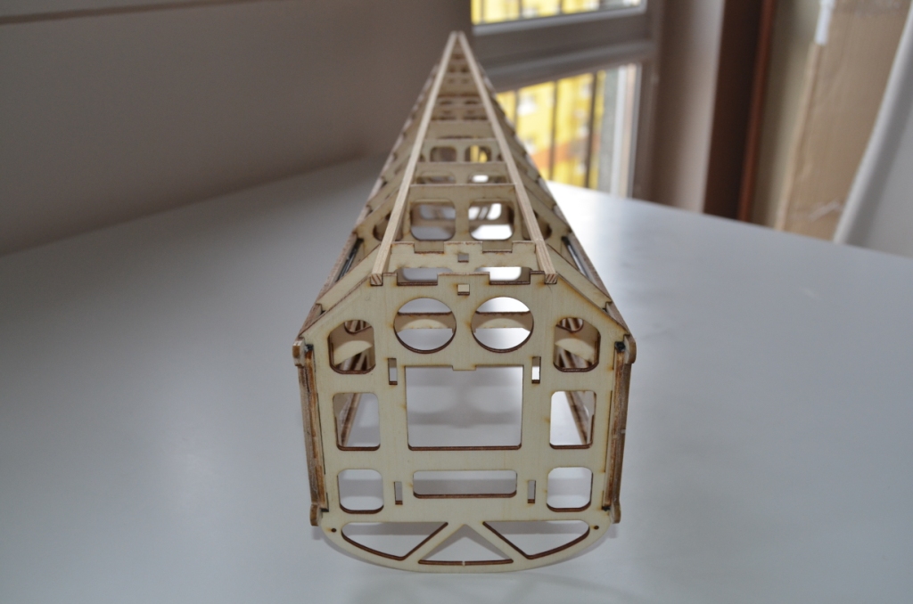

W każdej wrędze kadłuba jest specjalne miejsce na pręty węglowe.
033.JPG [ 301.03 KiB | Przeglądany 12568 razy ]
027.JPG [ 313.1 KiB | Przeglądany 12568 razy ]
Cztery takie pręty wsuwamy od przedniej strony modelu u góry i u dołu każdego z boczków na całą ich długość.
Kolejne otwory widać dobrze z tego ujęcia:
031_1.jpg [ 264.41 KiB | Przeglądany 12568 razy ]
Jedynie u góry przez długość kabinki nie ma otworów - węgiel położony jest na "skrzynce" kadłubowej.
Oczywiście potem będzie do niej przyklejony.
036.JPG [ 358.31 KiB | Przeglądany 12568 razy ]

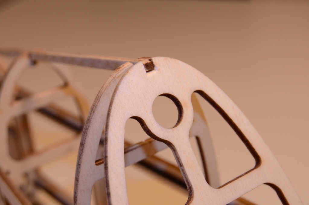

Na samym końcu kadłuba wzmocnienia te powinny dojść do ostatniej wręgi będącej jednocześnie podstawą statecznika pionowego, której to wręgi NIE należy jeszcze wklejać.
035.JPG [ 310.67 KiB | Przeglądany 12568 razy ]
Jak wspominał wcześniej Sławek - takie wklejenie węgla rewelacyjnie się sprawdza w usztywnieniu wiotkiej przecież balsy.
Po zalaniu klejem połączenie staje się sztywne i wytrzymałe i przy oklejaniu kadłuba folią nic się nie dzieje.
Jednocześnie całość jest bardzo lekka.

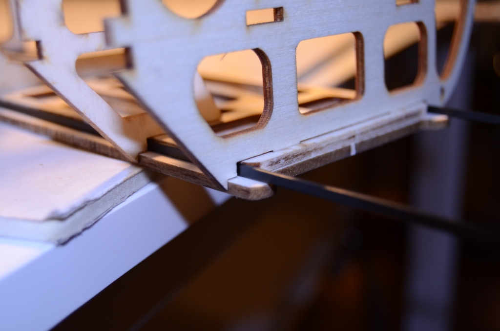

Dzisiejszy wątek zakończę listwami na spodzie kadłuba.
Wybrałem sosnę 4x4mm, którą przed wsunięciem we wpusty wręg wypada lekko przeszlifować, aby nie było zadziorów.
Listwy wchodzą swobodnie, prosto - ja nie miałem żadnych problemów z tą częścią. Trzeba je jedynie przyciąć do długości wręg.
040.JPG [ 310.02 KiB | Przeglądany 12568 razy ]
041.JPG [ 336.72 KiB | Przeglądany 12568 razy ]
Jakiś czas temu Sławek namawiał mnie, żebym zamiast sosny zastosował pręty węglowe 3mm.
Wydawało mi się, że sosna lepiej przytrzyma cały kadłub.
Ale chyba przyznam mu rację i zamienię w projekcie sosnę na okrągłe otwory na węgiel 3mm !

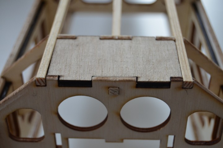

I jeszcze jeden kawałek listwy sosnowej - przechodzi on przez 2 otwory na środku pierwszych wręg i zatrzymuje się na trzeciej. Zostanie on finalnie przyklejony (żywicą) do półki podwozia.
Czemu tak?
Chciałem zrobić podobny patent wzmocnienia tejże półki / rozłożenia napięć jaki się stosuje w innych modelach.
(tu jeszcze podczas składania na sucho i przed dopasowaniem długości listew)
042.JPG [ 325.39 KiB | Przeglądany 12568 razy ]
043.JPG [ 320.42 KiB | Przeglądany 12568 razy ]
044.JPG [ 335.54 KiB | Przeglądany 12568 razy ]
Prawdopodobnie również powinienem był zastosować tutaj przekrój okrągły, który lepiej pracuje.
Mówiąc szczerze szkoda mi było trochę kasy na rurkę węglową - choć może się o potem zemścić...
Zobaczę jak się sprawdzi podczas lądowań i podejmę później decyzję czy przeprojektować tę część.

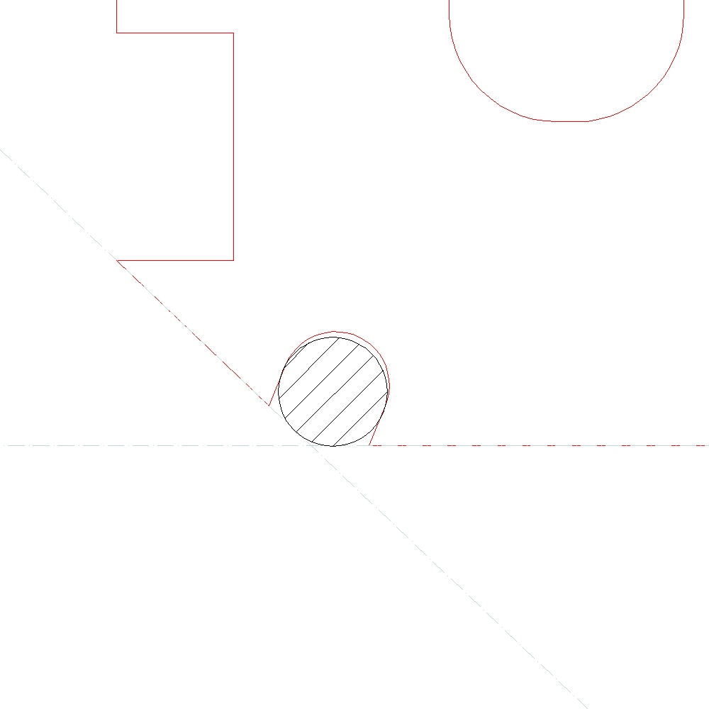

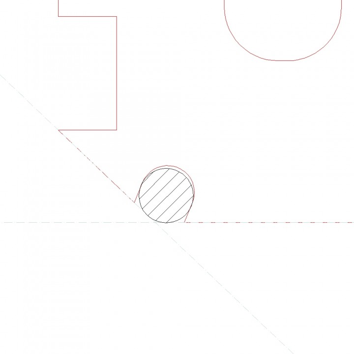

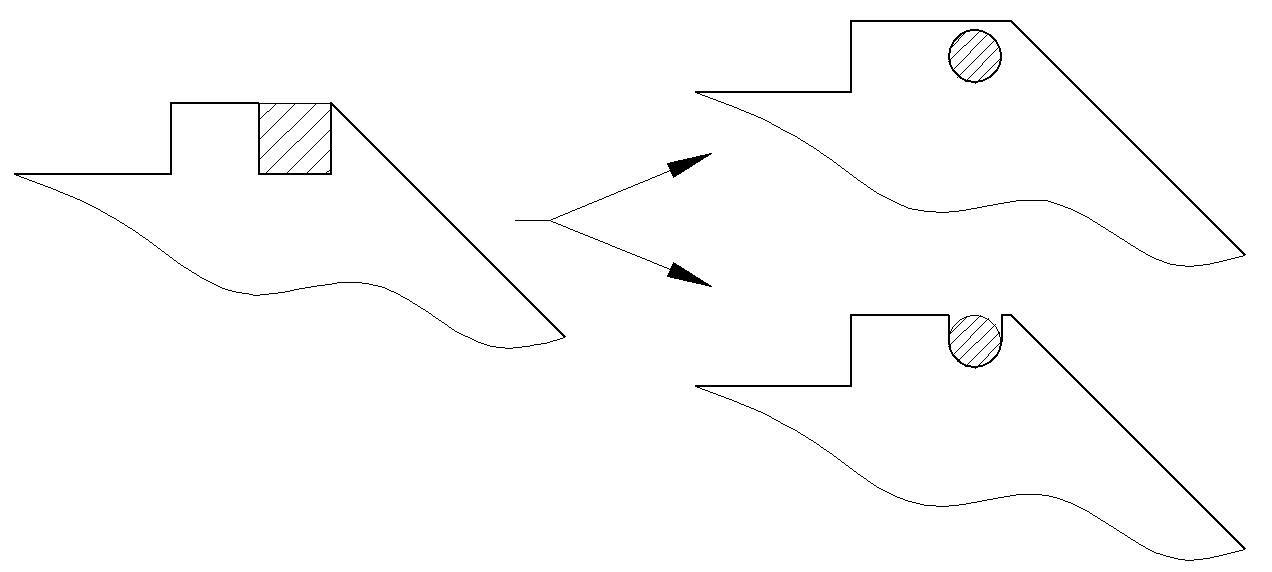

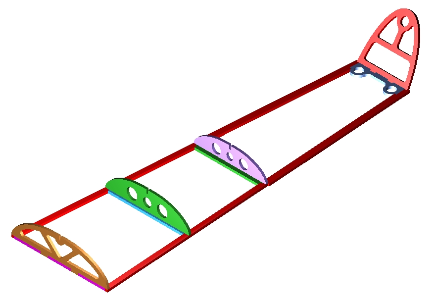

Cytuj:
...zamienię w projekcie sosnę na okrągłe otwory na węgiel 3mm !
Czyli chcesz to tak rozwiązać?
01.JPG [ 36.4 KiB | Przeglądany 12544 razy ]
Czy jeszcze inaczej?
Cytuj:
Co masz na myśli przez powyższe stwierdzenie?

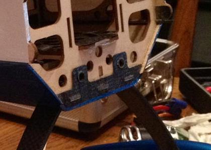

Post: 19 lut 2014, o 14:10
Posty: 108
slawekmod pisze:
Cacko, obawiam się tylko o wytrzymałość półki podwozia.
Z tą półką jest tak: a Addict'ie była wklejona pomiędzy listwy sosnowe przyklejona CA a potem całość zalana żywicą.
Nie miała tego wzmocnienia na środku wręgi, które teraz zastosowałem.
Dotychczas samolot startował i lądował kilkanaście razy - oprócz jednego przypadku wszystko jest OK.
A ten jeden przypadek: w 2013 na wiosnę miał lądowanie na "twarz" i wtedy podwozie wbijając się w ziemię wyłamało także półkę.
Nie wyłamało jedynie samej półki, ale półkę wraz z połówkami obydwu wręg do których ją przykleiłem żywicą
Ale szczerze powiem, siła była tak duża, że nie było szans na uniknięcie tego, chyba że... zastosowałbym nie metalowe, ale plastikowe śruby na podwozie jak zamierzam w przypadku Bandyty.
Projektując ten model rozmawiałem o rozwiązaniach i spoczęło na tym, że od środka wkleję nakrętki kłowe + cztery śruby M4.
W przypadku takiej kraksy jak poprzednio byłyby duże szanse, żeby po prostu pourywały się jedynie śruby.
Jak sam oceniam to rozwiązanie?
Być może półka powinna być dłuższa i przechodzić na kolejną wręgę. Z tym, że jest pomiędzy nimi skos i nie chciałem kombinować.
Ale podejrzewam, że po zażywicowaniu półki, okolicznych wręg oraz listew półka powinna wytrzymać nawet mocniejsze przyziemienia.
No i oczywiście te plastikowe śruby - tu się jeszcze waham czy M3 czy M4.
Jeśli powyższe rozwiązanie się nie sprawdzi na wiosnę - przeprojektuję to

molej pisze:
Cytuj:
Załącznik 01.JPG nie jest już dostępny
Po pierwsze - super rysunek!
Rozwiązanie dolne.
Prawdopodobnie zaokrąglę wręgi kadłuba, aby łagodnie przechodziły z ukosa do poziomu.
Węgiel umieszczę na samym brzegu tak, aby był jednocześnie krawędzią, o którą opiera się folia podczas oklejania - czyli żeby spełniał tę samą rolę co obecnie sosna.
Cytuj:
Myślałem o tym, że;
- przekrój okrągły lepiej znosi napięcia i ma znacznie większą wytrzymałość
- zastosowałbym również węgiel - tylko jakąś rurkę grubościenną
Na poniższym przykładzie są dwie:
Podwozie.jpg [ 23.84 KiB | Przeglądany 12528 razy ]
Nie chciałem już dziurkować wręgi (są u mnie dwa okrągłe ażury) i stwierdziłem, ze jedno takie wzmocnienie wystarczy.
Ja wspomniałem wcześniej - w moim przypadku albo nic się nie dzieje, albo już "na całego" ze wszystkimi okolicznymi wręgami :)
Post: 19 lut 2014, o 16:03
Cytuj:
Myślałem o tym, że;
Jeśli chodzi o wytrzymałość listwy sosnowej a węglowej - to zgoda, ale jeśli przez napięcia masz na myśli naprężenia to nie mogę się już z Tobą zgodzić. Jeśli wyobrazimy sobie zginanie listewki (na kształt banana) - to z jednej strony włókna będą rozciągane a z drugiej ściskane. Teraz im dalej te włókna są oddalone od osi obojętnej (środka listewki) tym większa wytrzymałość.
Przekładając to przekrój okrągły i kwadratowy - widać że przy tej samej średnicy/wysokości - w kwadracie więcej jest "mięsa na zewnątrz". Porównując je ze sobą - to wskaźnik wytrzymałości na zginanie dla kwadratu jest 1,7x większy niż dla przekroju kołowego (tej samej wysokości/średnicy). Listwa kwadratowa 4x4 [mm] ma większy ten wskaźnik ponad 4 krotnie od pręta Ø3 [mm].
Bardzo fajnie jest to opisane (i nie tylko to) w książce Schier-a "Miniaturowe lotnictwo". Jeśli jej nie masz, napisz maila na pw - wyślę Ci (6 stron).
Cytuj:
...sosnę 4x4mm, którą przed wsunięciem we wpusty wręg wypada lekko przeszlifować, aby nie było zadziorów.
Tutaj zrobiłeś bardzo dobrze. Jeśli listwa ma dużo nacięć, zadziorów - każdy działa jako karb i wytrzymałość takiej listewki może być nawet 5x mniejsza!
Cytuj:
Przy zabyt dużej sile - coś zawsze się rozwali. Oczywiście pierwsze puści to co najsłabsze. Plastikowe śruby to bardzo dobre rozwiązanie - zetną się nie uszkadzając kadłuba (no chyba że przygrzmocisz porządnie np. kołpakiem w ziemię ale na to nie ma rady ;) )
Post: 19 lut 2014, o 18:11
W sprawie prętów węglowych a właściwie ich umiejscowienia to ja robię to tak jak na screenie. Gniazdo na rurkę jest głębsze bo ona wchodzi w ten element po kącie około 2,5st. Takie umiejscowienie pręta umożliwia łagodne przejście pomiędzy płaszczyznami kadłuba. Przewaga pręta nad listwą jest taka że pręt jest lżejszy, dodatkowo 3 milimetrowy nie poddaje się naprężającej się folii.
lis.JPG [ 65.54 KiB | Przeglądany 12511 razy ]
