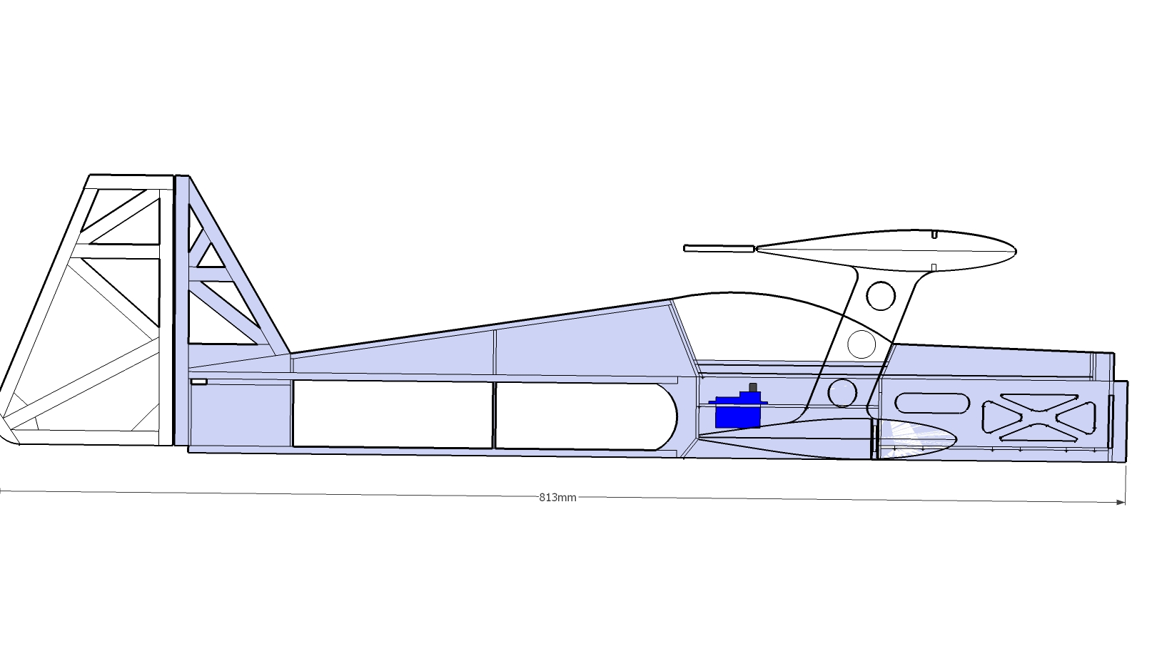

Ostatnio czasu mam dużo, idzie jesień znowu zapowiada się siedzenie w domu i szukanie zajęcia na siłę więc co mi tam :P jak pisałem już wcześniej w temacie o ENERGY zaczął chodzić mi po głowie Fun Fly w wersji dwupłatowej. Na razie model rodzi się w głowie a konkretnie w Sketchupie :) Po zbudowaniu wcześniej Madmana , niedawno Energy i poskładaniu Extry 300 z zestawu Pana Mirka postanowiłem w oparciu o te modele spróbować zaprojektować coś swojego, a co mi z tego wyjdzie czas pokaże ;) Bardzo spodobał mi się sposób budowy kadłuba ENERGY więc się na nim wzoruje ale nie do końca.
Ogólne założenie do projektu:
- konstrukcja balsa, sklejka
- krycie folią
- napęd elektryczny
- rozpiętość w granicy 900 mm
- długość bez silnika 813 mm
- górny płat albo prosty albo łamany jak w Ultimate (tego jeszcze nie jestem pewien)
- waga ???
- profil NACA 0015
- skrzydła odejmowane
dwupłat.jpg [ 189.63 KiB | Przeglądany 11392 razy ]

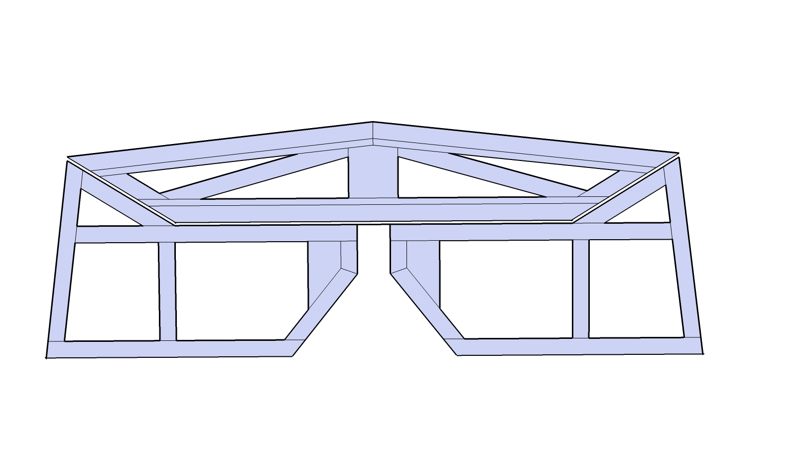

Wstępnie nakreśliłem kształt usterzenia poziomego w dwóch wersjach
wersja A
statecznik poziomy A.jpg [ 196.14 KiB | Przeglądany 11392 razy ]

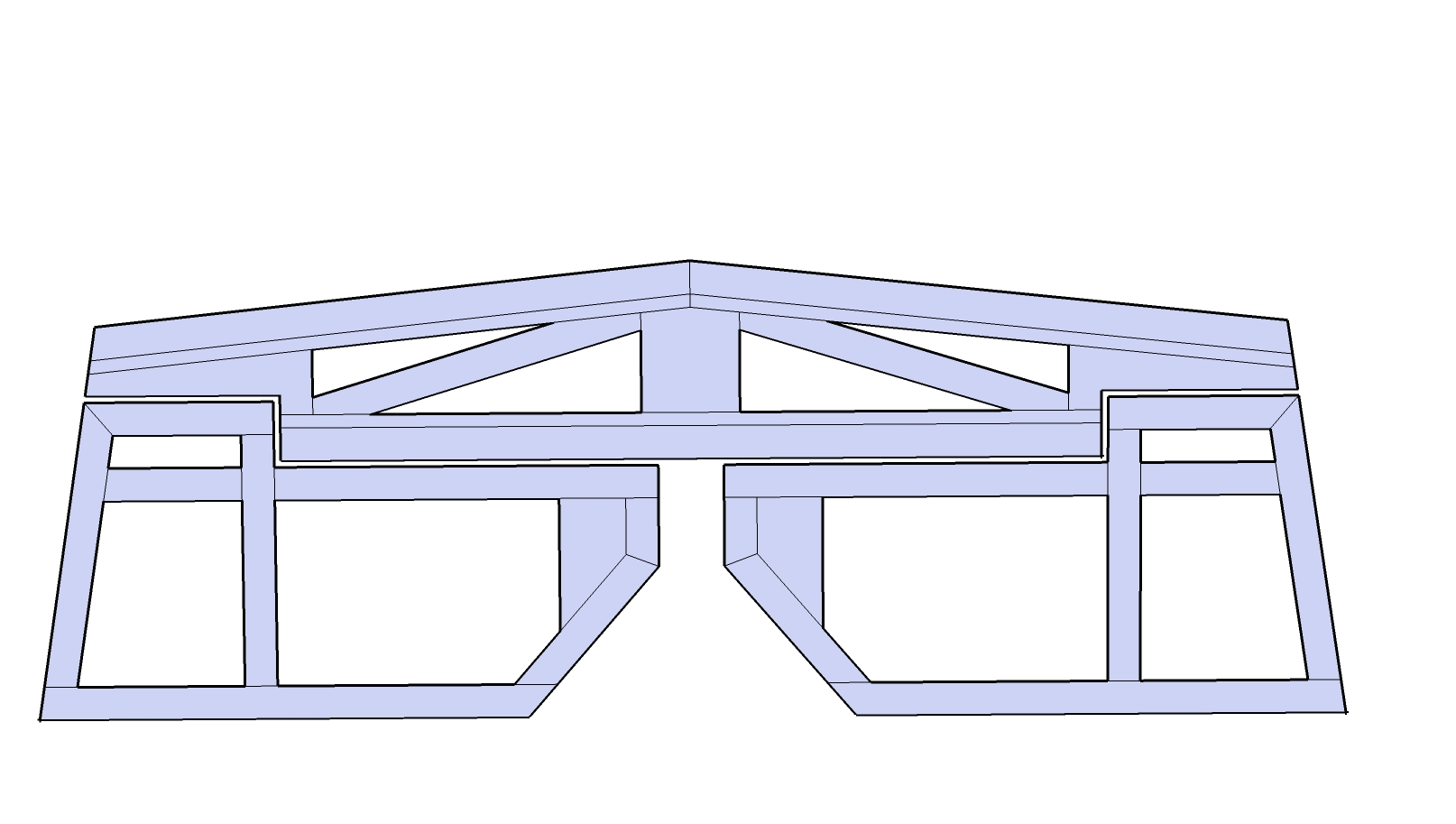

wersja B
statecznik poziomy B.jpg [ 194.56 KiB | Przeglądany 11392 razy ]
konstruktywna krytyka mile widziana ;)

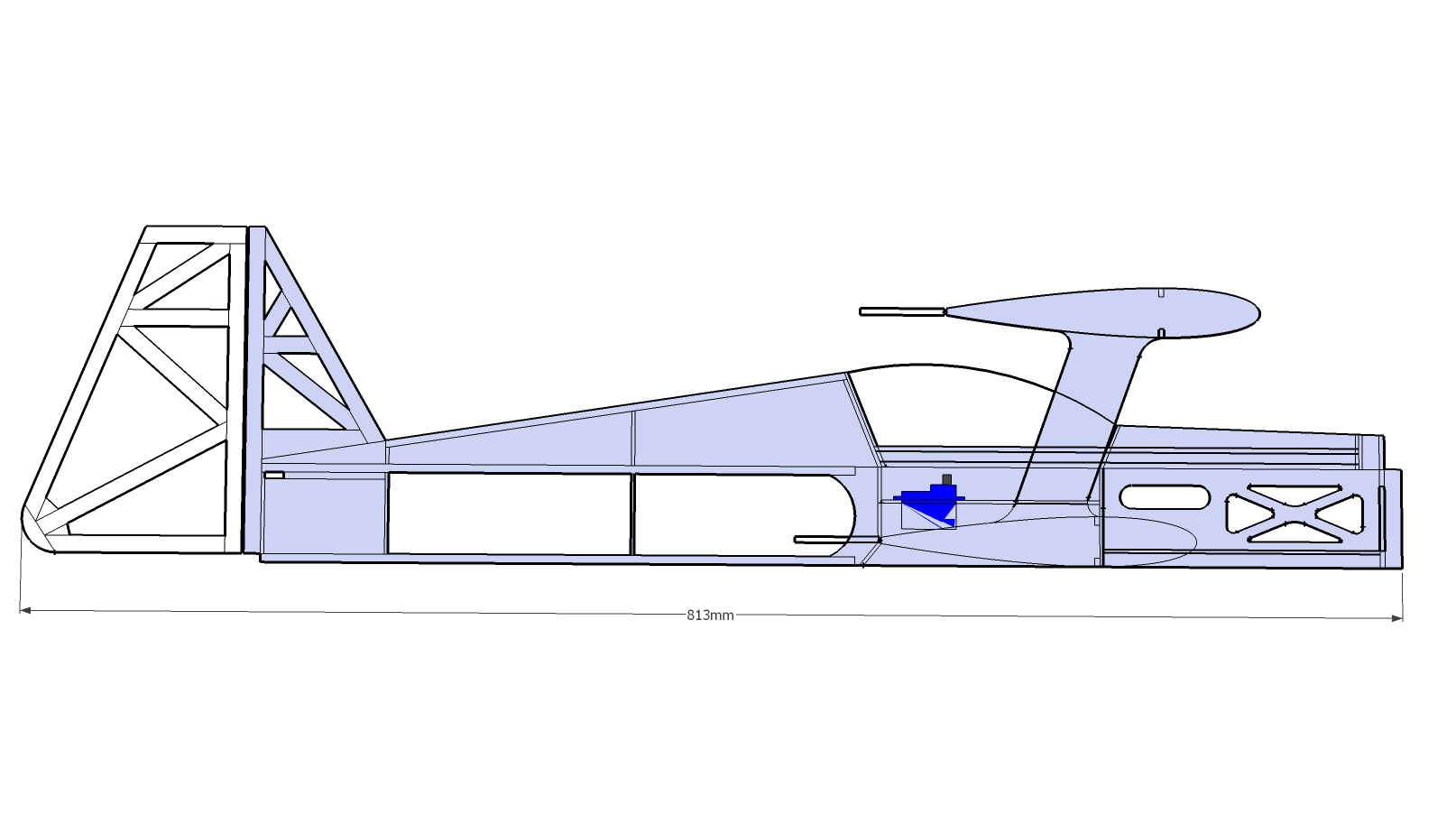

Przerobiłem pod profil NACA 63015, choć i tak przetestuje profil NACA 0015 ;) Wy ażurowałem słupki łączące górny płat z dolnym. Jak wcześniej wspomniałem mam zamiar robić demontowane skrzydła więc muszę jeszcze rozwiązać problem mocowania słupków do skrzydeł.
dwupłat profil naca 63015.jpg [ 207.06 KiB | Przeglądany 11350 razy ]
W planach mam zamiar jeszcze co nie co zmniejszyć kabinkę tak żeby zaczynała się przed słupkiem lub w połowie słupka, żeby nie haczyła o skrzydło jak będzie zdejmowana celem dostania się do wyposażenia.

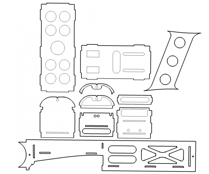

Rozrysowałem troszkę wręg kadłuba. W zasadzie do rozrysowania zostały mi wręgi w ogonie i dwie wręgi kabinki.
dwupłat profil naca 6315 wręgi kadłuba.jpg [ 117.16 KiB | Przeglądany 11350 razy ]
