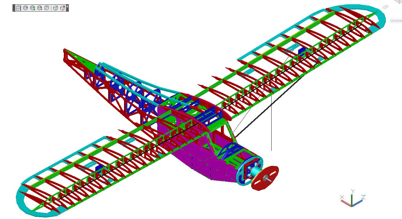

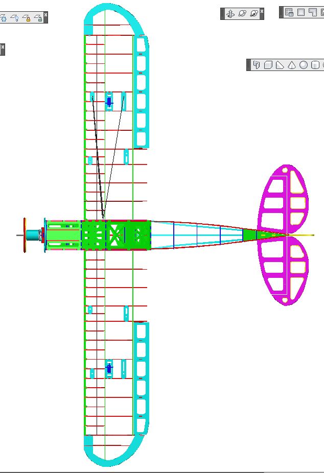

Witam,
Chciałbym się podzielić z Wami moimi poczynaniami z projektem Piperka.
Dlaczego ten model ? Bo mi się poprostu podoba i podobno jest łatwy w pilotażu czy to prawda mam nadziej przekonać się na własnej skórze.
Jak tylko będę miał troszeczke czasu to będe chaciał pakazać jak modelowałem kadłub i stateczniki.

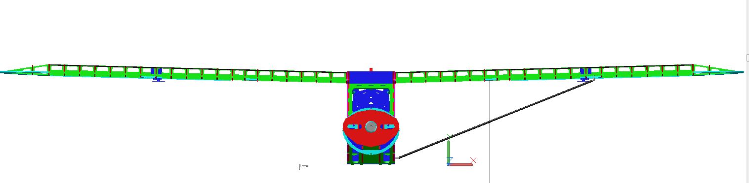

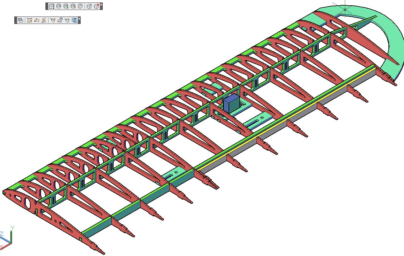

Dzisiaj pokaże jak zamodelowałem skrzydło zostało jeszcze pare szczegułów do dopracowania i kilka elementów do doprojektowania.
20111012_01.JPG [ 204.21 KiB | Przeglądany 11587 razy ]
i drugie ujęcie od spodu.
20111012_02.JPG [ 167.74 KiB | Przeglądany 11587 razy ]
Na dzisiaj tyle, jak macie jakieś uwagi pytania to bardzo proszę,
Bartek.

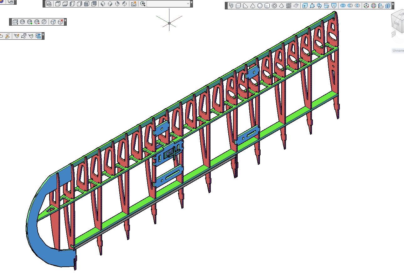

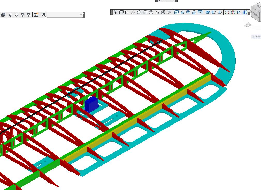

Witam
Popracowałem troszeczkę nad poszyciem lotki i chyba udało mi się znaleść odpowiedni kompromis.
20111020.JPG [ 132.38 KiB | Przeglądany 11433 razy ]
Bartek.
Post: 22 paź 2011, o 19:30
Wielka prośba do Kolegi o wrzucenie screenów całego modelu.

Witam,

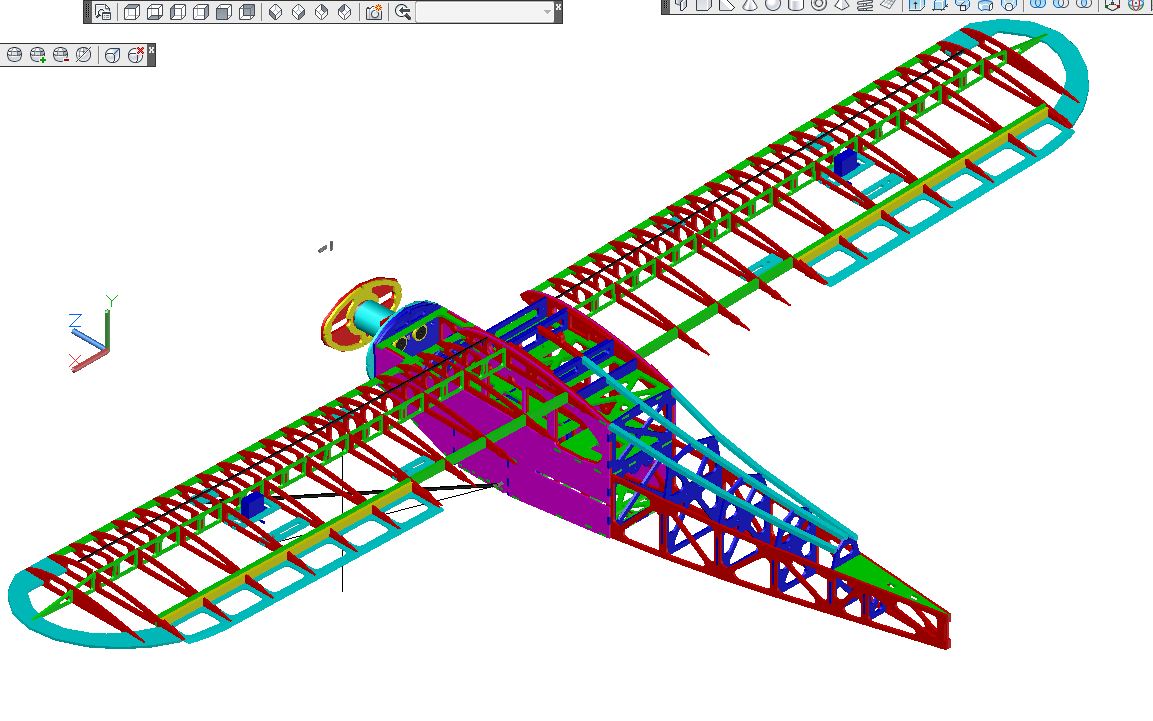

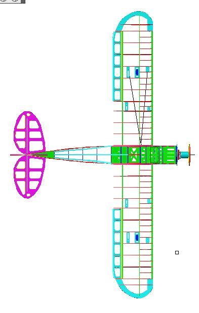

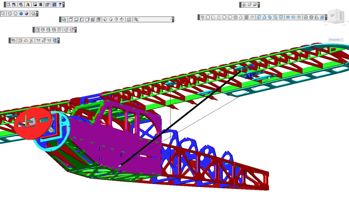

Na prośbę kolegi "Fajnego" kilka ujęć moich wypocin odnośnie PA - 18

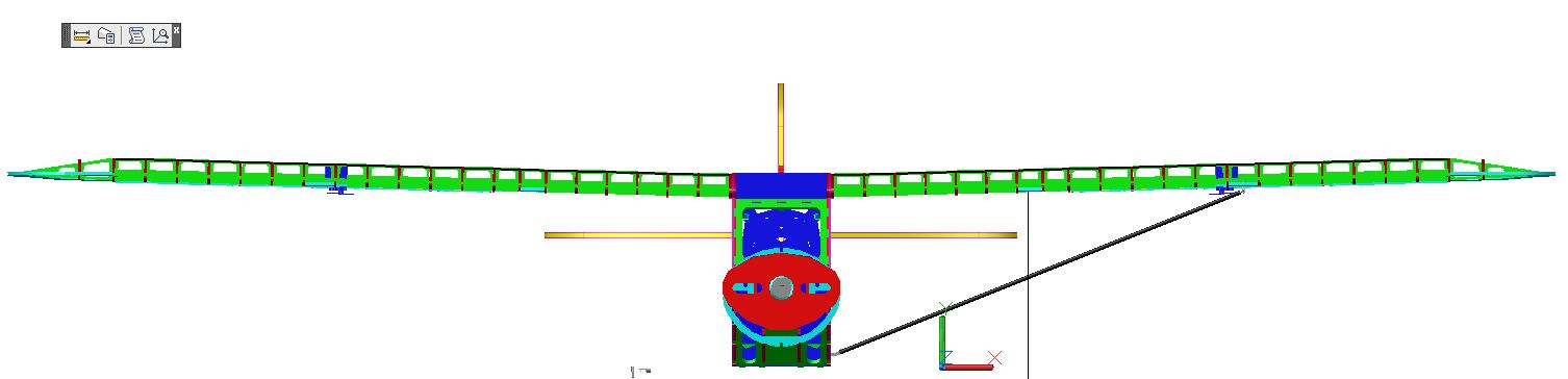

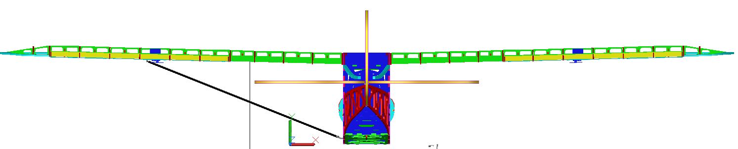

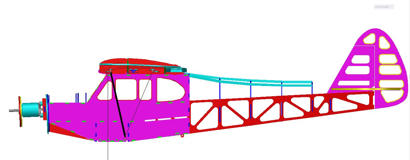

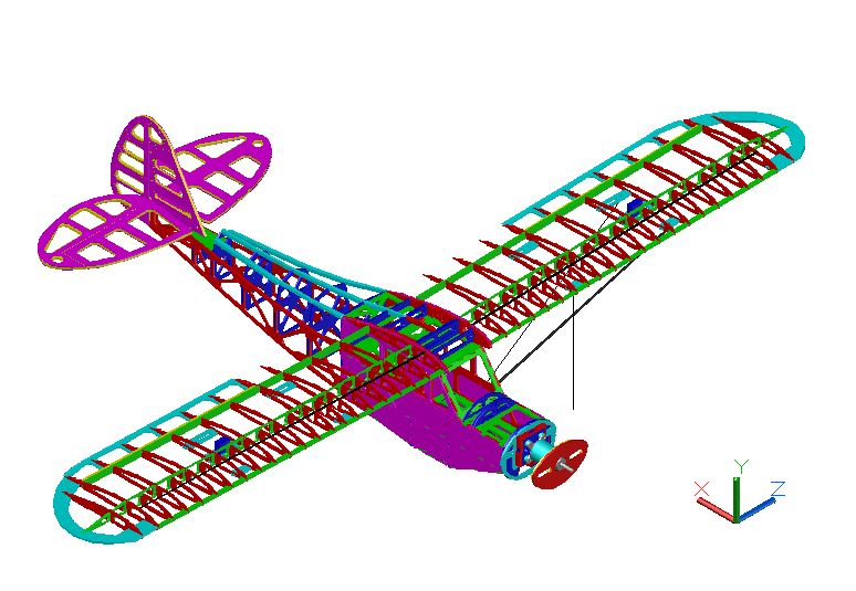

20111020_1.JPG [ 188.97 KiB | Przeglądany 11361 razy ]
20111020_3.JPG [ 160.43 KiB | Przeglądany 11361 razy ]
20111020_4.JPG [ 45.88 KiB | Przeglądany 11361 razy ]
20111020_5.JPG [ 144.72 KiB | Przeglądany 11361 razy ]
Bartek
Post: 31 paź 2011, o 14:37
Dzięki za wrzucenie fotek.
Fajna konstrukcja, jeszcze dźwigar dolny w kadłubie sugerował bym wstawić - wzmocni to cały tył.
A powiedz mi Bartku na jakim profilu nakreśliłeś skrzydła ? Clarkx ??
Kiedy można spodziewać się relacji z budowy modelu
Pozdrawiam, Michał.
Post: 9 lis 2011, o 10:31
Posty: 34
Witam
Michał Ty mówisz dzwigar ja na mówie podłużnica ważne że mówimy o tym samym, nie mam jeszcze narysowanego ale po obu burtach kadłuba będą 3 podłużnice krztałtujące poszycie (powierzchnia trapezowa), kolejnym elementem kadłuba będą ukośne poprzeczki pomiędzy tylnymi wręgami, myśle że to bardzo wzmocni całą konstrukcję. co do profilu to przyznam się szczerze że nie wiem ponieważ to czym się posługiwałem siadając do projektu to była jakaś szczątkowa dokumentacja w Cadzie i skany dokumentacji, myślę że to jest NACA podaj mi na PW adres to się z Tobą podzielę tym co mam napewno jest to ściągnięte z profili.

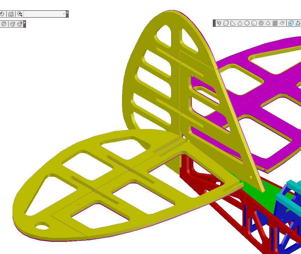

Post: 30 lis 2011, o 09:06
Zapytam, usterzenie jest konstrukcyjne czy wycięte z jednego kawałka materiału?
Post: 30 lis 2011, o 09:20
Posty: 34
Co do usterzenia to na chcwilę obecną jest zamodelowane z 3 warstw rdzenia (blasa 4mm) i poszycia górnego i dolnego (blasa 1m), w rdzeniu są przygotowane kanaliki do zawiasów palcowych i rurek łączących ze sobą obie strony statecznika poziomego, myślę że ze względu na wielkość elementu nie zmieści się w formatce to będzie podzielone na elementy.
20111130_7.JPG [ 107.67 KiB | Przeglądany 11257 razy ]
Bartek.
Post: 30 lis 2011, o 09:25
Dzięki :) wszystko jasne. Obawiam się tylko o wytrzymałość dzielonego statecznika poziomego. Domyślam się że chcesz jego połówki połączyć na klej czymś na kształt bagnetów.
