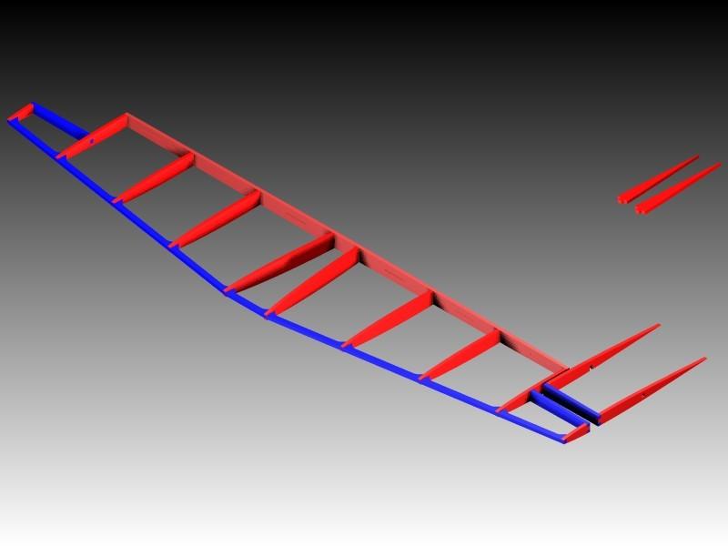

Post: 15 sie 2011, o 10:56
Wracając do tematu, przygotowałem sobie obrys połówki statecznika poziomego. Teraz muszę pomierzyć poszczególne elementy , dodać natarcie , zrobić balsowe dźwigarki pomocnicze i parę innych drobiazgów.
http://img402.imageshack.us/img402/5669/1212md.jpg
Wstępnie zaprojektowana nieruchoma część usterzenia poziomego.
statecznik3d.jpg [ 26.6 KiB | Przeglądany 39968 razy ]
http://img37.imageshack.us/img37/8880/statecznik3d1.jpg
http://img508.imageshack.us/img508/660/edek3d12.jpg

Post: 16 sie 2011, o 19:37
Dokończyłem statecznik poziomy, dorysowałem stopki i natarcia z balsy 6mm (kolor zielony) Potem dorysuje pokrycie tak żeby dodatkowego, ręcznego wycinania było jak najmniej.
Zrobiłem symulację wychylenia SW. Bez problemu będzie po te 45st na stronę a jak się postaram to i 55.
