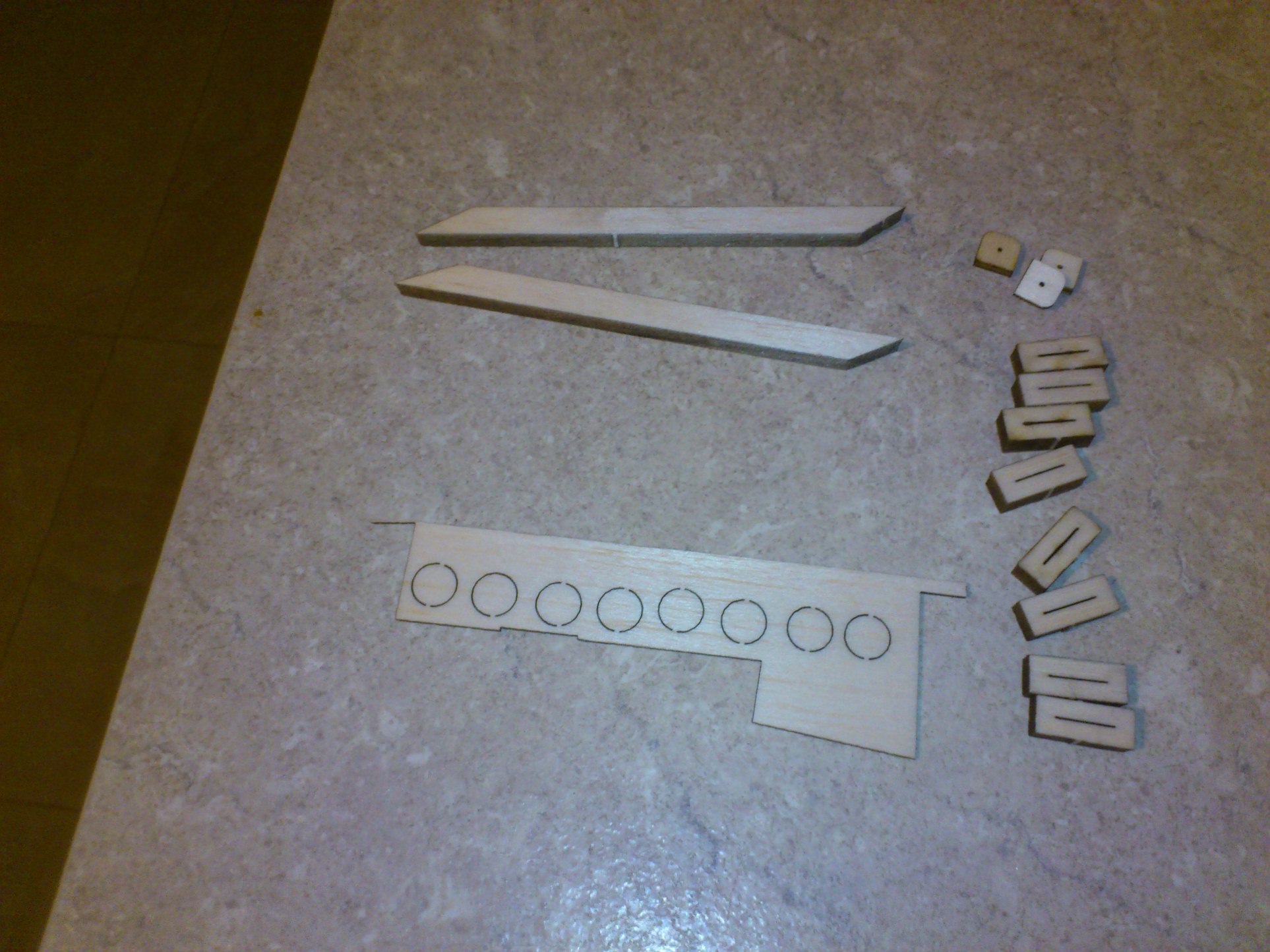

Witam,
składam model, i zostało mi kilka części, których lokalizacji nie mogę wyszukać w relacji Sławka i Geruska.
Jeśli chodzi o "przecięte" prostokąty to domyślam się, że powinienem je wkleić w skrzydła w miejsce mocowania zawiasów.
Proszę o pomoc :)
Poniżej zdjęcie:
Części.JPG [ 382.61 KiB | Przeglądany 8388 razy ]
Jacek.
Post: 22 sty 2013, o 21:38
Podłużne elementy balsowe to wypełnienia spływów skrzydeł od żebra przykadłubowego do żebra drugiego, mają za zadanie zwiększyć powierzchnię klejenia. Prostokąty ze szczeliną to wzmocnienia zawiasów- wklejane od środka do skrzydła i z tego co pamiętam również do lotek.
Kółeczka to zabezpieczenia magnesów neodymowych które mocują klapę kabiny. Małe kwadraciki z otworkiem to wzmocnienia kadłuba w miejscach gdzie ma być przykręcana maska silnika.

Wielkie dzięki za pomoc.
PS. Dobrze, że nie przykleiłem jeszcze spodniego pokrycia skrzydeł.
Jacek.

Witam,
model prawie poskładany, a okazało się, że zostały mi 4 prostokąty ze sklejki brzozowej 1,5mm.
Gdzie to "wsadzić" :) ?
Jacek.
Post: 26 sty 2013, o 20:36
To zapewne wzmocnienia łoża podwozia wklejane od wewnątrz.

Dziękuje za podpowiedź.
Jacek.
