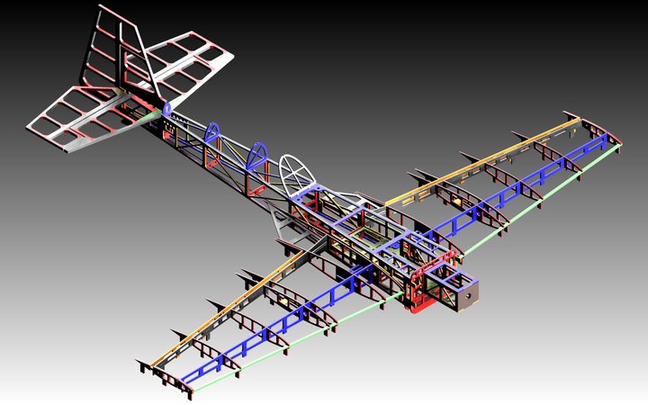

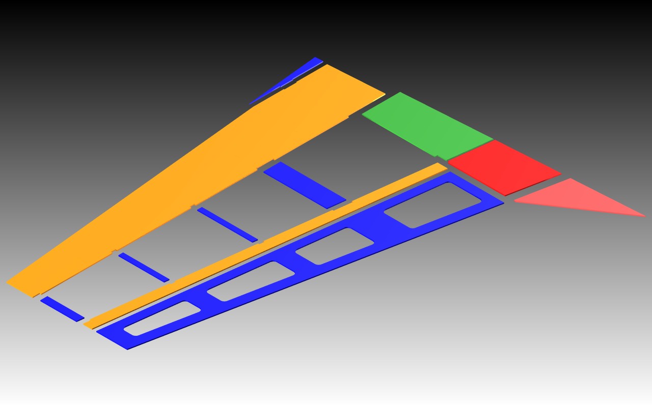

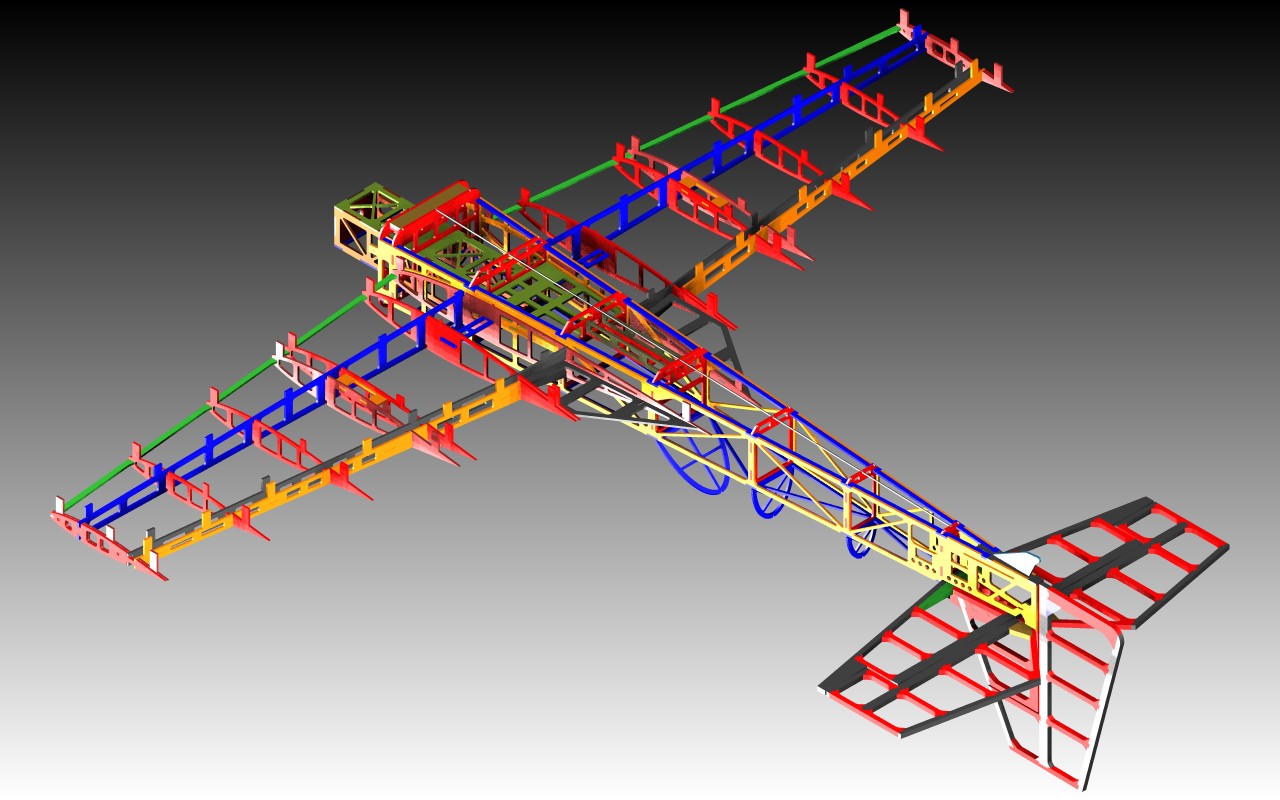

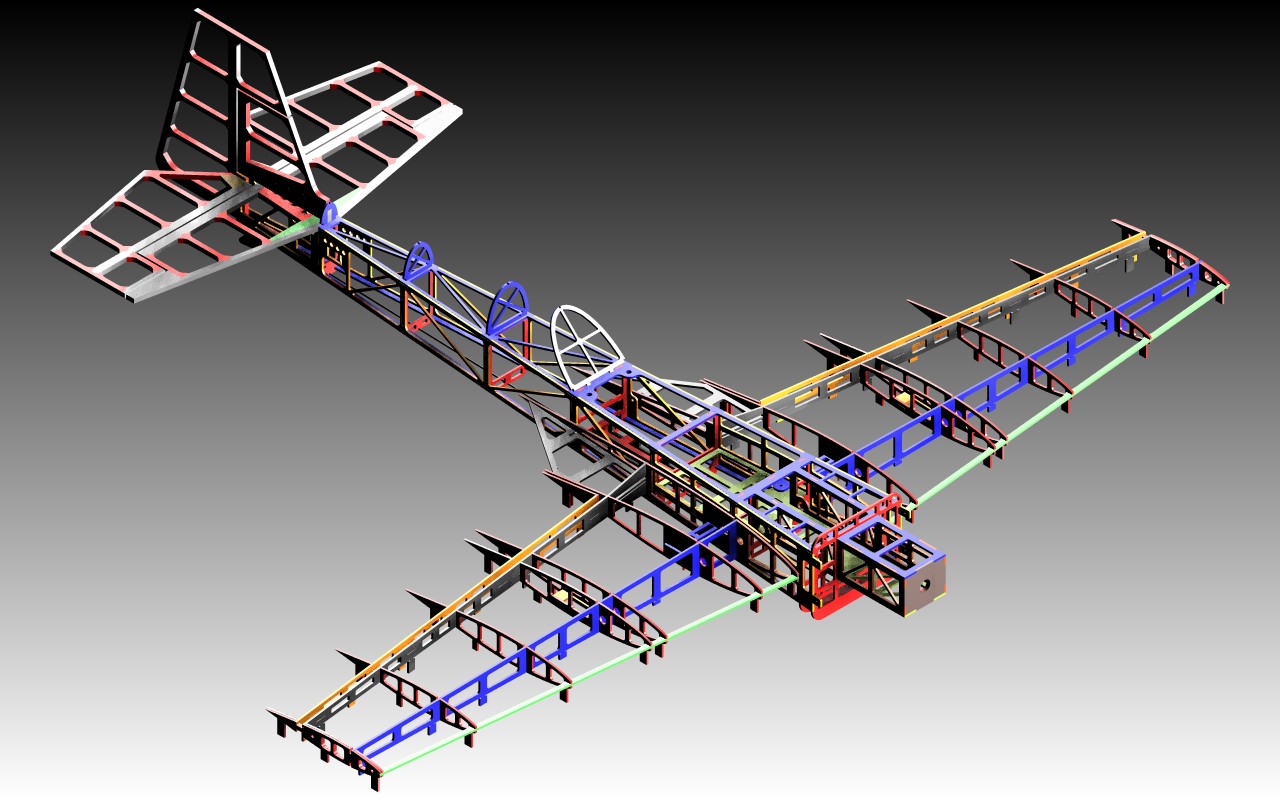

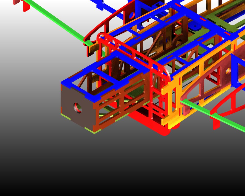

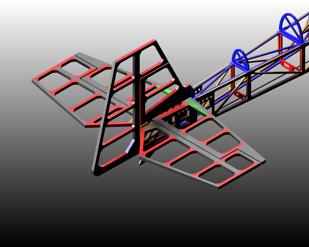

Jakiś czas temu zmodernizowałem moją Funtanę. Zmiany dotyczyły wymiany podłużnic ze sklejkowych na pręty węglowe, kompletnym przeprojektowaniu skrzydła które teraz będzie dużo łatwiejsze do montażu. Odchudziłem też kadłub, zmieniłem wyważenia aerodynamiczne w sterze wysokości, dla zaoszczędzenia materiału podzieliłem pokrywę kadłuba na kilka elementów, usunąłem wszystkie niedokładności w wypustach itp. Niektóre elementy zostały zmodernizowane ale raczej są to zmiany nie mające wpływu na własności lotne modelu. Z dodatkowych rzeczy to zmiana jednej ze ścianek domku silnika na której znalazło sie dedykowane miejsce pod regulator i opaskę ułatwiającą jego zamocowanie. Dorobiłem też pokrycie skrzydła , zmodernizowałem konstrukcję lotek oraz jej natarcia, zmieniłem natarcie skrzydła dzięki czemu będzie ono znacznie łatwiejsze do wykonania. Model lata tak fajnie że postanowiłem wykonać go ponownie.

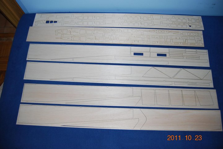

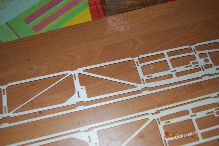

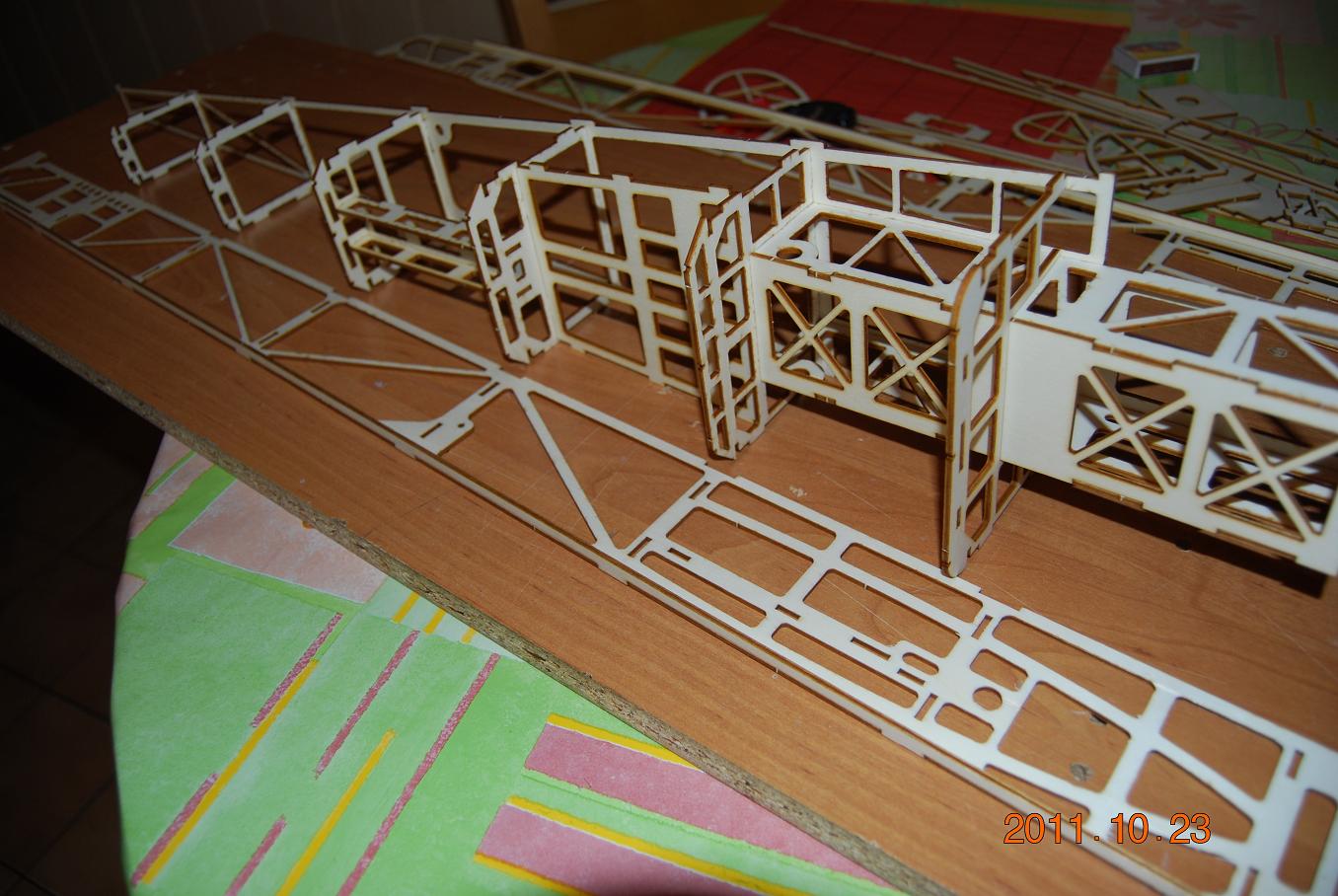

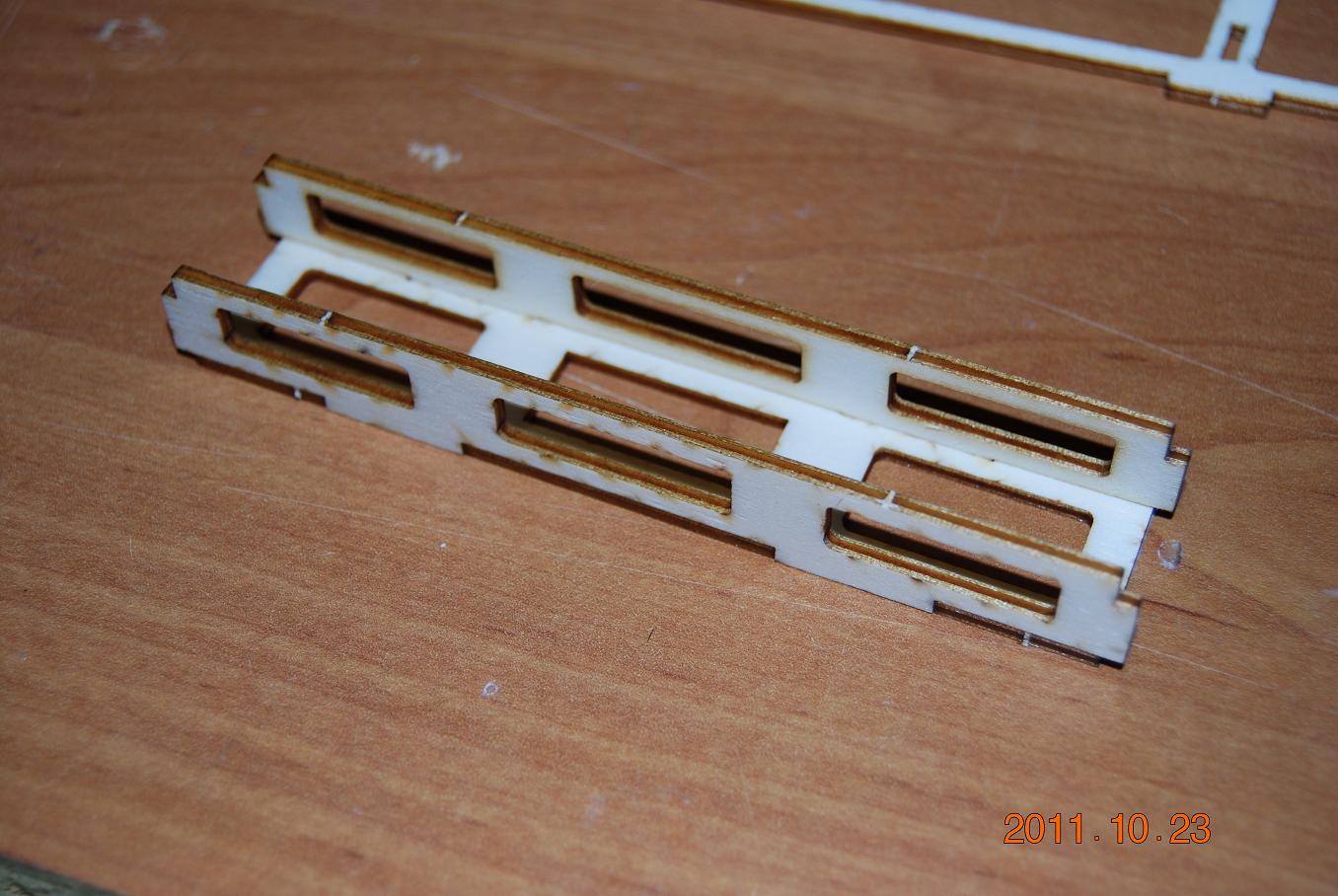

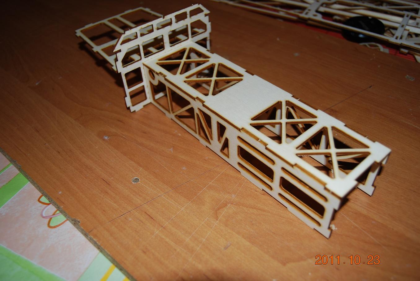

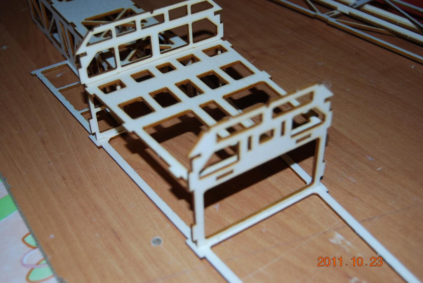

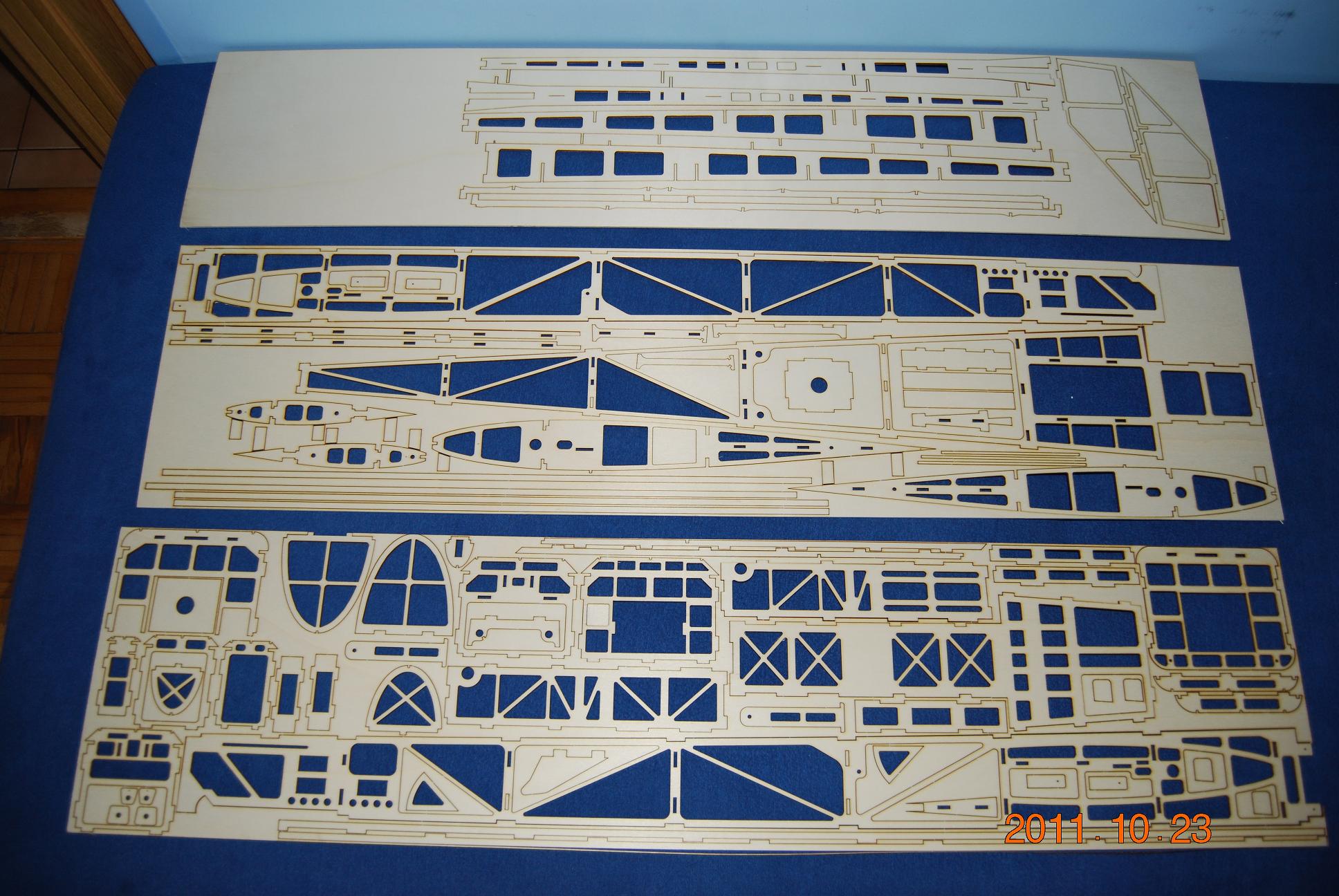

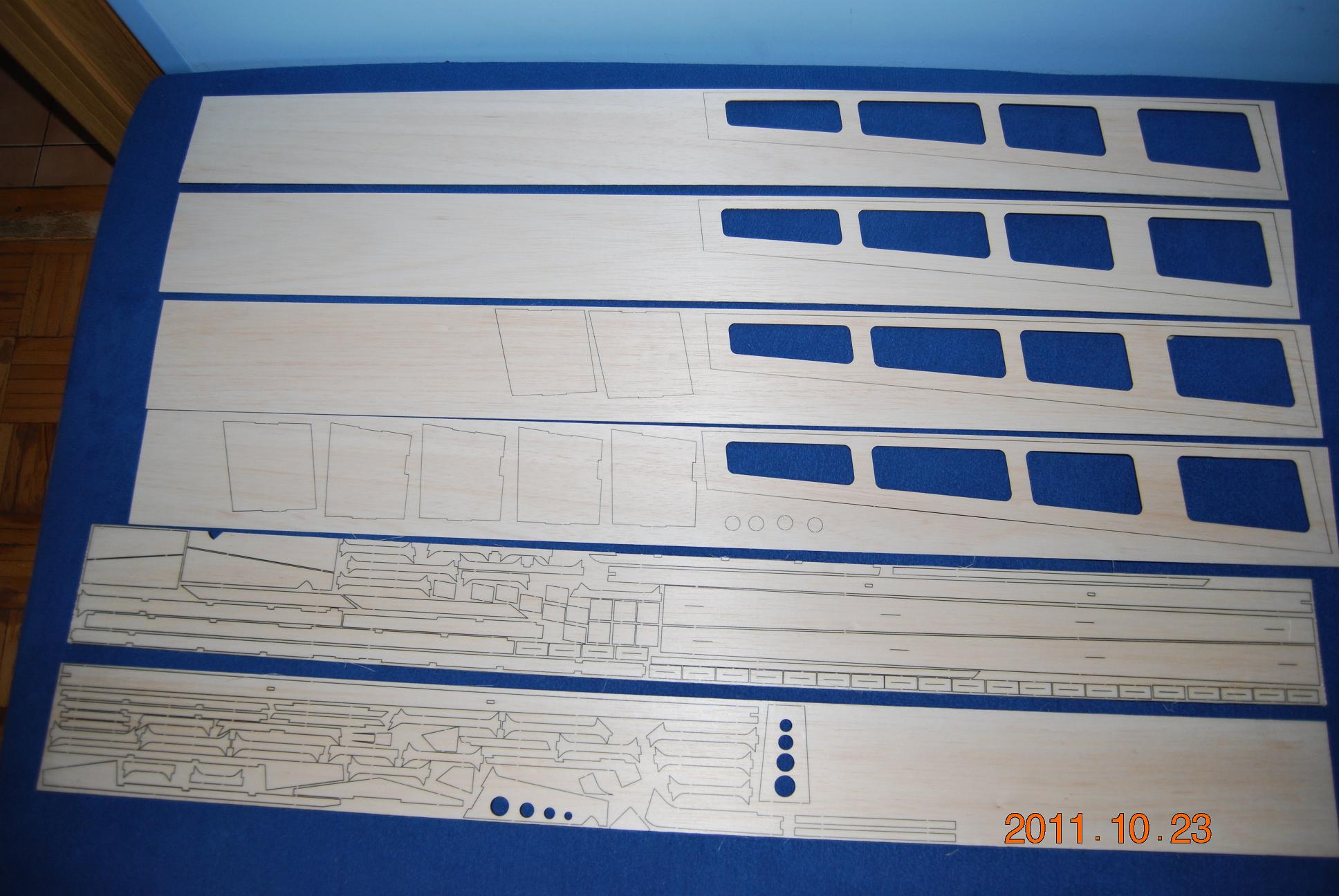

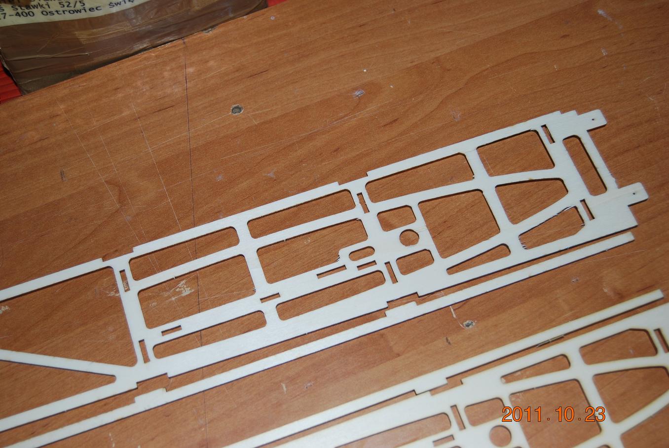

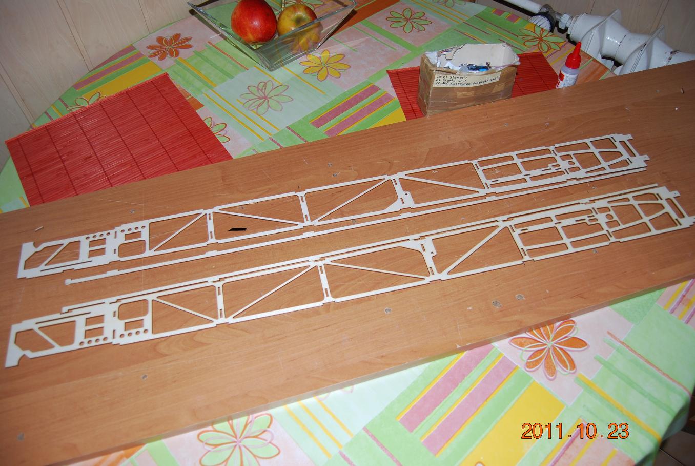

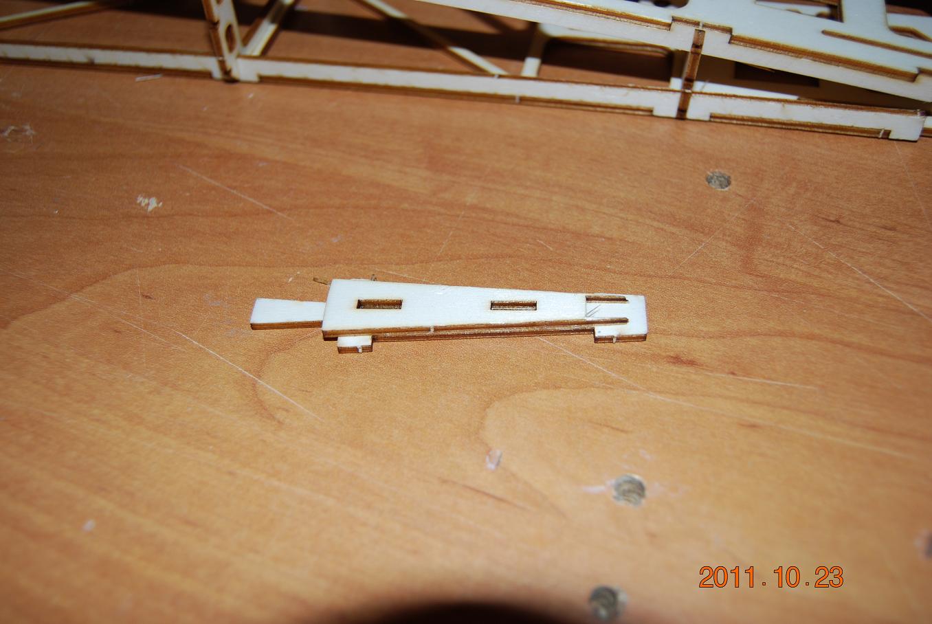

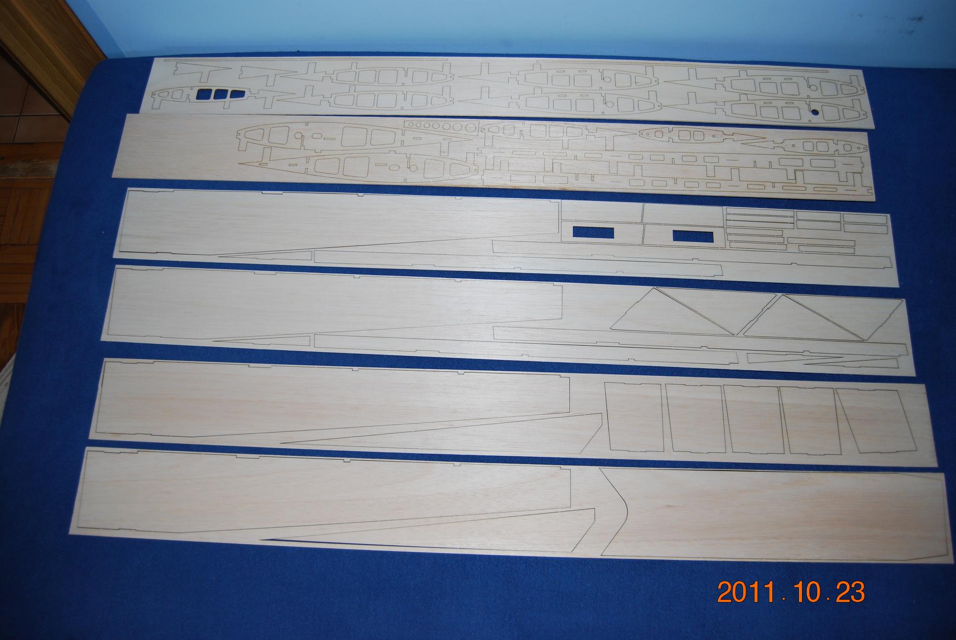

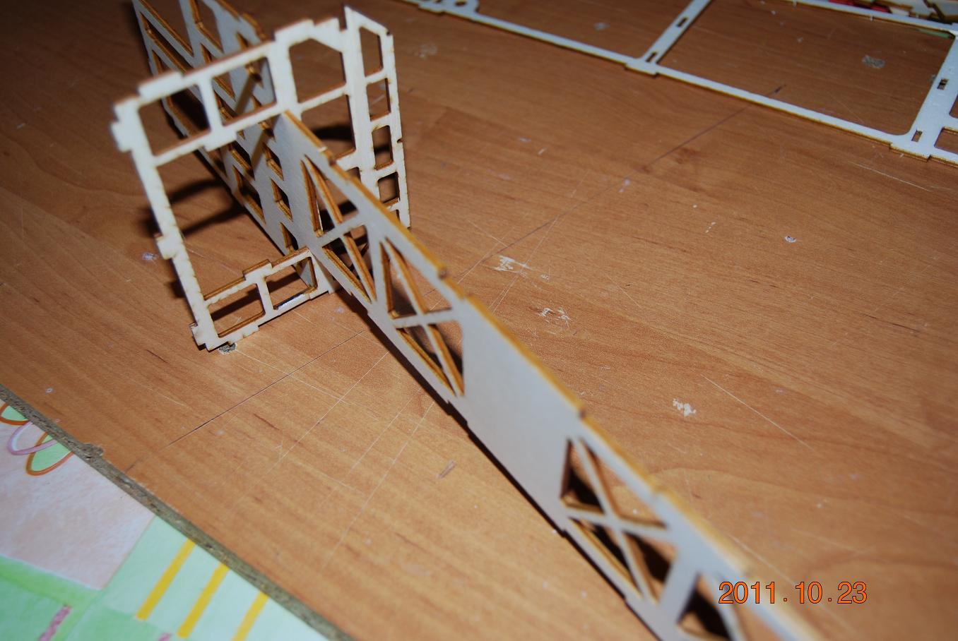

A więc dostałem wyciętą najnowszą wersję Funtany. Oczywiście będzie relacja z montażu tylko jeszcze nie wiem kiedy. Po odpakowaniu wygląda to tak jak poniżej. Pomimo offsetu 0.08mm pasowanie jest dość ciasne. W balsie jest 0.12 i 0.15 . Ciekawe jak się będzie składało.

widać, że laser ma co robić.
a ja mam zaszczyt być właścicielem funtany V4 o numerze 002. oczywiście jak Sławek wszystko poskłada.
więc do roboty!!!

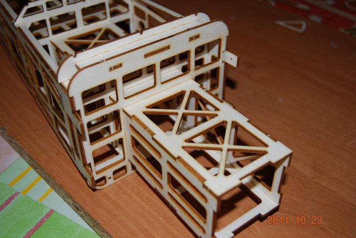

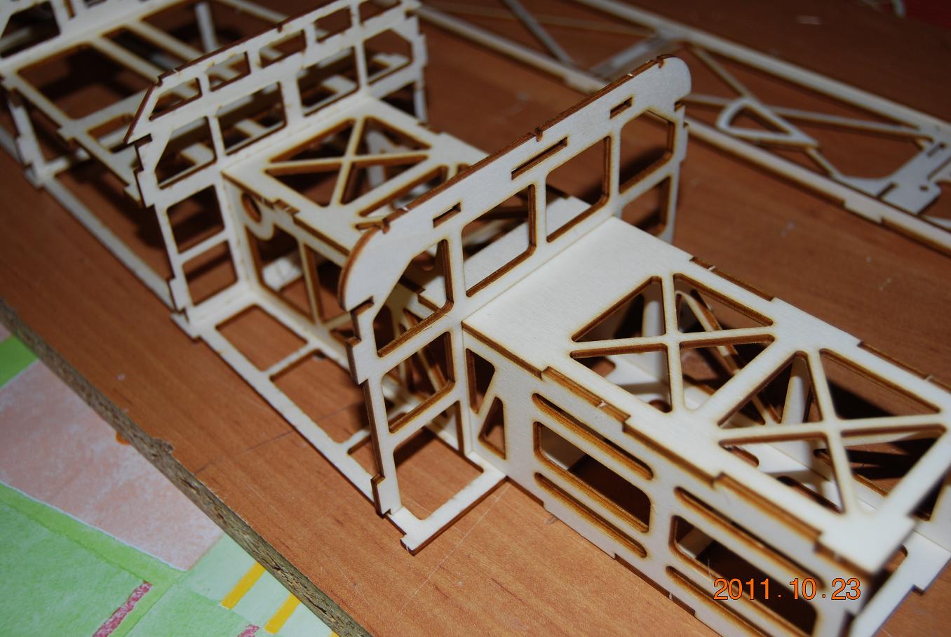

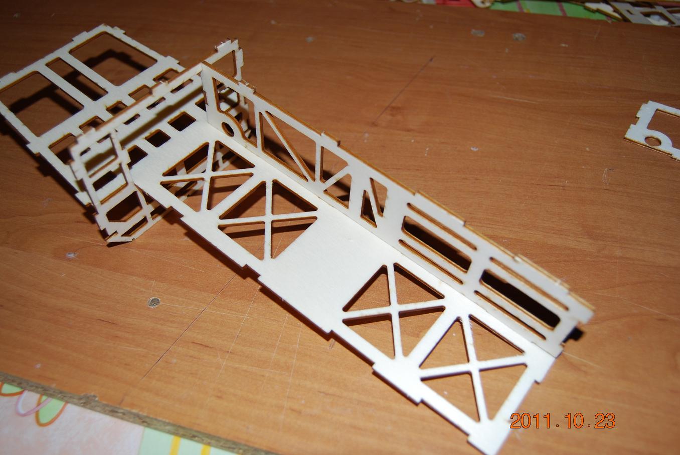

O tyle jest dobrze w tej wersji że wszystko co drewniane potrzebne do montazu już jest wycięte. łącznie z listewkami zwiększającymi powierzchnię klejenia poszycia garba do kadłuba.

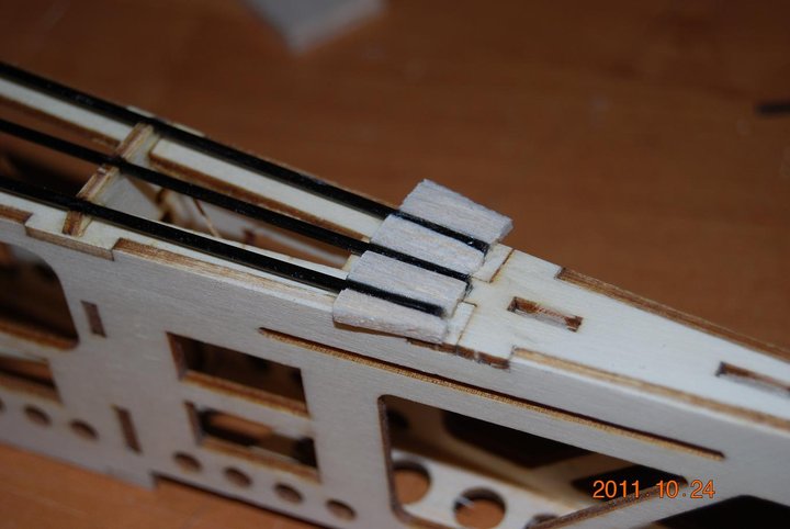

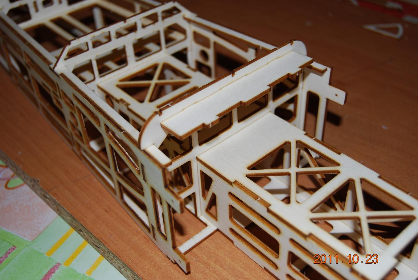

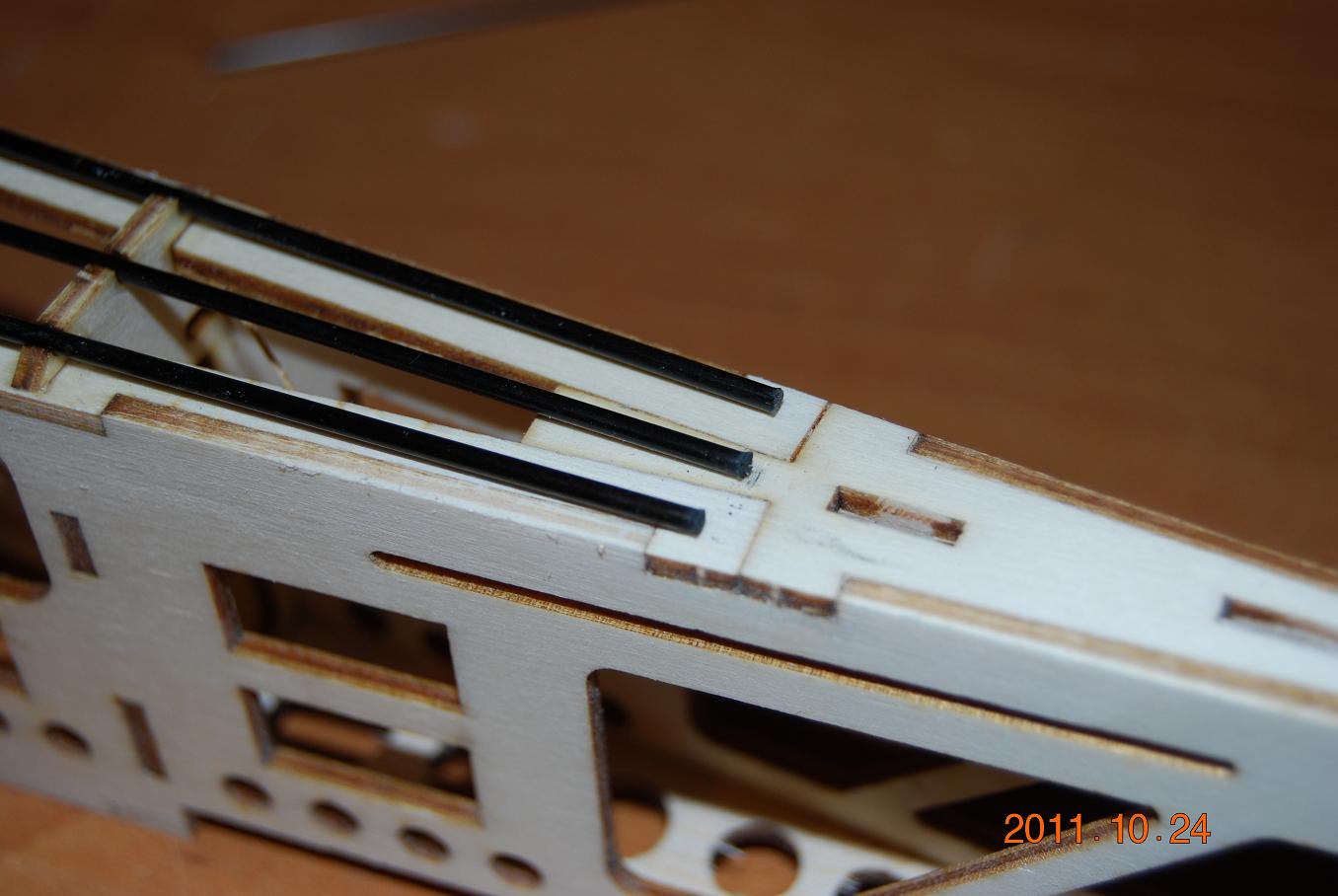

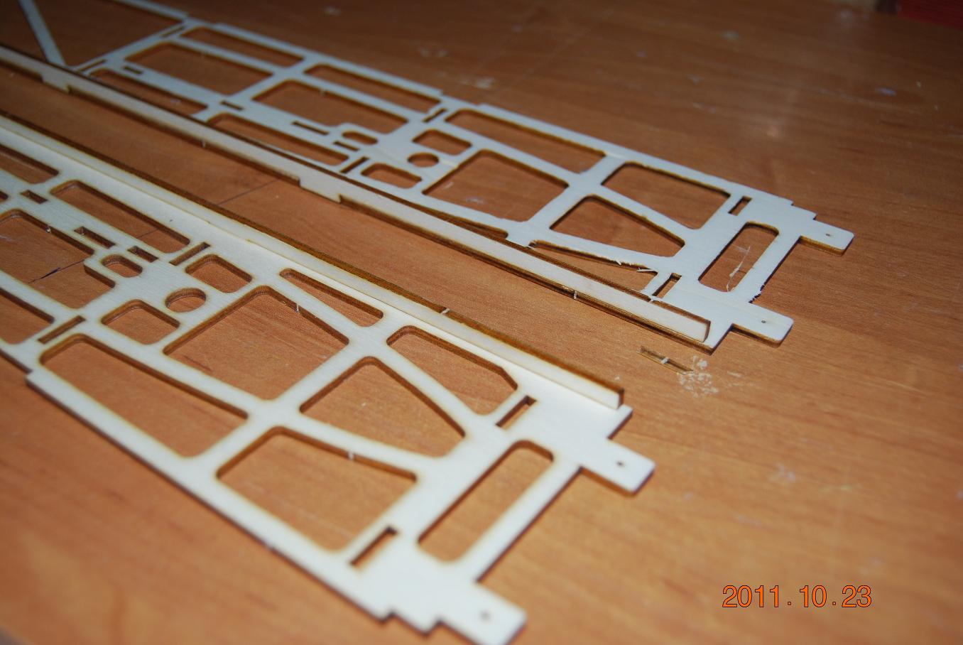

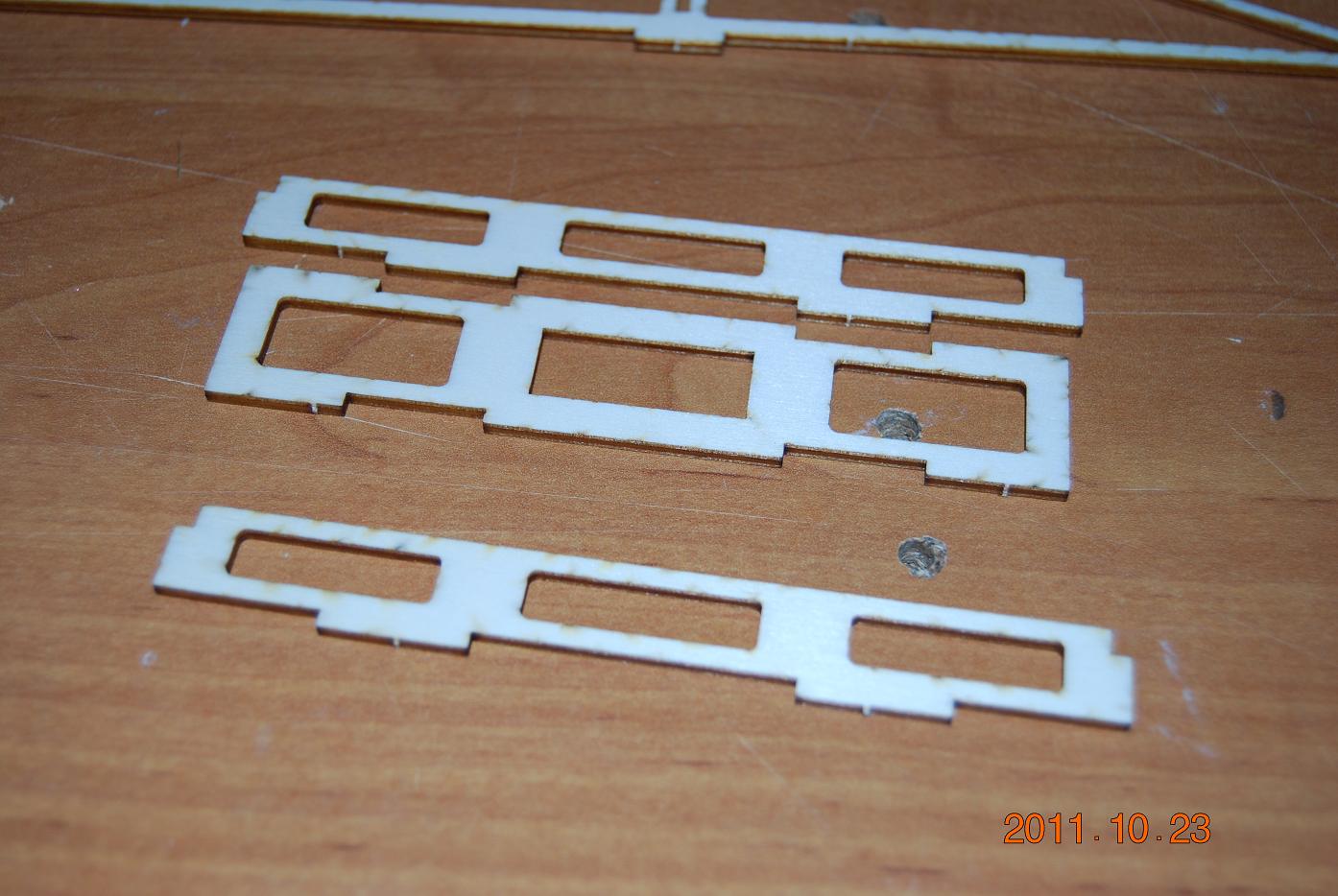

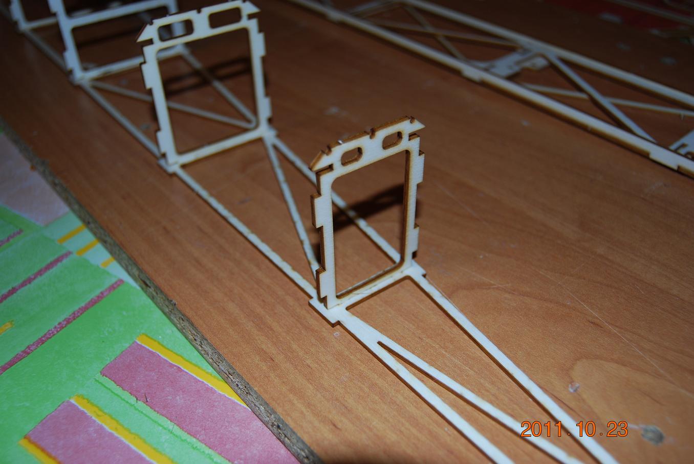

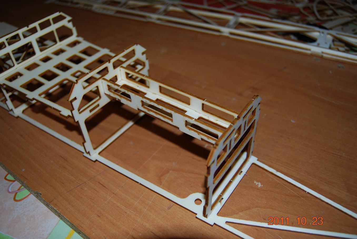

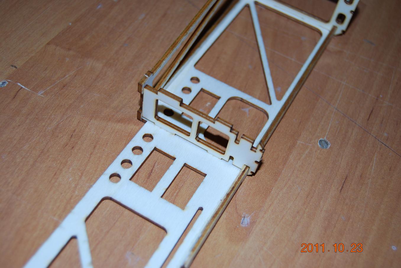

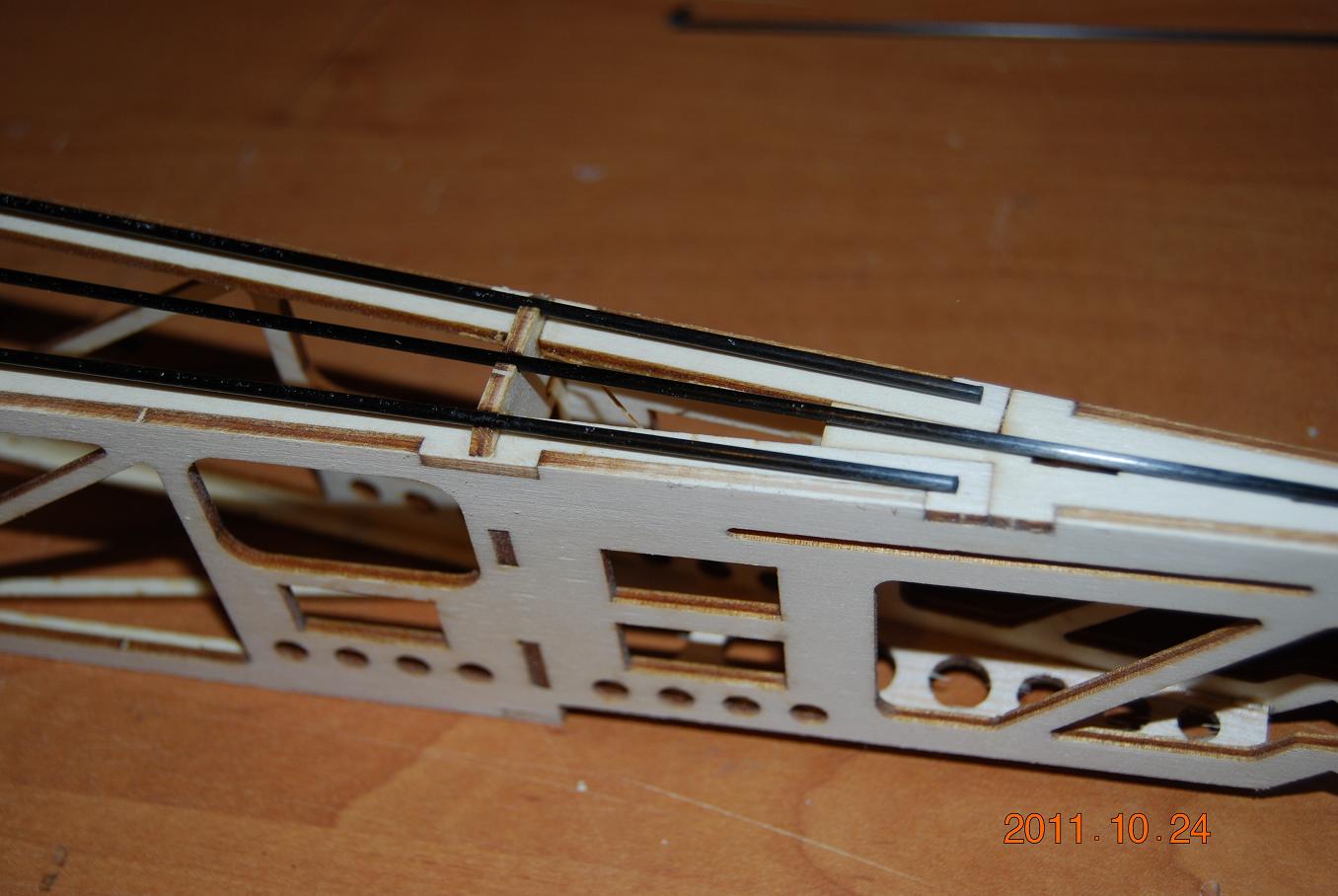

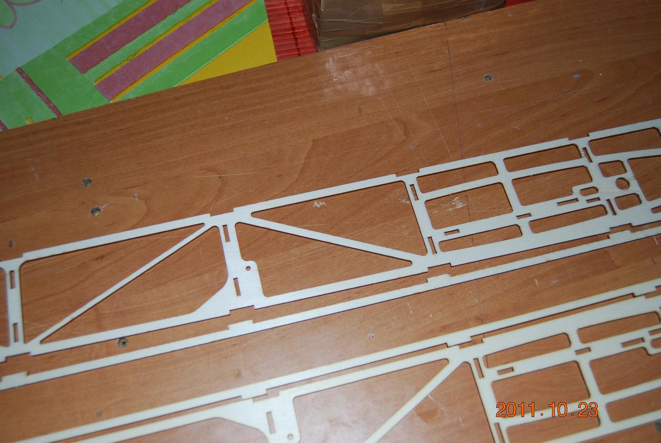

Włożyłem podłużnice. Wygląda na to że elementy są ze sobą dość ciasno spasowane. Offset 0.08 jest taki że elementy wchodzą na delikatny wcisk. Poniżej parę zdjęć , nic wielkiego. Widać na nich zmiany: większy ażur pod statecznikiem poziomym, usunięta jedna przekątna rozpórka w okolicach półki serwa kierunku tuż za półką odbiornika. Pocieniony został również obrys profilu w kadłubie oraz powiększone ażury dookoła tego profilu. Dodatkowo powiększyłem pierwszy ażur licząc od mocowania maski silnika.

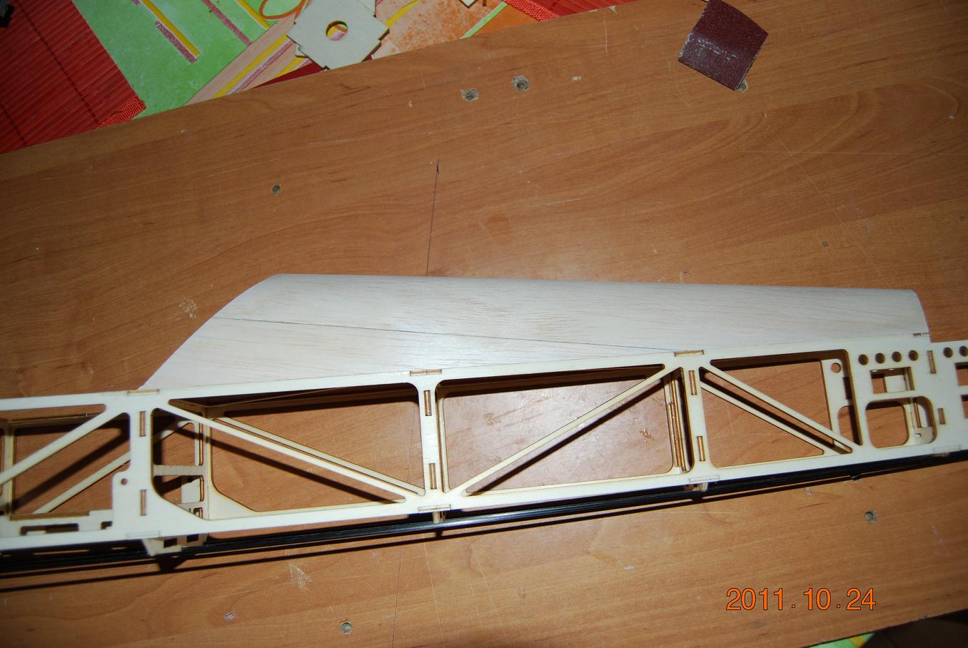

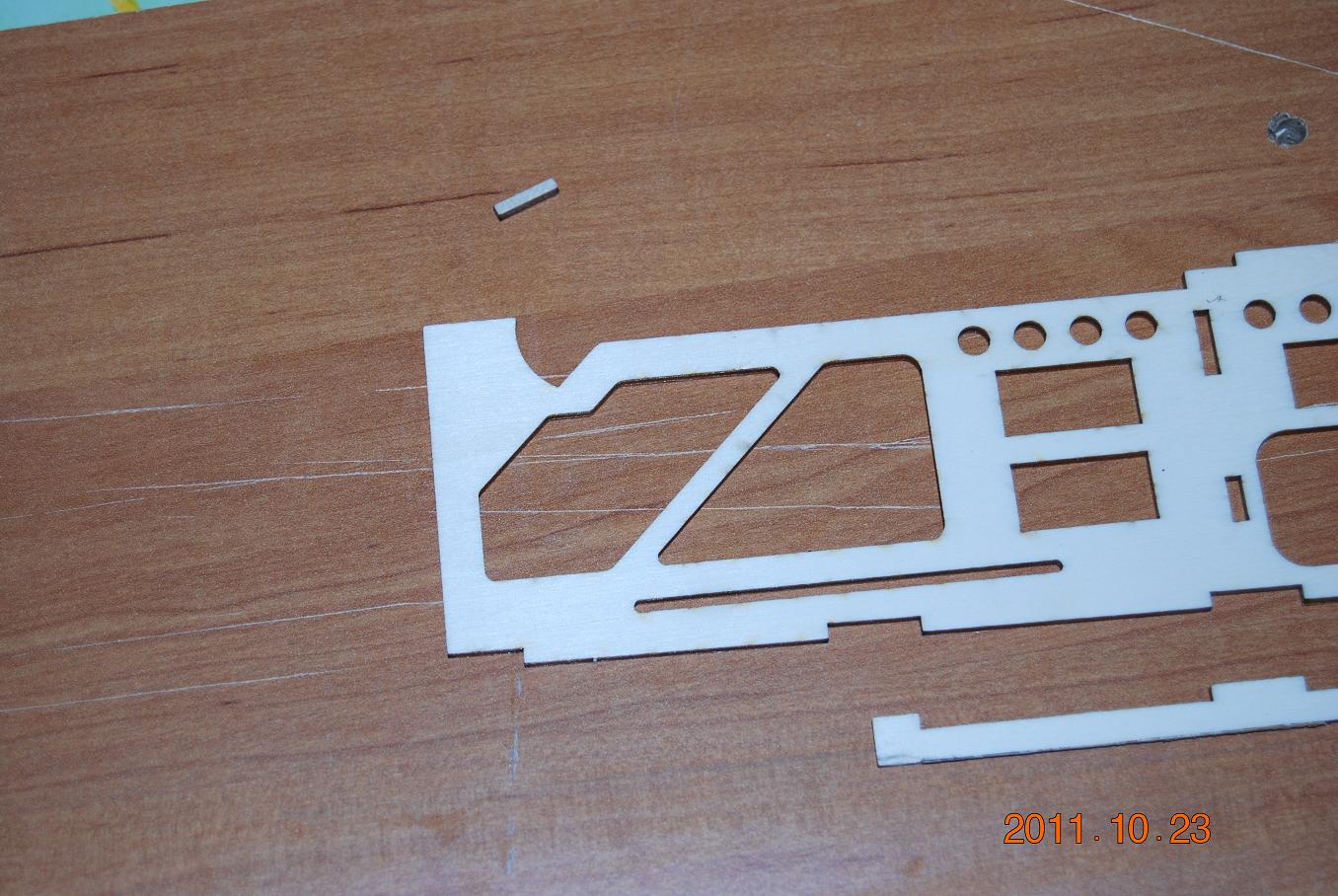

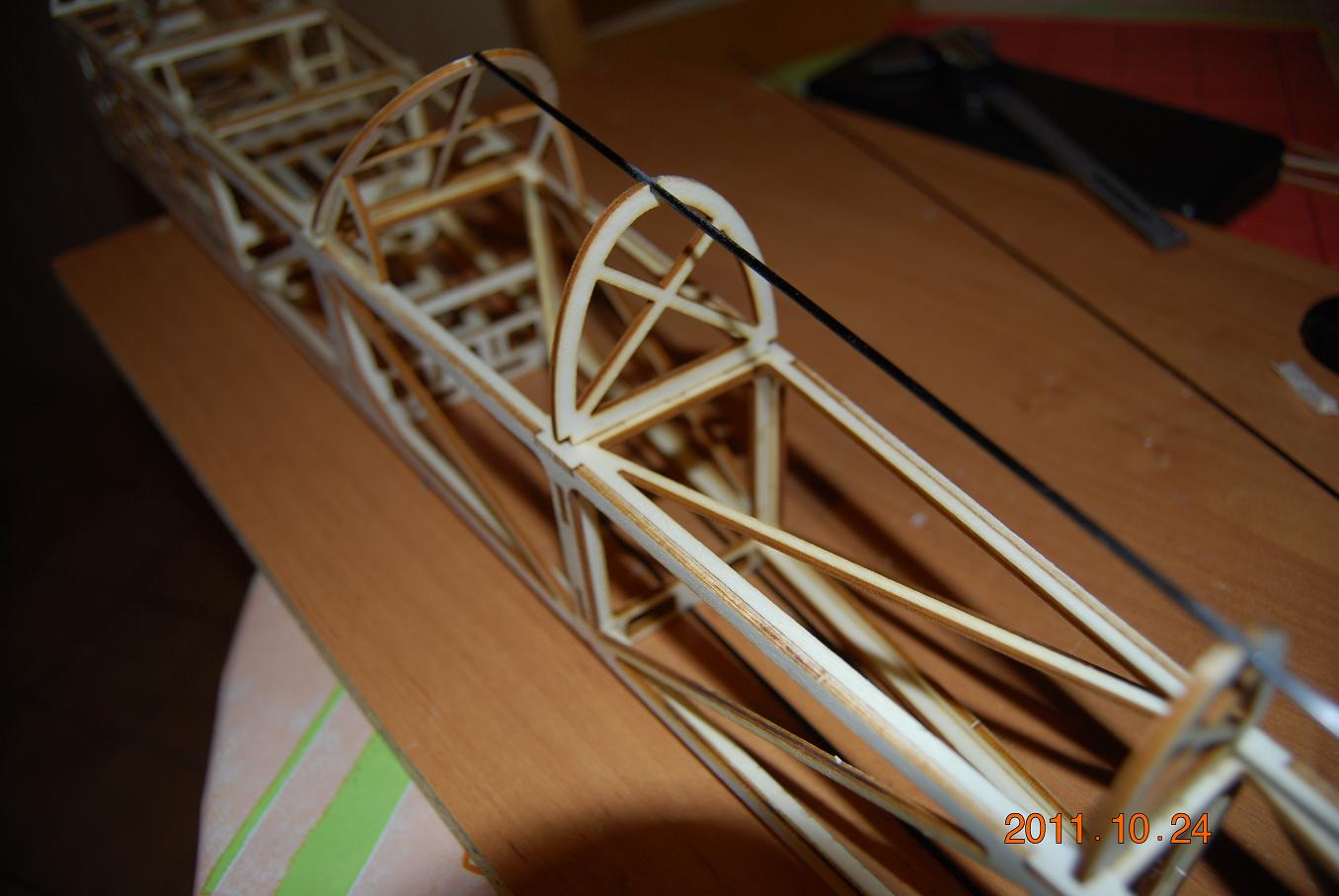

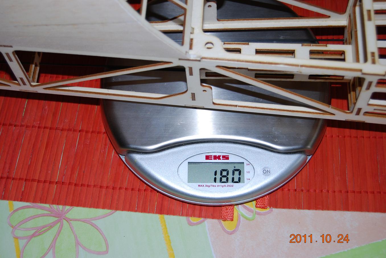

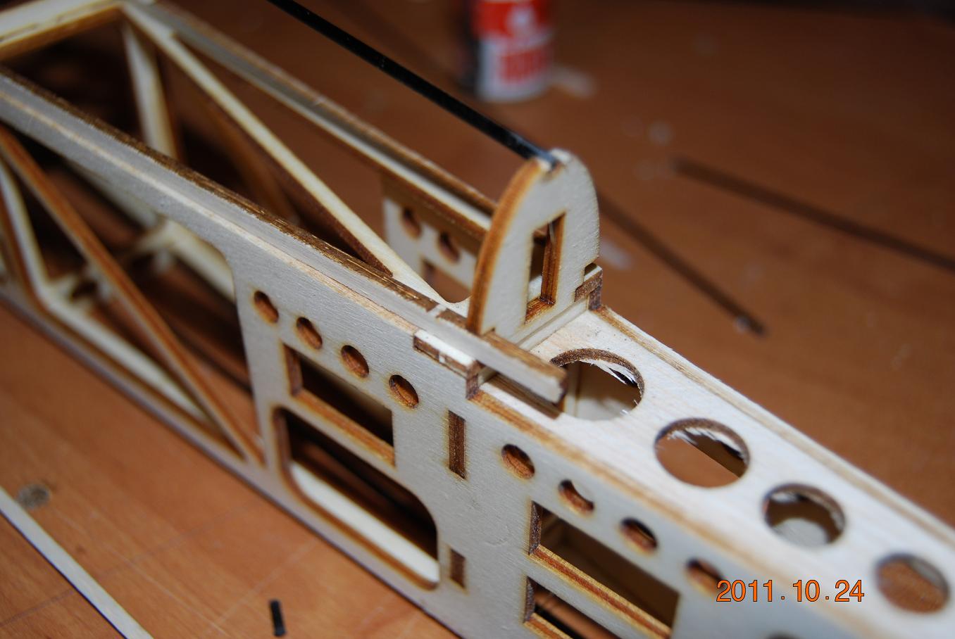

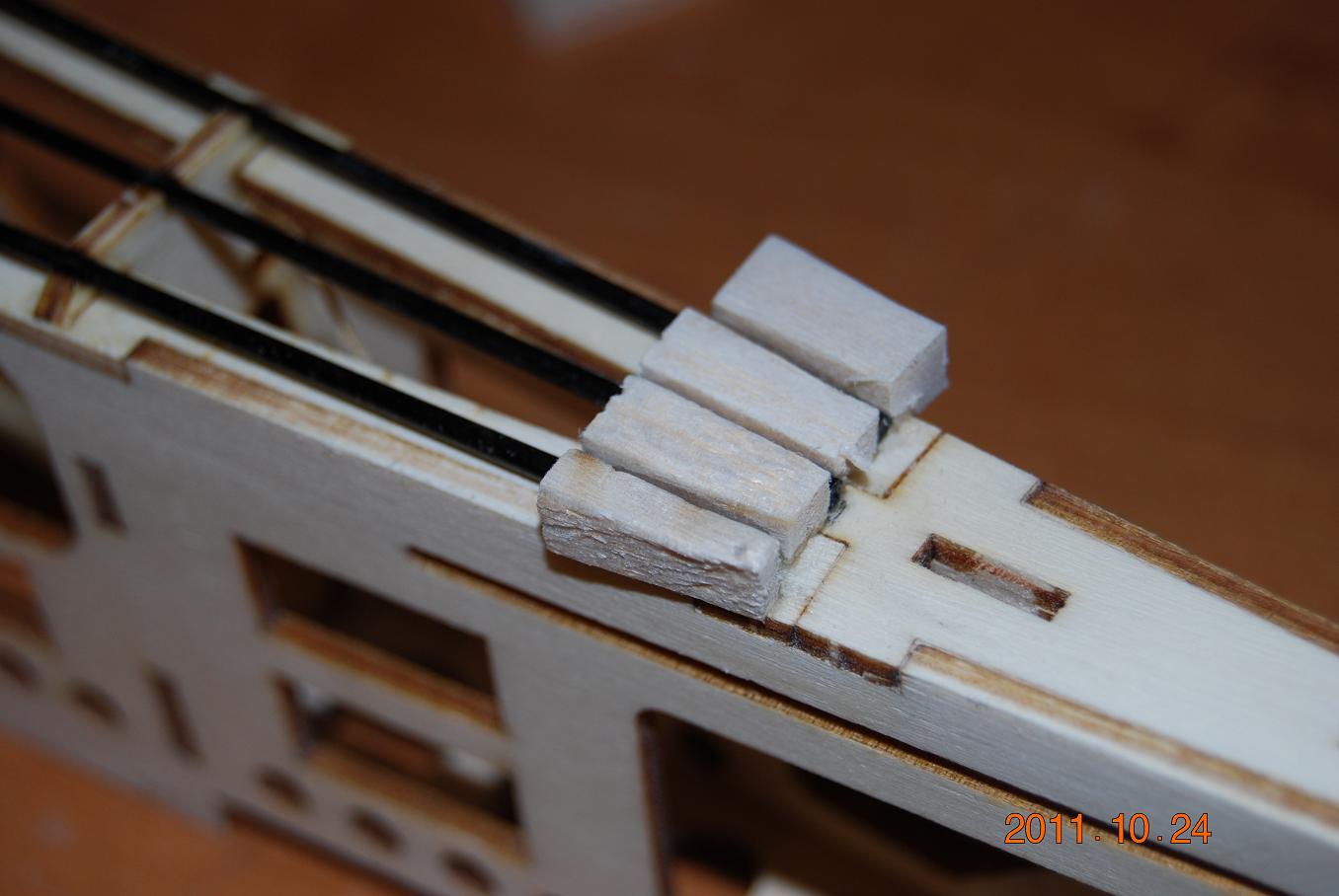

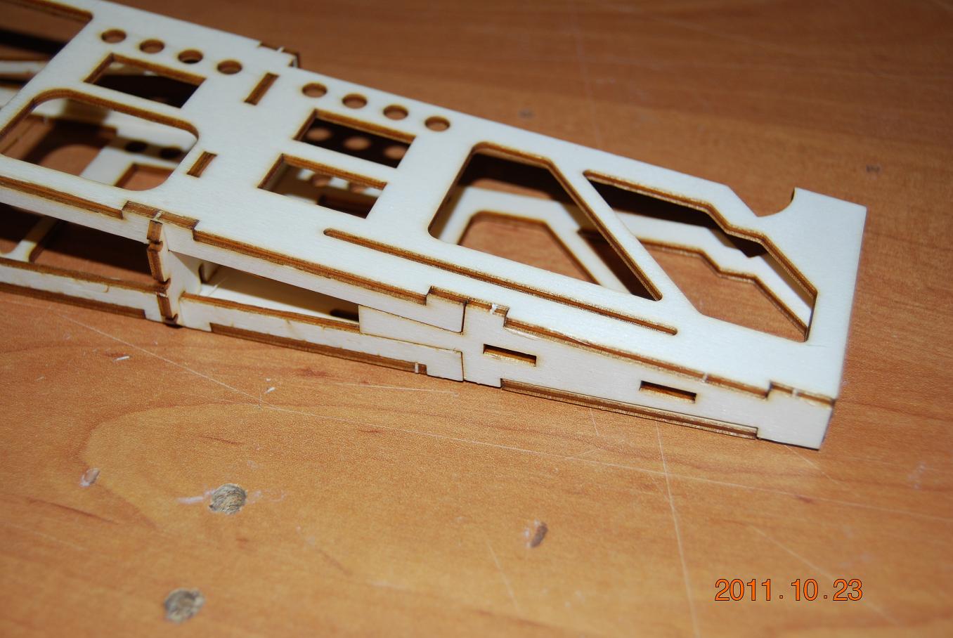

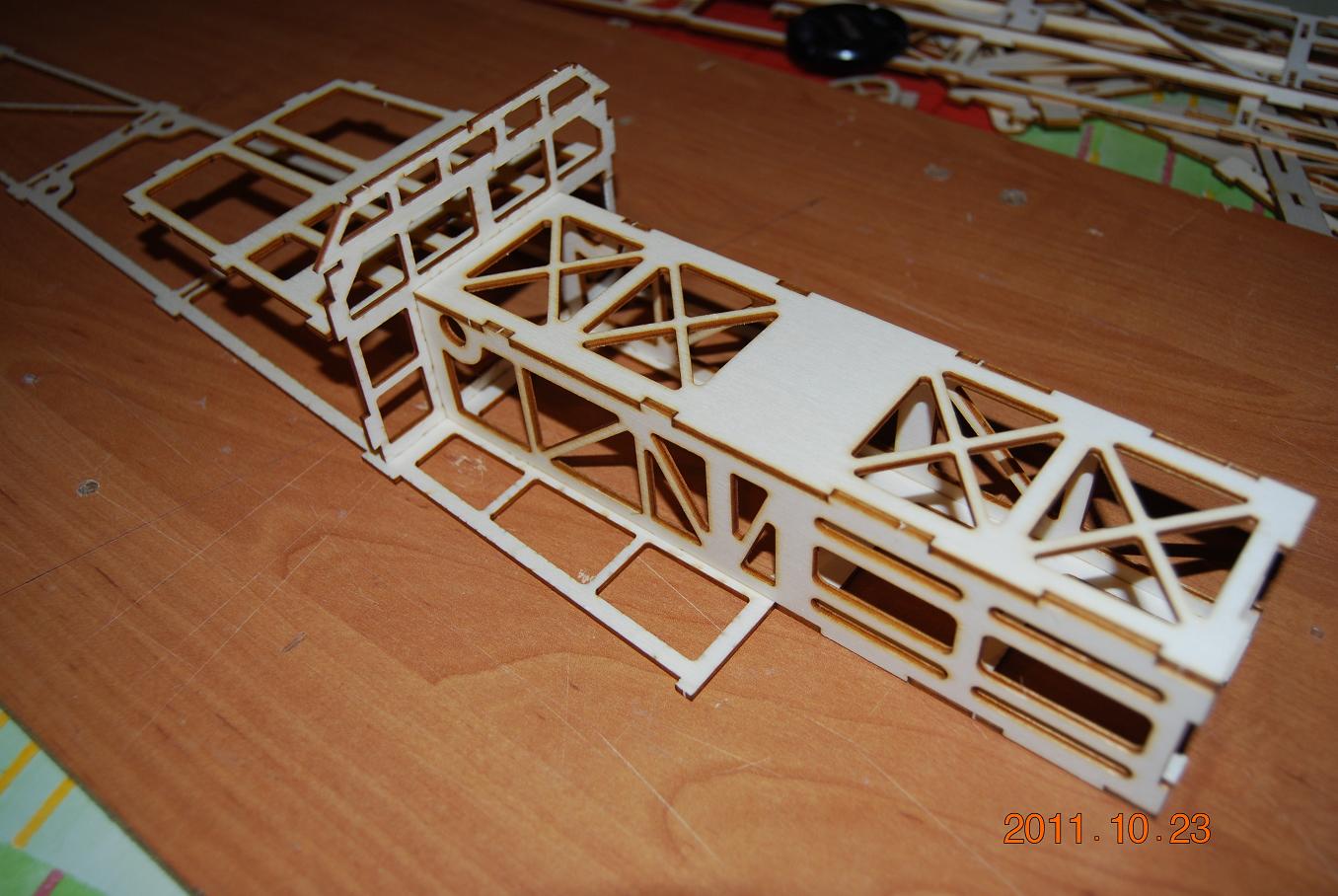

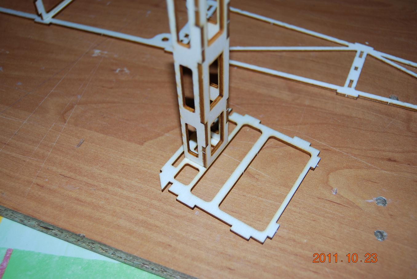

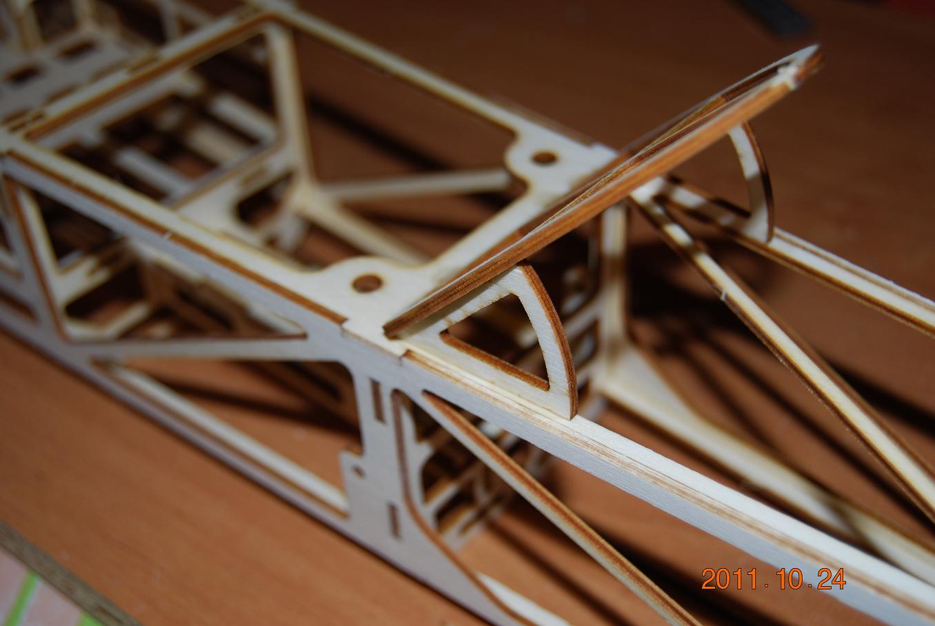

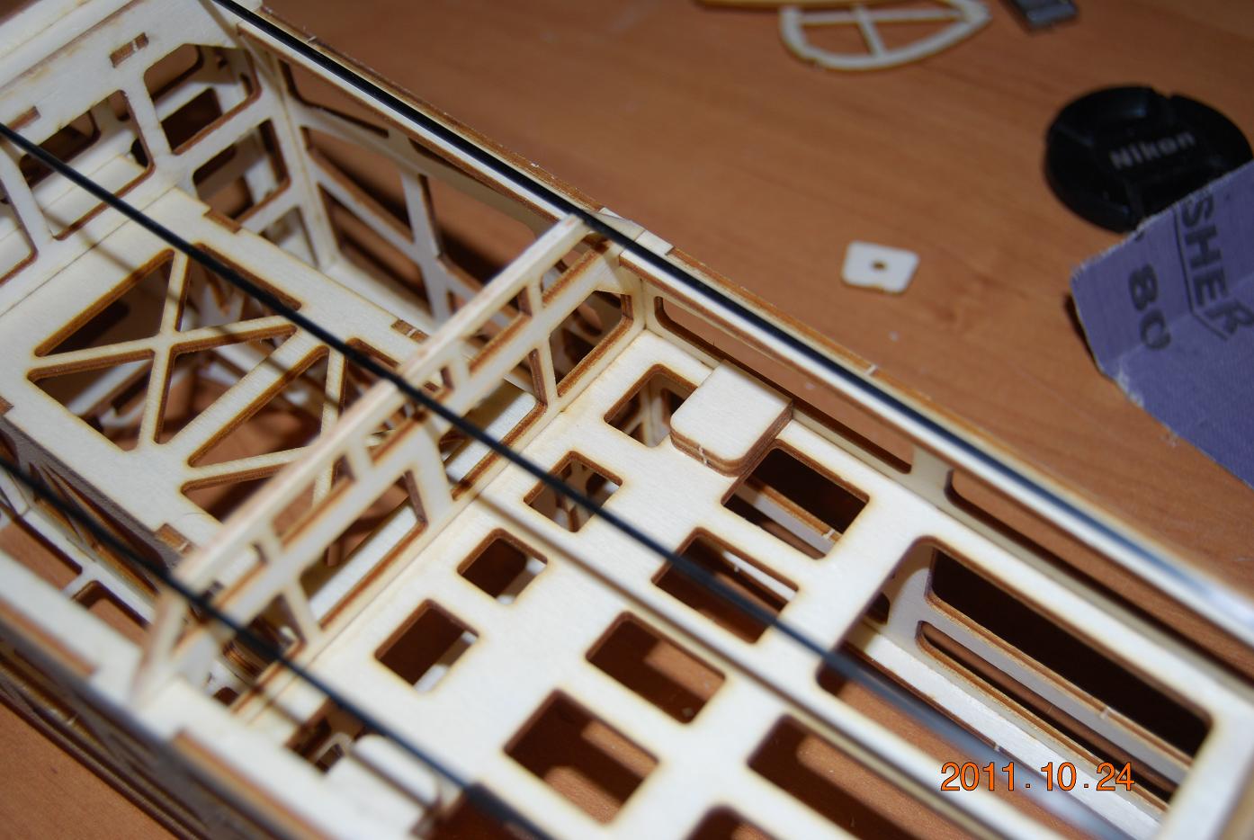

Post: 24 paź 2011, o 12:10
Posty: 3021

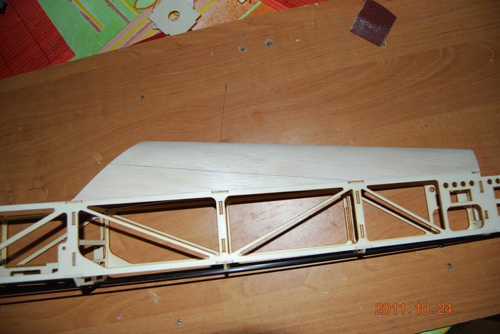

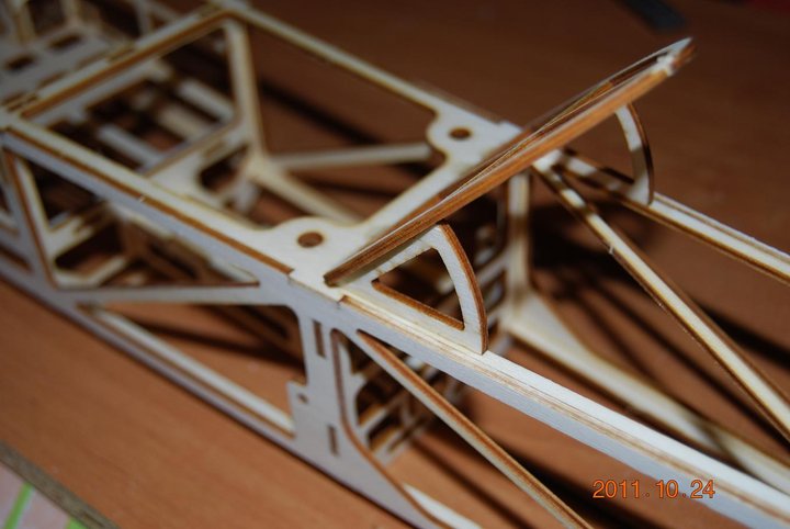

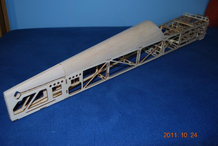

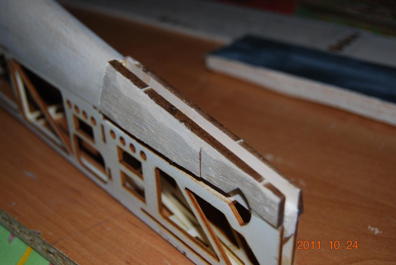

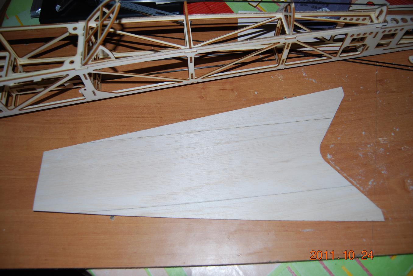

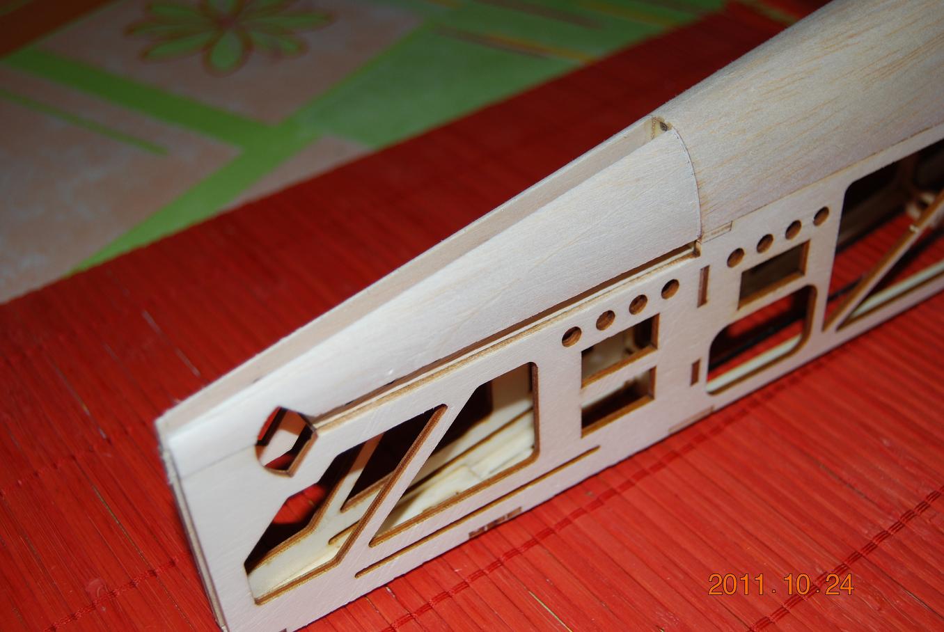

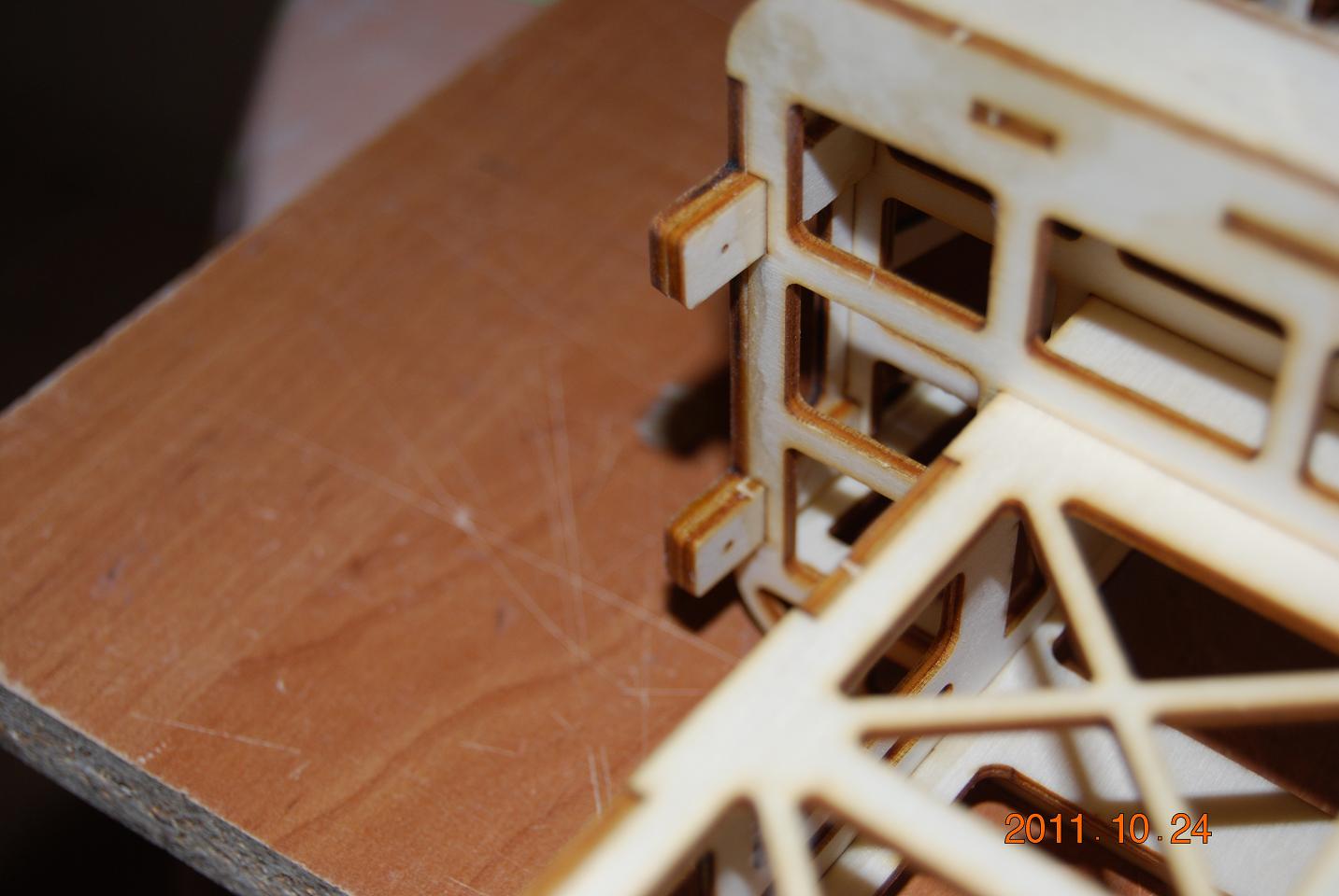

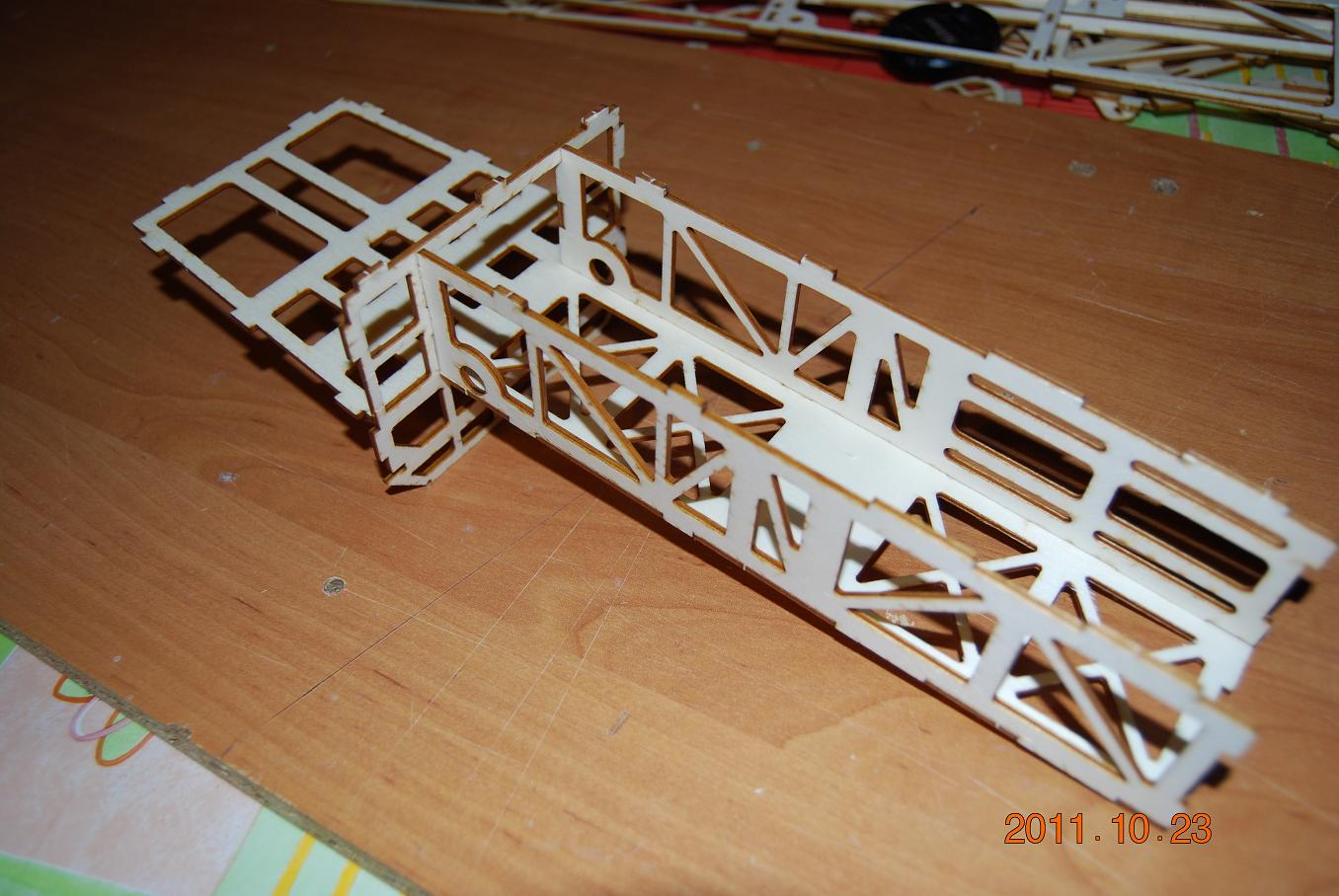

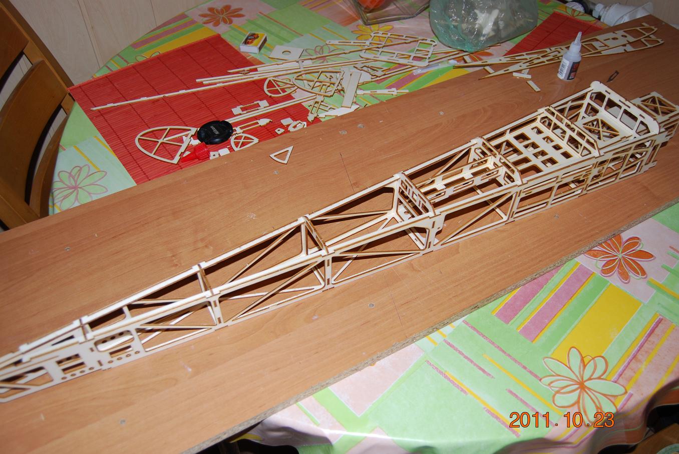

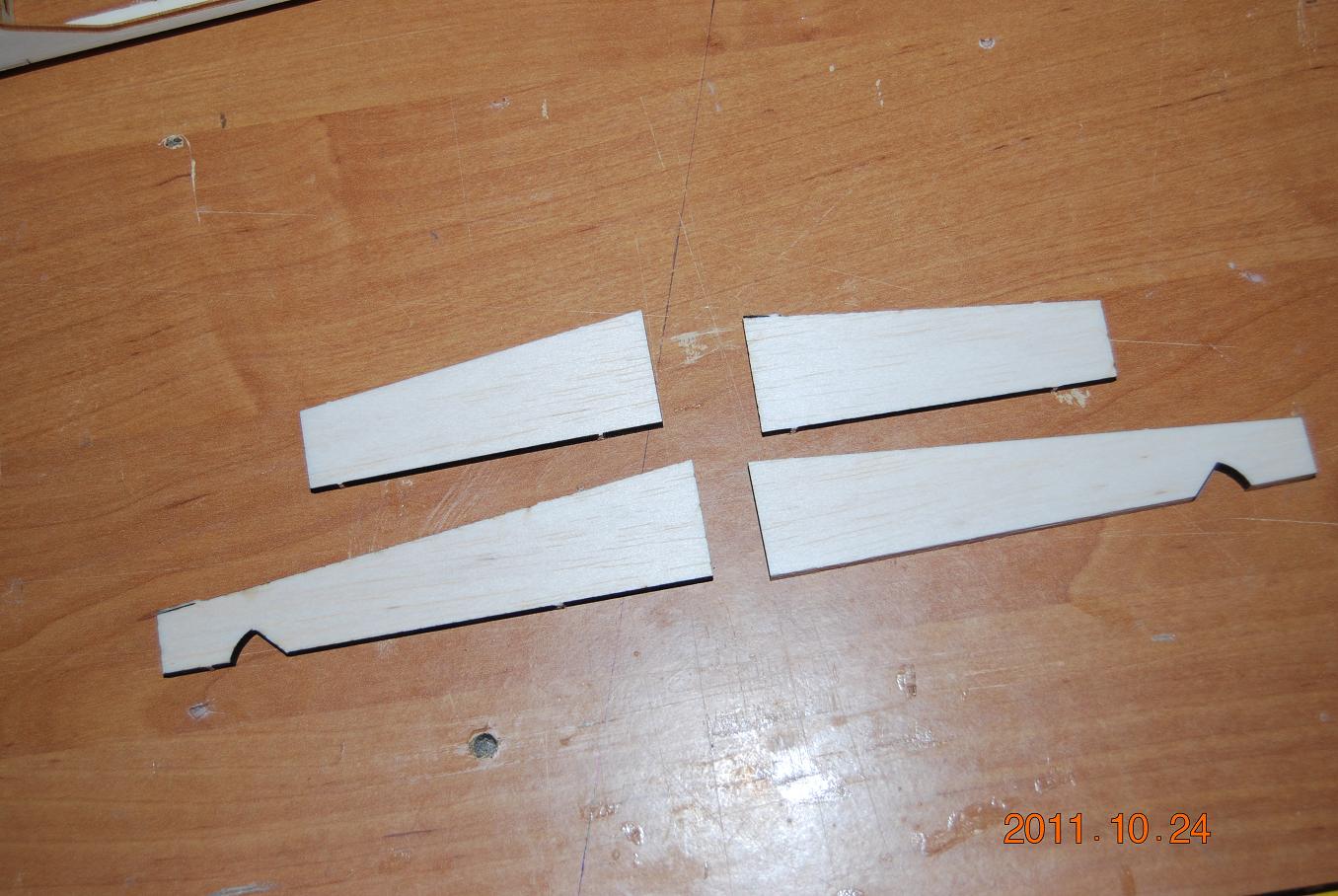

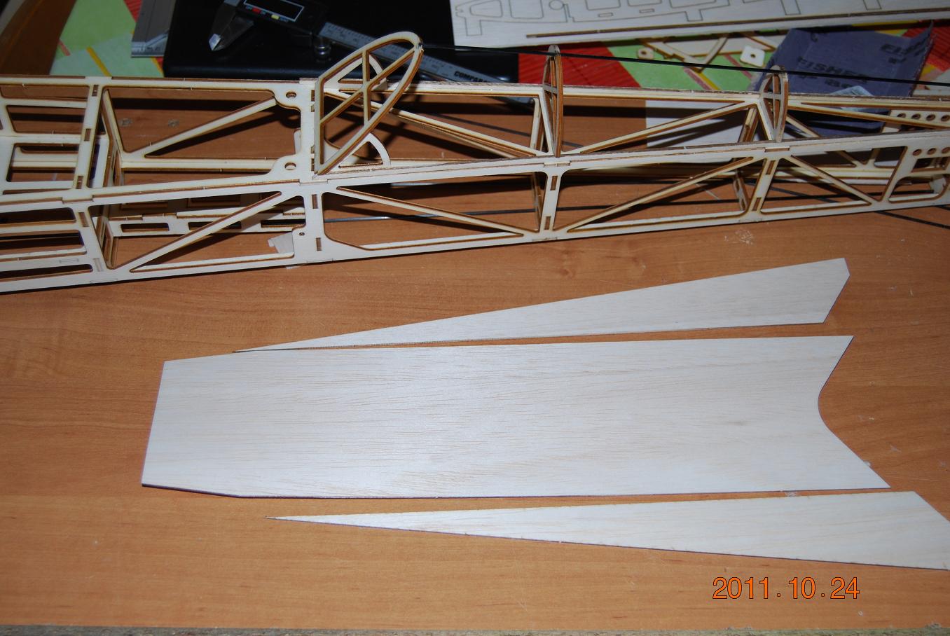

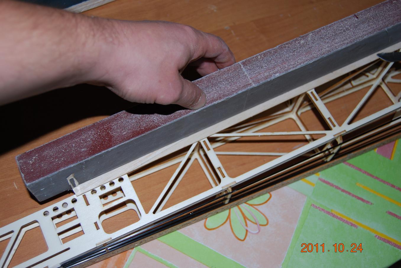

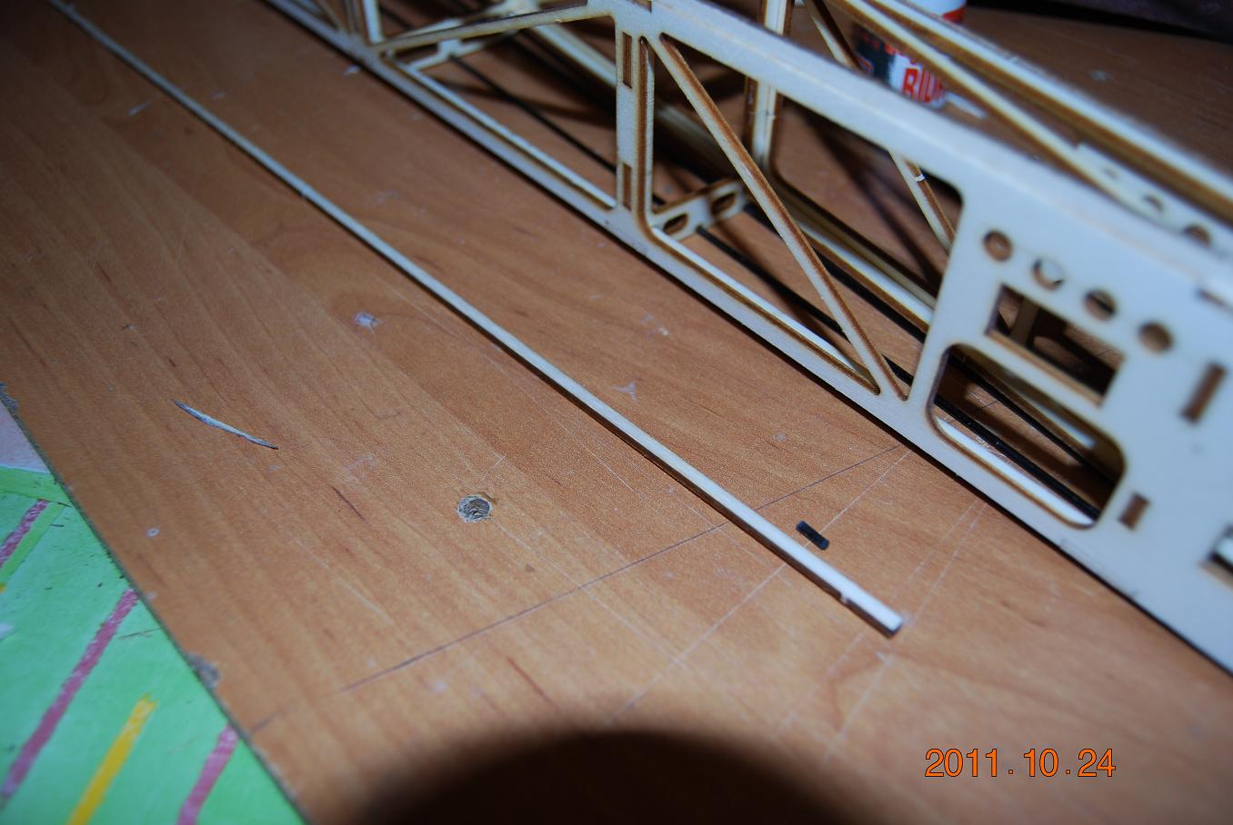

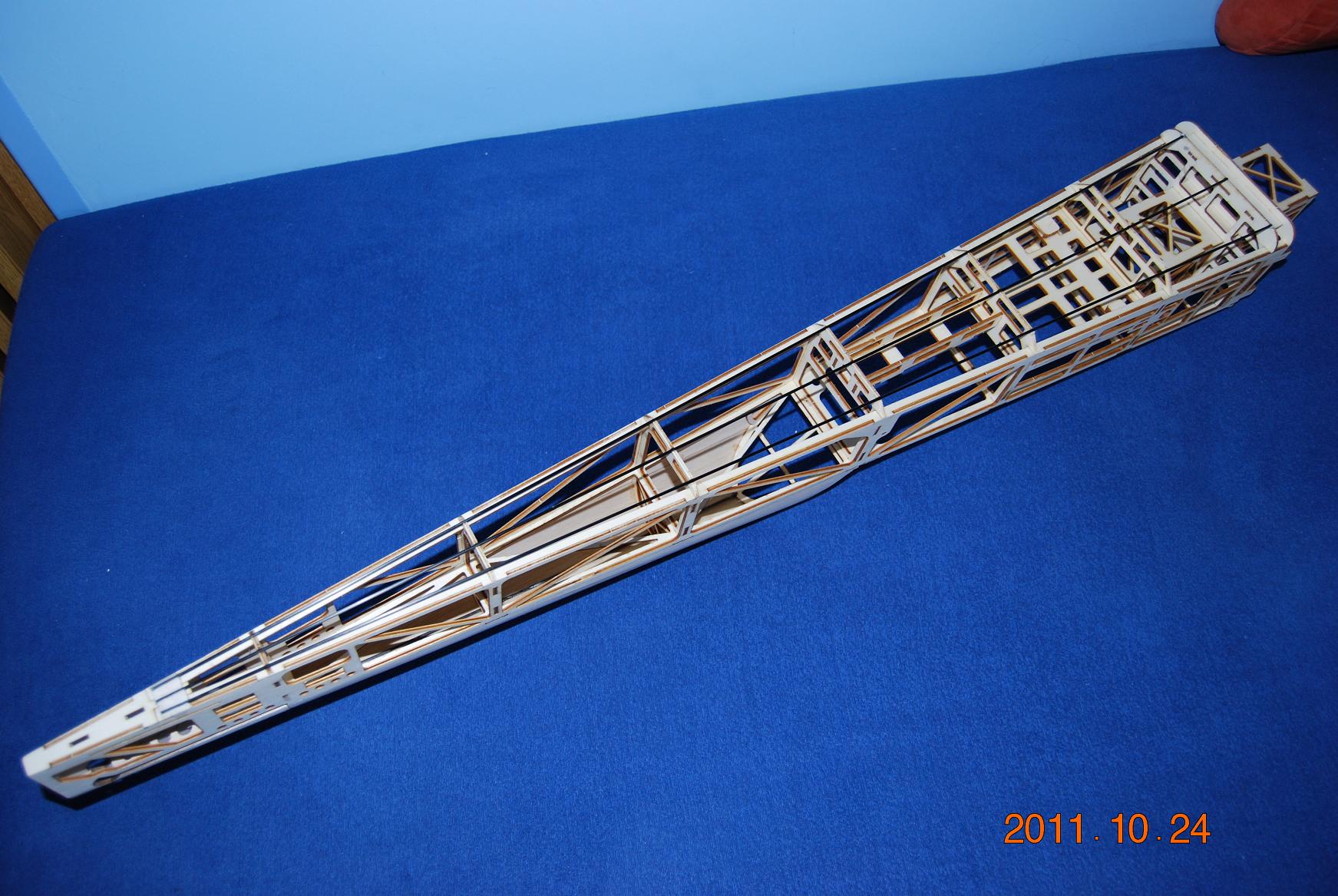

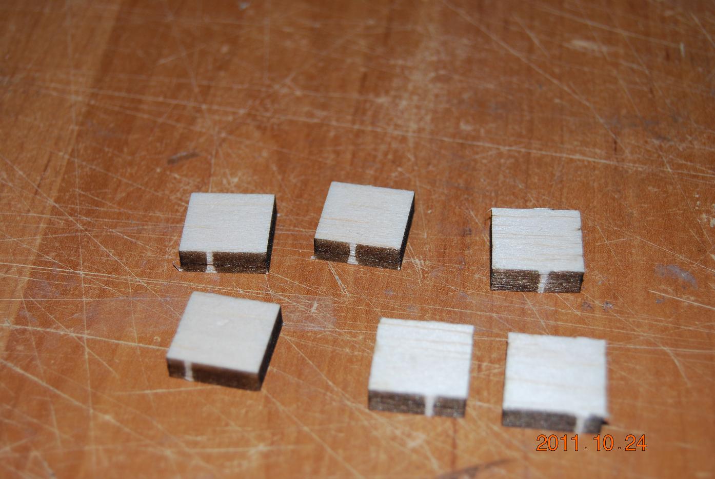

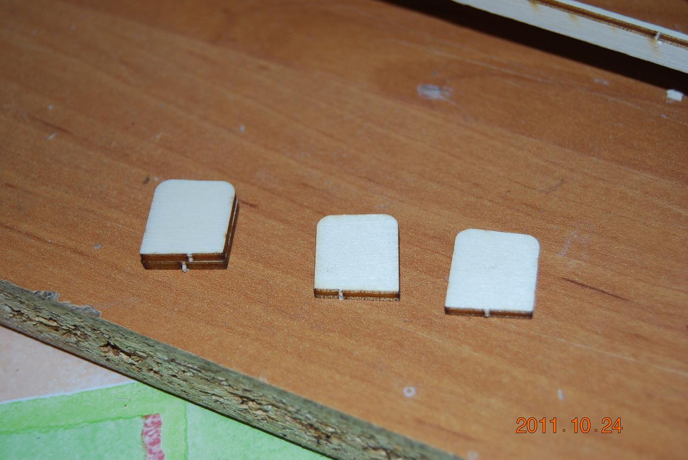

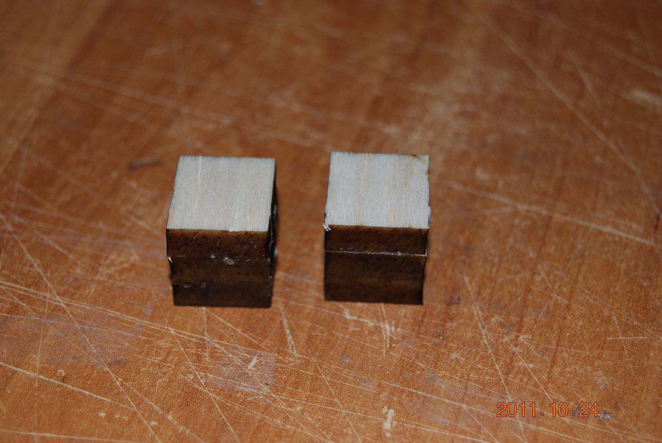

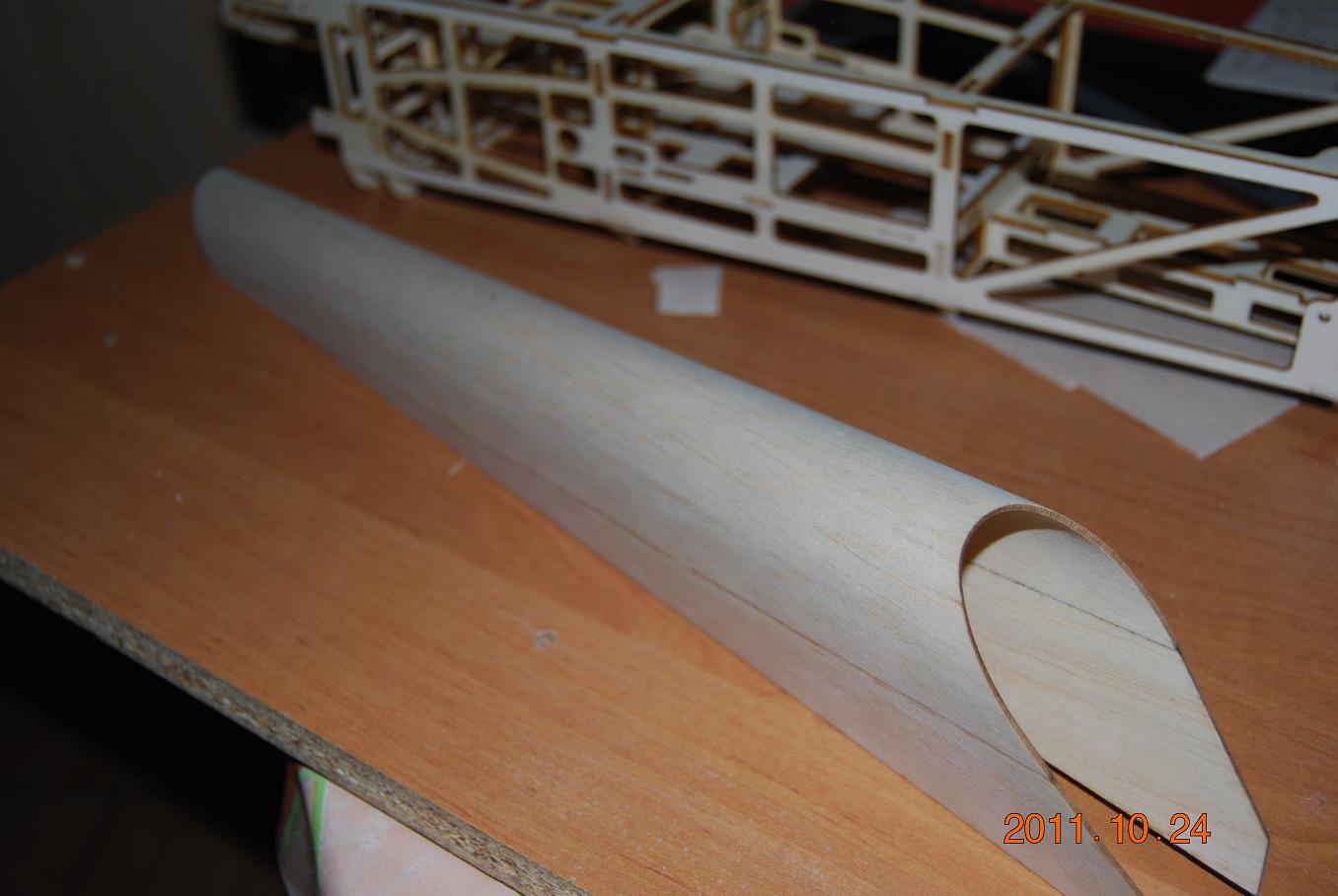

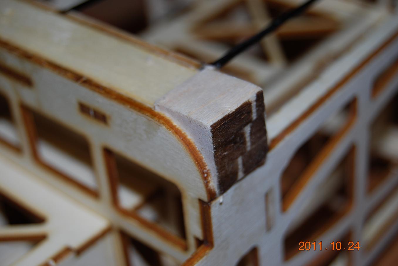

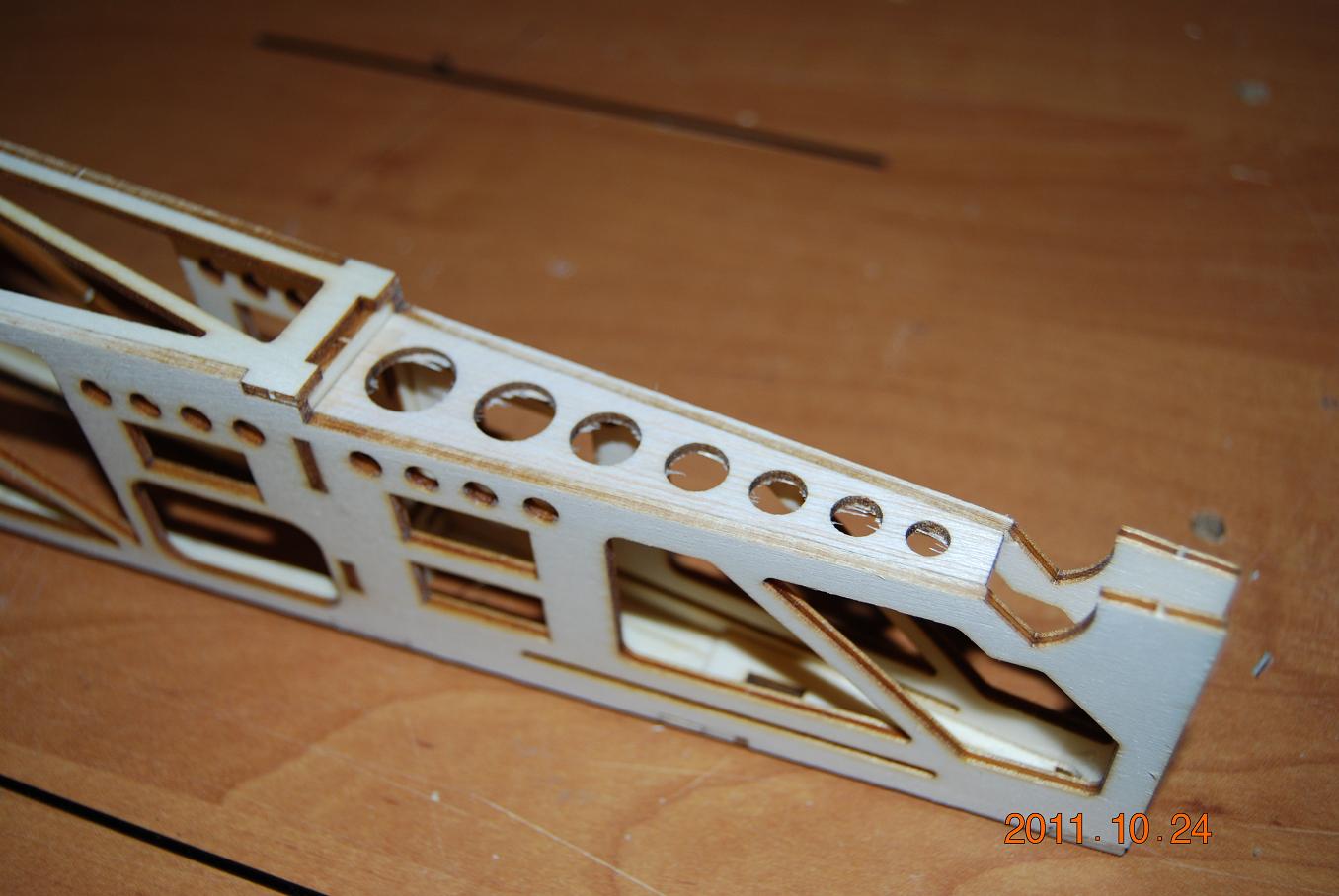

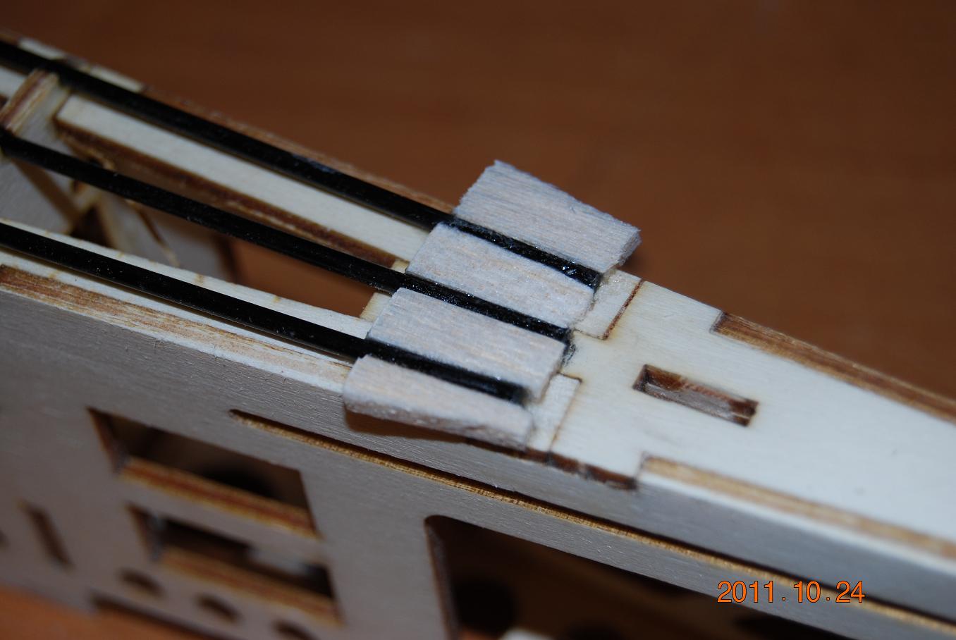

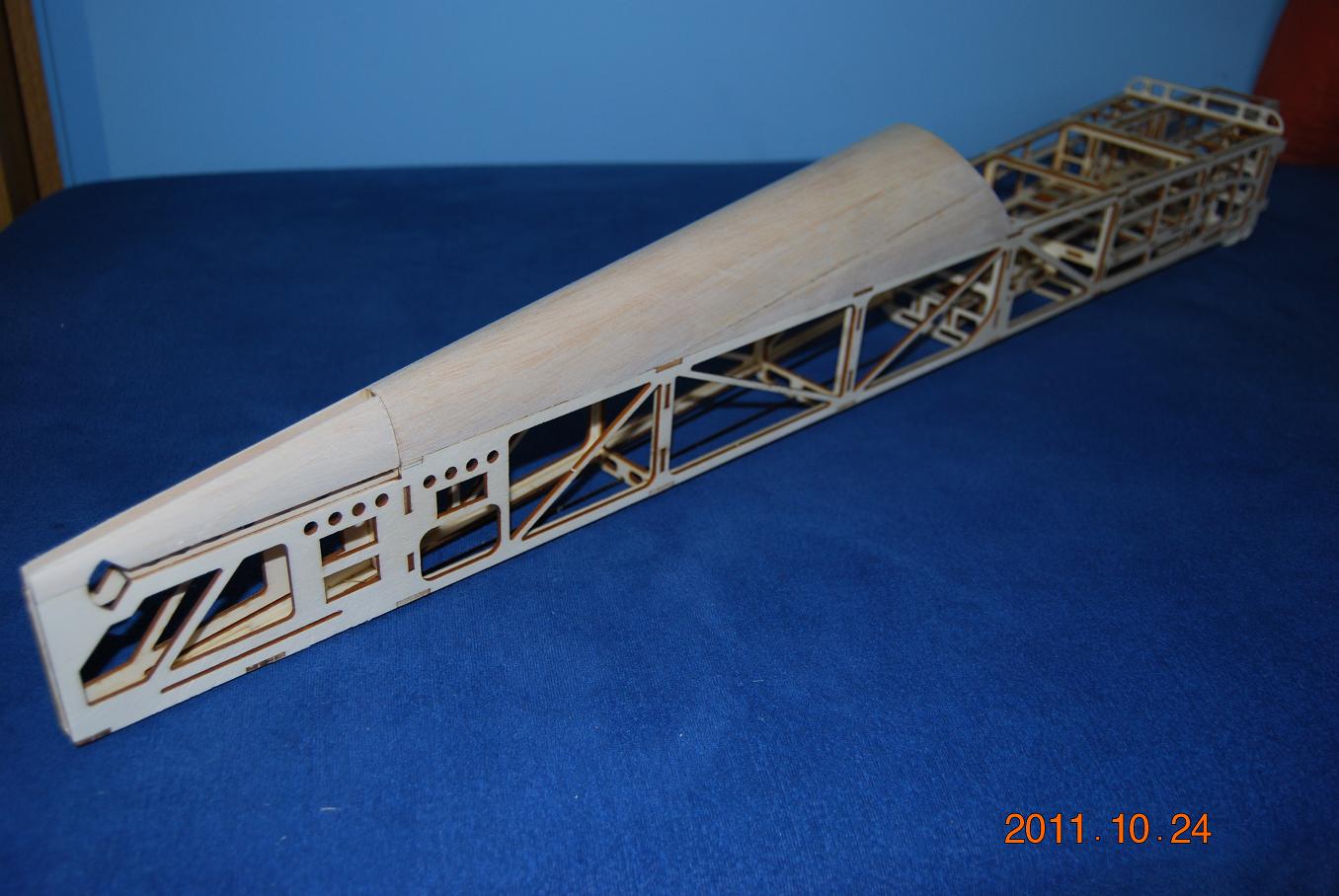

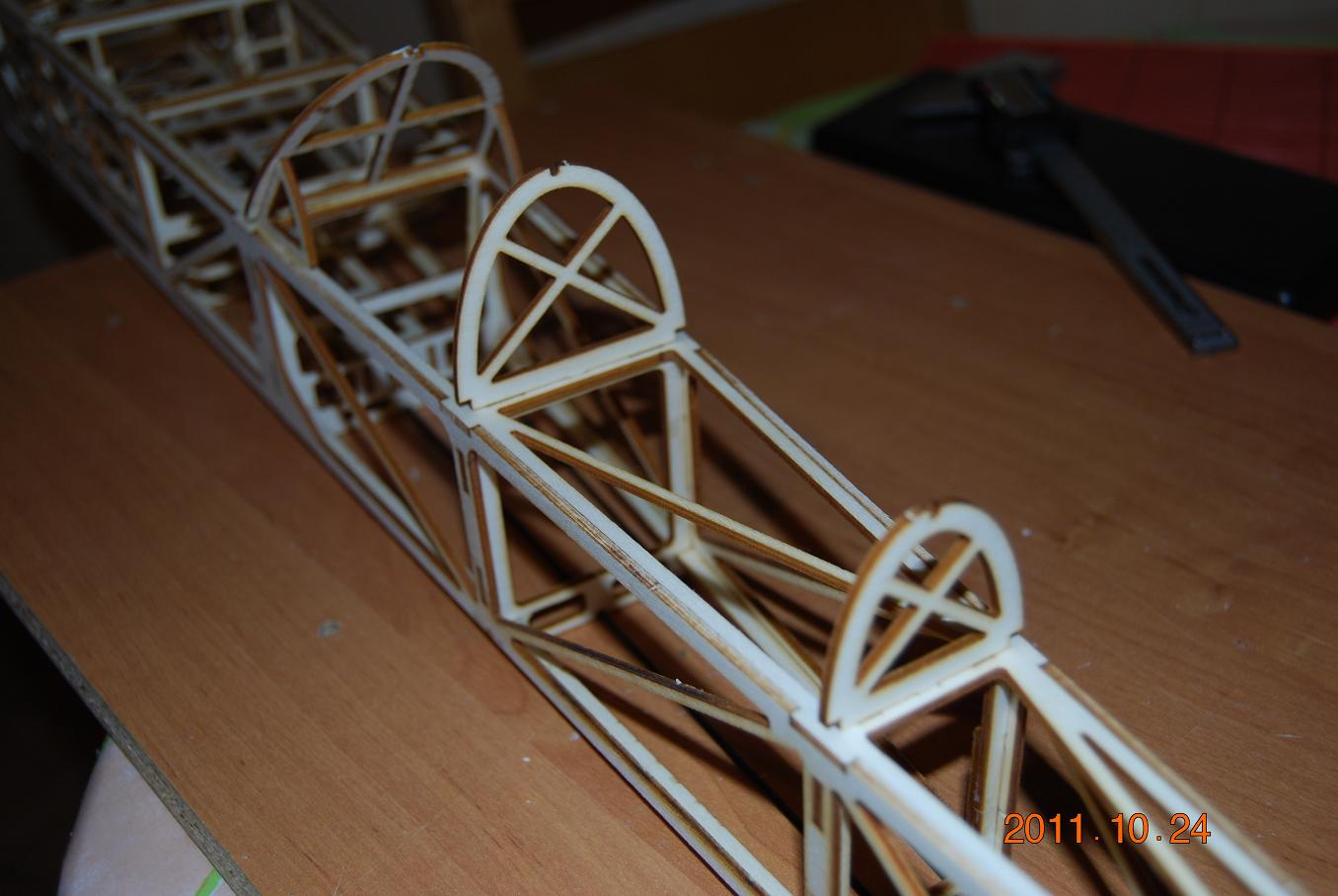

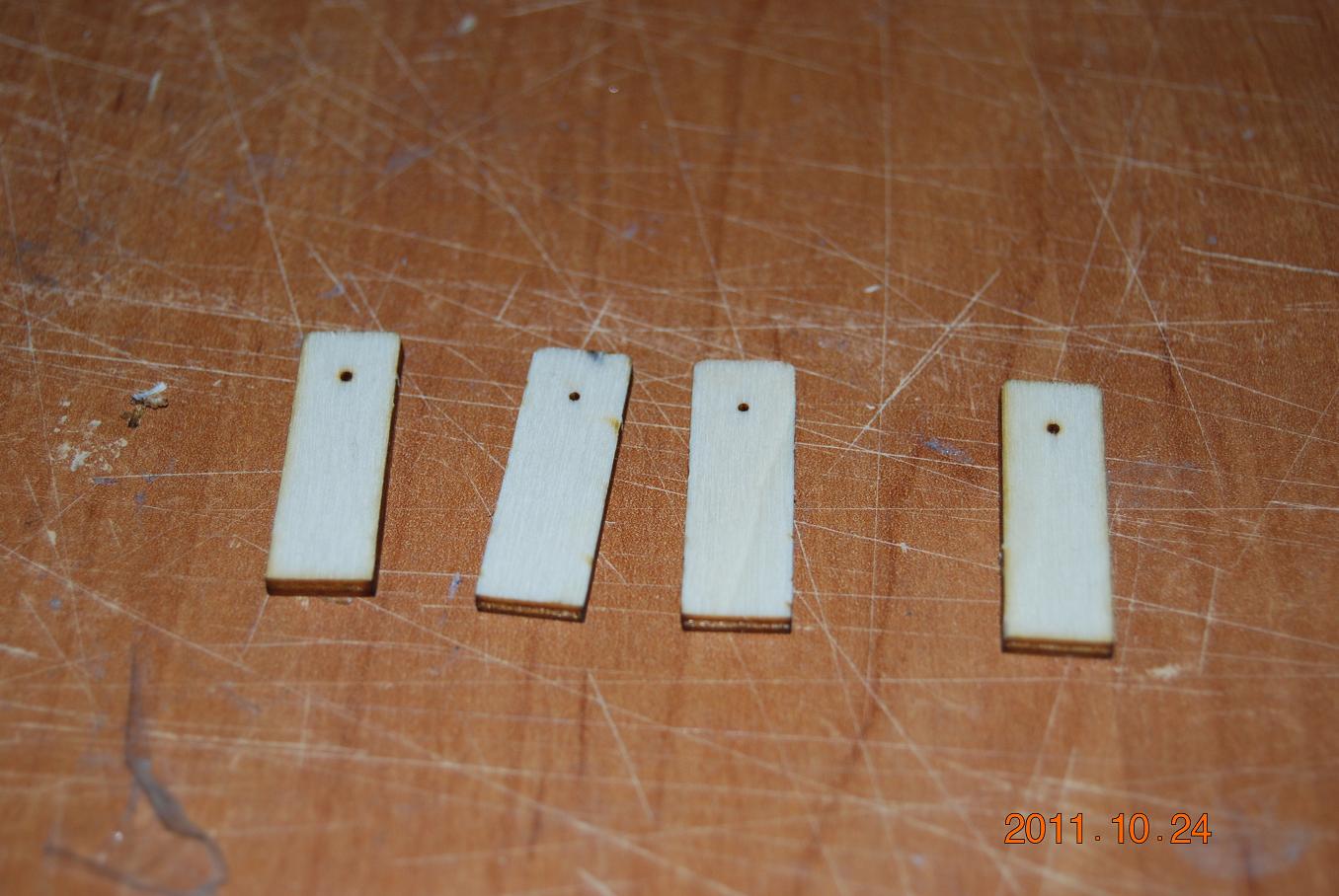

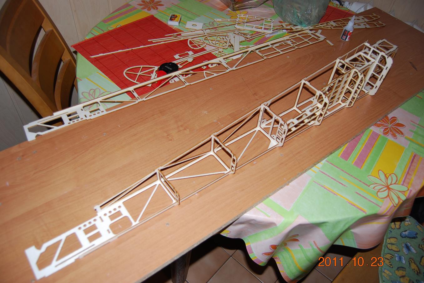

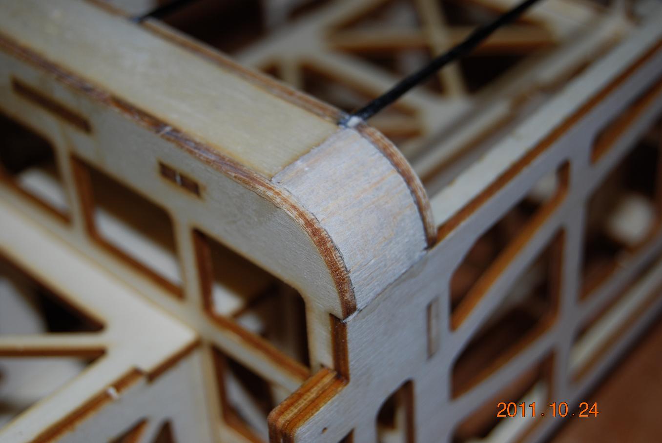

Więc sprawa ma się tak. Niejako wywołany do tablicy przez ali1983 na szybko złożyłem kadłub. Zeszło raptem godzinę wczoraj i godzinę dziś. Wszystko pasuje idealnie przynajmniej w kadłubie. Problemem jest grubsza sklejka o jakieś 15 setek milimetra, niby niedużo ale przy tak dobrym pasowaniu jest to problem i to duży. Na szczęście bardzo łatwy do rozwiązania. Elementy trzeba przeszlifować papierem ściernym na klocku o gradacji 150-200 zanim je wyciągniemy z formatki czyli szlifujemy powierzchnię z obu stron. Potem na bieżąco trzeba sprawdzać czy nie jest za ciasno. Może akurat ja trafiłem na taką sklejkę ale zdarza sie to pierwszy raz i niekoniecznie może sie to powtórzyć. Różnica była taka, z jednej strony 2,62mm a z drugiej 2,76 a czasem ponad 2,8 mm.
Elementy są delikatniejsze niż w poprzedniej wersji Funtany dlatego trzeba uważać żeby ich nie połamać. Zaczynamy montaż Uwaga! Przyklejamy tylko i wyłącznie podłużnice tak jak w poprzednim poście, resztę składamy bez kleju !
Prace koniecznie musimy prowadzić na prostej nie zwichrowanej desce. Minimalny wymiar to 1000x 200mm. Przypomnę jeszcze raz: nic jeszcze nie kleimy. Kadłub będzie zalewany klejem tuż przed montażem wręg garba. Nie sklejony kadłub w razie zwichrowania można wyprostować przesuwając delikatnie elementy względem siebie dzięki minimalnym luzom na wypustach. Dopiero po sprawdzeniu jego geometrii pozalewamy łączenia rzadkim albo średnim CA zaczynając od przyklejania wręg do boczków a kończąc na podłużnicach górnych kadłuba stanowiących niejako również element domku silnika w przedniej części. Kolejność montażu jak poniżej.

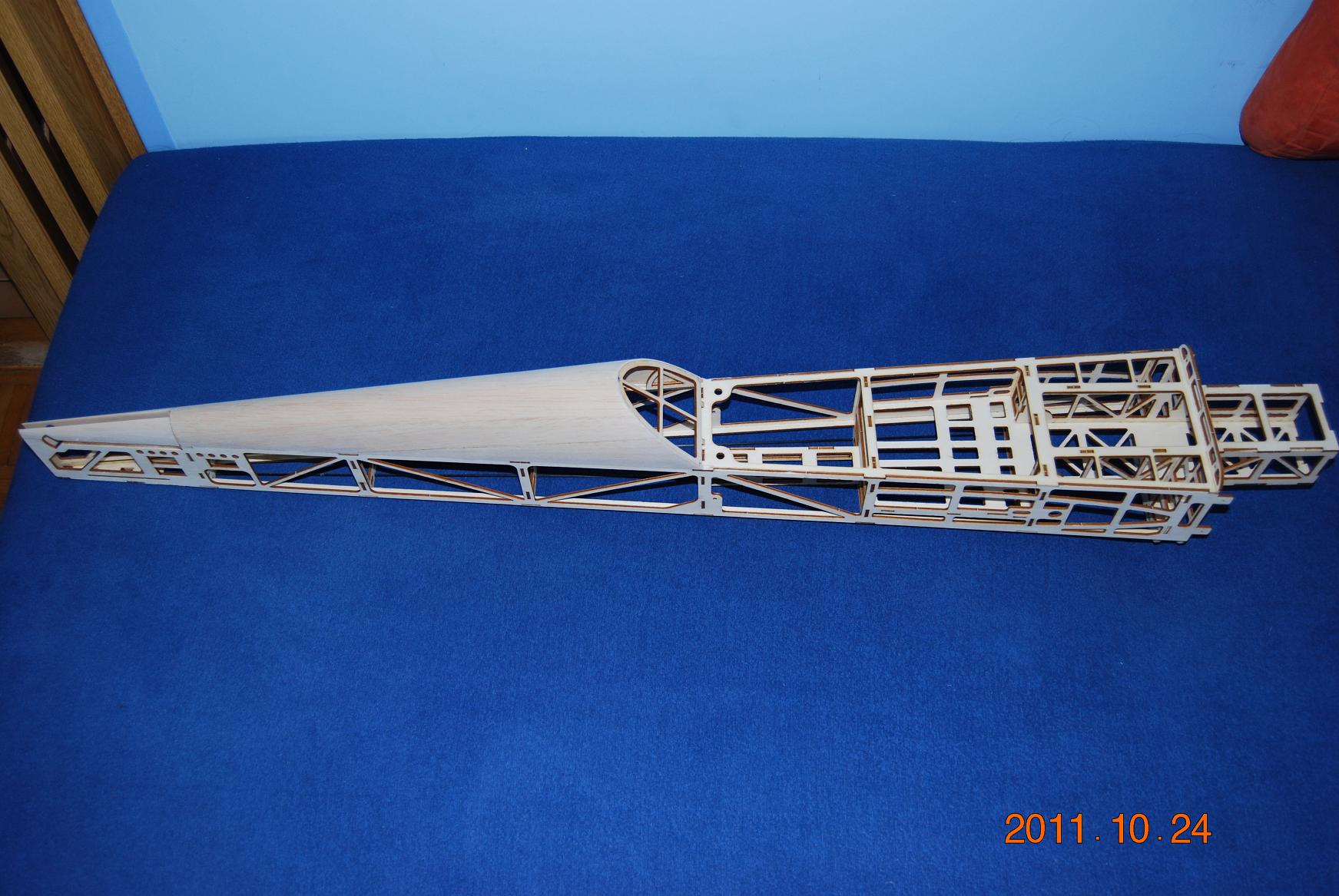

Cdn...

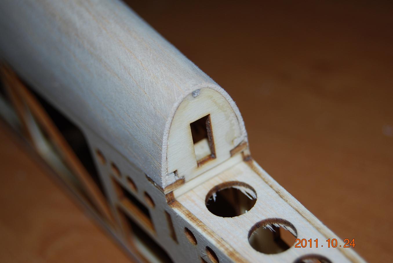

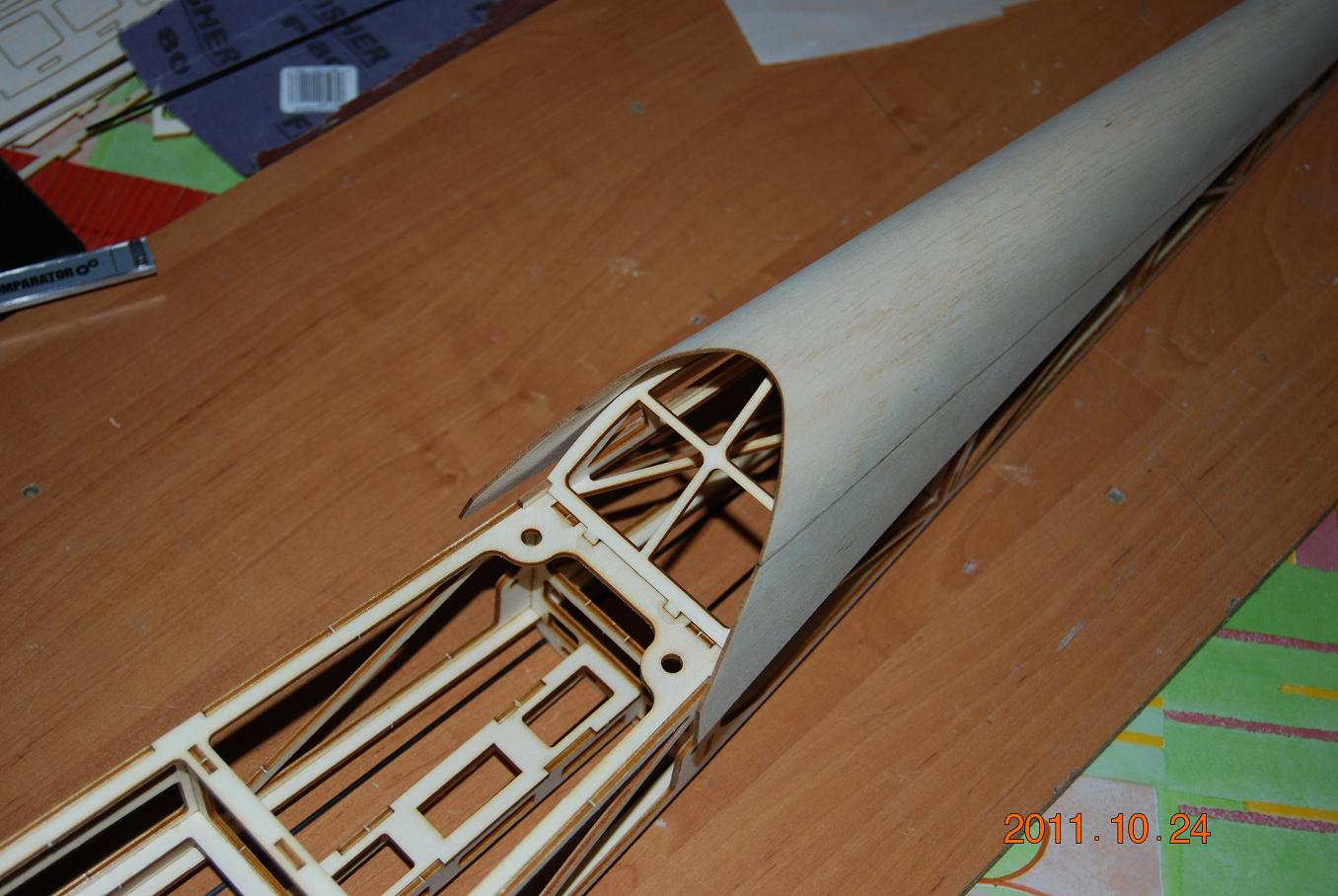

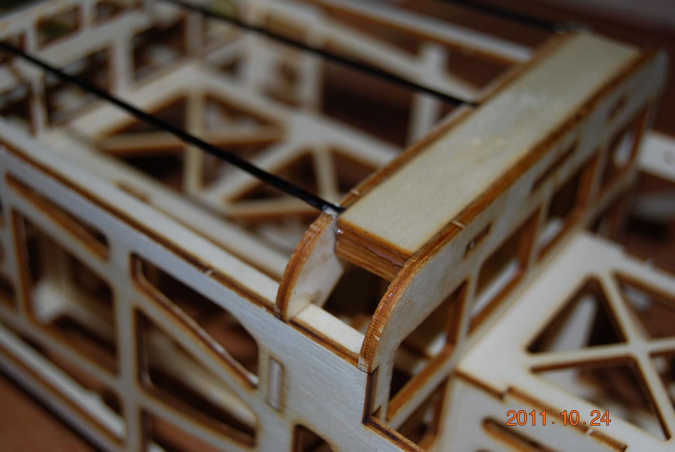

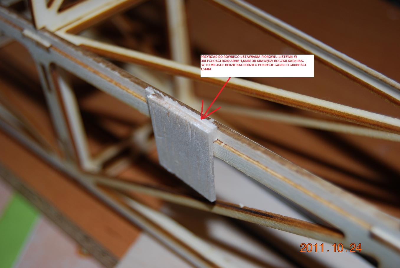

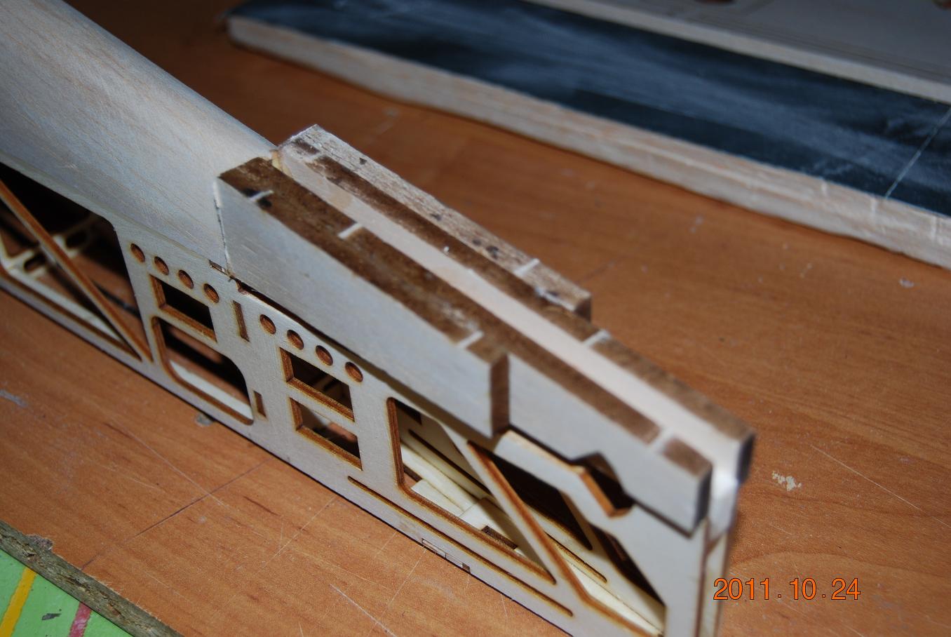

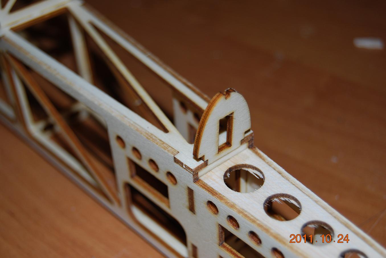

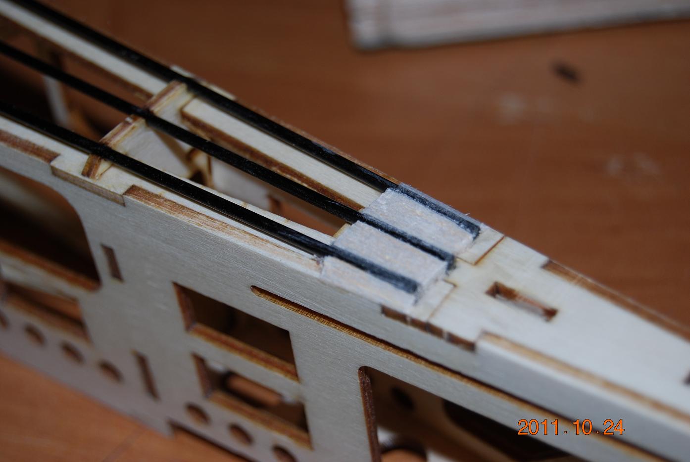

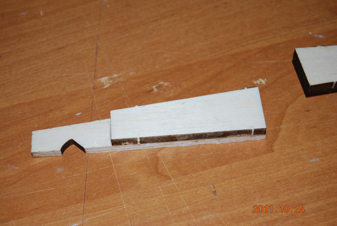

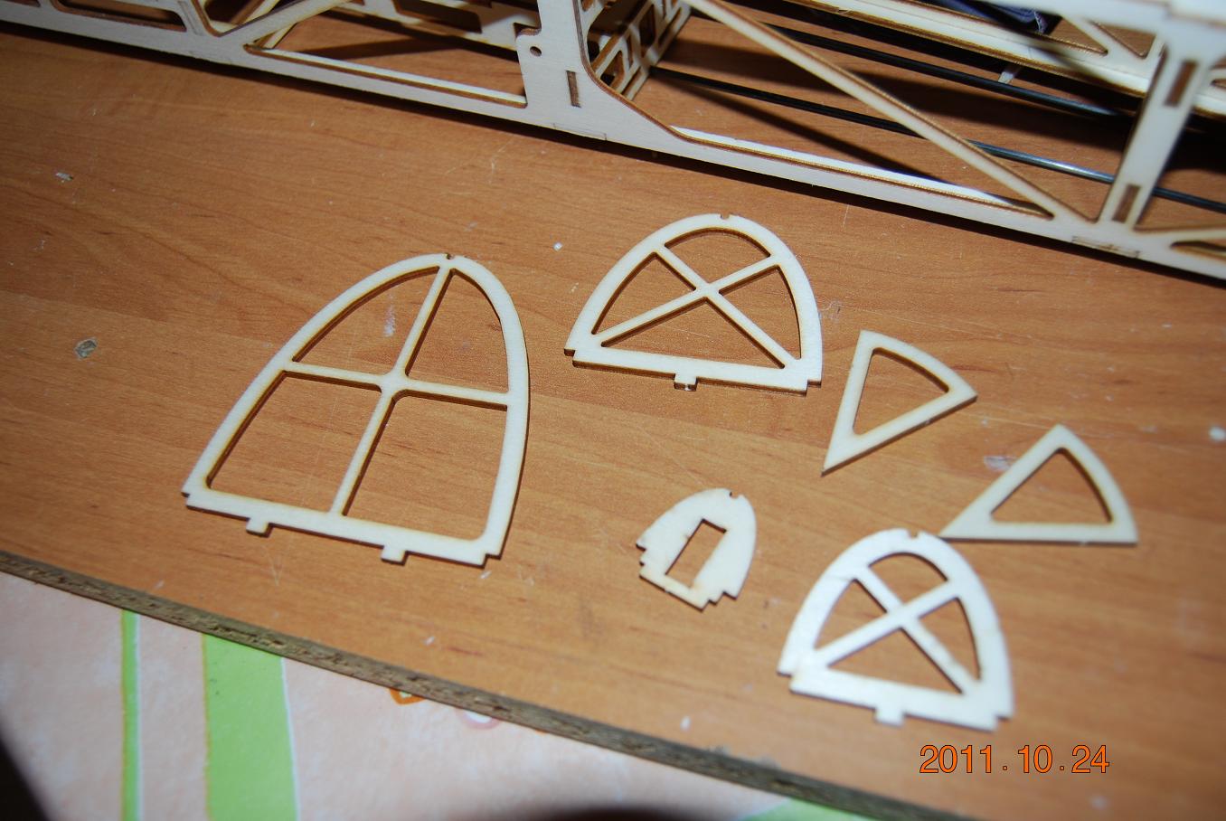

Post: 24 paź 2011, o 14:25
Posty: 3021
Kolejne fotki nie zamieszczone z braku czasu.

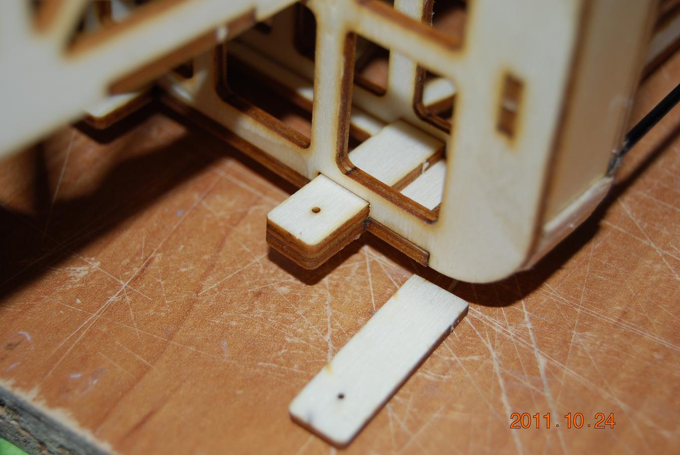

Post: 24 paź 2011, o 20:05
Posty: 3021
Do świetności to jej jeszcze brakuje :D ale dzięki za dobre słowo.

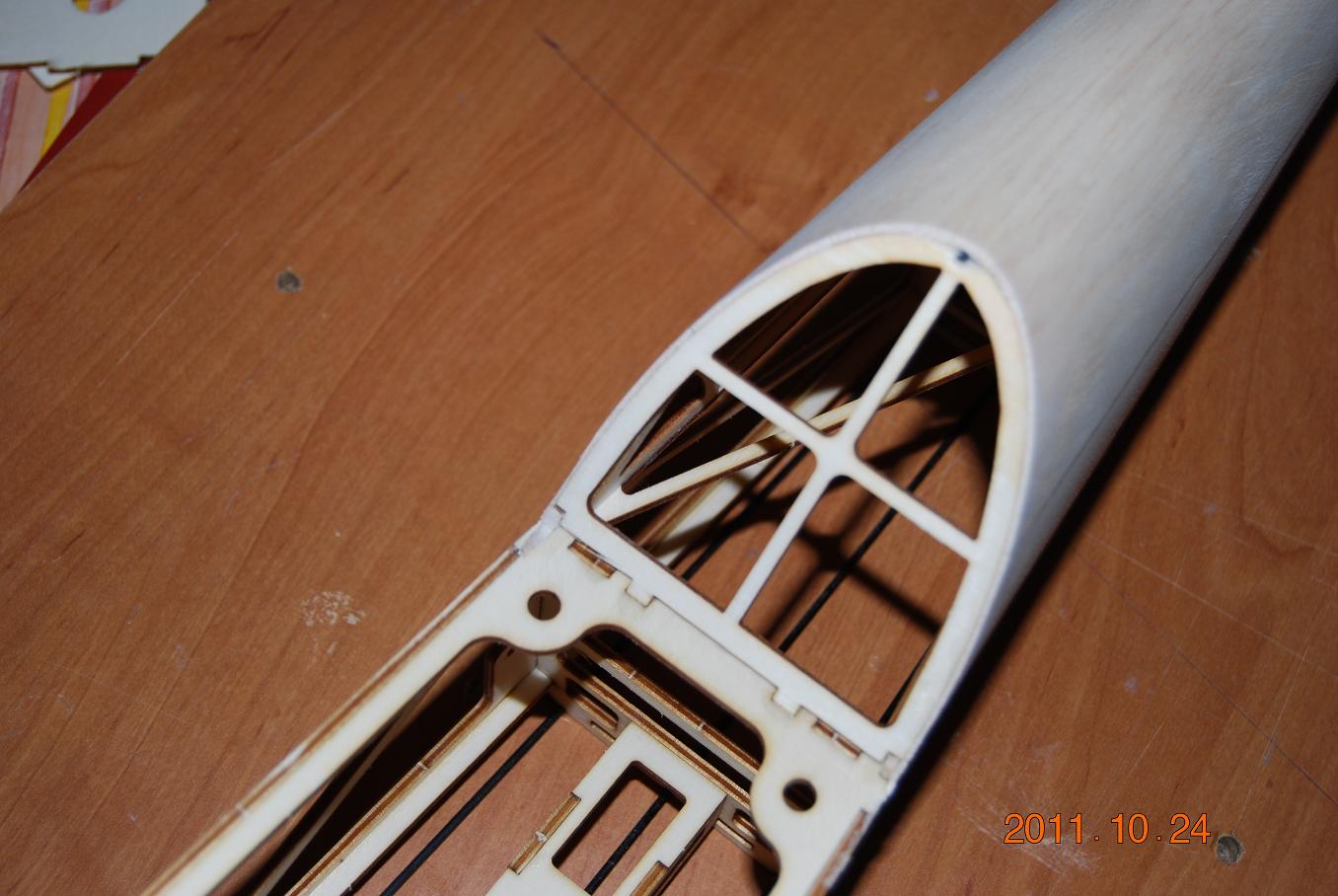

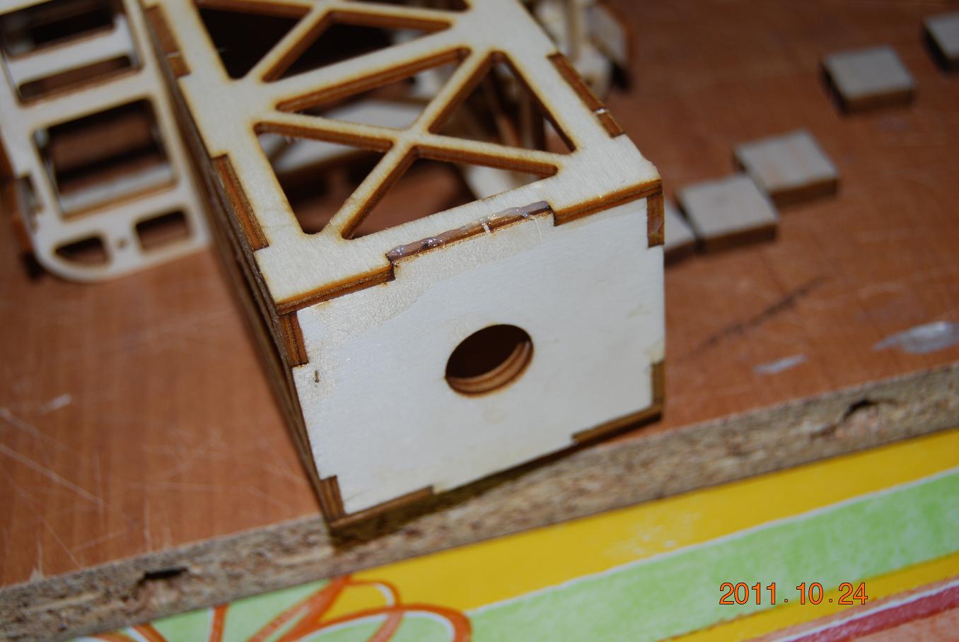

Łoże podwozia i firewall został wklejony na poxipol , jak sie utwardzi jutro to się oszlifuje, na ten moment wygląda tak sobie.
