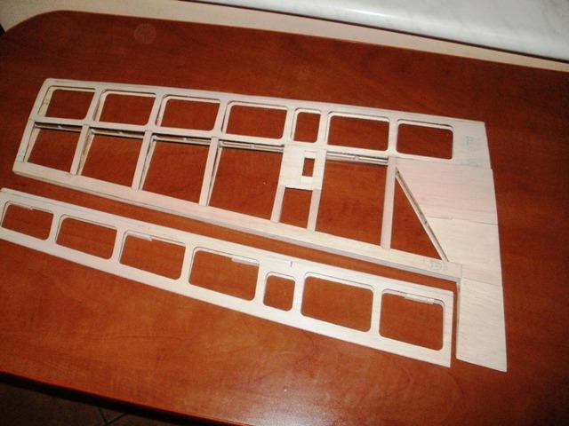

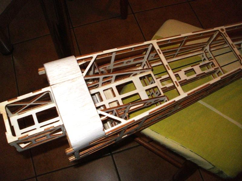

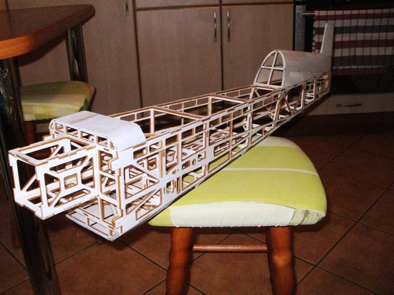

Zastosuje się do namowy Sławka i przedstawię etapy składania EDGE 1250 oczywiście projektu SŁAWKA. Po skończeniu Katanki 1020 pozostało sporo czasu do wiosny, który postanowiłem spożytkować na budowę kolejnego modelu – czyli EDGE 1250. Złożyłem zamówienie do Andrzeja Winogrodzkiego, który z własnego materiału wyciął mi komplet Edka. W związku z tym, że nie ma w sprzedaży balsosklejki 2,6 mm, musiałem nabrudzić w kuchni, szlifując niektóre elementy z 3 mm do żądanego wymiaru. Pragnę również zaznaczyć, że A. Winogrodzki wycina modele projektu Sławka z 10% zniżką. Łączny koszt z wysyłką wyniósł 260 zł a usługę wykonano w ciągu 3 dni. Szacunek.
Przedstawiam kadłub, który oczywiście wymaga dopieszczenia. W następnych odsłonach zamieszczę pozostałe elementy.

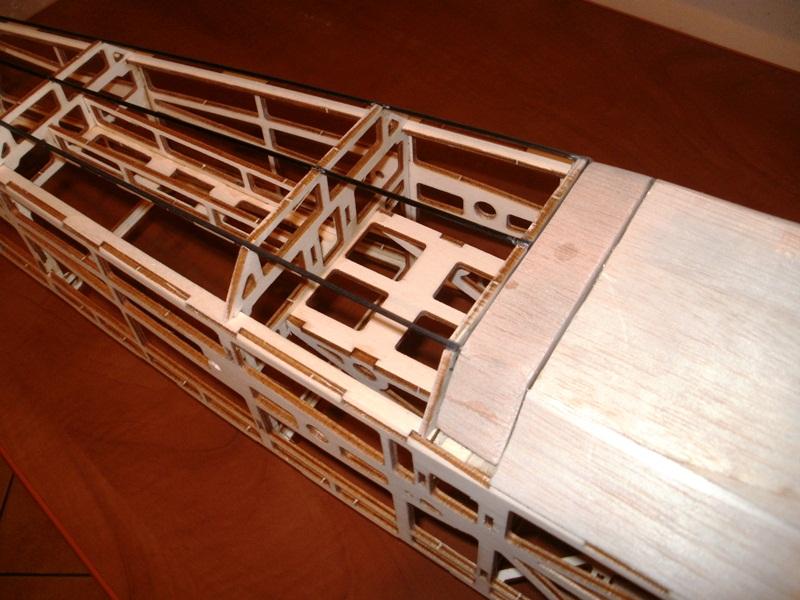

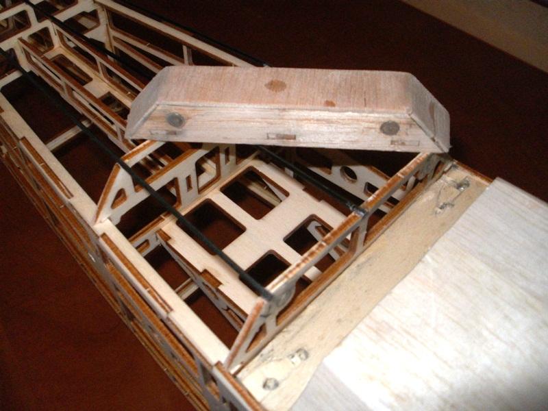

Witam,

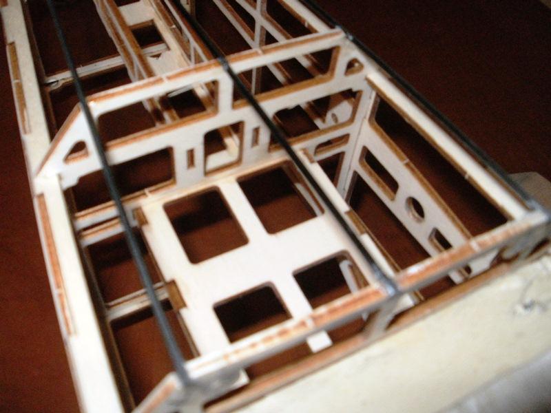

Nie jestem pewien więc pytam - czy pod pokryciem garba wklejałeś pręty węglowe?
I jak to się ma w Katance 1020 ?
Jacek.
Post: 22 sty 2013, o 10:43
Posty: 94
Lokalizacja: Bytów
Tak. Dobrze zauważyłeś. Wszędzie są pręty węglowe fi 2 mmm. W Katance podobnie.

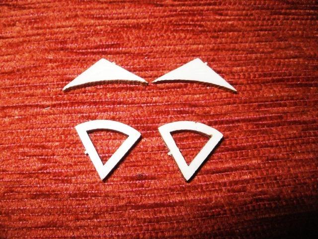

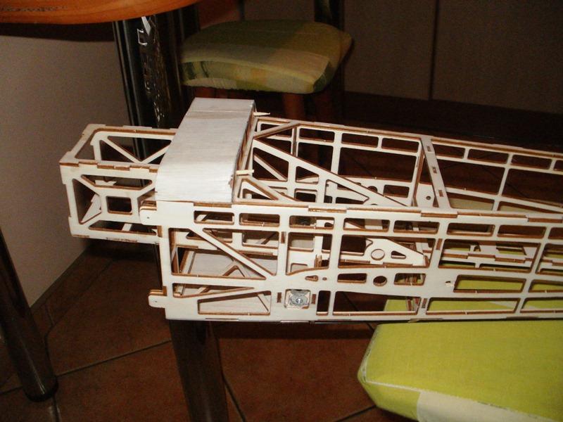

Z całości elementów pozostały mi dwa komplety. I okazało się, że jest problem, gdzie je wkleić. Pomocy!!
p1220064.jpg [ 78.26 KiB | Przeglądany 11545 razy ]
Post: 22 sty 2013, o 15:27
Górne elementy to elementy które służą do przyklejenia tylnej wręgi klapy pod odpowiednim kątem i zarazem do wzmocnienia połączenia. Dolne to elementy które ustalają odpowiedni kąt pomiędzy pierwszą. pochyloną wręgą garba a kadłubem. Należy je zamontować w formie klina, u Ciebie już nie mają zastosowania.

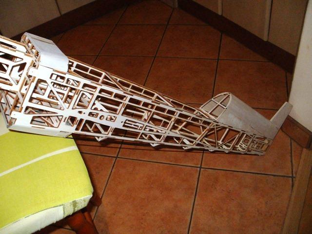

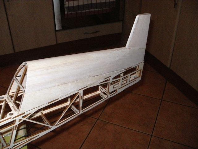

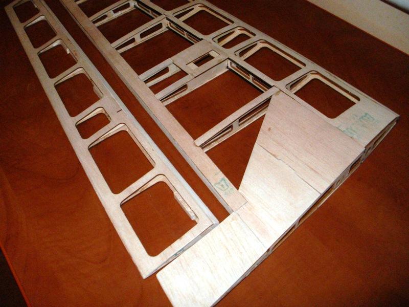

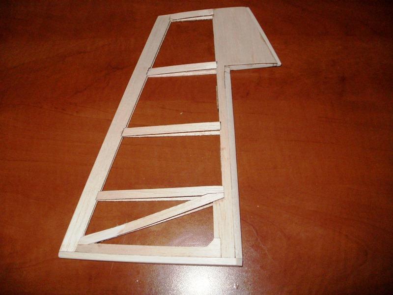

Poważyłem wszystkie element składowe i tak: kadłub waga – 274 g, skrzydło + lotka – 96 g, ster wysokości – 48 g, ster kierunku – 19 g. Sądzę, że wszystko mieści się w normie przewidzianej przez Sławka. Jedno co zauważyłem, po wstępnym montażu to spora wielkość usterzenie ogonowego.

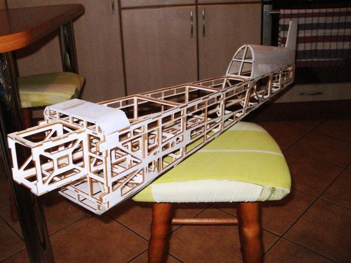

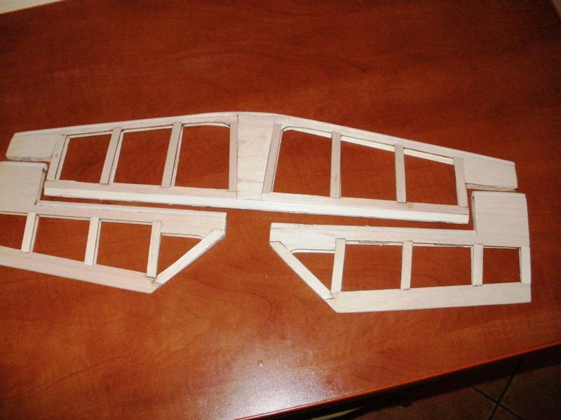

Dzisiaj załączam kolejne zdjęcia Edka. Jutro przystępuję do oklejania Edka. Wykorzystam moją nową zdobycz – żelazko modelarskie. Zobaczę jak się okleja nim w praktyce.
