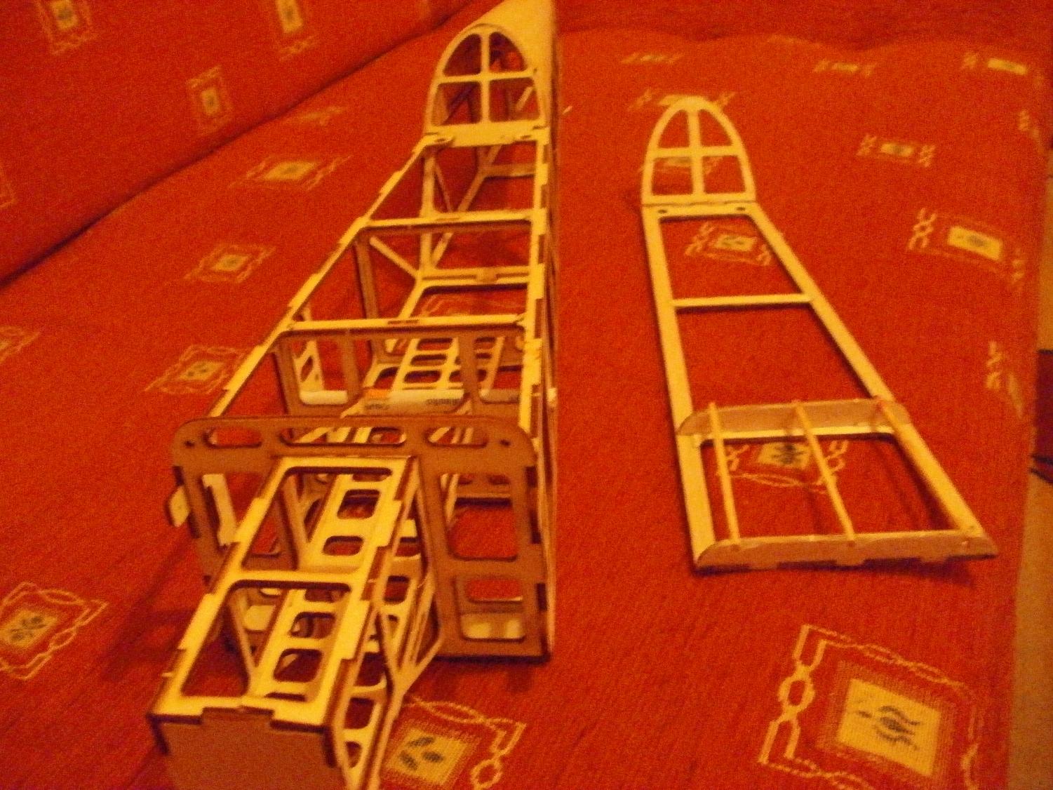

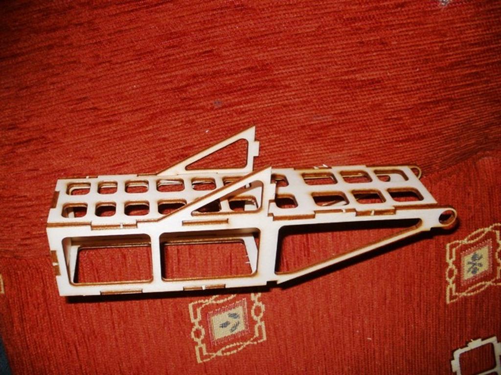

Kilka dni temu otrzymałem dawno oczekiwaną paczkę od Sławka z zawartością: KATANA 1020. W jestem w zasadzie spokojnym człekiem, ale nie wytrzymałem i tego samego dnia postanowiłem złożyć chociaż na sucho kadłub. To w jaki sposób wszystkie elementy pasowały, przeszło moje najśmielsze oczekiwanie. Po sprawdzeniu wszystkich podzespołów, rozebrałem i ponownie przystąpiłem do powolnego sklejania kadłuba. Tak jak na stronie Sławka mój kadłub również waży 94 g. Załączam kilka zdjęć przepraszając jednocześnie za słabą jakość. W następnych odsłonach przedstawiać będę dalsze moje zmagania z montażem i uzbrajaniem KATANY.

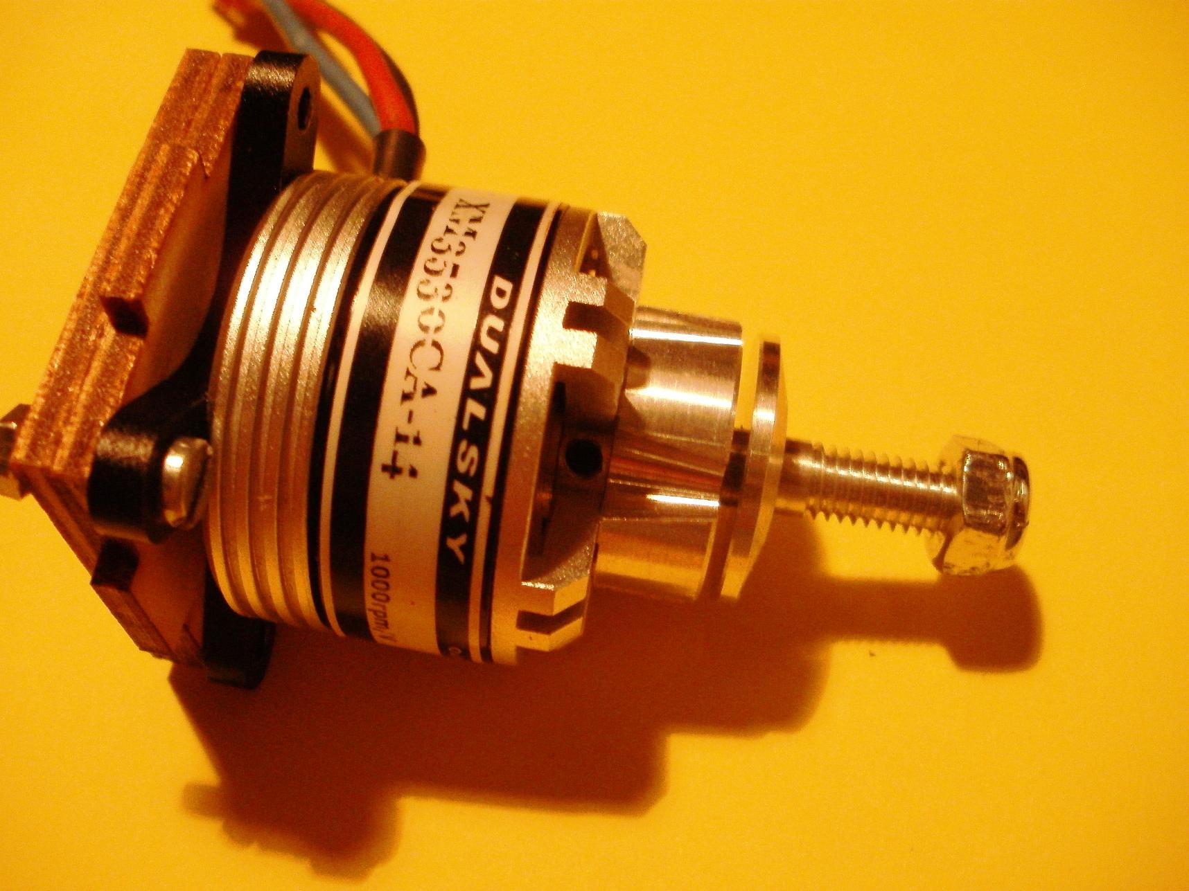

Dziękuję Sławku za wpis. Mam zamiar wykorzystać posiadany silnik Dualsky 3530Ca-14. Czy będzie wystarczający?
Post: 10 lis 2012, o 20:36
Nie miałem do czynienia z tym silnikiem, gdybyś podał link do jego danych moze coś bym podpowiedział.

http://www.nastik.pl/dualsky-xm3530ca14-p-445.html

ja używałem silnika 3530 1400kV ze śmigłem 8x4 (przy 3S) w extrimie ważącym 830gram RTF. zawisu na nim nie zrobiłem, ale jak było trzeba to model szedł w pionie do góry.

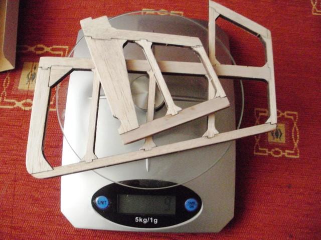

W cichości przed żoną wykonałem kolejny element do Katany 1020. Statecznik pionowy waży 9 g.
pb110018.jpg [ 53.97 KiB | Przeglądany 10975 razy ]
Post: 11 lis 2012, o 15:19
No to lżej niż mój, proponuję wykonać też usterzenie poziome. Porównasz wagę z tym co dostałeś ode mnie i wybierzesz lżejsze. Co do pokrywania modelu, proponuję lekką folię np. z emodel.pl lub solarfilm. Oracover std czy chińska jest za ciężka.

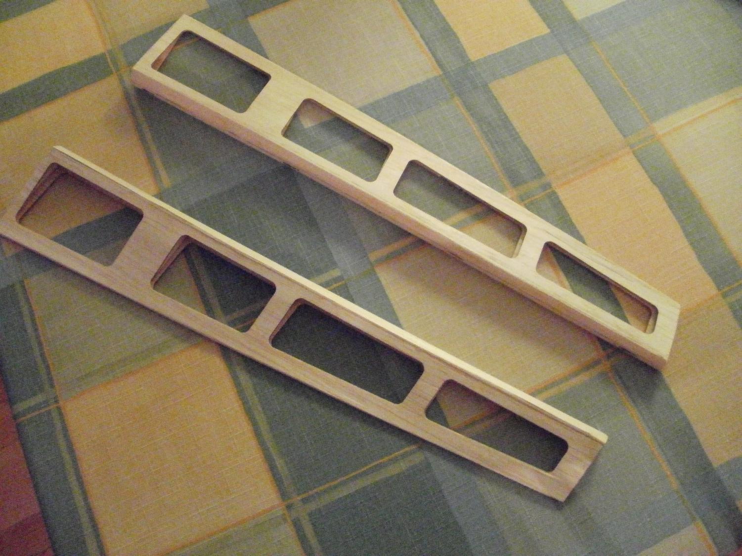

Modelik okleję solarfilmem, ale na to przyjdzie stosowna pora. Na razie "walczę" ze skrzydłami. jak do tej pory wszystko składa się znakomicie. Ponawiam pytanie dot. silnika. Mam zamiar zastosować Dualsky 3530CA-14, który leży na półce niewykorzystany. Czy jest to wystarczający motorek do KA|TANY 1020.
pb130021v.jpg [ 226.59 KiB | Przeglądany 10975 razy ]
A to lotki. Waga każdej to 12 g.

Ten silnik powinien dać jakieś 900-950 g ciągu (patrząc na jego parametry) max. Pociągnie bez problemu ten model nawet jak by dawał 800g ciągu. Do podstawowej akrobacji wystarczy spokojnie.
