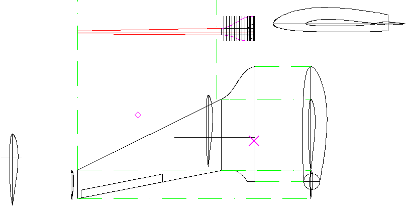

Na rysunku przedstawia się to w następujący sposób:

Na start takie zagadnienie. Chciałbym aby cięciwa żeberka przy kadłubie i cięciwa żeberka przy winglecie leżały na wspólnej, poziomej płaszczyźnie (uprości to nieco projektowanie). W związku z tym górna powierzchnia skrzydła będzie miała niejako "wznios" ujemny, a dolna dodatni (widać to na "rzucie" skrzydełka od przodu). Czy taki kształt skrzydła może powodować jakieś niestabilności lub narowistości modelu?

Nie zaszkodzi też zaprojektować zwichrzenie geometryczne skrzydła, podobnie jak to jest zrobione w Tzagi.
Niewielki ujemny wznios dla tego typu układu skrzydła nie pogorszy jego stabilności.

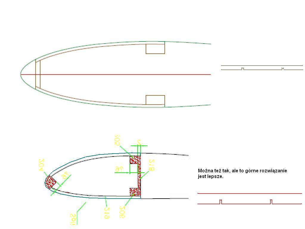

U góry mój pomysł, na dole to co zrozumiałem z waszych opisów:
sshot-97.png [ 6.56 KiB | Przeglądany 12626 razy ]
Wasze ładniejsze i zgodnie ze sztuką, ale wymaga zdolności manualnych. Dla mnie możliwe do osiągnięcia tylko w przypadku, gdy będę szlifował natarcie od razu na całej długości i do skrajnych żeberek będą podklejone laminatowe szablony. Czyli musiałbym na długiej desce przykleić papier ścierny i "jeździć" skrzydłem po desce, a nie deską po skrzydle.

A zaprezentowany rysunek potwierdził, że moje obawy były słuszne. Dokładnie o to właśnie chodziło. To drugie rozwiązanie jest poprawne i powszechnie stosowane.

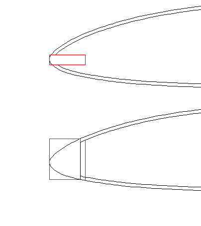

Szlifowanie to naprawdę prosta modelarska czynność. Nie masz się czego bać, tylko spróbuj. Deseczka z przymocowanym papierem ściernym, skrzydło ułożone na równym blacie lekko wysunięte przed krawędź i jedziesz.
Przy Twojej metodzie niemiłosiernie namęczysz się przy oklejaniu kesonu i nigdy to nie wyjdzie dobrze i dostatecznie mocno jak przy tradycyjnej metodzie opisanej przez Milo.
Listwę natarcia wytnij z małym naddatkiem, wtedy jest mniej szlifowania.
Taką przyklejoną listwę natarcia oszlifuj / ostrugaj zgrubnie też z małym naddatkiem w stosunku do profilu, a ostateczny kształt nadasz jej po przyklejeniu kesonu, szlifując już razem z nim drobnym papierem. Zawsze wzdłuż skrzydła. Potem już tylko ostatnie szlifowanie całego skrzydła przed oklejeniem.
Czym zamierzasz oklejać?
Załączam przykład dla pewności
KESON.JPG [ 39.88 KiB | Przeglądany 12588 razy ]
PS:Dla jasności dodałem rzut listew natarcia z góry.
