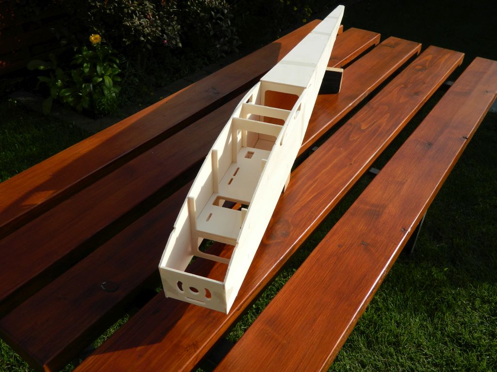

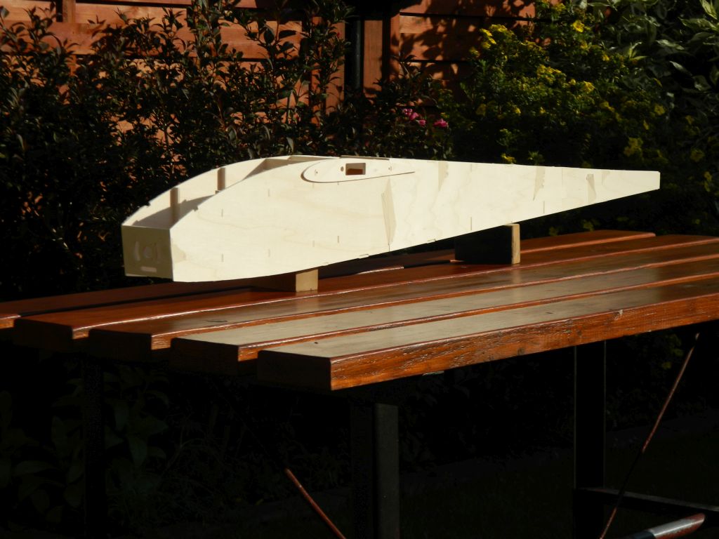

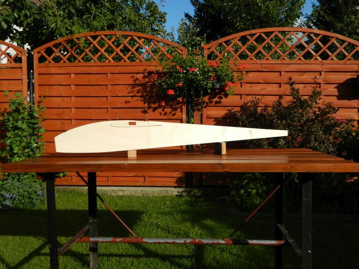

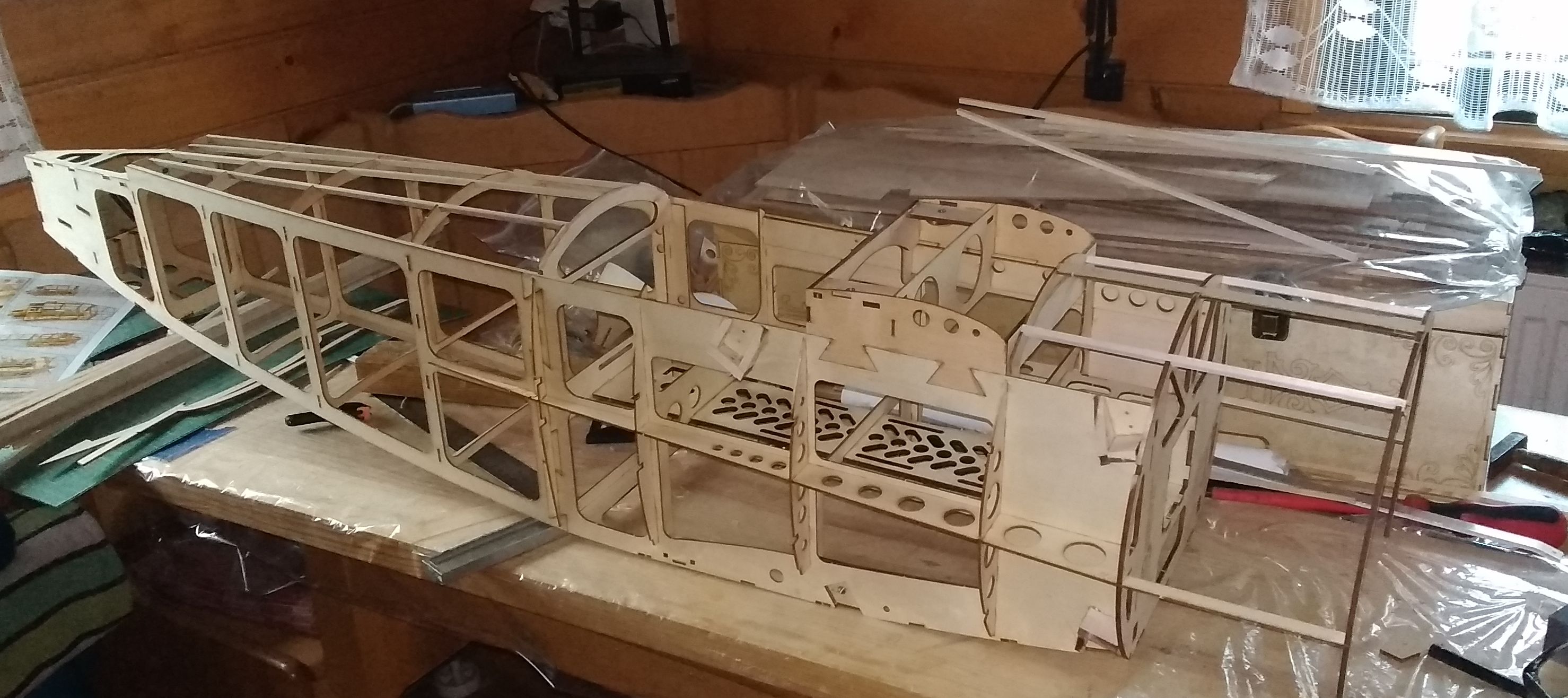

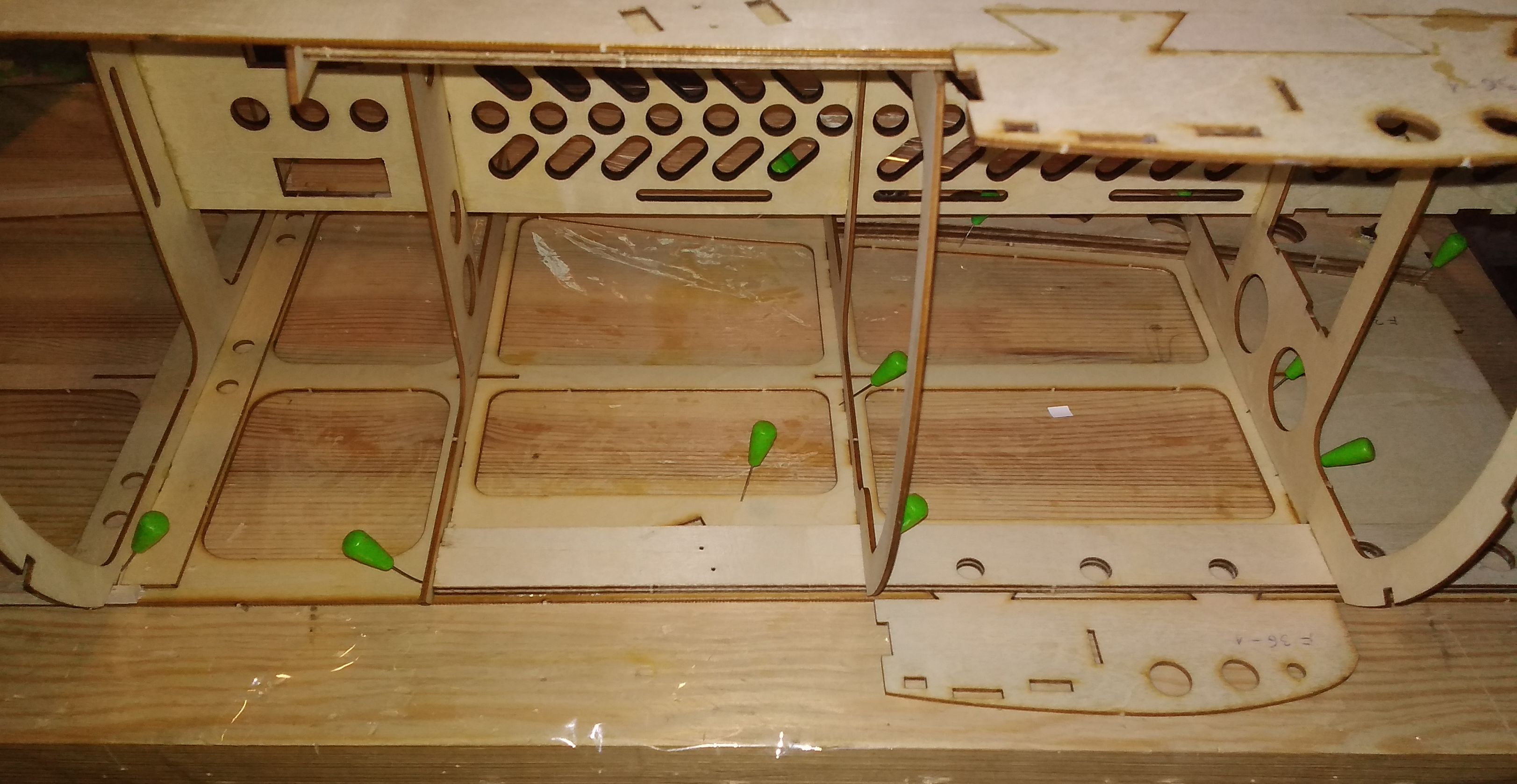

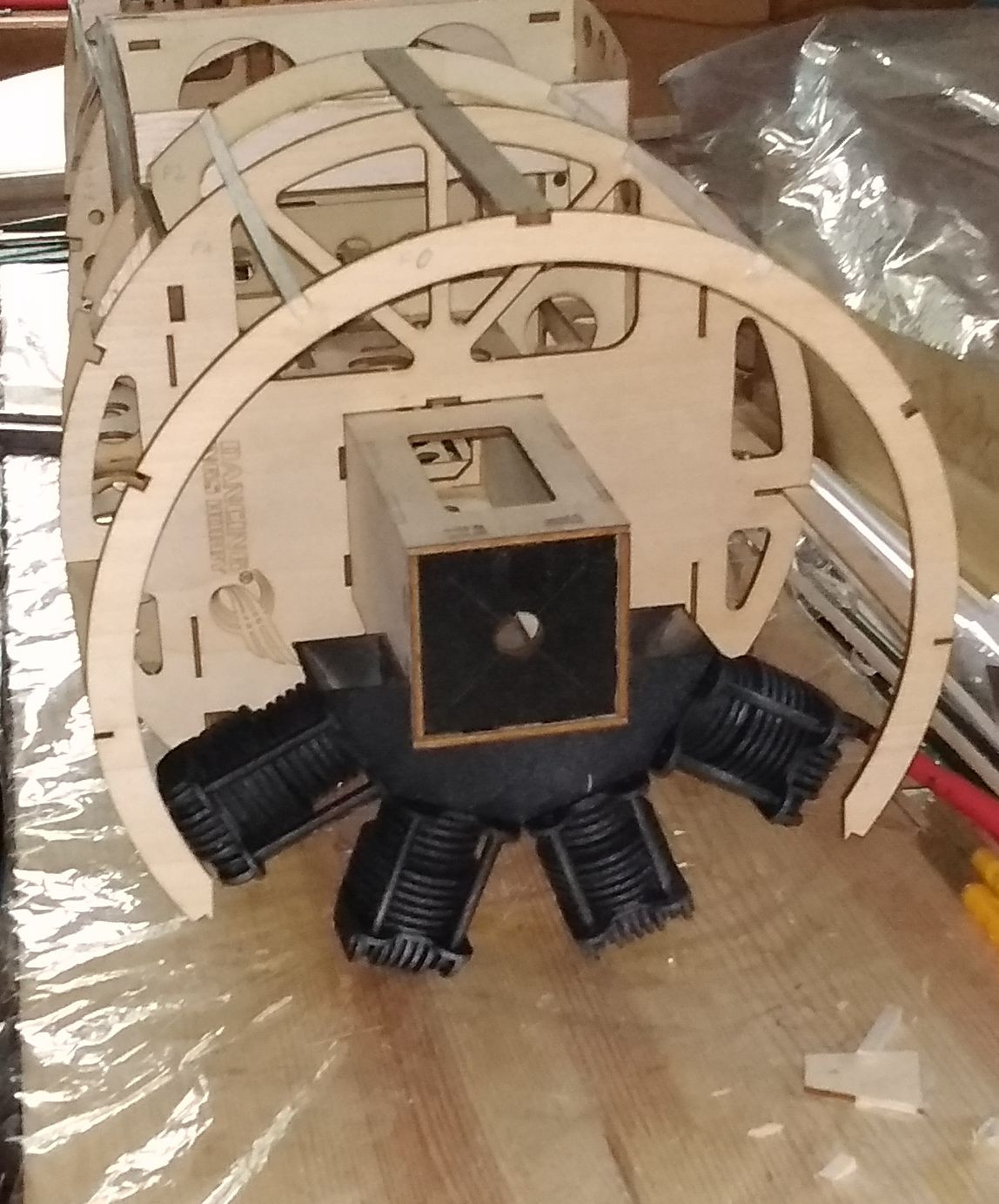

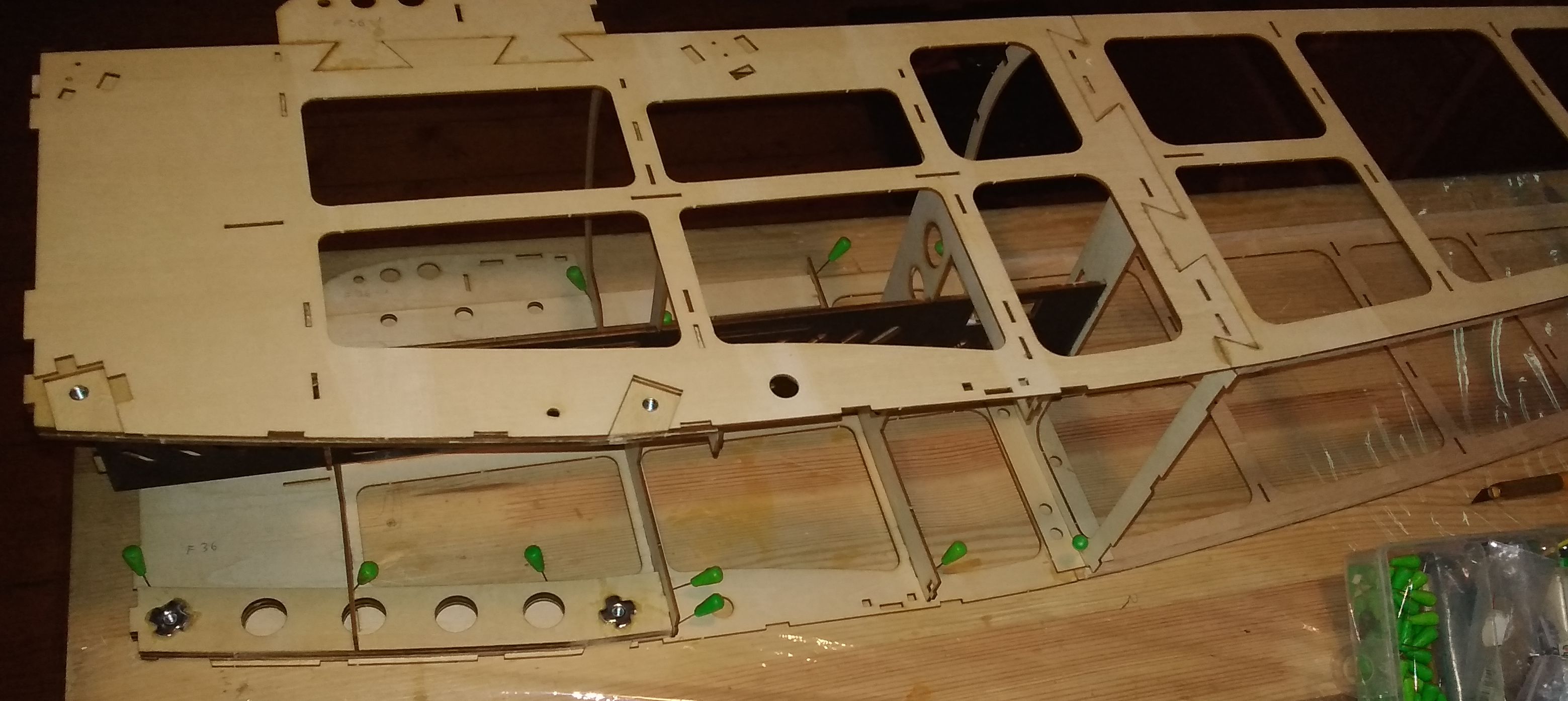

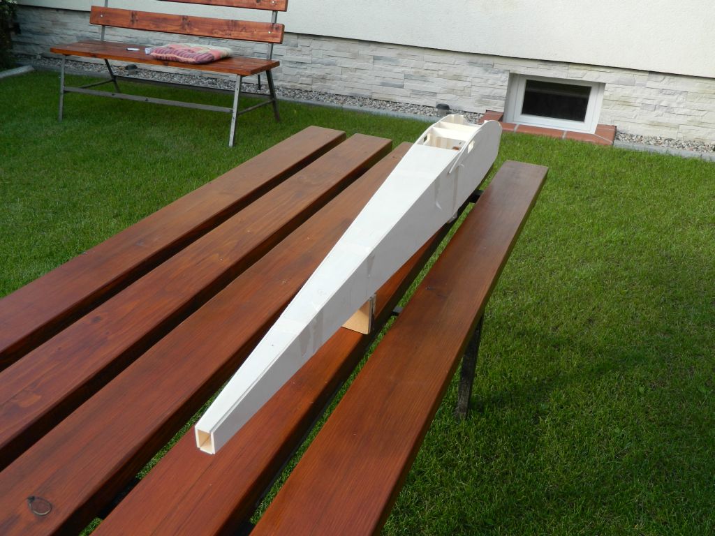

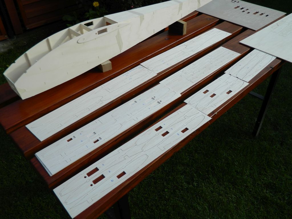

Tak jak zapowiedziałem, temat Tukana powraca, już jako projekt mój i Tomka. Model jest dla nas dość pionierskim zadaniem. Z dwóch powodów. Po pierwsze jest to moja pierwsza wycieczka w świat modeli samolotów z napędem elektrycznym, po drugie jest to pierwszy model wycinany frezarką, którą zbudował Tomek. Jakoś wspólnie udało się rozrysować model, Tomek miał super okazję testować swoje urządzenie :) i dzisiaj odebrałem wycięte elementy kadłuba, płatów i pionowego :D .... oczywiście po powrocie z Gdańska szybko i z dużą ochotą zabrałem się za składanie modelu, dokładniej, kadłuba. Wszystko pasuje :D , to co nie pasuje to z mojej winy :oops: .... jakieś delikatne przesunięcia i brak wpustu na dolne poszycie kadłuba we wrędze. Ale to dosłownie totalne pierdóły. Tukan jest trochę zmieniony w stosunku do tego co pokazywaliśmy wcześniej. Zasadniczo jest inny statecznik pionowy i poziomy w układzie krzyżowym, ale to pokażemy w odpowiednim momencie. Parę danych modelu: rozpiętość 190 cm, długość ok 130 cm, profil NACA 2412, wyposażenie elektryczne bez zmian. Na zdjęciach kadłub złożony "na sucho" i inne elementy Tukana, jeszcze na formatkach. Pewnie Tomek opisze w odpowiednim dziale swoje doświadczenia w wycinaniem.
Na razie jest to prototyp, w planach wersja z klapami i ewentualnie z innym napędem.....zobaczymy po oblocie. Tukan w zamyśle ma być modelem wielozadaniowym - docelowo ma służyć do holowania modeli szybowców - ma służyć do treningu, akrobacji i lotów rekreacyjnych. Jak będzie zobaczymy.

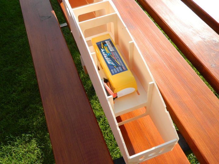

Komentarz: przymiarka pakietu

Kadłub wygląda jak przerośnięty kadłub szybowca no ale to rzecz gustu a o tych ponoć się nie dyskutuje. Łącznik płatów dość filigranowy a profil gruby i nośny. Jakieś zastrzały planujecie?
Post: 28 sie 2017, o 19:39
slawekmod pisze:
Dokładnie ;) cóż, takie zboczenie :lol: . Czy będzie to miało wpływ na własności lotne modelu? Zobaczymy. Profil 12 % czyli cieńszy niż w Trenerku Kakabe. Jest jeszcze jedna zmiana. Łącznik z pręta 6 mm osadzony w rurce mosiężnej. Zastrzałów nie będzie.
Post: 28 sie 2017, o 19:46
A jaka cięciwa? Co do łącznika to przy 190cm rozpiętości może być niewesoło no ale czas pokaże. Zmniejszając grubość zwiększacie prędkość no ale co kto lubi.
Post: 28 sie 2017, o 19:53
Cięciwa 250 mm.
slawekmod pisze:
Co do łącznika to przy 190cm rozpiętości może być niewesoło ...
Co masz na myśli?
Post: 28 sie 2017, o 20:04
Przy tej rozpiętości cięciwa nie wydaje się duża. Chyba zastosowaliście duże wydłużenie a na myśli miałem to, że pręt przy tak dużym skrzydle w jakiejś tam podstawowej akrobacji może się najzwyczajniej wygiąć. Dlatego też napisałem, że wyjdzie to w praniu po której stronie jest racja.

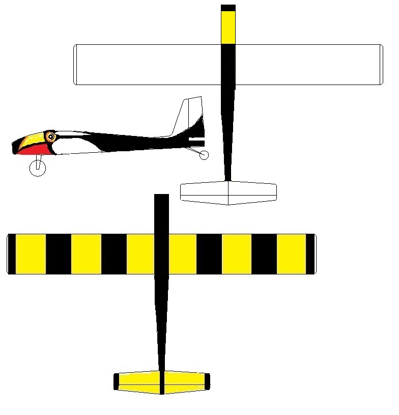

Urodą nie grzeszy. Nazwa adekwatna do wyglądu. Ptak też nie jest urodziwy. Gorąco popieram te poczynania. Kółka dajcie w miarę duże. Odpowiednia kolorystyka da mu piękność. Przydałoby się trochę orientalnej egzotyki. Będzie super! ;) Moja delikatna propozycja. :)

Mirek, dzięki za propozycję kolorystyczną na Tukana, postaram się skorzystać :) .

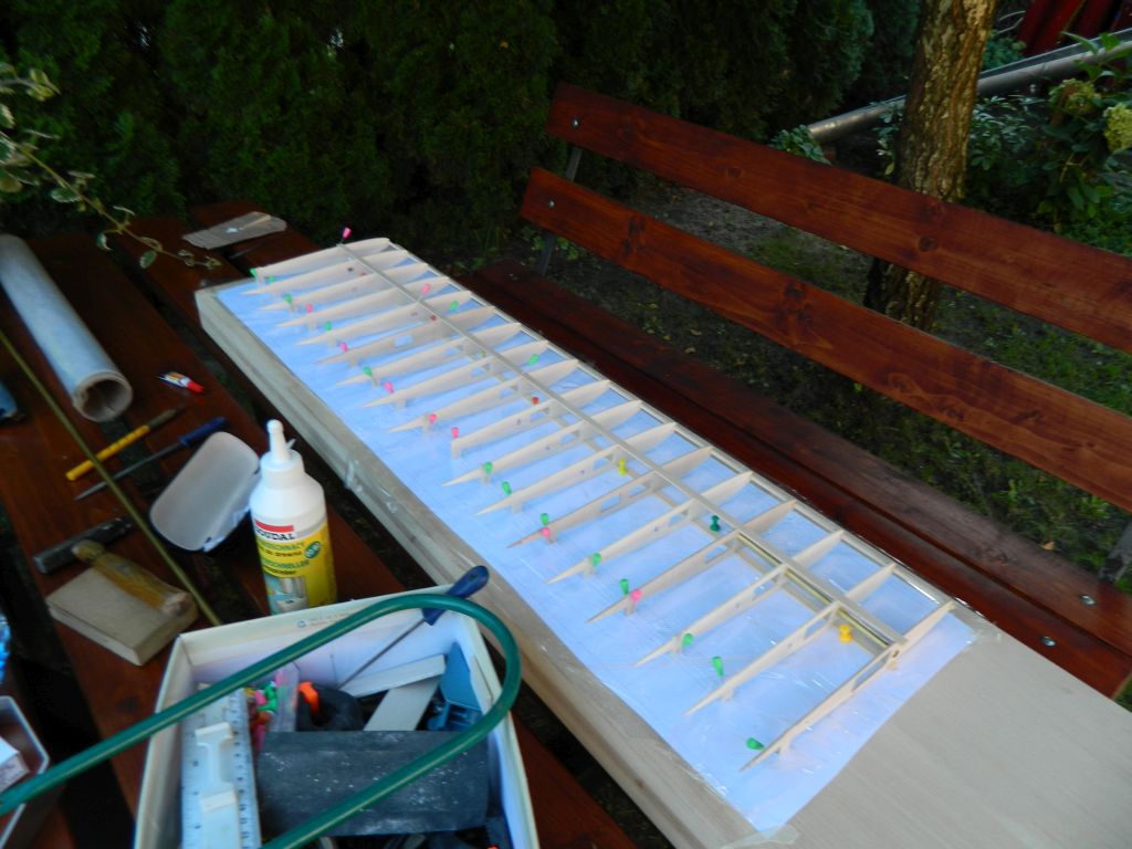

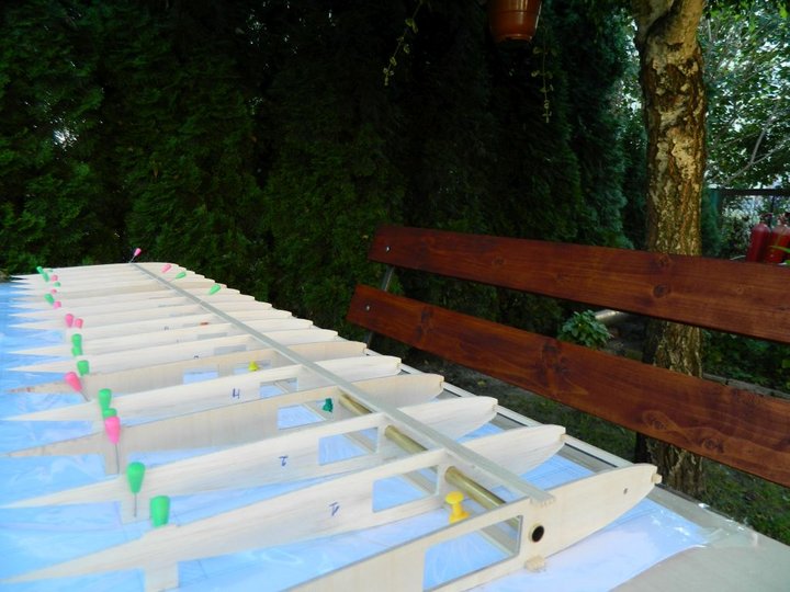

Dzisiaj rozpoczęcie budowy. Na pierwszy ogień płaty. Rurka łącznika wchodzi idealnie w otwory z delikatnym oporem :) .

Dobrze wygląda :) Pamiętaj o przekładkach między dźwigarami ;)
