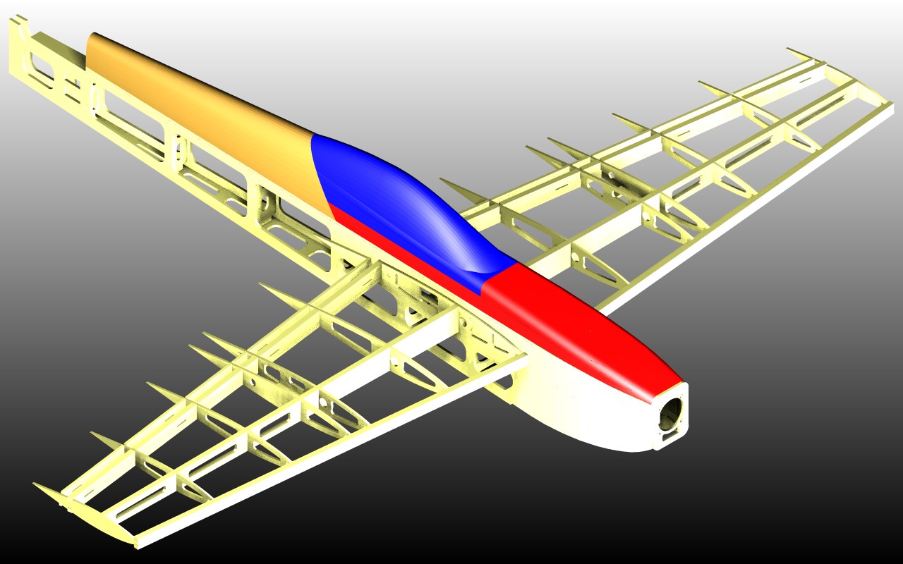

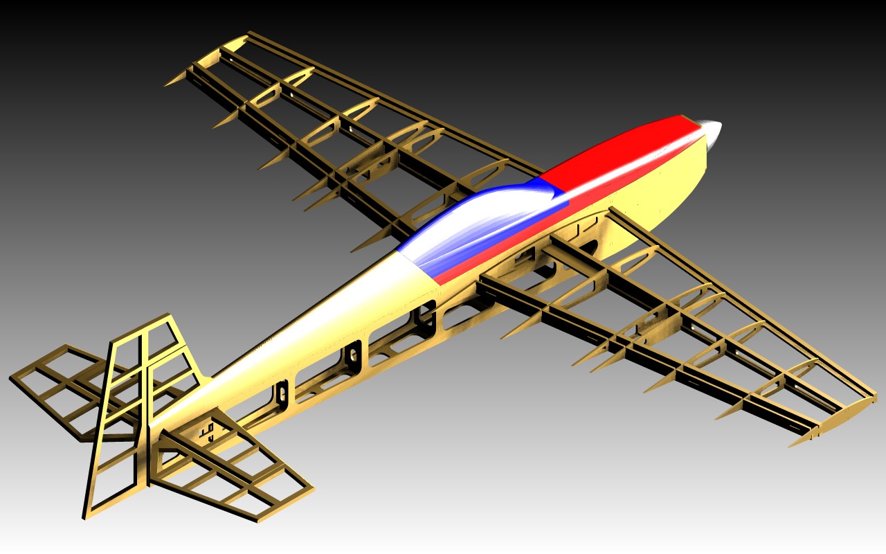

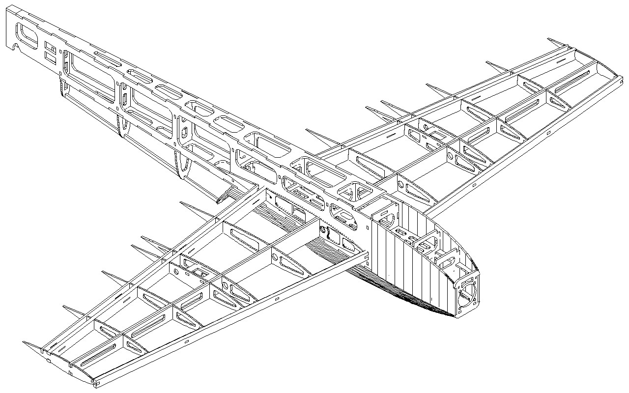

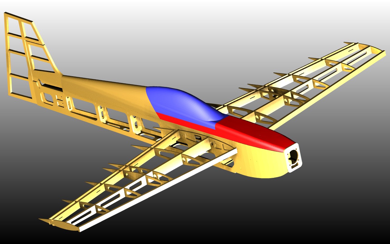

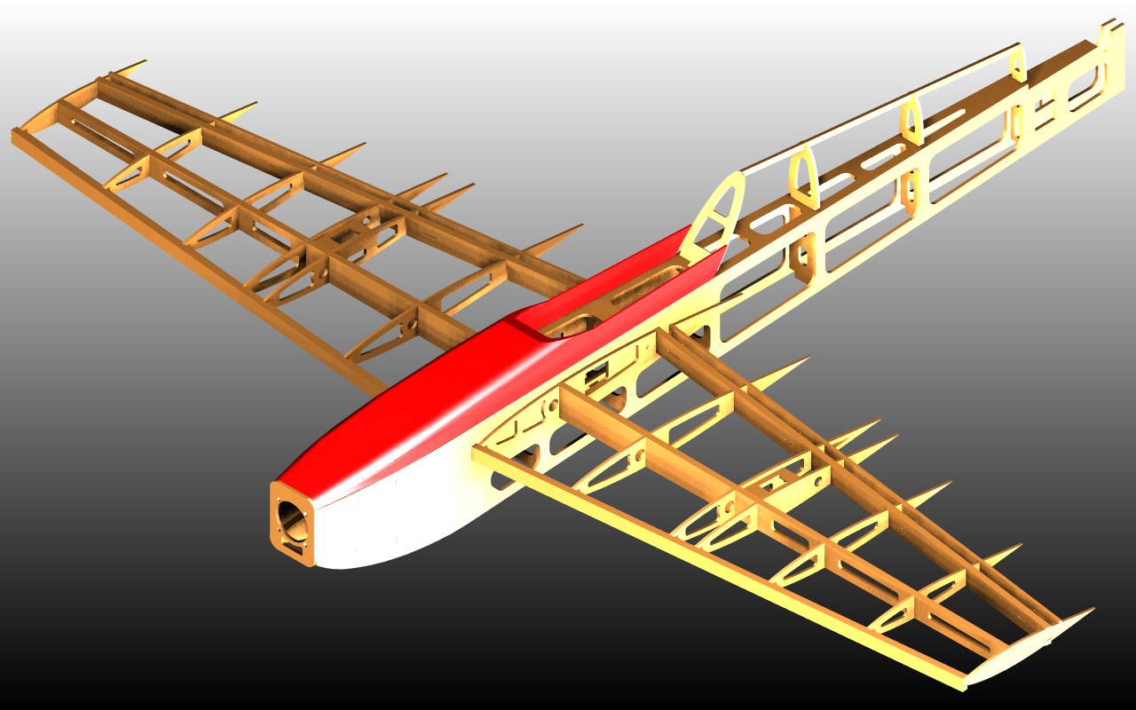

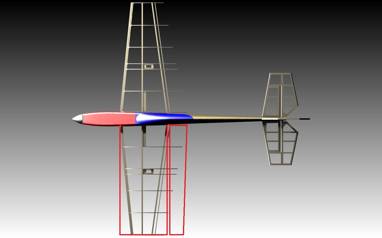

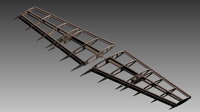

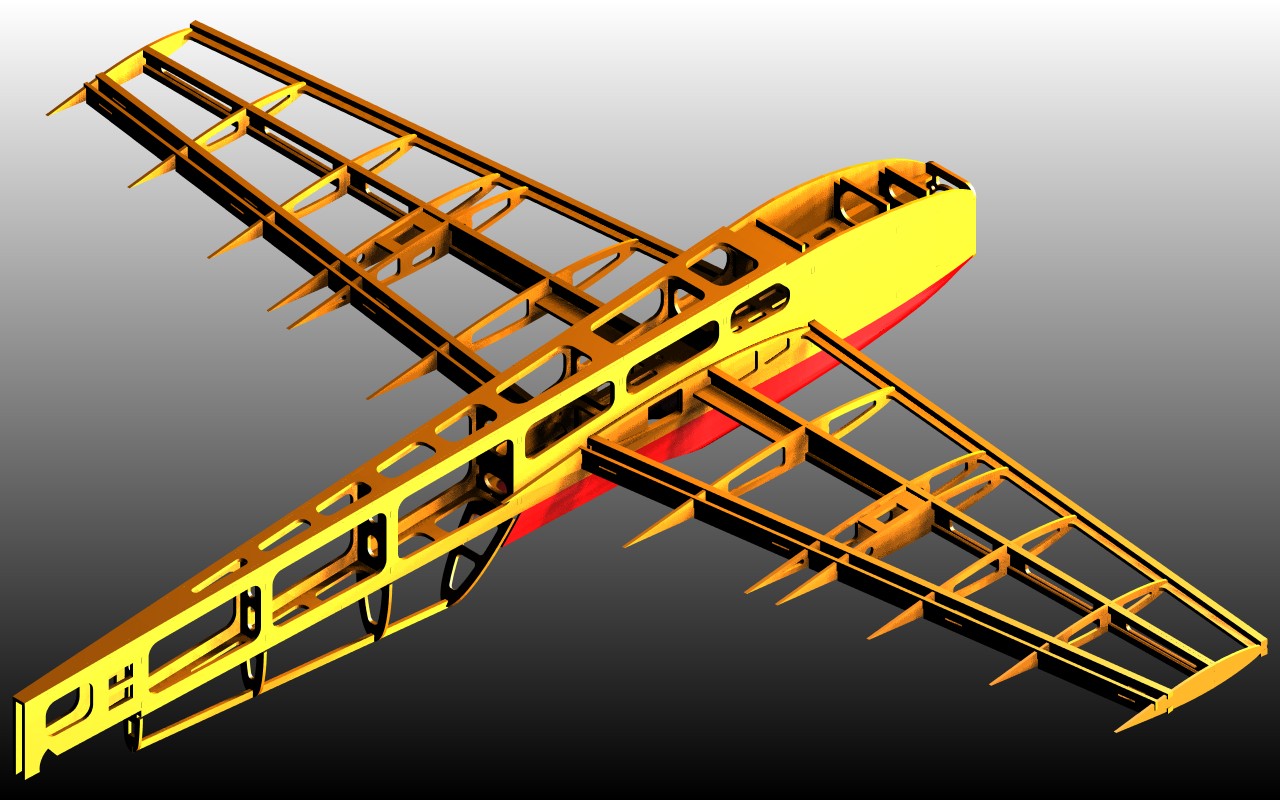

Rozciapałem w zeszłym roku Katankę 1020mm w pierwszym locie więc postanowiłem zrobić nowy model. Jeżeli będzie zainteresowanie nie powinno być problemów z KIT-em. W każdym razie, założenie jest takie że model będzie zbudowany prawie całkowicie z balsy, rozpiętość około 1050mm. Powierzchnia nośna (płatów) 23,2dm2, waga nieznana, profil na końcówce 14%, u nasady 10%.Wychylenia lotek i sterów usterzenia 45st na stronę, lotki dociągnięte do samego kadłuba żeby były w zasięgu strumienia zaśmigłowego, kadłub dość wysoki i zarazem wąski co powinno zapewnić mały opór czołowy i ułatwić latanie "na nożu". Przewidziany napęd to dzwonek turnigy 3530 ale pewnie zrobię możliwość montażu wręgi do silników 28xx-35xx. Skrzydła prawie gotowe , jutro zrobię kadłub. Myślę że za tydzień będzie gotowy do wycinania. Postanowiłem zrezygnować z upierdliwych wytłoczek maski, kabinka będzie frezowana a jej tłoczenie zlecę. Na tą chwilę wygląda to tak:
acro 3d.JPG [ 33.33 KiB | Przeglądany 31919 razy ]
Acro 3d mod1.JPG [ 205.71 KiB | Przeglądany 31919 razy ]

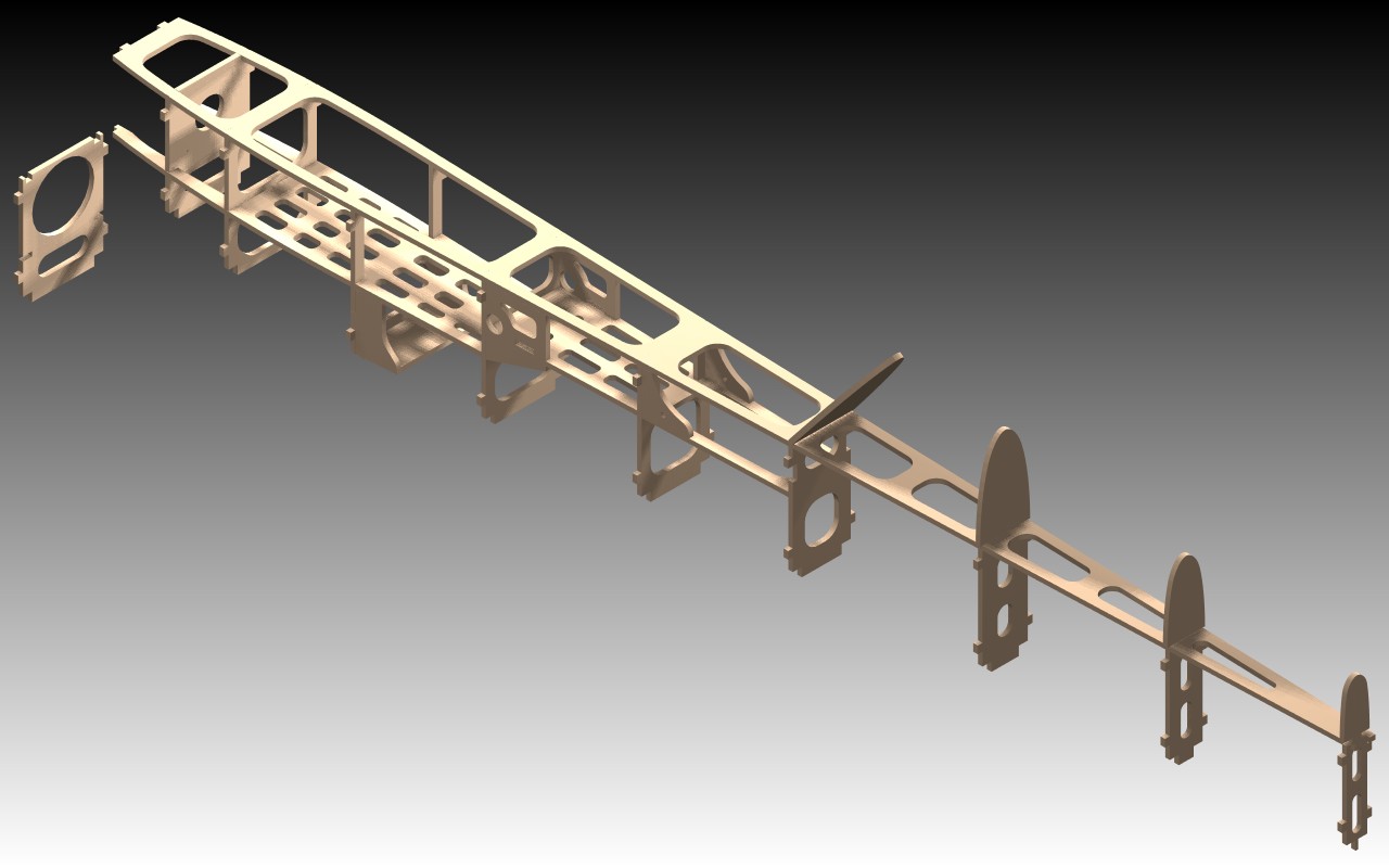

Robi się powoli :)
acro3d wręgi.JPG [ 319.28 KiB | Przeglądany 31830 razy ]

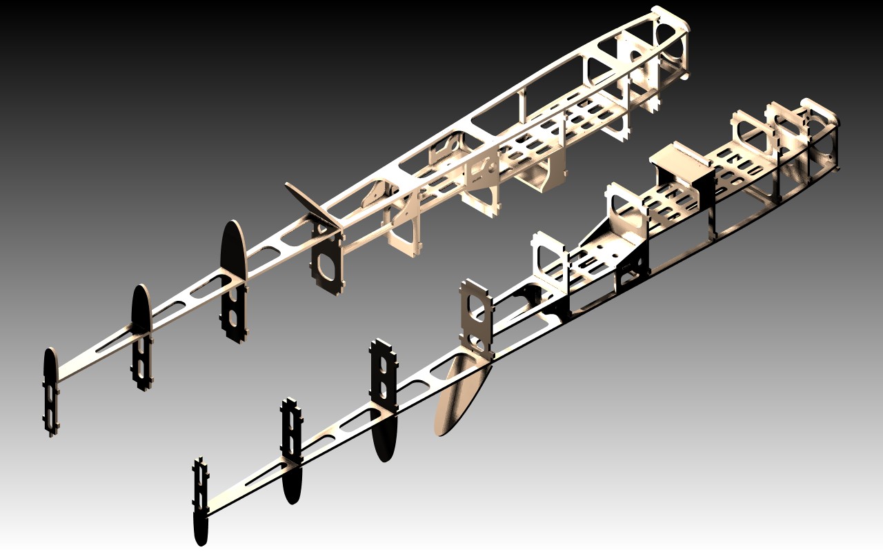

Post: 2 cze 2013, o 12:14

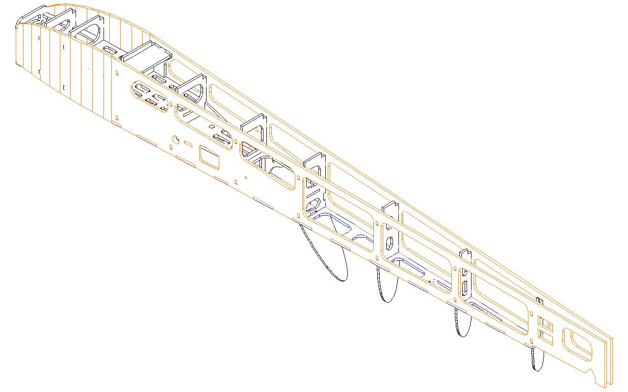

Ale mały upierdliwiec z tego modelu. Przód jest niezłą zagwozdką. Po pierwsze to konieczność istnienia drugiej wręgi- bez niej ciężko utrzymać kształt kadłuba, drugą sprawą jest to że w wersji z silnikiem CD-ROM stanowi ona jego mocowanie. Druga, alternatywna wręga obok przeznaczona jest do silników SK o max średnicy 36mm ( mało prawdopodobne żeby ktoś montował takiego potworka w modelu o rozp 1080mm).
Trzecią sprawą jest pogodzenie mocowania kabiny i możliwości włożenia silnika w ogóle. Pewnie wymyślę jakiś sposób ale nie wiem jeszcze jaki będzie finał bo jakiś będzie na 100%. Część konstrukcji stanowi balsa a część balsosklejka.

Post: 2 cze 2013, o 15:17
Uporałem się z problemem instalacji silnika, jak ktoś ma ochotę zobaczyć projekt kadłuba w pdf to zamieszam.
Acro render2.JPG [ 131.88 KiB | Przeglądany 31776 razy ]
Acro render4.JPG [ 128.1 KiB | Przeglądany 31760 razy ]
Acro render5.JPG [ 131.18 KiB | Przeglądany 31760 razy ]
Acro render7.JPG [ 133.92 KiB | Przeglądany 31760 razy ]
Acro render.pdf [69.22 KiB]

Post: 3 cze 2013, o 21:32
Podgoniłem trochę przy modelu, jest dość ciężki w rysowaniu.
arlechin mod 3d1212.JPG [ 164.18 KiB | Przeglądany 31728 razy ]
arlechin mod 3dg.JPG [ 238.75 KiB | Przeglądany 31729 razy ]
arlechin mod 3dccc.JPG [ 197.4 KiB | Przeglądany 31729 razy ]

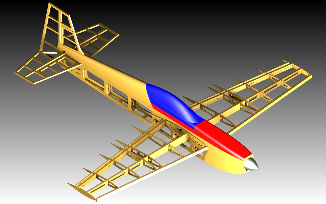

Post: 5 cze 2013, o 20:46
Tak to ma wyglądać, przód jeszcze nie jest dopracowany ale szkoda czasu na zabawy z 3D.

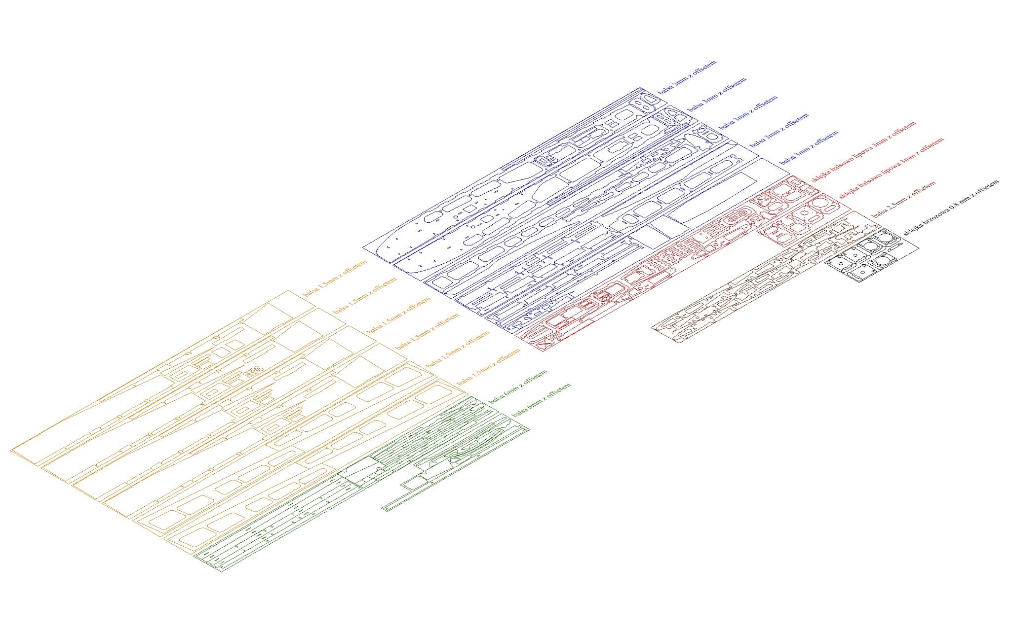

Post: 8 cze 2013, o 14:22

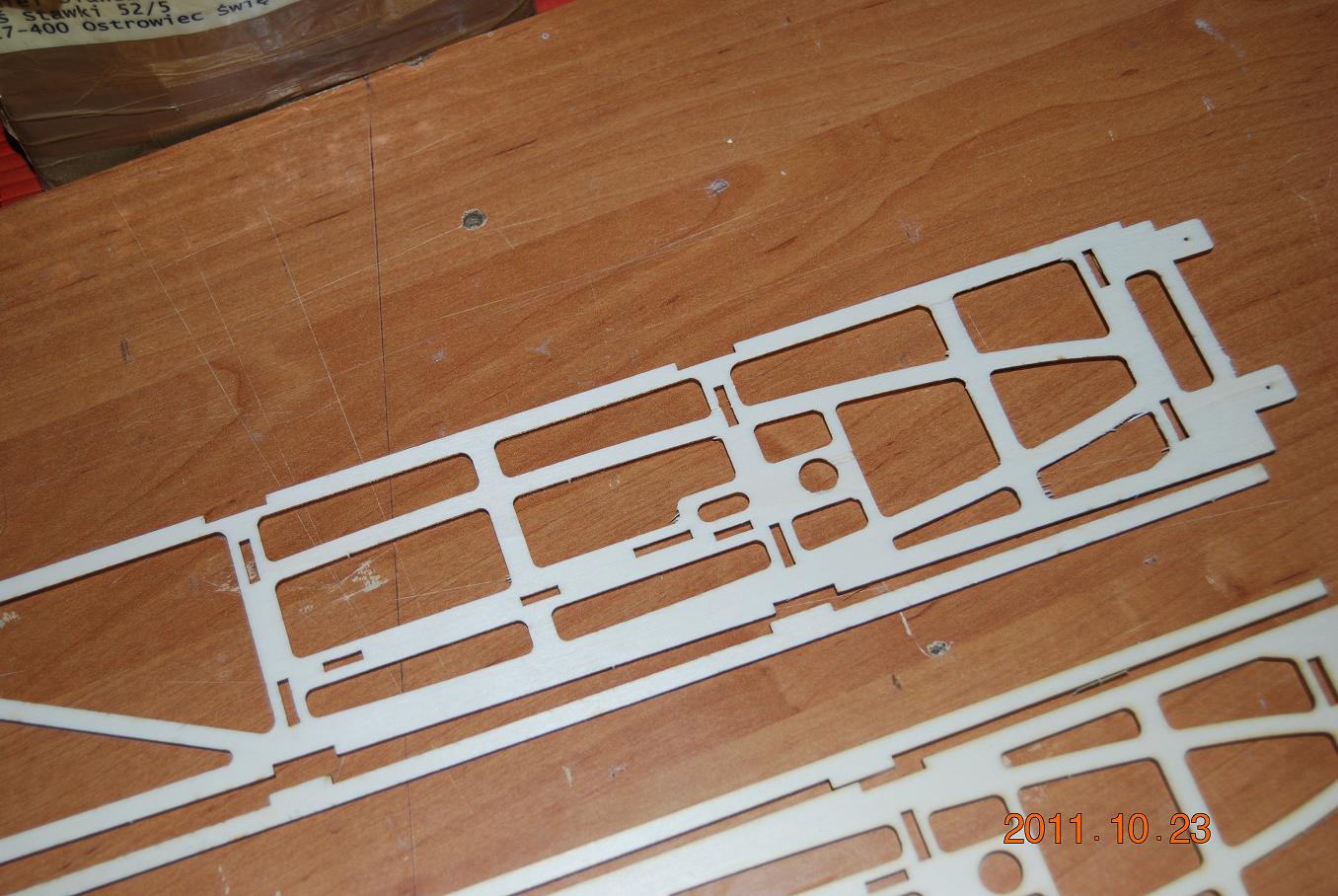

Zaczynam robić formatki.Wg. kolorów- czerwony to sklejka balsowo lipowa 3mm, czarny -sklejka brzozowa 0.8mm. Zielony -balsa 6mm. Niebieski-balsa 3mm, pomarańczowy-balsa 1,5mm, brązowy -balsa 2,5mm. Model posiada dwa komplety dwóch pierwszych wręg, montowanych w zależności od posiadanego silnika.
ACRO 3D rysowanie formatek.JPG [ 497.69 KiB | Przeglądany 31602 razy ]
Post: 9 cze 2013, o 19:22
Formatki ułożone i wysłane do wyceny.
Acro3d formatki z offsetem bez mostków.JPG [ 268.44 KiB | Przeglądany 31568 razy ]
