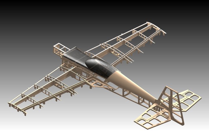

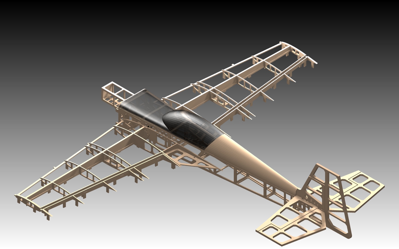

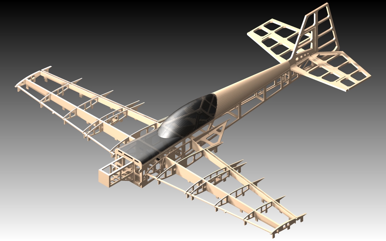

Chcę wystartować z KIT-ami na poważnie. Odgrzebałem pliki, na szybkiego przerobiłem kadłub i skrzydła. Rysowania niewiele , materiału też pójdzie niedużo. Mam nadzieję że uda mi się zaproponować ten modelik za bardzo przyzwoite pieniądze, chociaż znając polską rzeczywistość skończy jak każda mała, prywatna inicjatywa. Tak czy siak. Kopyta pójdą do frezowania. Kadłub z balsosklejki wyażurowany do bólu. Taniej i mocniej. Waga? Zobaczymy. Wszystko inne prócz kadłuba balsowe.
Model pod silnik 3530 CDROM czyli dzwonek. do tego 4 x serwo pokroju HS55 albo HXT 900. Regler ze 20-25A . Model będzie kwadratowy czyli rozpiętość = długość 1020x1020mm. Dość gruby profil pozwoli na powolne latanie. Sam profil ten co prawie zawsze, narazie się na nim nie zawiodłem.

no nareszcie coś dla mnie!!! i w $$$ i w wyposażeniu.
rysuj Sławek, rysuj!!!

Ja również podtrzymuję chęć posiadania takiego malucha. Jak dobrze poszukam, to znajdę wyposażenie bez wychodzenia z domu. Mam regiel 45A to trochę przydużo i przyciężko, ale w razie czego zakupię coś lżejszego. Silnik 3530 1100kv 380W też jest więc z ciągiem problemów nie będzie.

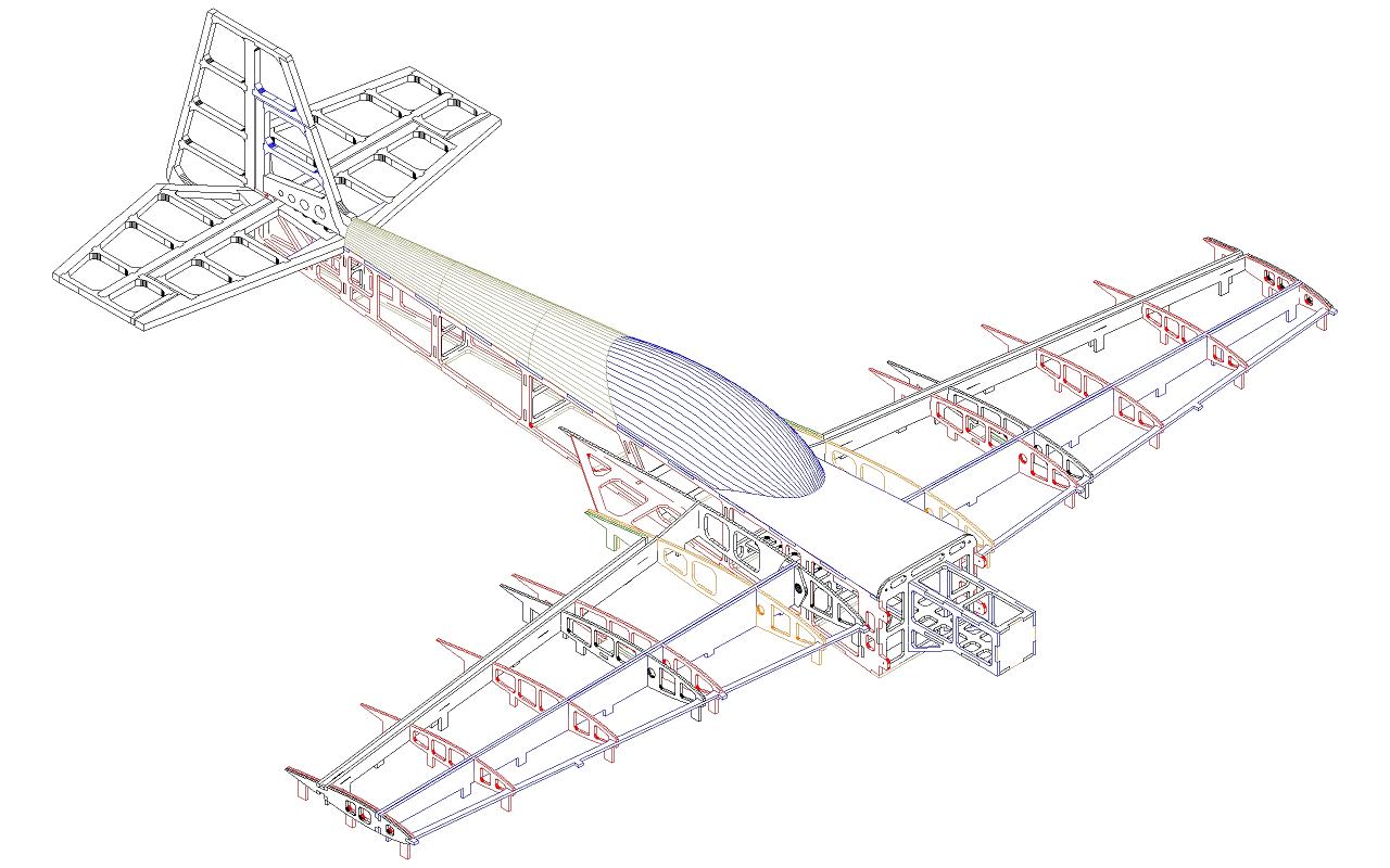

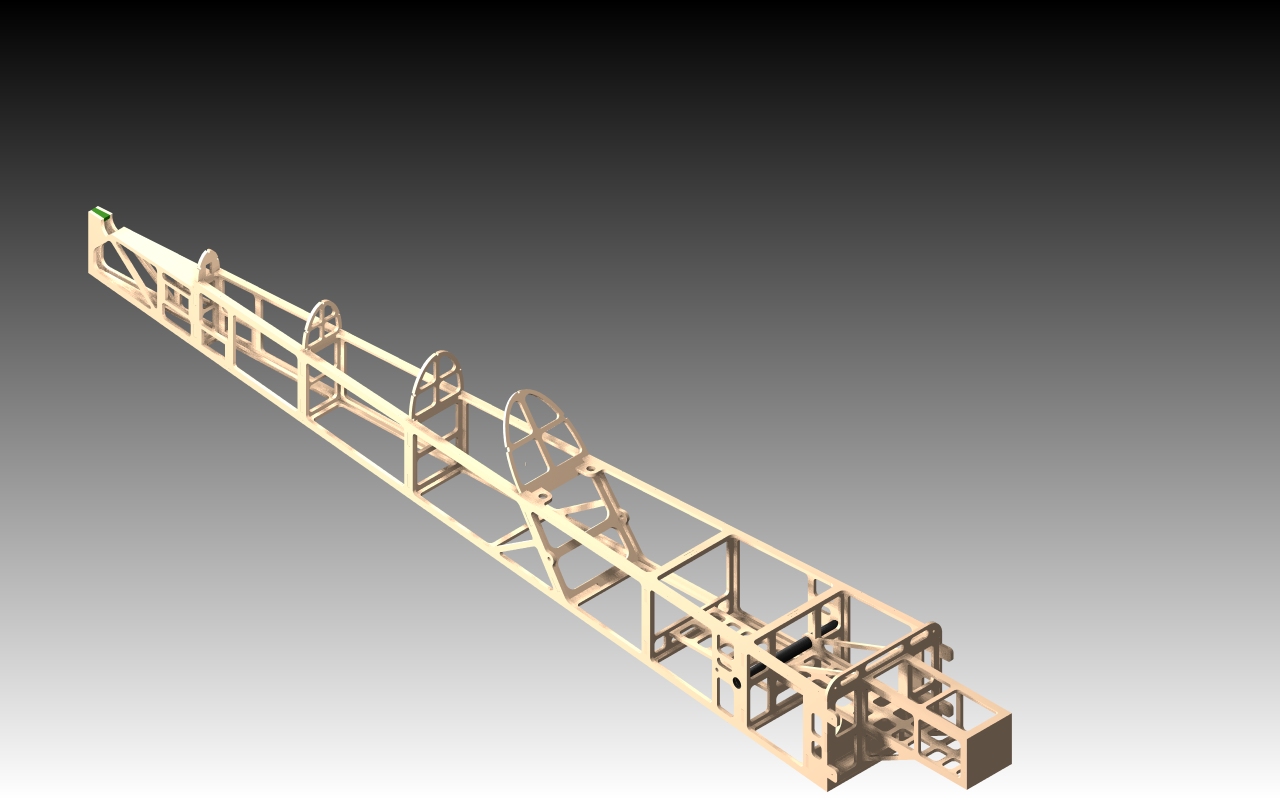

Tu wszystko jest narysowane, maskę jeszcze trzeba dorysować na szybkiego, z godzina roboty.

ajajaj :( ja już powoli kończę 1400 a ten model byłby w sam raz. Lipo 2200 3s wystarczyłoby do tego modelu czy za ciężkie ??
Post: 15 maja 2012, o 20:58
planowałem lipola max 1800, 2200 też wejdzie ale będzie ciężkawo.
