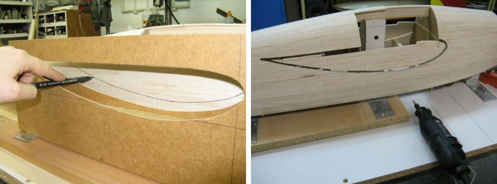

Aby wyciąć miejsce pod skrzydło, musiałem zrobić prosty przyrząd
99e6c43b9ee62d36med.jpg [ 52.32 KiB | Przeglądany 32941 razy ]
W ten sposób udało mi się odrysować profil skrzydła na obu bokach kadłuba i wyciąć otwór Dremelem.
f2c3e3f669b2a4ccmed.jpg [ 47.27 KiB | Przeglądany 32941 razy ]
