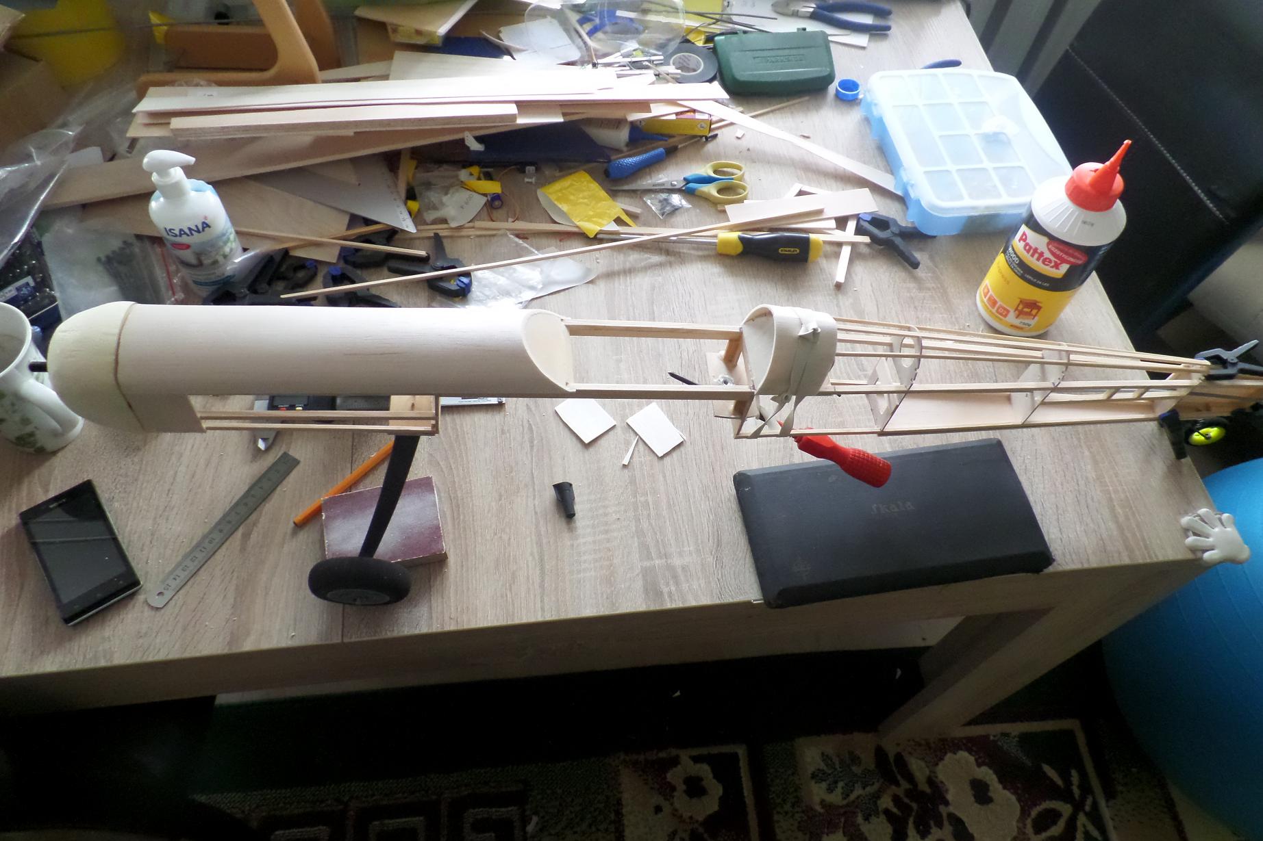

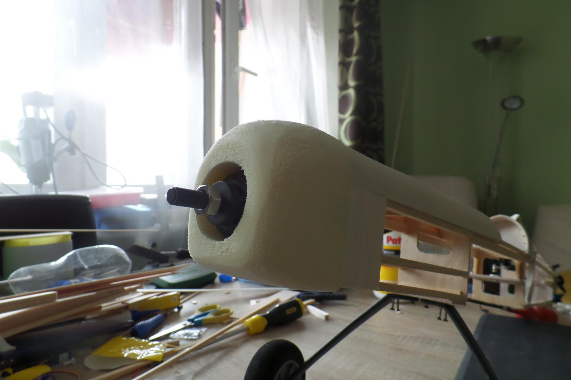

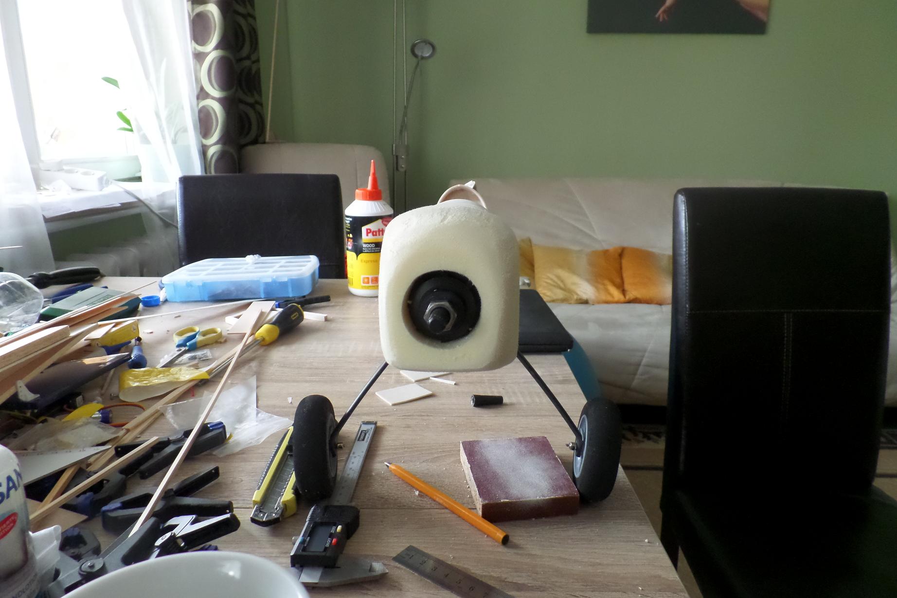

Mój Fun Fly, którego ostatnio rozbiłem na lotnisku w EG, (viewtopic.php?f=41&t=1155)
doczekał się remontu.
Postanowiłem troszkę zmienić konstrukcję i wydłużyć przód, poprzednia wersja miała bardzo duży problem z wyważeniem.
W ramach ćwiczeń z laminatami, próbuje zrobić maskę silnika. Poniżej fotki, z przymiarki kopyta.
SAM_4126_40.jpg [ 215.4 KiB | Przeglądany 20137 razy ]
SAM_4125_40.jpg [ 259.43 KiB | Przeglądany 20137 razy ]
SAM_4124_40.jpg [ 161.07 KiB | Przeglądany 20137 razy ]

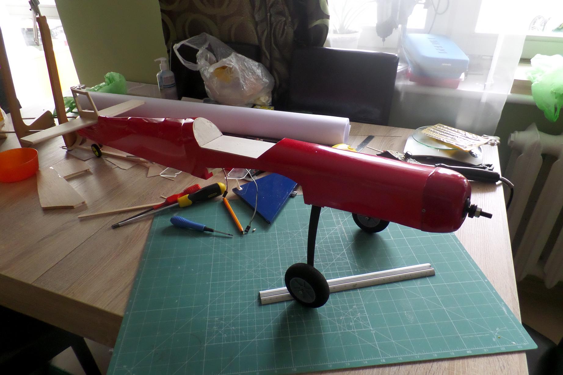

Maska silnika przyjmuje kolejne warstwy lakieru, a w międzyczasie oklejam kadłub.
SAM_4129_40.jpg [ 258.57 KiB | Przeglądany 20083 razy ]

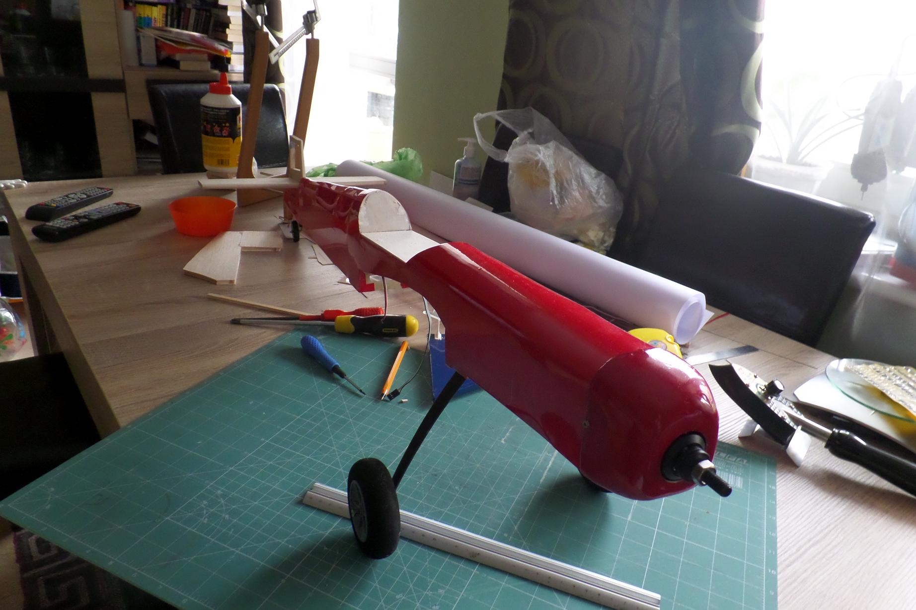

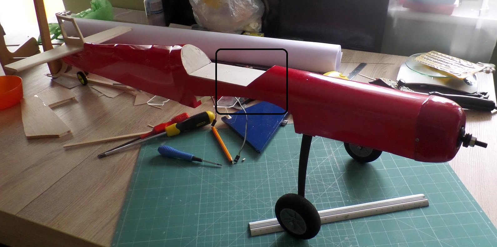

Maska, zamontowana... choć chyba będę musiał wyciąć jakieś dodatkowe otwory do chłodzenia...
Usterzenie wklejone, może dziś je okleję. W między czasie robię SW.
SAM_4131_40.jpg [ 242.11 KiB | Przeglądany 20044 razy ]
SAM_4132_40.jpg [ 229.84 KiB | Przeglądany 20044 razy ]
 Tytuł: Re: Fun Fly
Post: 7 mar 2015, o 19:28
Posty: 1199

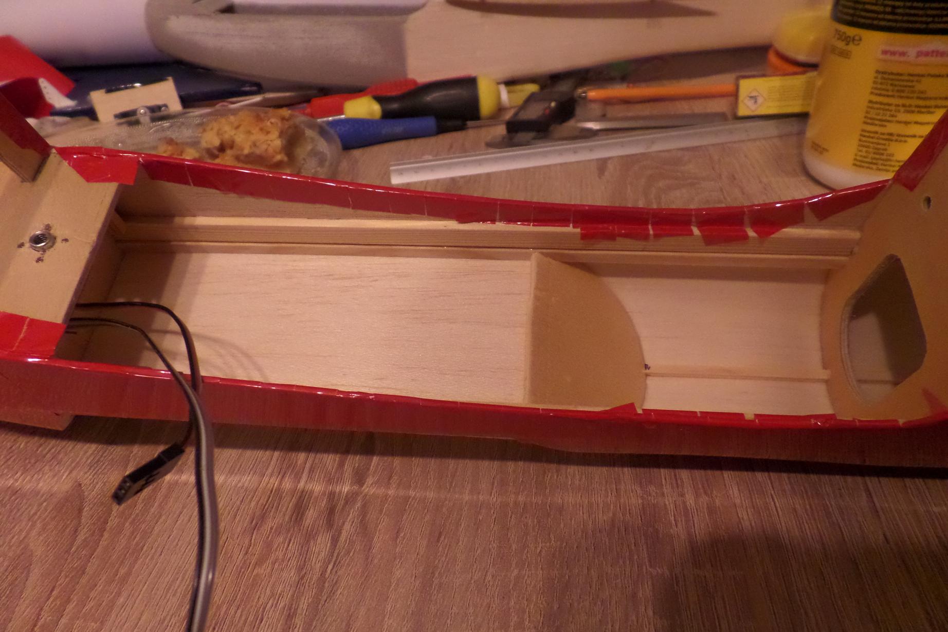

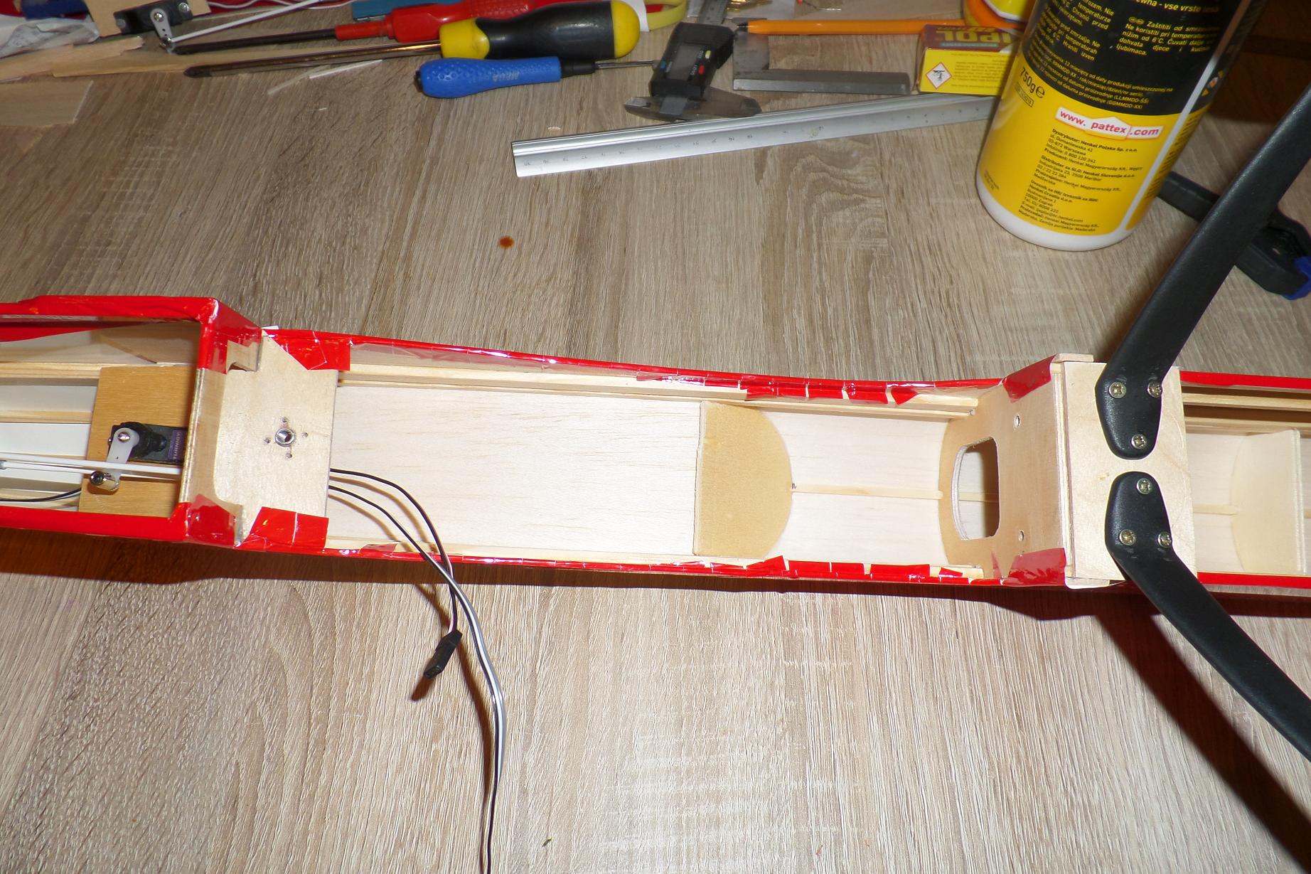

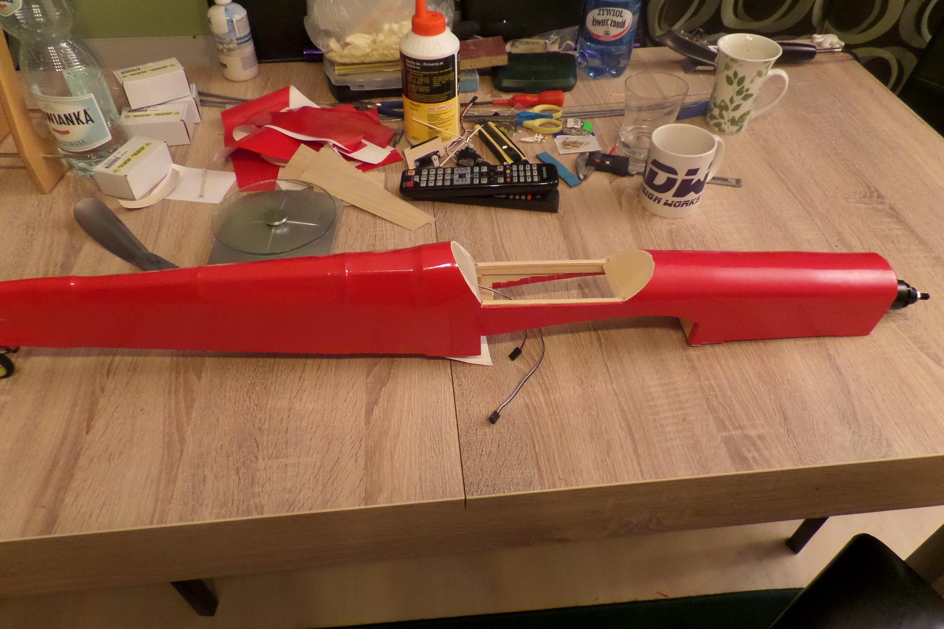

Nie widzę na zdjęciu dokładnie jak kadłub jest zbudowany ale jest bardzo cienki przekrój na środku (w najgorszym miejscu)
SAM_4131_40.jpg [ 345.01 KiB | Przeglądany 20033 razy ]
O ile w powietrzu będzie ok to twardsze lądowanie może złamać kadłub. Pewnie skrzydło będzie przykręcone tak aby "pomagało" ale jeśli w tym miejscu masz tylko po 2 listewki sosnowe na bokach a od góry i dołu balsę ze słojami w poprzek to niezbyt mocno takie rozwiązanie. Znacznie większą wytrzymałość uzyska się, jeśli pas górny i dolny będzie rozciągany/ściskany (np. na wzór dwuteownika). Chyba że masz tam wzmocnienia to co innego.
Jak w ogóle ze sztywnością kadłuba w tym momencie na skręcanie? Jak złapiesz za maskę i stateczniki to jak zachowuje się konstrukcja?

Od wewnątrz wygląda tak:
SAM_4133_40.jpg [ 252.17 KiB | Przeglądany 20025 razy ]
SAM_4134_40.jpg [ 423.22 KiB | Przeglądany 20025 razy ]
Za podłużnicę robi sosna 5x5 - w poprzedniej wersji (przed opisywanym na początku krecikiem) była tylko ona i faktycznie kadłub trochę pracował.
Aktualnie dodałem do niej w tym miejscu jeszcze sosnę 8x3, bardzo wzmocniło to konstrukcję.
Wydaje się być dobrze (w porównaniu z poprzednią wersją bardzo dobrze :lol:).
Ogólnie podwozie jest wklejone tak by przy twardszym lądowaniu po prostu odpadło, rozpraszając nadmiar energii.
Poprzednio się to sprawdzało, a po takim zdarzeniu lądowałem na brzuszku na trawie.
Jeśli chodzi o skręcanie to wymaga trochę siły, ale występuje.
Przyczepiłem takie coś (http://www.hobbyking.com/hobbyking/stor ... Gauge.html) do poziomego.
Przód (od silnika do podwozia) oparłem o stół, wyginałem przykładając siłę przy statecznikach.
Wskazówka wychylała się do 5 stopni. Więcej nie próbowałem, z obawy o kadłub.
Nie mam pomysłu jak zmierzyć przykładaną i potrzebną do obrotu siłę. :|
 Tytuł: Re: Fun Fly
Post: 10 mar 2015, o 19:37
Posty: 1199
Nie wiem jak z masą, Fun Fly-ami się nigdy nie zajmowałem ale osobiście wzmocnił bym dół sklejką robiąc "skrzynkę" (kleić do balsy/sosny nie do folii). Oczywiście jak potrzebne są wycięcia aby wyprowadzić przewody, elementy to lepiej zrobić bardziej podłużny otwór niż szerszy a krótszy - będzie procowało więcej włókien. I im wyższa ta skrzynka tym dużo bardziej wytrzymała.
Jeśli masa lub miejsce nie pozwalają, zawsze można dokleić poziomo listewki sosnowe wzdłuż kadłuba, tak aby złapały się z tamtymi. I lepsze o przekroju bardziej prostokątnym niż kwadratowe.
A jeśli chodzi o zmierzenie wartości momentu (siła x ramię) jaki jest potrzebny aby skręcić kadłub np. o 5° to chyba tylko orientacyjnie się to przyda. Można zmierzyć to przed i po wzmocnieniu kadłuba i dowiedzieć się jak zwiększyła się sztywność. Bez robienia dodatkowych przyrządów ja zrobiłbym to tak - zamocować oś silnika w imadło tak aby kadłub był poziomo. Złapać ręką za kadłub pod statecznikiem a z przodu, przy imadle przymocować np. kawałek listwy/deski do kadłuba. Trzymamy kadłub przy stateczniku sztywno a naciskając/ciągnąc za deskę za pomocą wagi wiemy jakiej siły potrzebujemy użyć [N] aby wykonać obrót o dany kąt. Później zmierzyć odległość przykładanej siły od osi (w metrach), pomnożyć i mamy wartość momentu w niutonometrach [N*m]. Oczywiście jeśli nie zmieniamy długości dźwigni wystarczy nam tylko porównanie przyłożonej siły.

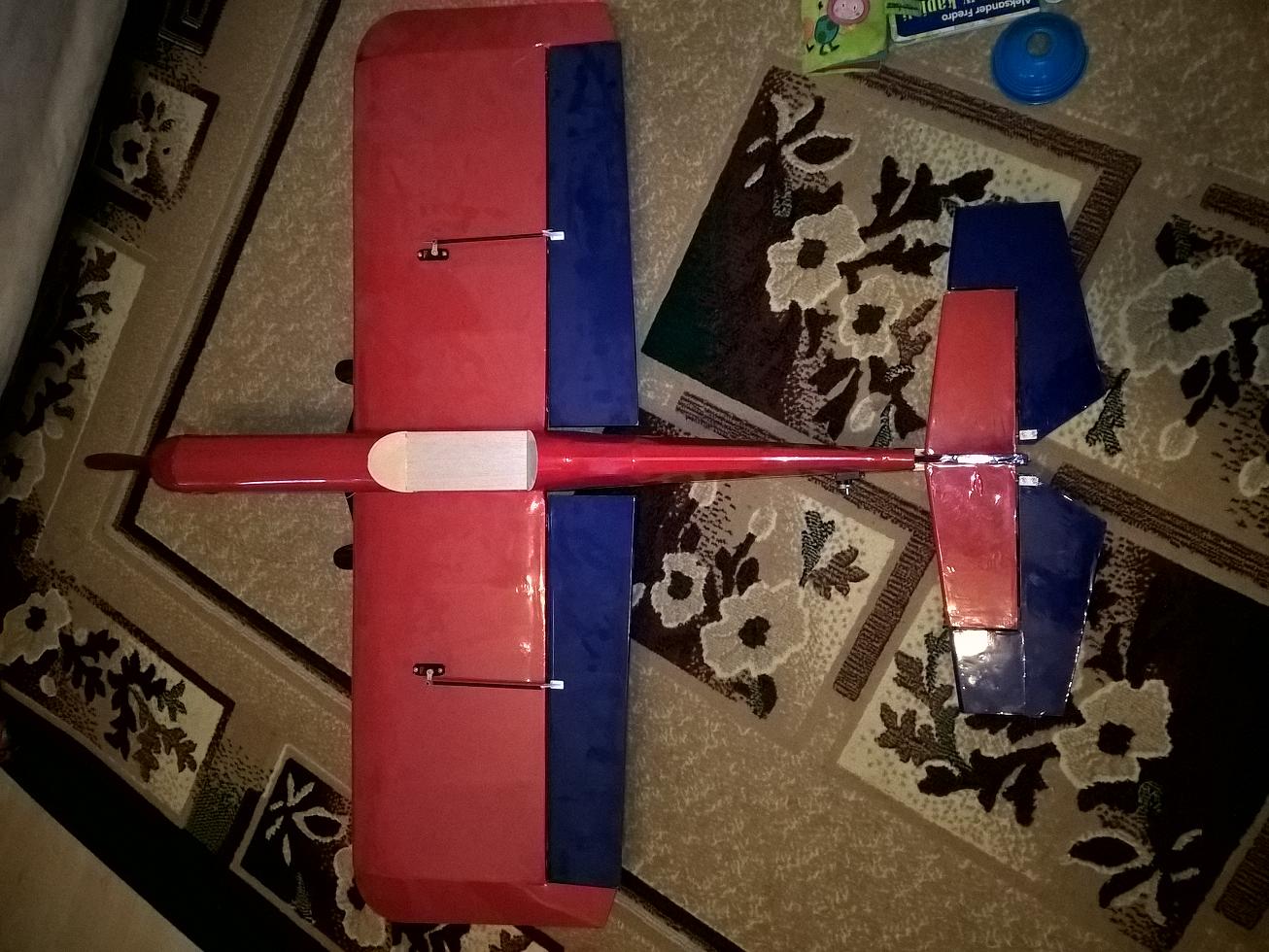

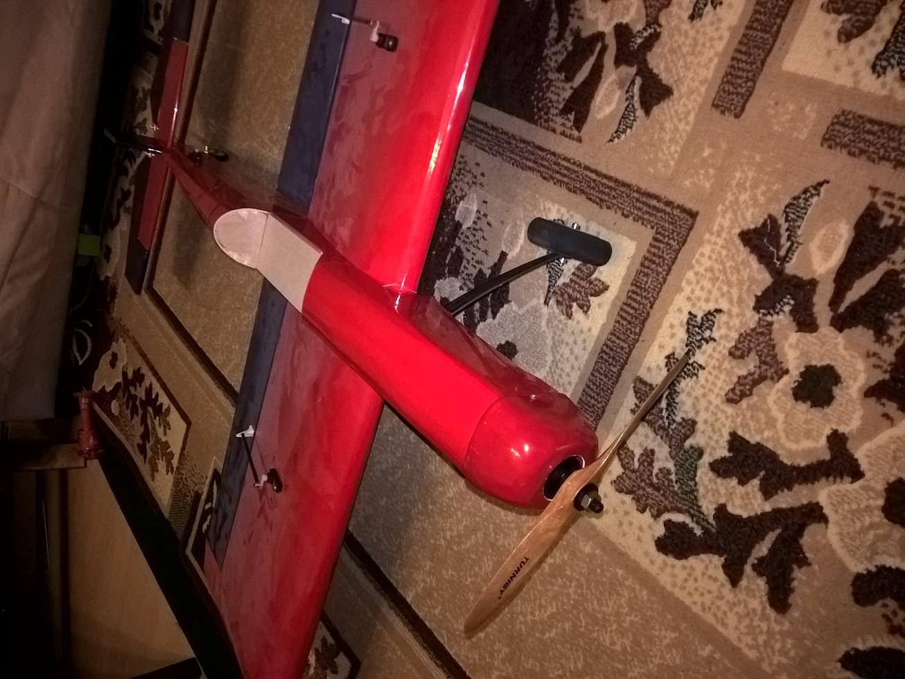

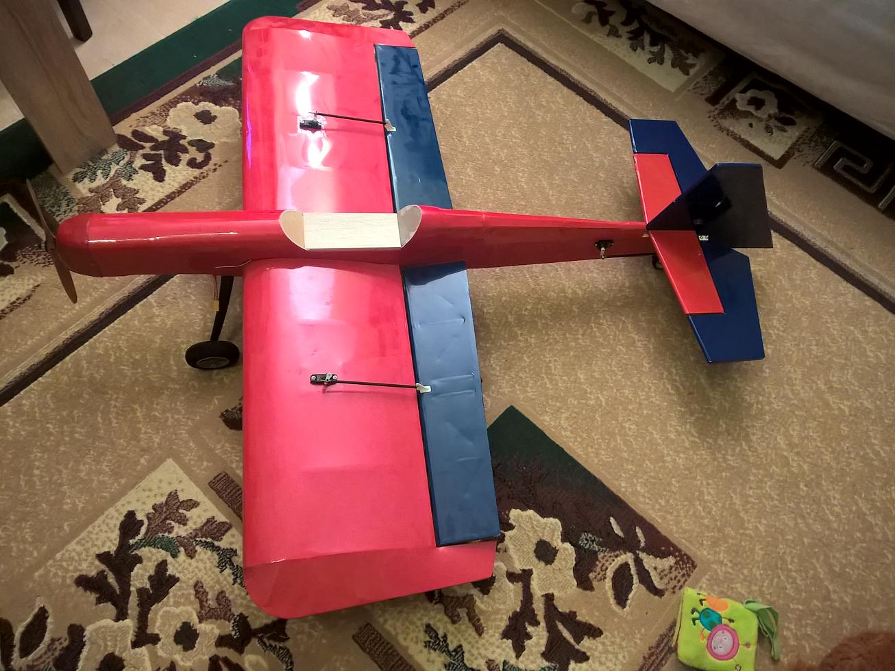

FunFly, czekał, czekał w końcu się doczekał. :lol:
Okleiłem go do końca, zamocowałem stery, podpiąłem serwa.
WP_20150530_20_37_14_Pro_40.jpg [ 240.97 KiB | Przeglądany 19791 razy ]
WP_20150530_20_37_30_Pro_40.jpg [ 226.04 KiB | Przeglądany 19791 razy ]
WP_20150530_20_53_29_Pro_40.jpg [ 231.74 KiB | Przeglądany 19791 razy ]
Zamówiłem mu nawet nowy pakiet 3S 2,8Ah.
Model praktycznie gotowy, czekam na pakiet by go wyważyć i zrobić odpowiednią półkę na mocowanie baterii.

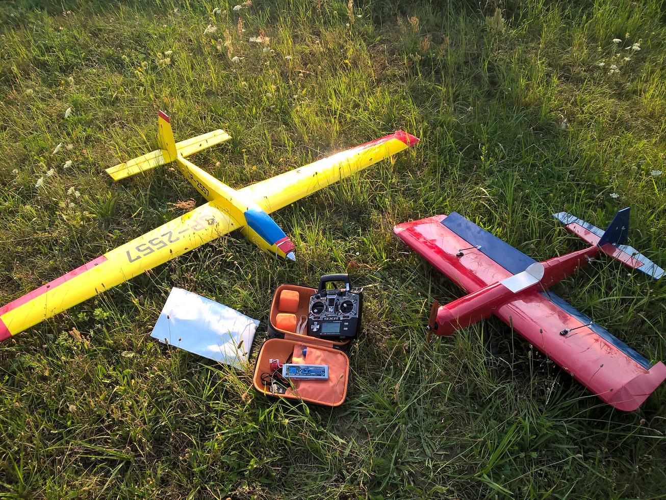

Ostatnio na łące - na której dotychczas latałem w Gdańsku (Lublewie) odbył się oblot po remoncie.
Ogólnie pogoda wydawała się obiecująca, podmuchy wiatru do 3m/s.
Jednak zanim złożyłem modele i wybrałem się na środek pola, podmuchy się trochę nasiliły.
WP_20150815_17_36_24_Pro_40.jpg [ 509.23 KiB | Przeglądany 19646 razy ]
Pierwszy lot wykonałem FunFly-em, po małym trymowaniu nawet latał jak trzeba.
Niestety po 8 minutach zabawy skończył się prąd... lądowanie - zmiana modelu.
Jednak 20 minutowe loty termiczne Bekasem w EG, trochę mnie rozpuściły... te 8 minut "jakiś tam" wygłupów FunFly-em,
pozostawiły raczej niedosyt - lekki niesmak... za krótko i trochę tak bez celu.
