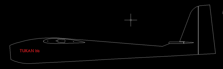

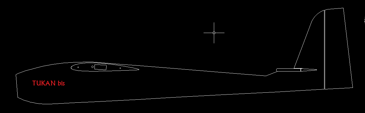

Wersja rozwojowa "Tukana", "Tukan bis". Narysowałem od nowa kadłub i statecznik pionowy. W wyniku doświadczeń z eksploatacji wcześniejszej wersji wprowadziłem kilka zmian. Zmiany mają na celu poprawienie wytrzymałości i funkcjonalności modelu. Dużą bolączką prototypu była mała wytrzymałość centralnej części kadłuba. Skupiłem się na dopasowaniu kadłuba do sprawdzonego napędu/zasilania - mamy pewien zapas silników SK3 5045 :P - i wzmocnieniu podstawy podwozia. Część ogonowa, powiedzmy od krawędzi spływu, sprawdziła się i tutaj większych zmian nie wprowadzałem. Zupełnie nie trafionym pomysłem był jednak układ krzyżowy usterzenia /zamocowany poziomy na stałe w stateczniku pionowym/, bardzo podatny na uszkodzenia w czasie transportu i obsługi. Oto jakie zmiany zostały wprowadzone w nowej wersji.
1. Skrócony przód kadłuba o 50 mm, dopasowany do wspomnianego silnika i zasilania.
2. Przesunięcie statecznika poziomego do przodu. Teraz będzie nie dzielony przykręcony do kadłuba śrubą M4, posadowiony na niewielkiej wieżyczce. Przekonstruowany statecznik pionowy, dopasowany do umiejscowienia poziomego.
Skrzydła te same, ten sam statecznik poziomy i ster kierunku. Aby wzmocnić całą konstrukcję zastosowałem w strukturze wewnętrznej sklejkę lotniczą 3 mm /Panama/ a boki, góra i dół kadłuba to sklejka topolowa. Kadłub będzie pokryty tkaniną i pomalowany. To samo podwozie, główne jak i tylne - świetnie się sprawdziły.
Nowy Tukan musi mieć poprawioną widzialność. Niebieski kolor słabo był widoczny podczas lotów holowanych. Planuję kompilację jaskrawych, kontrastowych kolorów: czerwony, żółty, czarny (?), paski lub coś w tym sensie. Skrzydła po naprawie również dostaną nową kolorystykę. Ale to za jakiś czas.
W nowym Tukanie nie ma "nasady płata", tzn, są płaskie boki w tym miejscu. Planuję zbudować, w perspektywie, nowe płaty, na innym profilu /clark Y ?/.

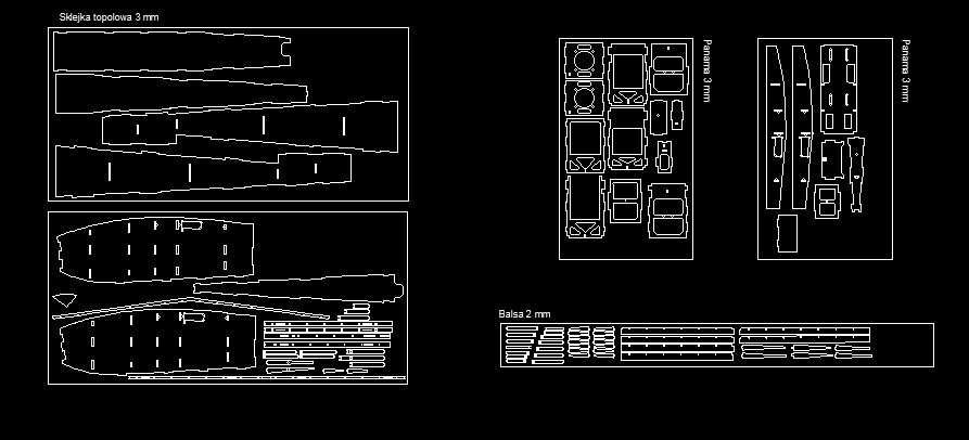

Formatki zrobione i wysłane na laser, materiały kupione. Myślę, że w połowie tygodnia zlecę cięcie. Dwa zrzuty z komputera: sylwetka boczna Tukana bis i formatki /te większe arkusze mają wymiar 830x400 mm/
CDN

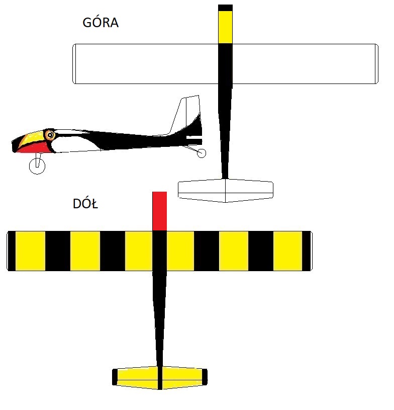

"Planuję kompilację jaskrawych, kontrastowych kolorów: czerwony, żółty, czarny (?), paski lub coś w tym sensie."
Będę wredny ;) :lol: i przypomnę moją propozycję malowania pierwszego Tukana. Została odrzucona :oops: :( . Na niebie na pewno byłby widoczny i do tego ma kolorystykę tego ptaka.

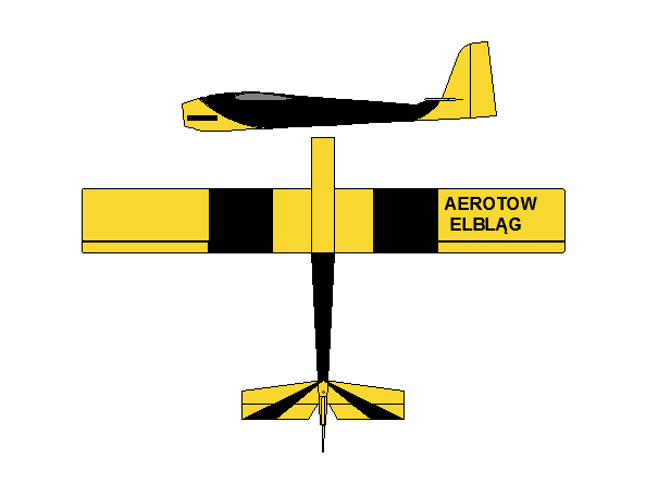

Czekając na wycięcie formatek zabrałem się za remont płatów. Wczoraj zerwałem folię z konstrukcji i przeprowadziłem rewizję konstrukcji skrzydeł. Jest kilka pól na kesonach do wymiany, muszę zrobić nowe obsady zawiasów lotek, odbudować końcówkę prawego płata i jeszcze jakieś drobiazgi. Zastanawiałem się nad kolorystyką modelu. Postanowiłem że będzie to miks ciemnożółtego i czarnego /mat/, coś jak na zrzucie niżej.

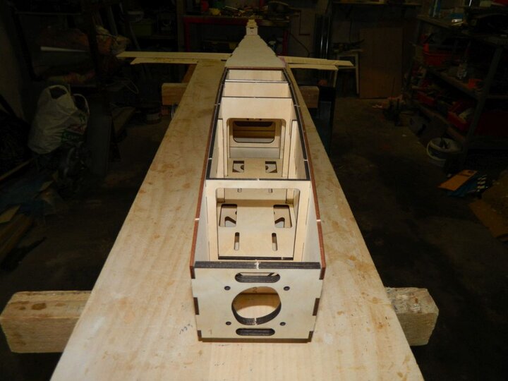

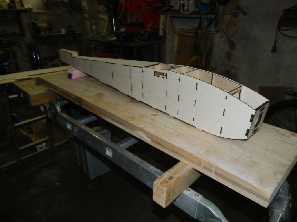

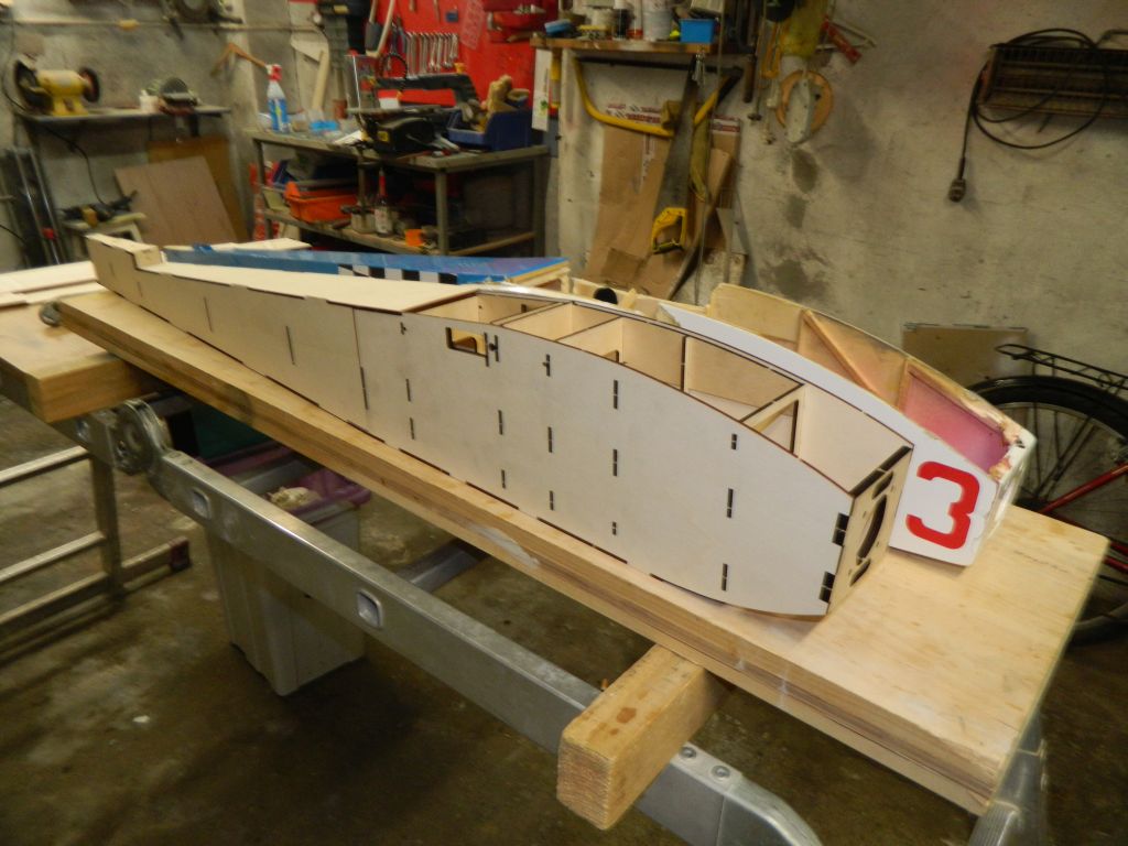

Post: 25 lut 2022, o 00:39

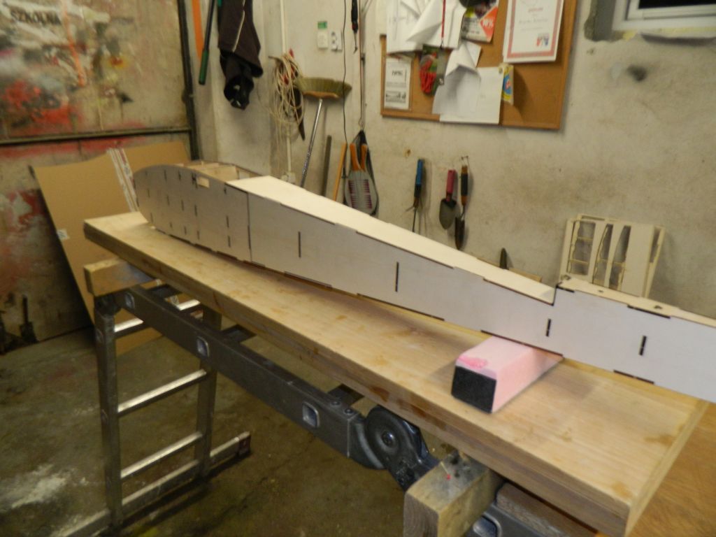

Formatki wycięte. Przymiarka na "sucho" i porównanie z pierwszym Tukanem.

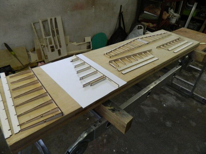

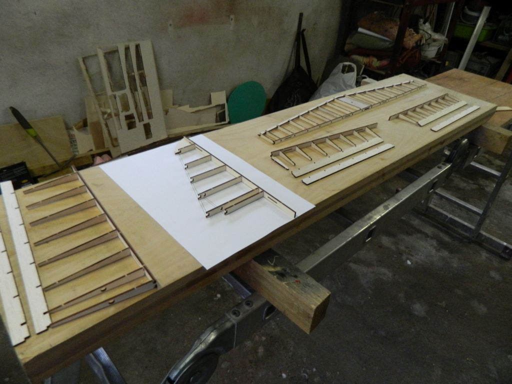

Post: 25 lut 2022, o 15:13
Sprawdziłem "na sucho" wycięte elementy usterzeń. Ogólnie ok. Było kilka błędów nie wpływających na montaż. Raczej dotyczy to wpustów. Wszystko poprawione, również w formatkach kadłuba. Można brać się za sklejanie :) .
CDN
