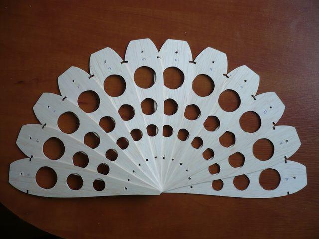

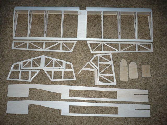

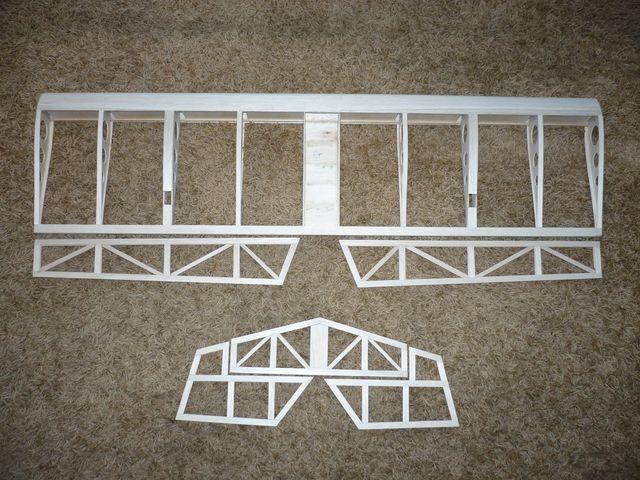

Akrobat chodził mi po głowie od dawna (najlepiej o tym wie Sławekmod). Wykorzystując zapasy materiałowe i uprzejmość szefa wycięto mi w firmie wzorniki, więc teraz produkować żeberka mogę do woli.
Wielkość modelu 1,1M
p1050791f.jpg [ 45.11 KiB | Przeglądany 27919 razy ]
p1050792y.jpg [ 51.9 KiB | Przeglądany 27919 razy ]
p1050793v.jpg [ 68.52 KiB | Przeglądany 27919 razy ]
Jak mi dziś żona pozwoli to dołożę wszystkie wypełnienia międzydźwigarowe i powalczę z pokryciem skrzydła na spływie.
Jutro wolne od pracy także budowa będzie kontynuowana. mam nadzieję, że ten model nie będzie powstawał pół roku.

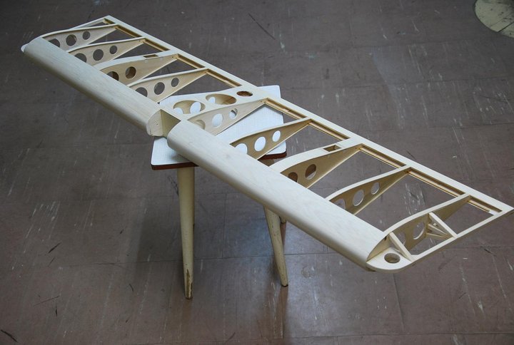

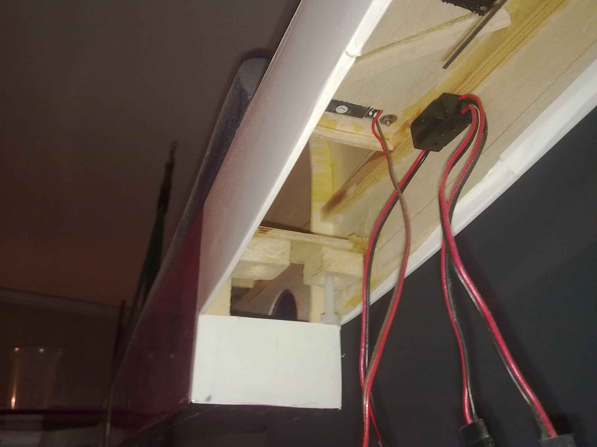

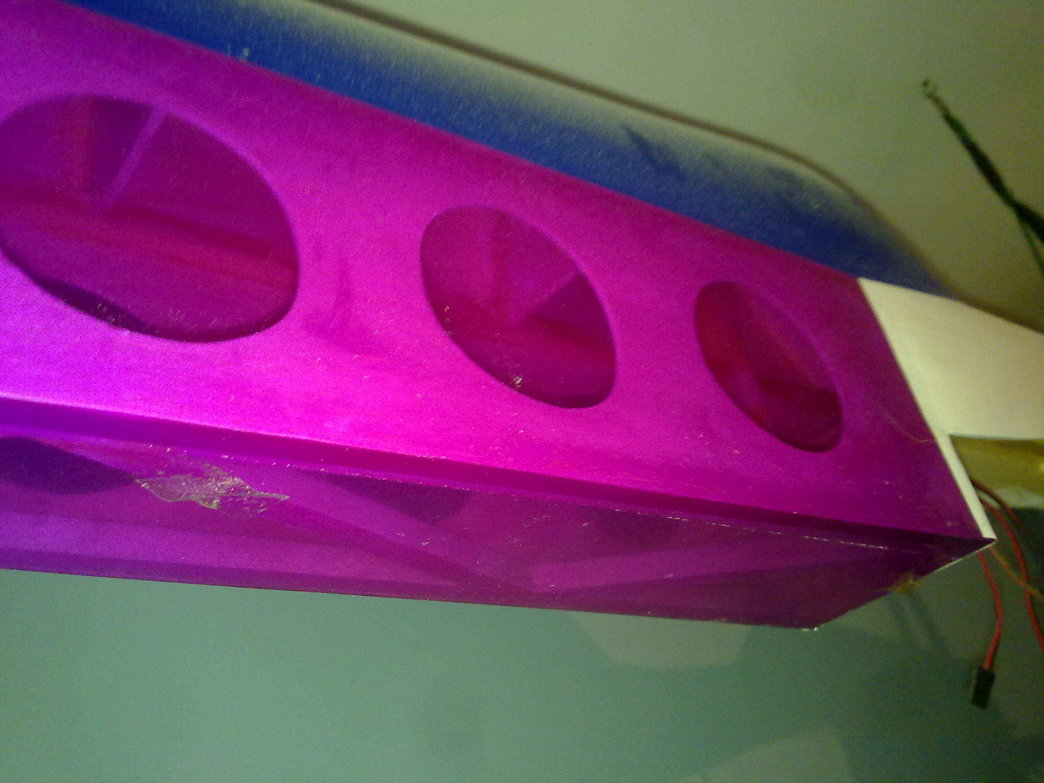

jak będziesz robił kadłub to zostaw trochę więcej materiału w miejscu gdzie kończy się skrzydło wg. oryginalnych planów madmany są w tym miejscu bardzo kruche dobrze jest tez wkleić kawałek sosny lub cieniutkiej sklejki
20101128022.jpg [ 165.49 KiB | Przeglądany 30215 razy ]
u mnie w kolejnym wygląda to już tak

Dzięki. Poprowadzę podłużnice przez całą długość kadłuba.

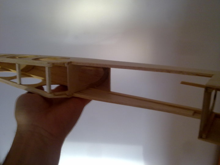

Witam.Cyrax dobrze napisał.Budowałem ten model rozp 1500mm pod spaline i dokładnie tak zrobiłem.Dwie podłuznice od kadłuba aż po ogon i wtedy konstrukcjia robi sie bardzo wytrzymała.W przeciwnym razie jest tak jak na foto u kolegi.
Komentarz: elektryk roz 100cm
4.jpg [ 145.14 KiB | Przeglądany 30170 razy ]
1.jpg [ 252.78 KiB | Przeglądany 30170 razy ]
Komentarz: spalina
2.jpg [ 191.54 KiB | Przeglądany 30170 razy ]

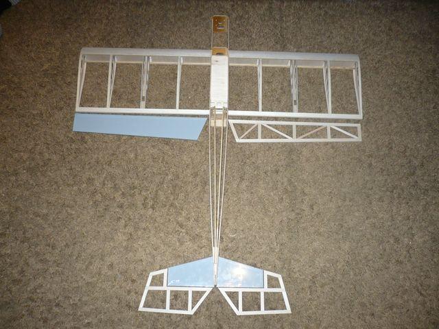

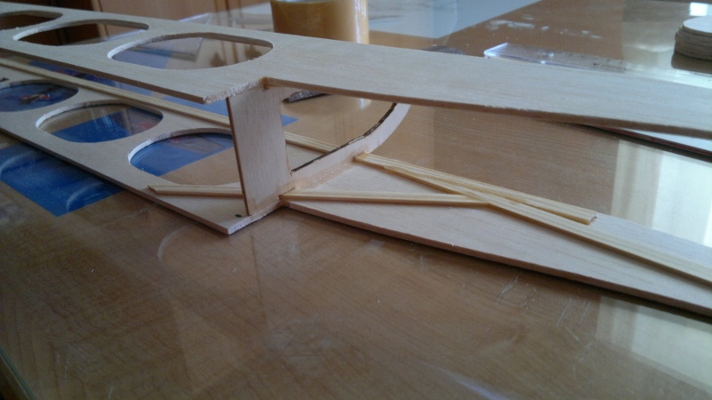

Żeby nie było, że temat zamarł zamieszczam fotkę tego co mam.
Obawiałem się o sztywność skrzydła (pierwszy raz taki wynalazek składam) ale jest wystarczająca.
Lotki, SW i SK są z kratownicy 3x7 z nakładkami z balsy 1,5mm. może ciężej i na pewno pracochłonniej, ale to model który ma lądować w ogródku za domem więc musi być mocno.
p1050868x.jpg [ 87.73 KiB | Przeglądany 27919 razy ]
Jak się żony w tygodniu pozbyłem na 3 dni to tylko lotki zdążyłem zrobić choć plan był bardziej ambitny. Dziś miałem niedziele modelarską więc w ruch poszedł SW

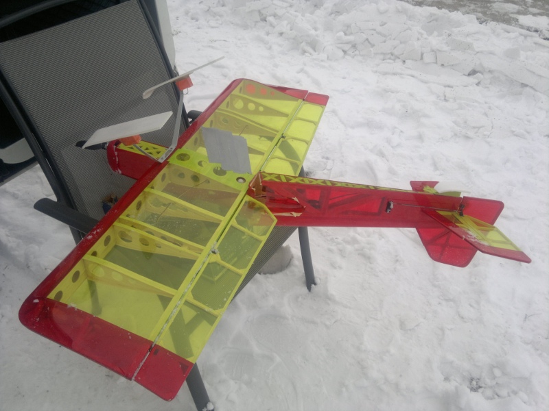

Ile waży płat?
Mój tak wygląda:
dsc8348.jpg [ 172.13 KiB | Przeglądany 27919 razy ]
Waga zdaje się 400gr (jutro zważę jeszcze raz dokładnie)
