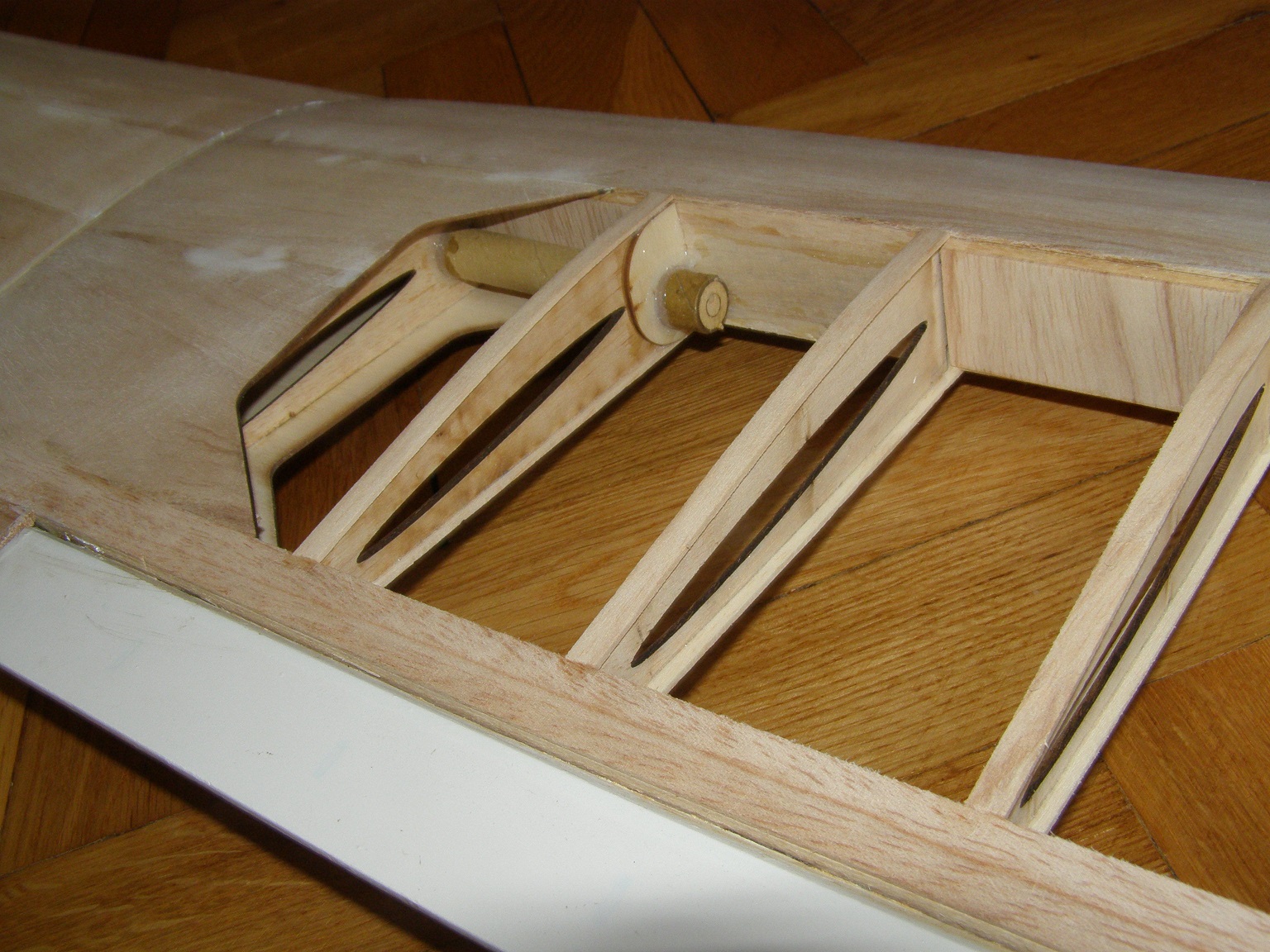

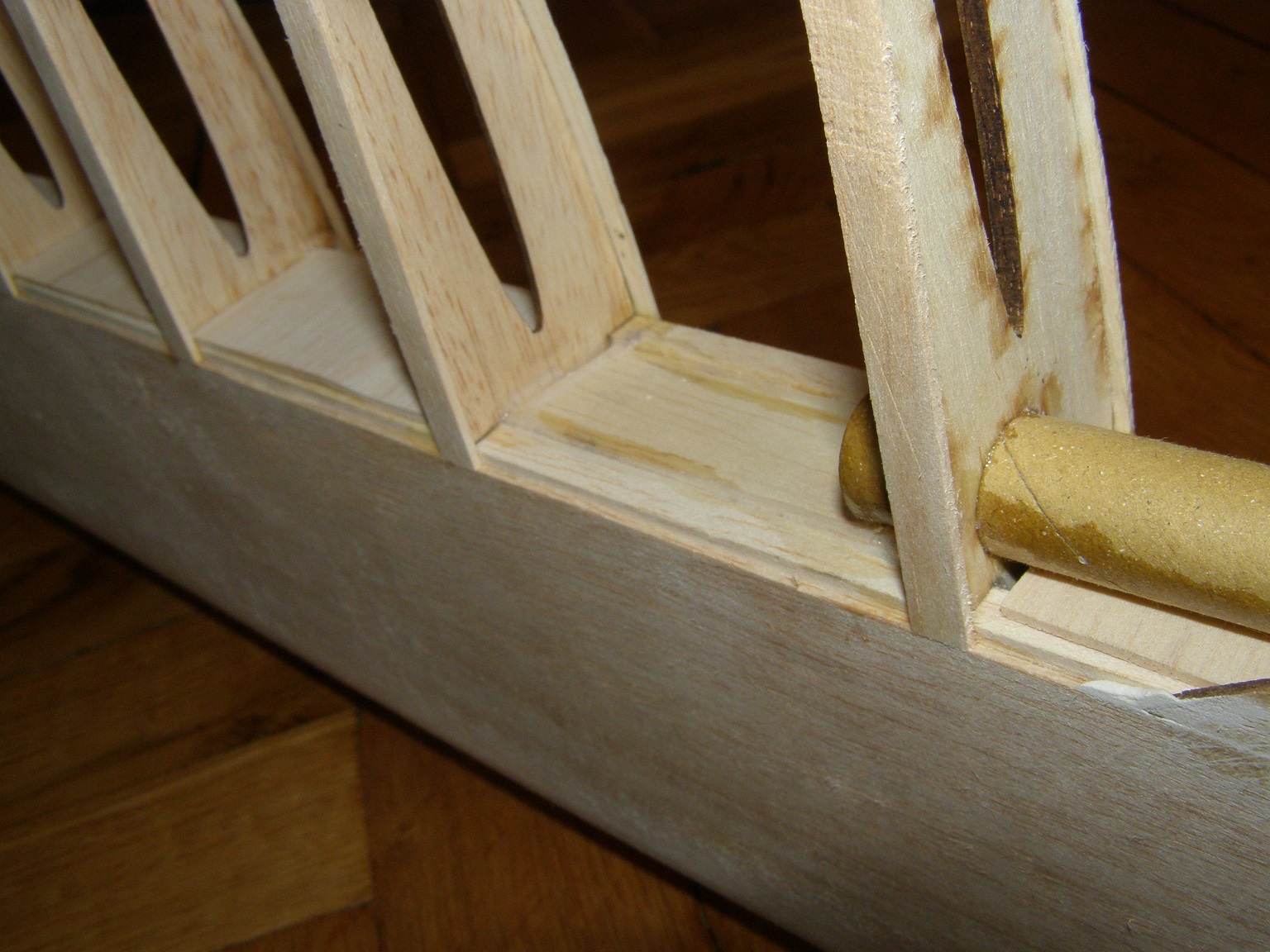

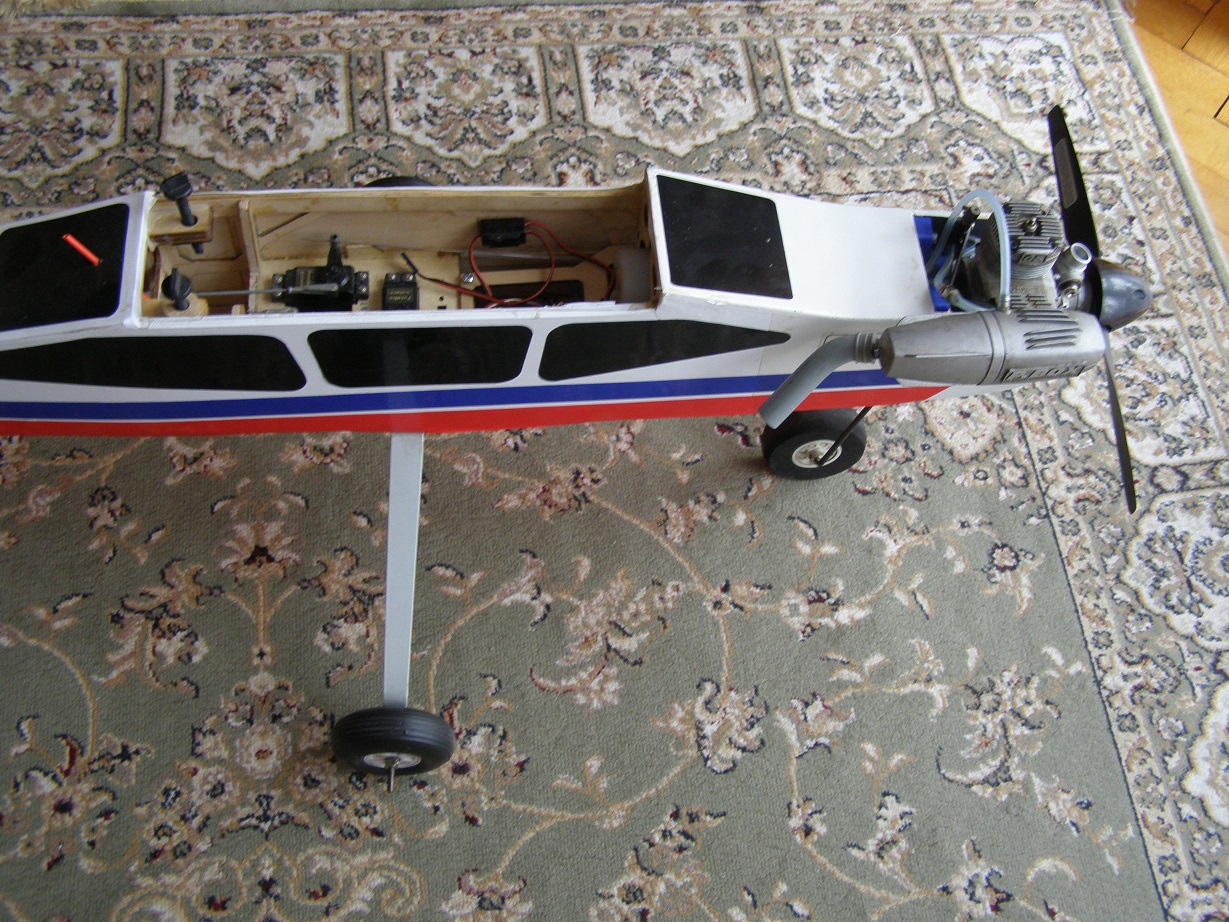

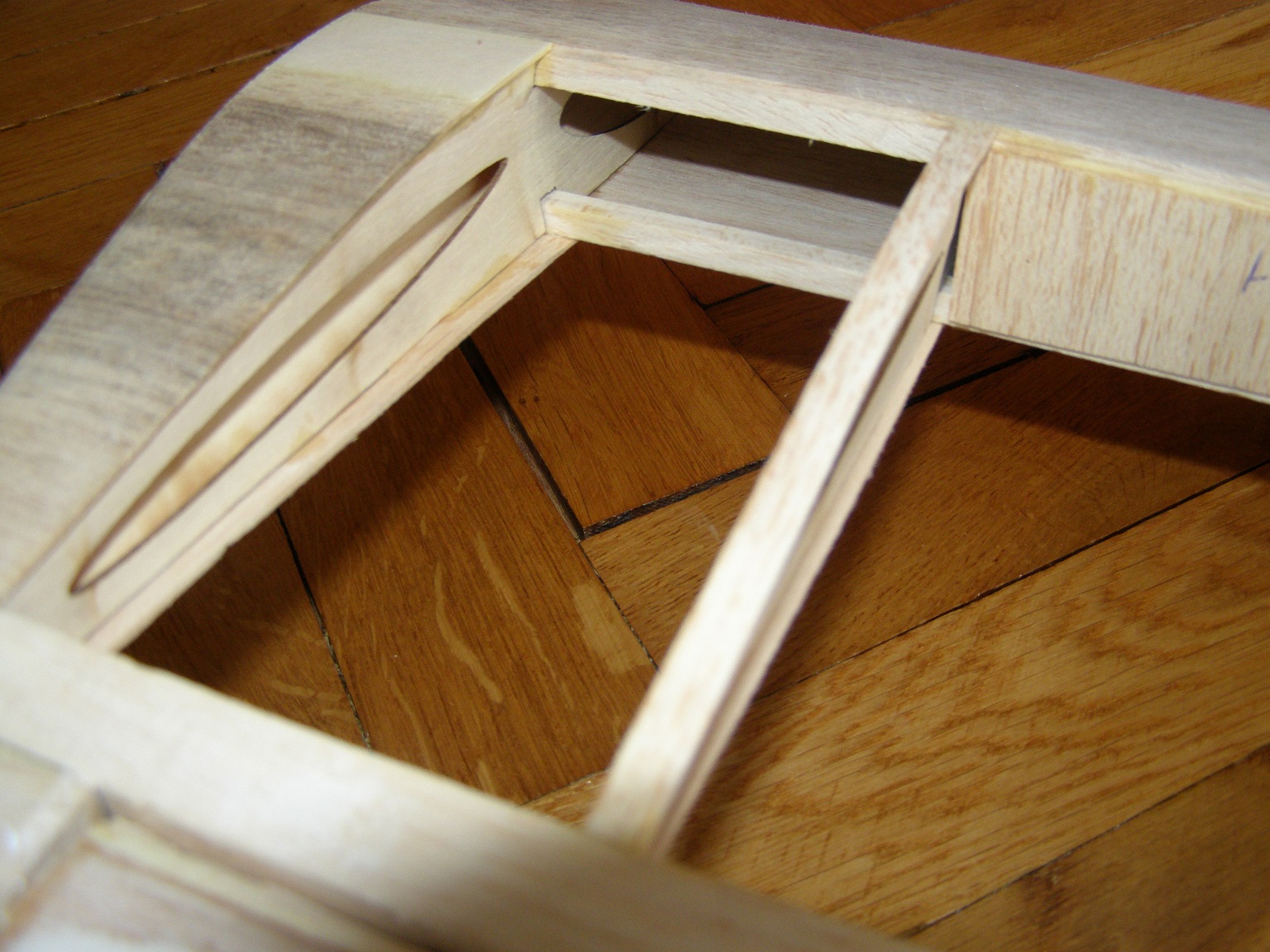

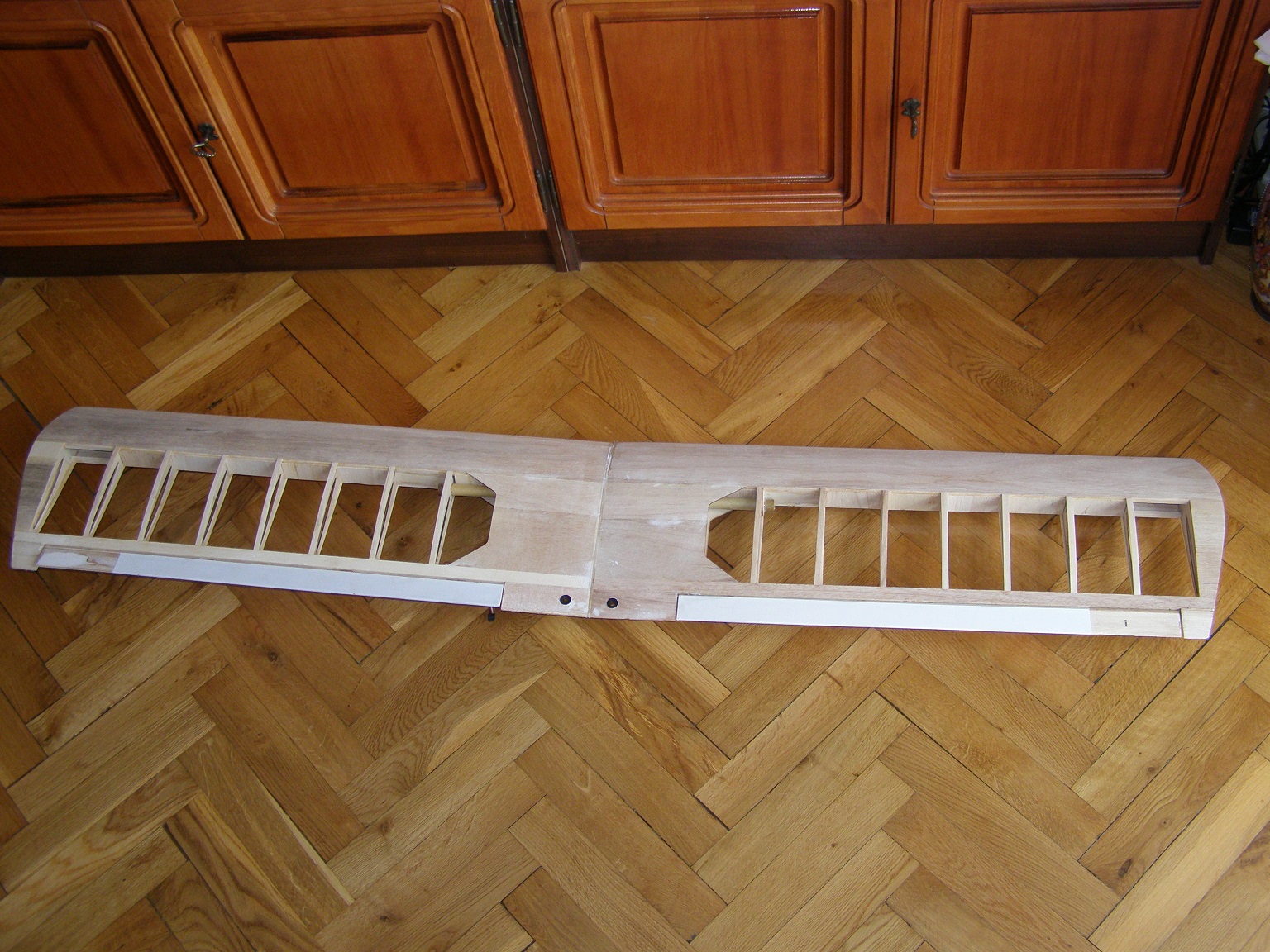

Umieściłem ten temat w elektrykach gdyż postanowiłem zrobić kapitalny przegląd - remont mojego trenerka wyrzucając z niego silnik spalinowy. ;) Jest to wietnamski zestaw. Chcę dla odmiany spróbować czegoś innego. :lol: Jestem zielony w tym temacie, więc na pewno będę pytał. :oops: Po za tym, nie mam warunków aby przechowywać a tym bardziej przewozić model który jest tłusty od oleju. Do tej pory model latał na silniku spalinowym O.S. Max46AX. Miałem nim jedną kraksę. :oops: Doraźnie wyremontowany latał dalej. Teraz jednak zrobię mu gruntowny przegląd. Na początek wziąłem się za skrzydło. Przede wszystkim usunąłem pękającą folię na której porządnie wyblakły kolory od paliwa i oleju. Nie było to takie trudne. Przyglądając się tej azjatyckiej konstrukcji jestem zaskoczony starannością wykonania. Całkiem przyzwoity użyty materiał (balsa twarda i średnia). Klejone jakimś wikolo podobnym klejem. Jedno żeberko uszkodziłem podczas gwałtownego zrywania folii. Parę miejsc do poklejenia i praktycznie można kłaść na nim nową folię. :)

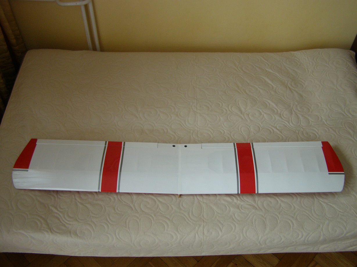

Skrzydło oklejone. Czas brać się za kadłub.

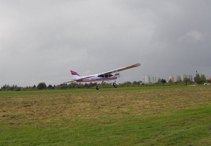

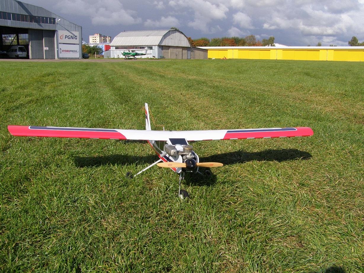

Ostatnie spojrzenie na wersję spalinową.
P6200212.JPG [ 519.19 KiB | Przeglądany 25421 razy ]

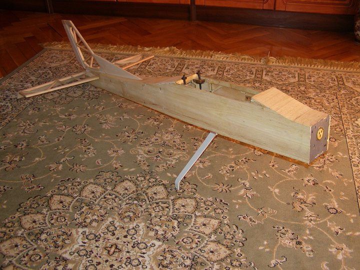

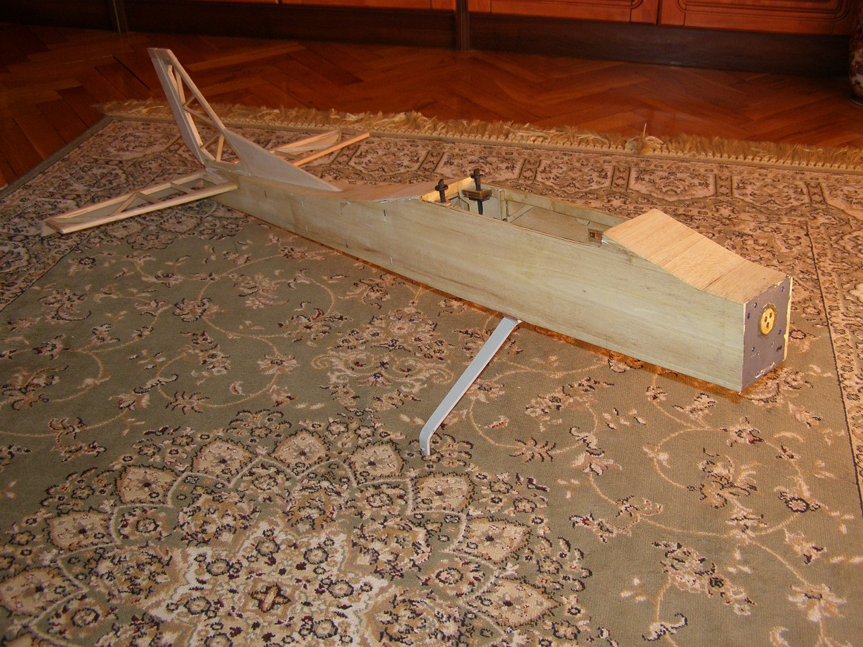

Po usunięciu starego pokrycia przegląd serwisowy. Tu i ówdzie trzeba podkleić, wzmocnić. Trochę godzin miał wylatane to i ślady eksploatacji ujawniły się. Dodatkowo przyszła płetwa przy stateczniku pionowym. Model przy dodawaniu gazu trochę kręcił pupą. Powinno wyeliminować to zjawisko.
P6210214.JPG [ 535.15 KiB | Przeglądany 25421 razy ]

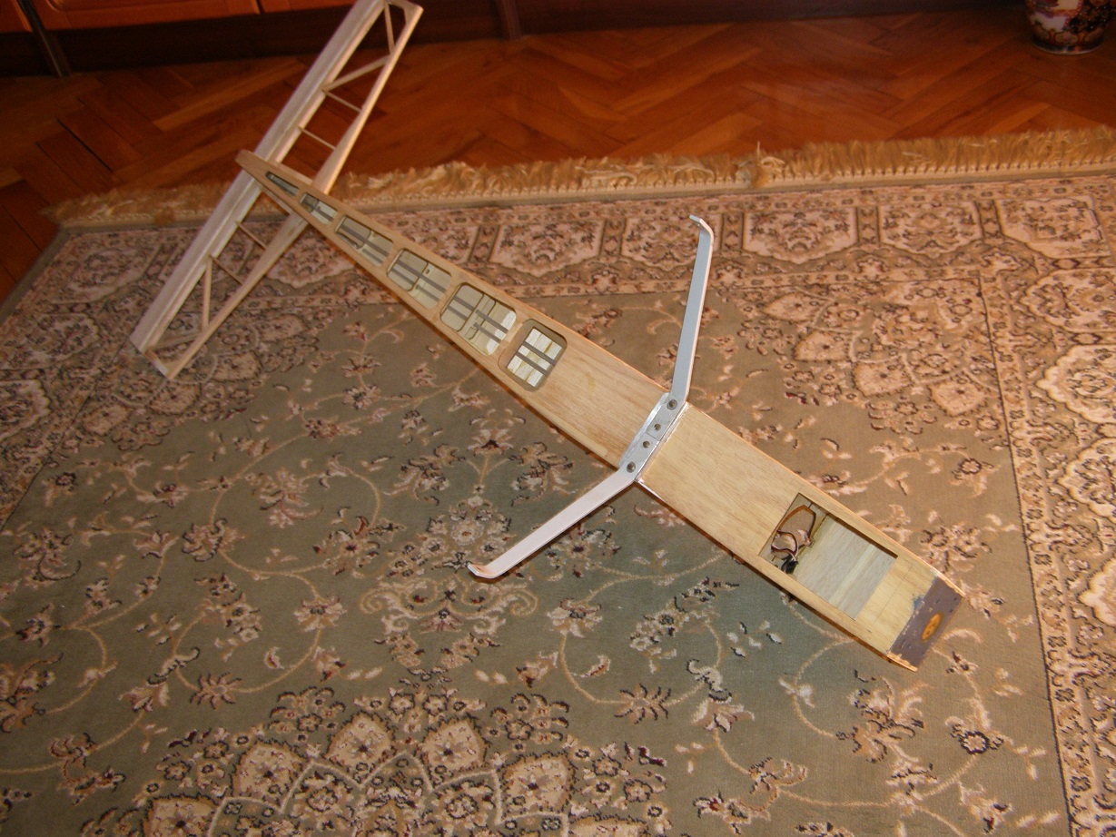

Żeby łatwiej było grzebać przy zasilaniu powstanie dodatkowy wziernik.
P6210215.JPG [ 446.96 KiB | Przeglądany 25421 razy ]

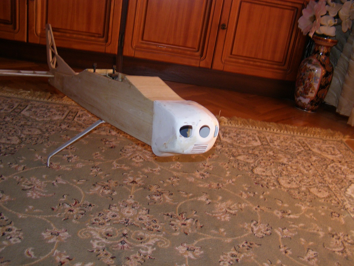

Mordka dostanie osłonę z otworami wentylacyjnymi.

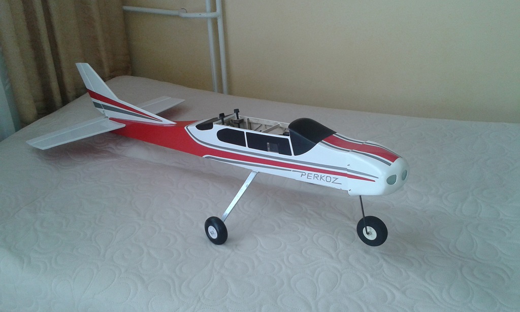

Owiewka powstała z laminatu na kopycie ze styroduru. Wyszła trochę pancerna ale do wyważenia będzie akurat ;) . Sylwetka kadłuba zmieniła się radykalnie, przez to powstał nowy model. Zastanawiałem się jak go nazwać :?: Prawie wszystkie nazwy ptaków wykorzystane i nic mi nie przychodziło do głowy. Padło na PERKOZ. Po naklejeniu nazwy zobaczyłem w sieci, że to nie nowość :shock: .

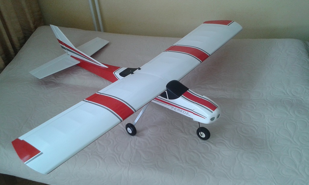

Co tam! Jest model szybowca "Kos" i jest samolot "Kos". Nie ma tematu :lol: . A oto jak się prezentuje w nowym malowaniu. Dół jest czerwony z białymi lotkami i sterem wysokości.
20200729_160003.jpg [ 144.56 KiB | Przeglądany 24421 razy ]

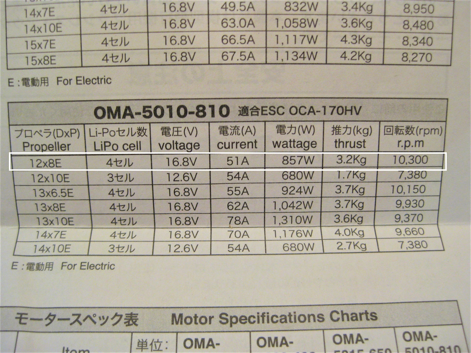

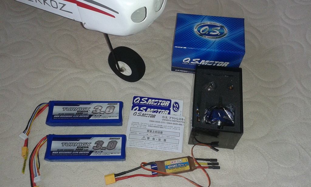

Model latał na spalinowym silniku OS.MAX to nadal będzie latał na elektrycznym odpowiedniku OS.MAX OMA-5010-810.
Powoli kompletuję wyposażenie ;) . Zdecydowałem ,że będzie miał osobne zasilanie serw.

Czekam jeszcze na śmigiełka. Wybrałem 12X8E.

3 kg, ciągu statycznego, będziesz mógł zawis na śmigle robić :lol: albo i holować małe szybowce :lol:

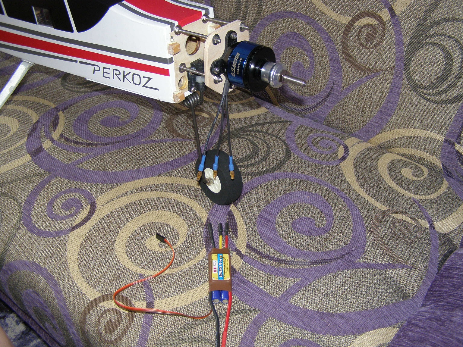

Zamontowałem silnik wykorzystując istniejące otwory gwintowane M4 po łożu silnika spalinowego :) . Wykłon 3 stopnie i skłon 1 stopień. Rozwiązanie ma tę zaletę, że mogę w każdej chwili to zmienić ;) .

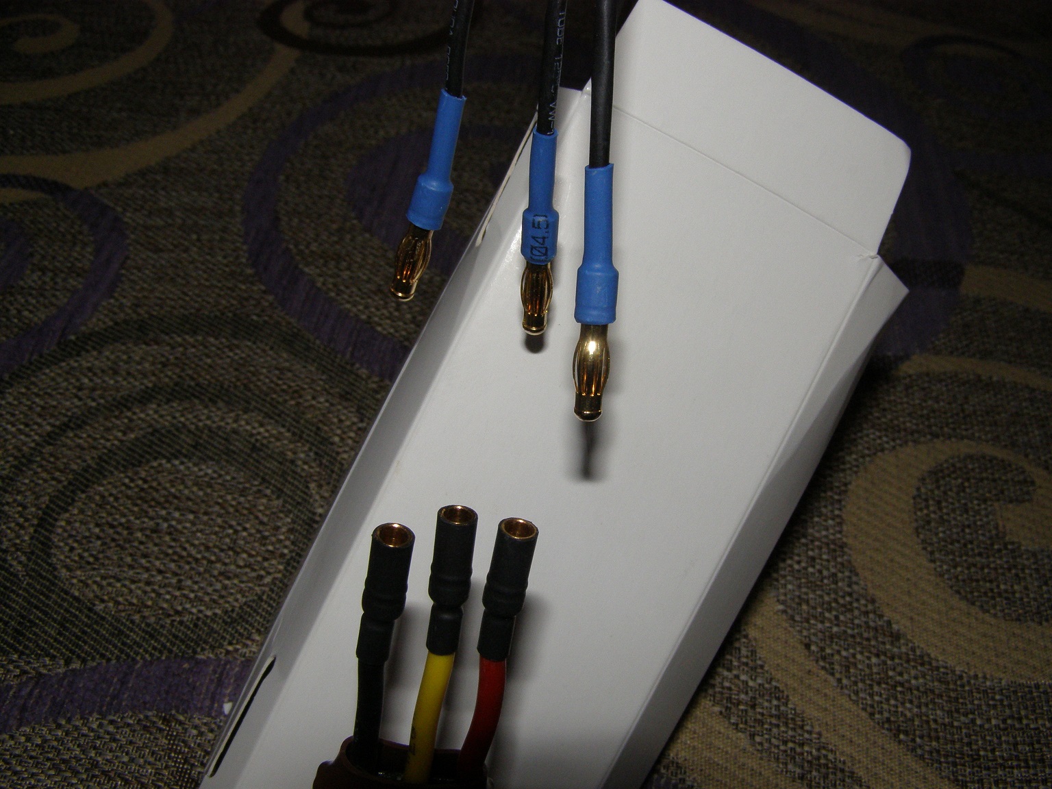

Przy okazji pojawił się problem z podłączeniem regulatora obrotów. Japońcy w tym silniku dali trzy jednakowe przewody, niczym nie różniące się kolorem :shock: . W instrukcji nic nie ma. Bądź tu mądry i pisz wiersze. Przecież nie można tego dowolnie podłączyć! Uszkodzenie czegokolwiek może pociągnąć kasę. Ot i mam dylemat :( .

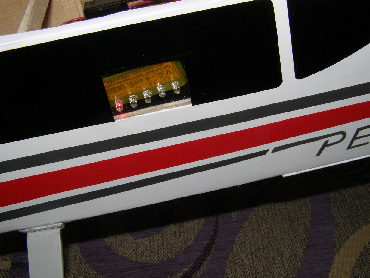

Wykonałem okienko aby kontrolować poziom naładowania zasilania serw.

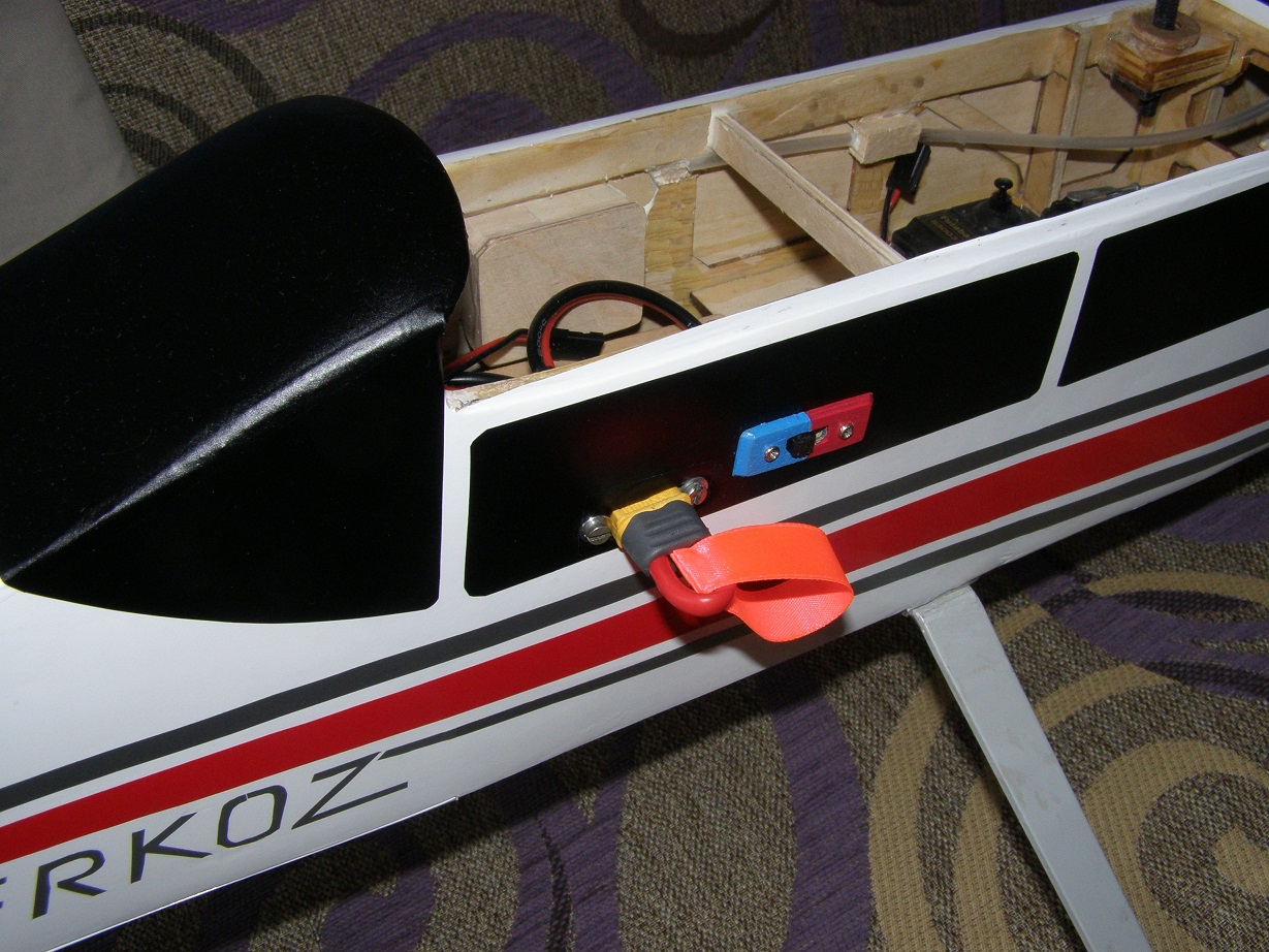

Zamontowałem wyłącznik wysokoprądowy zasilania silnika. Licho nie śpi.
P8040317.JPG [ 389.98 KiB | Przeglądany 24270 razy ]

Przy okazji pojawił się problem z podłączeniem regulatora obrotów. Japońcy w tym silniku dali trzy jednakowe przewody , niczym nie różniące się kolorem :shock: . W instrukcji nic nie ma. Bądź tu mądry i pisz wiersze. Przecież nie można tego dowolnie podłączyć!
Na japonerskich silnikach się nie znam, natomiast chińskie jak nie podłączysz to będzie chodził, nic się nie dzieje, poza zmianą kierunku obrotów oczywiście :lol:
Pozdrawiam, Stefan
Post: 4 sie 2020, o 16:33
Dokładnie tak. Tam nie ma co się zepsuć podłącz dowolnie a jak zły kierunek obrotów zamień skrajne miejscami.

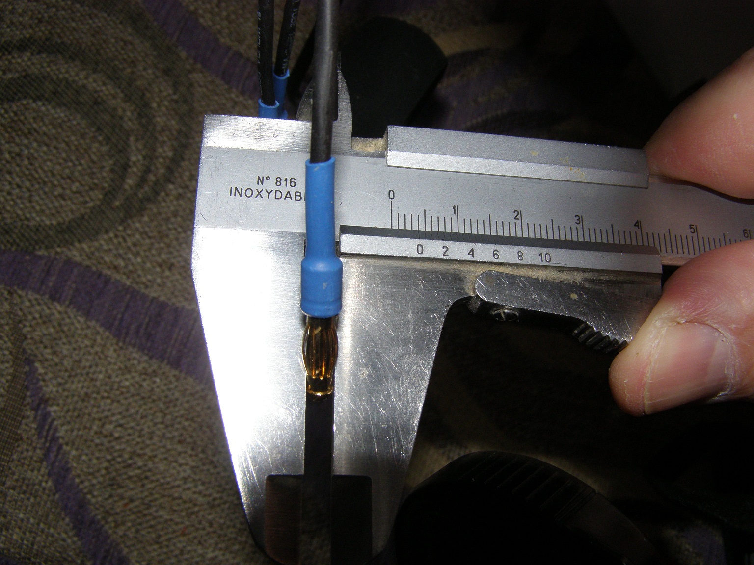

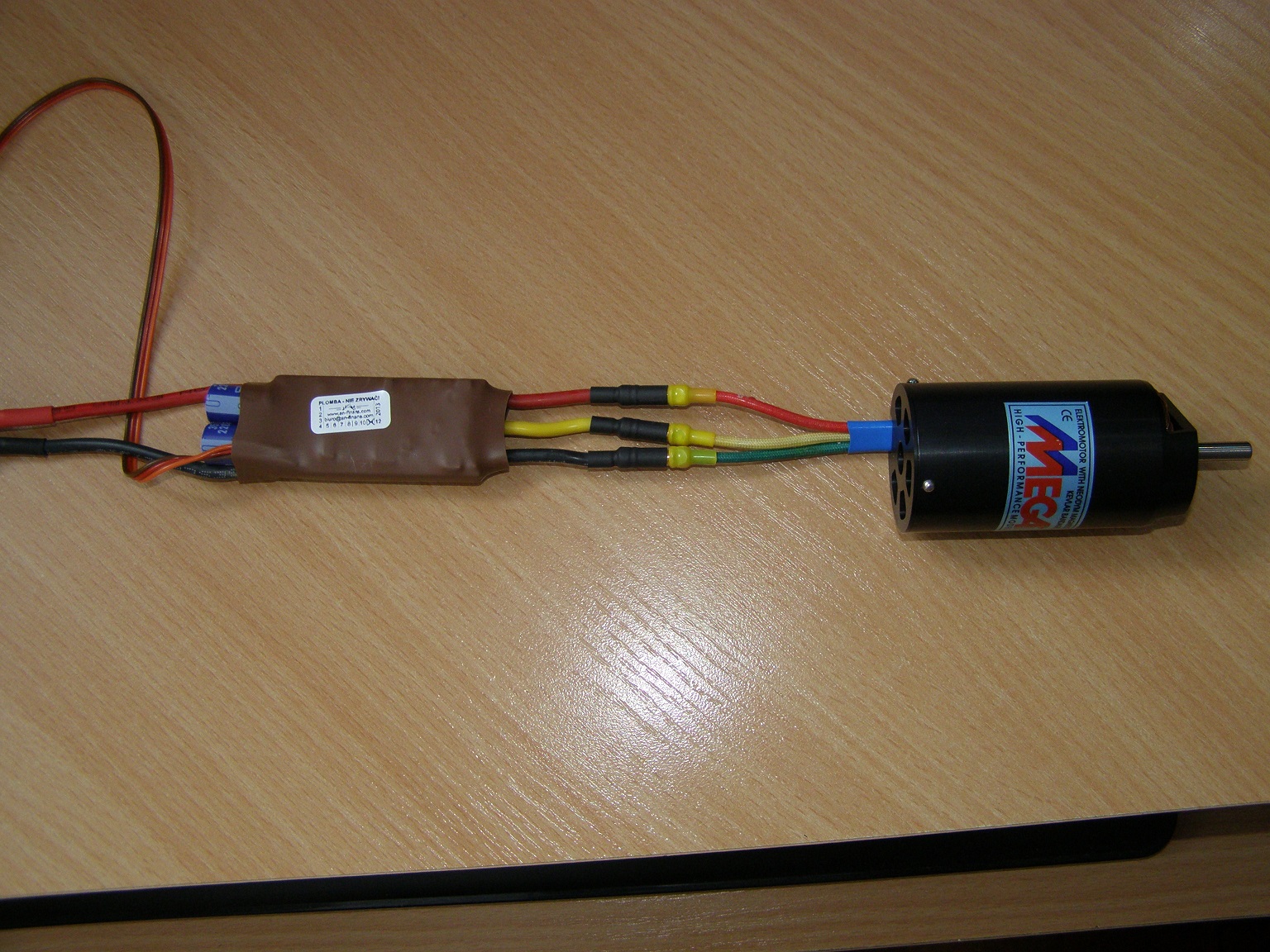

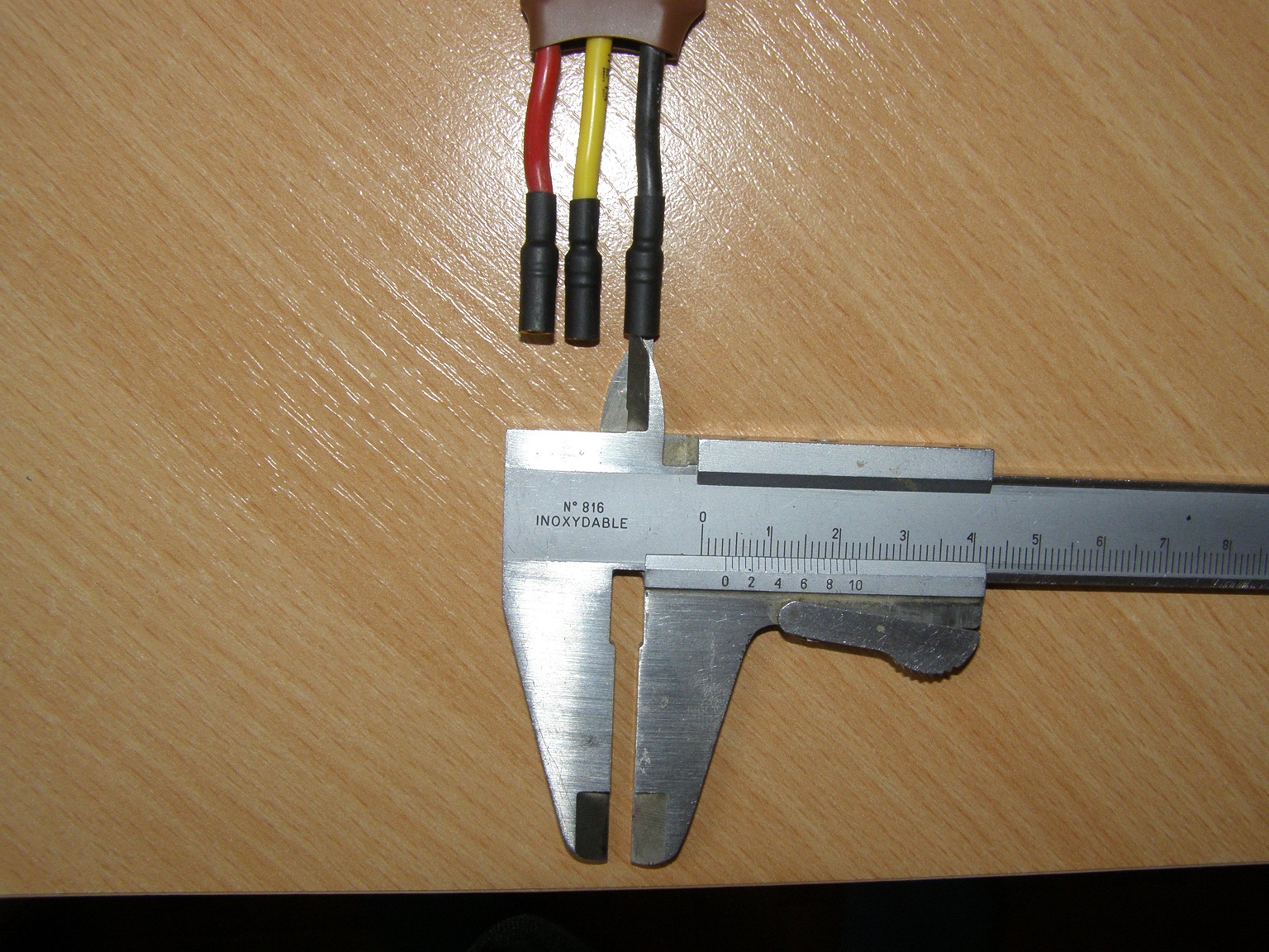

Dzięki . Chciałem już tak zrobić, a tutaj niespodzianka :shock: . Końcówka przewodu od silnika nie pasuje do gniazda przewodu regulatora :( . Jednym słowem d....
Samiec ma fi 4 mm a samica fi 3,6 mm. Jak byś się nie starał, to nie włożysz :lol: . Prawdopodobnie takie końcówki gdzieś dostanę, ale nie w Elblągu :( . Trzeba szukać w sklepach internetowych. Przesyłka będzie cztery razy droższa jak ich wartość :x . To Japońcy. Pewnie mają swoje regulatory OS Motor. Do czeskiej MEGA pasuje bez problemu.
