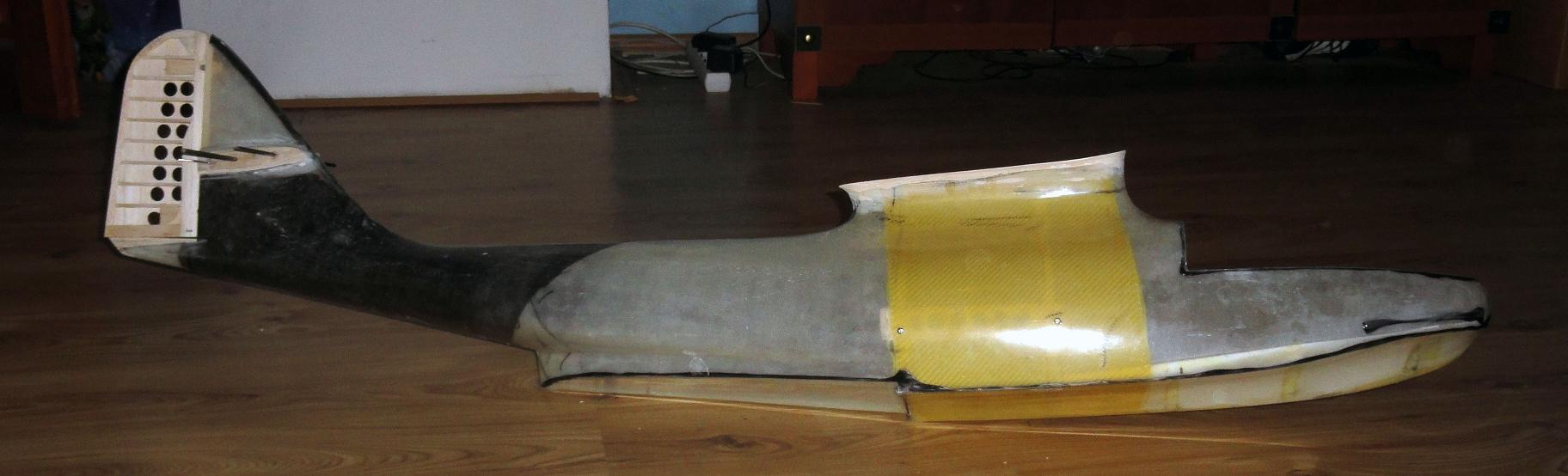

Kadłub,gondole silnikowe,osłony silników oraz pływaki wykonane zostały z laminatu.Wykonał je dla mnie Krzysztof -Kesto.
Kadłub(zmieniłem kąt natarcia płata na +6 stopni względem osi kadłuba, a statecznika na +4 stopnie):
dsc01121mod.jpg [ 97.92 KiB | Przeglądany 10638 razy ]

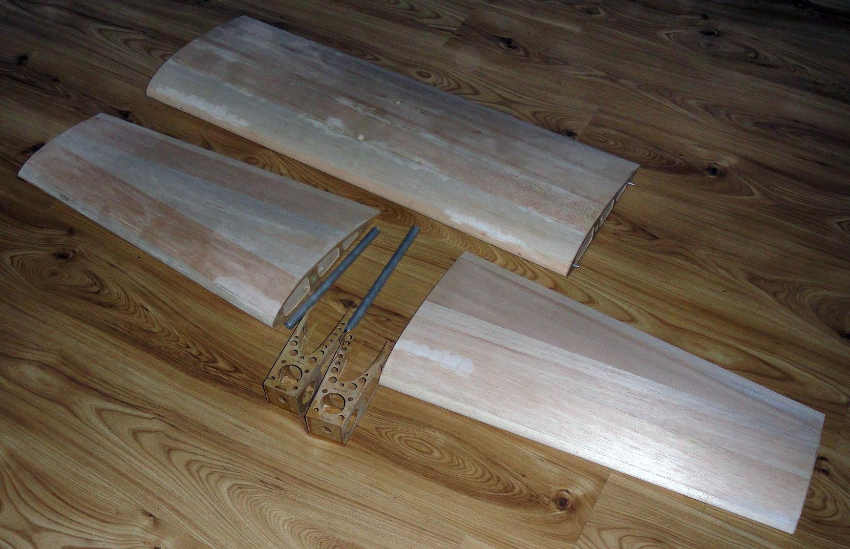

pracy przy Catalinie ciąg dalszy. Skrzydło - profil centropłata Clark Y-15%, końcówki Clark Y-12%. Jest to konstrukcja styropianowo-balsowa. Styropianowy rdzeń wyciąłem "gorącym drutem", dodatkowo wyażurowałem trzy otwory dla zmniejszenia masy skrzydła. Przed oklejeniem rdzenia balsą wkleiłem mocowanie płata i zastrzałów oraz rurki laminatowe do połączenia płata z centropłatem za pomocą rurki duralowej o średnicy 16mm. Rdzeń okleiłem balsą 1mm twardą, za pomocą kleju Soudal. Pomiędzy rdzeniem, a balsą dałem siatkę z włókna szklanego używaną w budownictwie, co znacznie wzmocniło skrzydło. W ramach ciekawostki: płat styropianowo-balsowy po raz pierwszy został zastosowany pod koniec lat 60-tych i to najprawdopodobniej w Polsce. Wówczas to polska ekipa na Mistrzostwa Europy modeli akrobacyjnych zdalnie sterowanych po raz pierwszy zastosowała płaty z rdzeniem styropianowym.
Do postu załączam zdjęcia:
Skrzydło - centropłat(550g) i końcówki(po 230g):

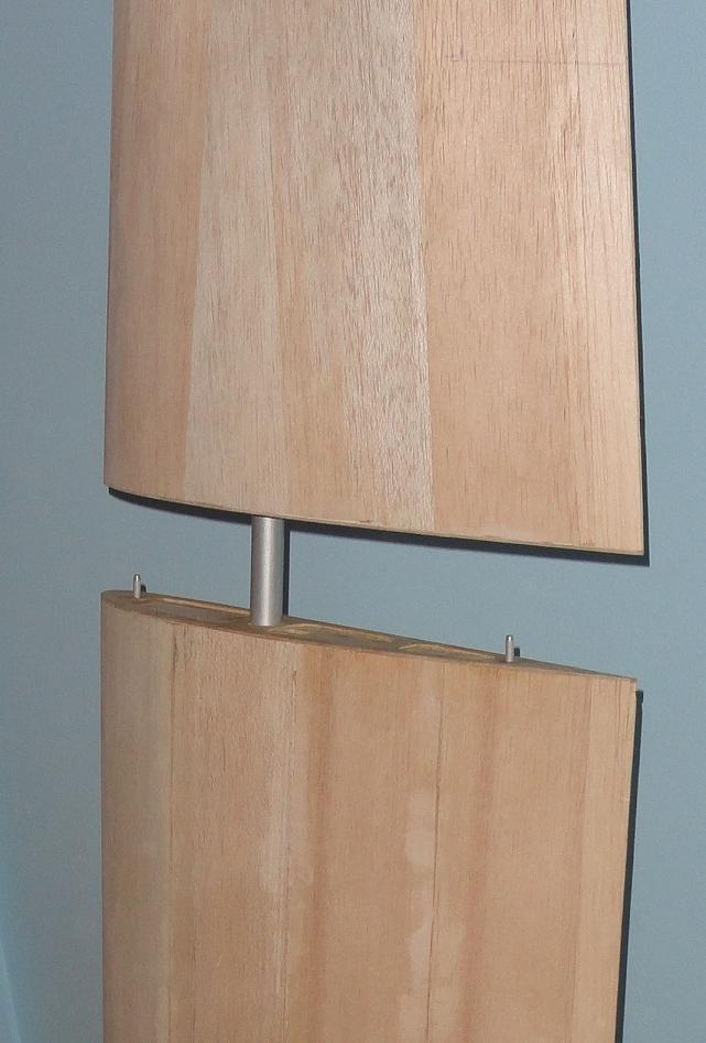

Mocowanie końcówek do centropłata:
dsc01131mod.jpg [ 72.17 KiB | Przeglądany 10638 razy ]

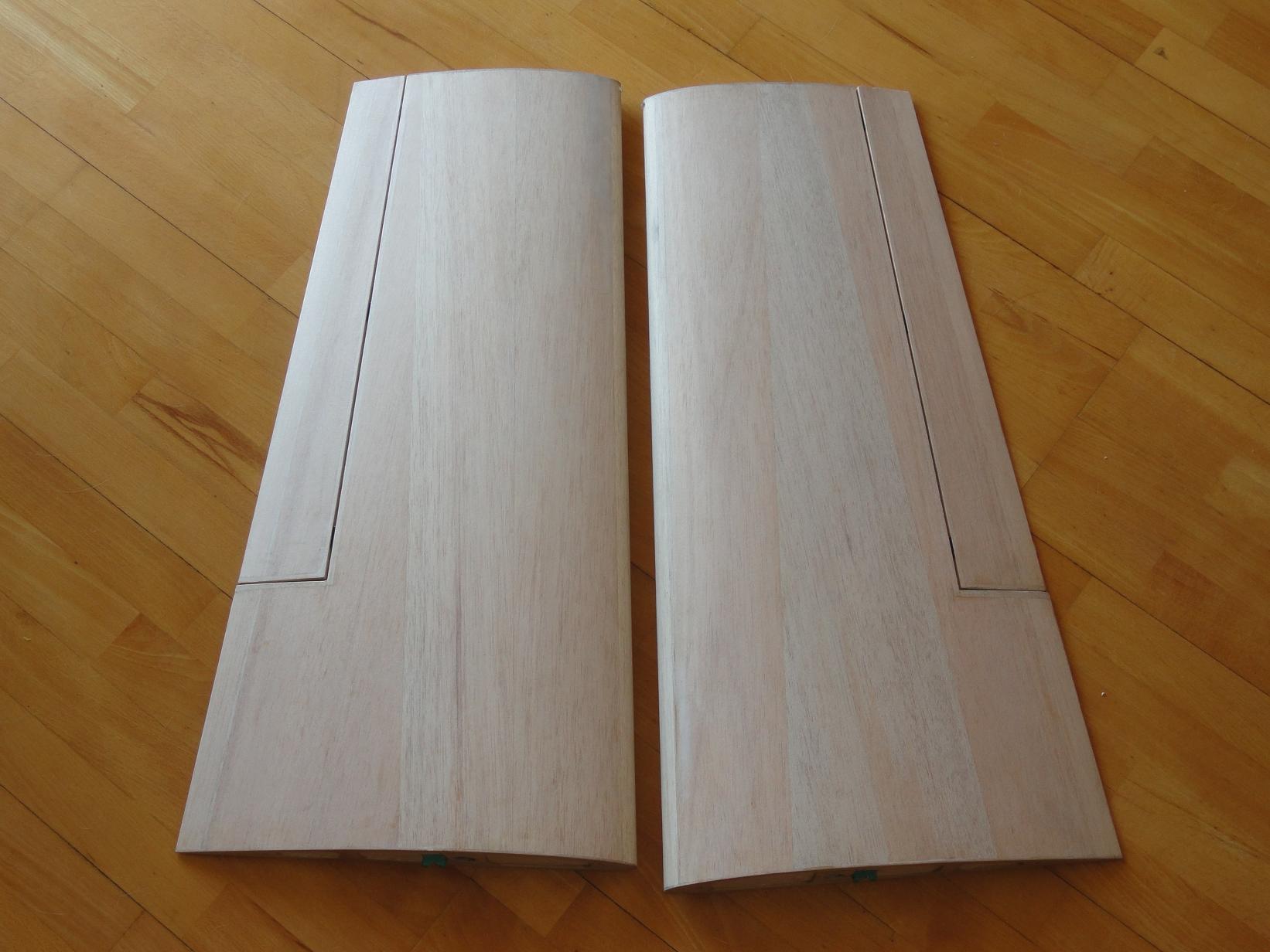

Dalsze prace przy Catalinie: Od końcówek skrzydeł zostały odcięte i obrobione lotki:
dsc01389mod.jpg [ 174.45 KiB | Przeglądany 10638 razy ]
Lotki zostały zamocowane na trzech zawiasach.

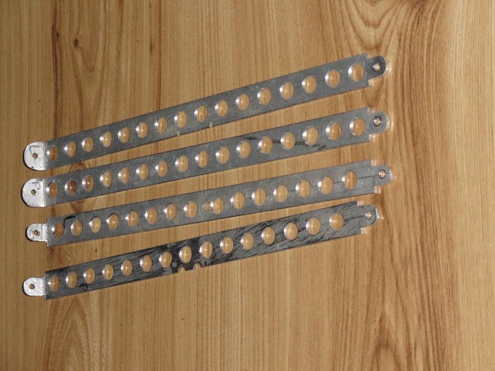

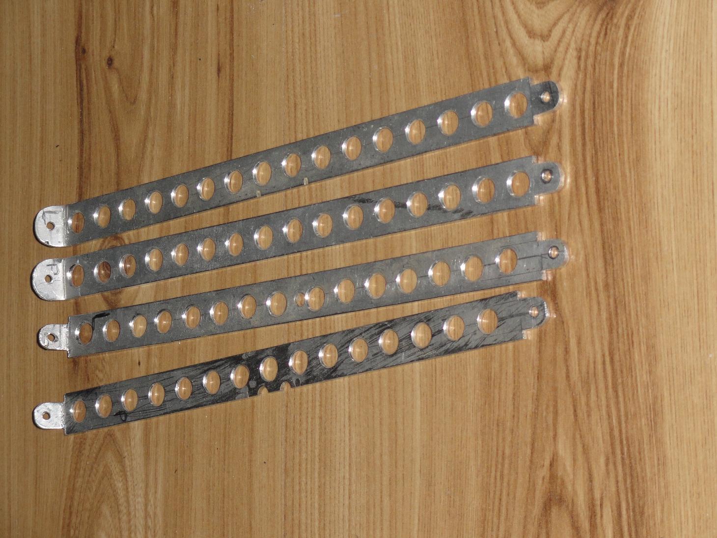

Zastrzały do mocowania płatów zostały wykonane z blachy duraluminiowej 2mm, po wyażurowaniu zostały pokryte balsą i oprofilowane.
Przed pokryciem:
dsc01135lr.jpg [ 238.64 KiB | Przeglądany 10638 razy ]

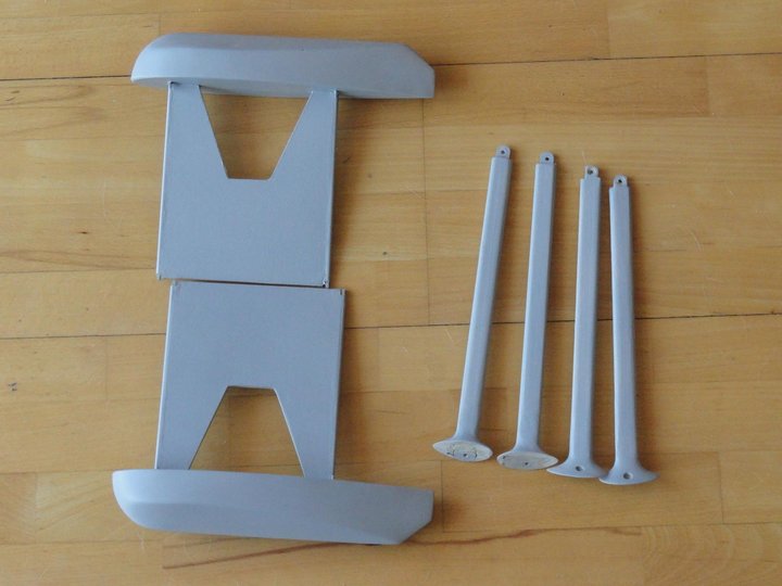

Zastrzały wraz z pływakami po obróbce:
dsc01395mod.jpg [ 184.25 KiB | Przeglądany 10638 razy ]
Pływaki zostały wykonane z laminatu, mocowanie z rurek węglowych oprofilowanych balsą.

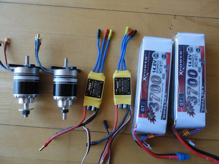

Do napędu Cataliny zostaną użyte silniki Dualsky XM 3548CA-5, regulatory emax ESC-35A oraz akumulatory Dualsky 3700Ah, 4s:
dsc01399mod.jpg [ 297.88 KiB | Przeglądany 10638 razy ]

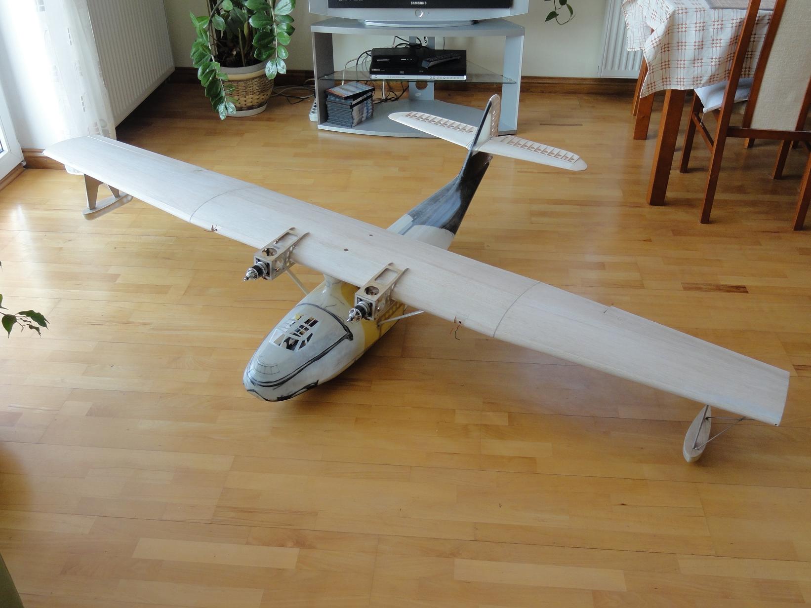

Wstępnie złożona Catalina bez kabiny:
dsc01285mod.jpg [ 194.79 KiB | Przeglądany 10638 razy ]
Widać mocowanie serwomechanizmów i łoża akumulatorów.

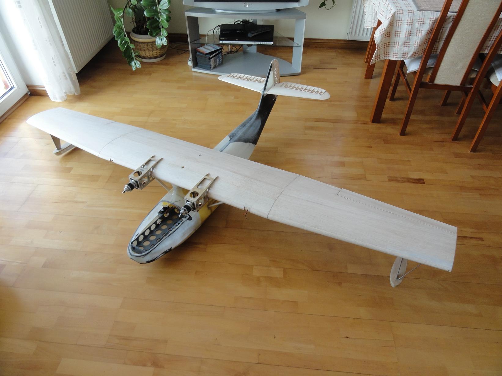

Catalina z kabiną:
dsc01286mod.jpg [ 197.61 KiB | Przeglądany 10638 razy ]
