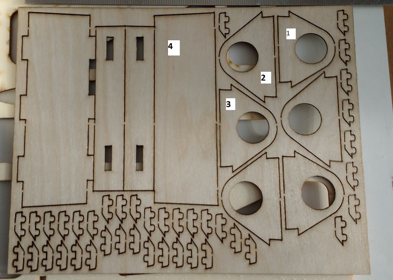

Wczoraj doszło. Oblot na wiosnę. Napęd elektryk. Z Rozbitego Veloksa zostało całe wyposażenie. Rura fi 16 na bagnet i rękaw zamówiona. Jak tylko dojdą to zrobię rurę. Podobno z rękawa łatwiej. Jak nie wyjdzie, wrócę do sprawdzonej metody:
viewtopic.php?f=18&t=801&hilit=rurka
Mam plik maski więc wydrukuję ją. Zobaczymy jak wyjdzie, najwyżej zrobię z niej kopyto na formę i laminat. Czas druku ponad 20 godzin.
Pozdrawiam Sławomir

Zrobienie kieszeni z rękawa to bajka w porównaniu do kawałka tkaniny. Ciekawy jestem jak wyjdzie Ci model. Dałbyś mi namiar na laser. Z p. Andrzejem kontakt się urwal a Radek z olpenu trochę mnie zwodził i do cięcia nie doszło.
Tu opisałem robienie kieszeni: viewtopic.php?f=18&t=801#p15976

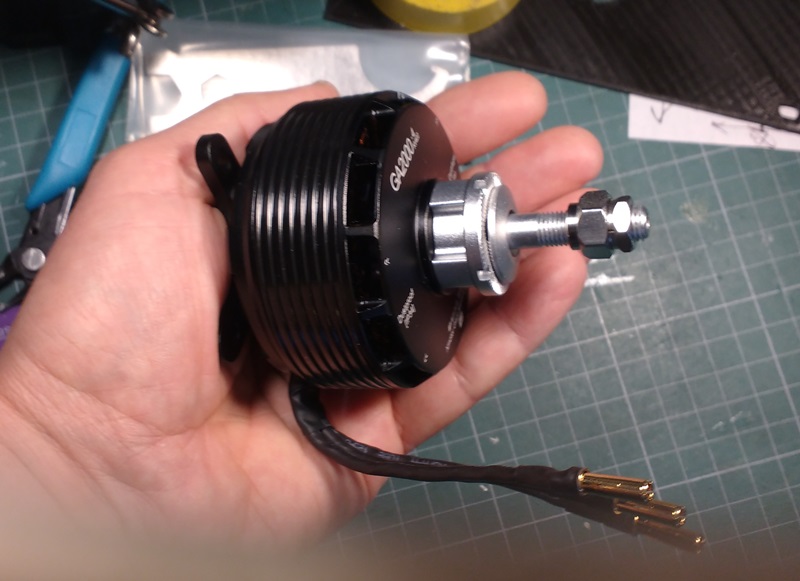

Mam silnik outrunner Aeolian C4250 KV600 ale widzę ze jest za mały kupie większy.
Przyglądam się silnikowi DUALSKY GA2000.4 kv400 2200W

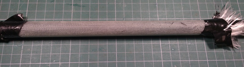

Oraz test wykonania rurki z rękawa według opisu Sławka. Na pierwszy ogień poszła rurka do kadłuba, bo najkrótsza.
Zeszła bez problemu, papier do pieczenia odszedł bez problemu.

Mikołaj dostarczył serducho :D

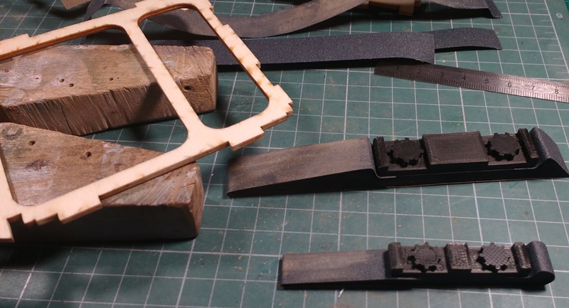

Serwa jadą. Kopyto się szlifuje. Polecam taka ręczną szlifierke, bez problemu się szlifuje kadłuby balsowe i kesony. Jest naprawdę bardzo lekka i delikatna.

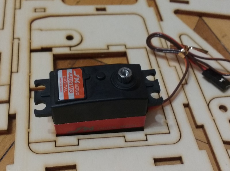

Dotarły serwa na lotki JX PDI-4409MG 9KG zakupiłem je po 44,61zł.
Sporo modeli na nich widzę i właściciele byli zadowoleni. Na razie sprawdziłem, centrowanie ok, siła i szybkość bardzo duża.
I idealnie pasują pod mocowanie serwa lotki.

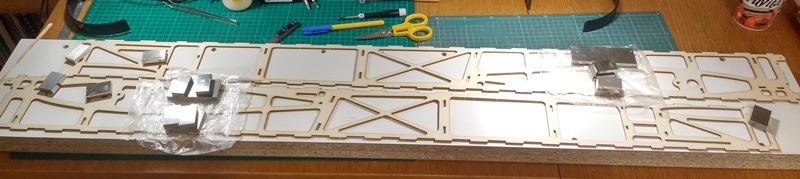

Boki się kleją. Deska montażowa to płyta meblowa podwójna skręcona i sprawdzona płaskość. Niestety nie mam takiej pięknej deski lipowej.

Siedzę sobię i czyszczę krawędzie z lasera.
Polecam takie pilniczki jak sobie wydrukowałem do papieru ściernego.
pilniki.jpg [ 129.62 KiB | Przeglądany 26779 razy ]
Do znalezienia na http://www.thingiverse.com/ sporo tam rożnych patentów.

Oraz gdzie wkleić te wzmocnienia ze sklejki 0.8mm są 3 różne pary (skrzydła? Raczej na pewno tam by mi pasowało). Bo w kadłubie nigdzie nie pasują i nie widać ich na zdjęciach.
Oraz numer 4 (4 elementy) wzmocnienie podwozia?
Sklejka 0.8.jpg [ 143.41 KiB | Przeglądany 26514 razy ]
Pozdrawiam Sławomir
Post: 5 sty 2020, o 14:29
Elementy 1, 2, 3 nakleja się na trzy pierwsze żeberka w skrzydłach. Wzmacniają one żeberka w miejscu przechodzenia rury łącznika przy okazji wiążąc tą rurę z sosnowymi dźwigarami. Nie pamiętam z której strony ale przyklej do żeberek jednego skrzydła i złóż samo skrzydło na sucho, zobaczysz czy masz żeberka prosto czy trzeba przekładać. Elementy 4 służą do oklejenia łoża podwozia zrobionego ze balsosklejki. Służą temu żeby nakrętki kłowe miały od góry oparcie a a od dołu w miejscu mocowania podwozia półka była wzmocniona. Natomiast dwa podłużne elementy ze sklejki z podłużnymi otworami to wzmocnienia kadłuba w miejscu jego łączenia z dwóch połówek, chyba jest to w okolicach 3 wręgi. Pasek pasuje tylko w jedną stronę.
Z tego co pamiętam to węgiel na dole ma sie kończyć 3mm przed końcem kadłuba a sztukowanie ma być w przedniej części- ciągłość płaskownika powinna być zachowana w tylnej części kadłuba. Górny płaskownik ma się kończyć tak jak u Ciebie. Obciążenia przejmuje garb i elementy statecznika pionowego
