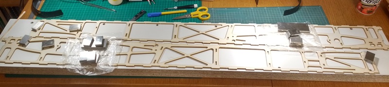

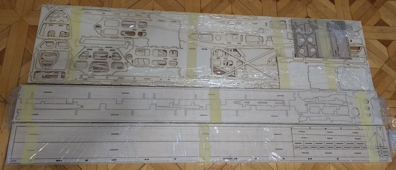

Wczoraj doszło. Oblot na wiosnę. Napęd elektryk. Z Rozbitego Veloksa zostało całe wyposażenie. Rura fi 16 na bagnet i rękaw zamówiona. Jak tylko dojdą to zrobię rurę. Podobno z rękawa łatwiej. Jak nie wyjdzie, wrócę do sprawdzonej metody:
viewtopic.php?f=18&t=801&hilit=rurka
Mam plik maski więc wydrukuję ją. Zobaczymy jak wyjdzie, najwyżej zrobię z niej kopyto na formę i laminat. Czas druku ponad 20 godzin.
Pozdrawiam Sławomir

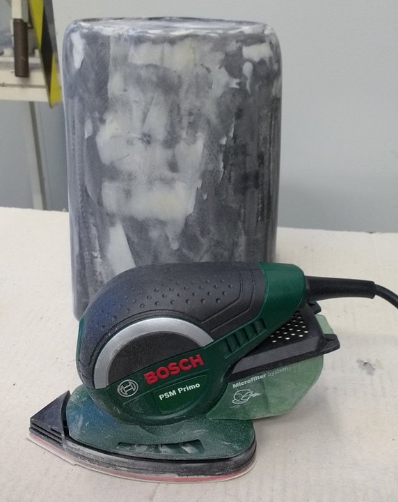

Zacząłem od moim zdaniem najtrudniejszego etapu, kopyto maski na formę.
Wydrukowane, szpachla zamówiona. Kopyto powiększone na grubość przyszłego laminatu, aby ładnie naszła na kadłub. Spasowane na pierwszą wręge.

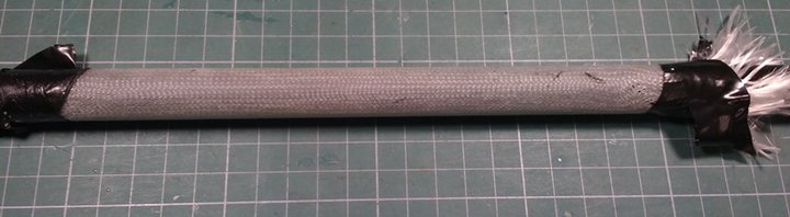

Oraz test wykonania rurki z rękawa według opisu Sławka. Na pierwszy ogień poszła rurka do kadłuba, bo najkrótsza.
Zeszła bez problemu, papier do pieczenia odszedł bez problemu.

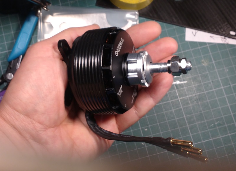

Mikołaj dostarczył serducho :D
Serwa jadą. Kopyto się szlifuje. Polecam taka ręczną szlifierke, bez problemu się szlifuje kadłuby balsowe i kesony. Jest naprawdę bardzo lekka i delikatna.
Pozdrawiam Sławomir

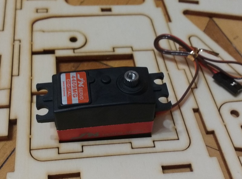

Dotarły serwa na lotki JX PDI-4409MG 9KG zakupiłem je po 44,61zł.
Sporo modeli na nich widzę i właściciele byli zadowoleni. Na razie sprawdziłem, centrowanie ok, siła i szybkość bardzo duża.
I idealnie pasują pod mocowanie serwa lotki.

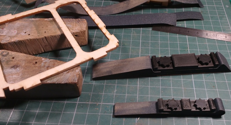

Siedzę sobię i czyszczę krawędzie z lasera.
Polecam takie pilniczki jak sobie wydrukowałem do papieru ściernego.
pilniki.jpg [ 129.62 KiB | Przeglądany 25367 razy ]
Do znalezienia na http://www.thingiverse.com/ sporo tam rożnych patentów.

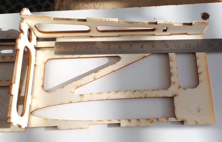

Płaskowniki już są i mam zagwozdkę czy je przedłużać na ogonie. Płaskownik ma tylko 100cm brakuje 13,5cm. Jak tak to tylko bez konfliktu od dołu. Górny kolidował by z statecznikiem, potrzeba by była podszlifowania.

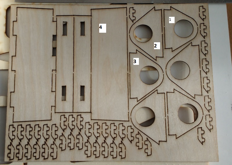

Oraz gdzie wkleić te wzmocnienia ze sklejki 0.8mm są 3 różne pary (skrzydła? Raczej na pewno tam by mi pasowało). Bo w kadłubie nigdzie nie pasują i nie widać ich na zdjęciach.
Oraz numer 4 (4 elementy) wzmocnienie podwozia?

Elementy 1, 2, 3 nakleja się na trzy pierwsze żeberka w skrzydłach. Wzmacniają one żeberka w miejscu przechodzenia rury łącznika przy okazji wiążąc tą rurę z sosnowymi dźwigarami. Nie pamiętam z której strony ale przyklej do żeberek jednego skrzydła i złóż samo skrzydło na sucho, zobaczysz czy masz żeberka prosto czy trzeba przekładać. Elementy 4 służą do oklejenia łoża podwozia zrobionego ze balsosklejki. Służą temu żeby nakrętki kłowe miały od góry oparcie a a od dołu w miejscu mocowania podwozia półka była wzmocniona. Natomiast dwa podłużne elementy ze sklejki z podłużnymi otworami to wzmocnienia kadłuba w miejscu jego łączenia z dwóch połówek, chyba jest to w okolicach 3 wręgi. Pasek pasuje tylko w jedną stronę.
Z tego co pamiętam to węgiel na dole ma sie kończyć 3mm przed końcem kadłuba a sztukowanie ma być w przedniej części- ciągłość płaskownika powinna być zachowana w tylnej części kadłuba. Górny płaskownik ma się kończyć tak jak u Ciebie. Obciążenia przejmuje garb i elementy statecznika pionowego
