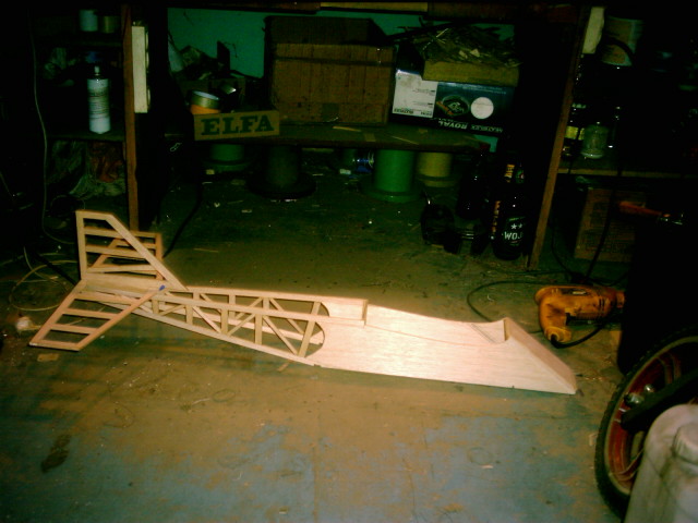

Buduje sobie model wodnosamolociku na dwa silniki

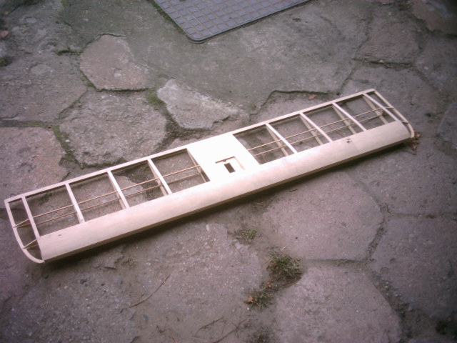

Skrzydelko marozpietosc 1300mm glebokosc 270mm bez lotek
Profil dwuwypukły symetryczny
Zastosowany osprzet:

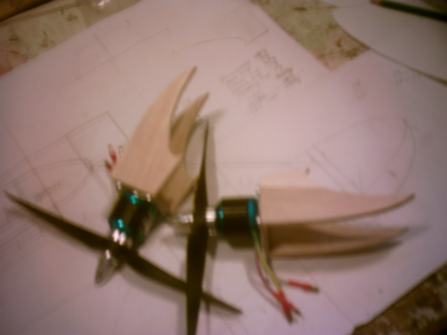

Silnik 3530 Budget (przezwojony do moich potrzeb) *2 szt
Regulator Budget 30 Amp *2szt
Serwa 4* HS 81 MG Hiteca
odbiornik Octawa 35Mhz(8kan.)
zasilanie jeszcze w fazie obliczania

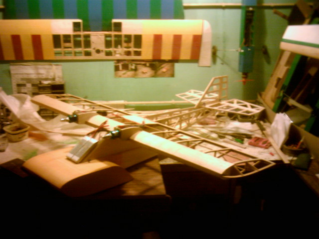

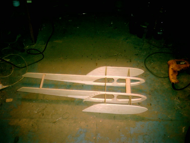

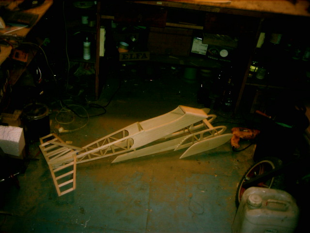

Oto model w częsciach
kadłub.jpg [ 77.8 KiB | Przeglądany 11352 razy ]
pływak.jpg [ 71.74 KiB | Przeglądany 11352 razy ]
skrzydło.jpg [ 76.98 KiB | Przeglądany 11352 razy ]
kadłub+pływak.jpg [ 73.08 KiB | Przeglądany 11353 razy ]
Komentarz: Silniczki z mococowaniem na skrzydlo
silniki.jpg [ 64.37 KiB | Przeglądany 11353 razy ]

Postep w pracach nad modelem

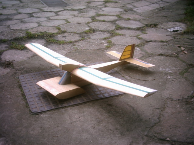

Pokryty plywak i oczywiscie zaimpregnowany od srodka ,pokryty japonka jedna wrstwa i gotowy do oszlifowania i pomalowania
Doszedl tez ster wysokosci ,wszystkie stery sa juz wypozazone w zawiasy kolkowe
Oczywiscie w mam juz gotowe popychacze steru wys.i steru kier.wykonane sa kija wedkarskiego (laminat lekki)

lotki raczej będą bo w skrzydle jest przygotowane miejsce pod serwo

No jak profil dwuwypukly i bez lotek?
No oczywiscie beda lotki
Zabezpieczenie wew. plywaka to poprostu polakierowane wnetrze farba nitro,aby wrazie czego jak pojawi sie woda wew, to nie skrzywi konstrukcji
Zdjecie przedstawia model wlasnie z takim plywakiem i powiem ze model idealnie startuje z wody ,budzil podziw jak sie zachowuje na wodzie na srednich obrotach silnika ,doslownie slizga sie po wodzie jak slizg,ale nie unosi sie
Aby wystartowac to trzeba tylko ustawic model pod wiatr i dodac gazu ,model sam wystartuje
Widzialem kiedys lodeke o duzej predkosci i byla tak zbudowana ze kadlub zasysal powietrze pod ludz i to stabilizowalo calosc
Wlasnie ten uklad zastosowalem w modelu
Musze jednak zrobic doklane zdjecie ,aby wam pokazac dokladnie konstrukcje tego plywaka
