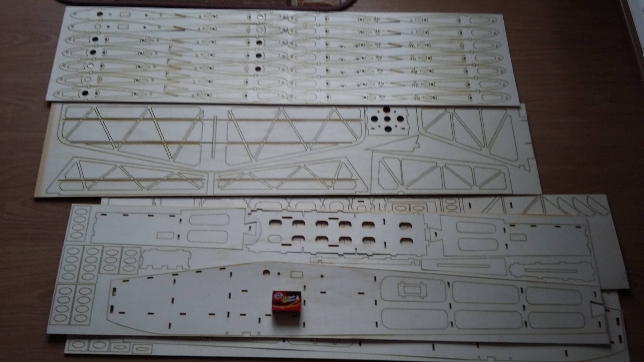

Formatki plus balsa dotarły dzisiaj w południe do mnie :D Jak zwykle Pan Andrzej profesjonalnie wyciął wszystkie elementy i solidnie zapakował :)
Sporo czasu zeszło mi się na wydłubywaniu elementów i pozbawianiu ich zbędnych fragmentów. Następnym razem mostki muszę zrobić mniejsze szczególnie w grubszych balsosklejkach!!!
Gdy położyłem na wadze 8 desek balsy 2 mm plus 4 deski balsy 1,5 mm oraz wszystkie elementy jakie wyciął Pan Andrzej, byłem zaskoczony tak małą wagą tego wszystkiego :o Całość ważyła 2052 g :D
Oczywiście trzeba doliczyć zespół napędowy +700 g. Podwozie główne + 171 g (ogonowego jeszcze nie mam). Śmigło + folia na pokrycie. Wychodzi że model o rozpiętości około 2000 mm będzie ważył około +/- 3200 g (oczywiście dopiero po ukończeniu budowy okaże się tak na prawdę ile wszystko waży). Silnik ma spory zapas mocy - według producenta stosując zasilanie 4S i śmigło 13x8 mamy ciąg 4064 g. Przy śmigle 14x7 ciąg oscyluje w okolicy 4189 g.
Formatki.jpg [ 177.79 KiB | Przeglądany 26496 razy ]

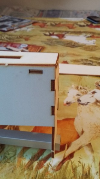

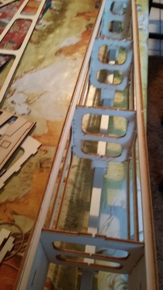

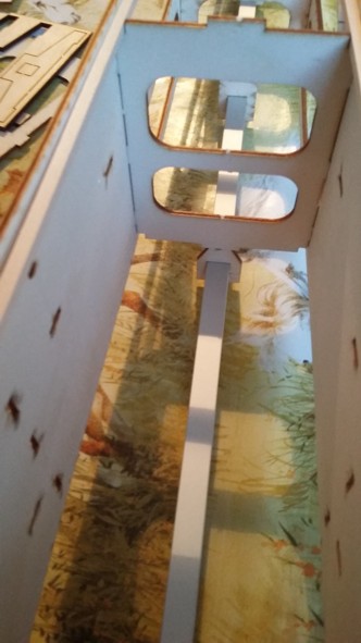

W niedzielę miałem chwilę wolną i zacząłem składać kadłub. Pierwszy wniosek - za bardzo skomplikowałem przednią część kadłuba :(
Kilka zdjęć - przepraszam za kiepską jakość.
1 (4).jpg [ 68.58 KiB | Przeglądany 26405 razy ]
1 (3).jpg [ 61.05 KiB | Przeglądany 26405 razy ]
1 (2).jpg [ 80.61 KiB | Przeglądany 26405 razy ]
1 (1).jpg [ 82.45 KiB | Przeglądany 26405 razy ]
Pozdrawiam - Krzysztof

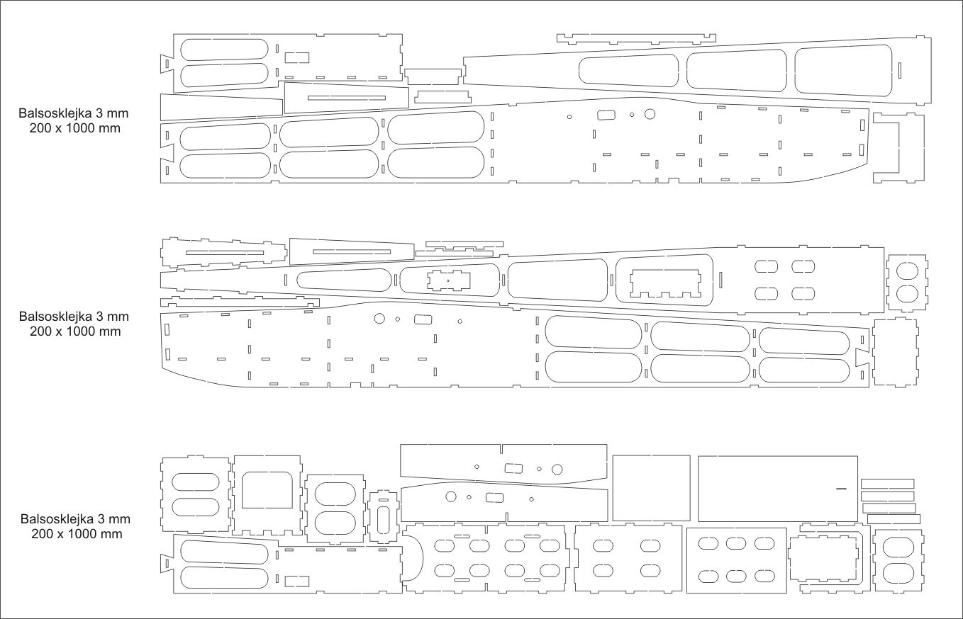

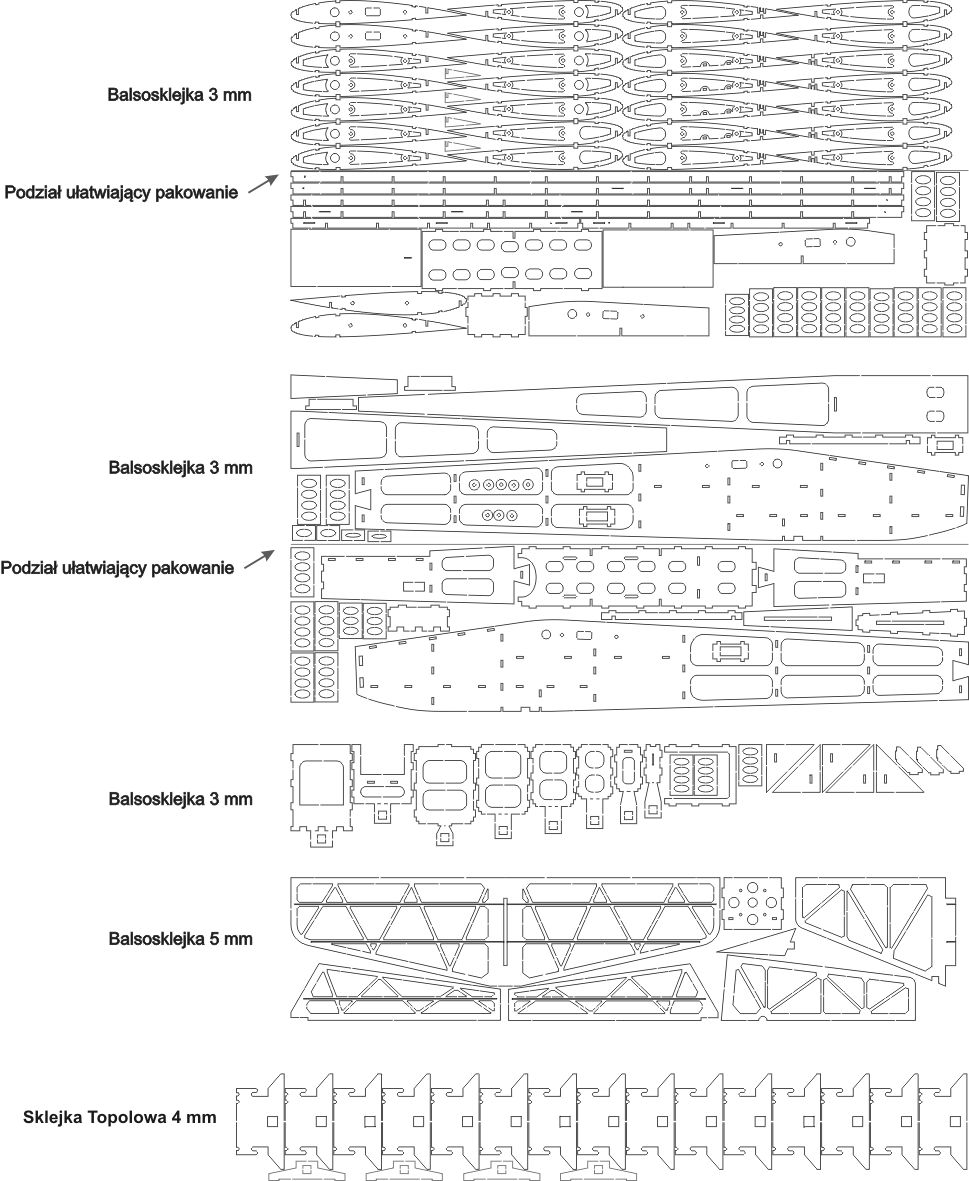

Zrobiłem nowy rysunek kadłuba. Zmieniłem sposób montażu i wprowadziłem kilka zmian ułatwiających złożenie tej wycinanki. Mam taką nadzieję.
Jak to wyszło i czy moje założenia sprawdzą się w realu? Okaże się, gdy dotrą do mnie nowe elementy.
Na chwilę obecną wysłałem rysunek do wyceny.
kadłub.jpg [ 102.54 KiB | Przeglądany 26083 razy ]

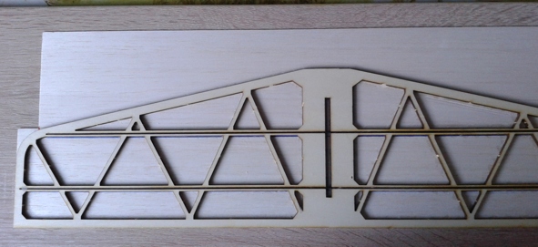

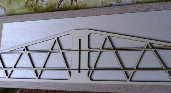

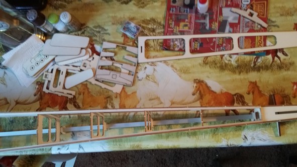

Kleję stateczniki:
Zdjęcie-0003.jpg [ 99.14 KiB | Przeglądany 25989 razy ]

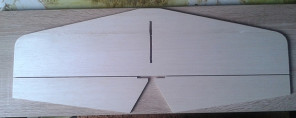

Statecznik poziomy ma wzmocnienie z płaskownika węglowego 1x5
Zdjęcie-0002.jpg [ 92.5 KiB | Przeglądany 25989 razy ]

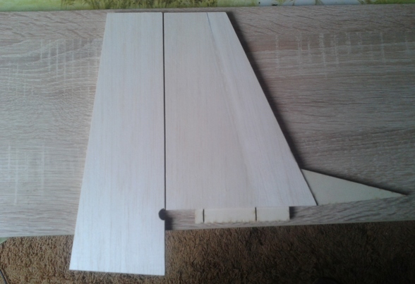

Stateczniki oklejone balsą 1,5 mm. Muszę dokleić krawędź natarcia i oszlifować wszystko. Zastosujemy tu zawiasy kołkowe 2,5 mm.
Dziś dowiedziałem się, że formatki będą wysłane w poniedziałek czyli do mnie dotrą dopiero pod koniec tygodnia :(
W takim razie zacznę składać skrzydła.

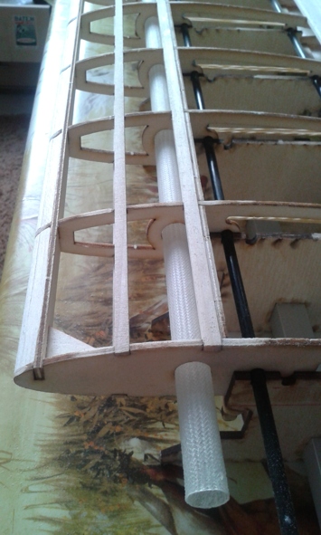

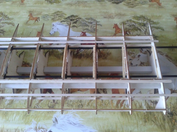

Rozpocząłem prace przy montażu skrzydeł. Okazuje się, że będę musiał poprawić rysunki. W ubiegłym roku zamawiałem formatki w firmie i balsosklejka miała grubość prawie 3 mm - brakowało kilku setnych milimetra. Rysując zrobiłem założenie że i teraz balsosklejka będzie miała te 3 mm. Niestety okazało się, że wycięte elementy miary grubość od 2,6 mm do 2,82 mm. Na dodatek balsosklejka chyba była wilgotna bo wszystkie elementy po wycięciu z arkusza niemiłosiernie się wypaczyły. Coś co miało być wielką przyjemnością okazało się drogą przez mękę. Czekając na nowe elementy kadłuba brnę dalej...
