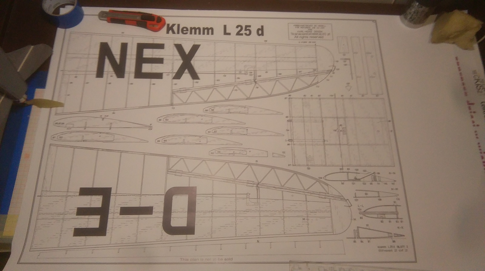

Witam ponownie - naszła mnie ochota na dolnopłat. Samolot musiał być prosty w budowie bo wszystkie elementy będę wycinał sam. Zależało mi także na stałym podwoziu, a Klemm łączy w sobie te cechy.
Do piwnicy nie wejdzie mi więcej samolotów (więc muszę zrobić ładny, żeby mógł stać w mieszkaniu :-) i nie będę się spieszył z budową.
Mam zamiar zrobić centropłat na stałe zamocowany w kadłubie wraz z podwoziem i do niego na bagnety dołączane skrzydła. Na planie jest ładnie rozrysowana mechanizacja skrzydła na jedne serwo, ale ja mam zamiar dać po jednym serwie przy lotkach.
Jaki rozmiar balsy zastosować? - poprawcie mnie jeśli się mylę :
Wręgi miałem zamiar zrobić z balsy 3mm , te 2 szt. przy skrzydłach ze sklejki 2 mm. W rogach kadłuba dać listewki 3x3 lub 4x4 a potem kadłub okleić balsą 2 mm.
Skrzydł : - żeberka balsa 2 mm ewentualnie pierwsze i 3-cie ze sklejki 1,5mm lub 2 mm. Skrzydło okleję balsą 1,5mm a dźwigar 2 listewki 3x5 zamykany z jednej strony. Wszystko mam zamiar pokryć koverall-em. Czas pokaże co mi z moich planów wyjdzie.

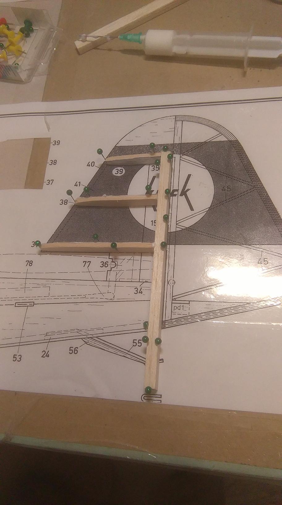

Dalszy postęp prac - centropłat dokończę, jak zakupię kołek fi 4 bo się skończył... Na razie nie zamykam balsą bo chcę mieć swobodny dostęp do mocowana podwozia itp.

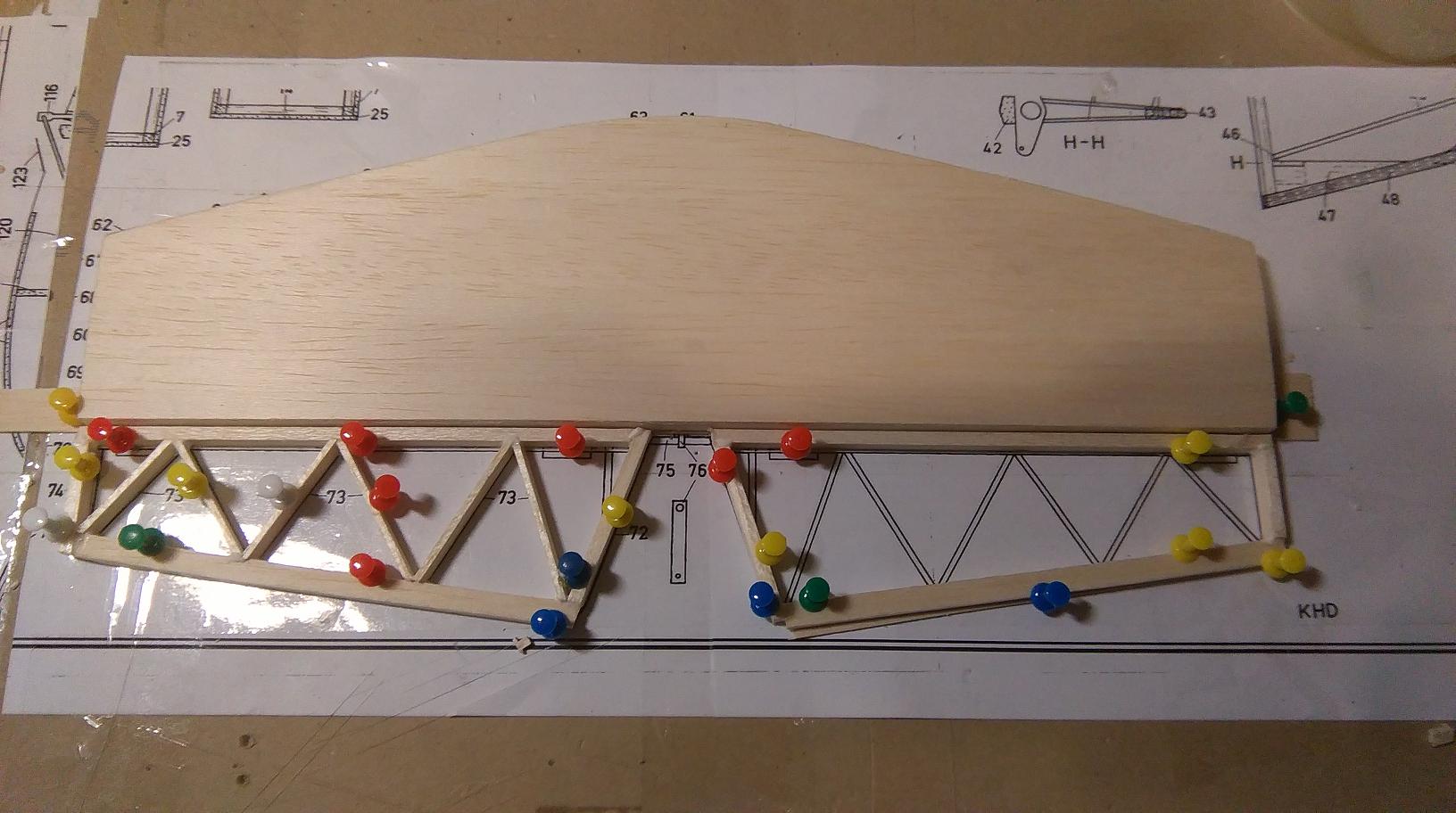

Ster wysokości- na balsę nakleiłem szablony zwykłym klejem do papieru.
żeberka SW.JPG [ 130.55 KiB | Przeglądany 21163 razy ]
Żeberka były obrabiane w parach po 2 szt.

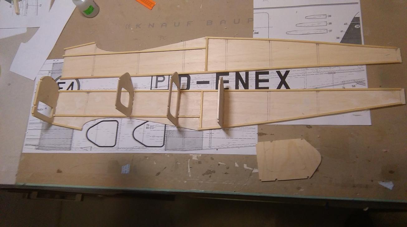

Przygotowuję teraz wręgi.
