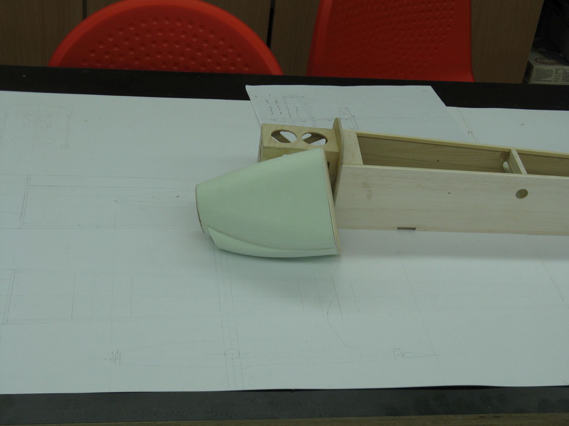

kesto pisze:
Niewiele zastanawiając się, narysowałem własną wizję Furiousa i...do roboty
W nazwie forum jest projektowanie.
Poprosimy zatem choć widok projektu. :mrgreen:
 Tytuł: Re: Furious
Post: 22 kwie 2017, o 16:05
Posty: 504
Lokalizacja: Ełk
Stefan, plan jest rysowany delikatną kreską ołówkową i niewiele widać. Tutaj chłopaki rysują w programach komputerowych i wycinają CNC. Ja jestem "cienki Bolek" w te klocki :mrgreen: .

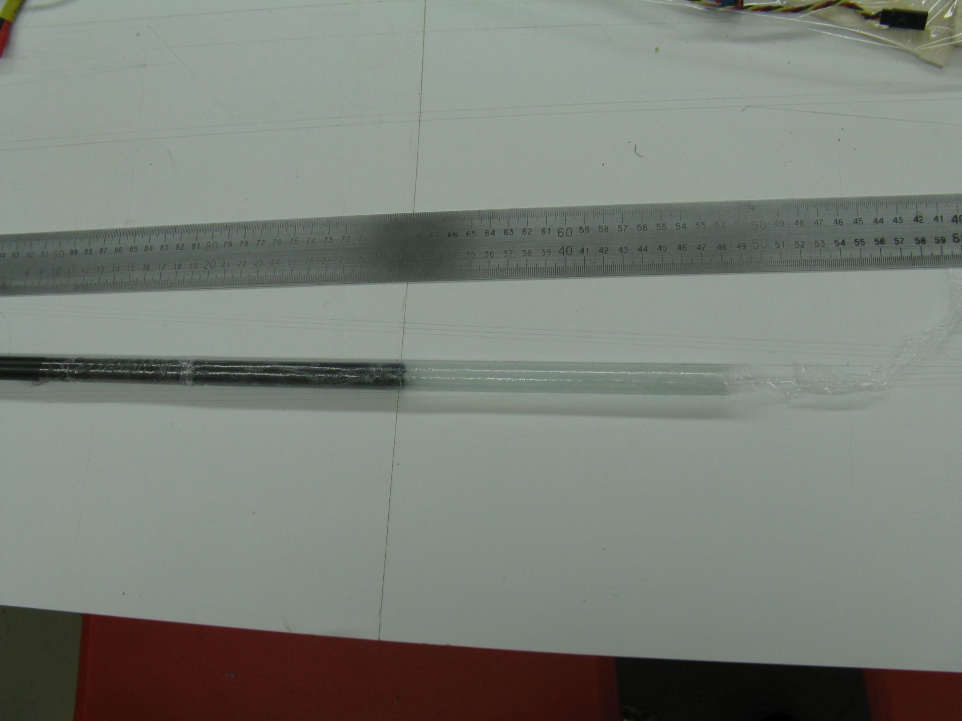

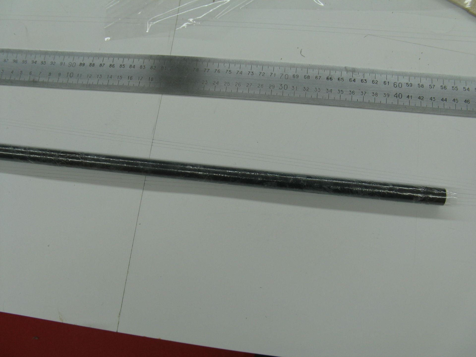

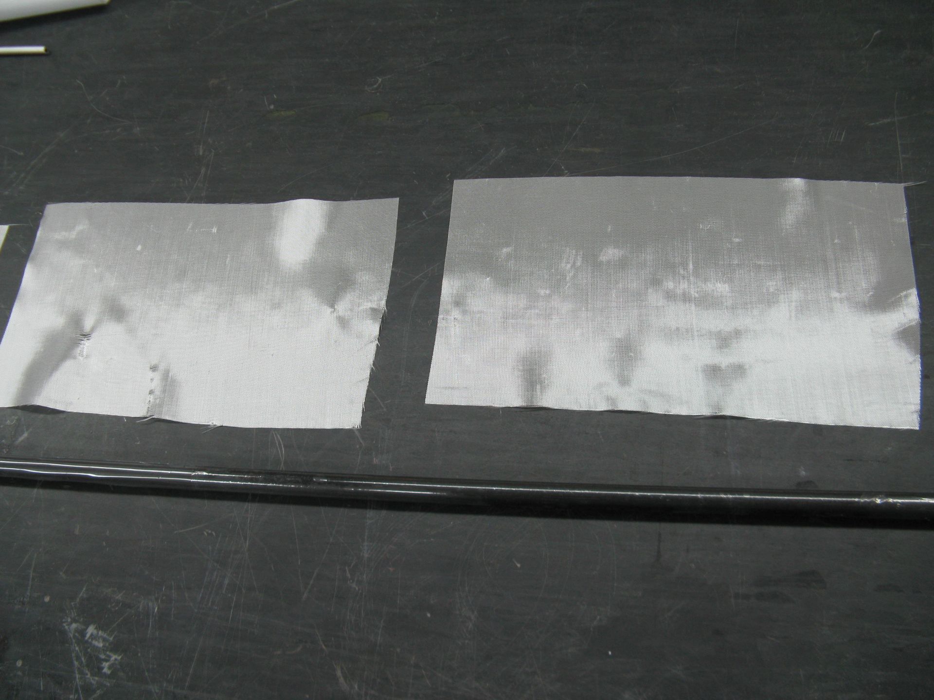

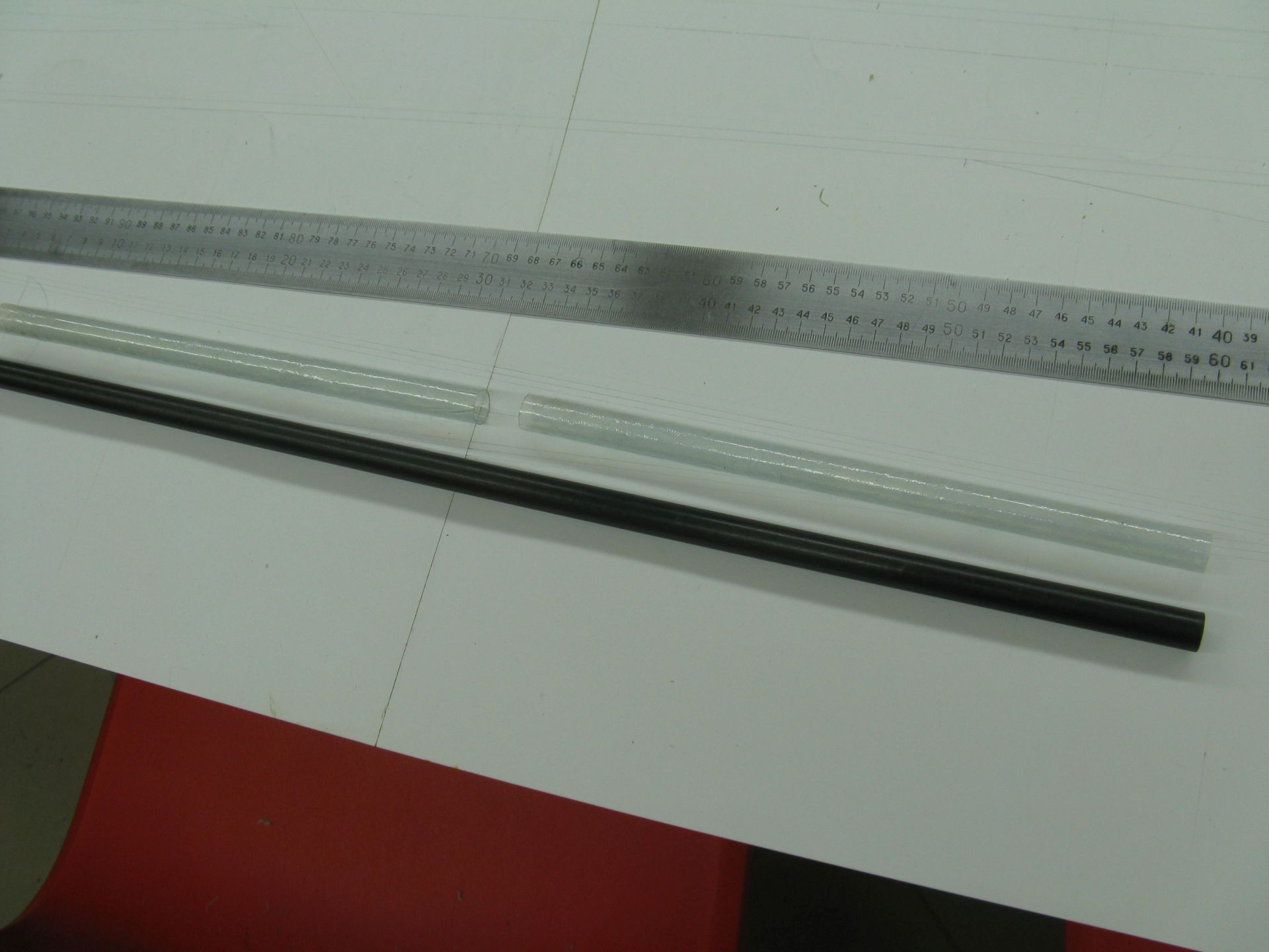

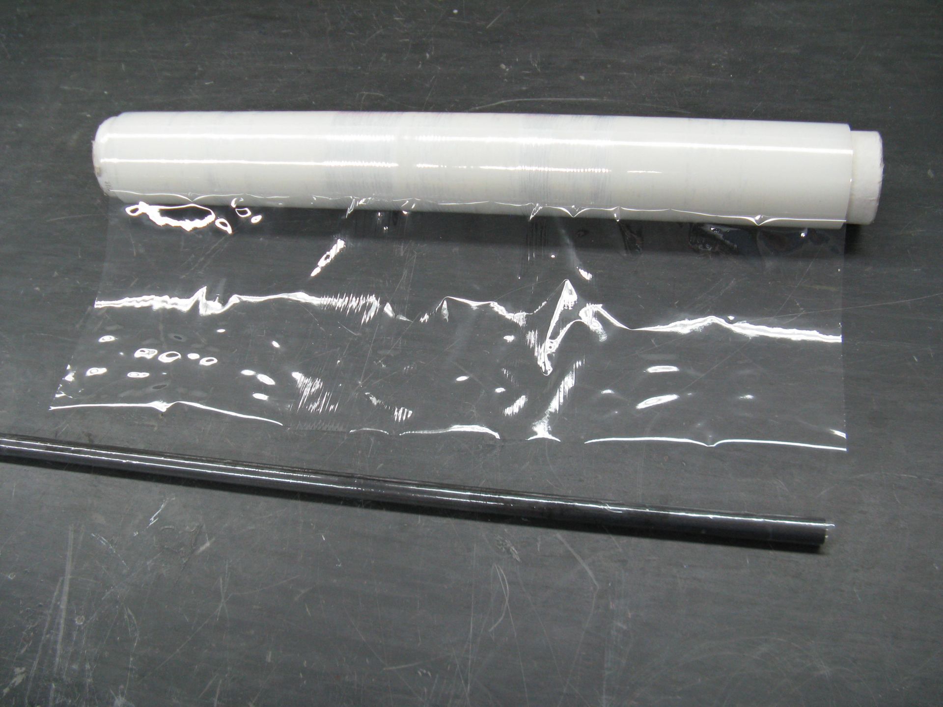

Nawinąłem kieszenie bagnetu z laminatu.

Czy jest to folia stretch?
 Tytuł: Re: Furious
Post: 22 kwie 2017, o 19:41
Nie o CAD chodzi.
Pokaż jak projektujesz, a projekt to projekt, nie metoda.
 Tytuł: Re: Furious
Post: 24 kwie 2017, o 09:48
Posty: 504
Lokalizacja: Ełk
kbugatii pisze:
Tak. Owijam tą folią rurkę i mam od razu separację laminatu i odpowiedni luz.

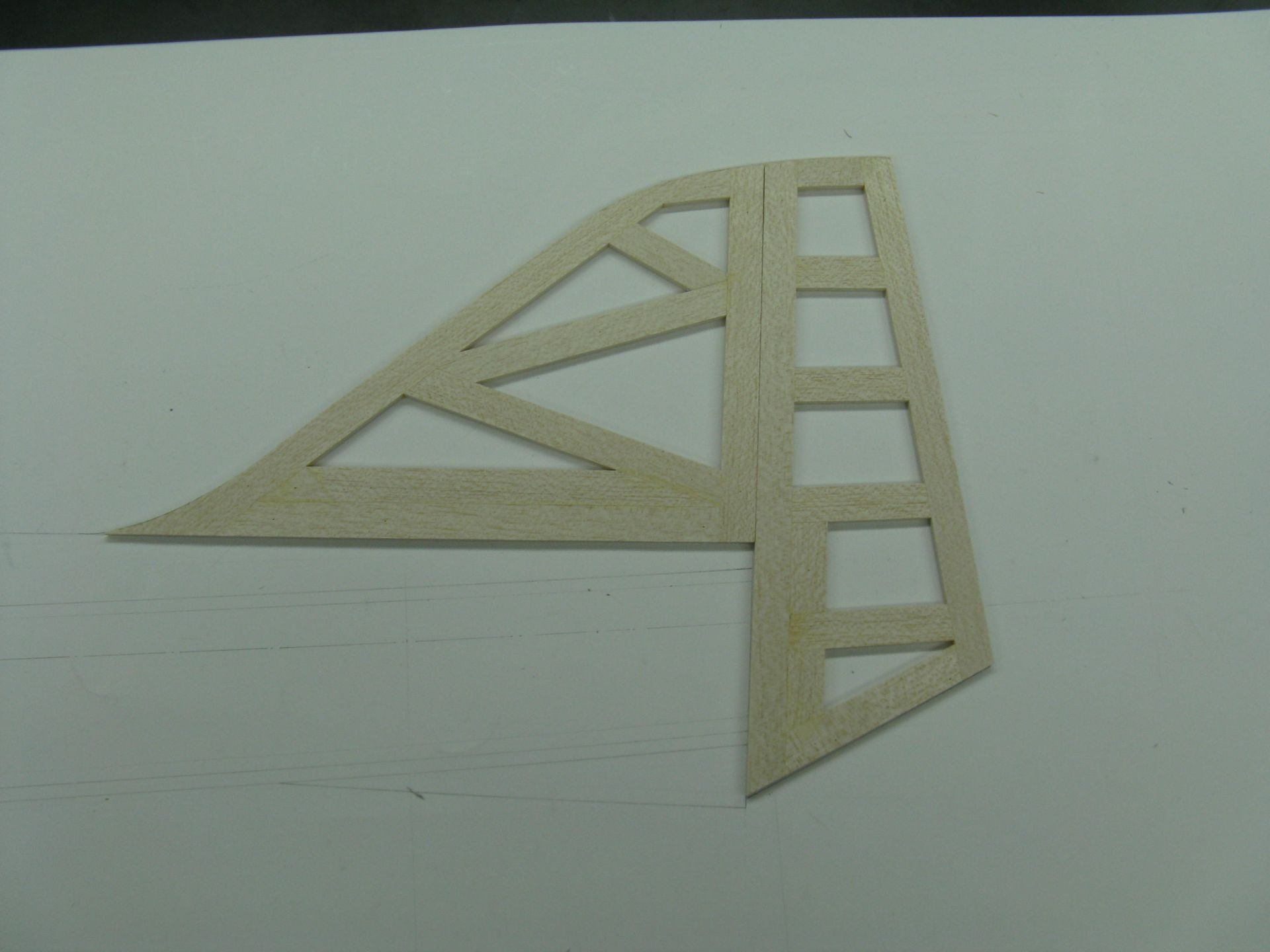

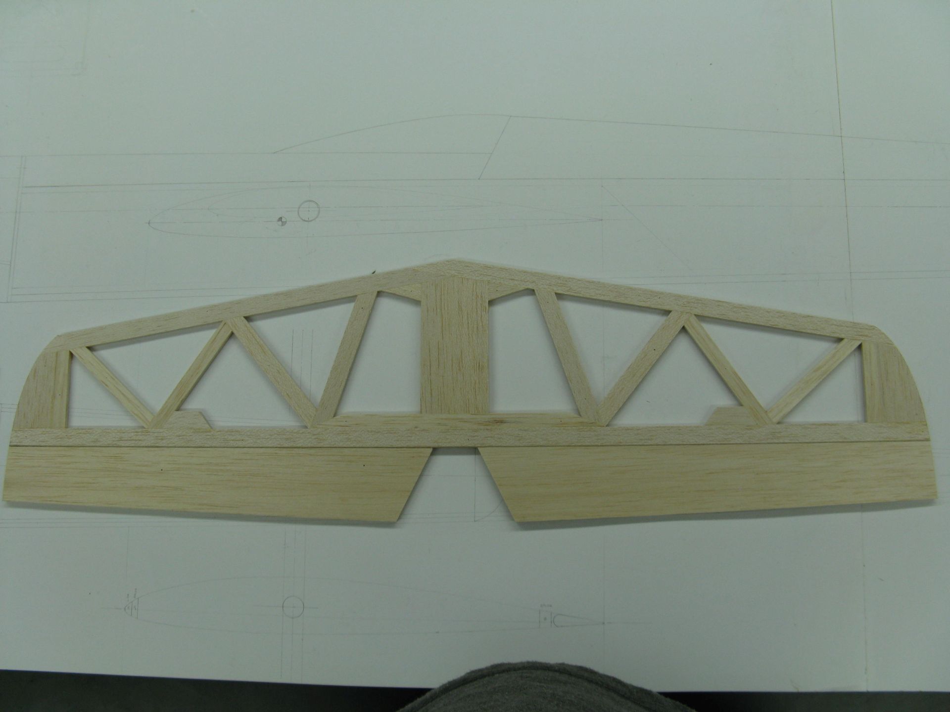

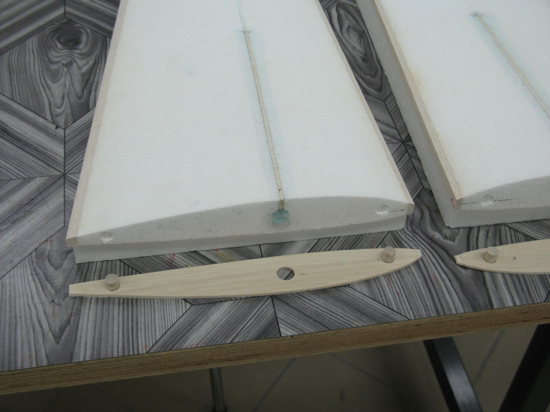

Edit:
Stateczniki z balsy twardej 5mm.

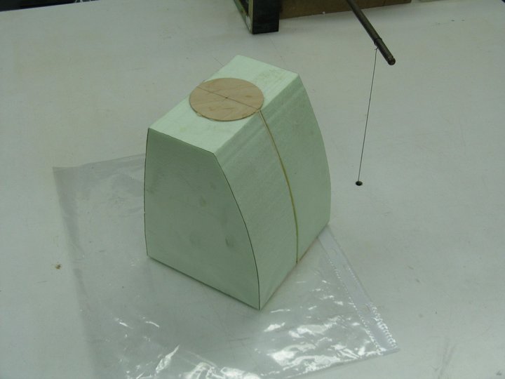

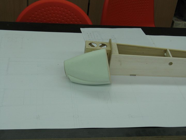

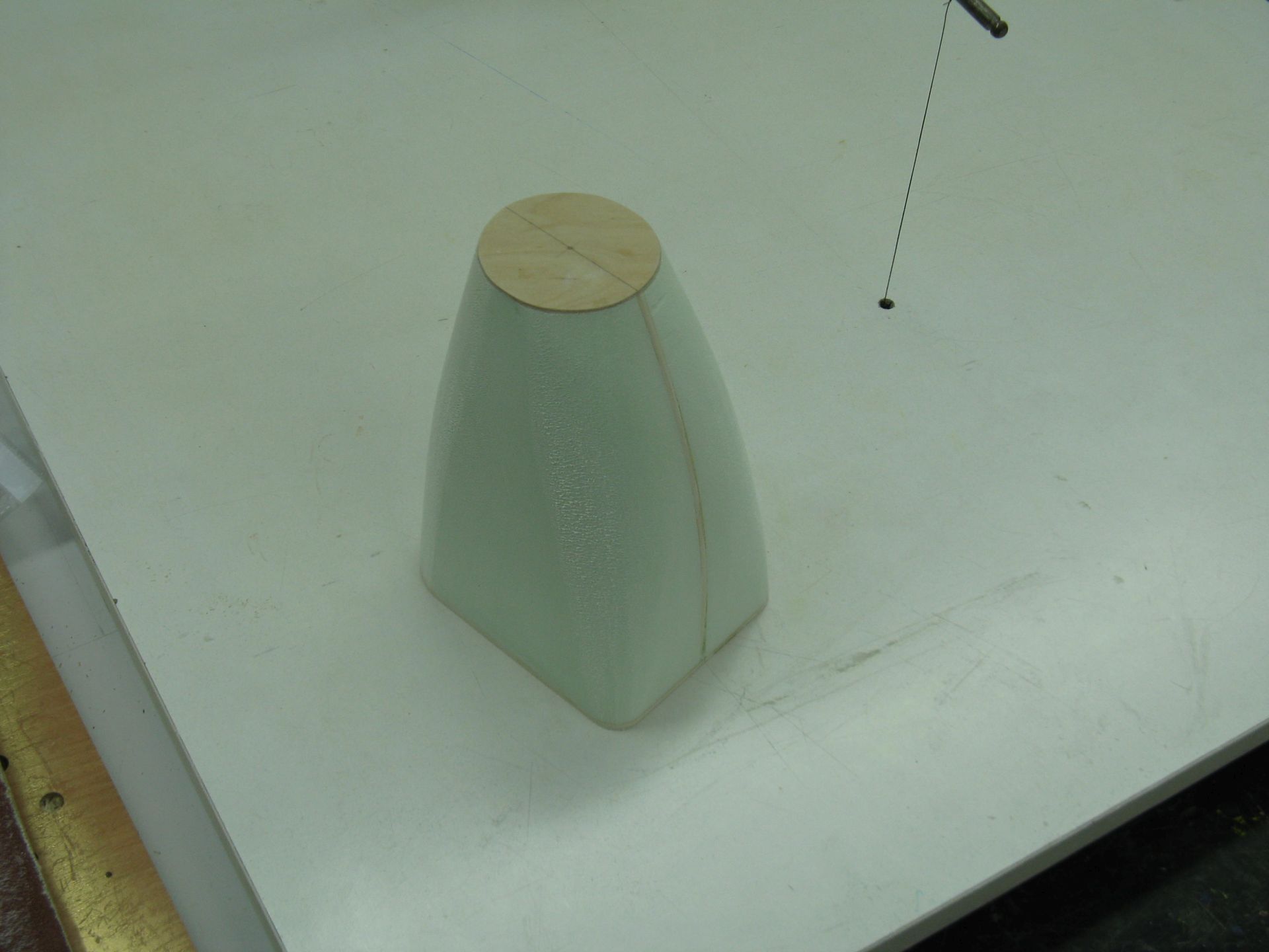

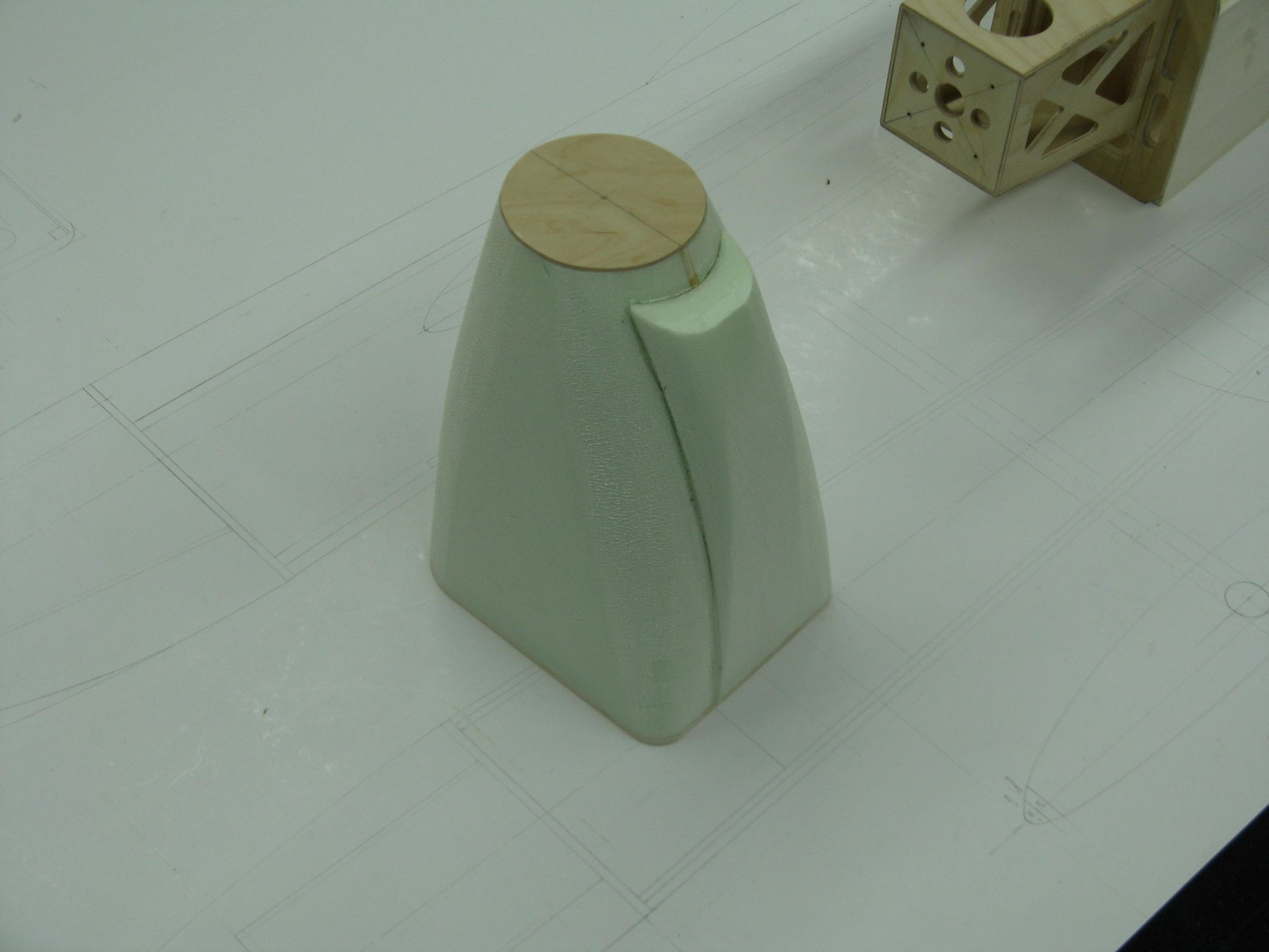

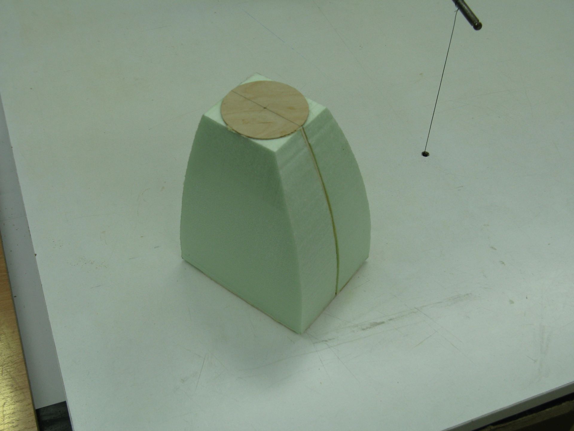

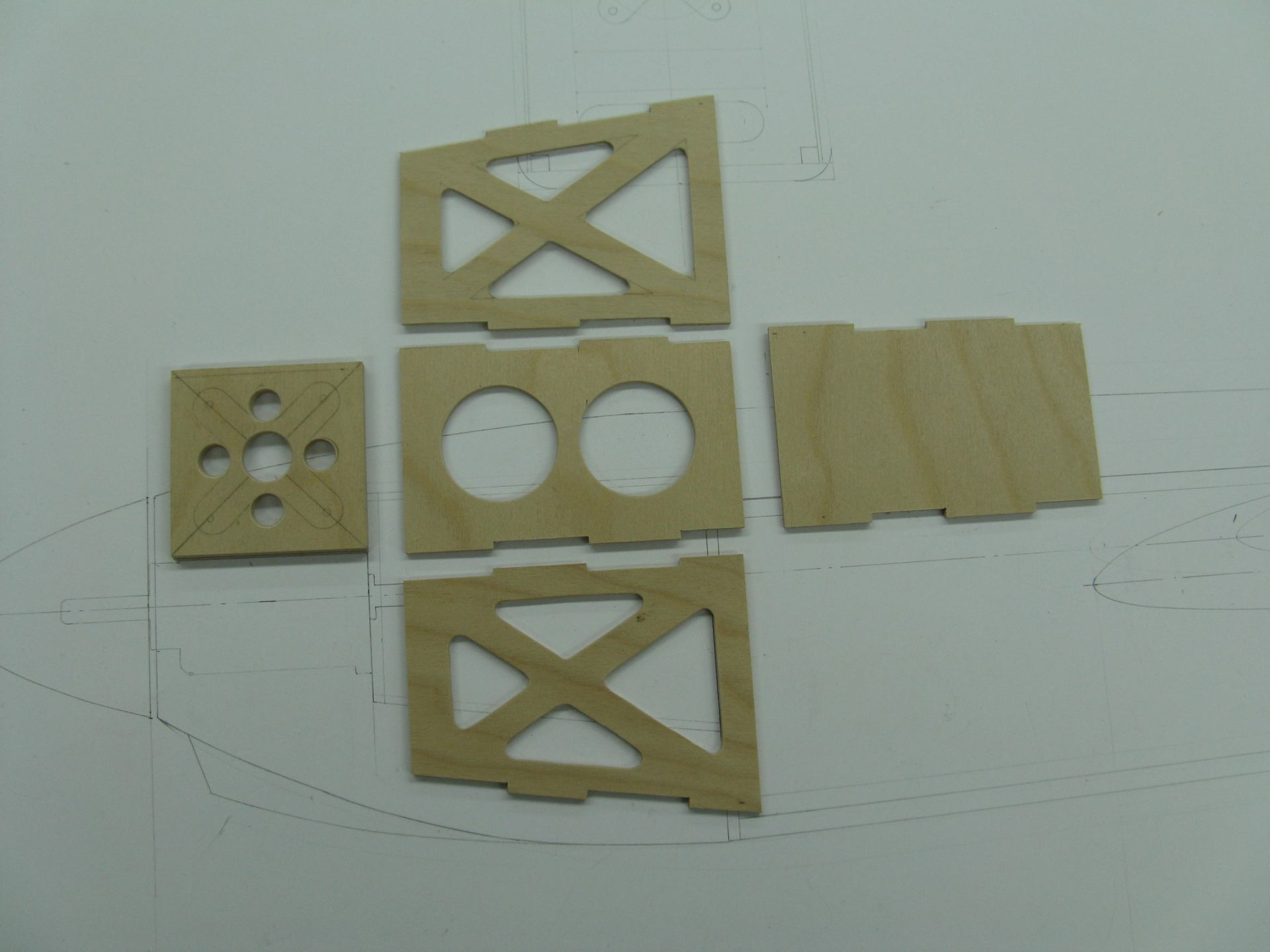

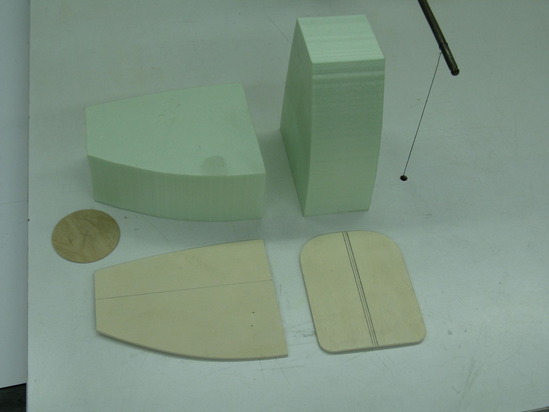

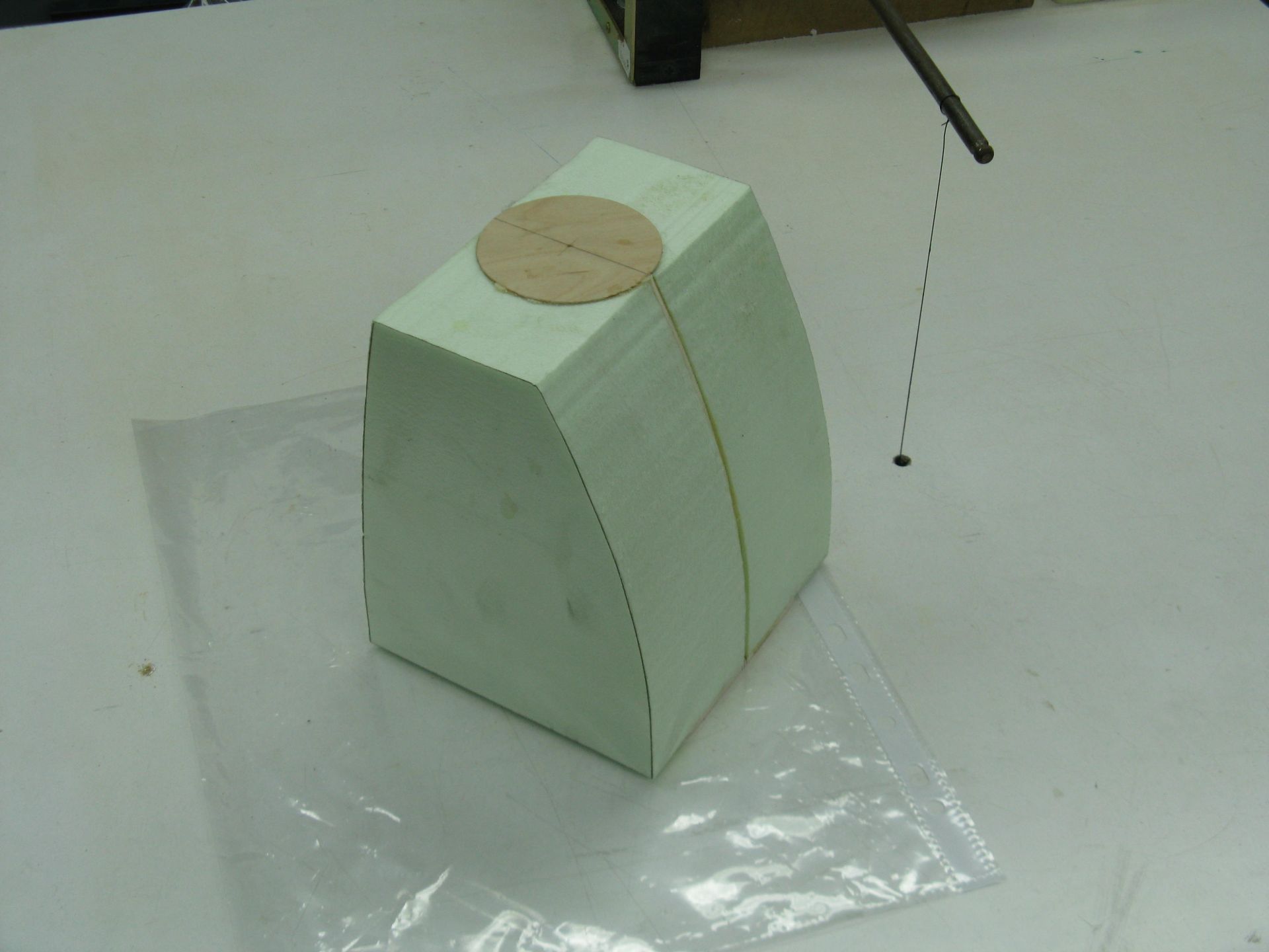

Kopyto maski silnika.
IMG_0498.jpg [ 149.33 KiB | Przeglądany 15060 razy ]

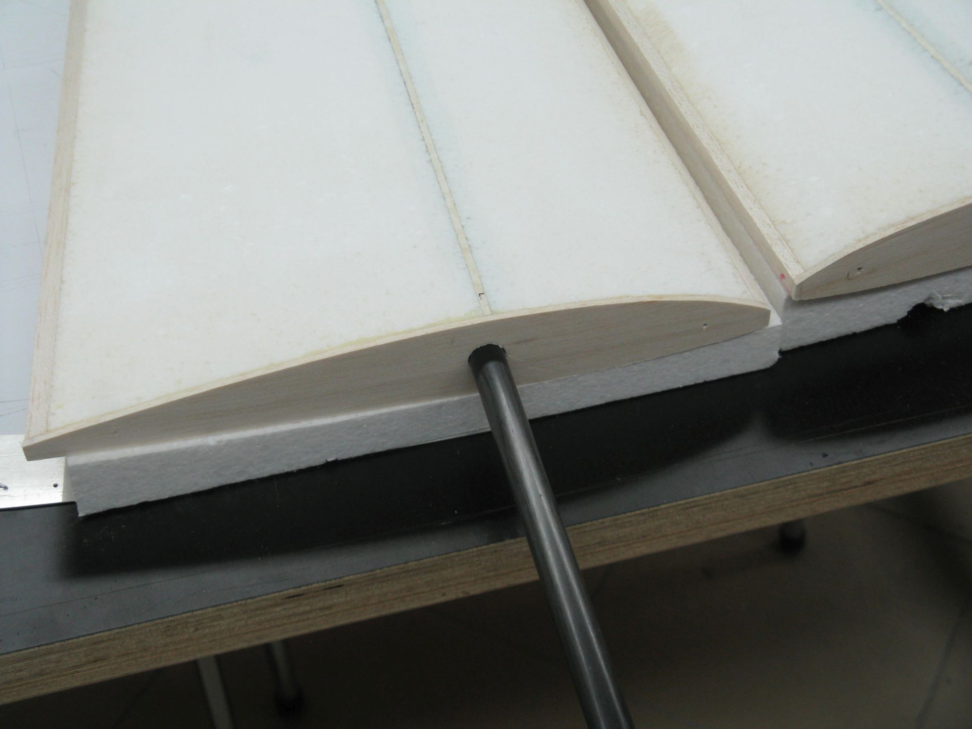

Wklejenie rurki laminatowej na bagnet.

 Tytuł: Re: Furious
Post: 10 maja 2017, o 10:50
Posty: 1199

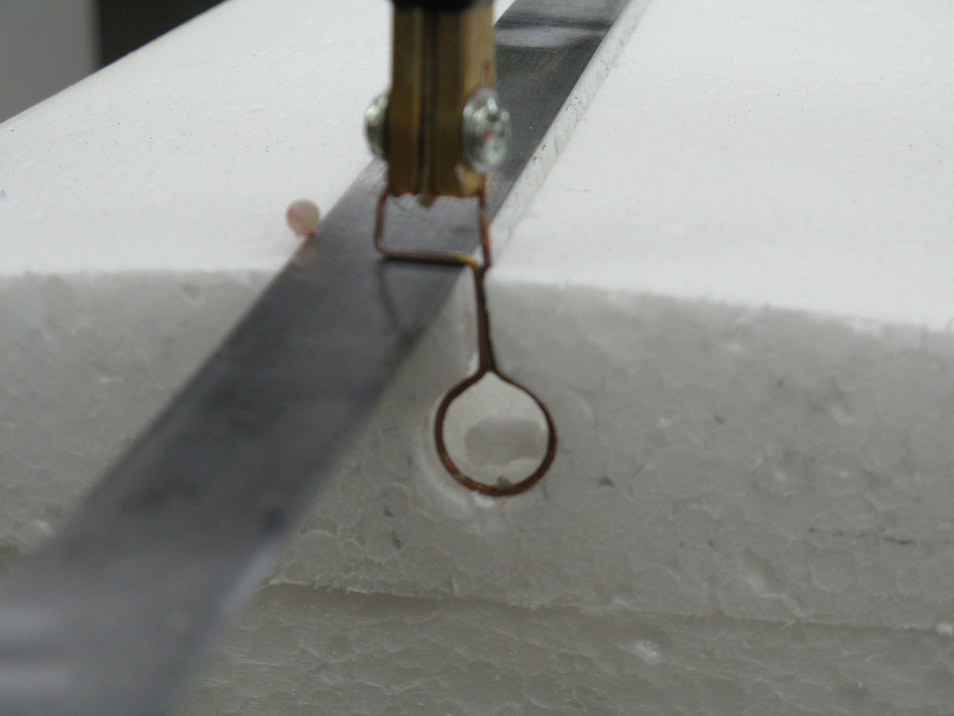

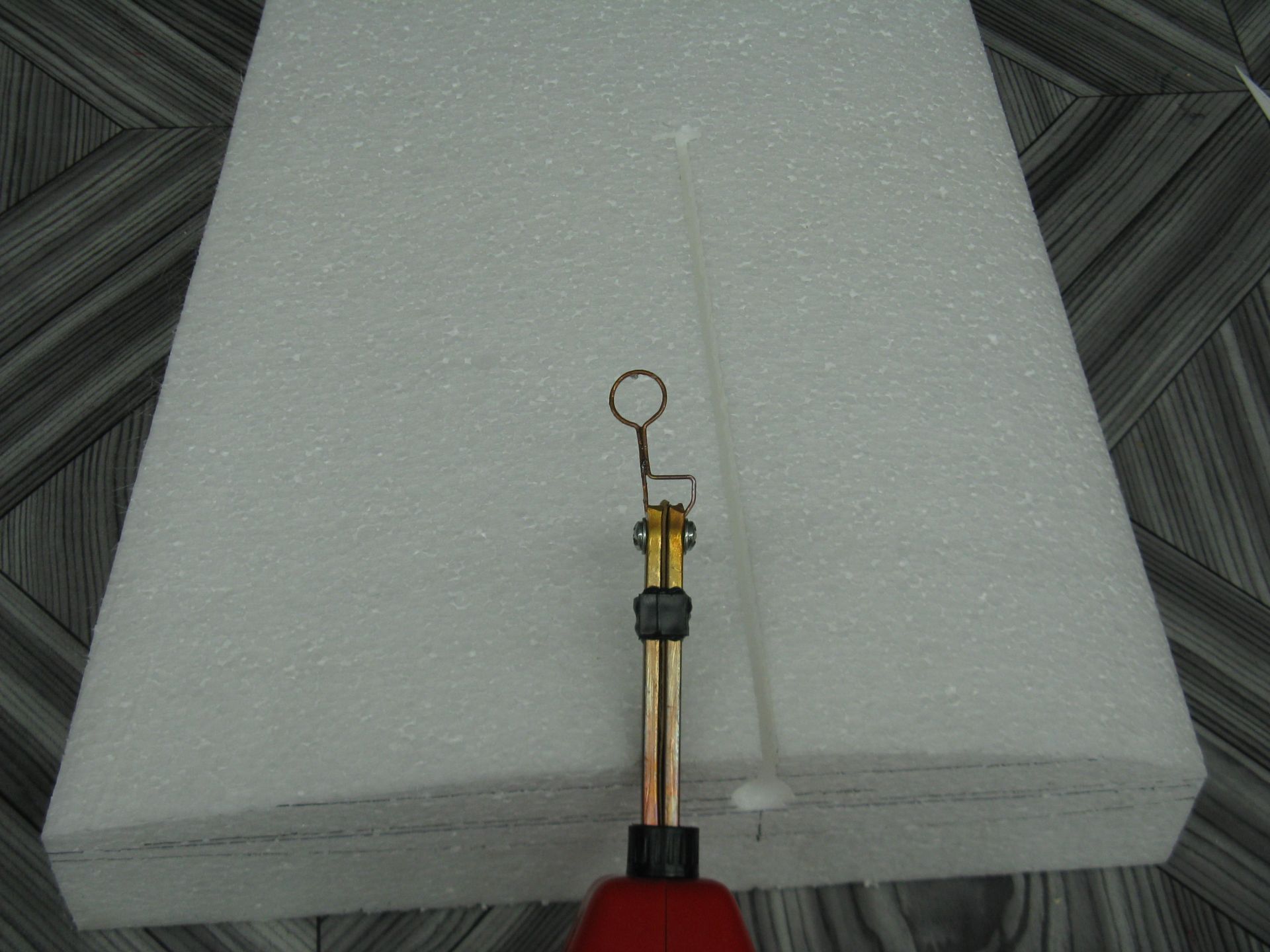

Jak wybierasz drut oporowy do wycinania? Konkretnie chodzi mi o temperaturę. Patrzysz na grubość, długość, oporność? Czy zakładasz jak masz i regulujesz temperaturę "strzelając" lutownicą?
 Tytuł: Re: Furious
Post: 10 maja 2017, o 13:33
Posty: 504
Lokalizacja: Ełk
Robię z takiego jaki mam (najczęściej 1mm) i dobieram do tego prędkość cięcia.
