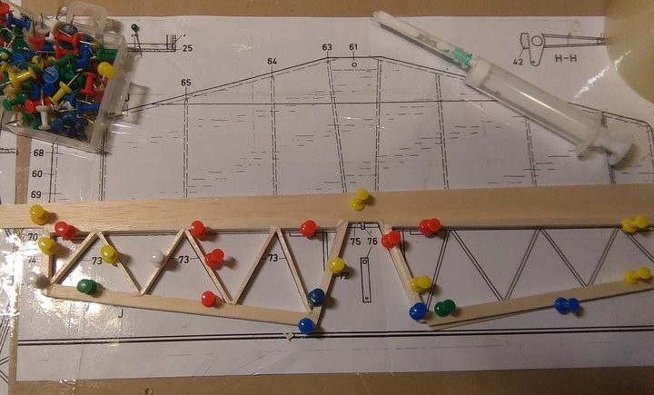

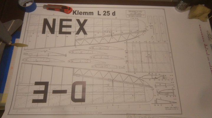

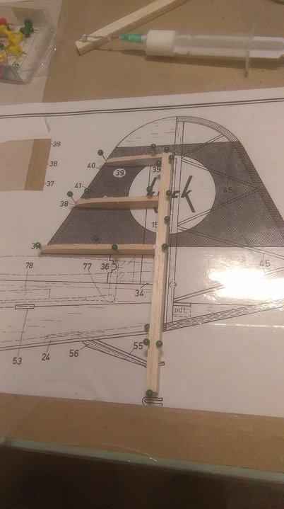

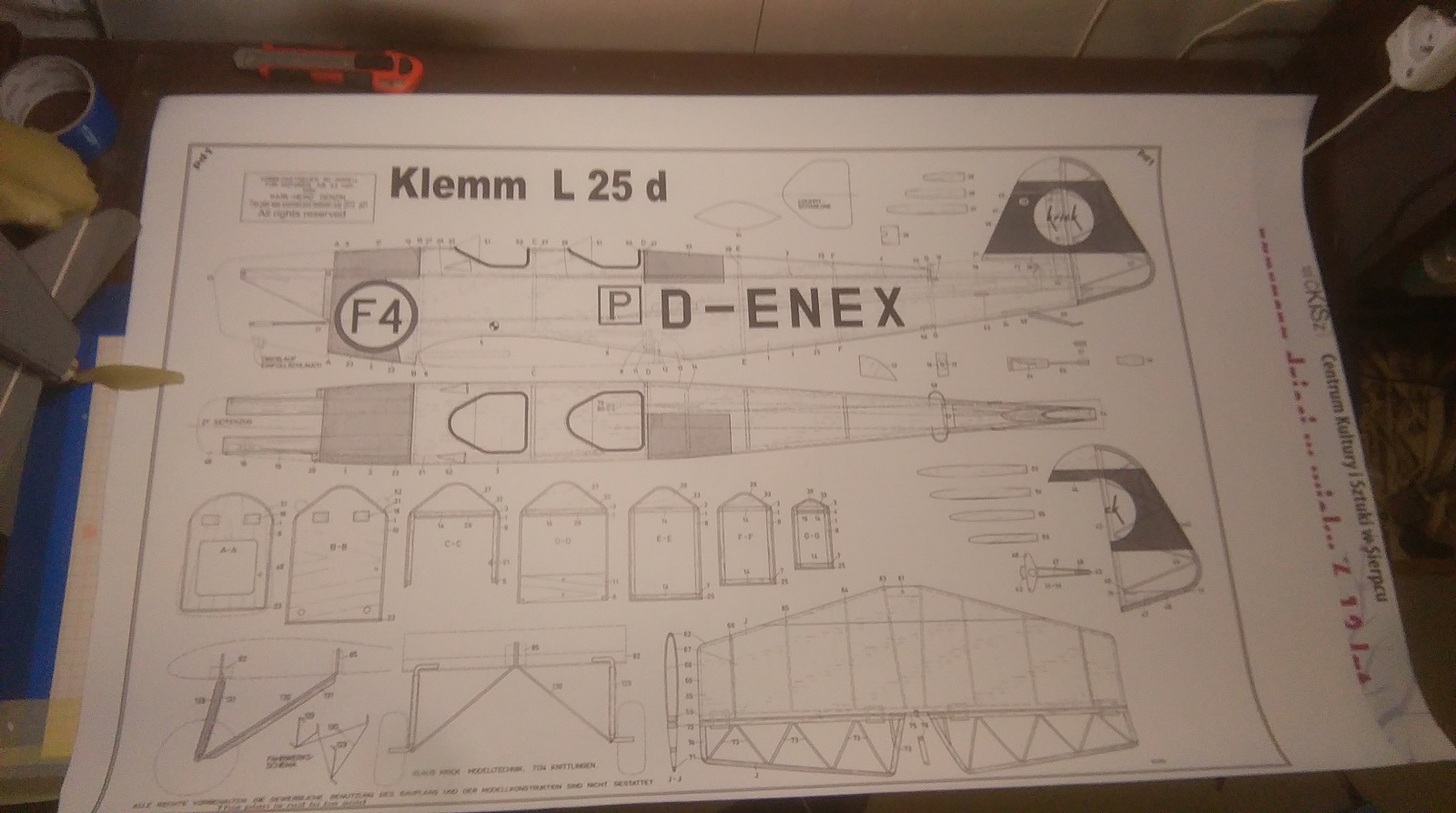

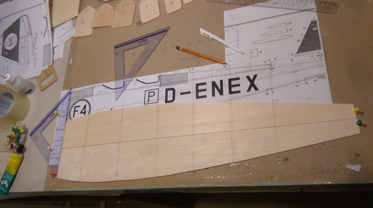

Witam ponownie - naszła mnie ochota na dolnopłat. Samolot musiał być prosty w budowie bo wszystkie elementy będę wycinał sam. Zależało mi także na stałym podwoziu, a Klemm łączy w sobie te cechy.
Do piwnicy nie wejdzie mi więcej samolotów (więc muszę zrobić ładny, żeby mógł stać w mieszkaniu :-) i nie będę się spieszył z budową.
Mam zamiar zrobić centropłat na stałe zamocowany w kadłubie wraz z podwoziem i do niego na bagnety dołączane skrzydła. Na planie jest ładnie rozrysowana mechanizacja skrzydła na jedne serwo, ale ja mam zamiar dać po jednym serwie przy lotkach.
Jaki rozmiar balsy zastosować? - poprawcie mnie jeśli się mylę :
Wręgi miałem zamiar zrobić z balsy 3mm , te 2 szt. przy skrzydłach ze sklejki 2 mm. W rogach kadłuba dać listewki 3x3 lub 4x4 a potem kadłub okleić balsą 2 mm.
Skrzydł : - żeberka balsa 2 mm ewentualnie pierwsze i 3-cie ze sklejki 1,5mm lub 2 mm. Skrzydło okleję balsą 1,5mm a dźwigar 2 listewki 3x5 zamykany z jednej strony. Wszystko mam zamiar pokryć koverall-em. Czas pokaże co mi z moich planów wyjdzie.
plany1.jpg [ 334.02 KiB | Przeglądany 21951 razy ]
plany2.jpg [ 334.97 KiB | Przeglądany 21951 razy ]
centopłat.jpg [ 414.97 KiB | Przeglądany 21951 razy ]
Na razie wycinam ...

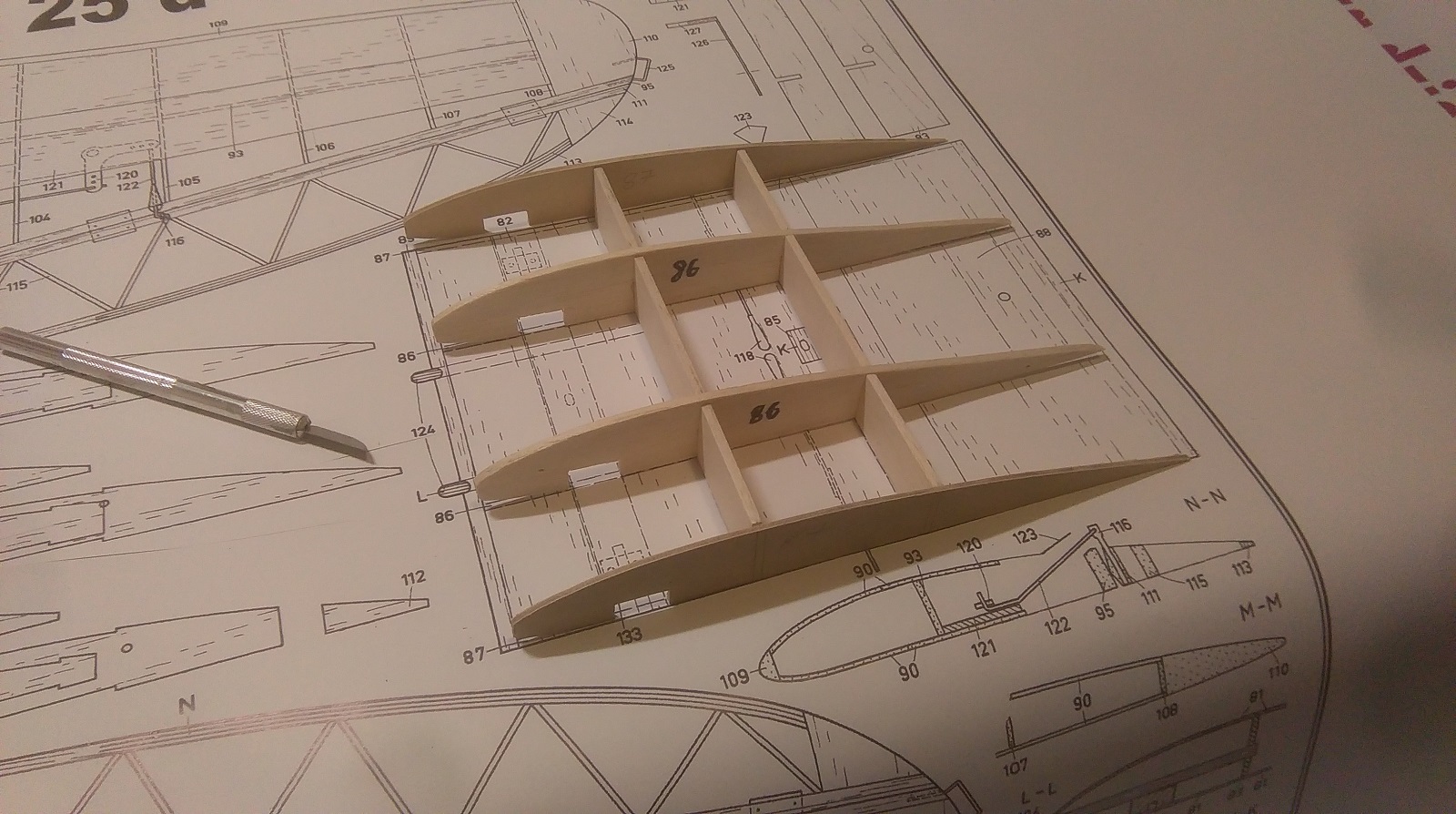

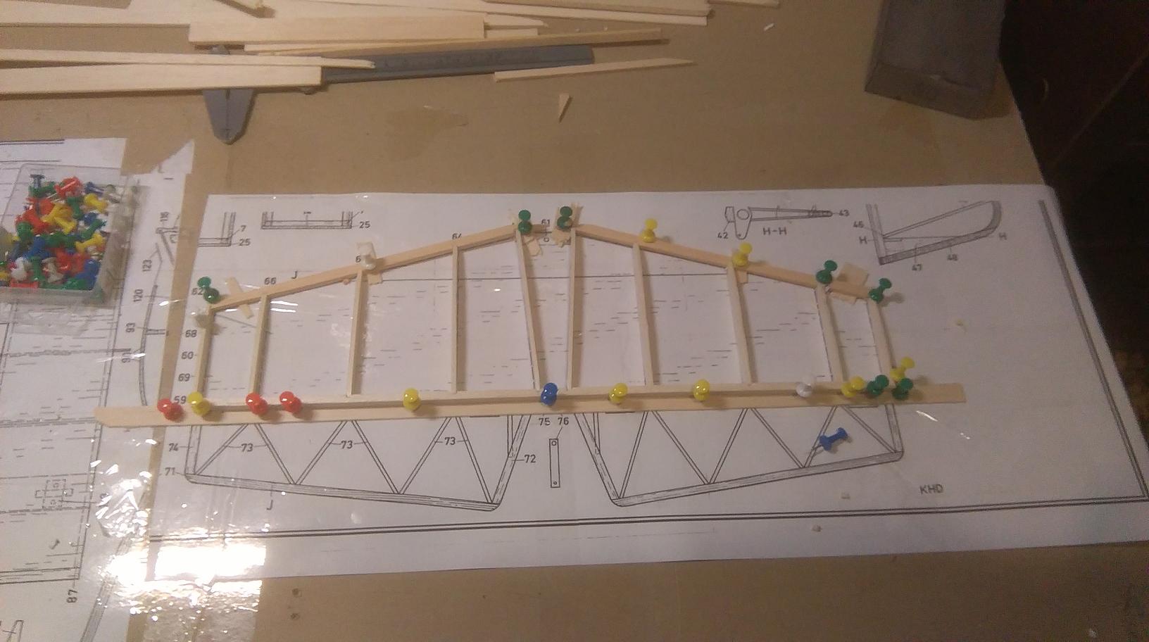

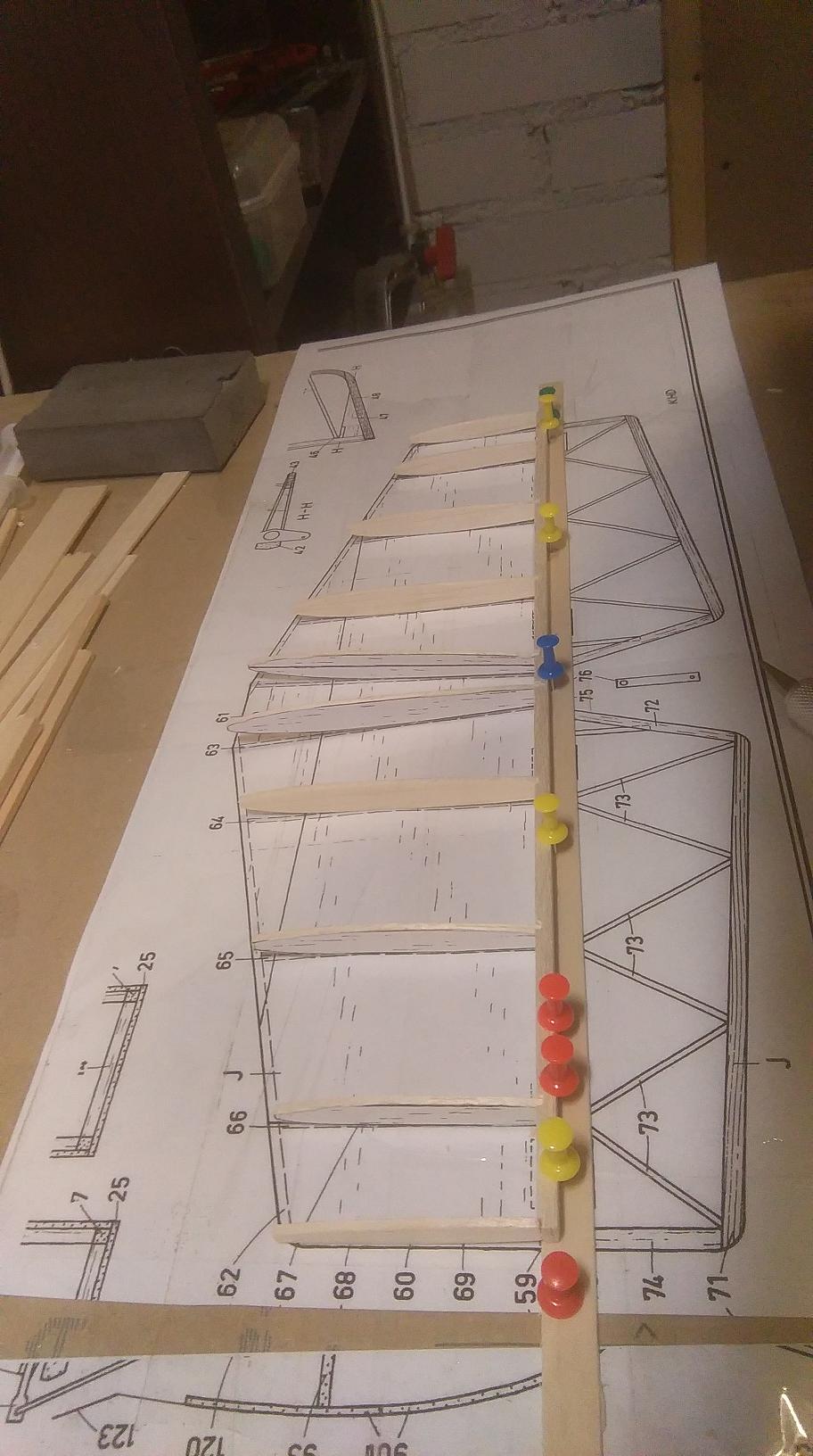

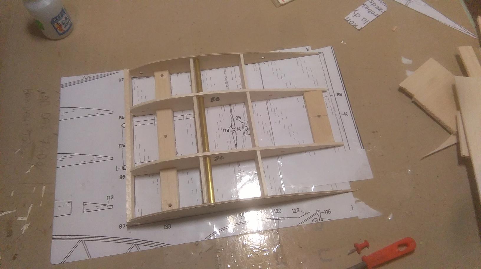

Dalszy postęp prac - centropłat dokończę, jak zakupię kołek fi 4 bo się skończył... Na razie nie zamykam balsą bo chcę mieć swobodny dostęp do mocowana podwozia itp.
centrołat 2.JPG [ 145.29 KiB | Przeglądany 21868 razy ]

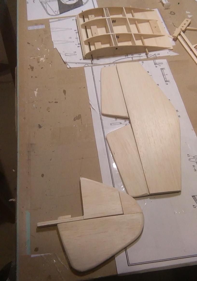

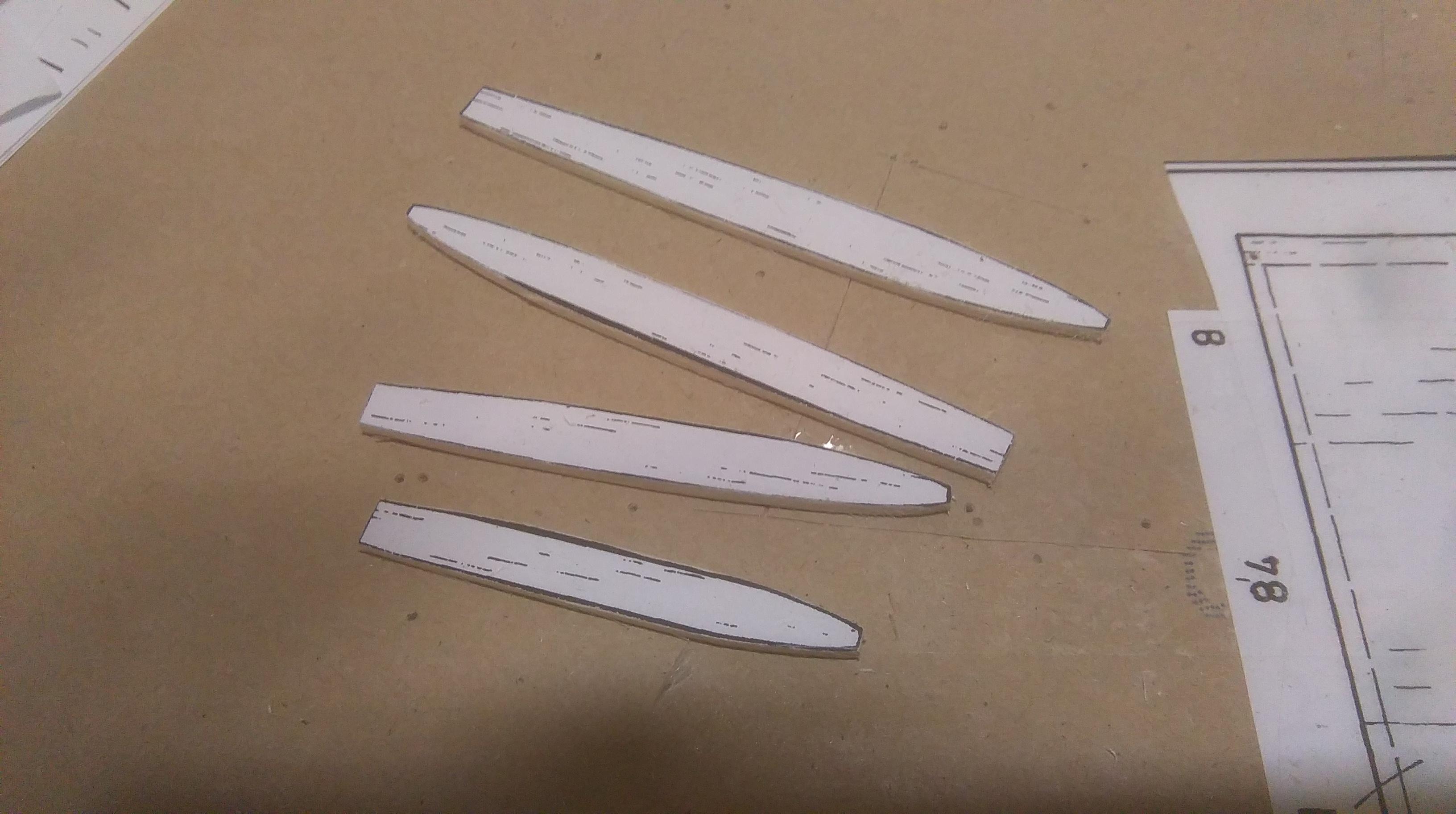

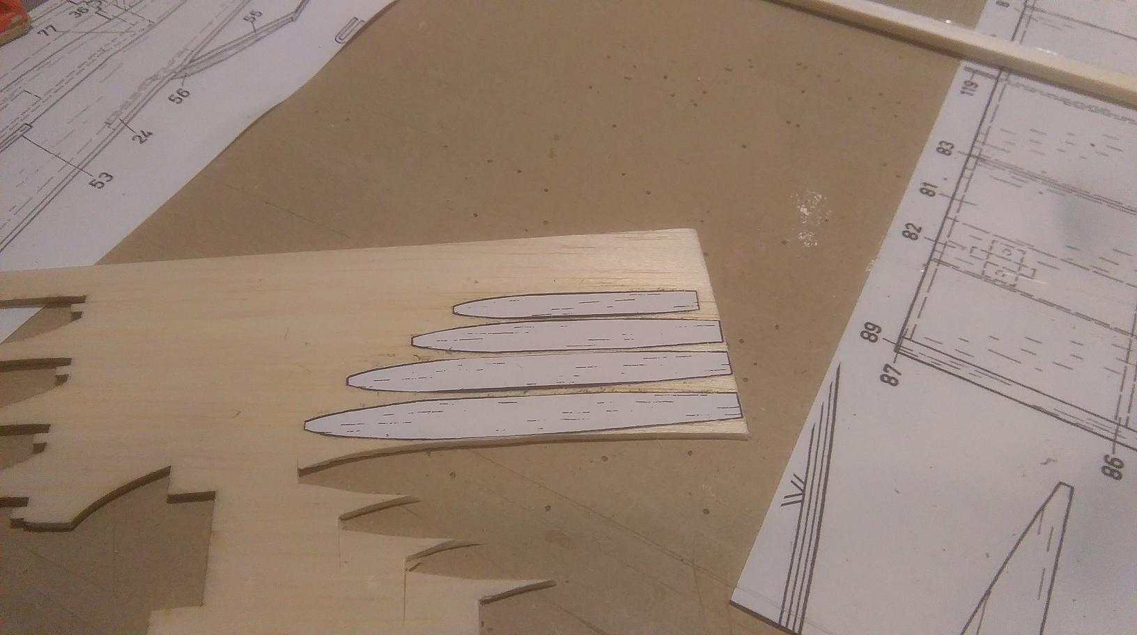

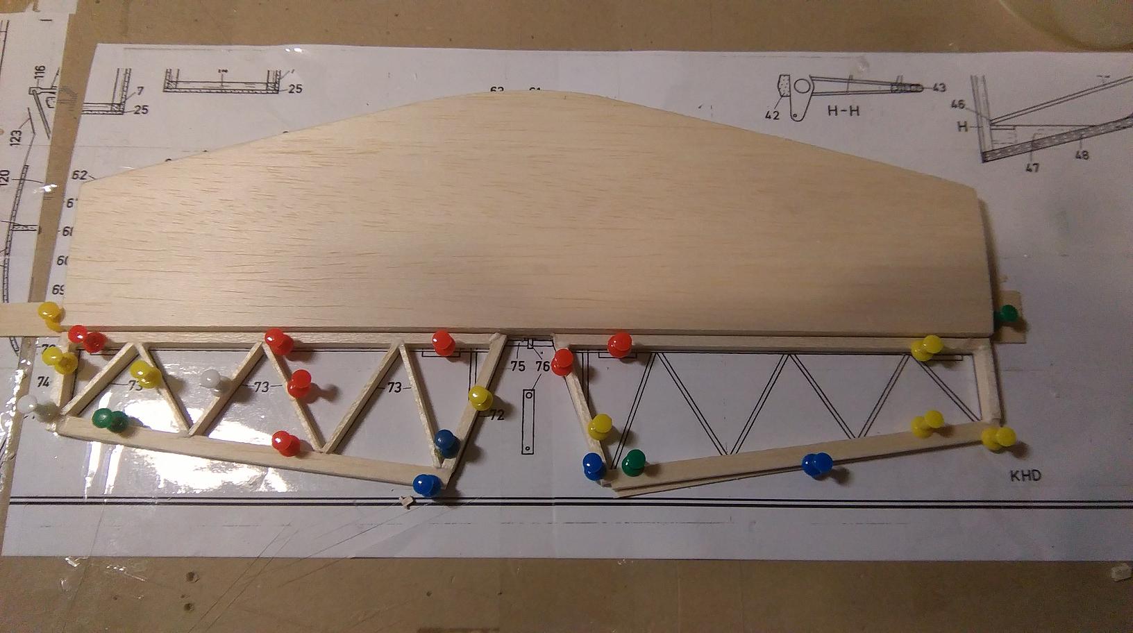

Ster wysokości- na balsę nakleiłem szablony zwykłym klejem do papieru.
żeberka SW.JPG [ 130.55 KiB | Przeglądany 21868 razy ]
Żeberka były obrabiane w parach po 2 szt.
żeberka SW wycięte.JPG [ 492.38 KiB | Przeglądany 21868 razy ]
Zastanawiałem się czy przez to, że ster ma profil symetryczny dzielić go i skleić z 2-ch połówek ... ale jest mały i staram się go zrobić w marę równo w jednym kawałku.
ster kierunku 1.JPG [ 175.54 KiB | Przeglądany 21868 razy ]
Ster wysokości 2.JPG [ 148.58 KiB | Przeglądany 21868 razy ]

Coś tam dłubię.

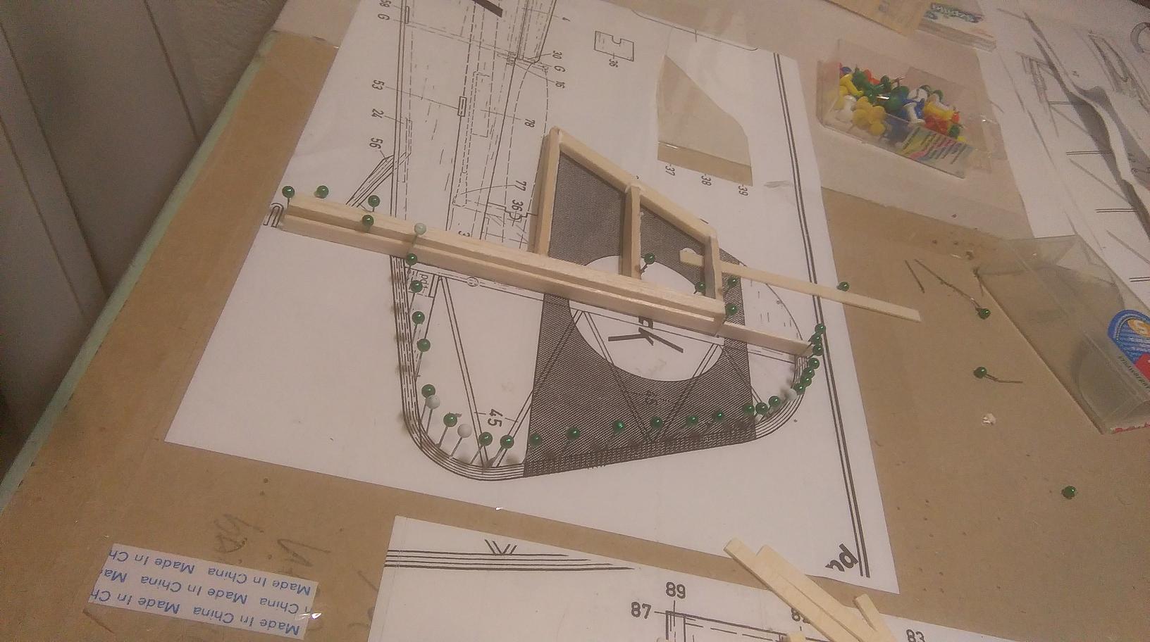

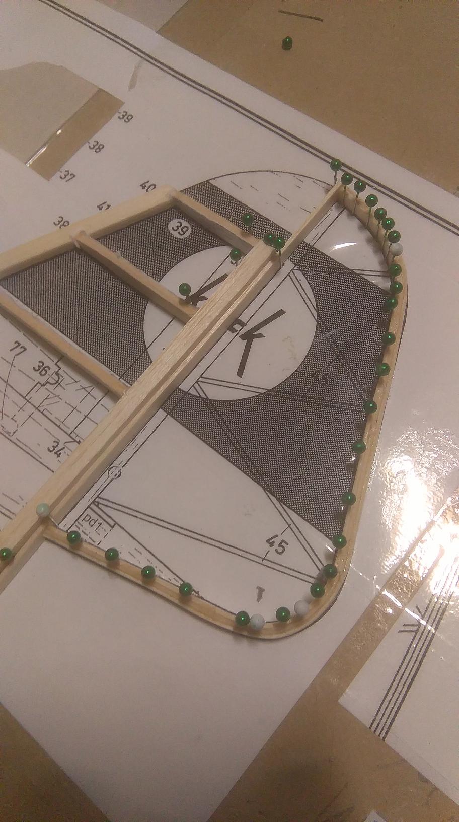

Na razie tylną listwę steru kierunku skleiłem z 3ch warstw balsy 1mm ale układanej w poprzek włókien - balsa ładnie się układała, bez namaczana itp.
Jeżeli stwierdzę, że listwa będzie za miękka to zrobię od początku.

Post: 28 lut 2017, o 12:54
Posty: 1199
I jak z wytrzymałością takiej listwy? Wydaje mi się, że może nie być wystarczająca. Jeszcze jak zeszlifujesz ją na trójkąt stracisz na wytrzymałości. Chyba, że balsę kleiłeś żywicą i przekładałeś tkaniną ;)
Dużo większą wytrzymałość uzyskasz, jeśli na prostych odcinkach dasz balsę ze słojami wzdłuż a te łukowate odcinki wytniesz z deski i połączysz "na skos". Jeśli zrobisz to przynajmniej z dwóch warstw a miejsca łączeń nie będą na siebie nachodzić - uzyskasz bardzo wytrzymały spływ...
Post: 28 lut 2017, o 15:43
Posty: 122
Lokalizacja: Sierpc
Jest w marę sztywno ale jeszcze popróbuję powyginać listwy na mokro wzdłuż włókien, a jak nie wyjdzie to wtedy twoim sposobem.

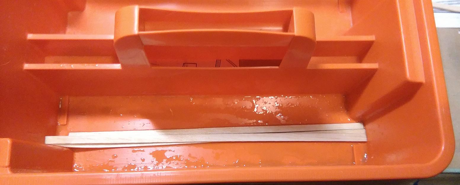

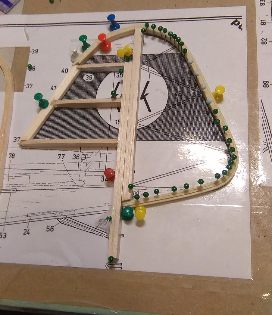

Balsa moczy się w kuwecie - spryskana płynem do szyb z amoniakiem, balsa 1,5mm, 2mm fajnie się wygina, a ta grubości 3mm już pęka.
kuweta z balsą.JPG [ 129.81 KiB | Przeglądany 21775 razy ]
Teraz balsa dojrzewa :D
ster kierunku poprawony.JPG [ 162.27 KiB | Przeglądany 21775 razy ]

Giąć grubą balsę i sosnę uczył nas w modelarni instruktor. Drewno najpierw było parowane gorącą parą wodną i gięte pomiędzy pasami grubej gumy. Płyny na amoniaku mają tę zaletę, że nie rozmaczają tak bardzo balsy.

Komentarz: Stateczniki oraz same stery okleiłem balsą, a w klemie -jak podpowiedział mi kolega z innego forum,oklejanie sterów to małe FOPA. Jednak z drugiej strony będzie to widać tylko pod słońce ?? Jak starczy chęci to poprawię...
stery oklejone.JPG [ 102.11 KiB | Przeglądany 21693 razy ]

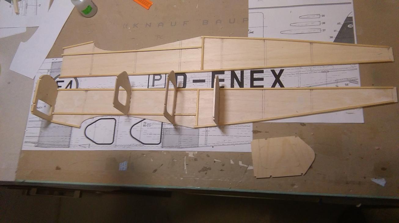

Przygotowuję teraz wręgi.
kadłub 3.JPG [ 107.28 KiB | Przeglądany 21669 razy ]
