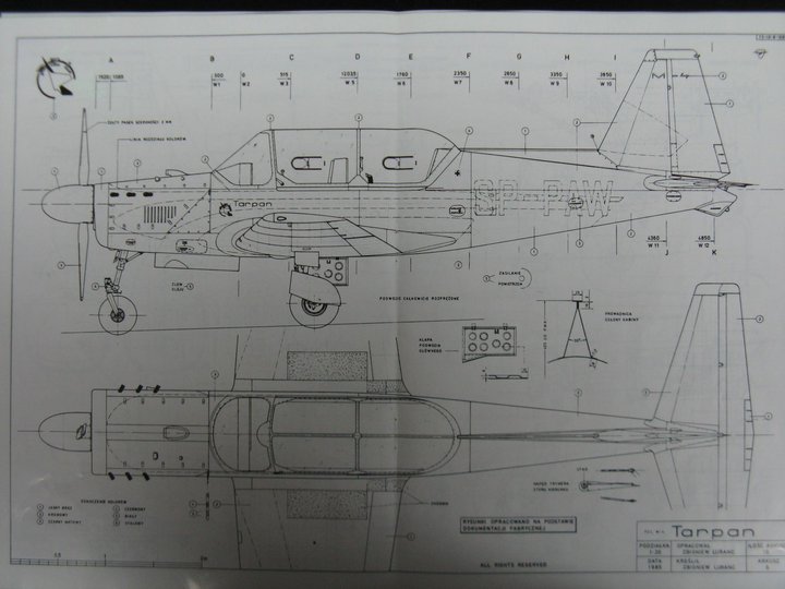

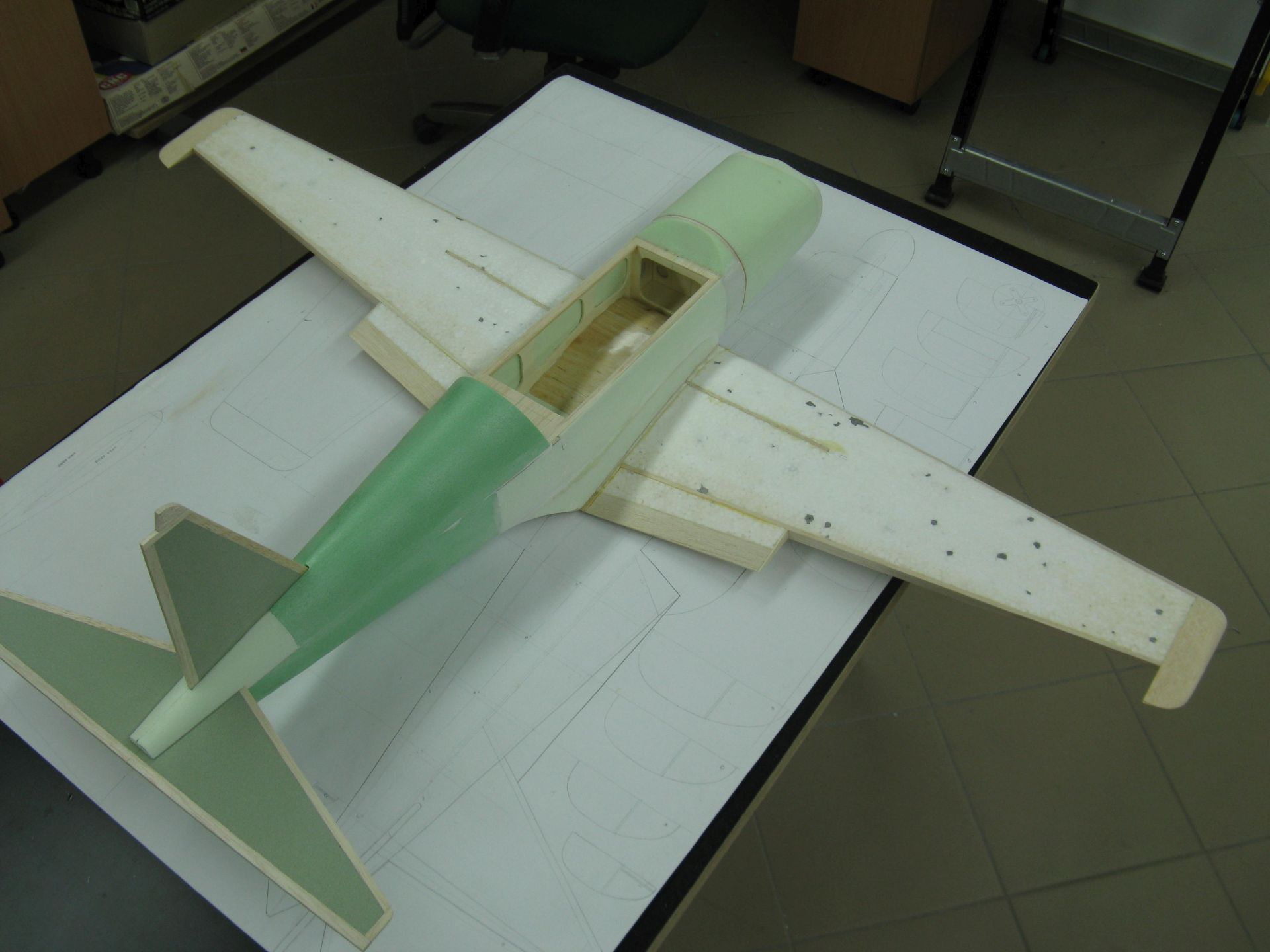

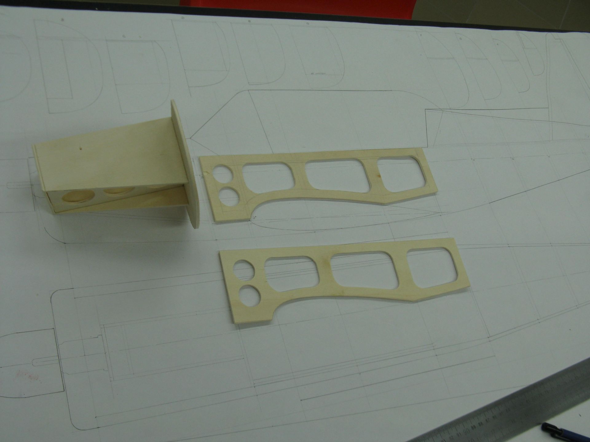

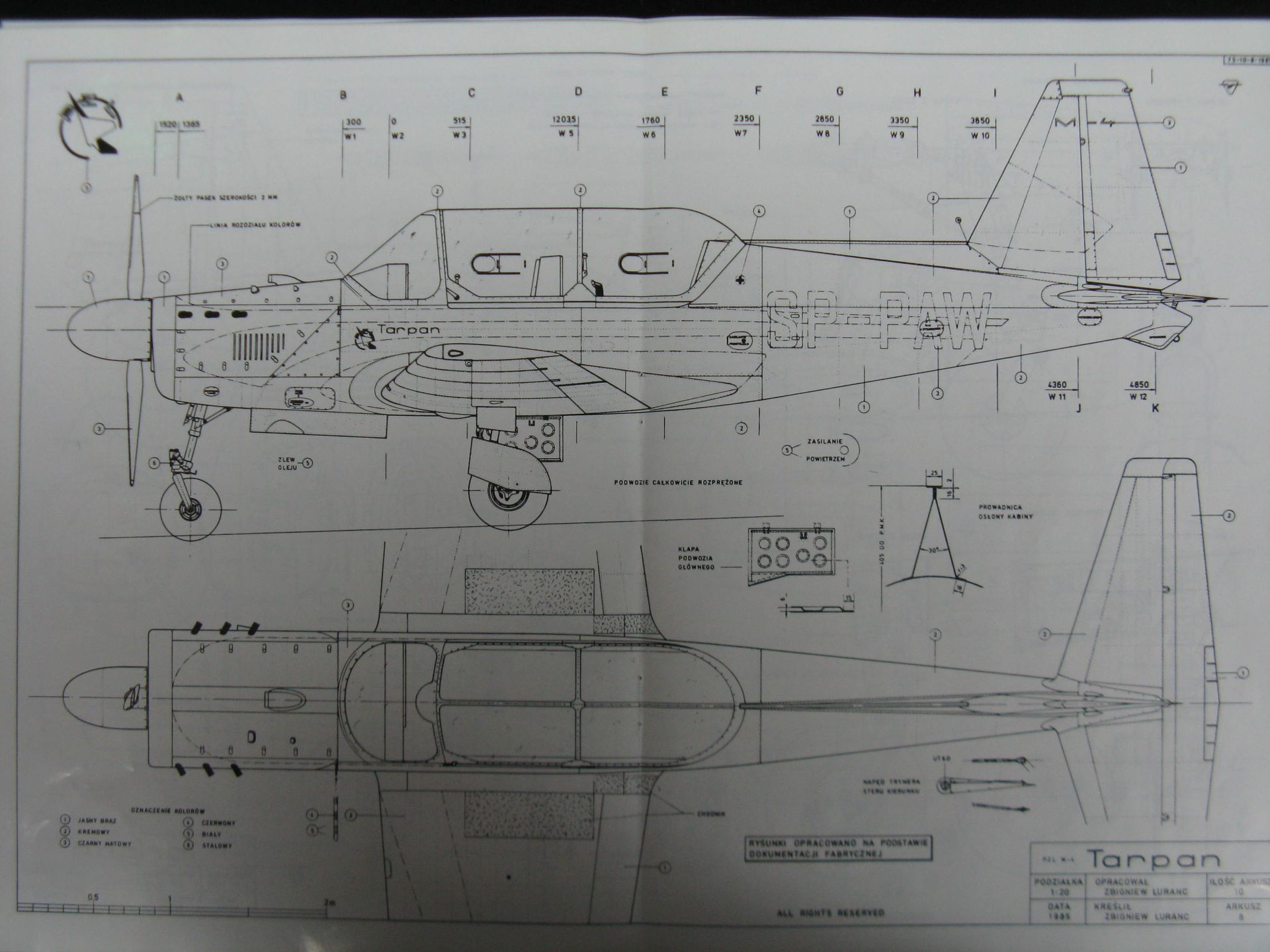

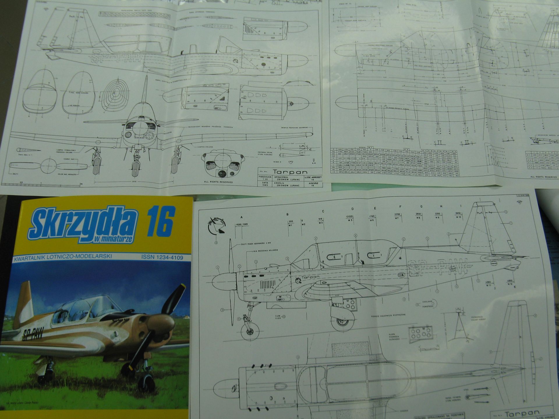

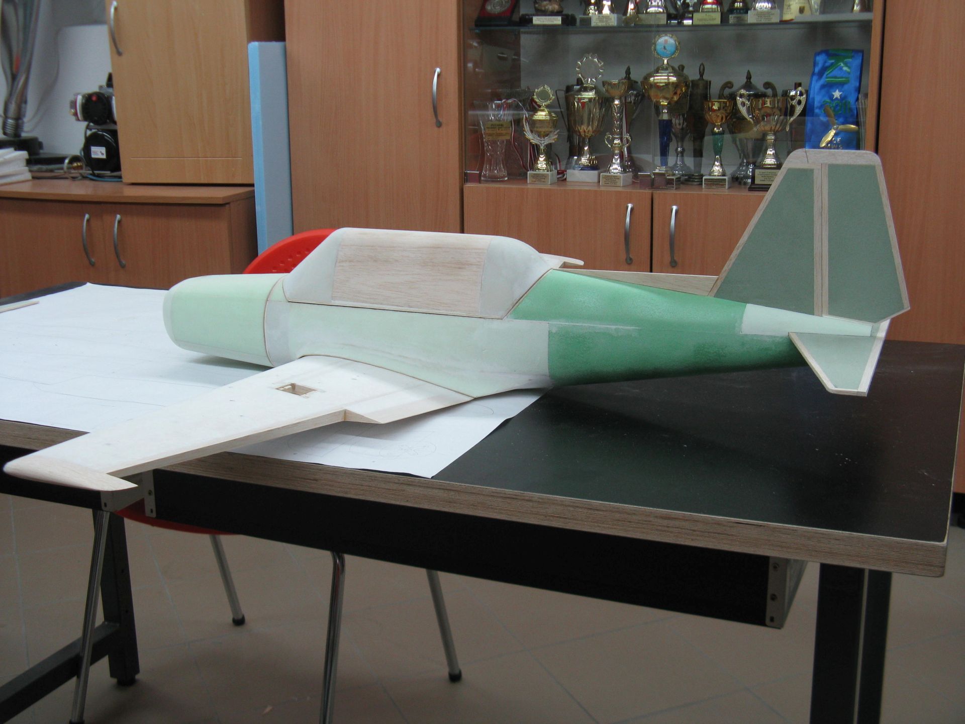

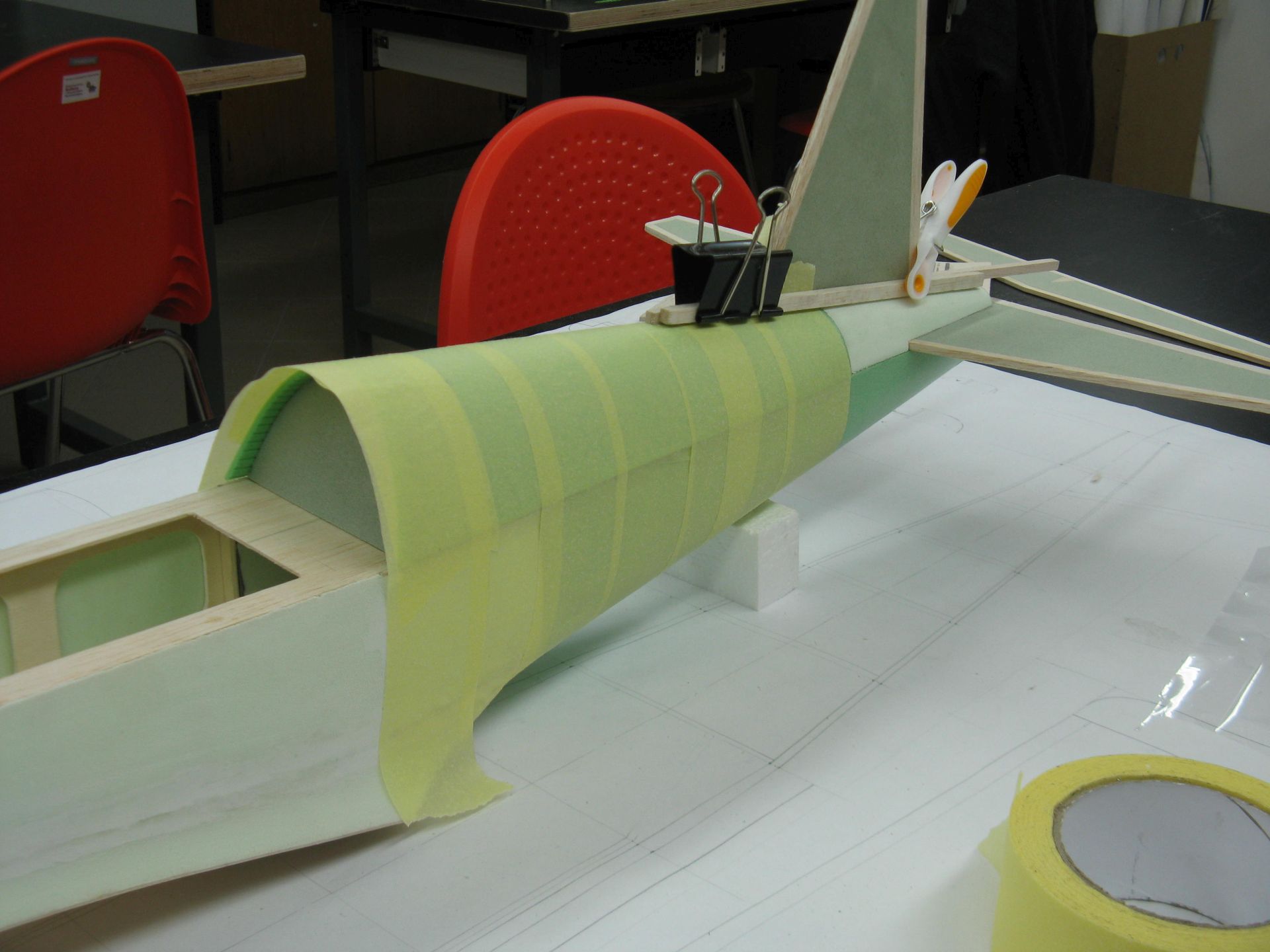

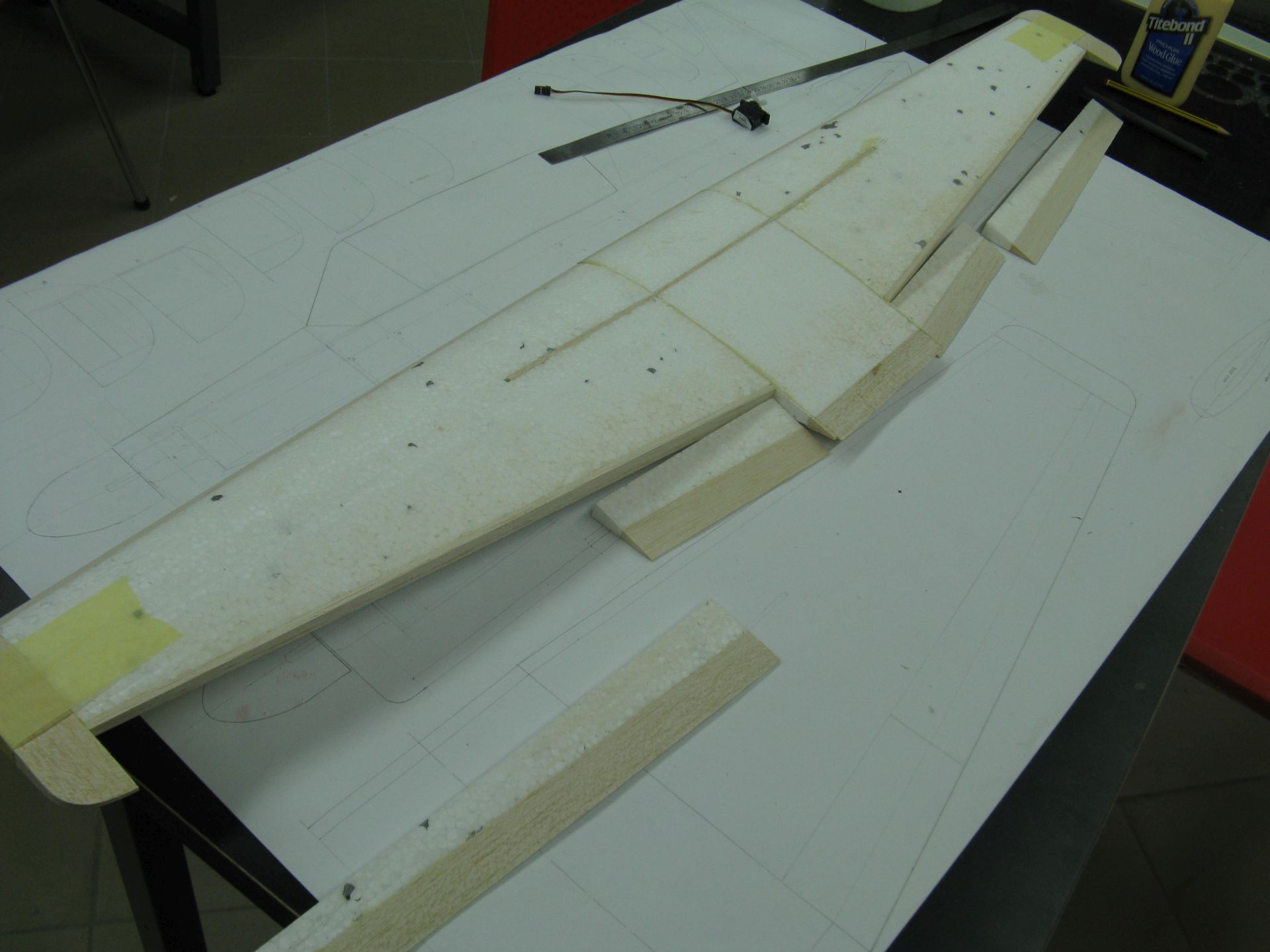

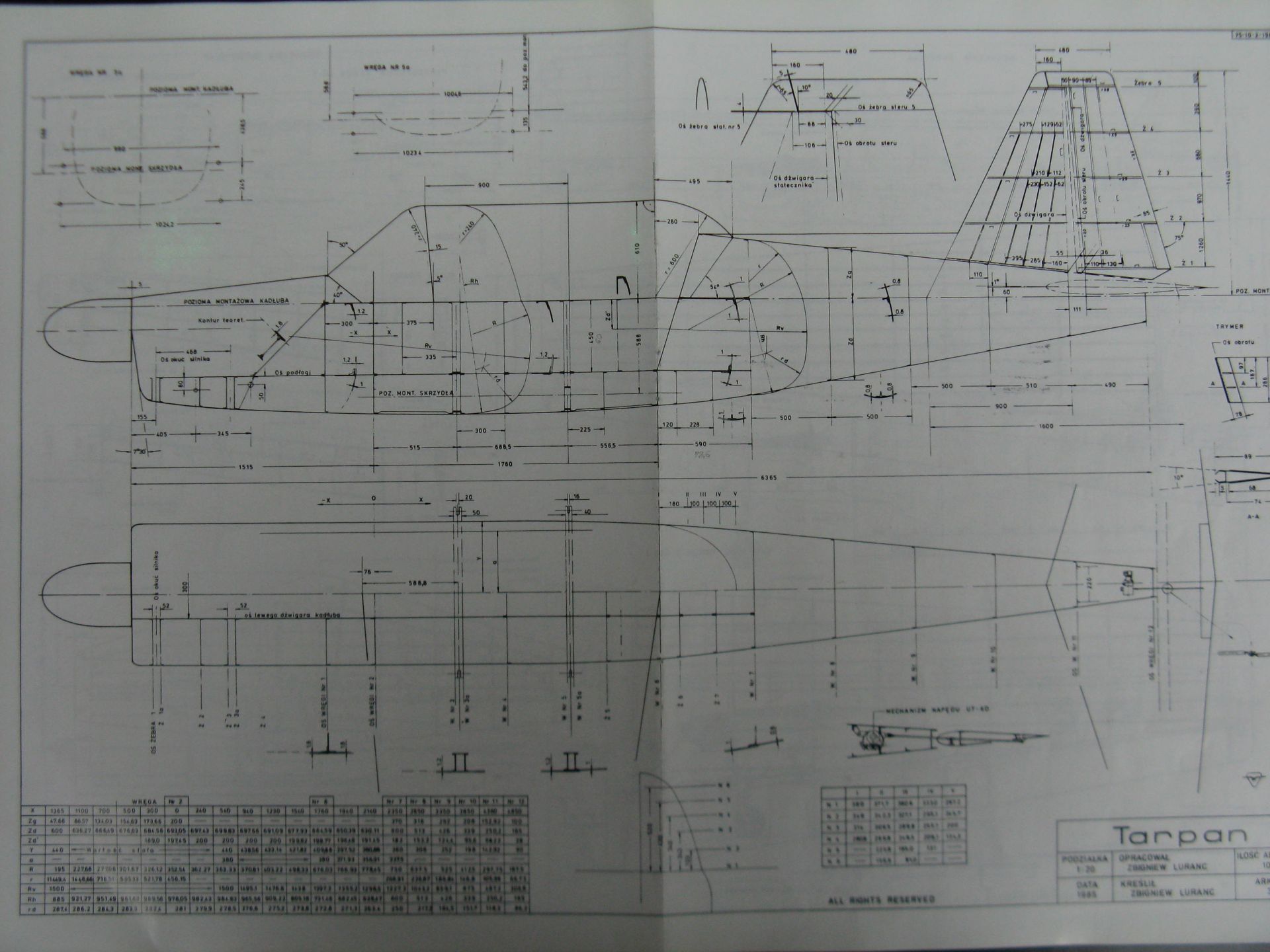

Ponieważ nikt jeszcze nie pokusił się o wykonanie tego ciekawego modelu, postanowiłem spróbować.
Model w tej skali będzie miał ok. 1180mm rozpiętości. Do narysowania planów wykonawczych posłużyła mi monografia tego samolotu zamieszczona w kwartalniku lotniczo - modelarskim "Skrzydła w miniaturze" nr 16.
W założeniu ma to być uproszczona wersja (bez podwozia) do rekreacyjnego latania bez szczególnej ambicji wykonania makiety. Do napędu jest przeznaczony silnik elektryczny E-Max GT 2215/09 i Lipol 11,1V poj. 2,2Ah.
Konstrukcja mieszana sklejkowo-balsowo-styropianowa, oklejona cienką bibułką na lakier Eze-Kote.

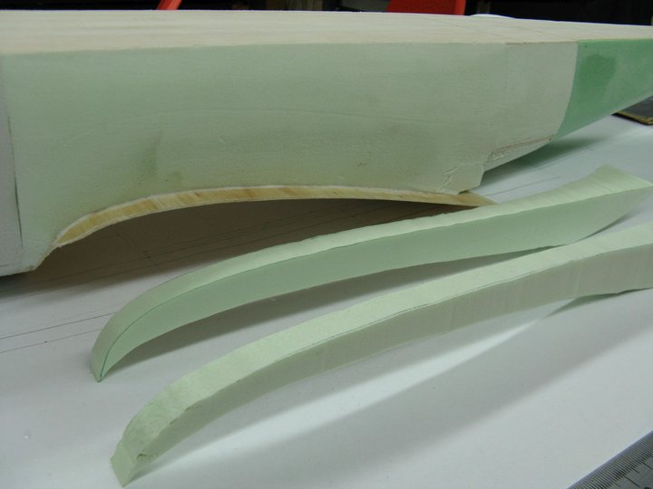

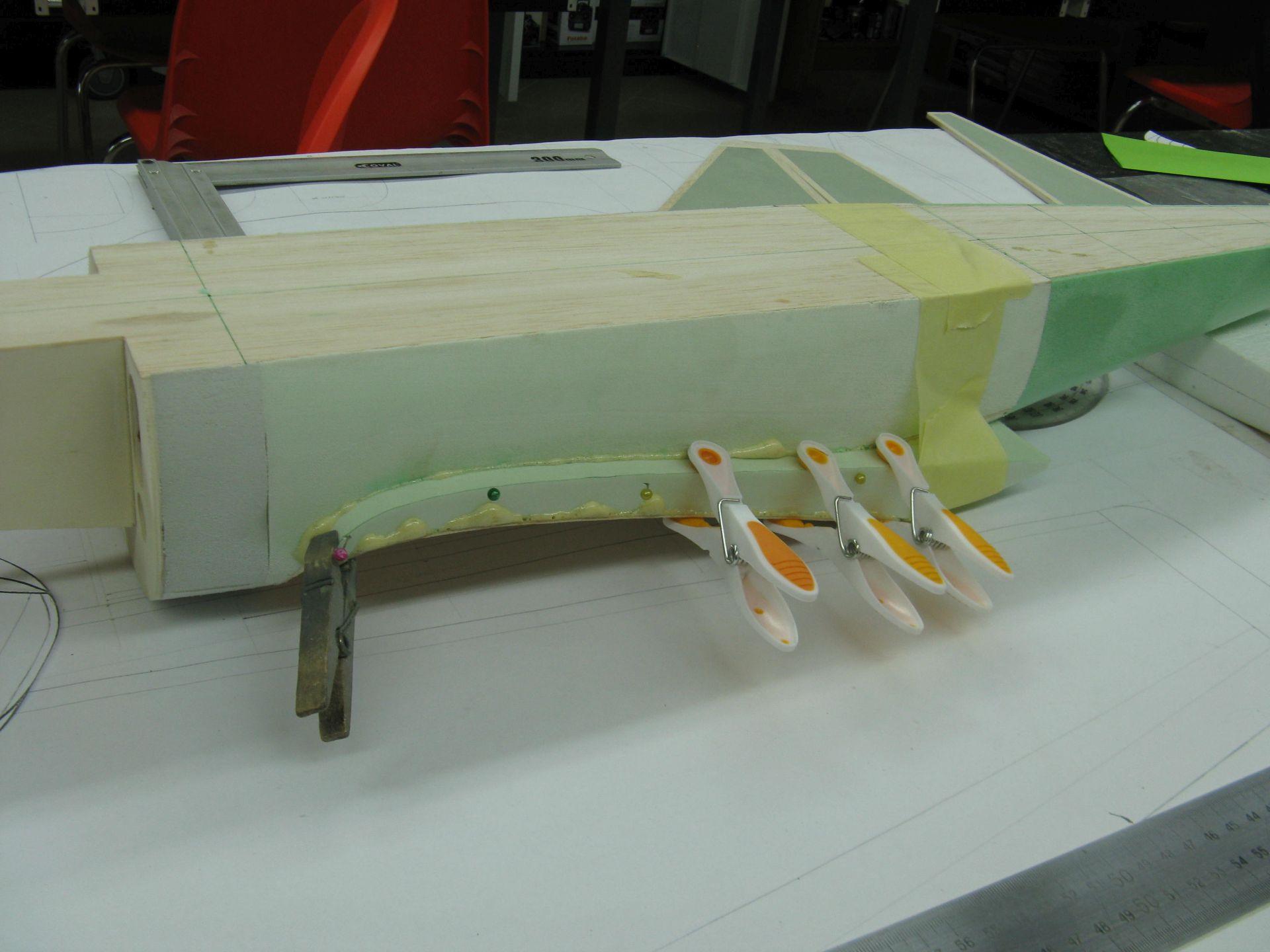

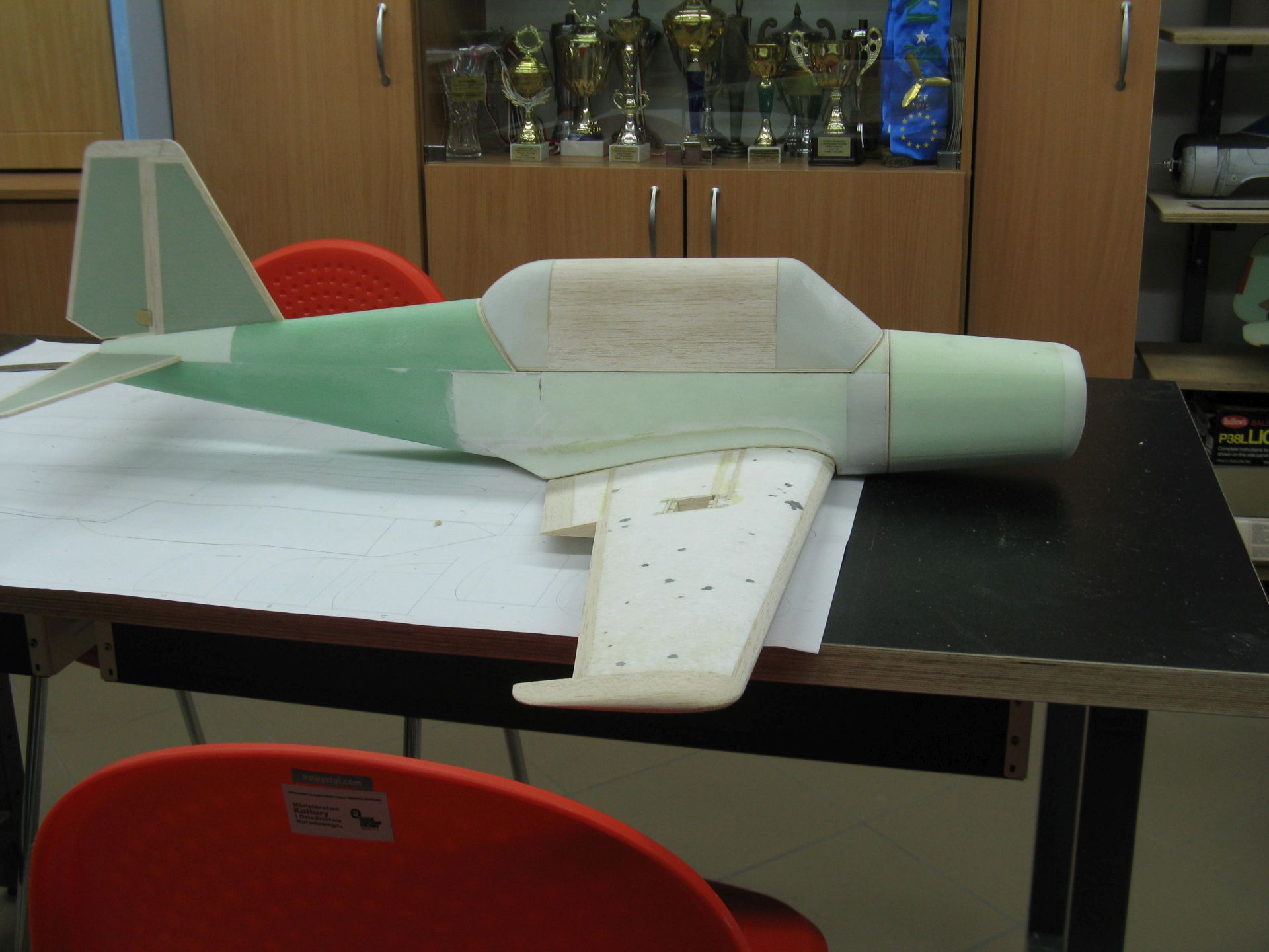

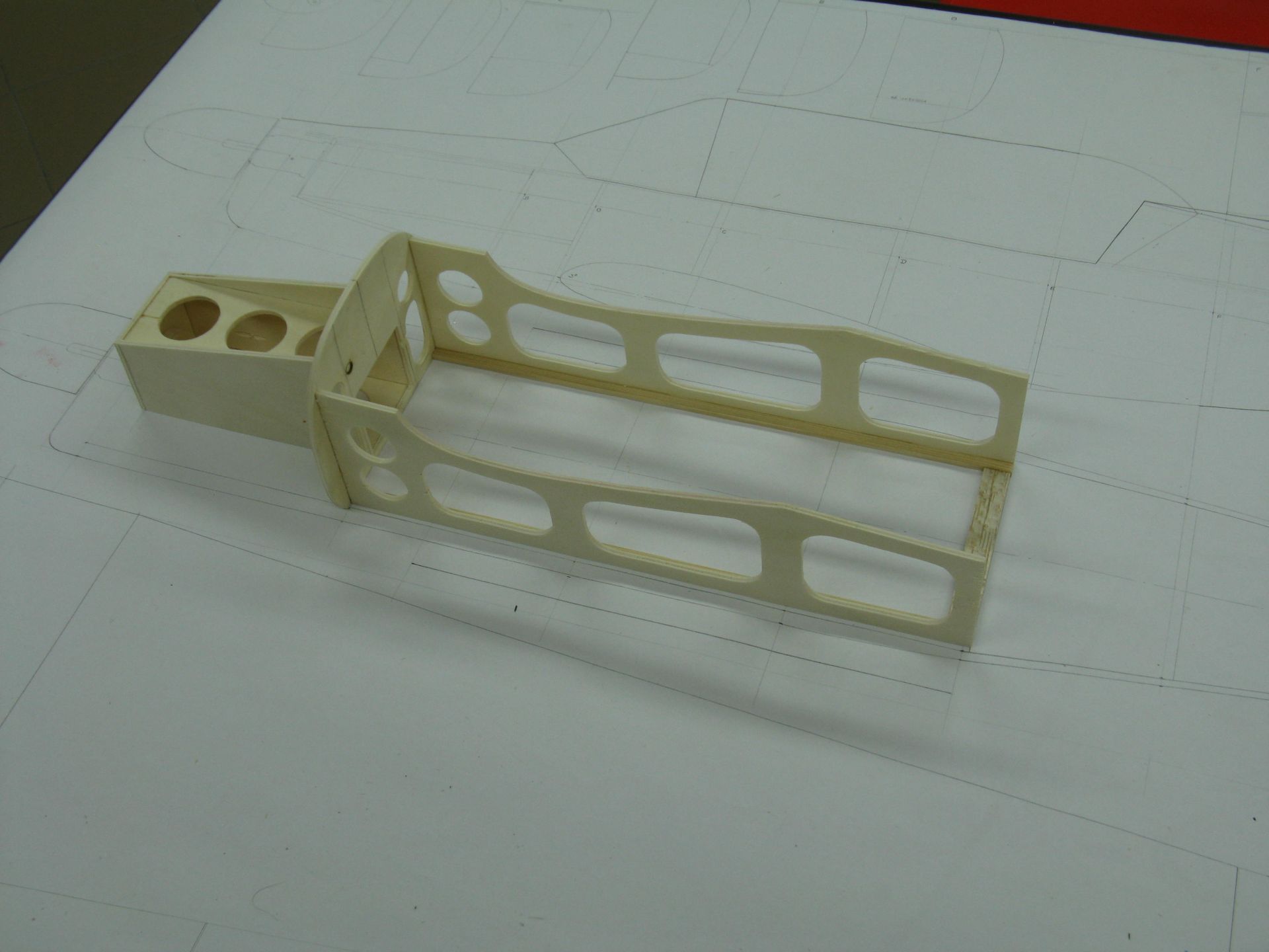

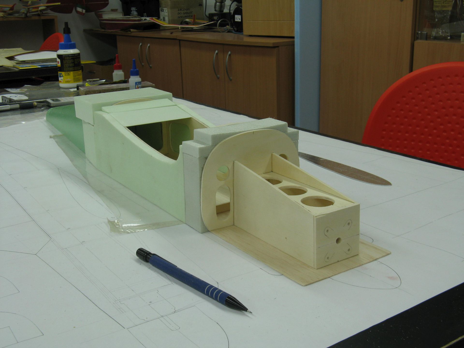

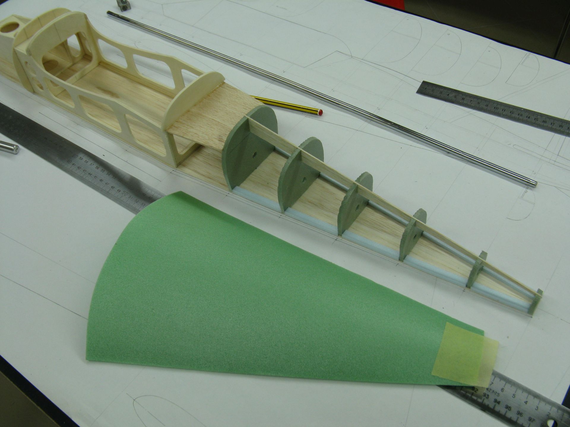

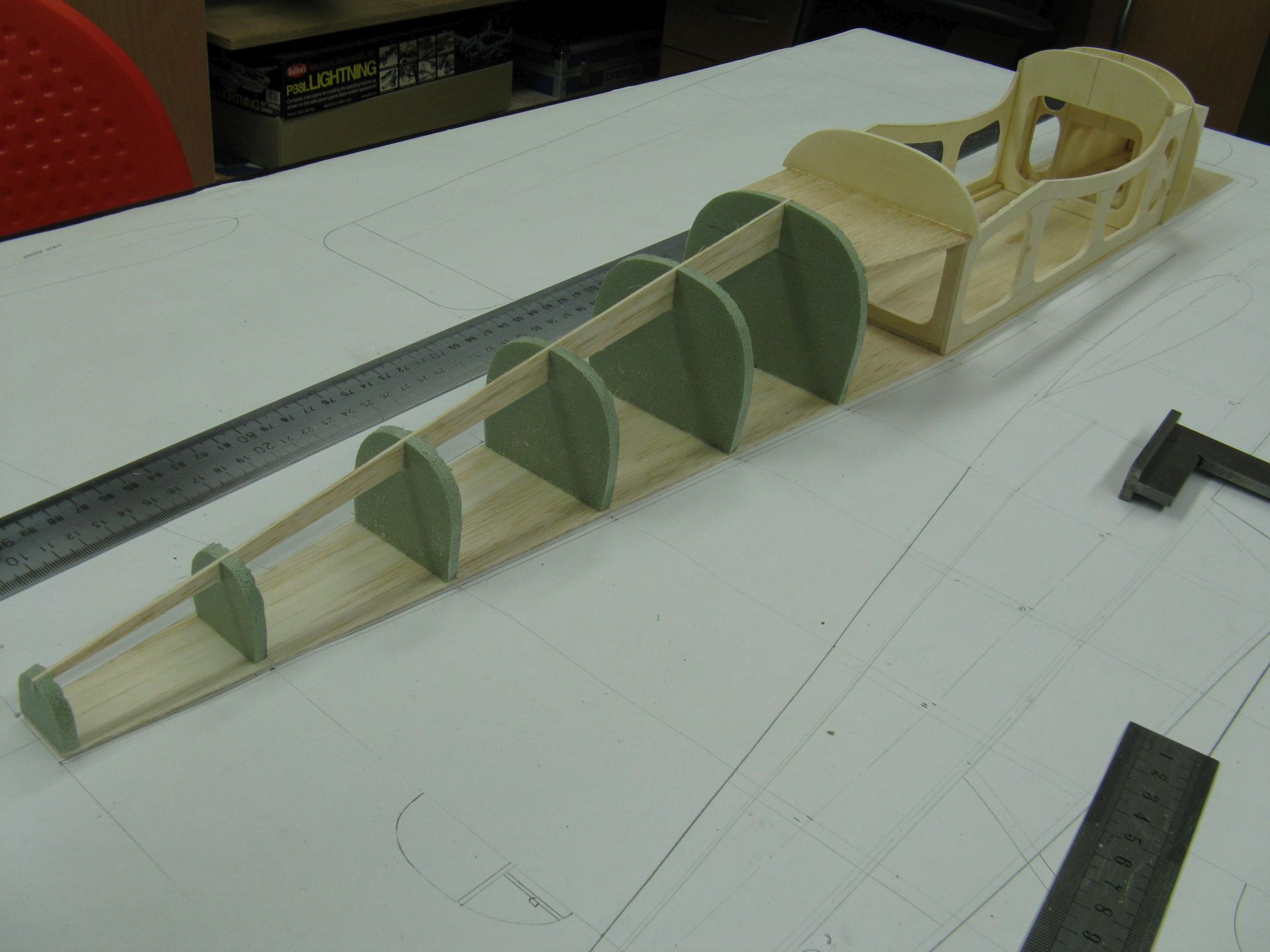

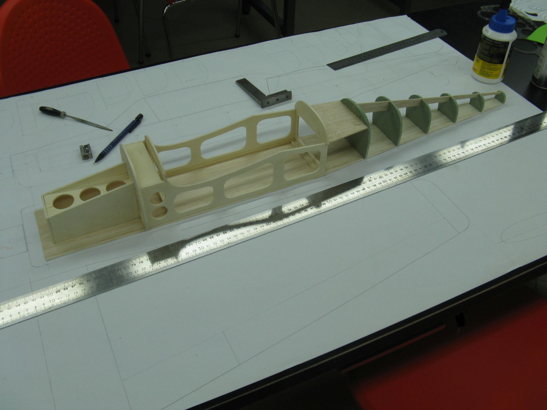

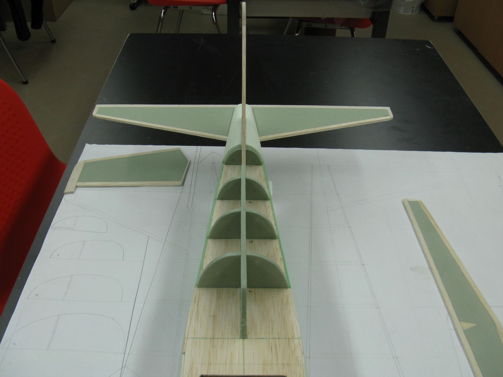

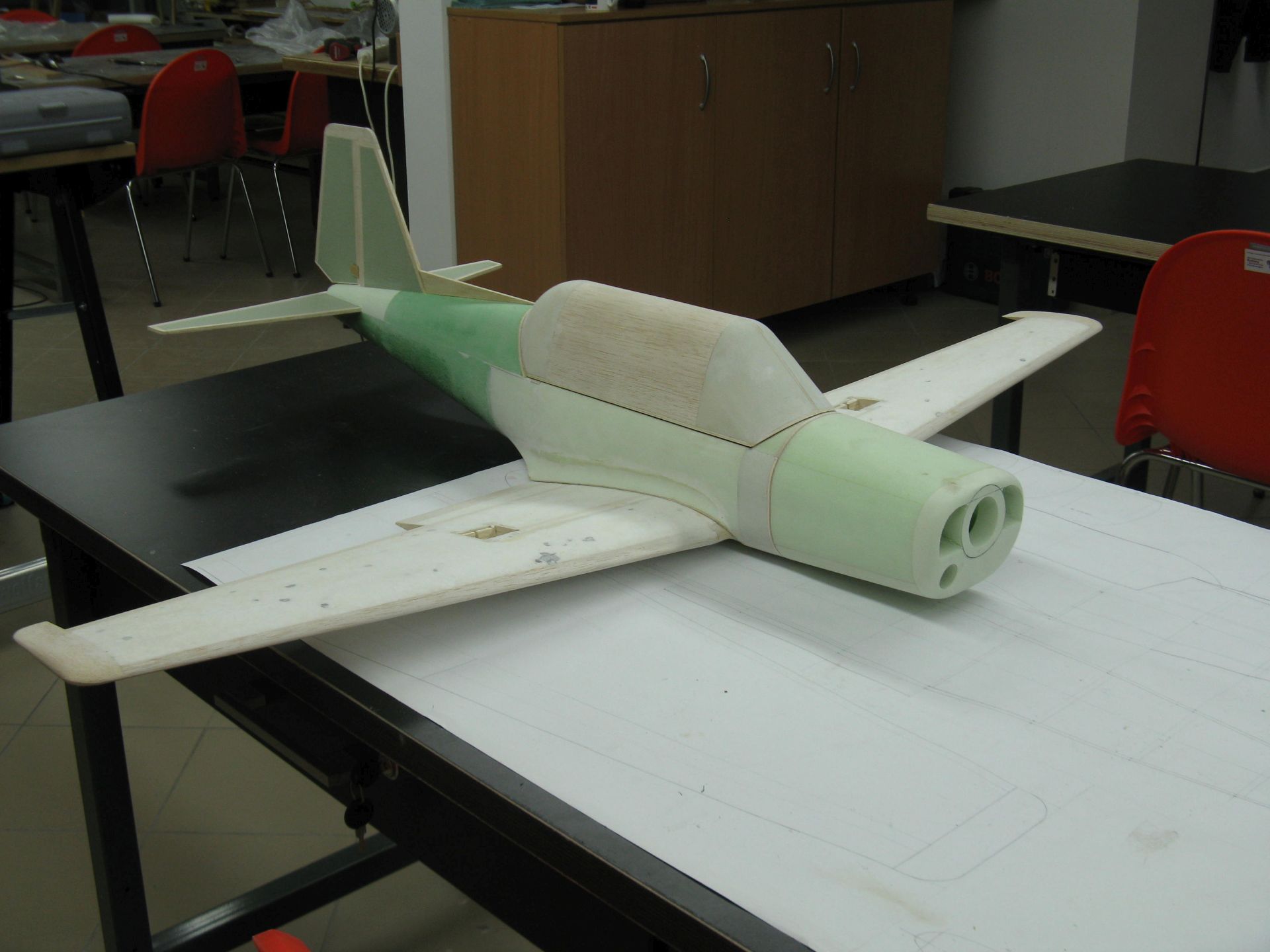

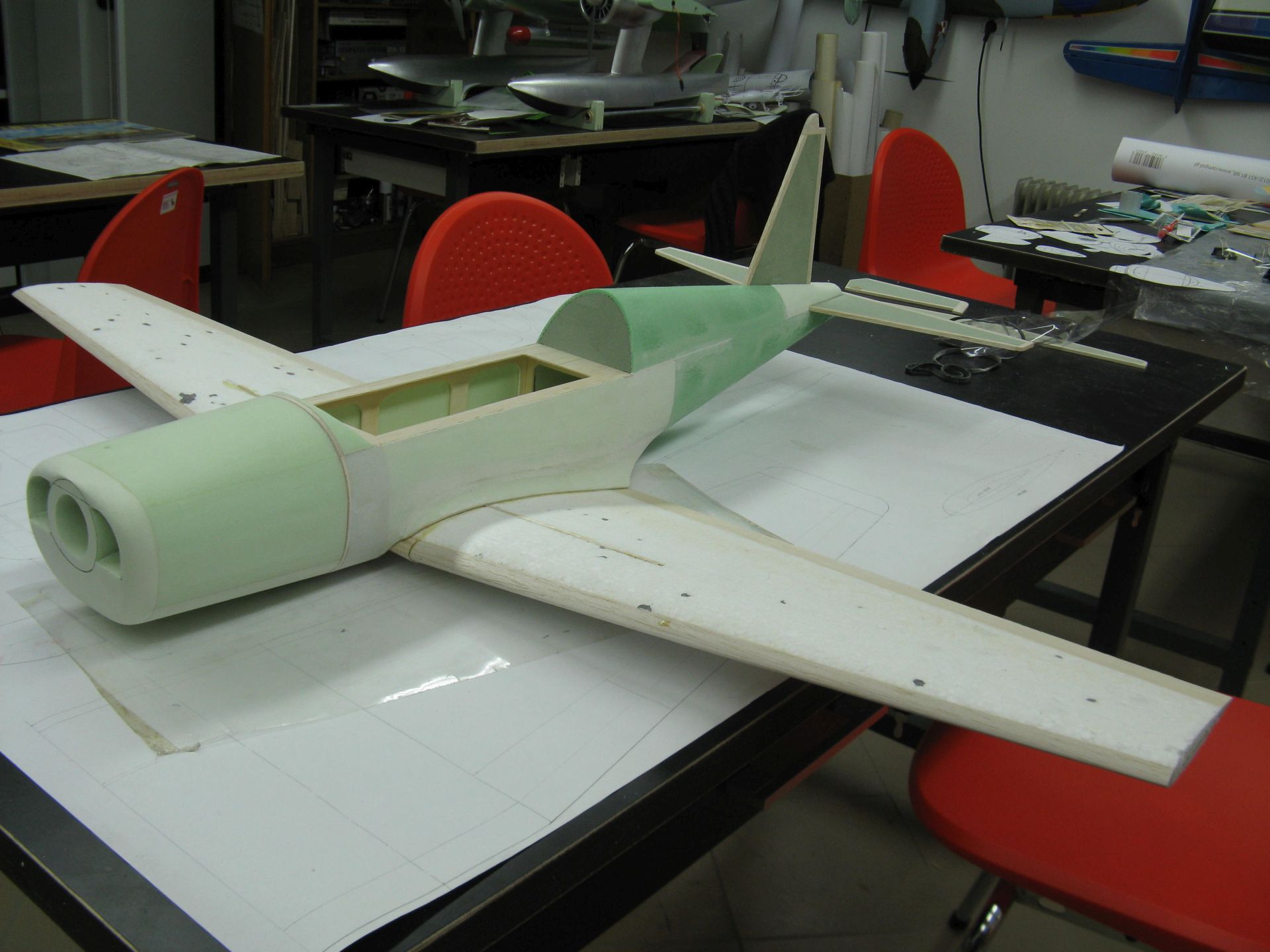

Model właściwie to już jest skończony, ale powinienem dokończyć relację, aby nie pozostawiać rozpoczętego wątku.

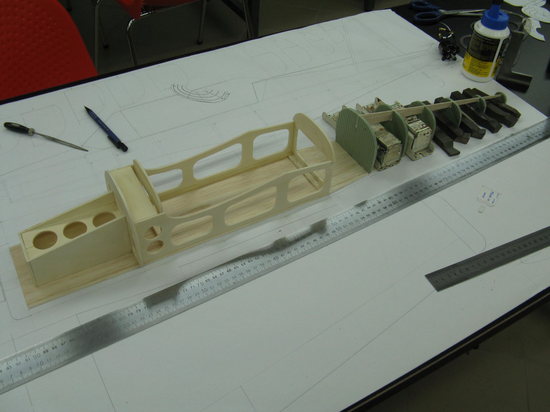

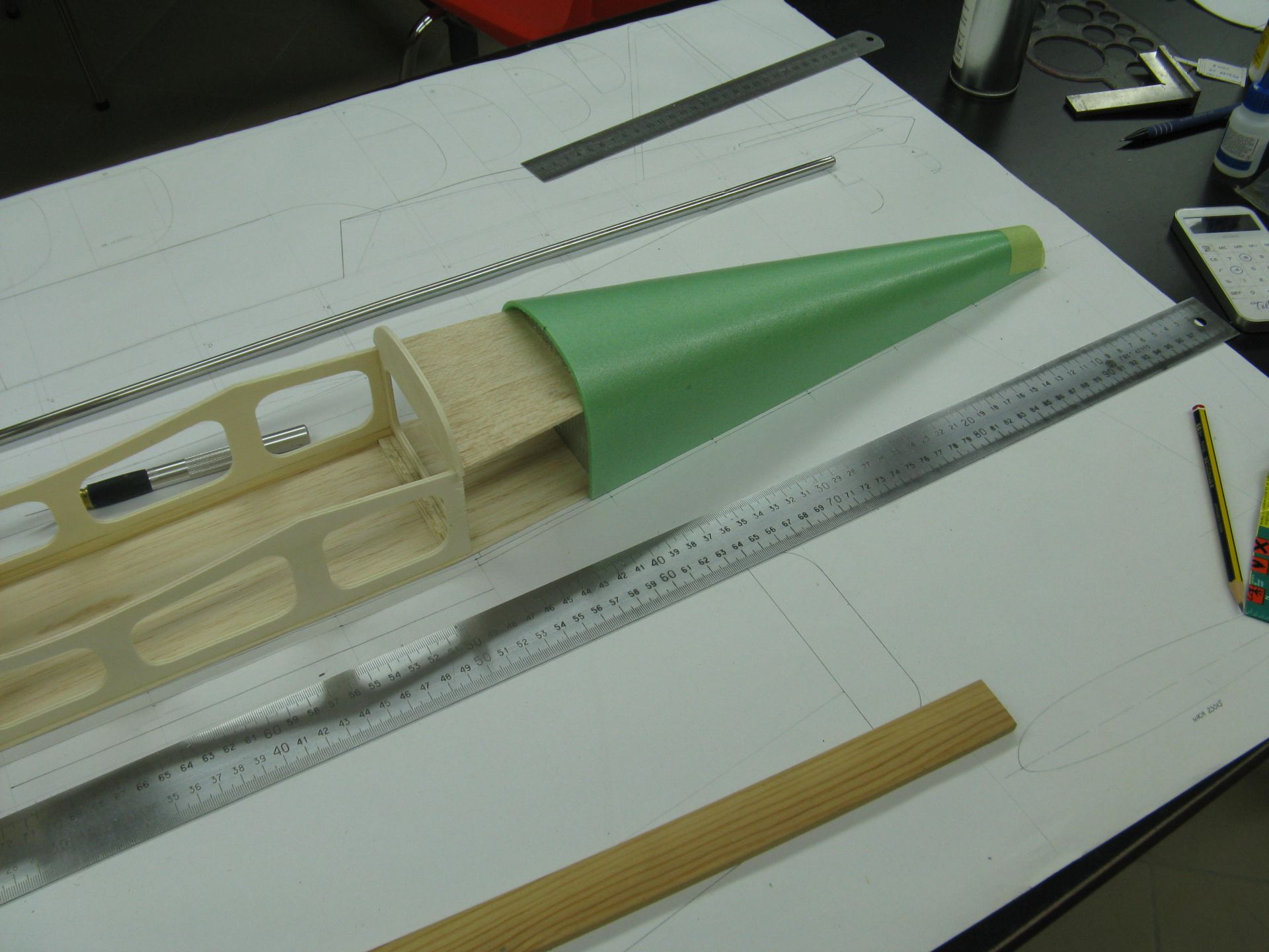

Tak wiec kolejna porcja zdjęć z budowy.
IMG_3068.jpg [ 205.56 KiB | Przeglądany 17138 razy ]
IMG_3069.jpg [ 206.76 KiB | Przeglądany 17138 razy ]
IMG_3070.jpg [ 244.67 KiB | Przeglądany 17138 razy ]
IMG_3071.jpg [ 235.65 KiB | Przeglądany 17138 razy ]
IMG_3072.jpg [ 170.58 KiB | Przeglądany 17138 razy ]
IMG_3073.jpg [ 200.17 KiB | Przeglądany 17138 razy ]
IMG_3074.jpg [ 174.61 KiB | Przeglądany 17138 razy ]
IMG_3075.jpg [ 169.78 KiB | Przeglądany 17138 razy ]
IMG_3076.jpg [ 165.52 KiB | Przeglądany 17138 razy ]
IMG_3077.jpg [ 277.35 KiB | Przeglądany 17138 razy ]
IMG_3078.jpg [ 202.63 KiB | Przeglądany 17138 razy ]

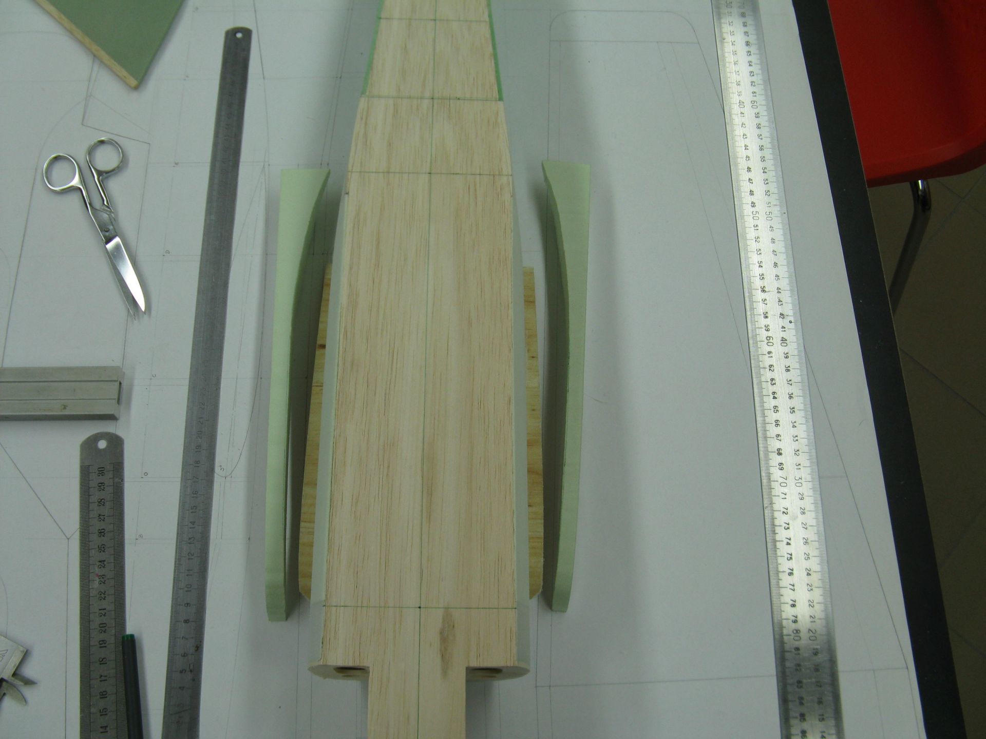

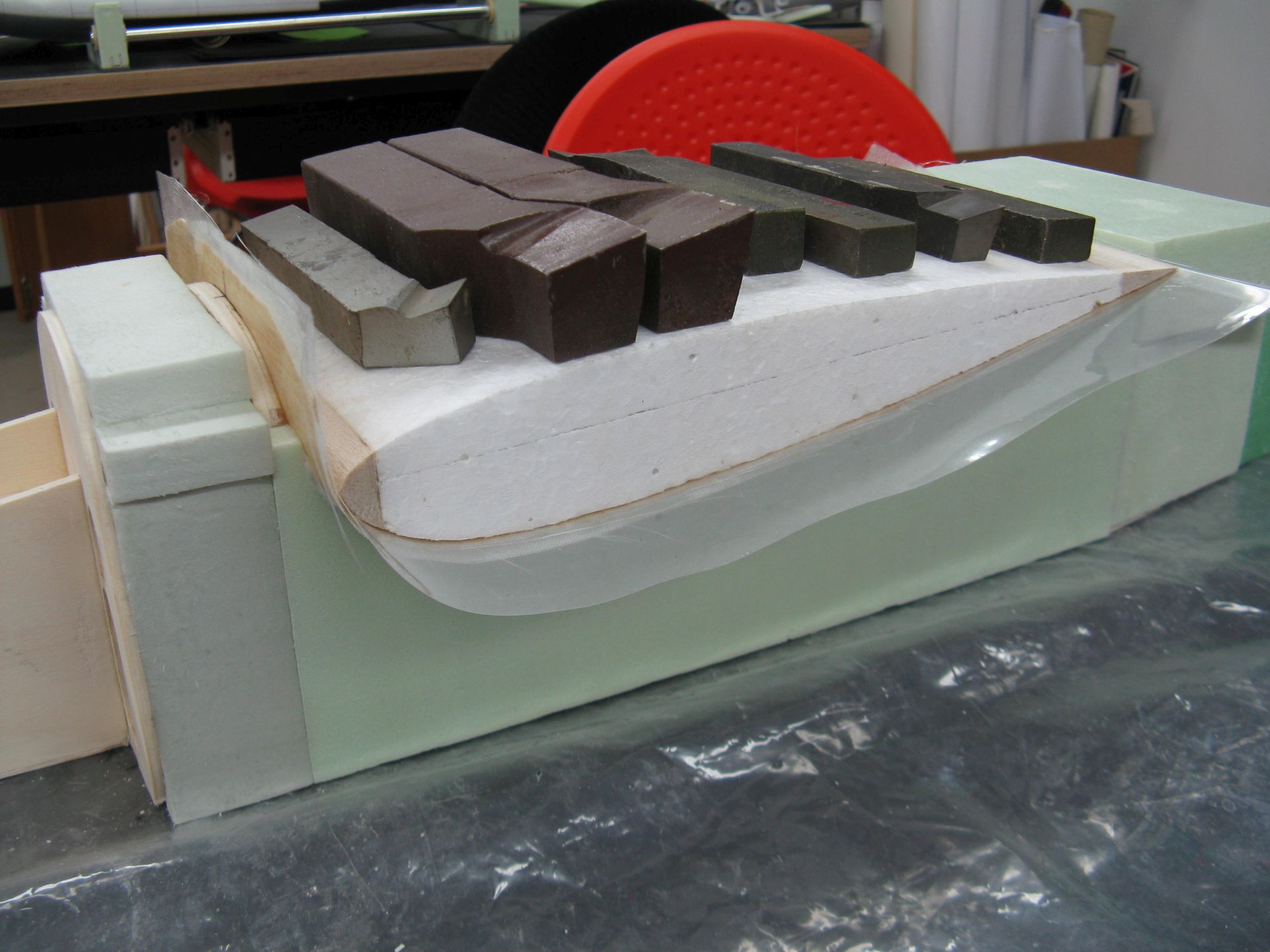

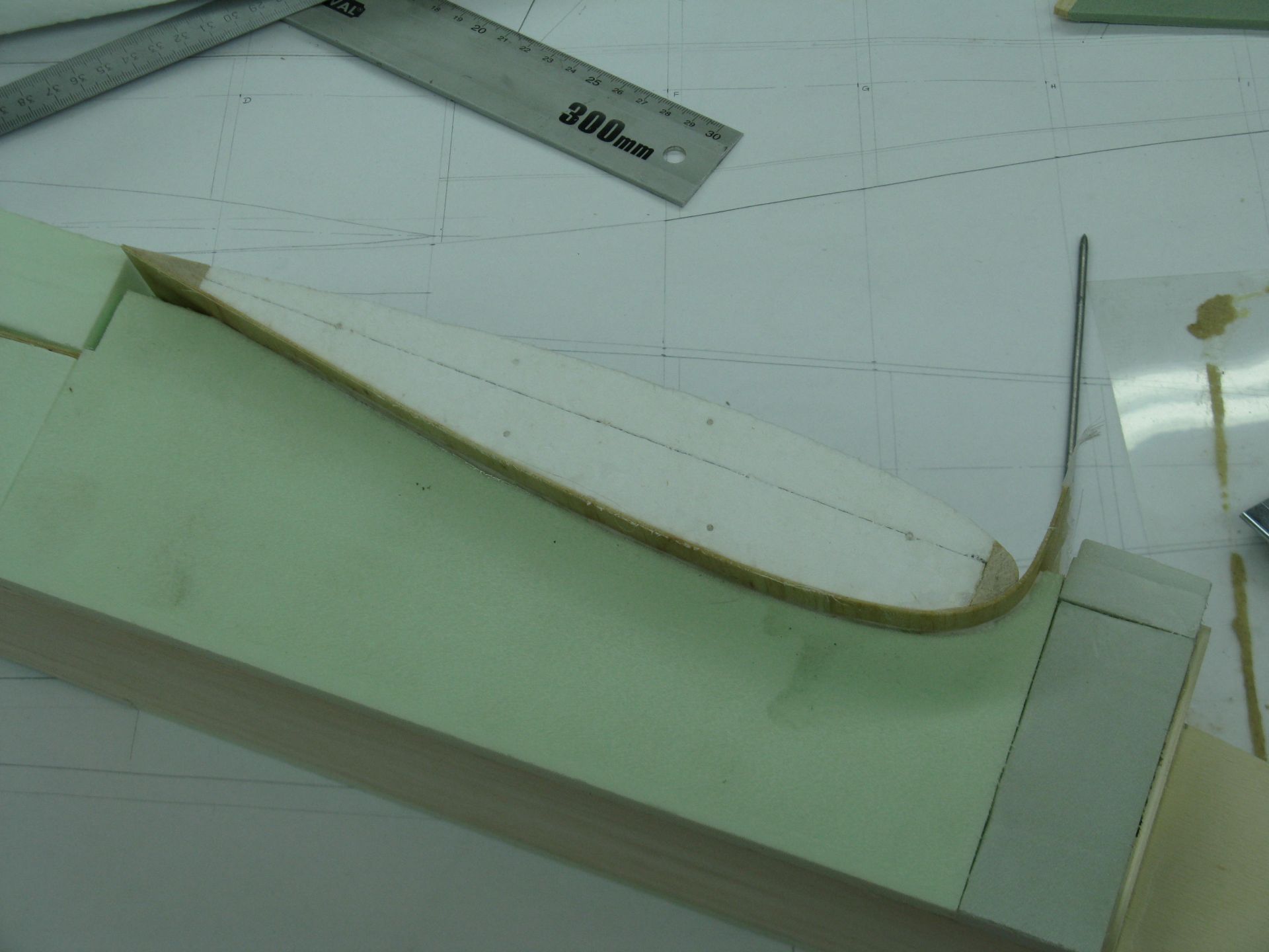

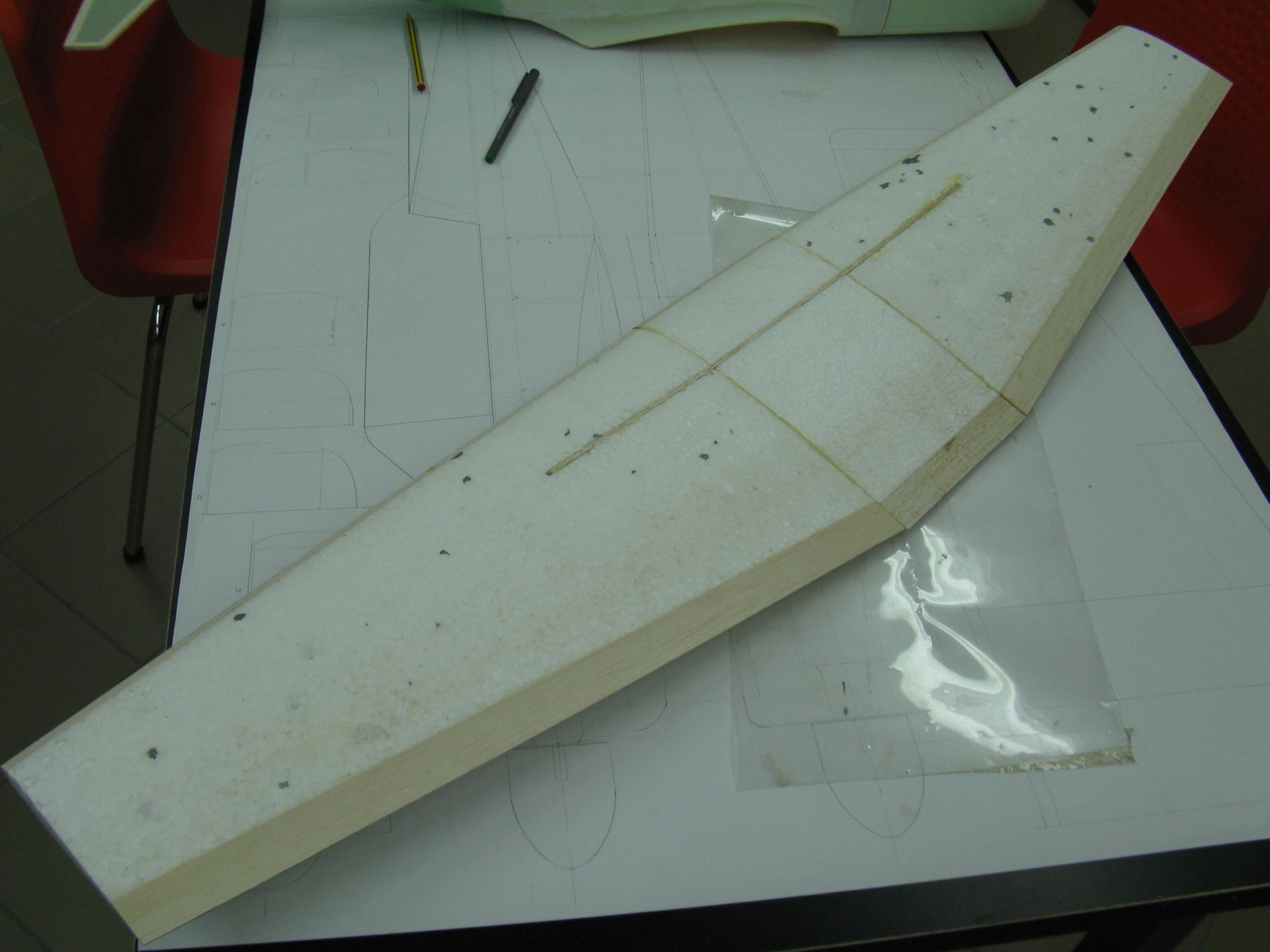

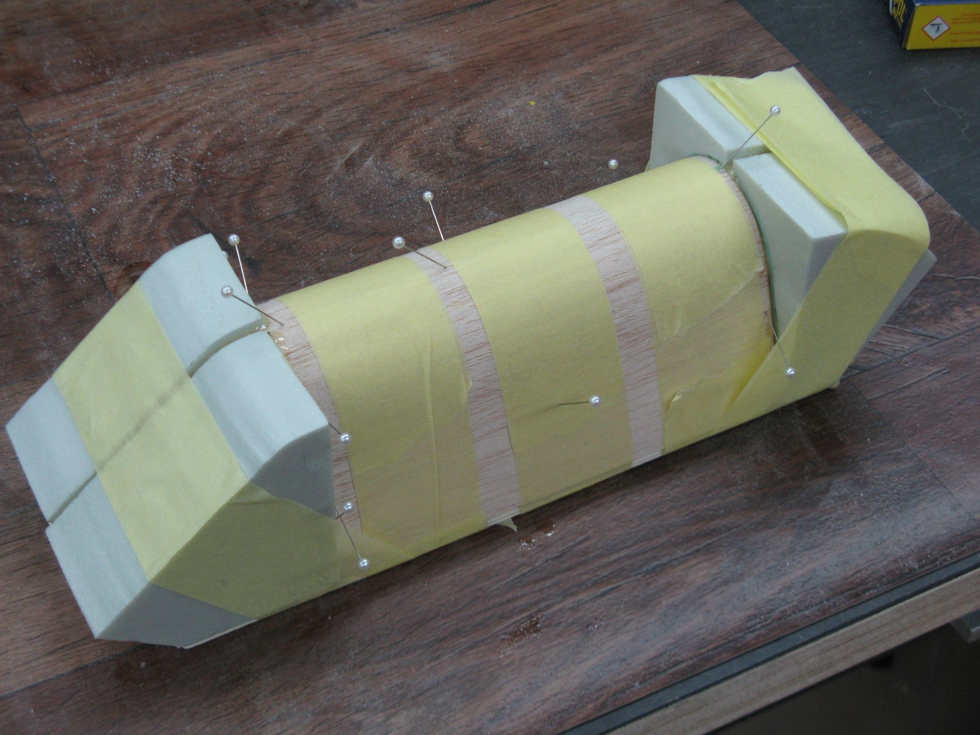

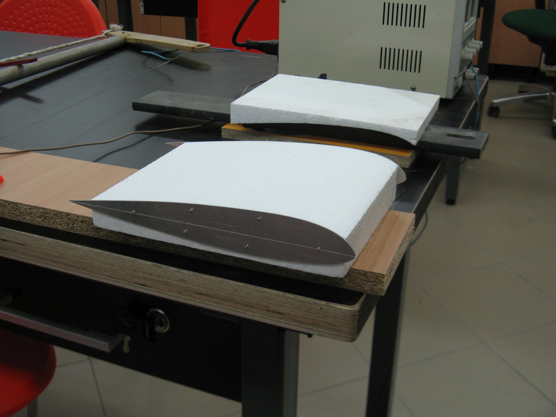

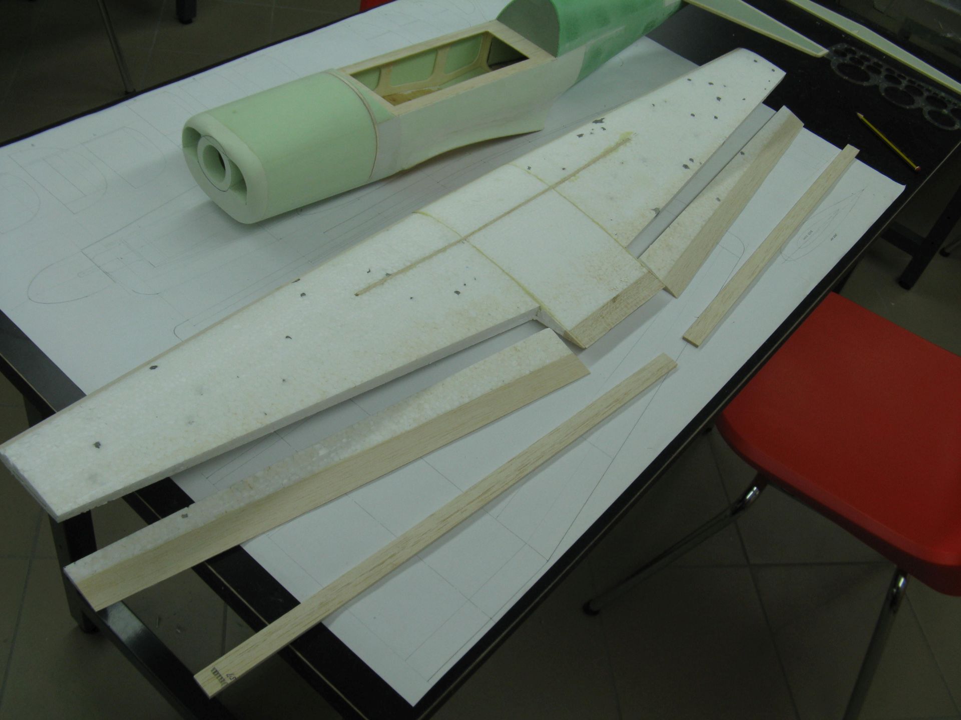

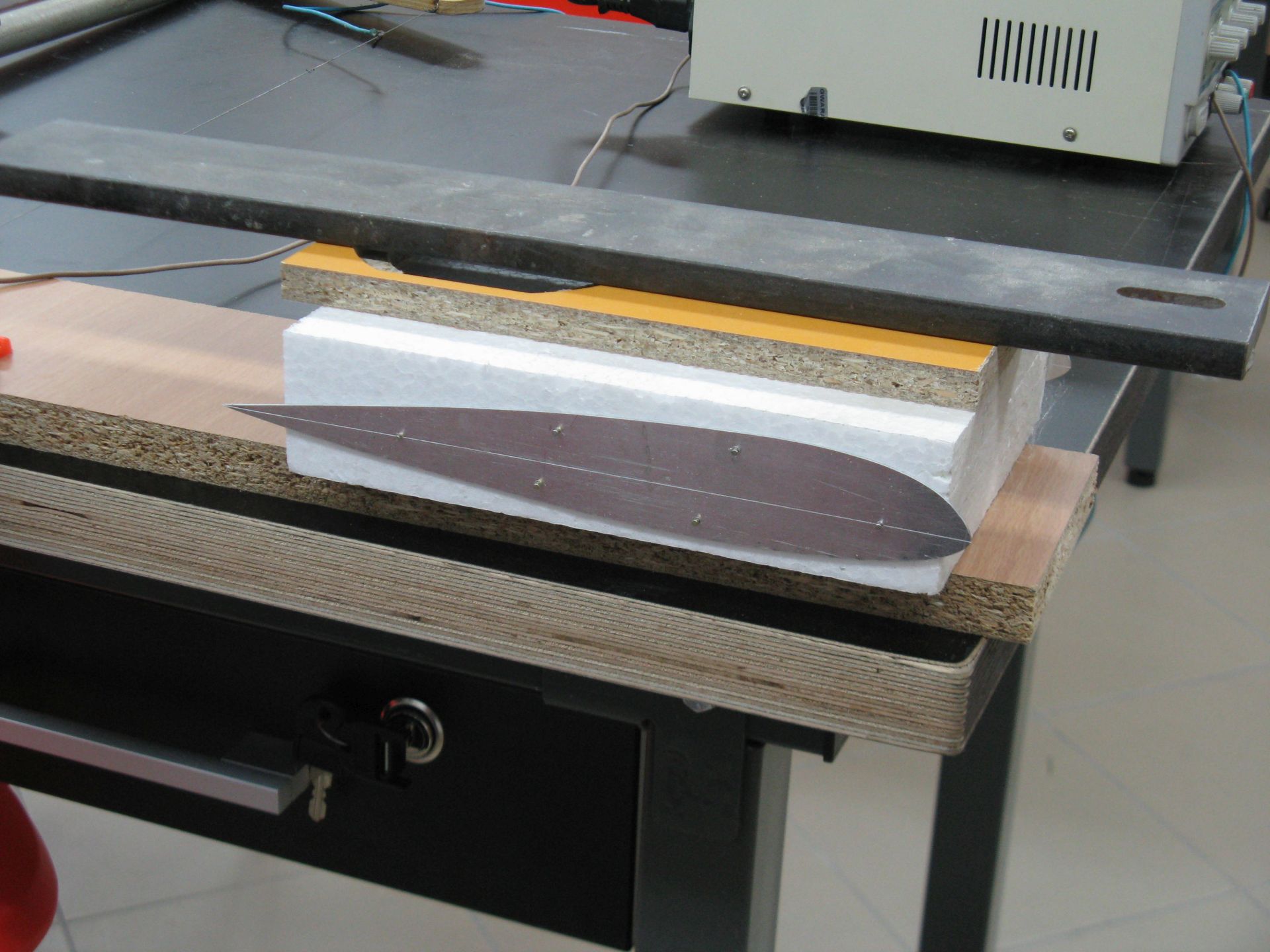

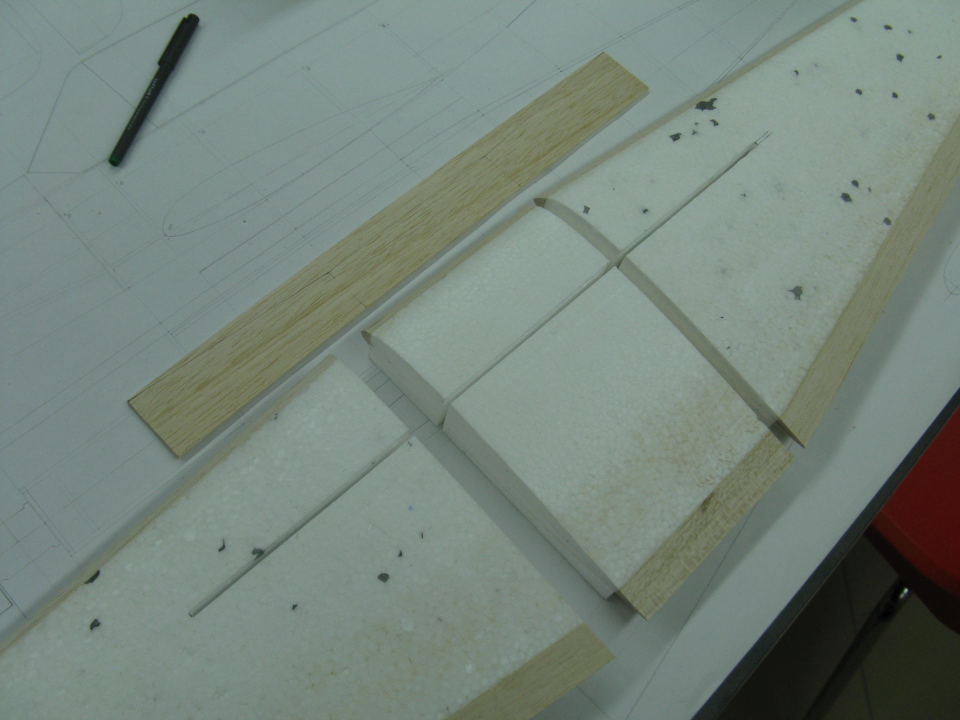

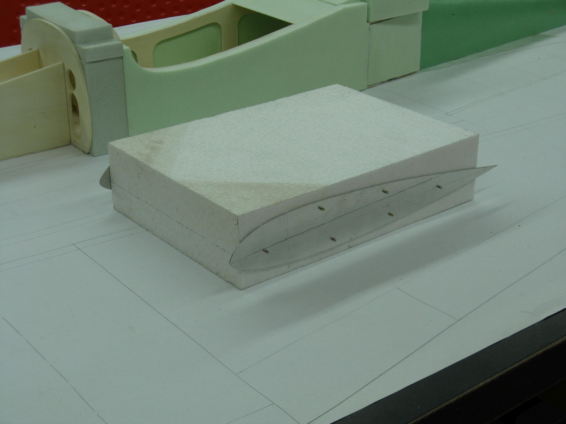

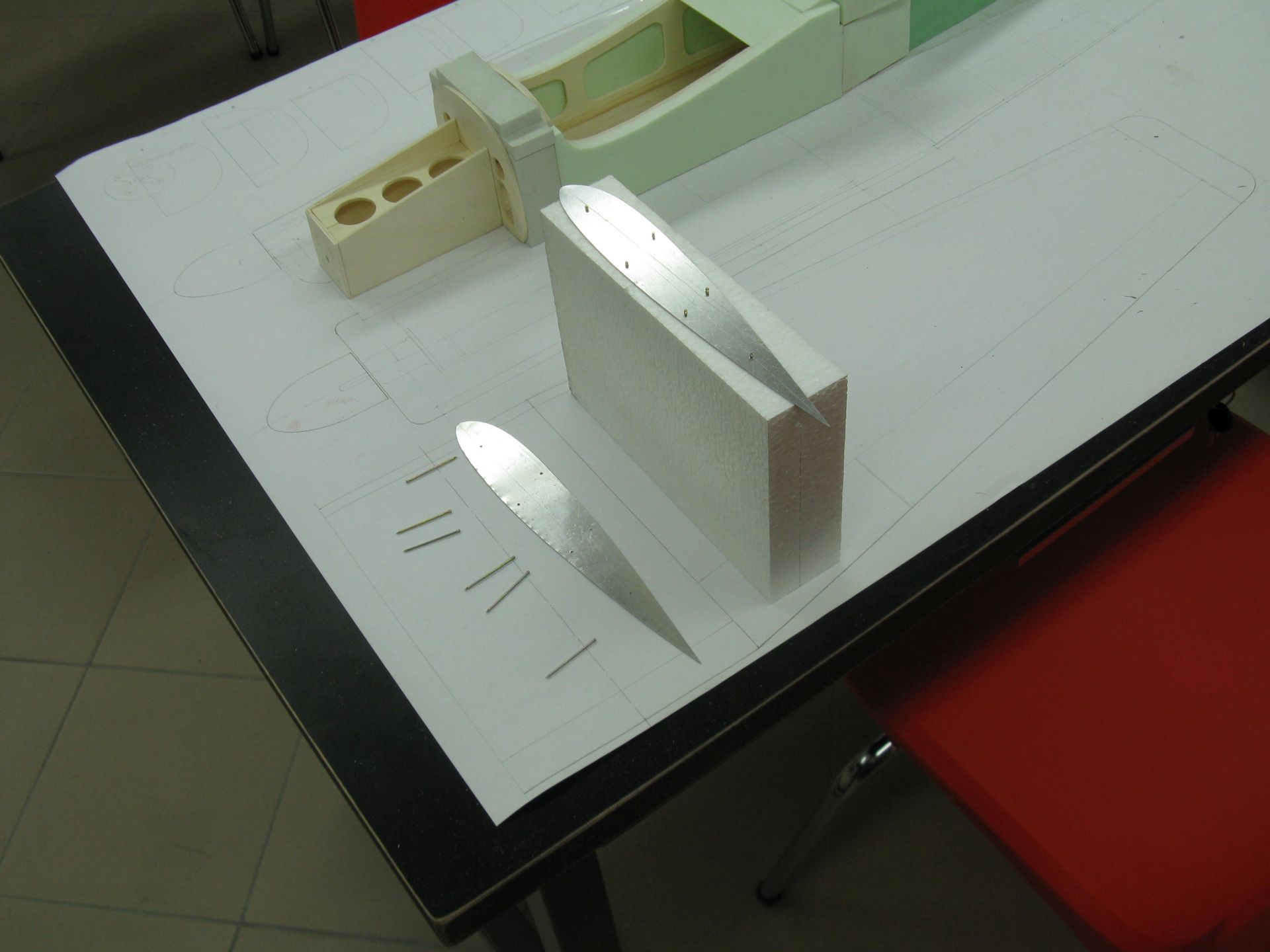

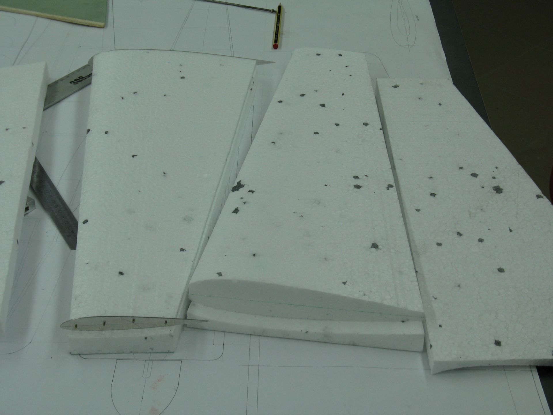

Styropianowe rdzenie skrzydeł i łoże skrzydła.
IMG_3080.jpg [ 193.3 KiB | Przeglądany 17138 razy ]
IMG_3081.jpg [ 171.51 KiB | Przeglądany 17138 razy ]
IMG_3082.jpg [ 322.07 KiB | Przeglądany 17138 razy ]
IMG_3083.jpg [ 238.39 KiB | Przeglądany 17138 razy ]
IMG_3084.jpg [ 170.76 KiB | Przeglądany 17138 razy ]
IMG_3086.jpg [ 176.13 KiB | Przeglądany 17138 razy ]
IMG_3087.jpg [ 174.3 KiB | Przeglądany 17138 razy ]
IMG_3088.jpg [ 176.89 KiB | Przeglądany 17138 razy ]
IMG_3089.jpg [ 181.5 KiB | Przeglądany 17138 razy ]

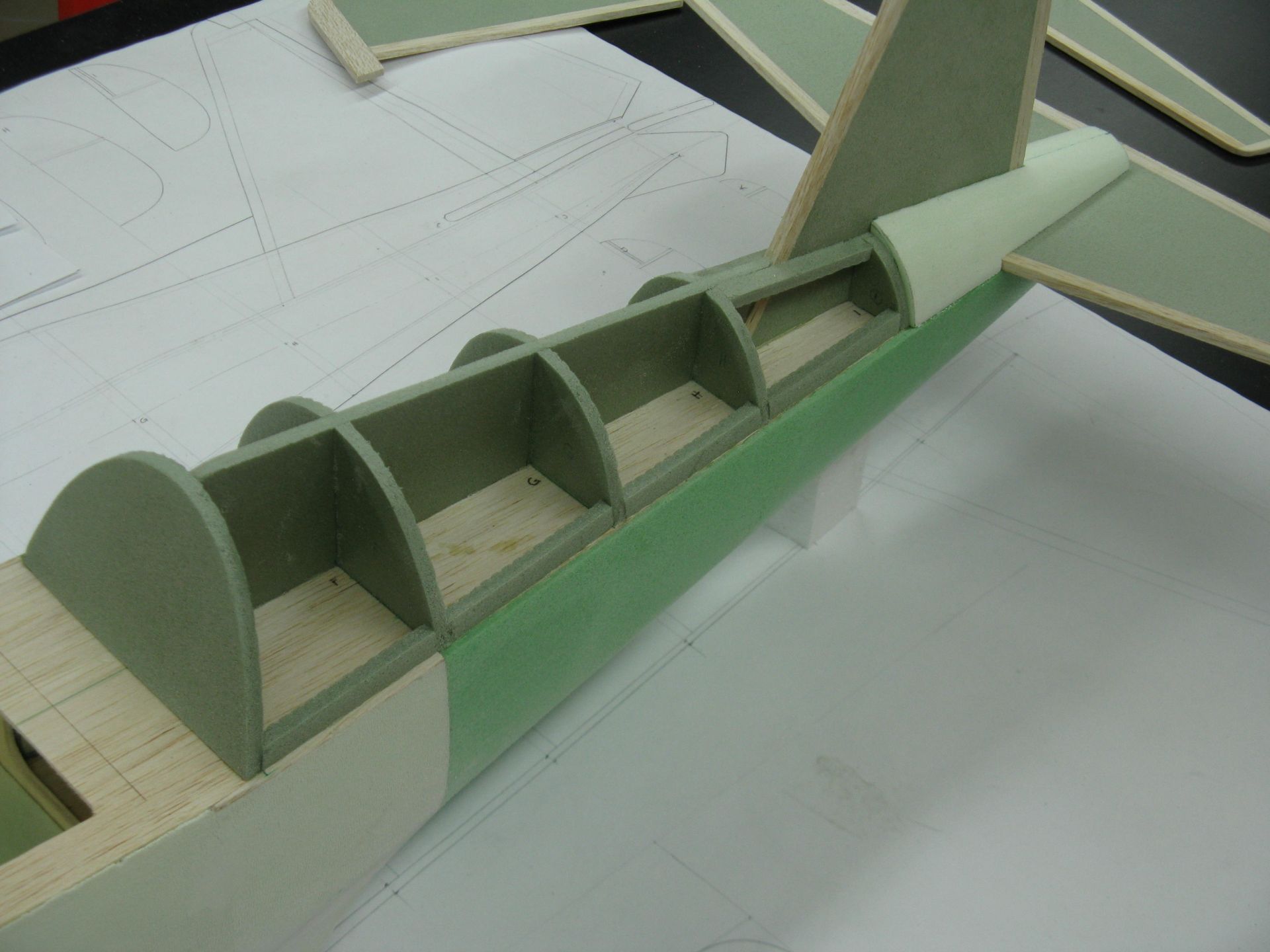

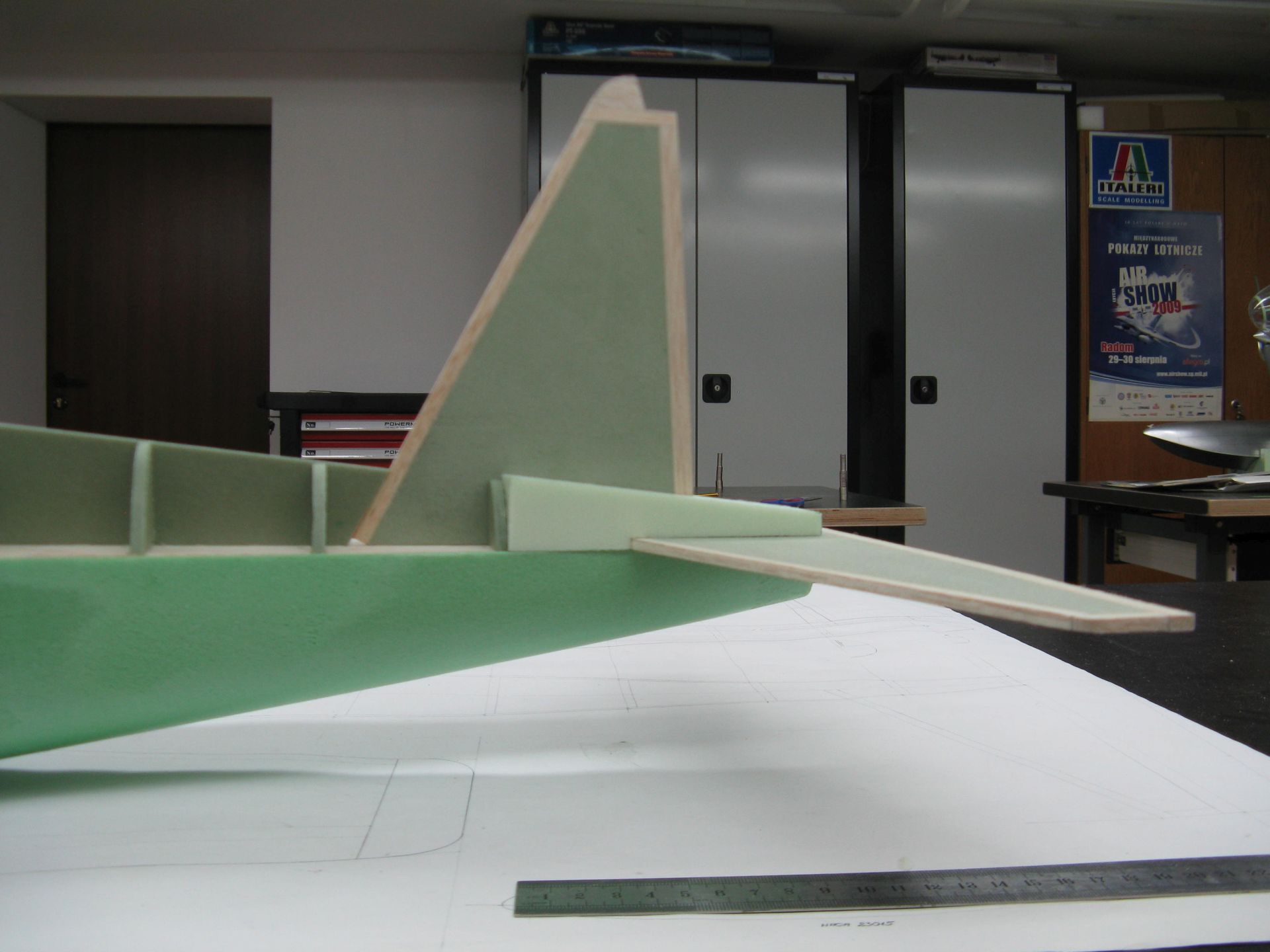

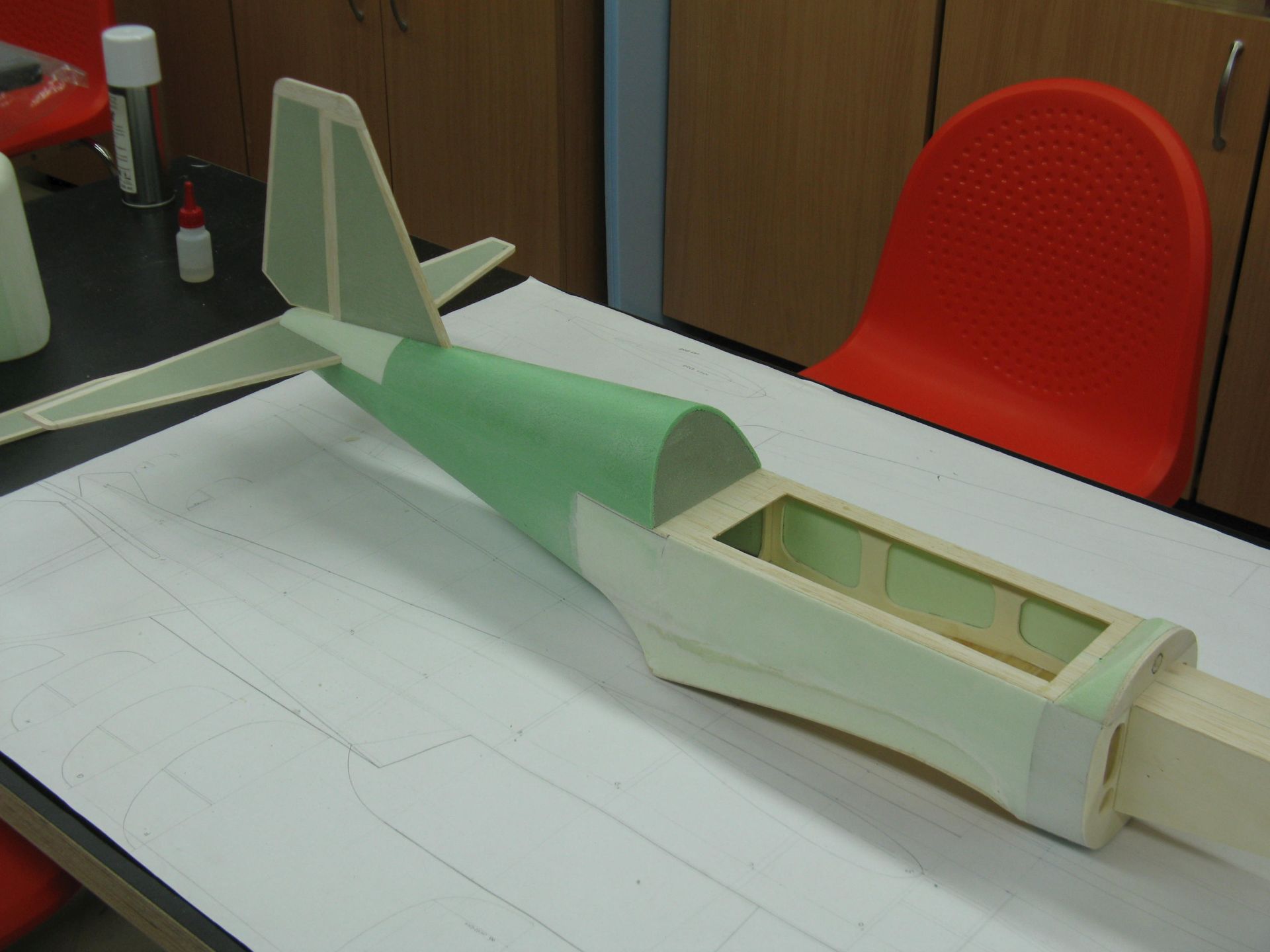

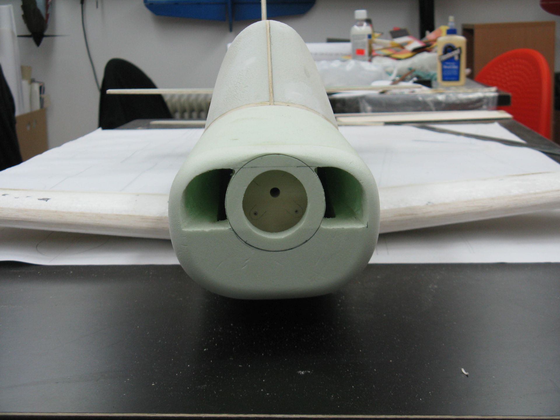

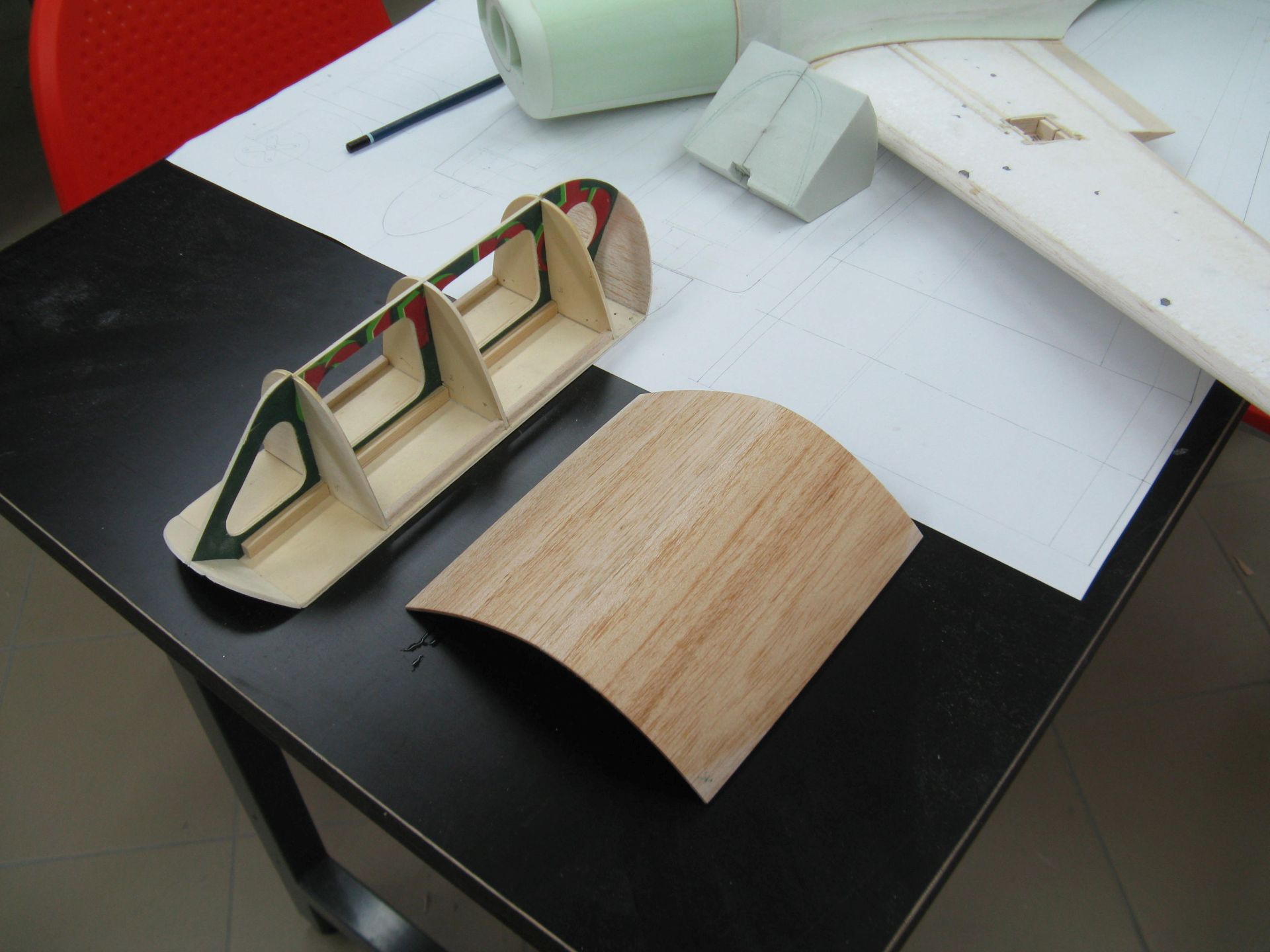

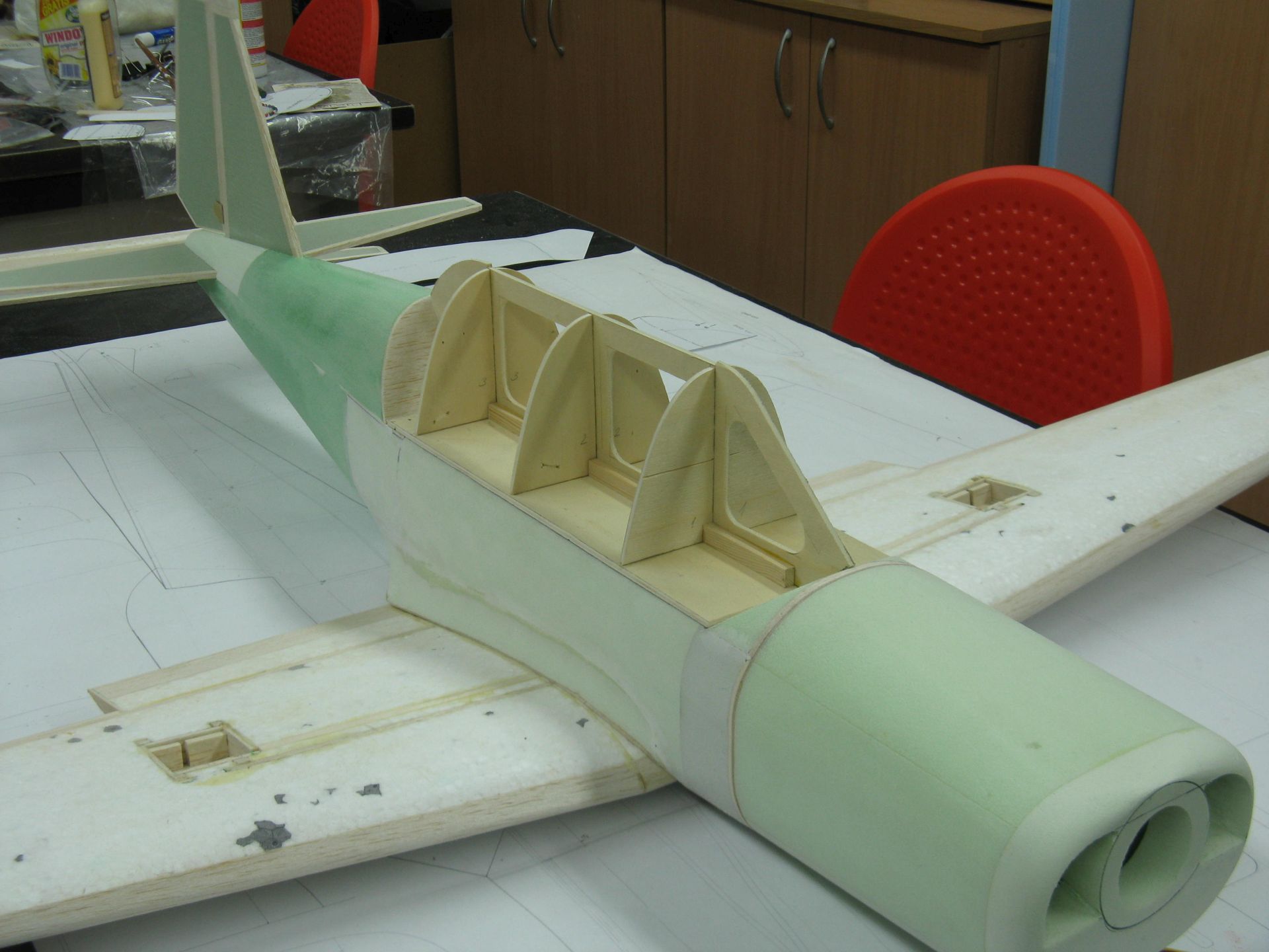

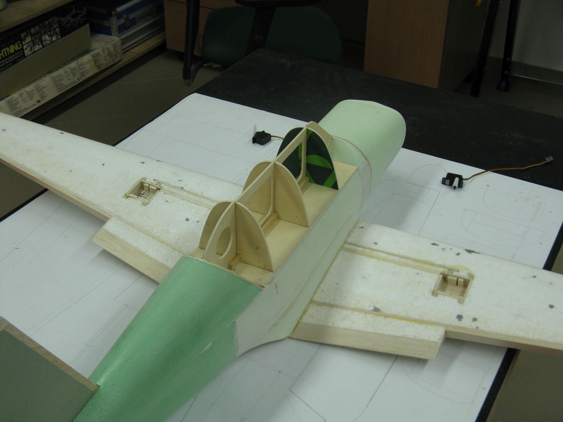

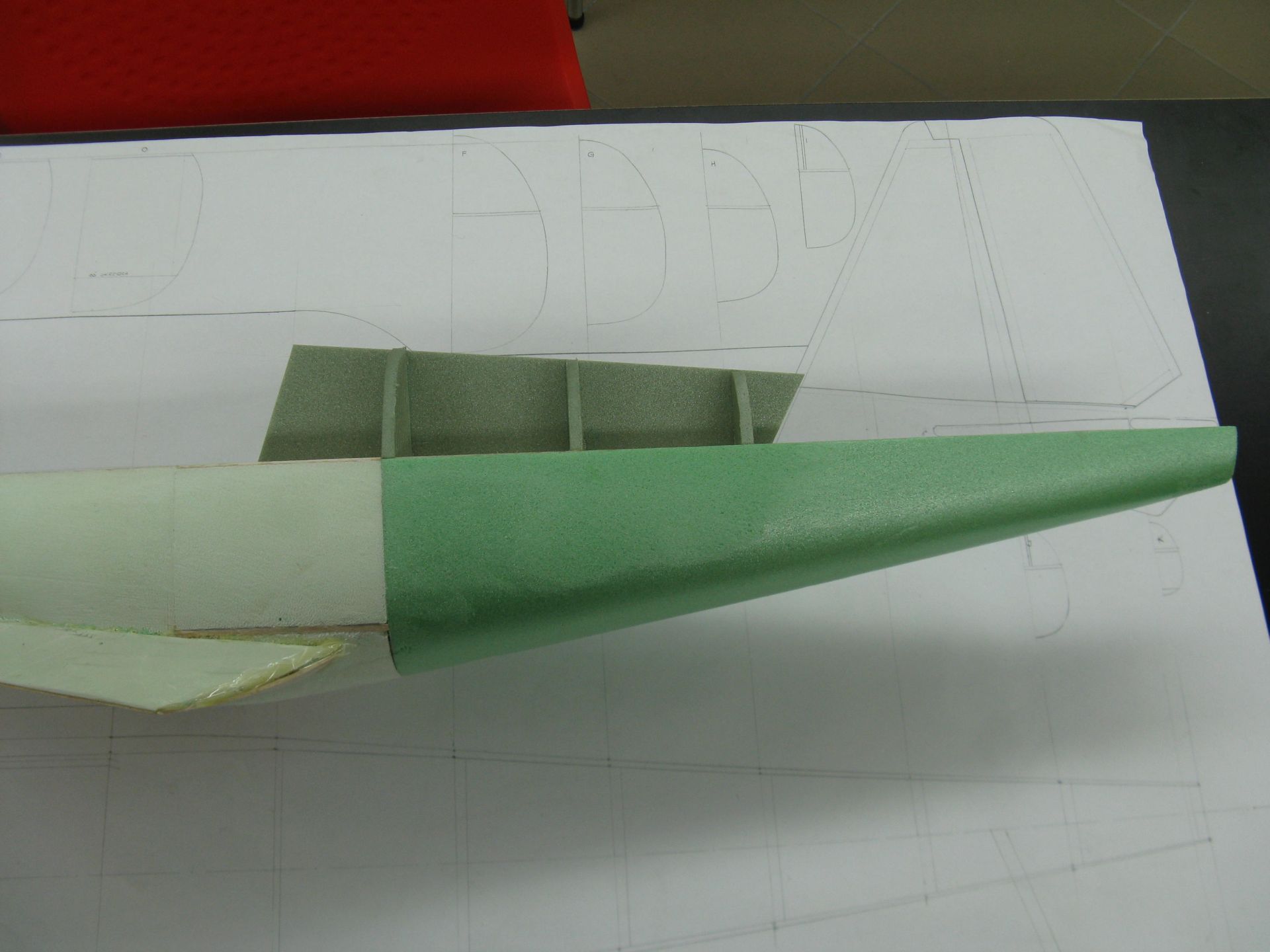

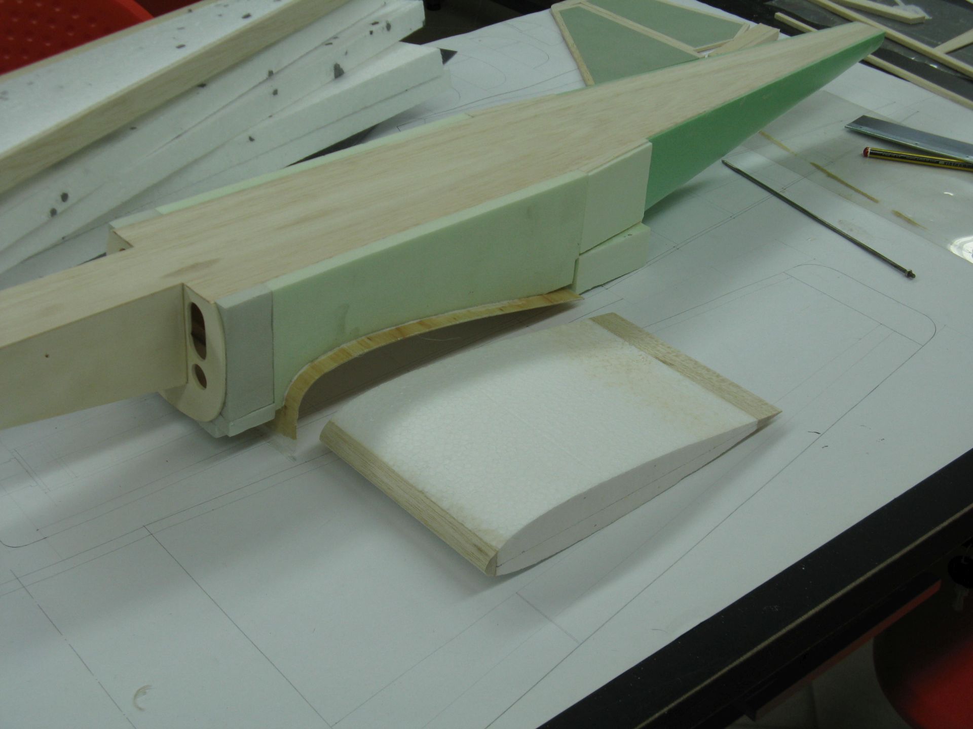

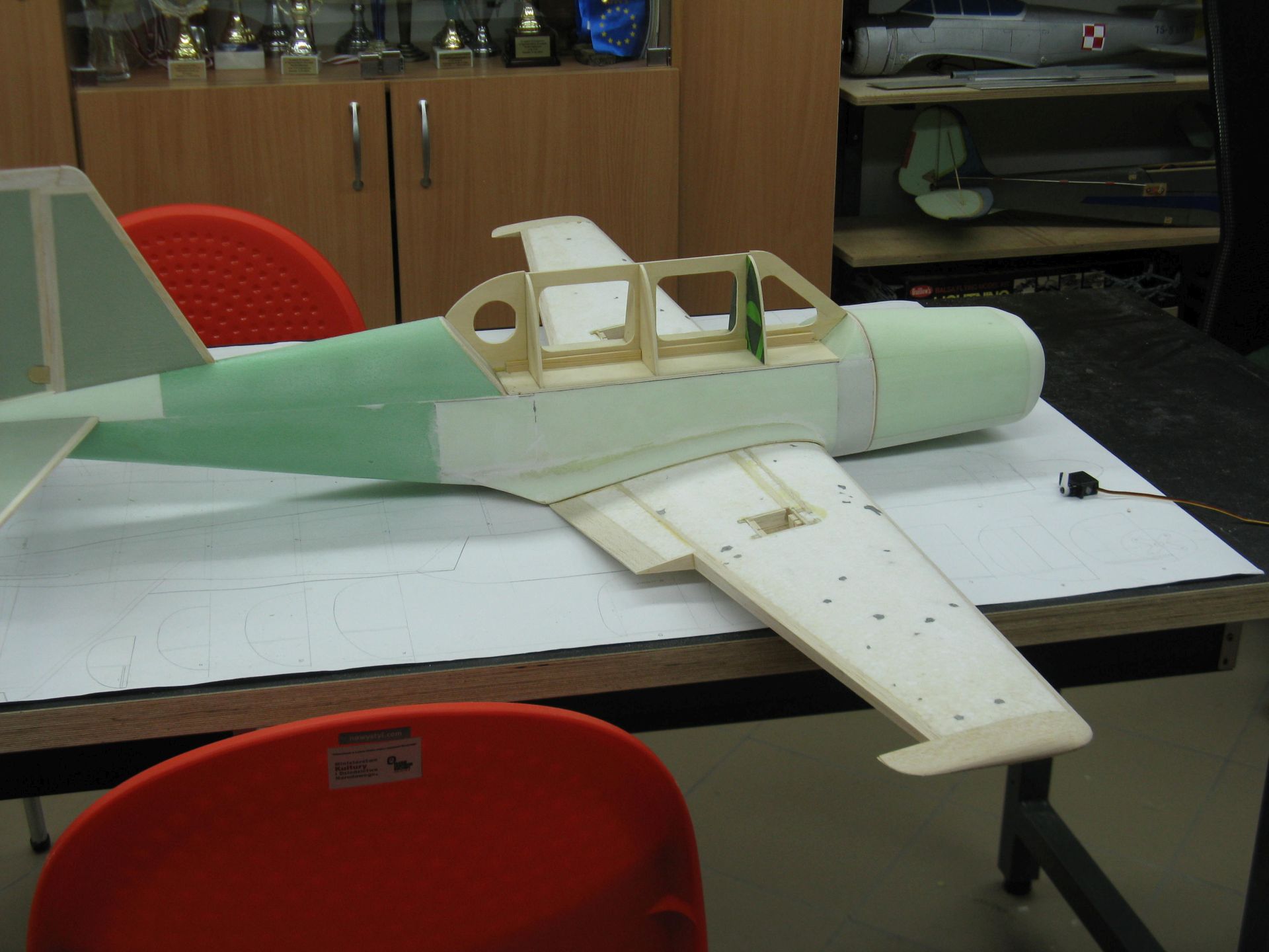

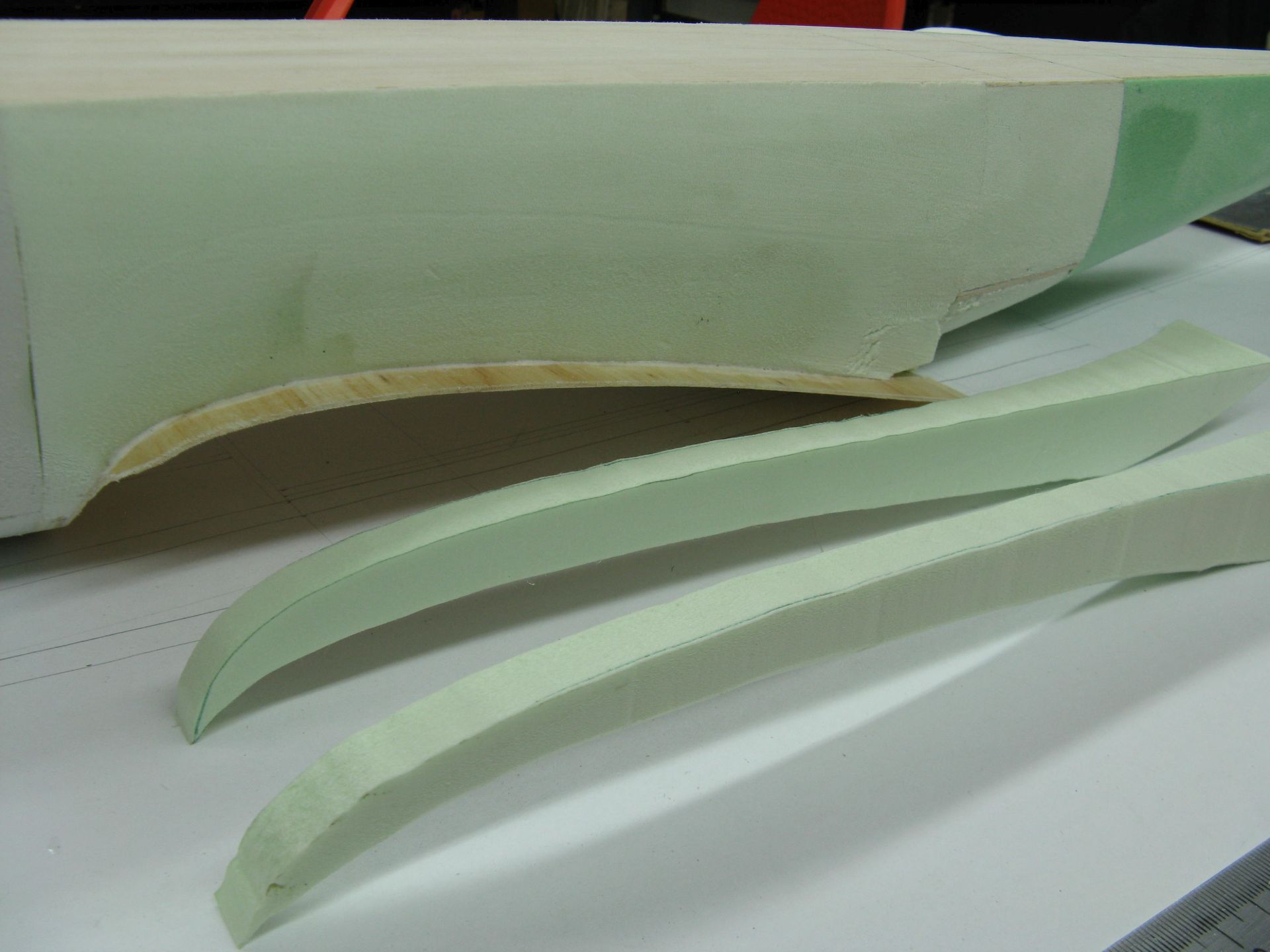

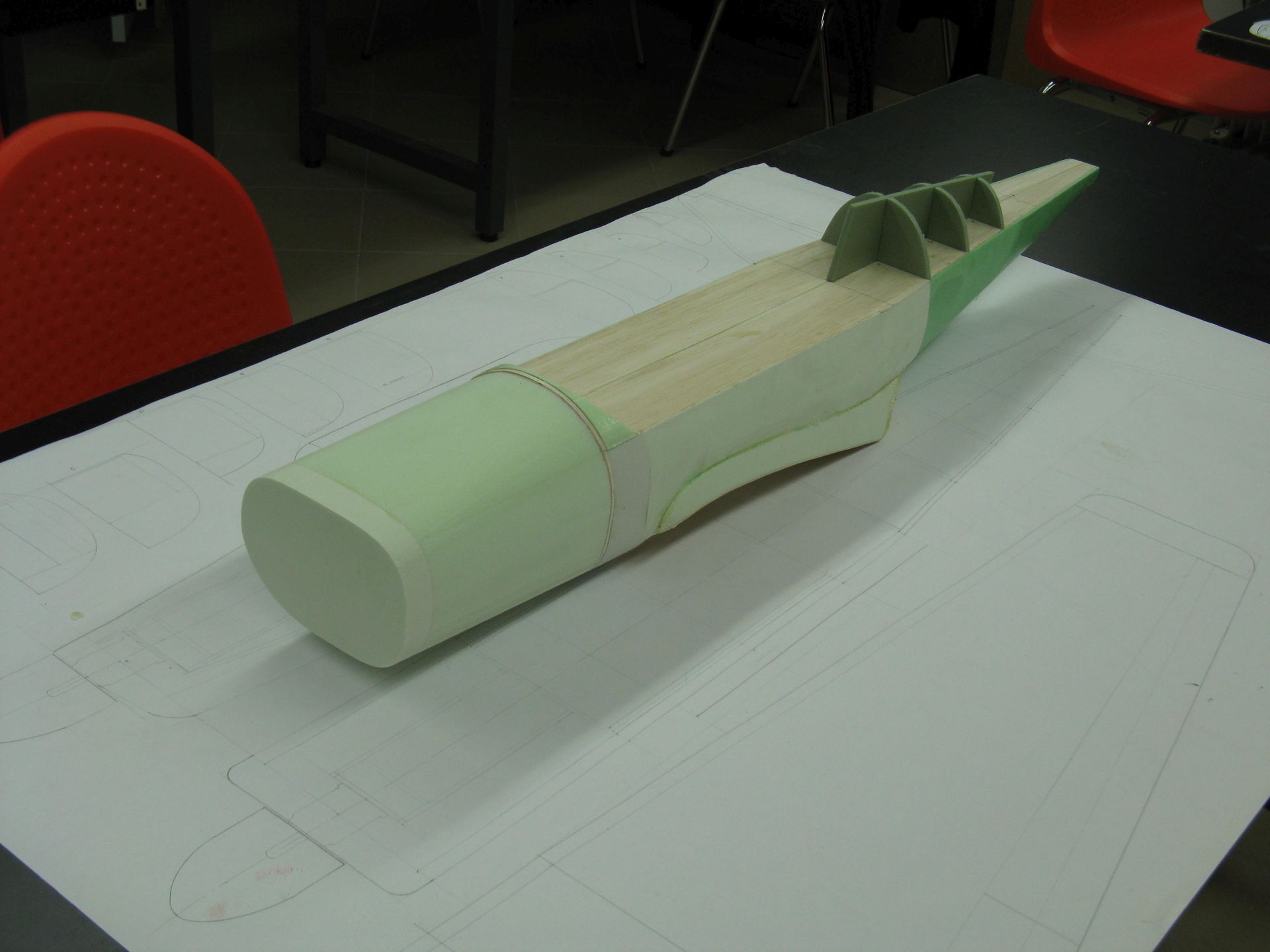

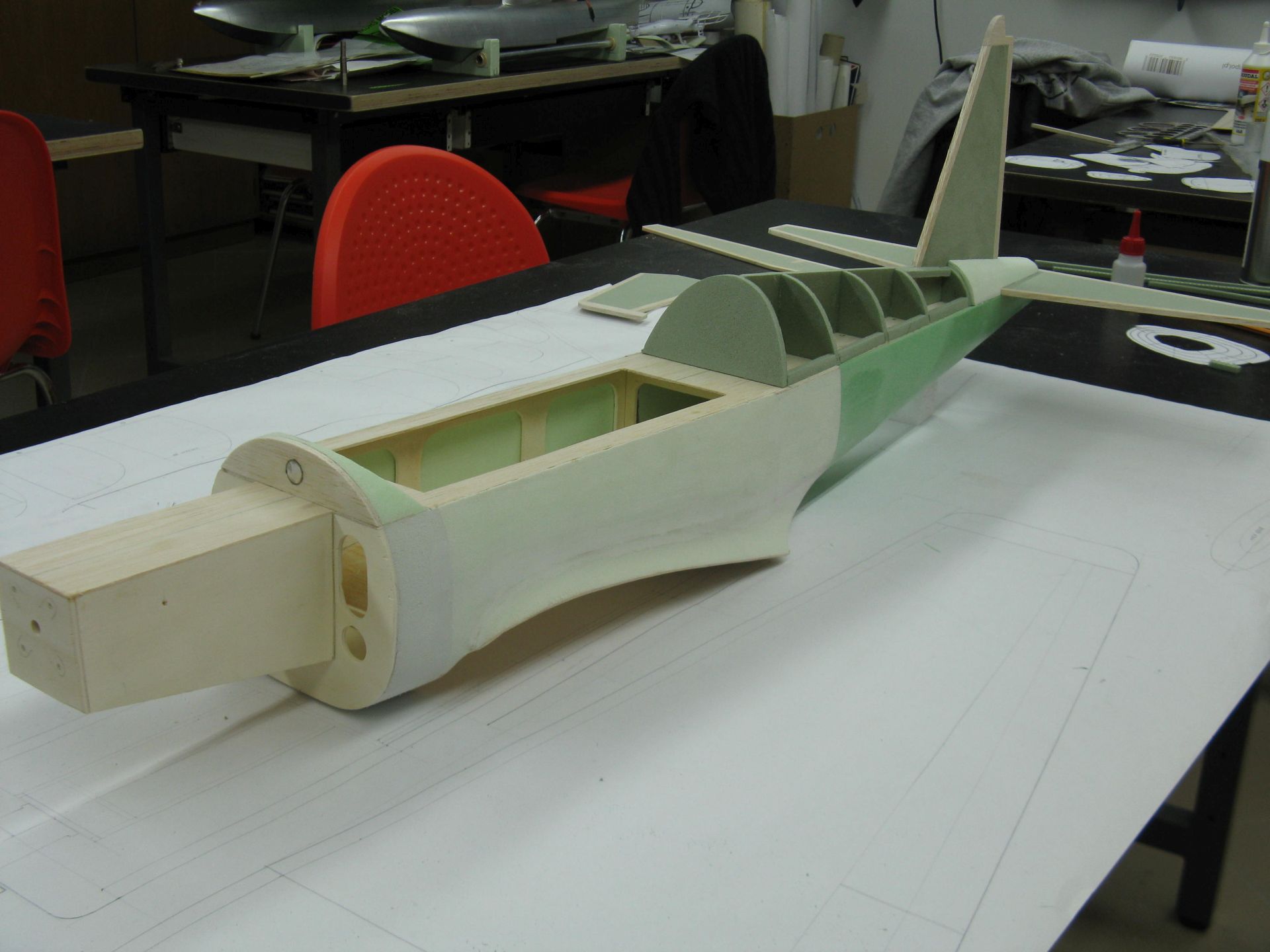

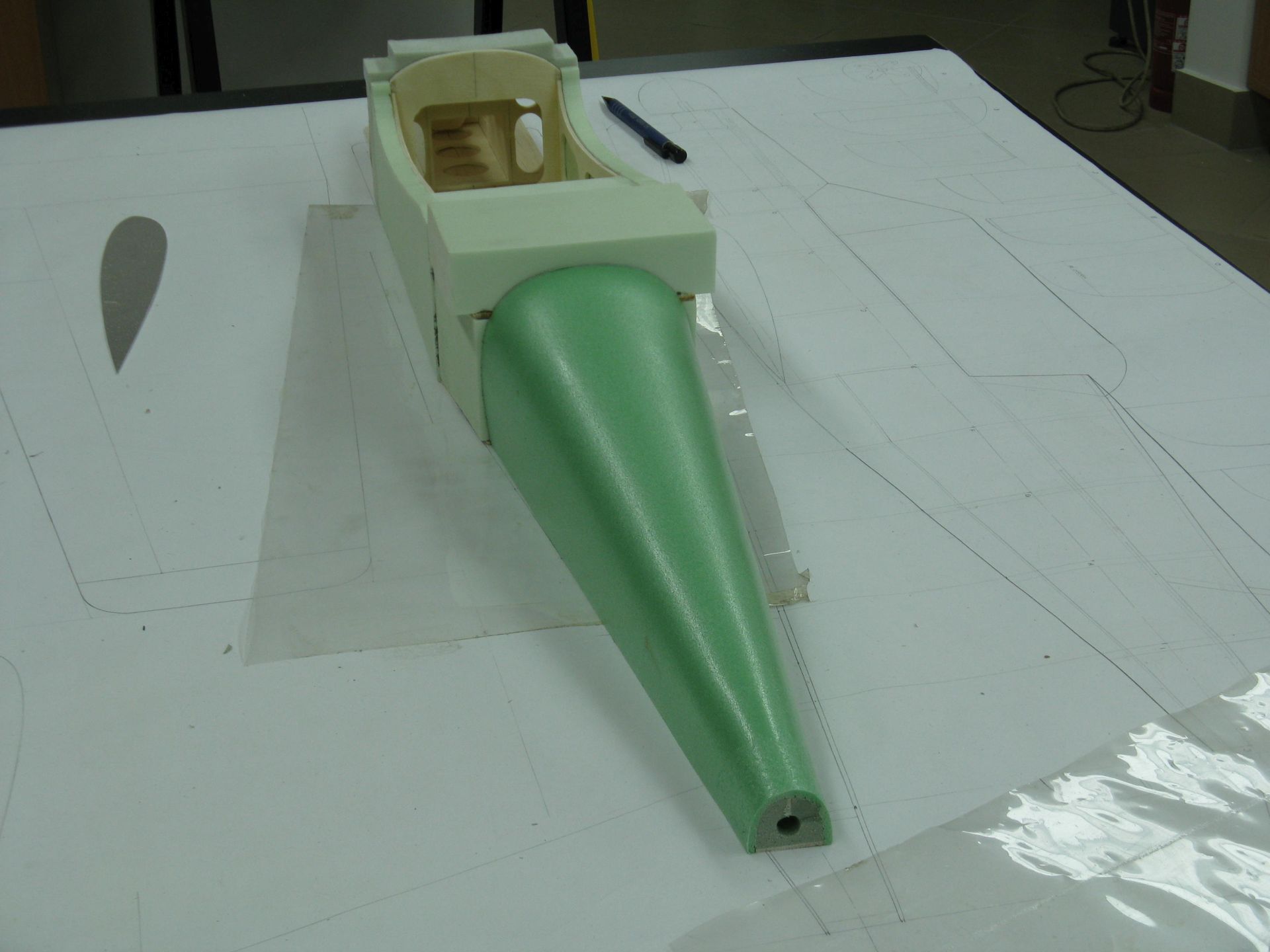

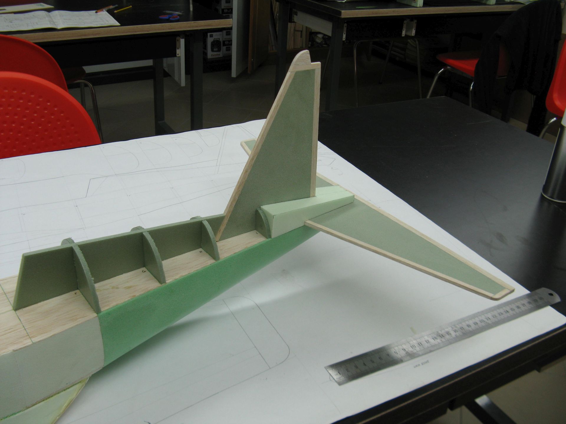

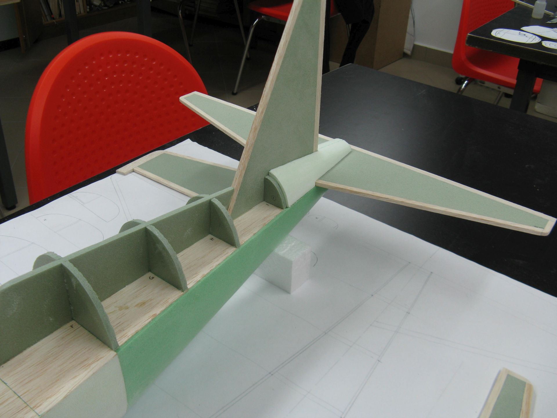

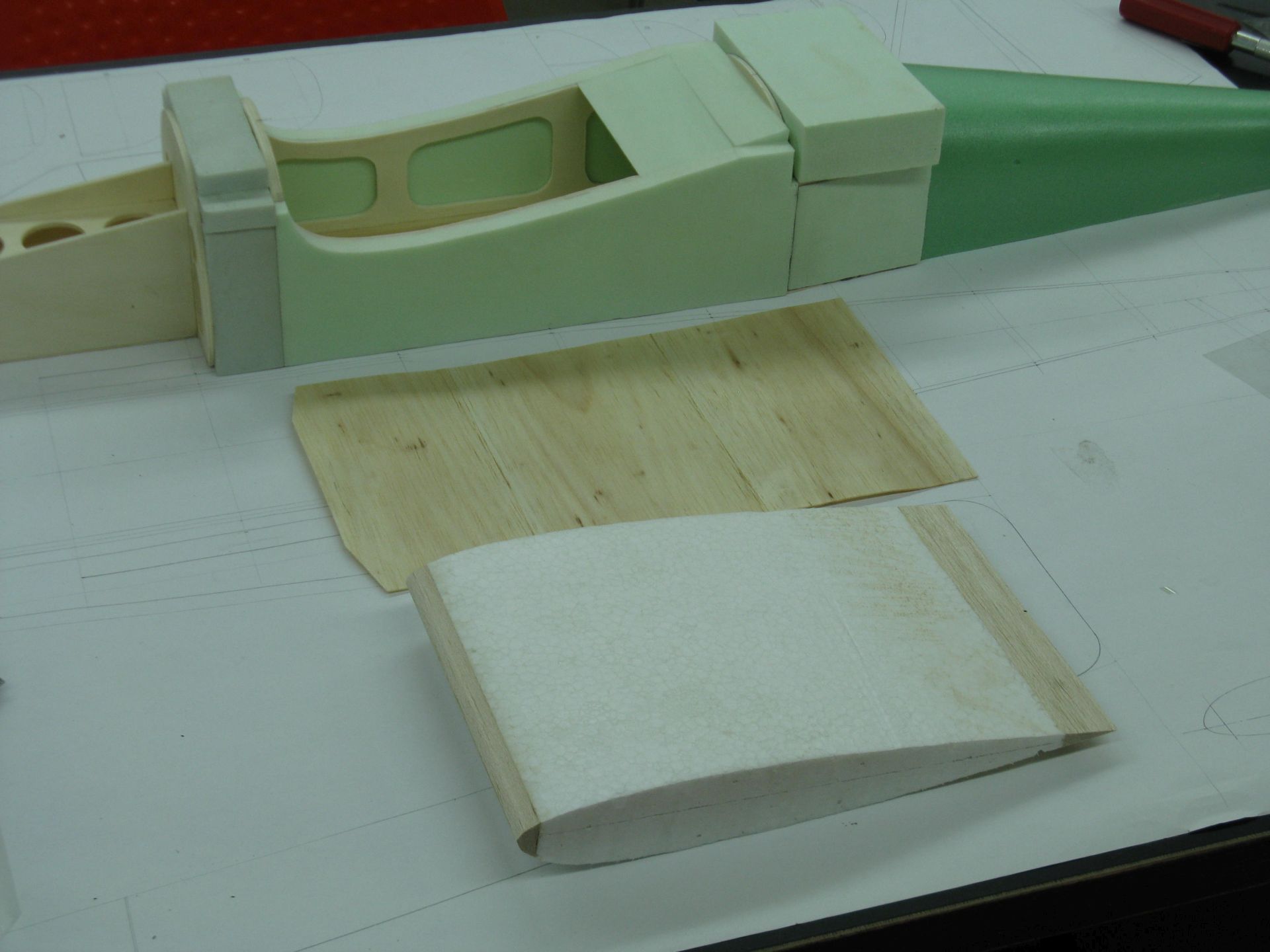

Przejście kadłub-skrzydło, maska silnika, garb kadłuba i mocowanie stateczników.
IMG_3090.jpg [ 216 KiB | Przeglądany 17138 razy ]
IMG_3091.jpg [ 182.67 KiB | Przeglądany 17138 razy ]
IMG_3092.jpg [ 140.64 KiB | Przeglądany 17138 razy ]
IMG_3093.jpg [ 152.44 KiB | Przeglądany 17138 razy ]
IMG_3094.jpg [ 174.67 KiB | Przeglądany 17138 razy ]
IMG_3095.jpg [ 142.68 KiB | Przeglądany 17138 razy ]
IMG_3096.jpg [ 202.25 KiB | Przeglądany 17138 razy ]
IMG_3098.jpg [ 175.27 KiB | Przeglądany 17138 razy ]
IMG_3099.jpg [ 203.15 KiB | Przeglądany 17138 razy ]
IMG_3100.jpg [ 171.97 KiB | Przeglądany 17138 razy ]

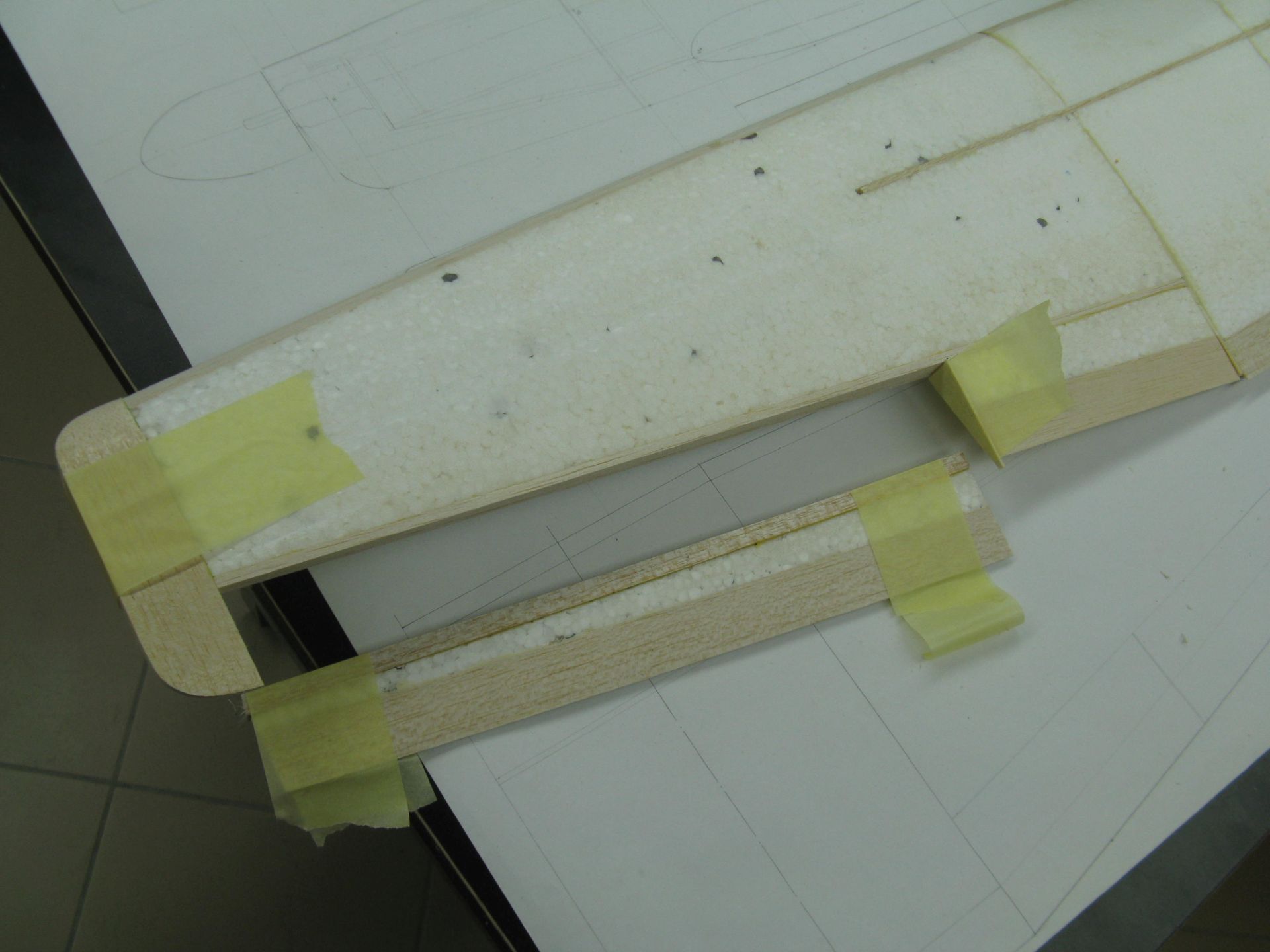

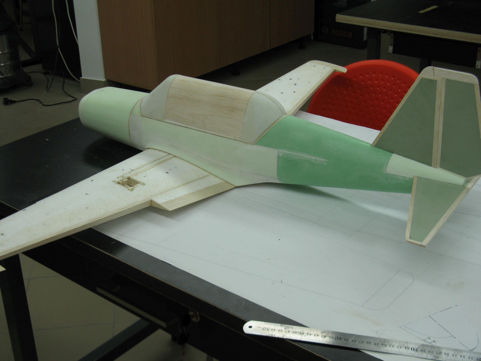

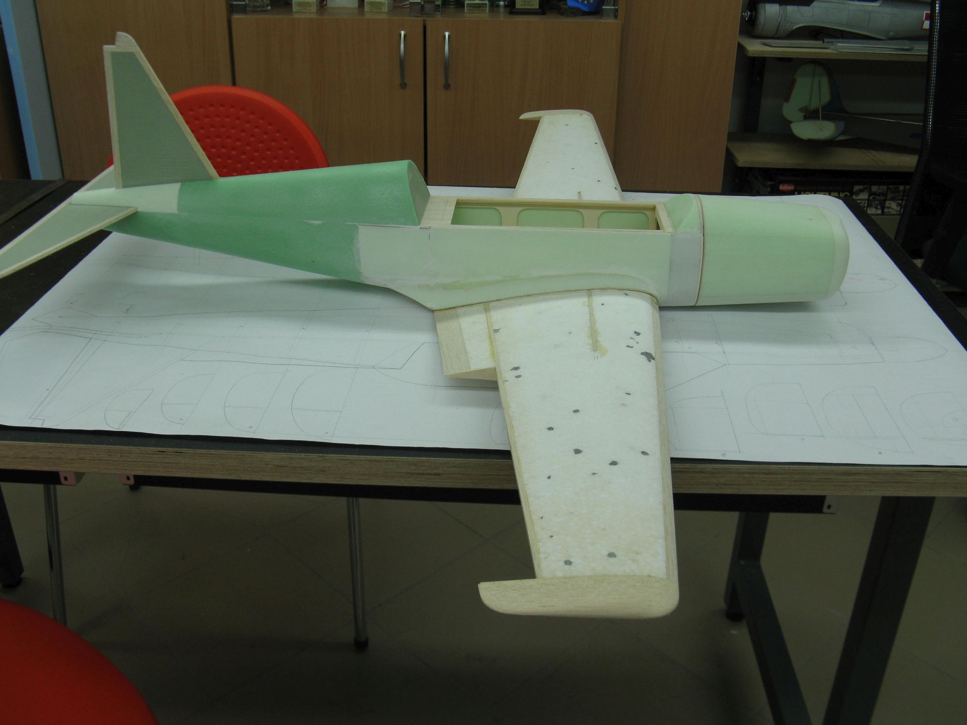

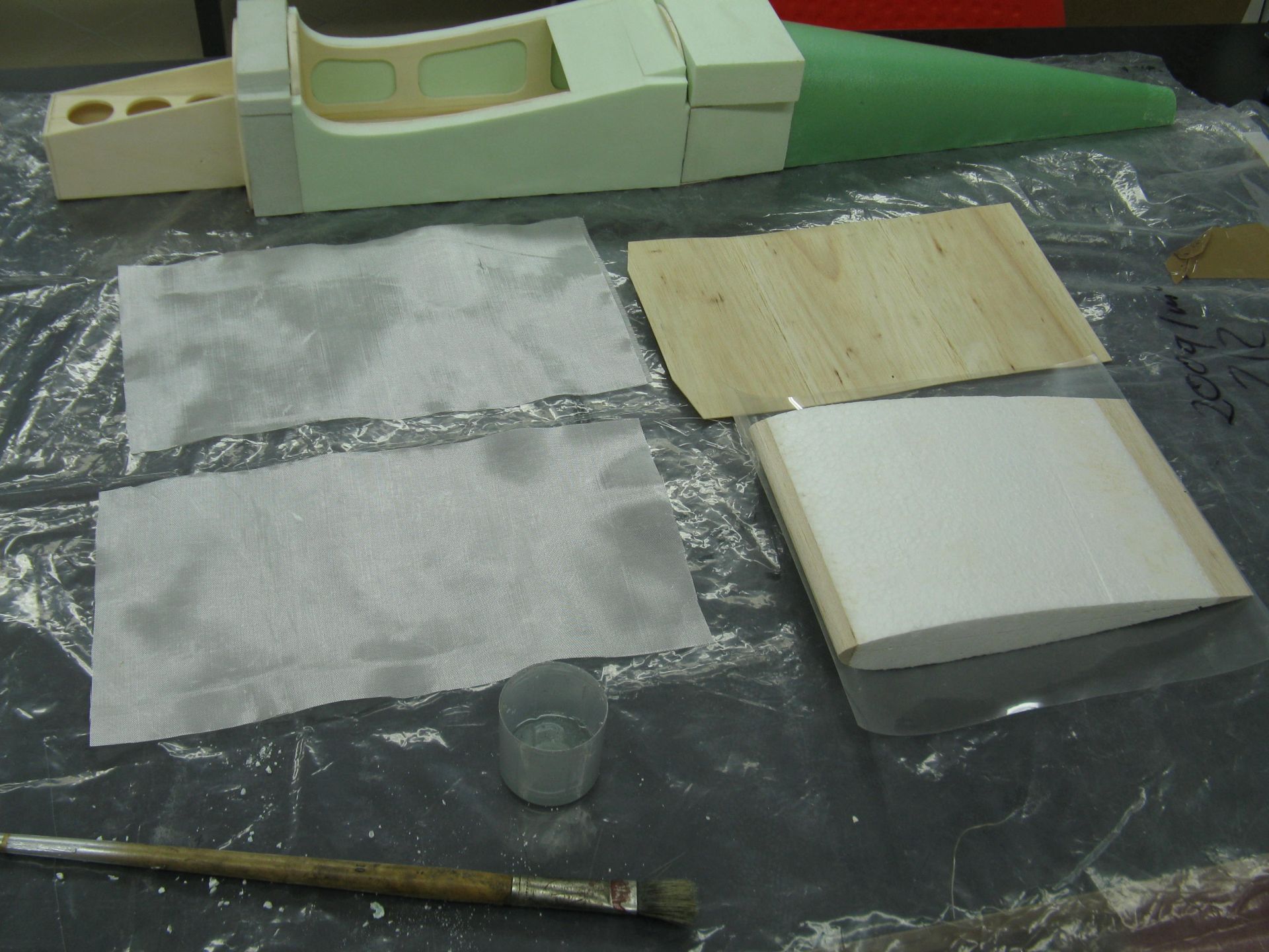

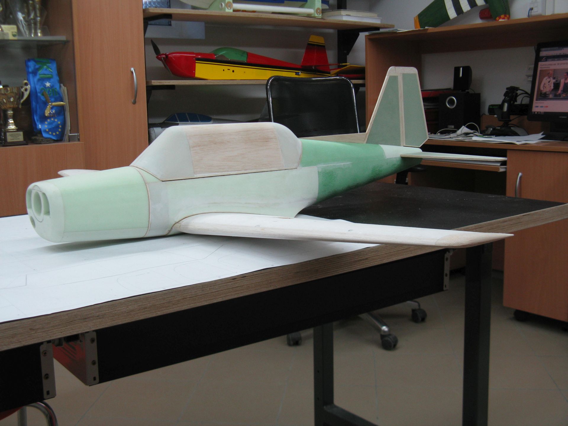

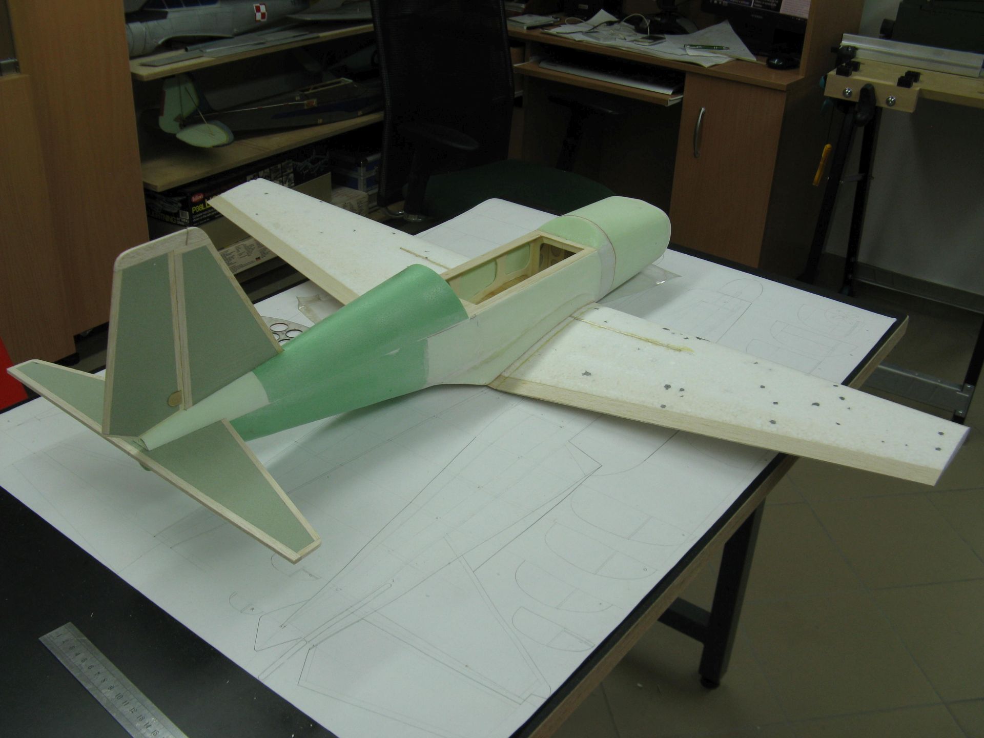

Oklejenie garbu kadłuba i sklejenie skrzydeł.

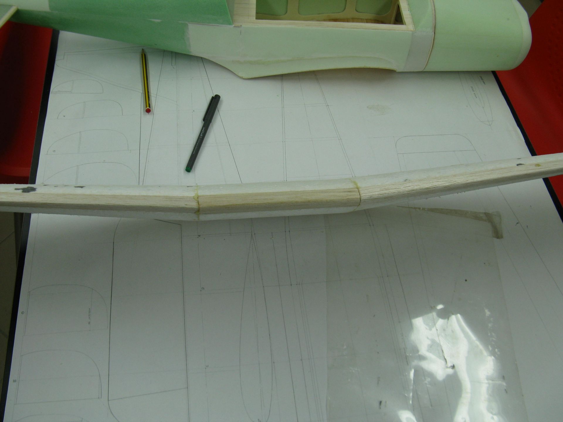

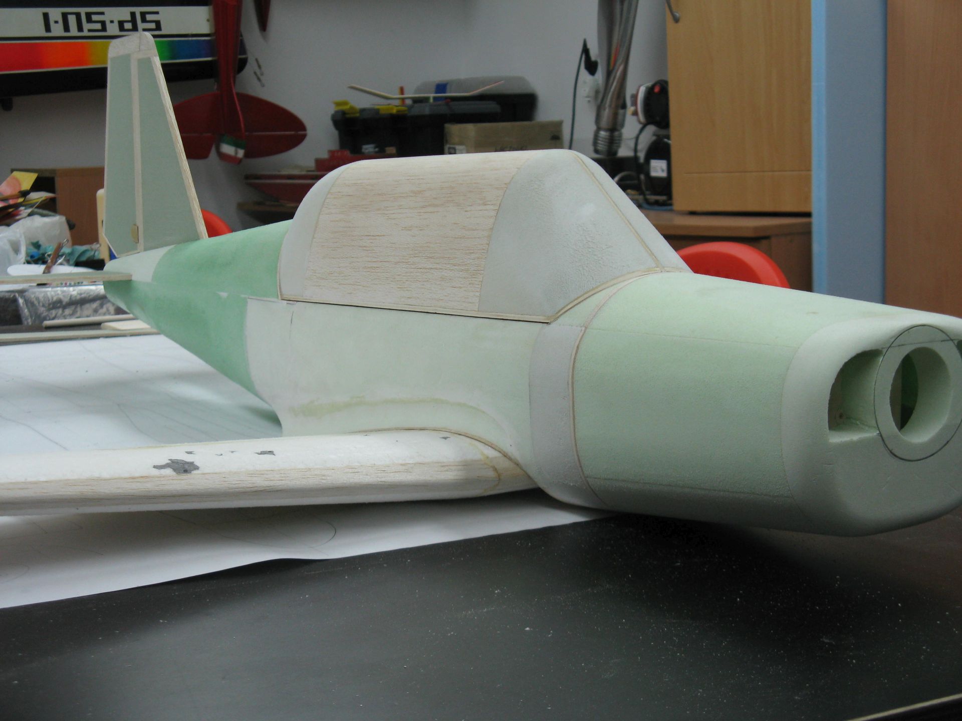

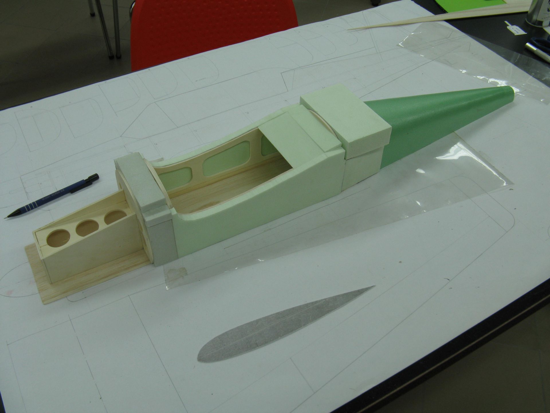

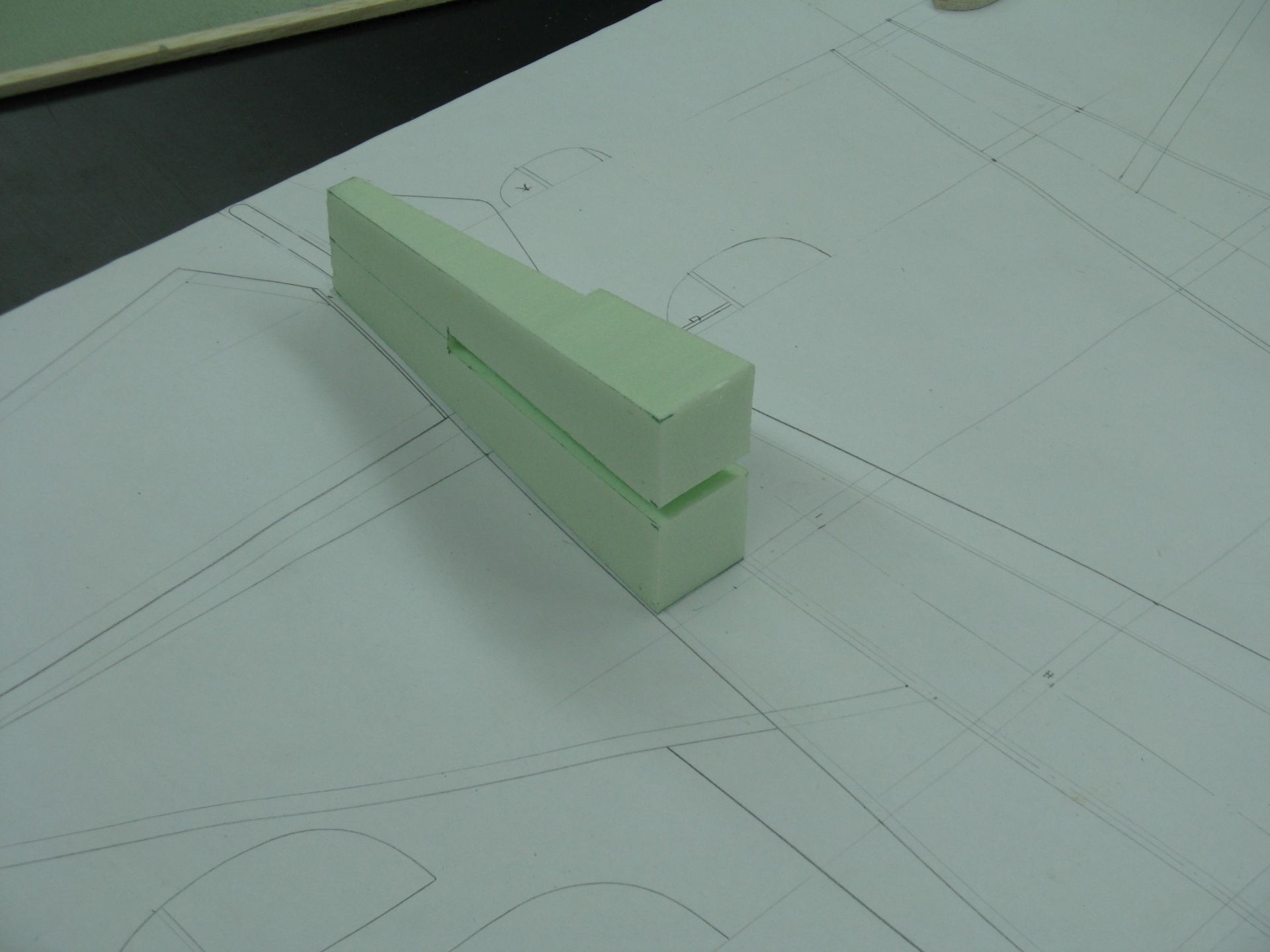

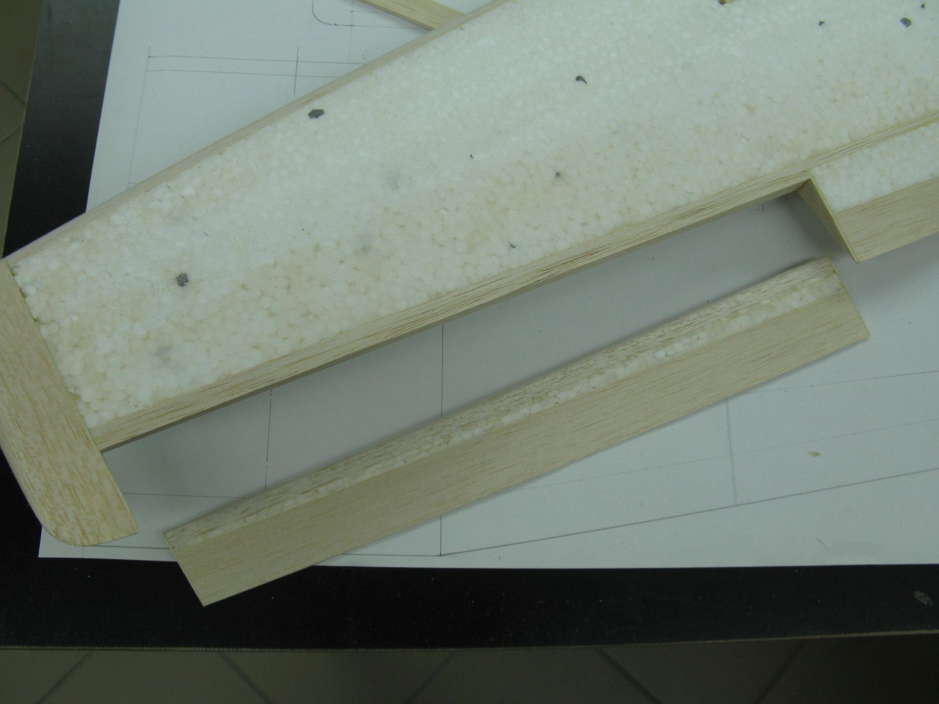

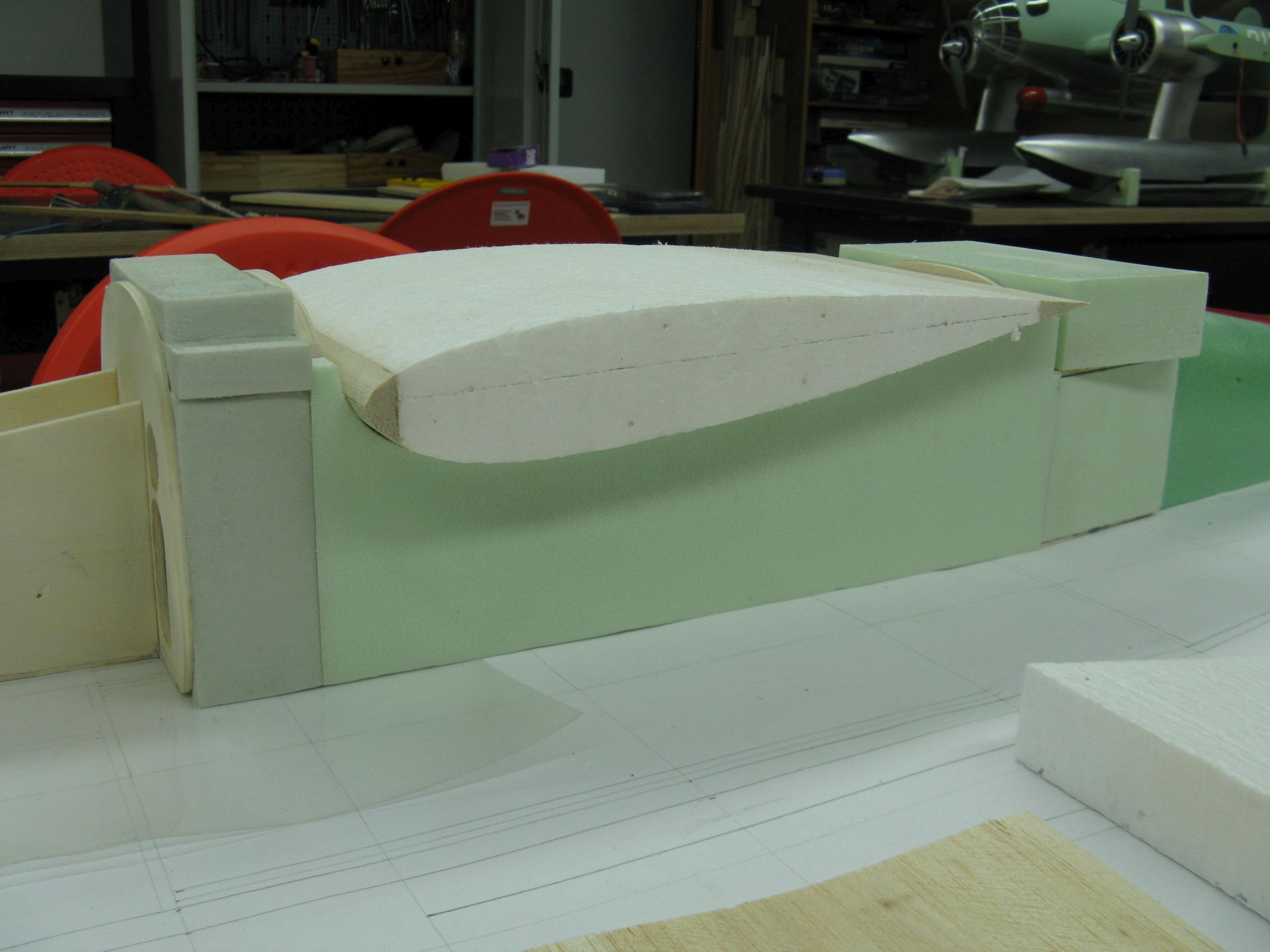

Odcięcie lotek i wstępne prace nad kopytem kabiny.

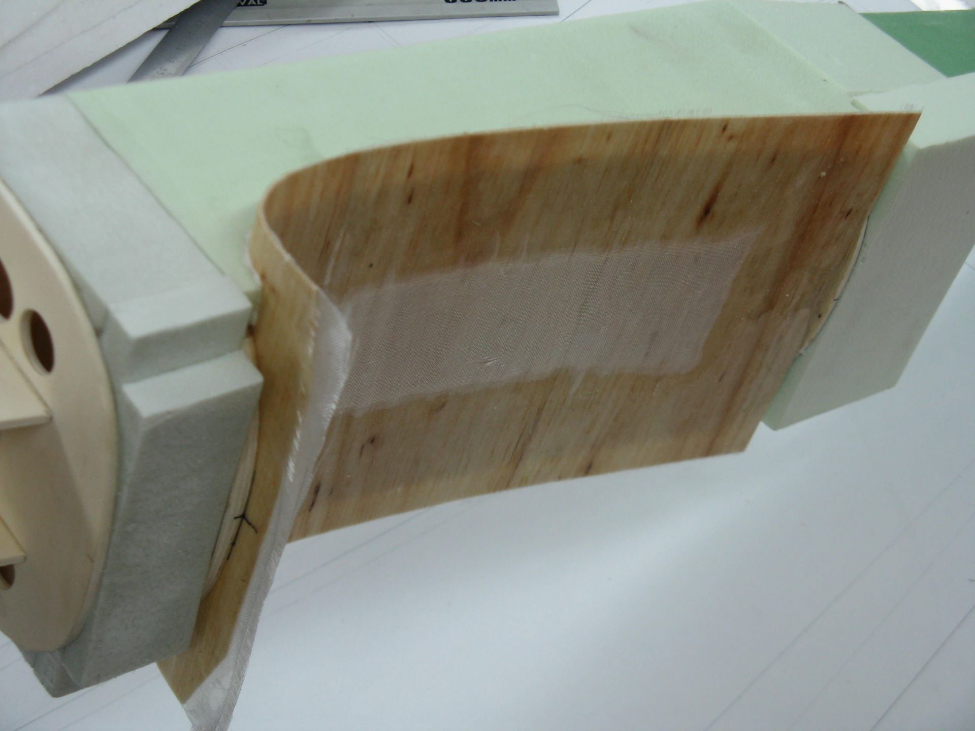

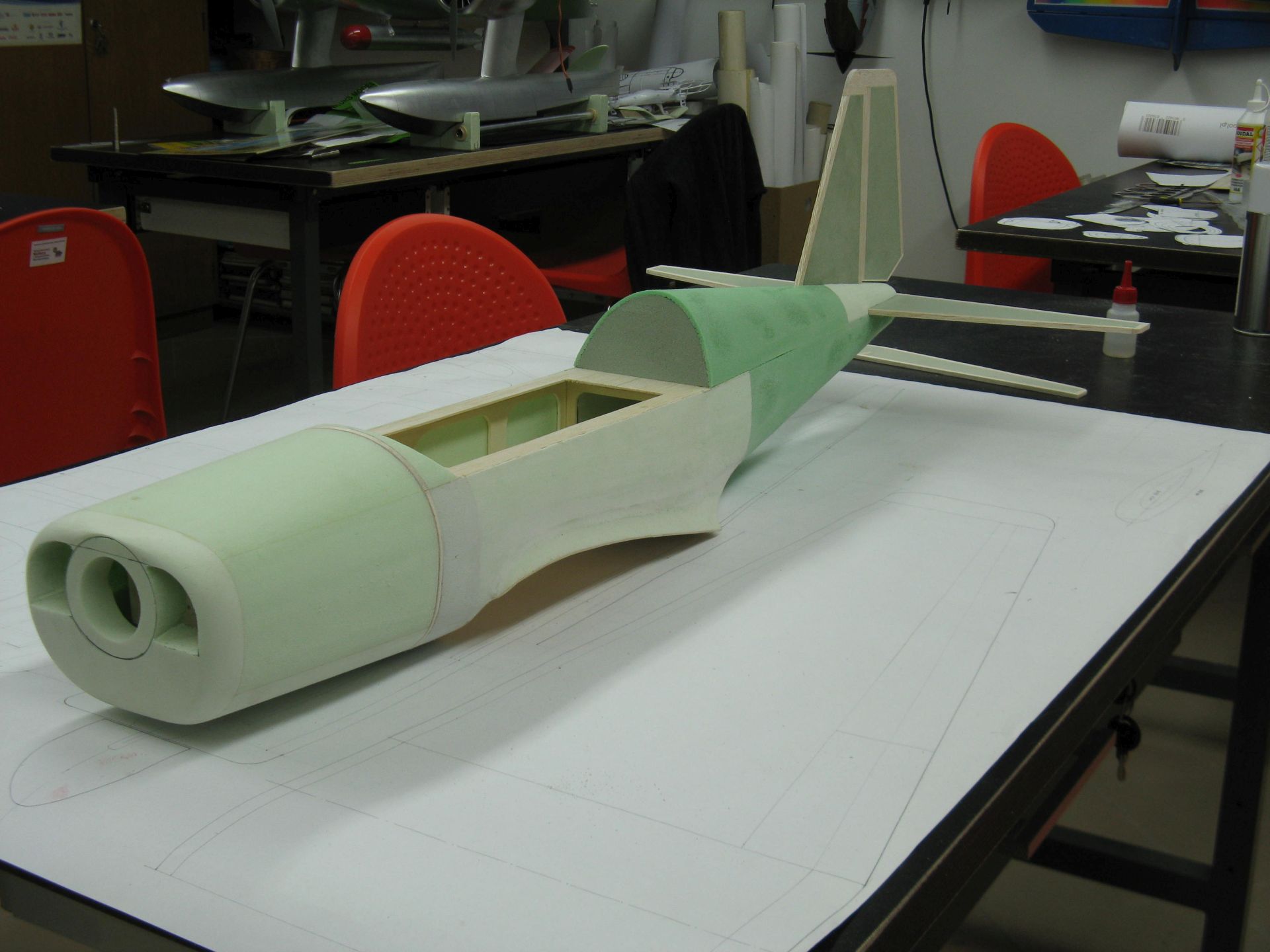

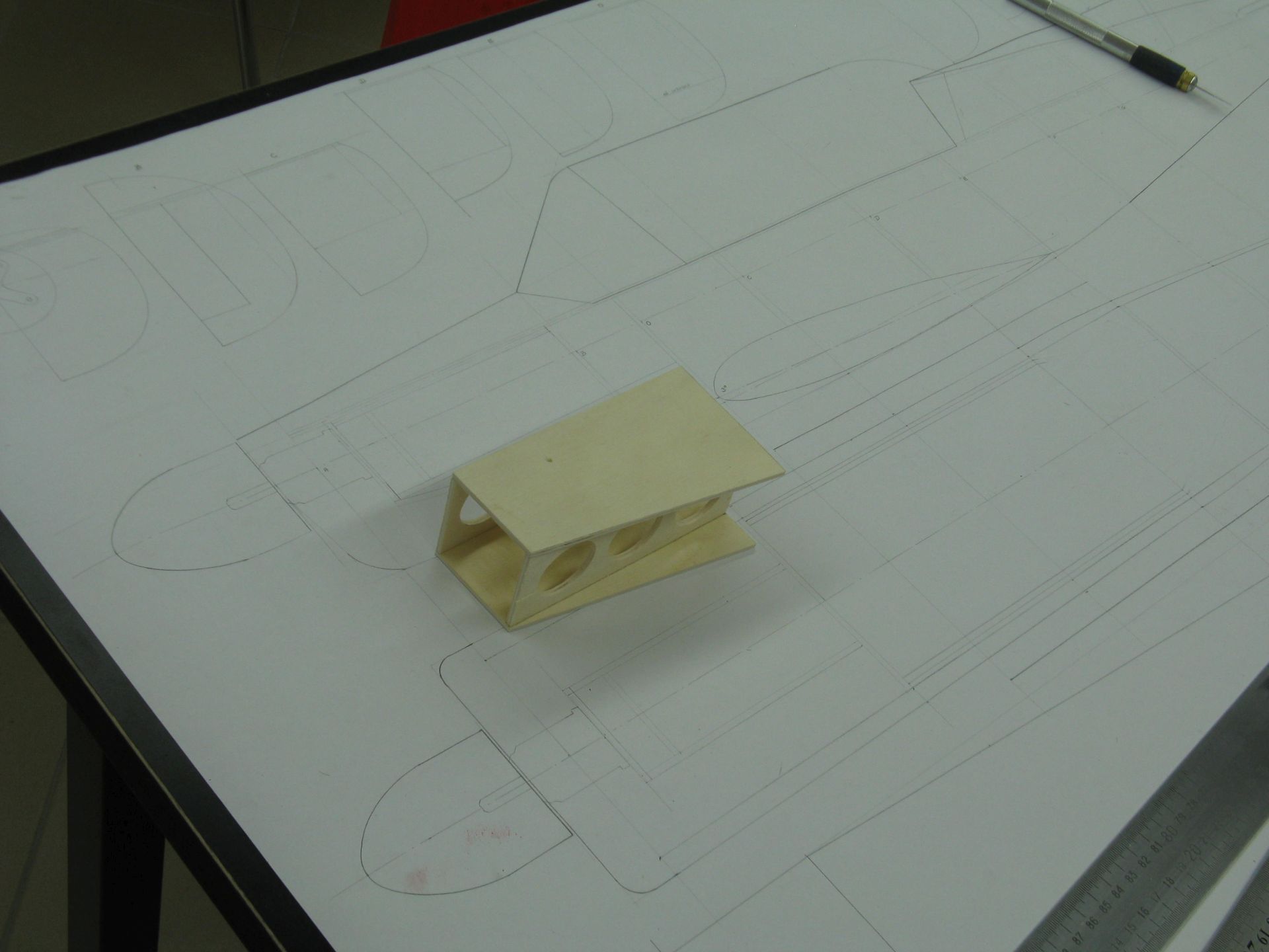

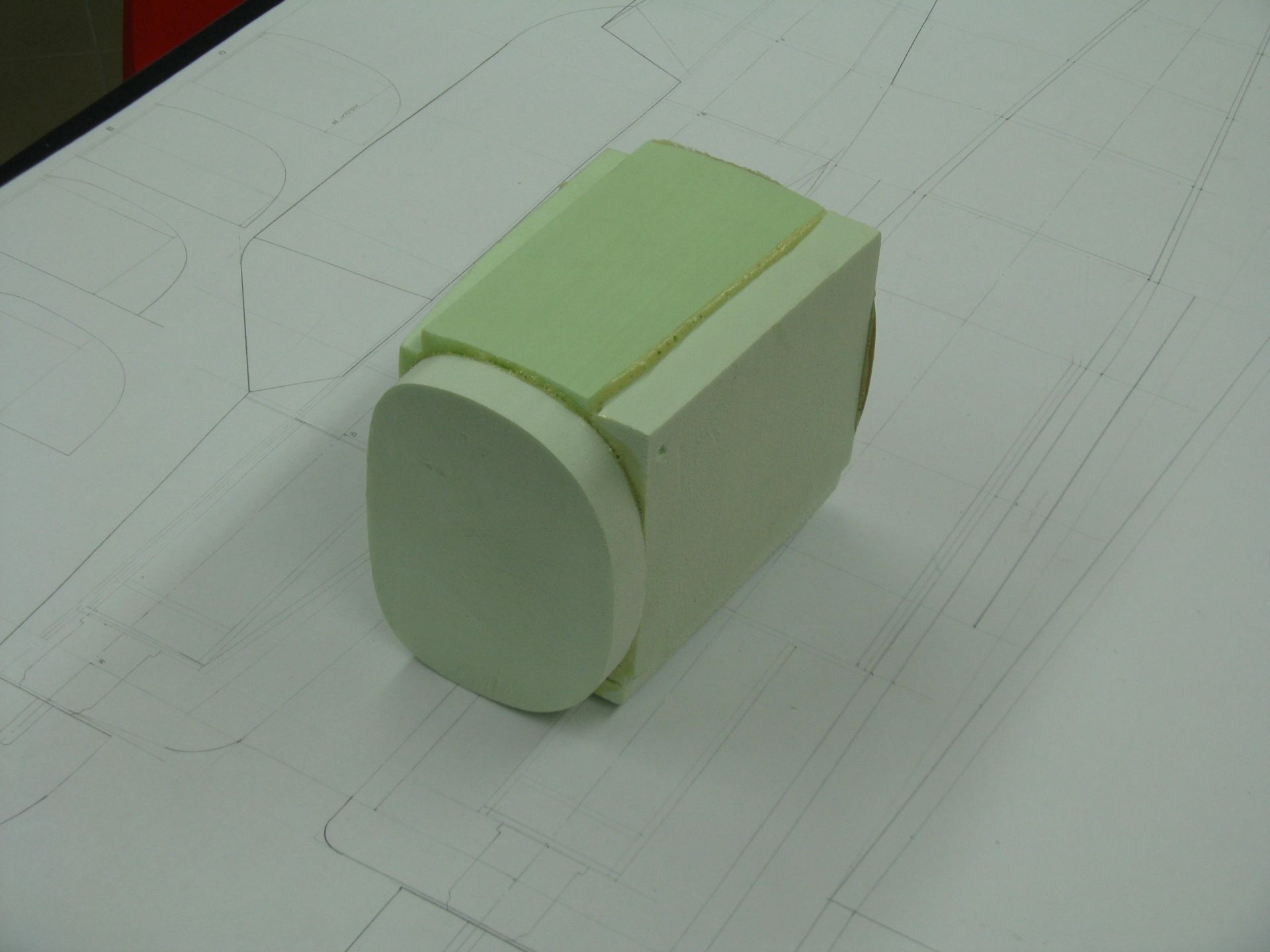

Dalsze prace nad kopytem kabiny.
