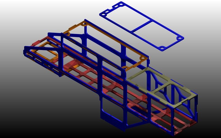

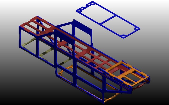

Post: 5 lut 2012, o 19:29
aktualizacja.

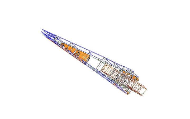

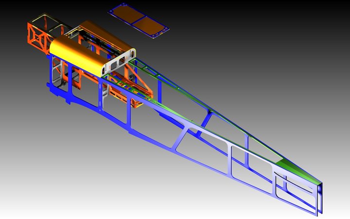

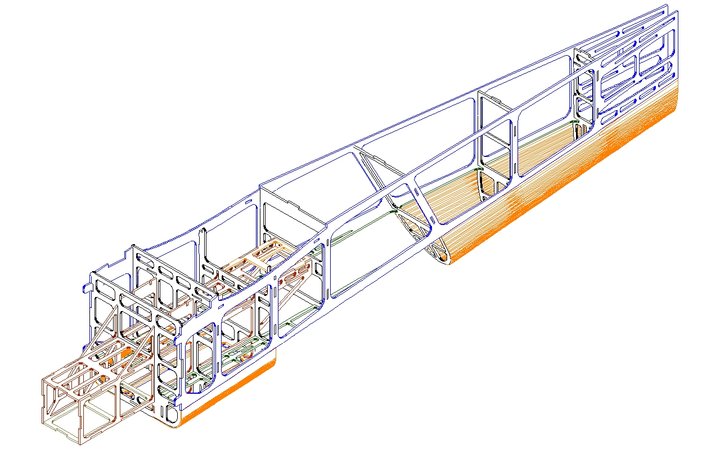

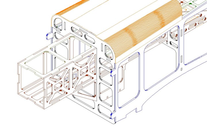

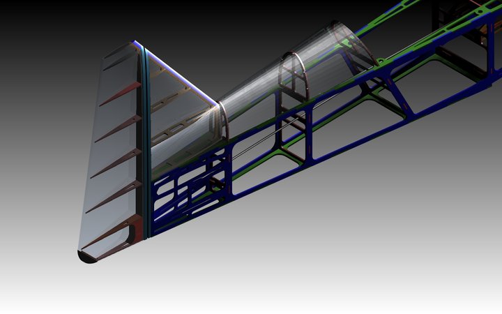

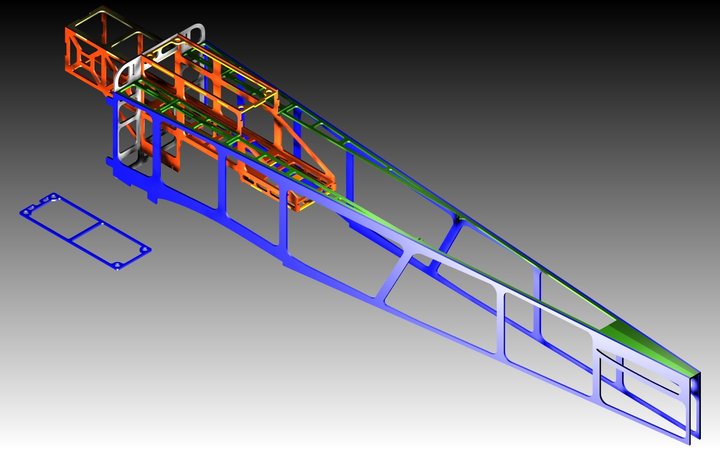

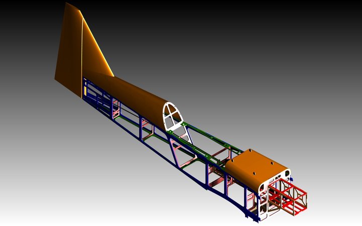

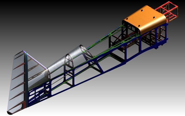

Jak kogoś interesuje los modelu to zamieszczam archiwalne ale nadal aktualne screny. Aktualne bo nic się nie zmieniło. Napęd SW za pomocą popychaczy węglowych. Statecznik całobalsowy, na screenie pokrycie zrobione przezroczyste dla lepszej widoczności bebechów. SK będzie miał ażurowane pokrycie.

Post: 12 lut 2012, o 20:30
Interesuje :)
Myślałeś już jak wyprowadzić elipsę na wysokości statecznika pionowego? / może lepiej pokusić się o płaski statecznik.
Wrzucaj screeny z postępami!
Post: 12 lut 2012, o 20:34

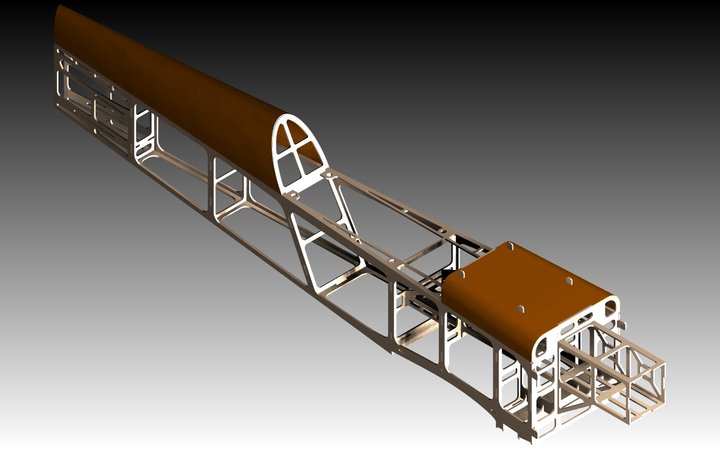

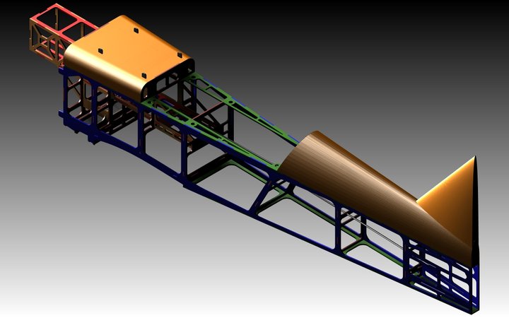

jeżeli chodzi Ci o wycięcie na statecznik pionowy w garbie to nie ma problemu z tym. Wytnę w pokryciu garbu odpowiedni otwór, zawsze tak robię i działa. Płaski statecznik to było by za proste. Zaraz wrzucę screena z pokrytym statecznikiem pionowym i przezroczystym garbem
skladanie kadluba13.JPG [ 287.1 KiB | Przeglądany 22409 razy ]
