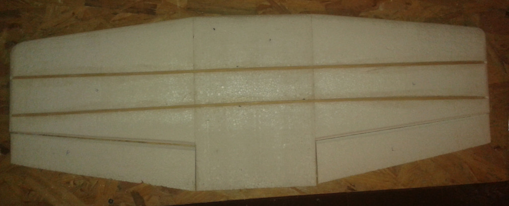

Całość przeszlifowana, wklejone dźwigary (sosna 4x4, z dołu 2 listwy, z góry jedna).
Lotki odcięte, kolejny etap to "laminowanie" papierem na wikol. Planuję zrobić to jedną warstwą papieru drukarkowego - ma dużą grubość w porównaniu do śniadaniowego/gazetowego. Sztywność nawet bez oklejenia jest więcej niż wystarczająca - to zasługa niewielkiej rozpiętości i grubości profilu

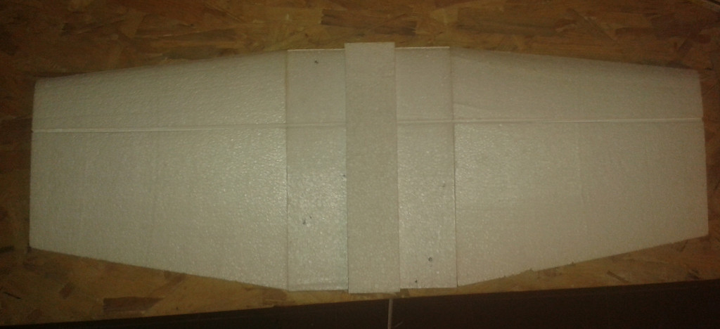

Skrzydło i lotki oklejone. Twardość i sztywność taka, że wydają się niezniszczalne. Waga ok 150g.
Teraz na stół trafia mocno uproszczony kadłub i stateczniki pionowe.

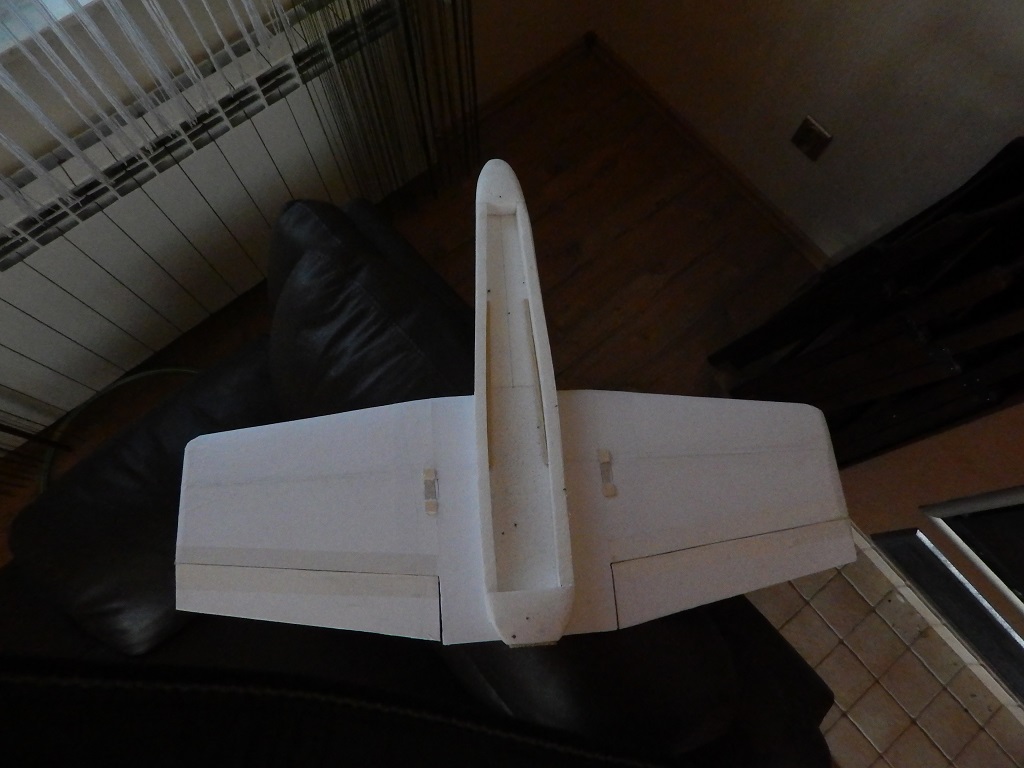

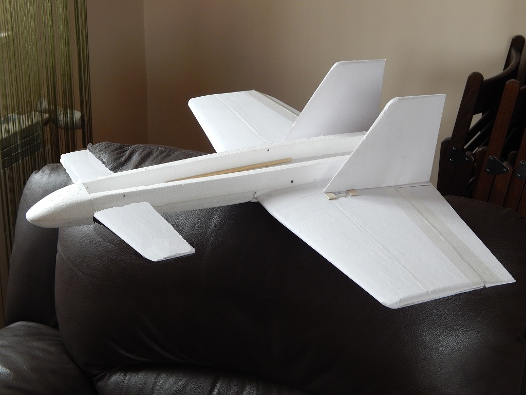

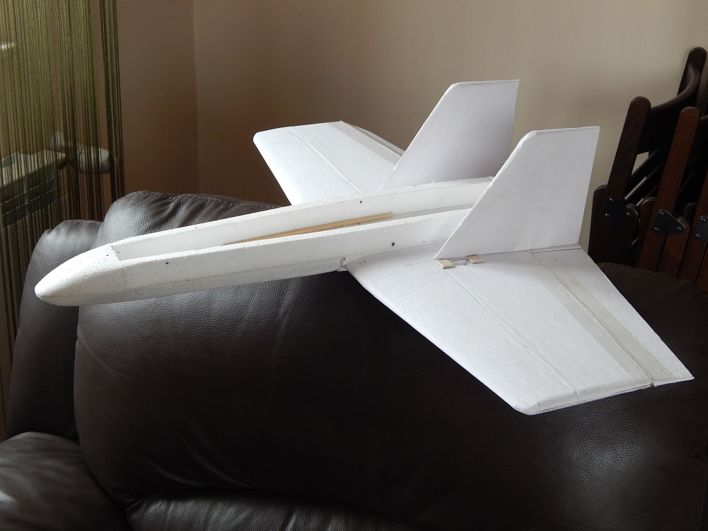

Wersja 1 prawie skończona - zostały stateczniki pionowe, montaż wyposażenia i pierwsze testy. Waga tego co na zdjęciu - ok. 200g. Z wyposażeniem zmieszczę się w 700g.
Jeśli wynik pierwszych lotów będzie pozytywny dorabiam "pokrywę" kadłuba, wszystko jeszcze raz przeszlifuję, zrobię jakieś malowanie.

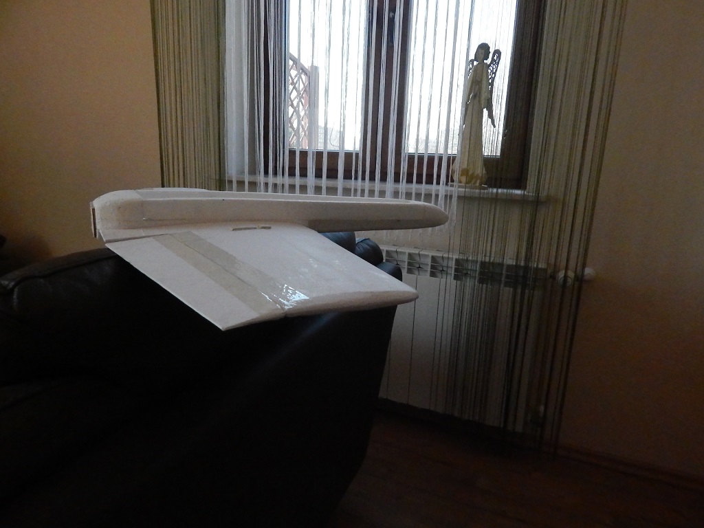

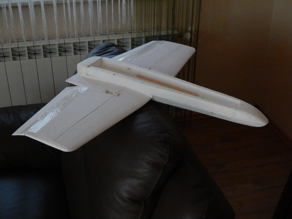

Uzupełnienie: gotowa skorupa do montażu wyposażenia.
Podsumowując ten etap budowy - bez problemu można taki model zbudować w 2 dni:
- 1 dzień: cięcie elementów, szlifowanie, oklejenie papierem na wikol
- 2 dzień: poskładanie wszystkiego do kupy i kosmetyka
Głównym ograniczeniem czasowym jest wikol, który potrzebuje dobę na wyschnięcie.
