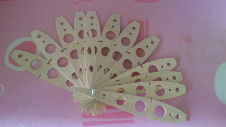

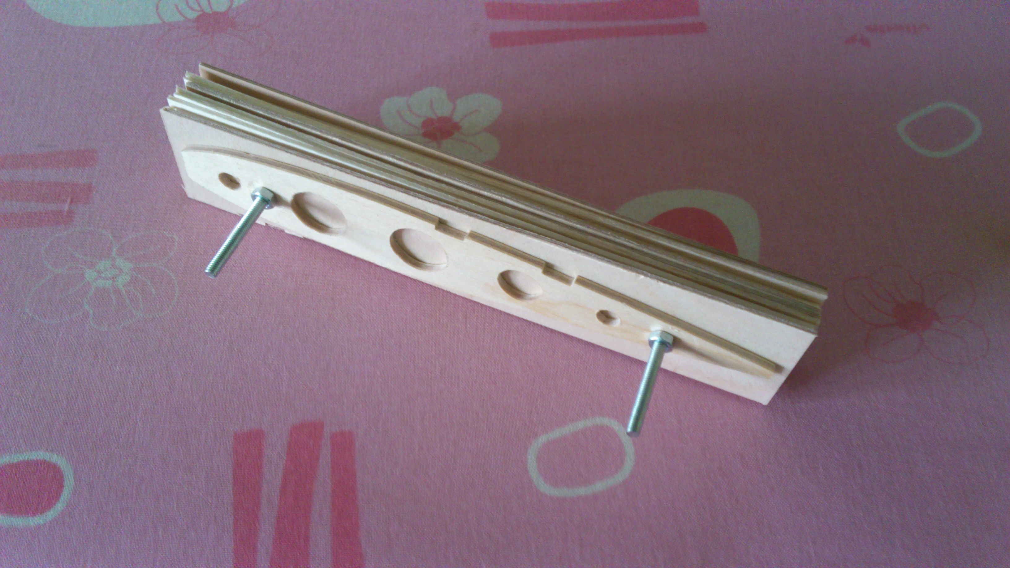

Skończyłem budować model extra 300 z zestawu Mirka z Lublina więc postanowiłem zbudować model energy 3d z tych planów http://marekcm.pl/Energy-3D/poradnik.php. Zamówiłem materiał potrzebny do budowy i ruszam z projektem. Postanowiłem, że będzie to elektryk
1.jpg [ 409.34 KiB | Przeglądany 18601 razy ]
2.jpg [ 687.82 KiB | Przeglądany 18601 razy ]

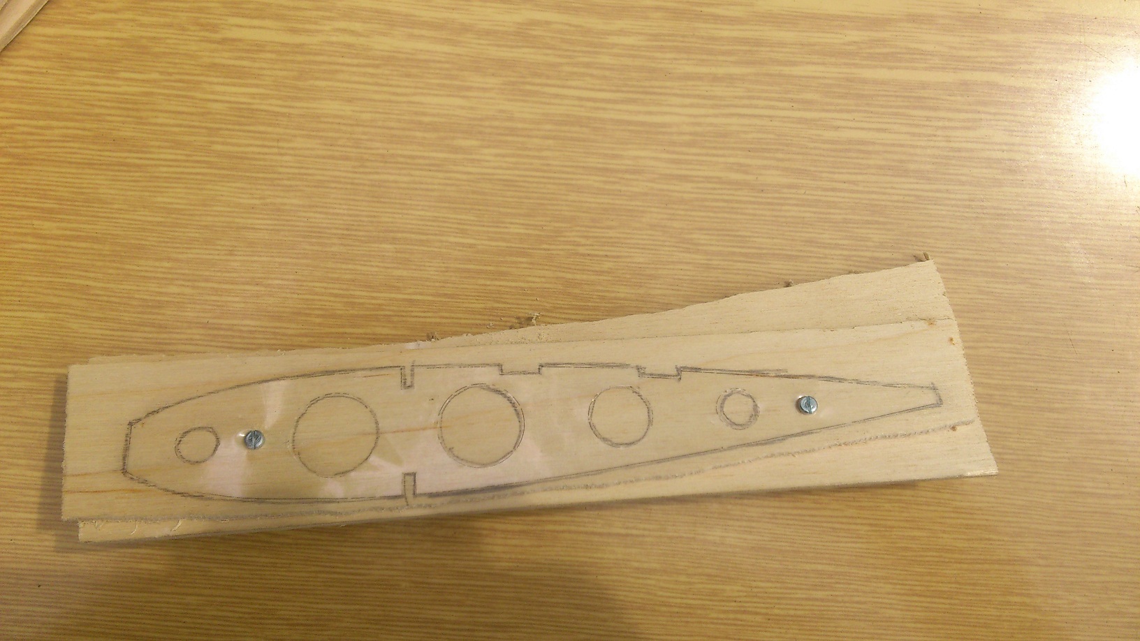

ok materiały częściowo dojechały więc mogę pomalutku zaczynać prace
Wczoraj skręciłem ze sobą kawałki balsy i sklejki dzisiaj będzie szlifowanie .
DSC_0618.jpg [ 1.95 MiB | Przeglądany 18467 razy ]

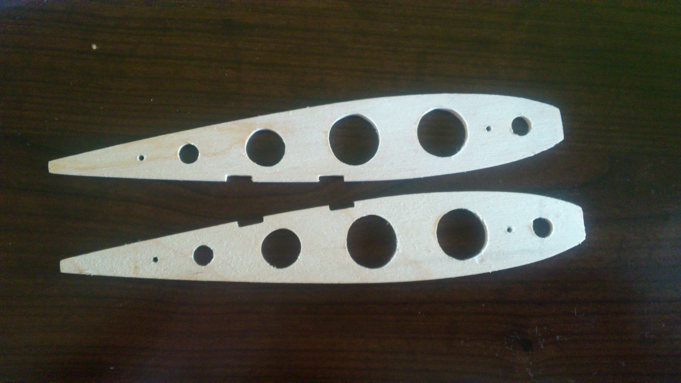

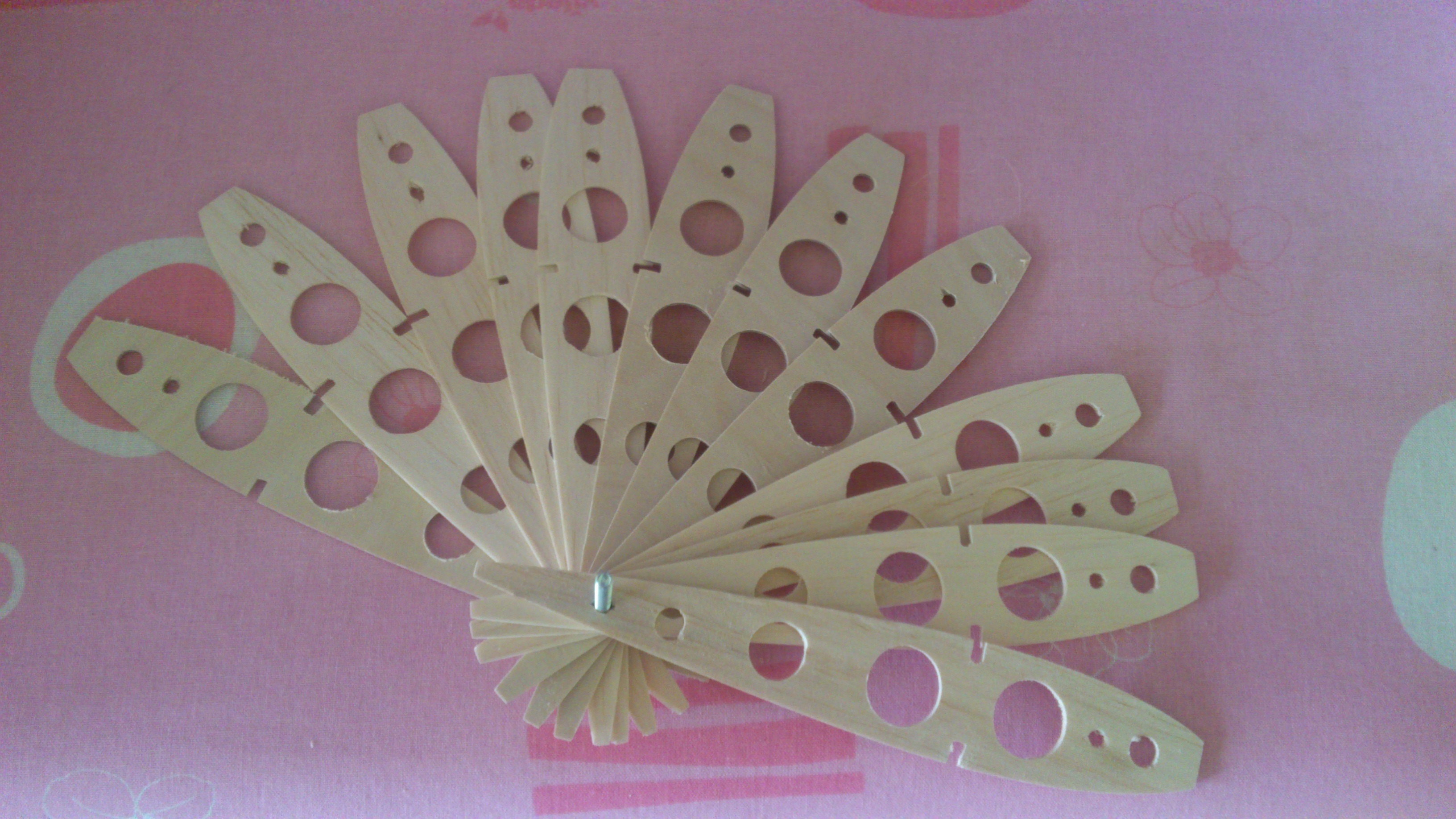

No to jedziemy dalej z pracami
image.jpg [ 1.56 MiB | Przeglądany 18422 razy ]
image.jpg [ 1.54 MiB | Przeglądany 18422 razy ]

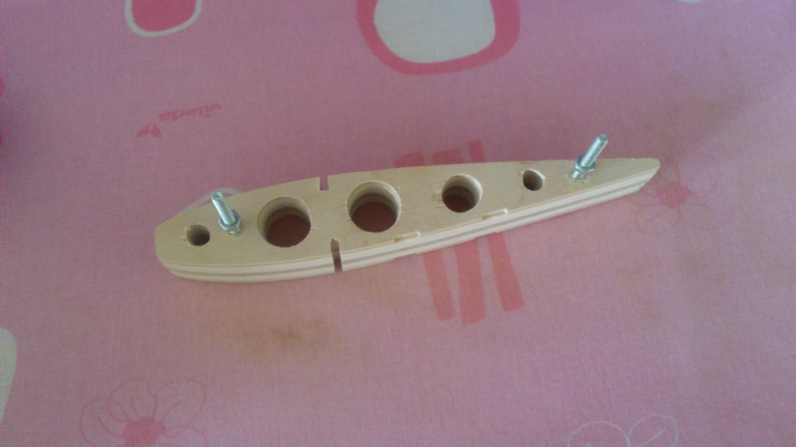

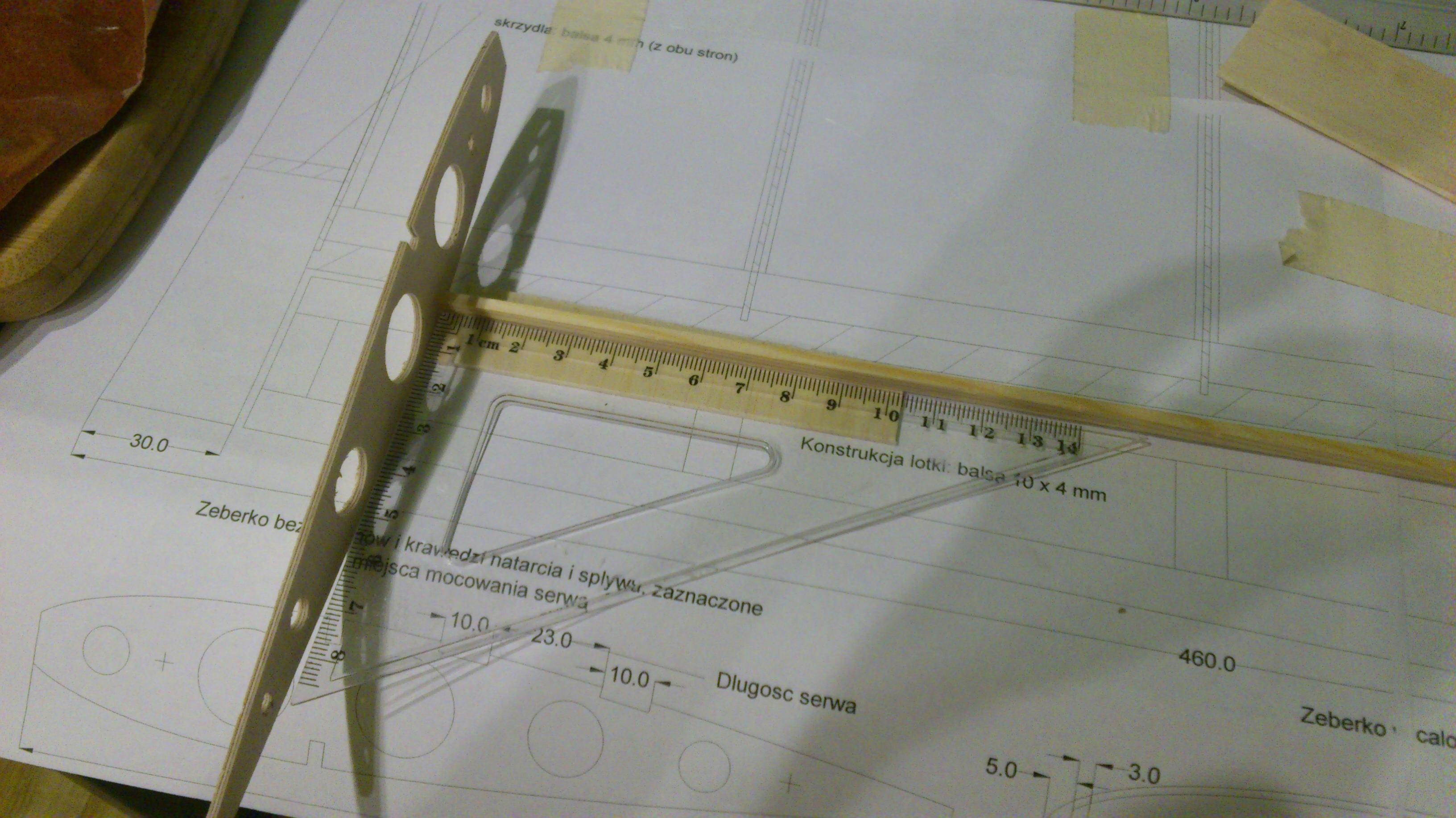

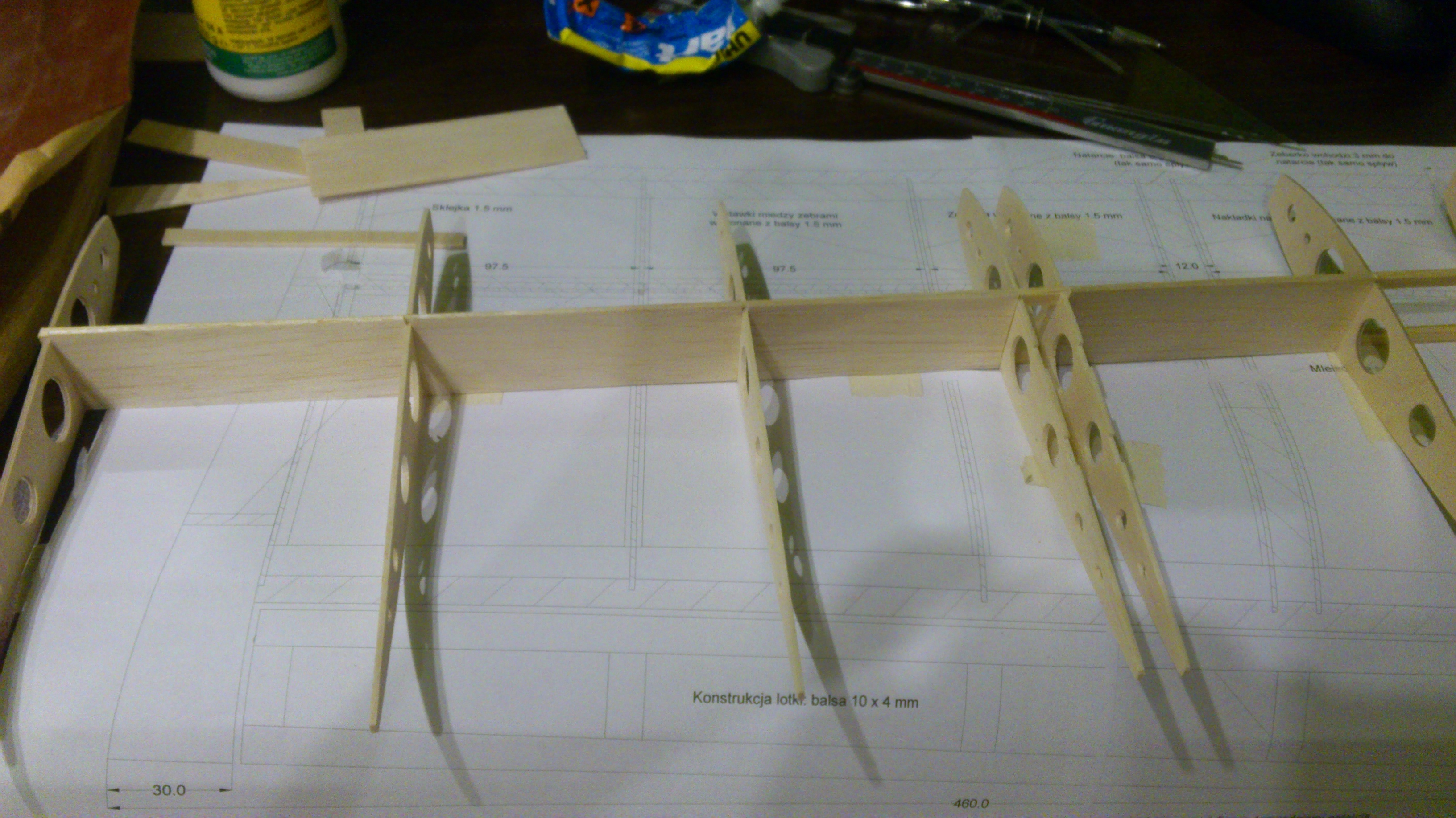

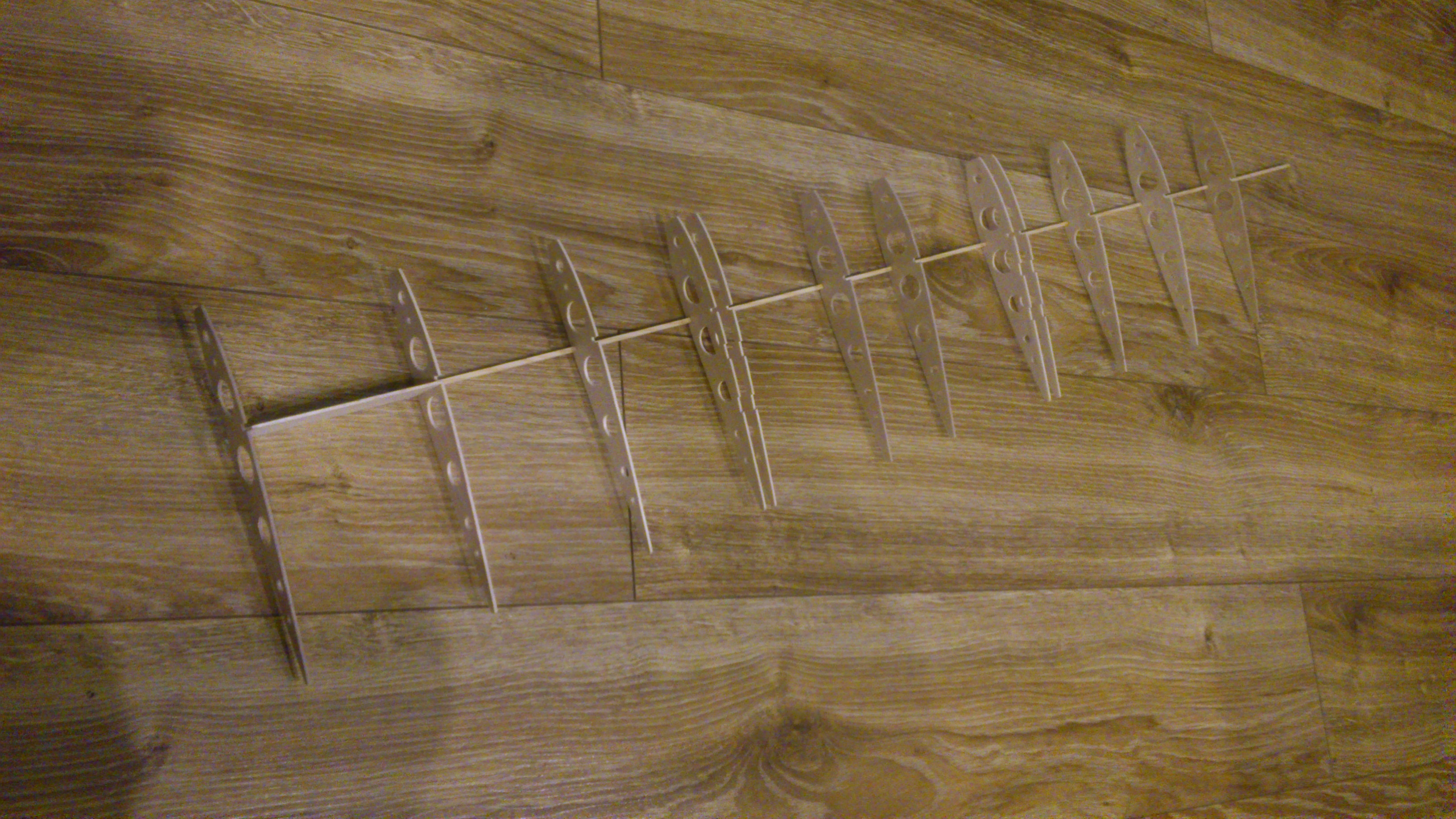

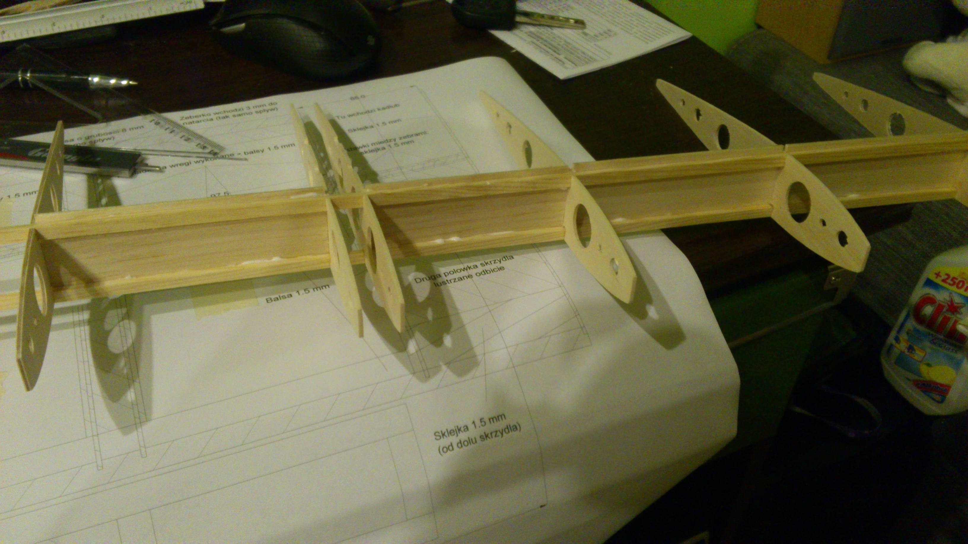

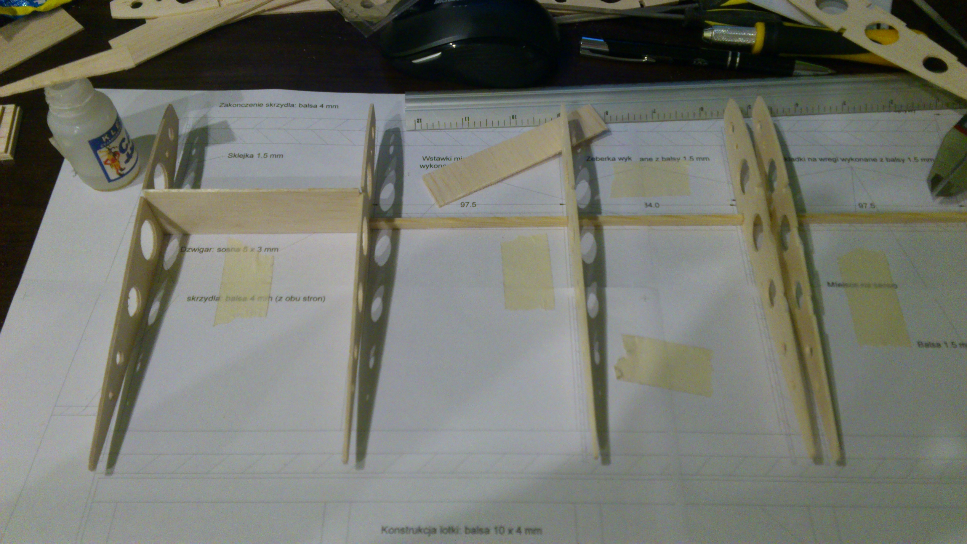

Dzisiaj znalazłem troszkę wolnego czasu ( a że nie mam za dużo) postanowiłem go wykorzystać na dalszą budowę
Udało mi się dzisiaj powklejać żeberka oraz część przekładek, może jutro uda się dokończyć wklejanie przekładek
image.jpg [ 1.51 MiB | Przeglądany 18370 razy ]
image.jpg [ 1.44 MiB | Przeglądany 18370 razy ]
image.jpg [ 1.7 MiB | Przeglądany 18370 razy ]
image.jpg [ 1.46 MiB | Przeglądany 18370 razy ]
image.jpg [ 1.48 MiB | Przeglądany 18370 razy ]

BŁĄD BŁĄD BŁĄD BŁĄD KARYGODNY BŁĄD WSTAWKI MIĘDZY DŹWIGARAMI ZAWSZE SŁOJE PIONOWO!!!!!!!!!!!!!!!!!!!! w TEN SPOSÓB JAK JE WKLEILEŚ OSŁABIŁEŚ SOBIE SKRZYDŁO O DOBRĄ POŁOWĘ. PAMIĘTAJ ZE TAKI DŹWIGAR JAK ZROBIŁEŚ ZAWSZE SIĘ ROZWARSTWI PO SŁOJACH.
 Tytuł: Re: Energy 3d
Post: 4 lip 2013, o 22:11
Ale chyba to nie powód żeby wykrzykiwać? Przy tak małym skrzydle to bez znaczenia, też czasami ażuruję takie wstawki. Przy małych modelach o małej rozpiętości i dużej grubości % profilu nawet nie zauważysz różnicy.
Post: 4 lip 2013, o 22:31
Posty: 31
Lokalizacja: Rybnik
Sławku z całym szacunkiem miałem już kilka FunFlayów i różnej konstrukcji, miedzy innymi dla przetestowania różnych rozwiązań i udało się mi złożyć skrzydło z 16% profilem o rozpiętości 1,2m w, modelu 1380 gram z paliwem poskładać w powietrzu przy mocnym zaciągnięciu wysokością, pech chciał ze właśnie w nim miałem wstawki tak jak kolega je zrobił i się po rozwarstwiały po słojach. W innym modelu tej samej rozpiętości nieco cięższym bo 1440? gram jak mnie pamięć nie myli słoje już na dźwigarze prawidłowo i model lata do dziaiaj.
