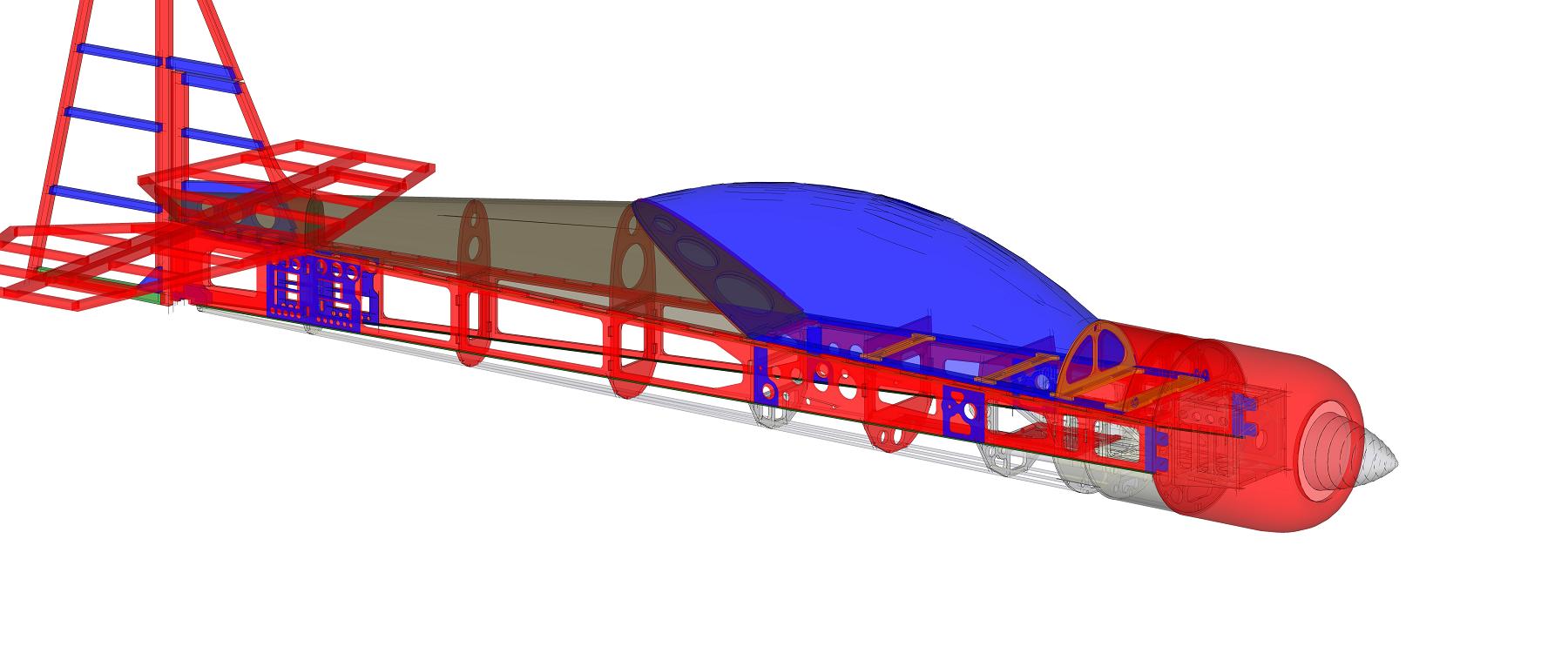

Mała extra zakończona, na wycinankę większej czekam więc w ramach pracy na zimę zacząłem robić przymiarkę do Su 29-lekkiego. Wizualizacje w SketchUp- jakaś wersja do użytku domowego. Jak widać można jakoś zwizualizować nawet zaimportowane pliki CAD. Może warto ogarnąć ten program.
kadłub sam12.jpg [ 104.13 KiB | Przeglądany 11402 razy ]
kadłub sam1.jpg [ 99.95 KiB | Przeglądany 11402 razy ]

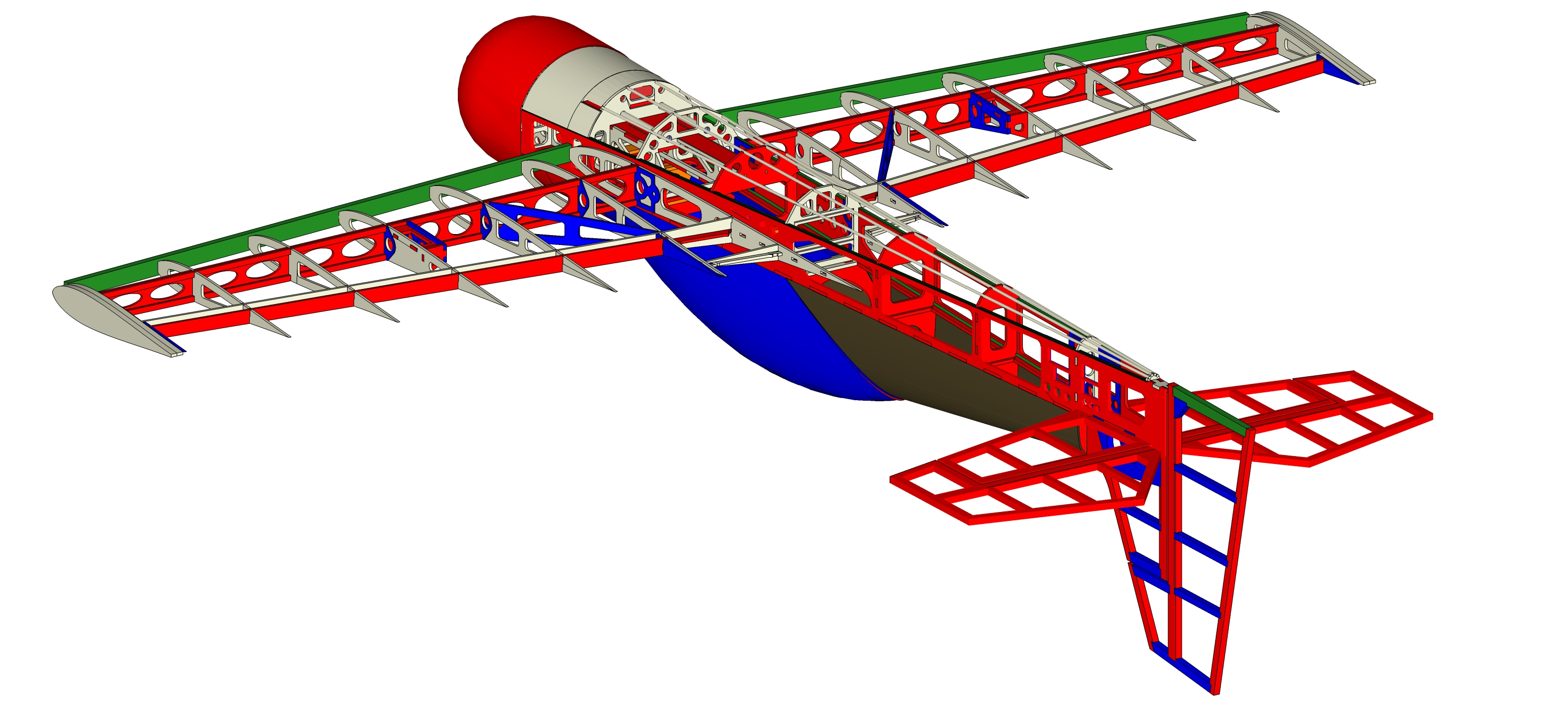

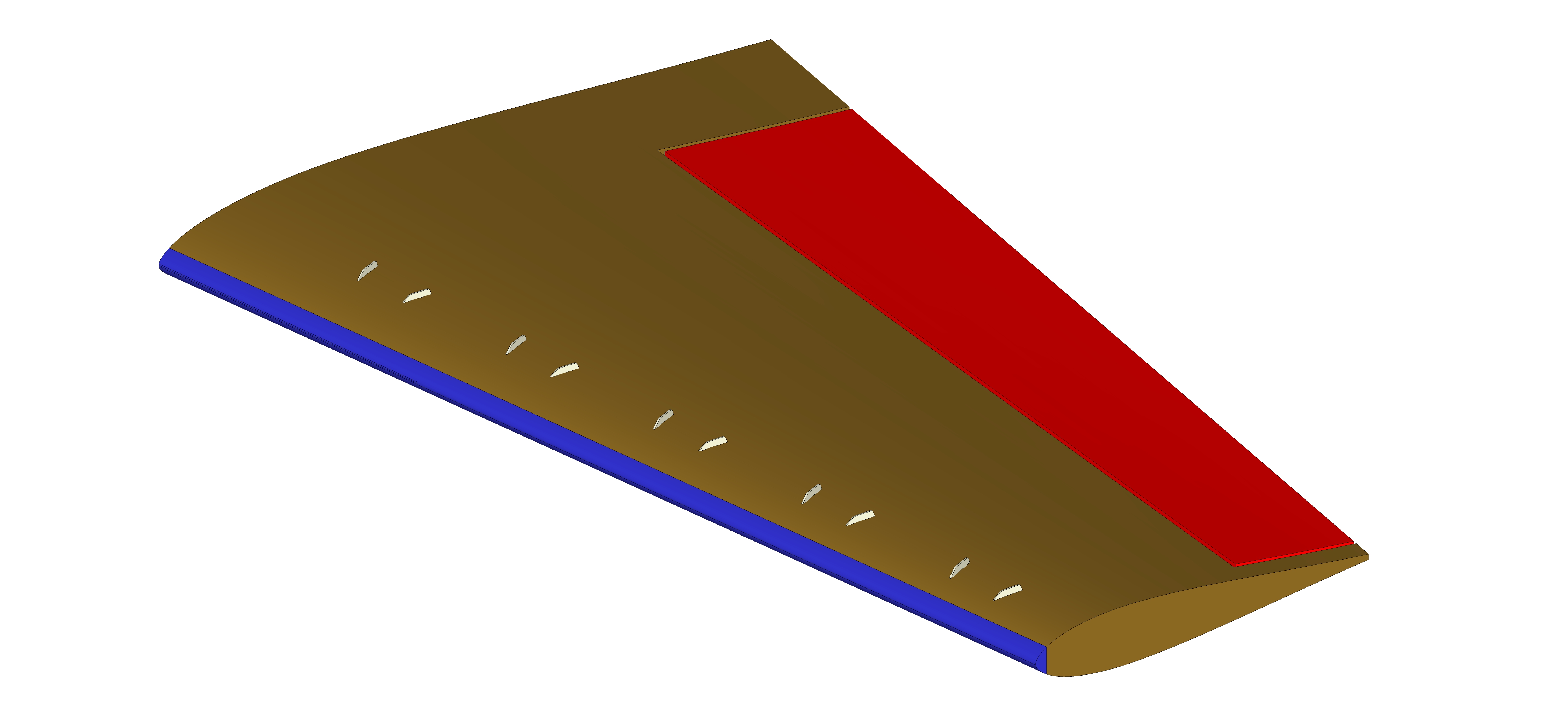

Post: 15 paź 2014, o 22:12

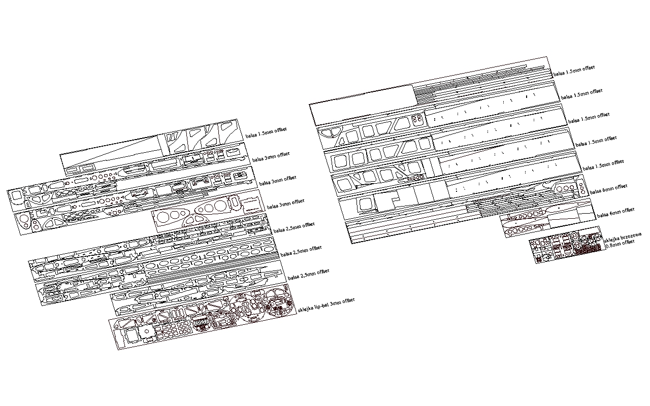

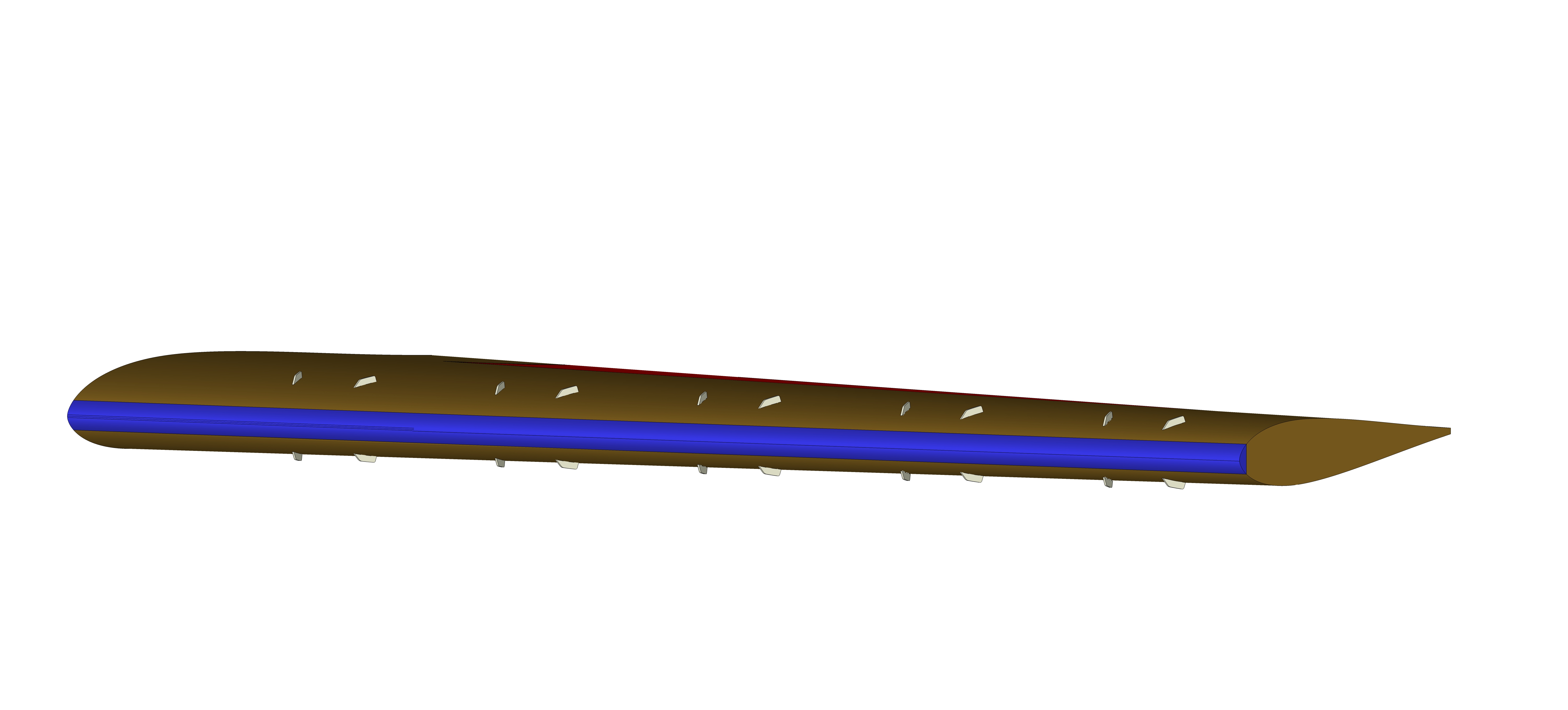

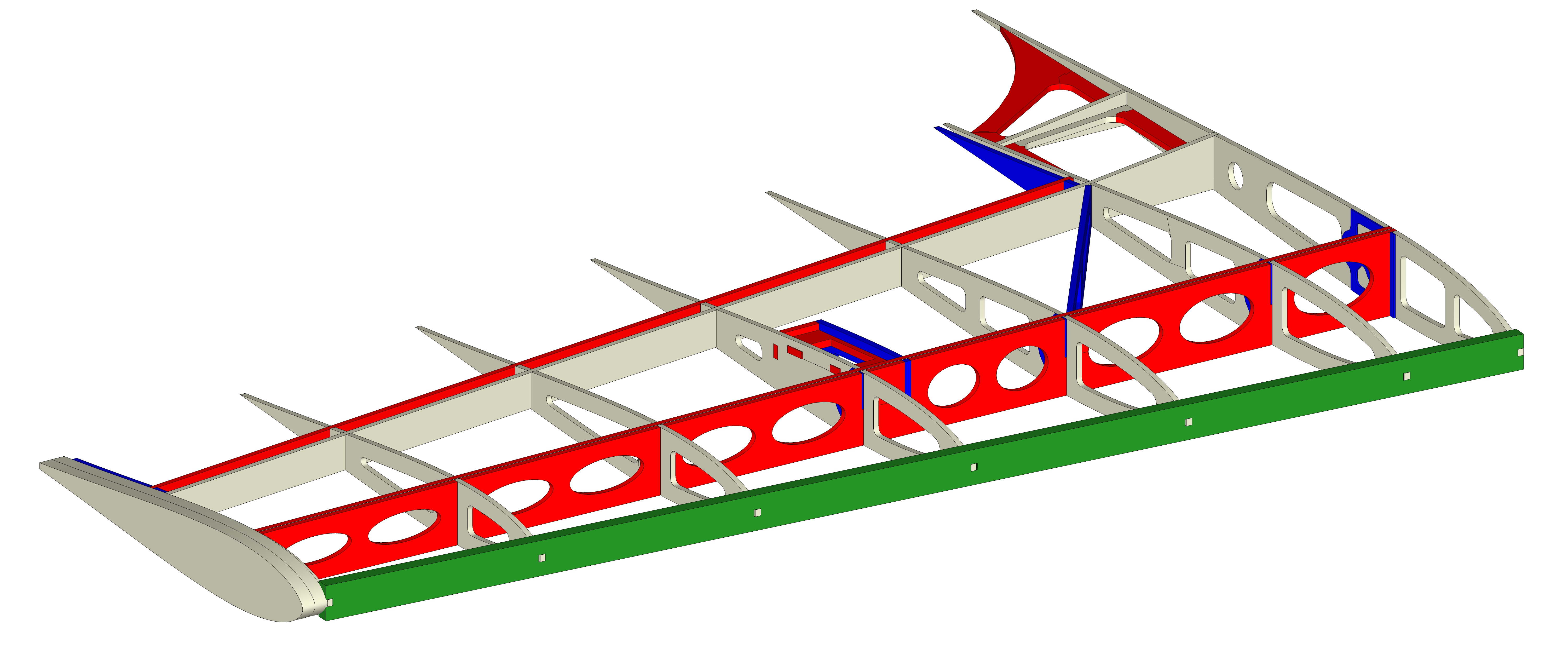

Sprawy su posunęły się dalej. Zaprojektowałem skrzydła, dokończyłem rysowanie, zrobiłem formatki i wysłałem do wyceny. Jestem bardzo ciekawy efektu. Model będzie dość lekki. Zmieniłem profil na bardziej funflajowy, dodałem generatory Vortex które ponoć zdecydowanie poprawiają właściwości aerodynamiczne płatów. Parę screenów:
formatki su 29 offset zoptymalizowane bez mostkow.JPG [ 490.26 KiB | Przeglądany 11329 razy ]
skrzydło vortexy1.jpg [ 756.77 KiB | Przeglądany 11329 razy ]
skrzydło vortexy.jpg [ 896.31 KiB | Przeglądany 11329 razy ]
skrzydło su 2 d prawie gotowe1.jpg [ 1.91 MiB | Przeglądany 11329 razy ]

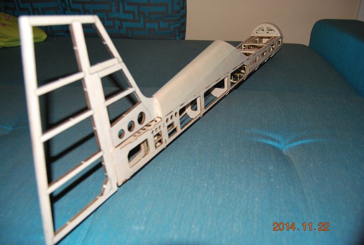

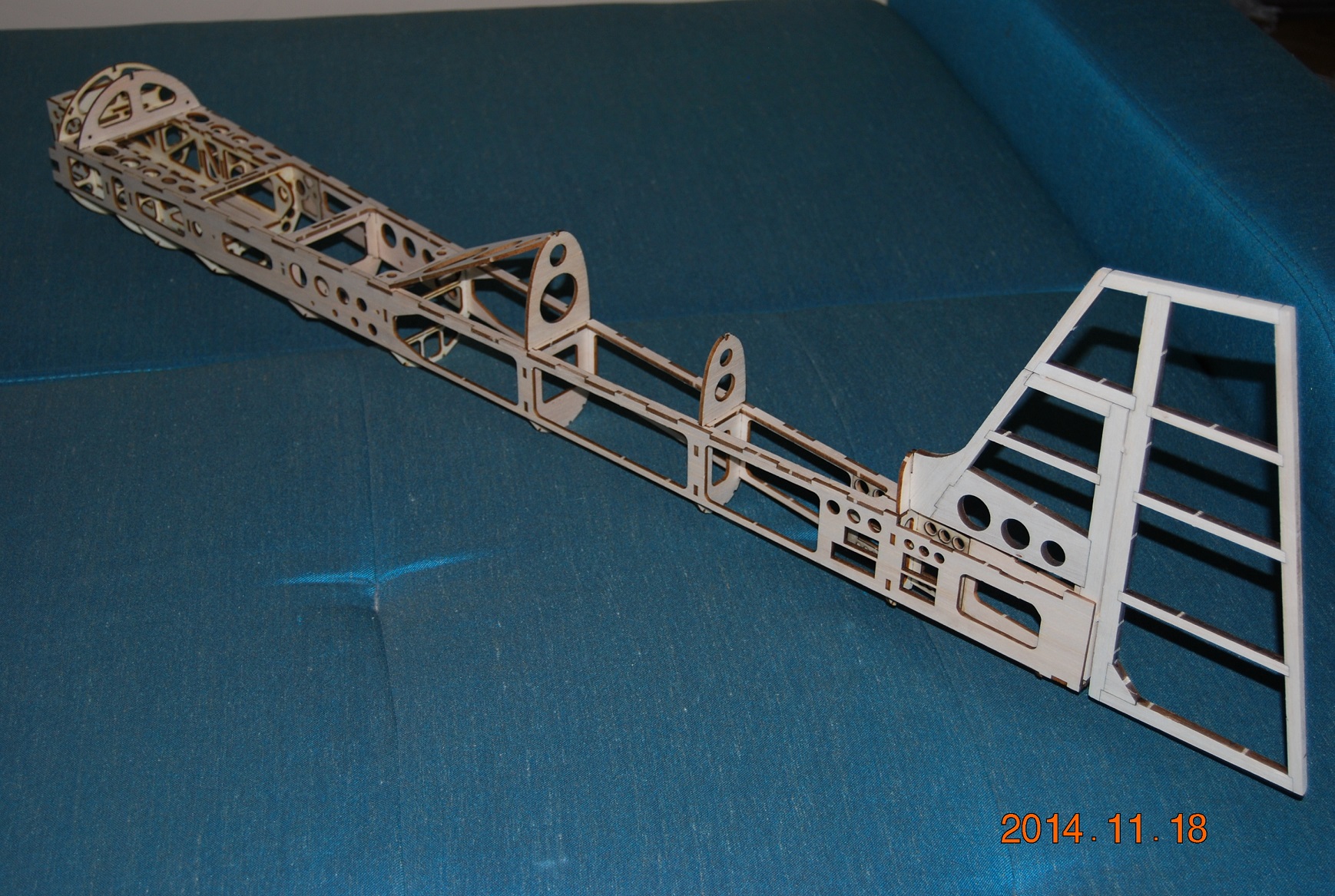

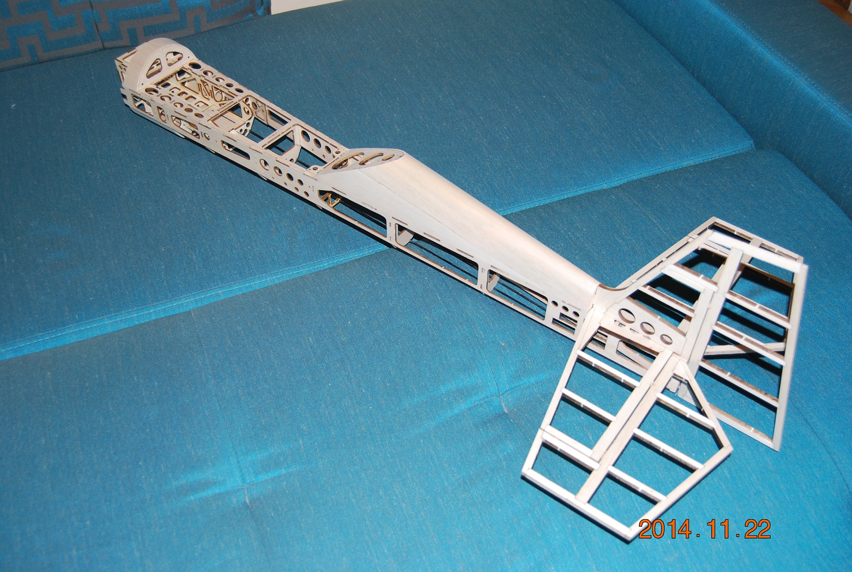

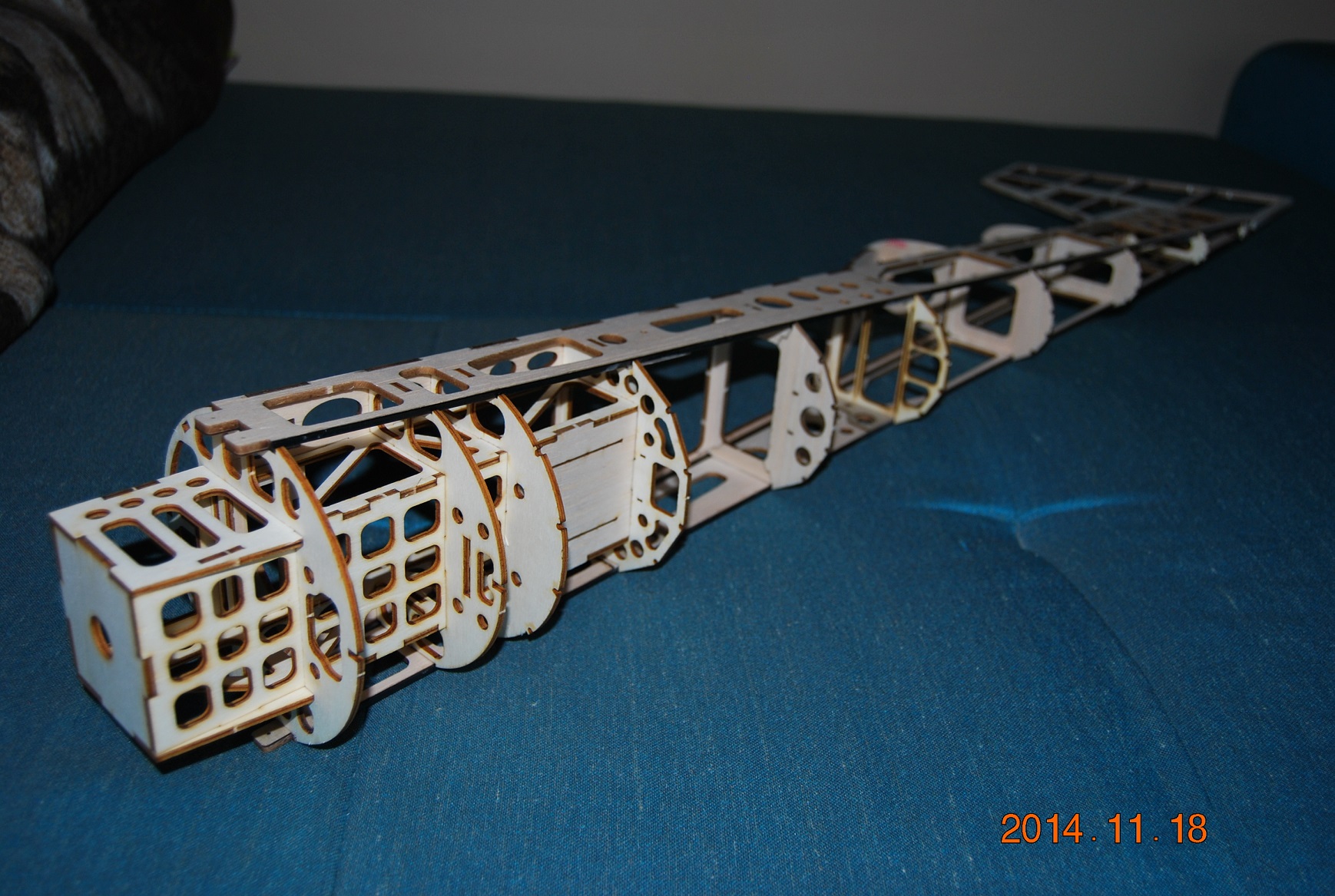

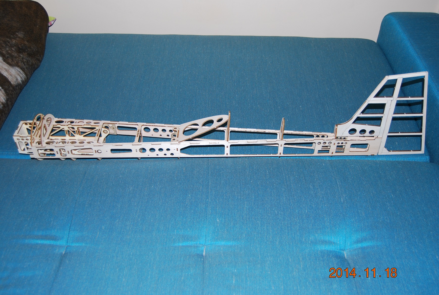

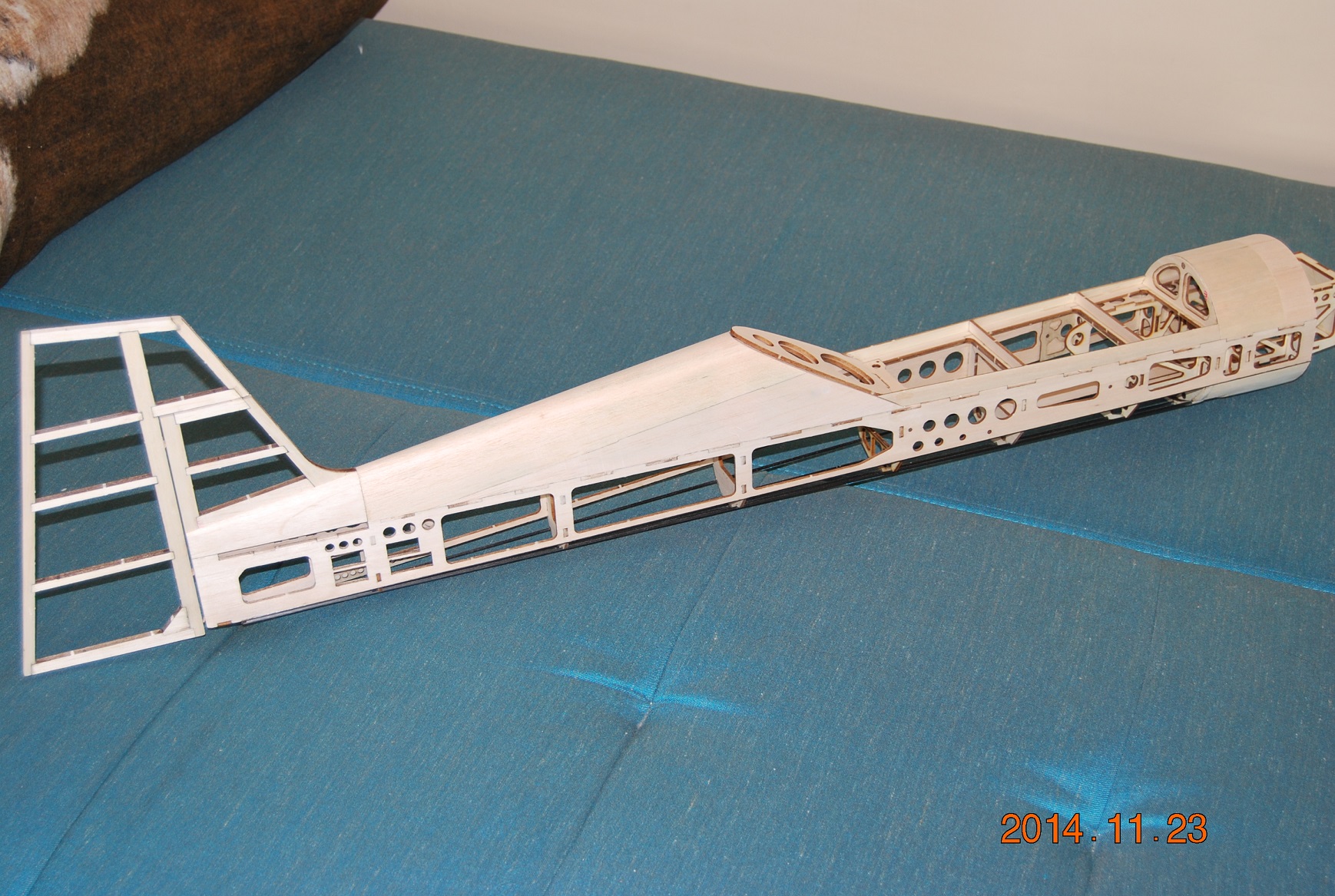

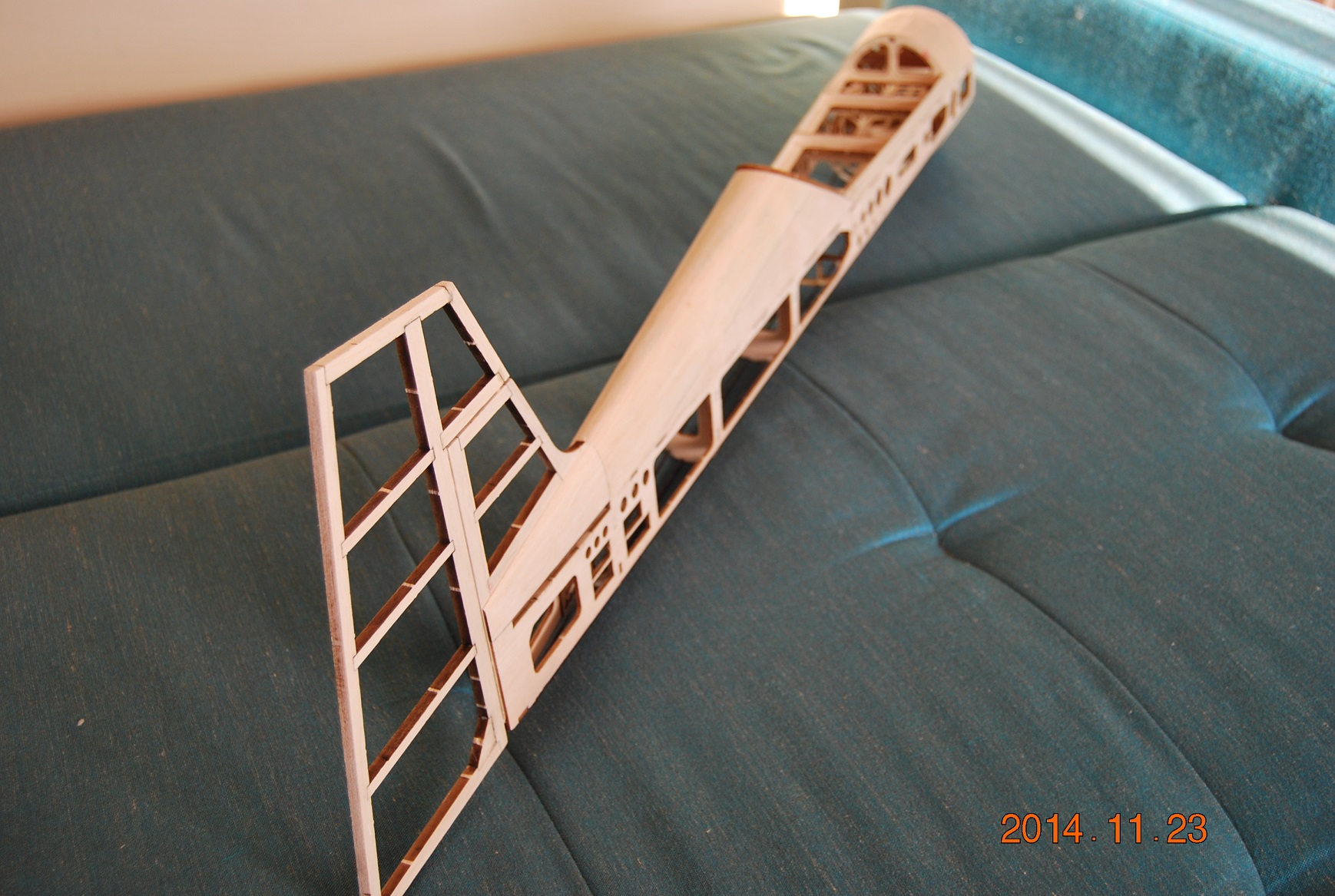

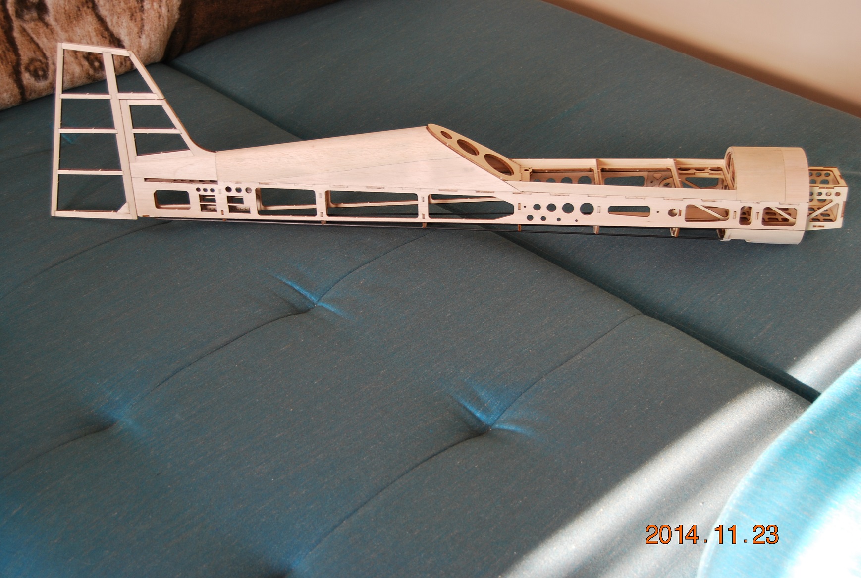

Post: 25 lis 2014, o 22:06

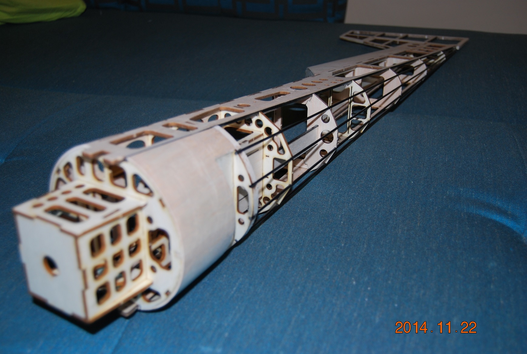

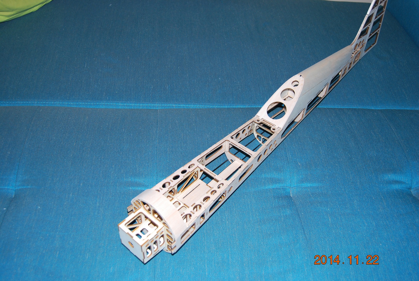

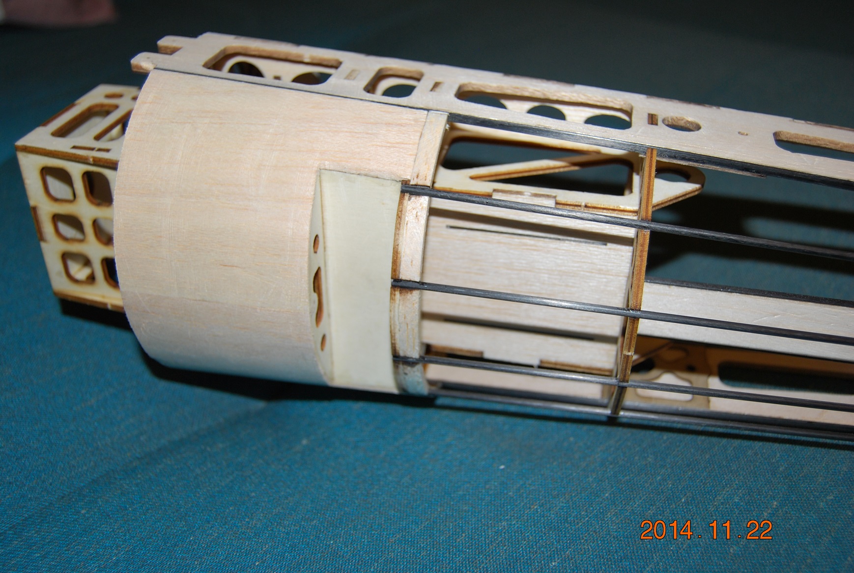

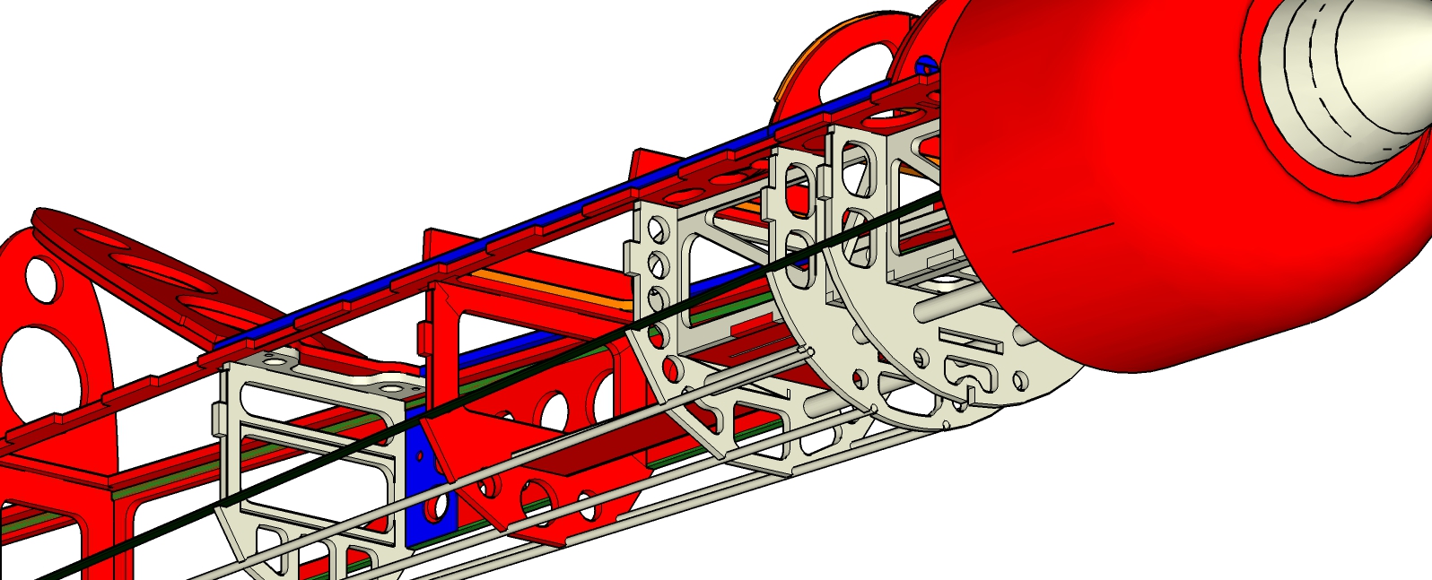

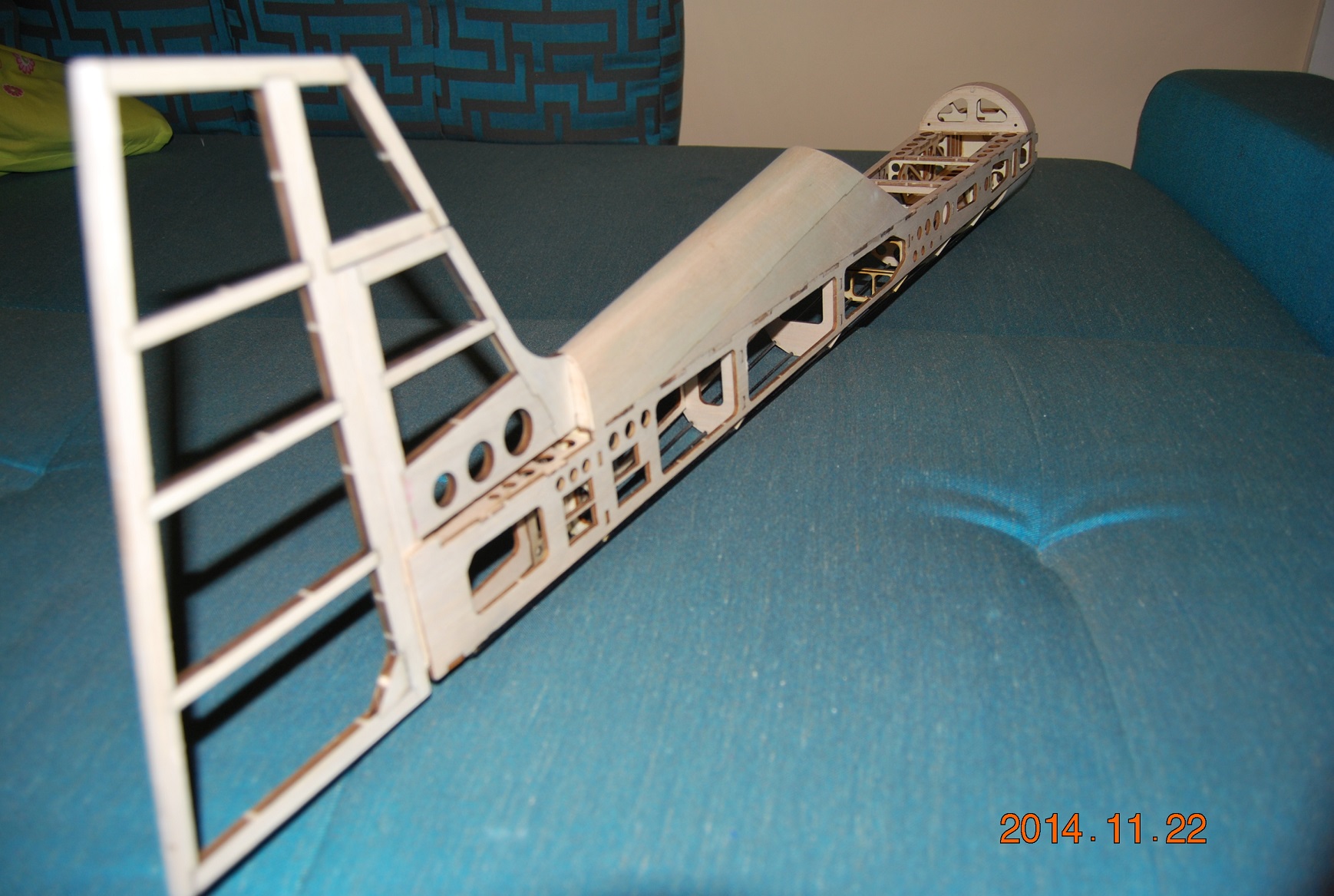

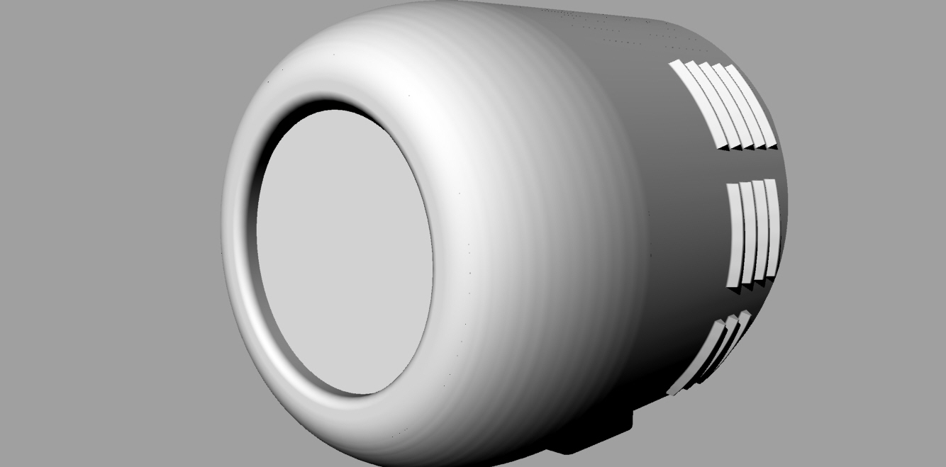

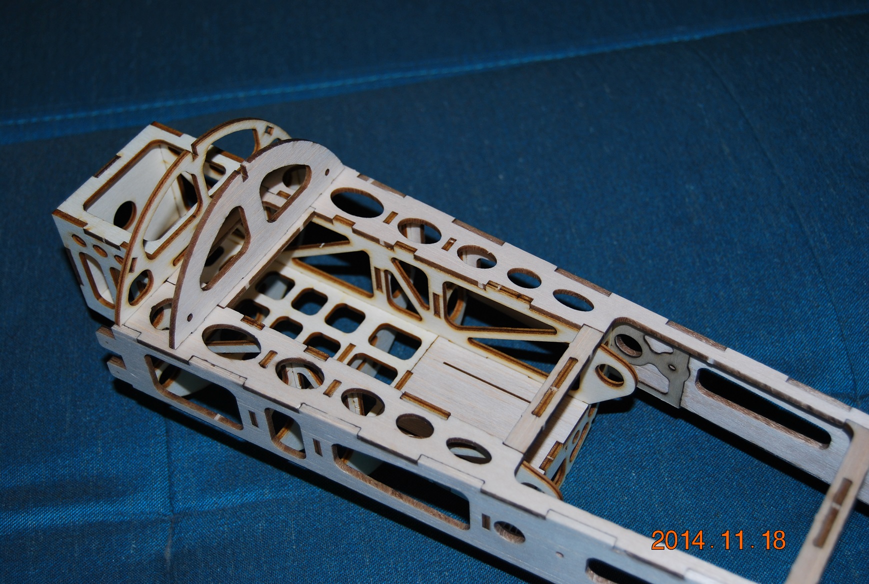

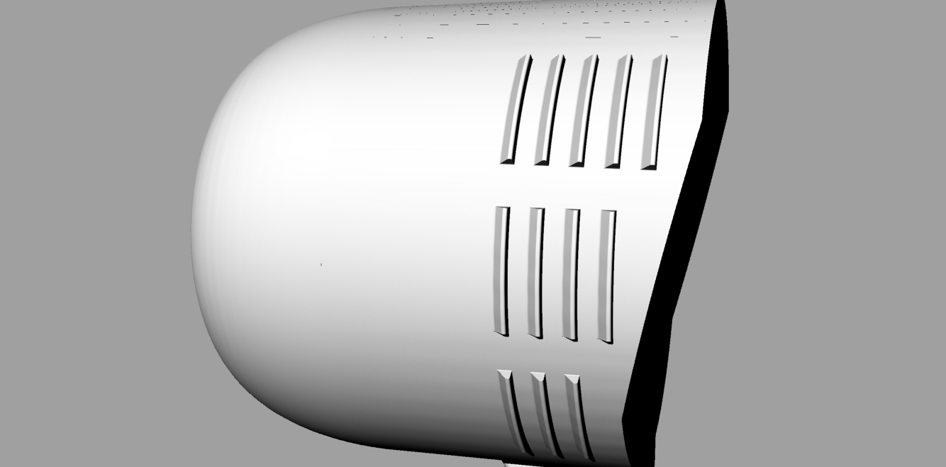

Doszły formatki Su jakiś czas temu. Skleiłem kadłub. To co na zdjęciach wraz z usterzeniem poziomym waży 198g.Kopyto kabiny jest już wyfrezowane i niebawem będzie u mnie. Niestety ale kopyto maski musze narysować raz jeszcze i chyba zrobię to w sketchupie. Zobaczymy. Z wagi jestem zadowolony bo wychodzi lekko a kadłub jest sztywny. Dwa screeny z Rhinoceros (trial)
ma2.jpg [ 93.12 KiB | Przeglądany 11148 razy ]
ma.jpg [ 93.06 KiB | Przeglądany 11148 razy ]

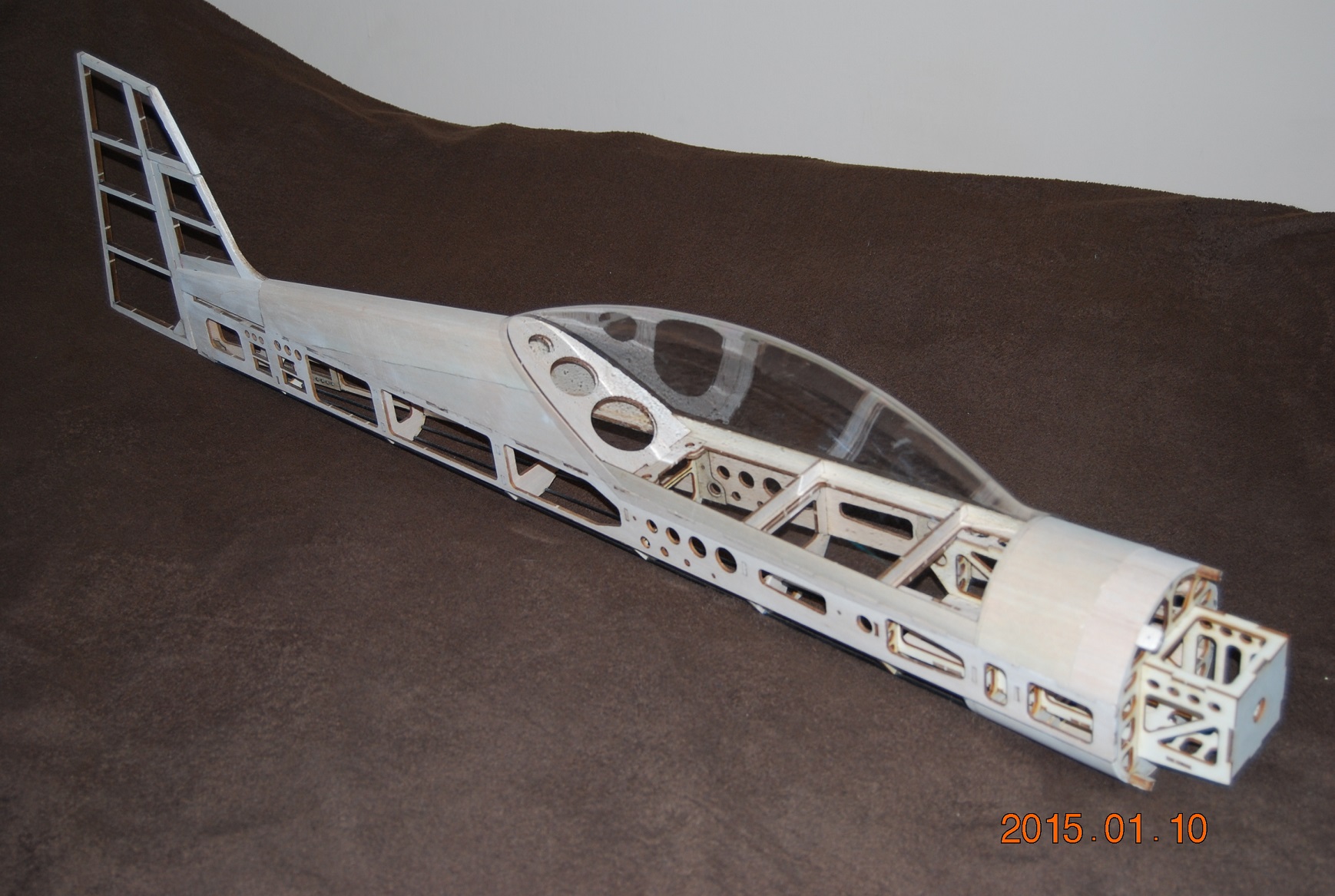

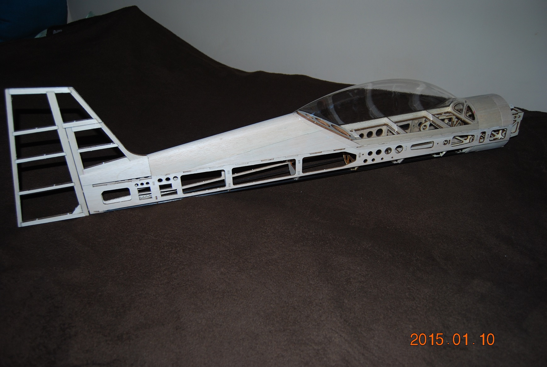

Post: 10 sty 2015, o 18:03
Dawno nic nie pisałem bo i nie było o czym. Dostałem kopyto kabiny, wyszpachlowałem je, pomalowałem, wygładziłem a dziś zrobiłem próbną wytłoczkę z Vivaku. Samo tłoczenie poszło bez problemów. Kabina wydaje mi się za cienka ale może to złudzenie.
DSC_0043.JPG [ 464.19 KiB | Przeglądany 10842 razy ]
DSC_0042.JPG [ 490.87 KiB | Przeglądany 10842 razy ]
