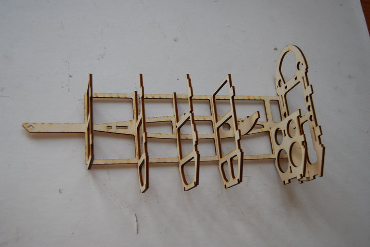

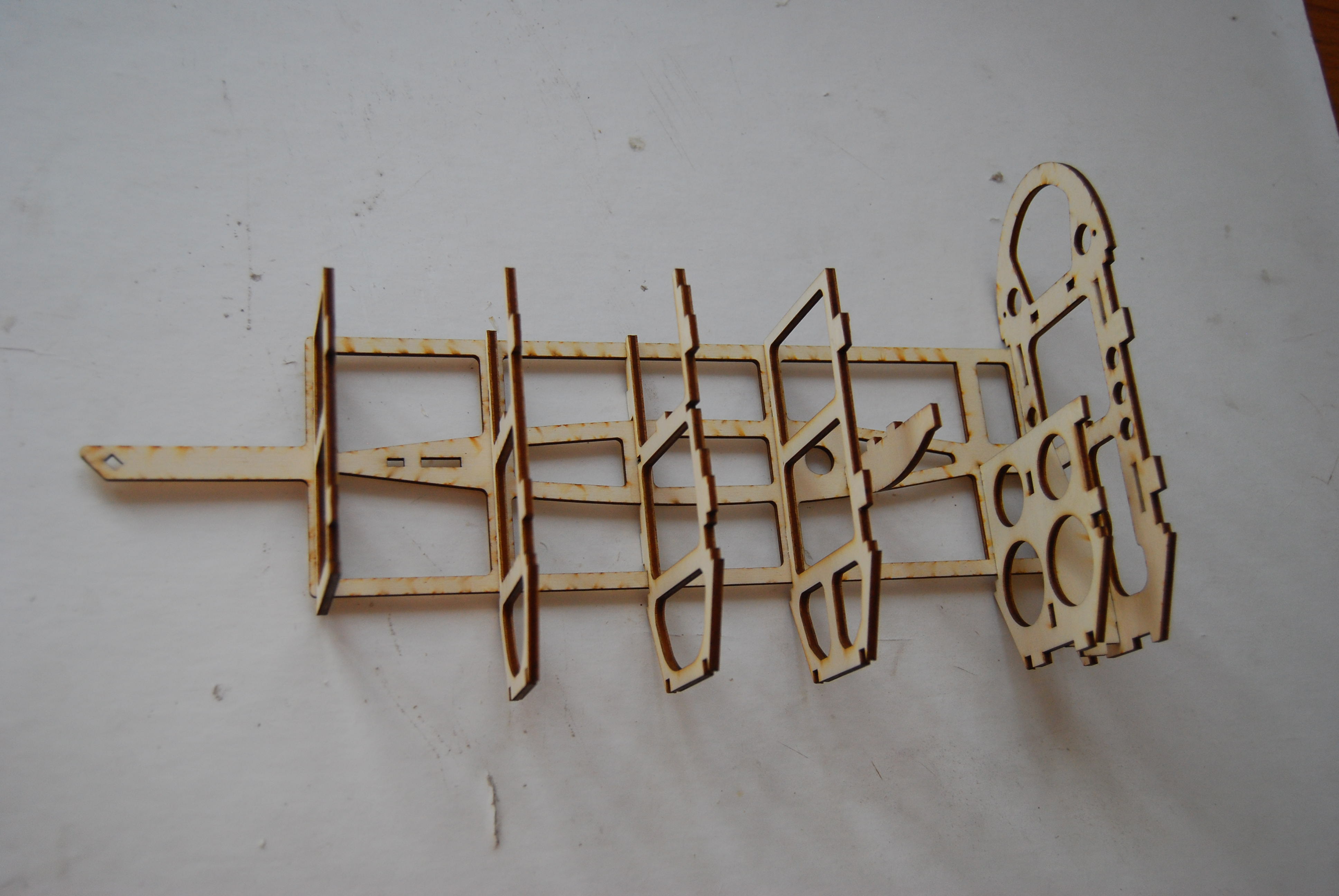

Boczki modelu wykonałem z balsosklejki.
Jednak po złożeniu modelu okazało się, iż tylna cześć z miejscami na serwa, etc okazała się relatywnie ciężka i model nie zachowywał się w powietrzu tak, jak oczekiwałem.

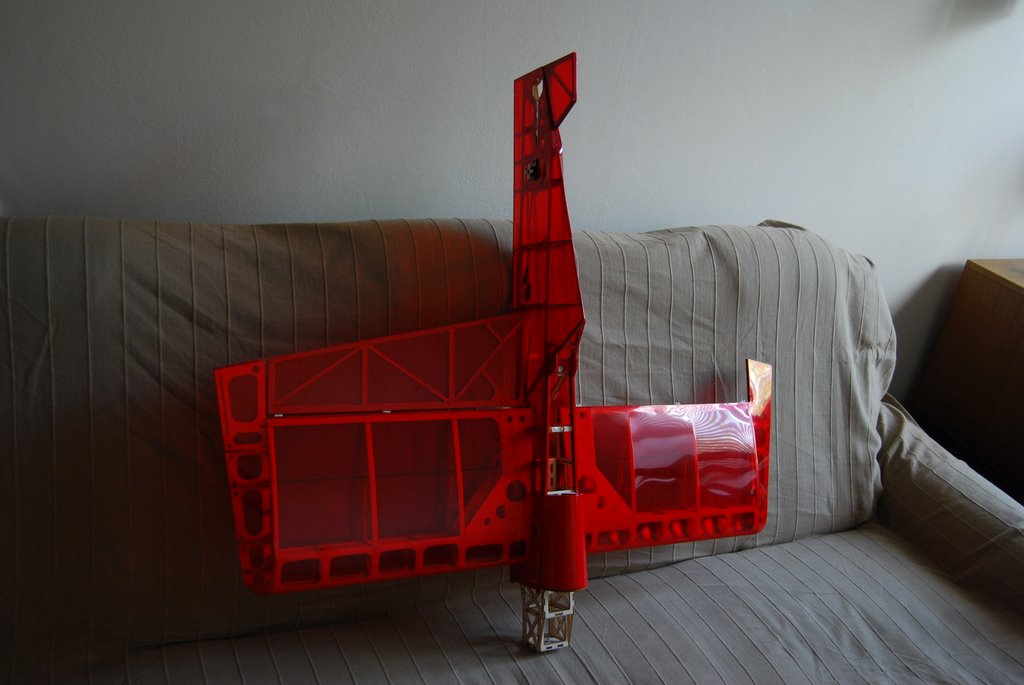

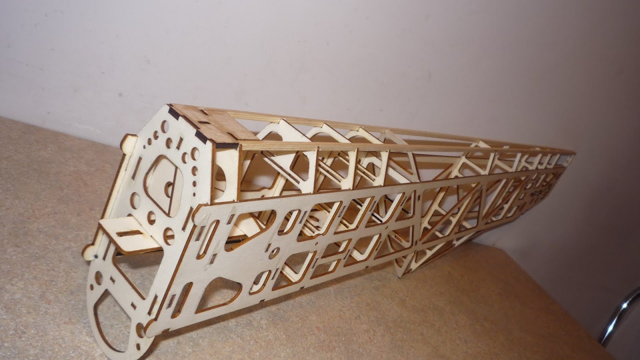

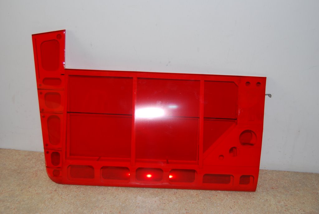

Rzut na kadłub z balsosklejki:
18.JPG [ 127.59 KiB | Przeglądany 22644 razy ]
27.JPG [ 130.71 KiB | Przeglądany 22644 razy ]
48.JPG [ 106 KiB | Przeglądany 22644 razy ]

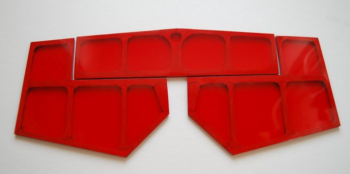

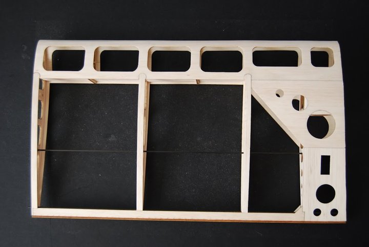

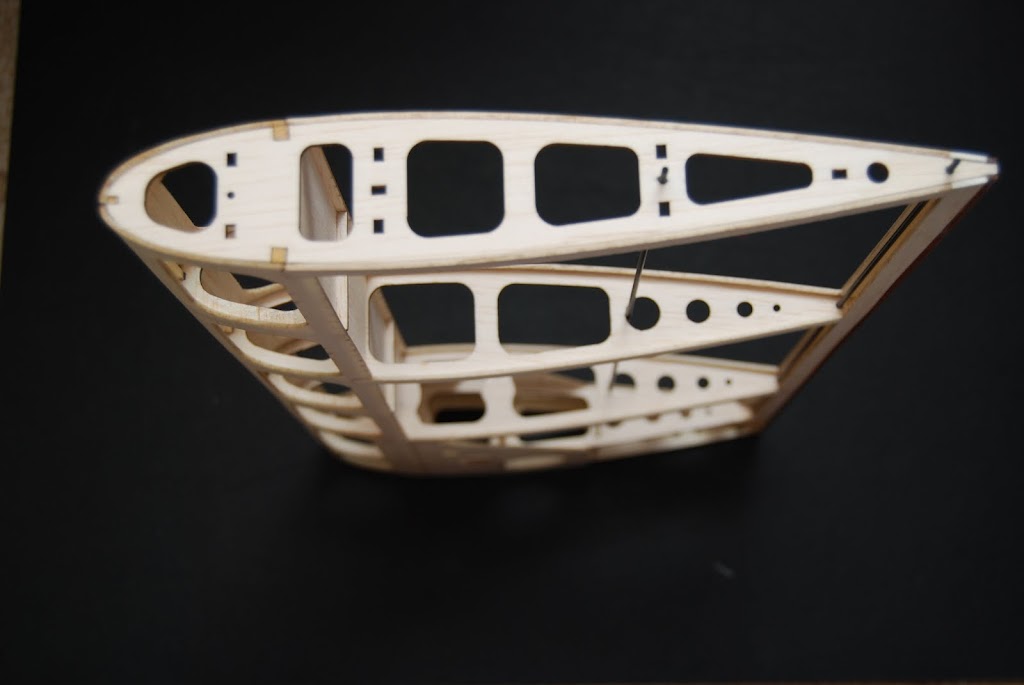

Skrzydła:
37.JPG [ 81.53 KiB | Przeglądany 22644 razy ]
40.JPG [ 54.3 KiB | Przeglądany 22644 razy ]

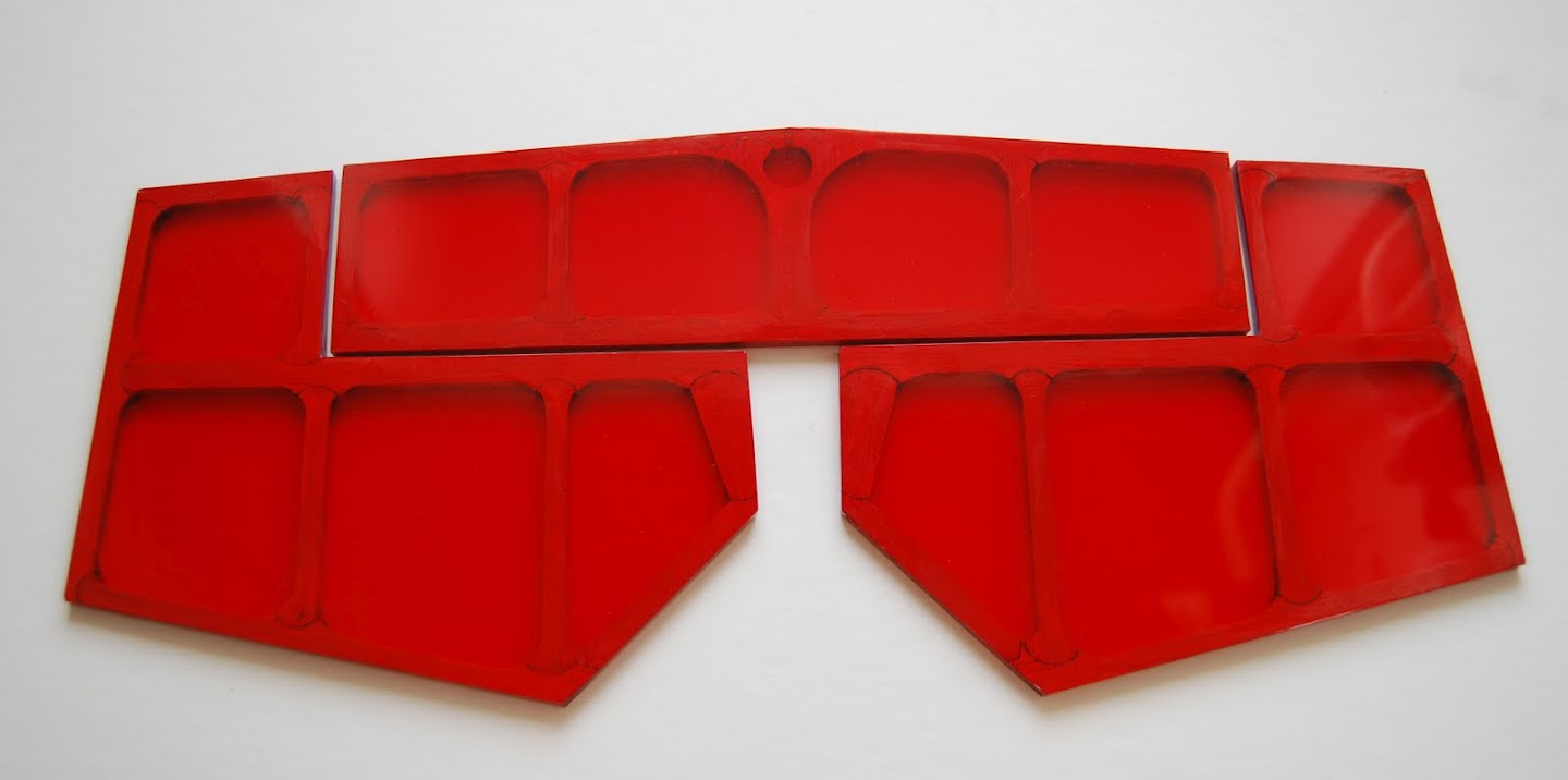

Po oklejeniu:
52.JPG [ 66.51 KiB | Przeglądany 22644 razy ]
64.JPG [ 60.67 KiB | Przeglądany 22644 razy ]
DSC_0013.JPG [ 81.11 KiB | Przeglądany 22644 razy ]
70.JPG [ 81.2 KiB | Przeglądany 22644 razy ]
DSC_0044.JPG [ 130.56 KiB | Przeglądany 22644 razy ]

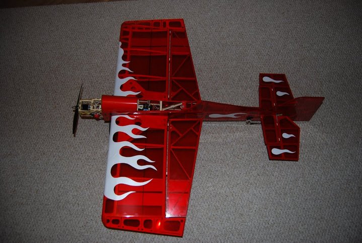

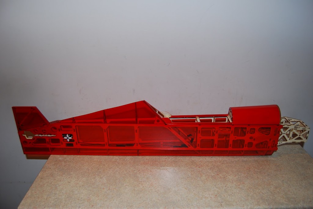

Model oblatałem późną jesienią i jak wspomniałem nie byłem w 100% zadowolony.
Wraz z pakietami 2200 mAh ważył dokładnie 1 KG (dla porównania model od PA waży gotowy do lotu ok 750g).
Model żyje nadal (nawet po rozpoczęciu sezonu, które trwało mniej więcej 0,5 sekundy i po nerwowej reakcji na zbyt szybkie wznoszenie bez włączonego dual rate złamał śmigło, stracił podwozie 3 dolne wręgi i złamane żebro skrzydła).
Naprawiłem :)

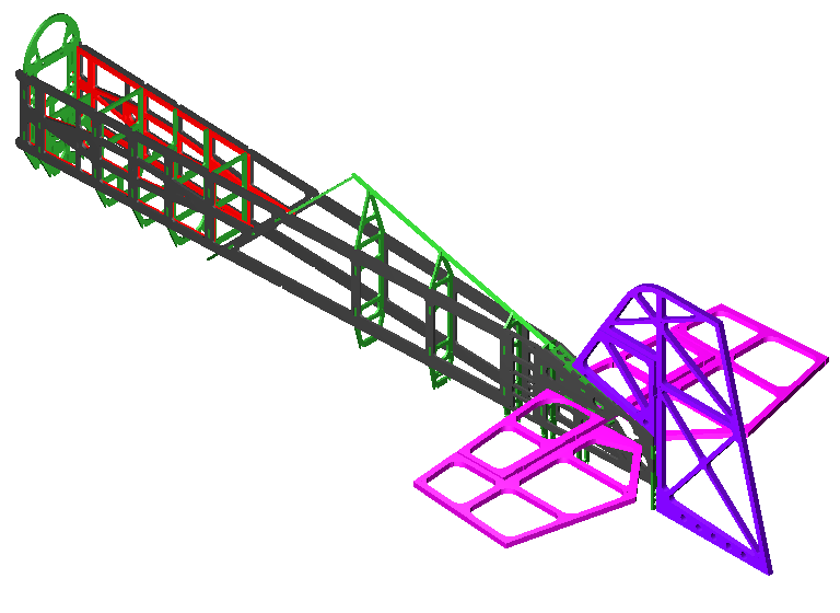

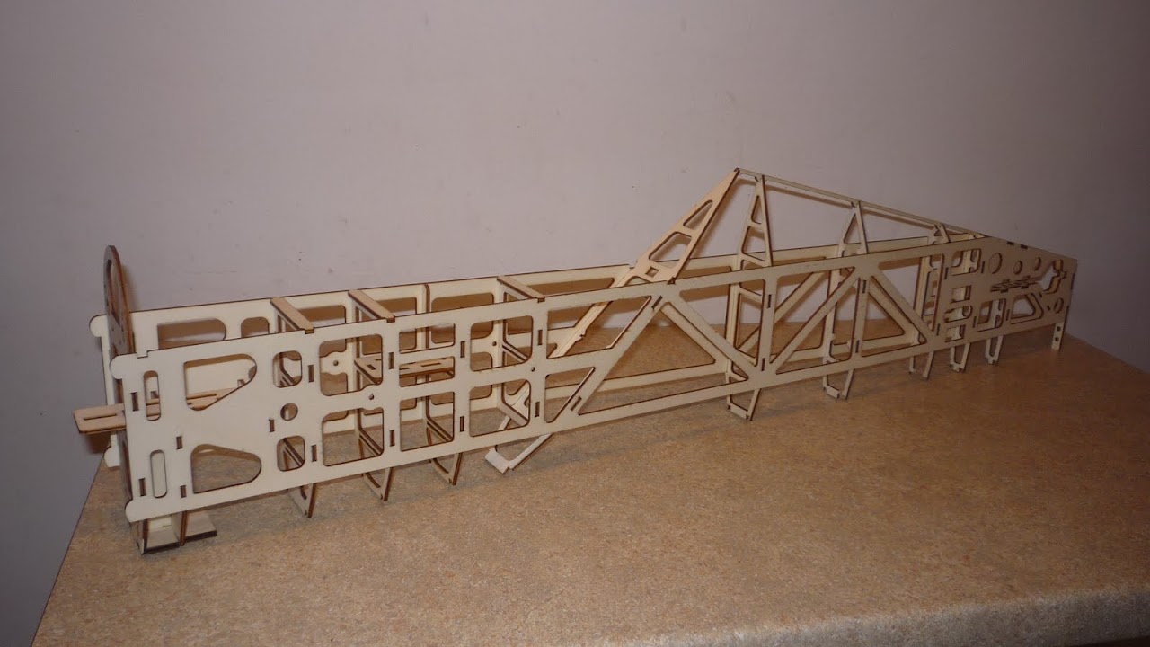

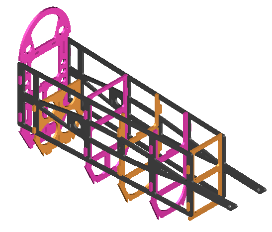

To, co sobie założyłem w nowym projekcie, to odchudzenie modelu – może nie maksymalne, ale znaczące.
Jako, że najcięższym elementem konstrukcyjnym były boczki z balsosklejki - postanowiłem, że boczki zrobię z balsy 3mm.
Jednak po wykonaniu ażurów, taka konstrukcja byłaby z pewnością BARDZO krucha..
Addiction_3D.png [ 155.06 KiB | Przeglądany 22644 razy ]
Raz – na uszkodzenia boczne – nietrudno bowiem palcem złamać pasek balsy o szerokości 1,5cm i grubości 3mm
Dwa – na uszkodzenia pionowe – kiedy kadłub tyłem walnąłby w ziemię.
Co wymyśliłem?

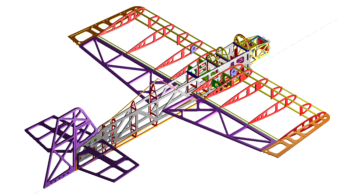

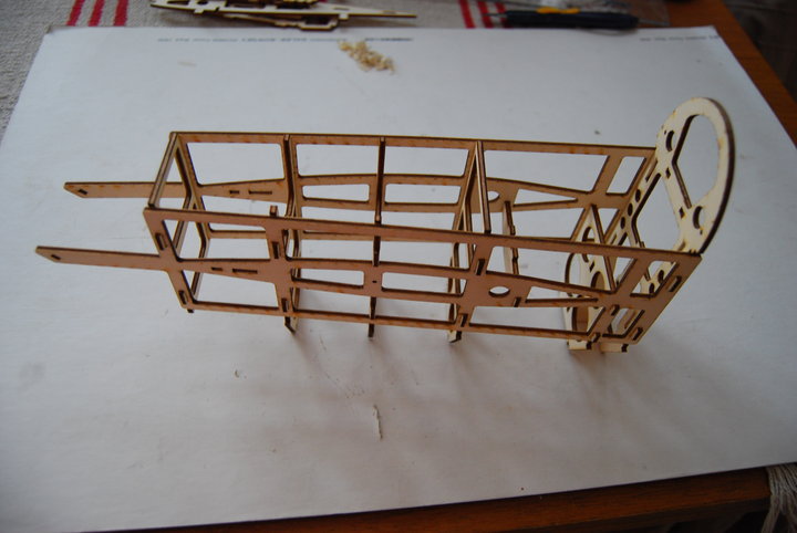

W przedniej części kadłuba, tam gdzie są skrzydła powstała częściowa konstrukcja z balsosklejki.
Addiction_3D_1.png [ 37.66 KiB | Przeglądany 22644 razy ]
Jest bardzo wytrzymała, a jednocześnie wyażurowana. Poza tym jest połączona z domkiem silnika, więc innego rozwiązania nie znalazłem.
Na tę konstrukcję nałożyłem boczki z balsy. Są bardzo lekkie, ale jak wspomniałem łamliwe.
Addiction_3D_3.png [ 60.59 KiB | Przeglądany 22644 razy ]
Jak więc wzmocnić boczki, żeby już podczas oklejania folią nie wyłamały się?
CDN...

Zrób rozpórki po kącie z profili węglowych prostokątnych tak jak zrobiłem to w ultimate1250. Kratownica się usztywni a dołożysz dosłownie kilka gram.

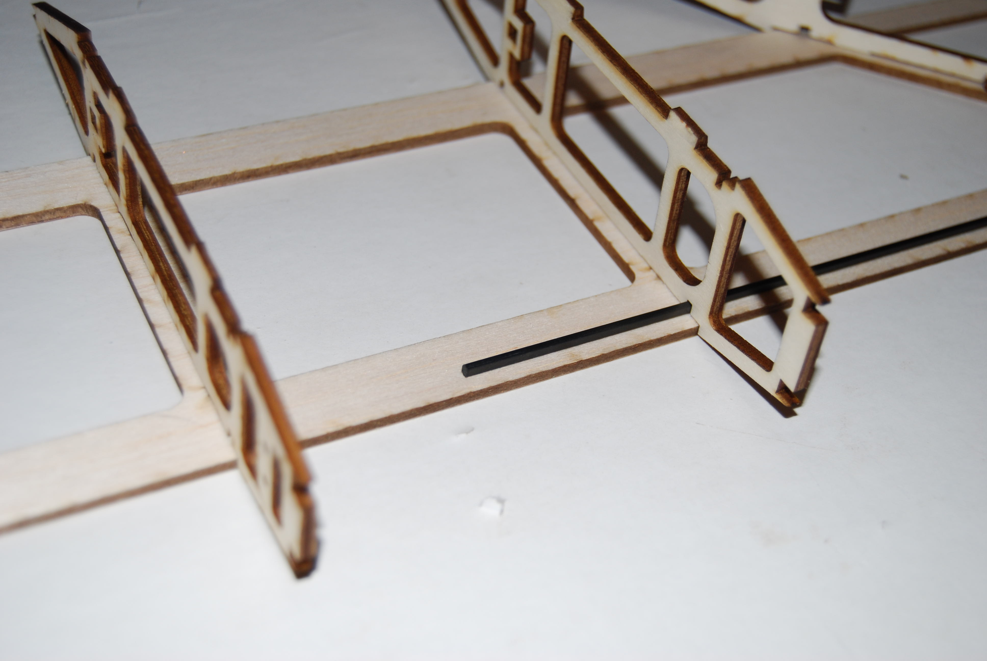

Żeby nadać sztywność, która przyda się już podczas oklejania kadłuba folią, użyłem 4 prętów węglowych 1,5 x 2,5mm wpuszczonych wzdłuż boczków.
Pręty – żeby nadały sztywność - ustawiłem węższą krawędzią do balsy – tak więc trudniej jest je wygiąć do wewnątrz kadłuba.
DSC_0105.JPG [ 519.21 KiB | Przeglądany 22600 razy ]
DSC_0108.JPG [ 539.7 KiB | Przeglądany 22600 razy ]
Po wklejeniu węgla pomiędzy wręgi i boczki jest naprawdę nieźle. Jestem zadowolony.

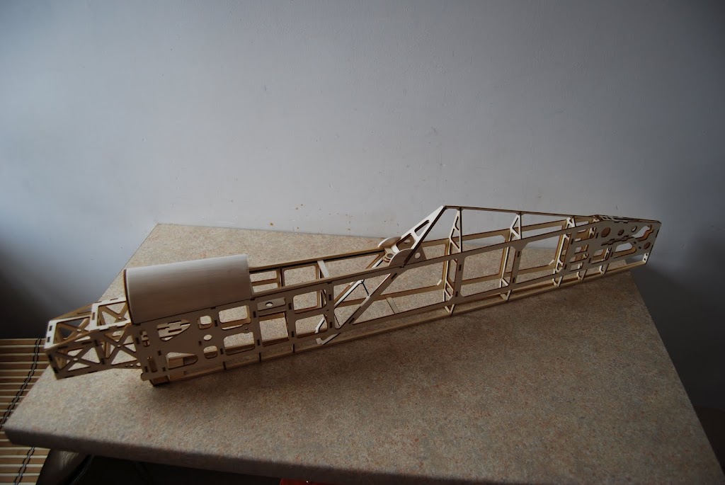

Konstrukcja balsosklejkowa w przedniej części kadłuba wygląda tak:
DSC_0034.JPG [ 680.34 KiB | Przeglądany 22600 razy ]
DSC_0041.JPG [ 689.46 KiB | Przeglądany 22600 razy ]

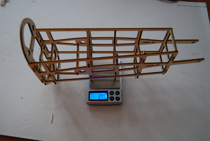

I waży...
DSC_0042.JPG [ 731 KiB | Przeglądany 22600 razy ]
Dużo - niedużo, zobaczę ile będzie ważyć kadłub po dołożeniu pozostałych elementów.

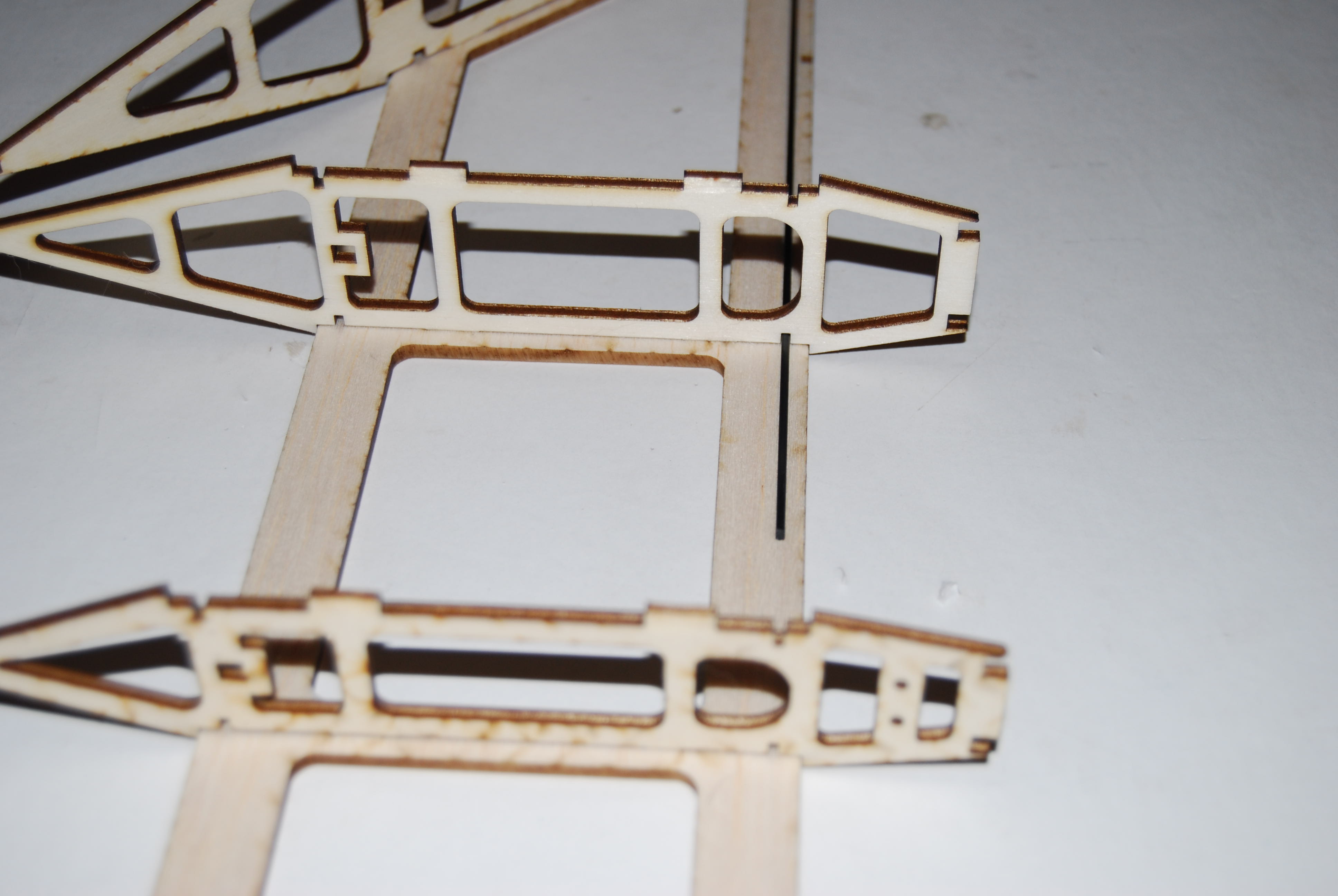

Nie oczyszczasz nadpalonych krawędzi?
Post: 29 cze 2012, o 15:50
Posty: 108
Hej,
Jeśli chodzi o nadpalenia na konstrukcji z balsosklejki - to niczego nie szlifowałem. Na te części nakładane będą boczki balsowe, które będę szlifował.
Z zewnątrz nie powinno być nic widać.
Od środka trochę widać z jednej strony, ale przyznam się, że nie przeszkadzało mi to bardzo.
Zresztą wiesz jak to jest, kiedy wycięty model wpada Ci w ręce - podniecenie zaciemnia wzrok :):):)
Post: 29 cze 2012, o 20:29
Chodzi tu raczej nie o względy estetyczne a wytrzymałościowe . Zwęglona sklejka to nie jednorodny materiał, a w pewnym sensie warstwa popiołu który warto usunąć przed sklejeniem .
Osobiście nie kleję takich wycinanek , ale gdyby, to bym lekko przeszlifował.
Ale niech wypowiedzą się bardziej doświadczeni.
Post: 29 cze 2012, o 20:54
Jeżeli klejone będzie na CA , Wikol lub rzadką żywicę to wystarczy odkurzyć. Nie trzeba szlifować.
