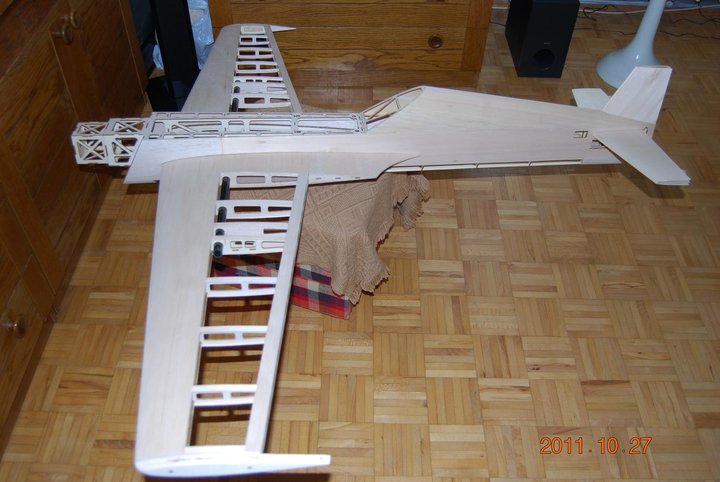

Zacząłem robić porządki na szafie, wyciągam modele które wymagają dokończenia. W tym temacie będzie o SU29. W tym roku nie poleci bo i tak nie mam czym sterować. Sprzedałem swoje radio. Tak czy siak tak wygląda Su w tej chwili. Kompletny waży 980g , do tego dojdzie podwozie, maska , kabina, pokrycie. Nie mam pomysłu co do pokrycia a nie mam zamiaru robić tak jak sebart bo sam model prócz nazwy z sebartem ma bardzo niewiele wspólnego.

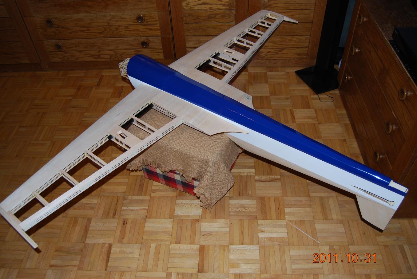

Futaba 12 FG + moduł 2,4Ghz + moduł syntezy 35Mhz.
Okleiłem kawałek kadłuba Su. Kończę te wszystkie nie pokończone badziewia.

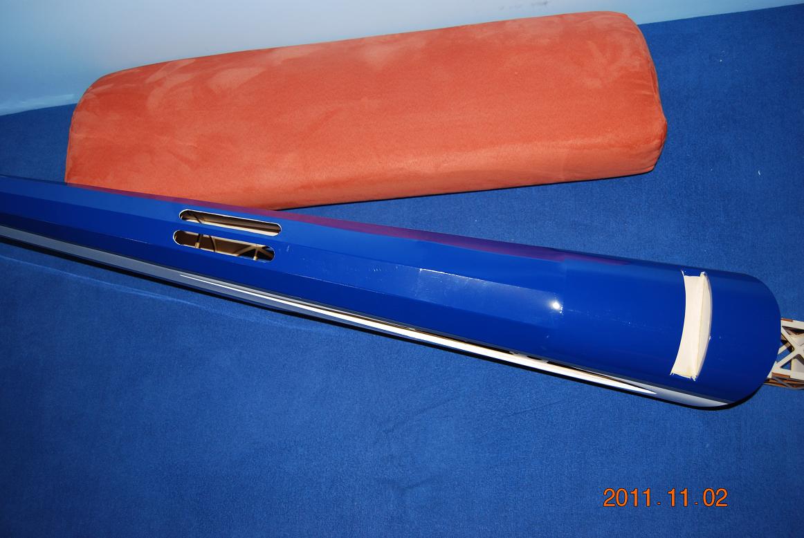

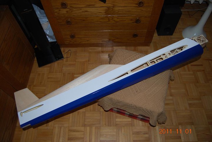

Post: 2 lis 2011, o 14:59
Wczoraj pokleiłem do reszty kadłub, szału nie ma, chyba będzie to najgorzej oklejony mój model.

Post: 2 lis 2011, o 16:10
Posty: 257
Lokalizacja: Rzeszów
Coraz fajniej to wygląda rozumiem że jak się sprawdzą właściwości lotne to rozmiar 1800 jest przewidywany :)

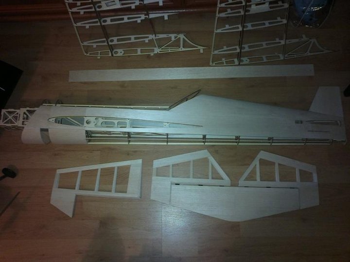

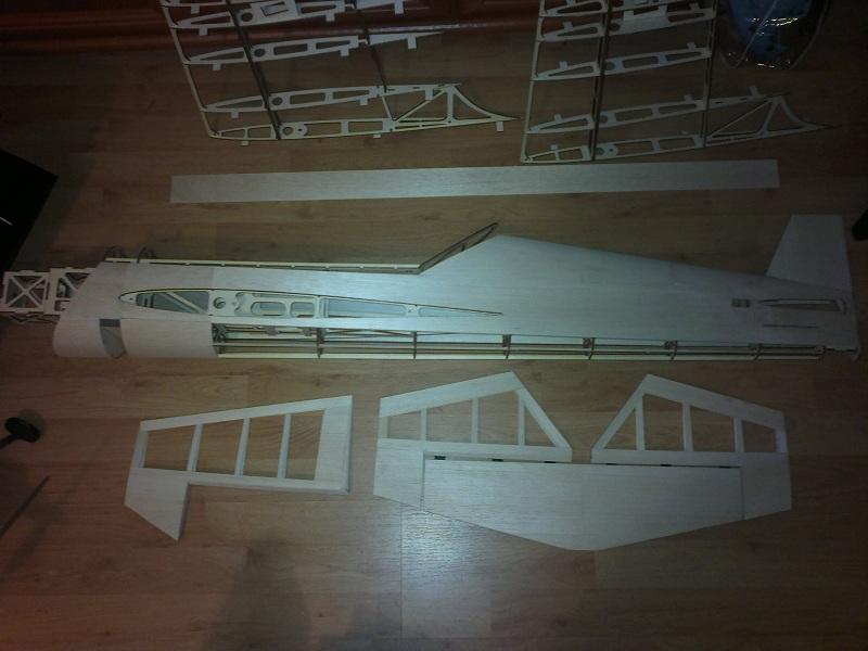

Witam, jako że ostatnio troszkę przycichło w tym temacie postanowiłem go troszkę odświeżyć i pokazać własne wypociny :roll: może to trochę zmotywuję projektanta czyli Sławka do skończenia swego modelu. Mój projekt Su oczywiście również będzie zelektryfikowany i tu właśnie zaczyna się moja walka z wagą modelu ponieważ posiadam już zestaw napędowy dla którego waga modelu do lotu nie powinna przekraczać 2500g żeby zachować jakaś sensowną dynamikę lotu.

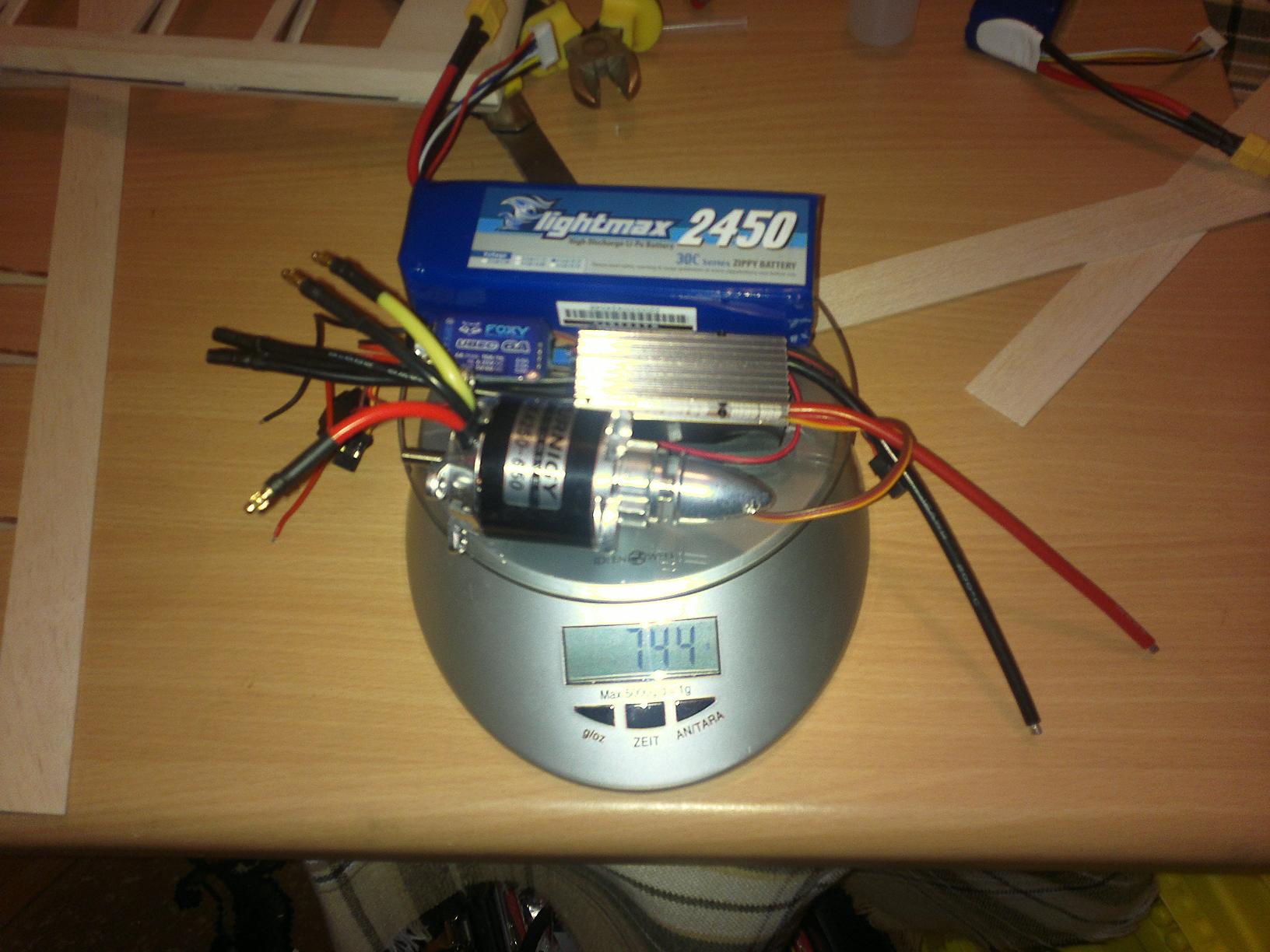

Zestaw napędowy to silnik Turnigy 4250 650kv, regielek Turnigy Tz 85A i Pakiety 5S 2450mAh a do tego bec Foxy 6A na zasilanie odbiornika. Co do serw to mam mały dylemat odnośnie lotek, waham się między HS 255HD a cyfrowymi HS-5085MG chyba że macie jakąś inną konkretną propozycję. Ster kierunku będzie napędzany w systemie pull pull serwem savoxa SC-0254MG, natomiast ster wysokości dwoma małymi, lekkimi SH-0256MG.
Model w chwili obecnej jest na etapie klejenia skrzydeł. Kadłub, stery kierunku i wysokości już są poklejone i czekają na oklejenie folią.
21022012090ok.jpg [ 55.62 KiB | Przeglądany 15052 razy ]

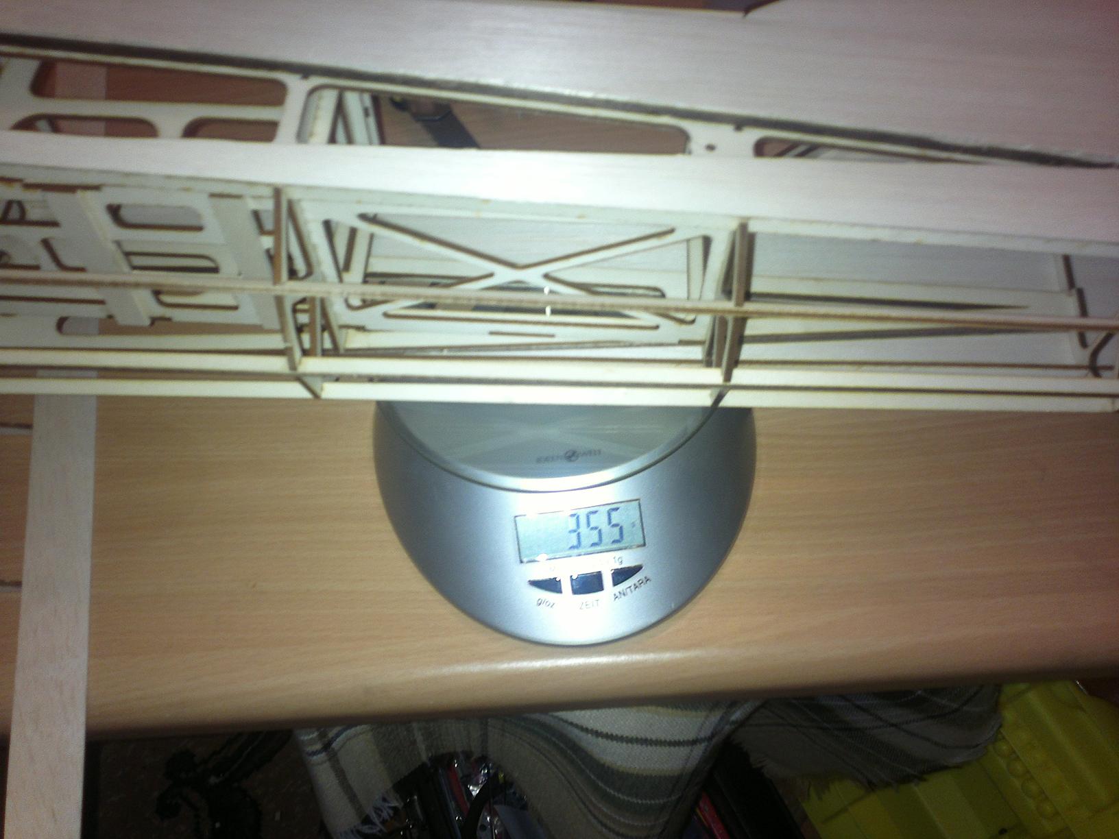

Kilka wyjść z wagą do sklepu modelarskiego po wybranie lekkiej balsy zaowocowało wagą kadłuba wraz ze szkieletem kabiny wynoszącą 355g.

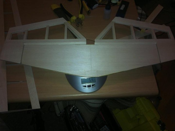

Ster wysokości razem z zawiasami 54g.

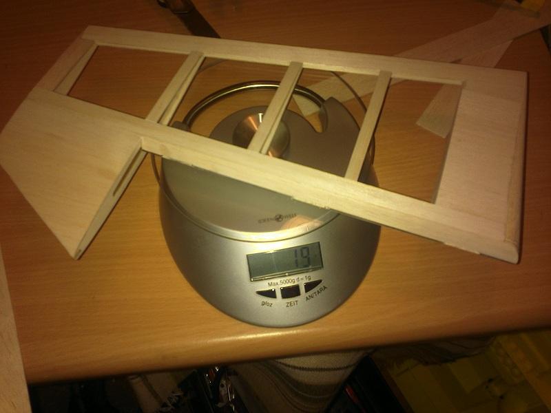

Ster kierunku 19g.

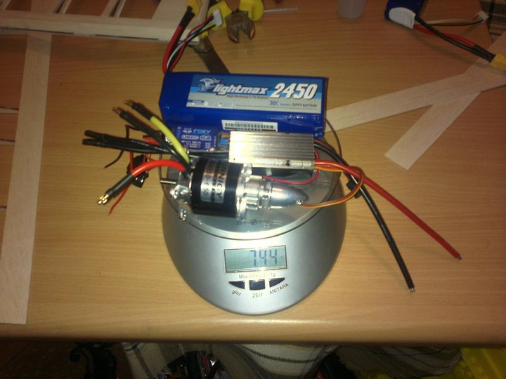

I najważniejsze zestaw napędowy 744g.

Post: 21 lut 2012, o 20:03
Dam Ci jedną radę , wystrzel te podłuznice pod kadłubem i daj zamiast nich pręty lub rurki węglowe fi3mm , folia bardzo wygina te podłużnice i fatalnie to wygląda.
Tempo masz zabójcze ale widzę że nie cierpi na tym jakość wykonania, mnie się bardzo podoba.
Ja niestety nie mam możliwości sklejania modeli w Warszawie.
A w tym modelu jak z dopasowaniem elementów?
Post: 21 lut 2012, o 20:14
Rejestracja: 6 gru 2011, o 19:36
Posty: 9
Lokalizacja: Białystok
Rady posłucham ale czy na pewno fi 3?? 2 nie wystarczy? tępo raczej słabe bo Su już trzeci tydzień klepie:/ co do spasowania elementów to problemów jako takich nie napotkałem po za dwiema jedno milimetrowymi szczelinkami między podłużnicami a boksem serw ogonowych ale to żaden defekt i łatwo to można poprawić.
