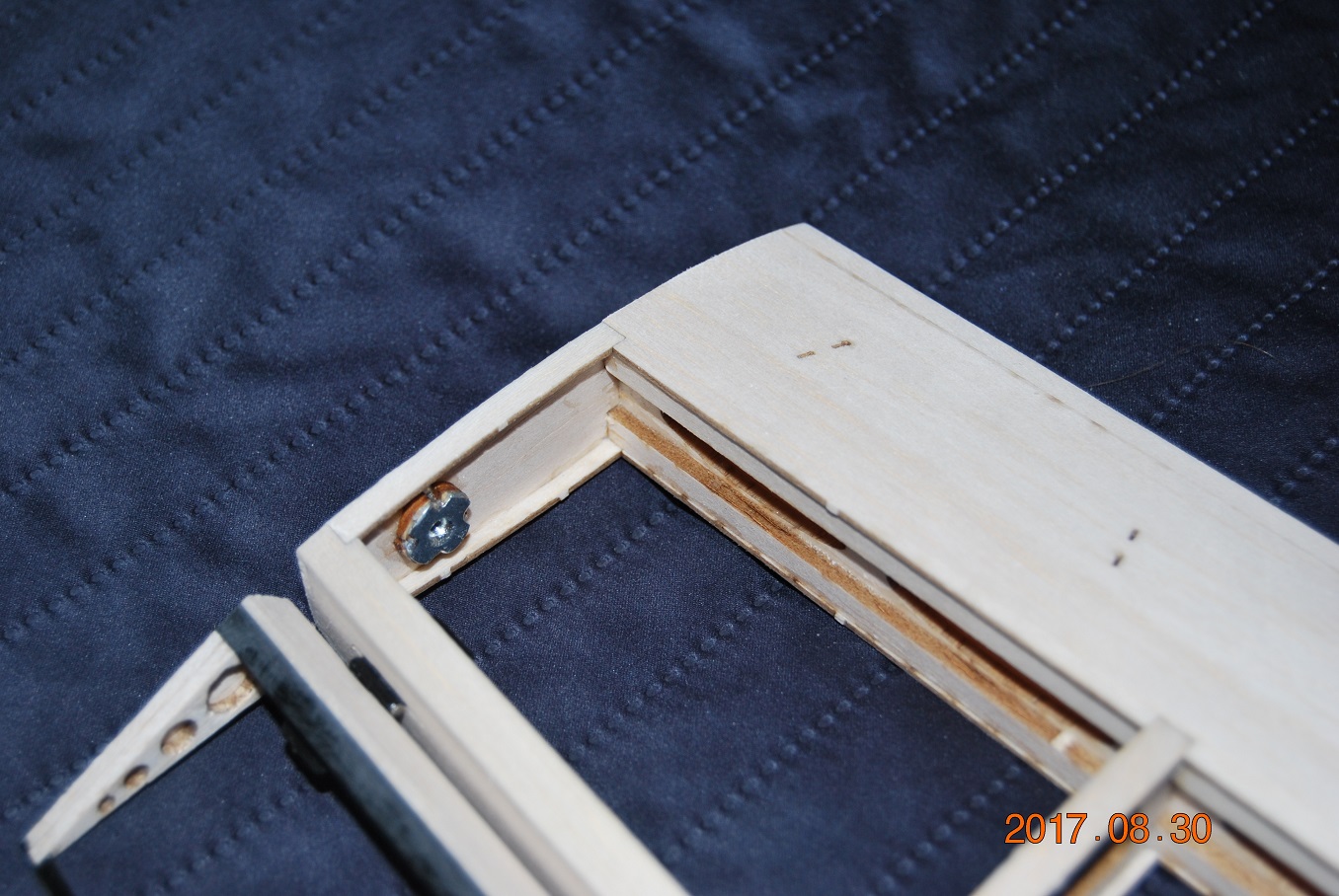

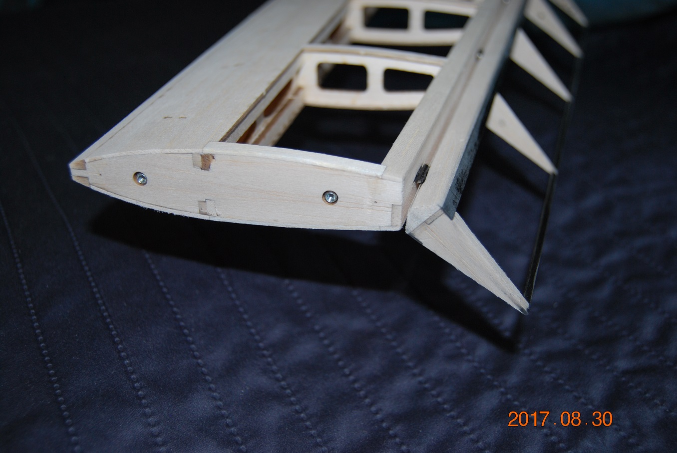

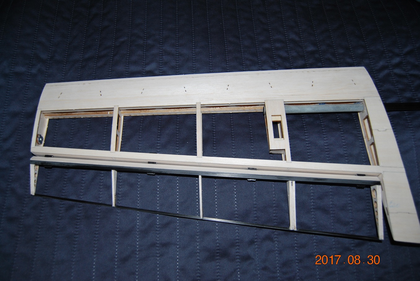

Obiecane zdjęcia. Zakres wychyleń lotki jest bardzo duży. Widać też jedną z nakrętek do wingletów oraz otworki do vortexów. Waga skrzydła 50g. Będzie cięższe od poprzedniej wersji o 2g.

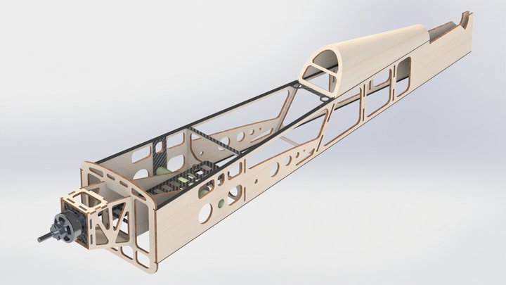

Bardzo mi się spodobała Sławku Twoja konstrukcja, nie proszę nawet o plany ponieważ lubię sam dłubać :D Przyjmując podobne założenia wielkościowe naszkicowałem wstępnie coś takiego. Zasugerowałem się niektórymi otworami "ulżeniowymi" oraz ogólnie konstrukcją, jednak sporo jeszcze pozmieniam i co można staram się zastąpić węglem 1mm. Ścianki to balsa 3mm tworząca ceownik z dwoma płaskownikami węglowymi 5x1mm. Silnik wstępnie planowany to Turnigy Aerodrive SK3 3050 1150kv, odpowiednik Precision Aerobatics Thrust 20 zalecany do addiction w tym rozmiarze. Półkę na pakiet musiałem przesunąć do góry nad rurkę, żeby nie przeszkadzała w wyważeniu. Z przodu dojdą jeszcze 2 wręgi trzymające podwozie. Bardzo chętnie posłucham uwag. Konstrukcja na użytek prywatny więc bez obaw :D
300.JPG [ 777.99 KiB | Przeglądany 15029 razy ]
Post: 25 sty 2019, o 22:15
Może być problem ze sztywnością kadłuba oraz odpornością na skręcanie. Węgiel wbrew pozorom nie jest taki lekki. Węglowa półka na pakiet raczej lżejsza od balsowej nie będzie a akurat do wytrzymałości nic nie wnosi. Balsowa jest wystarczająca. No ale kto co lubi...
